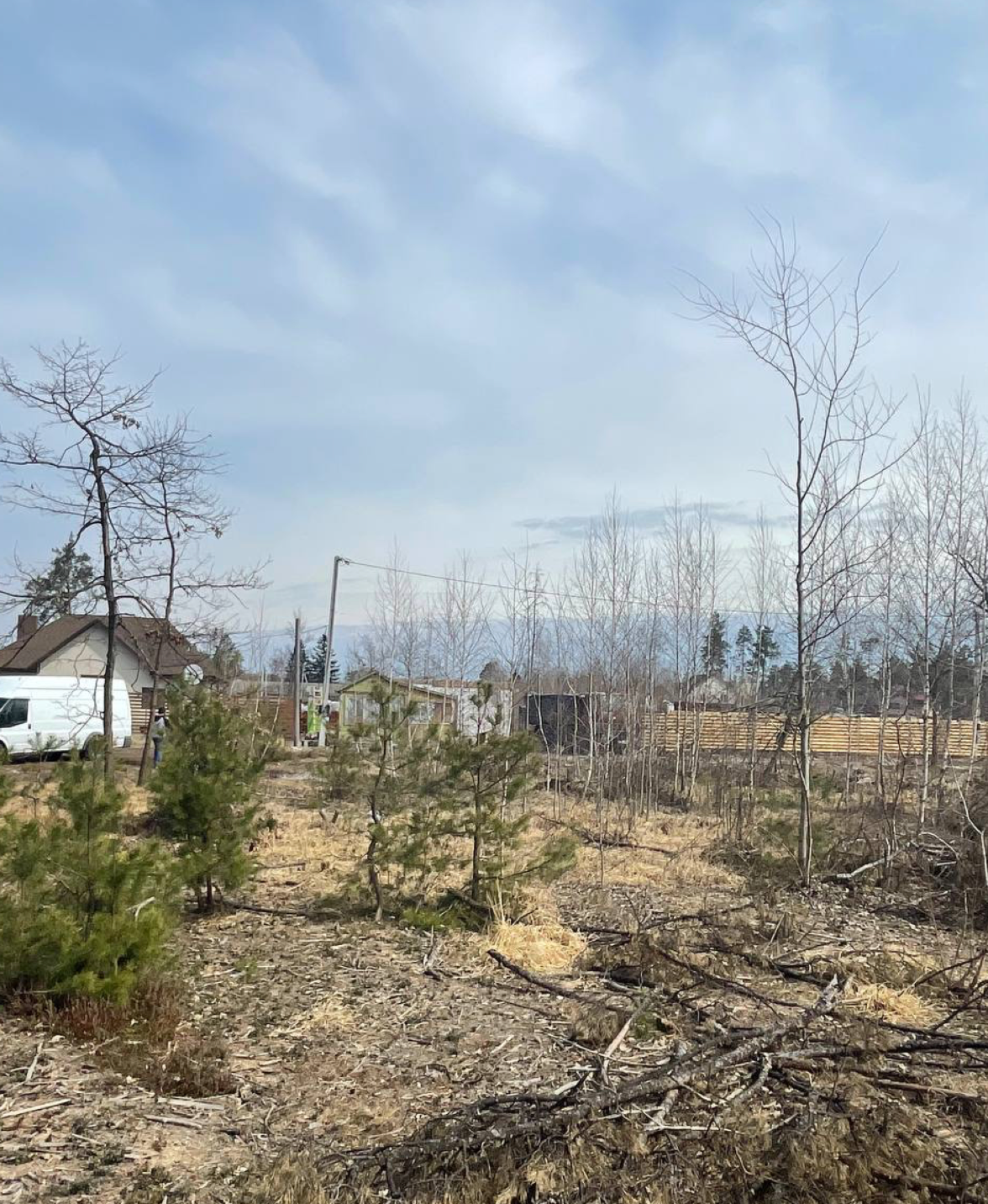

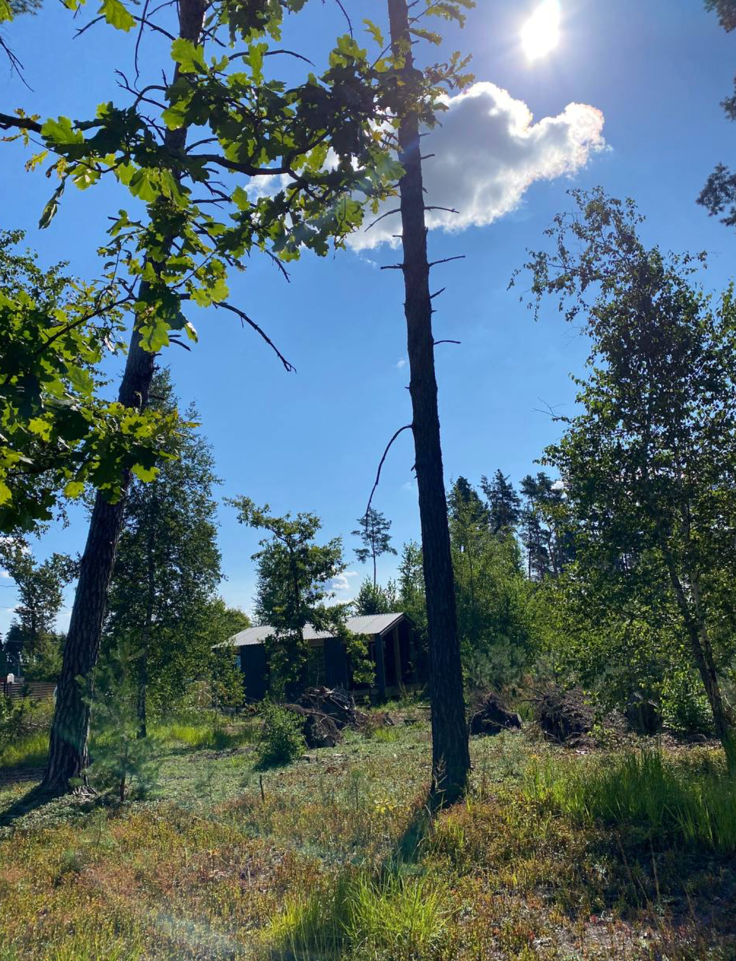

Участок

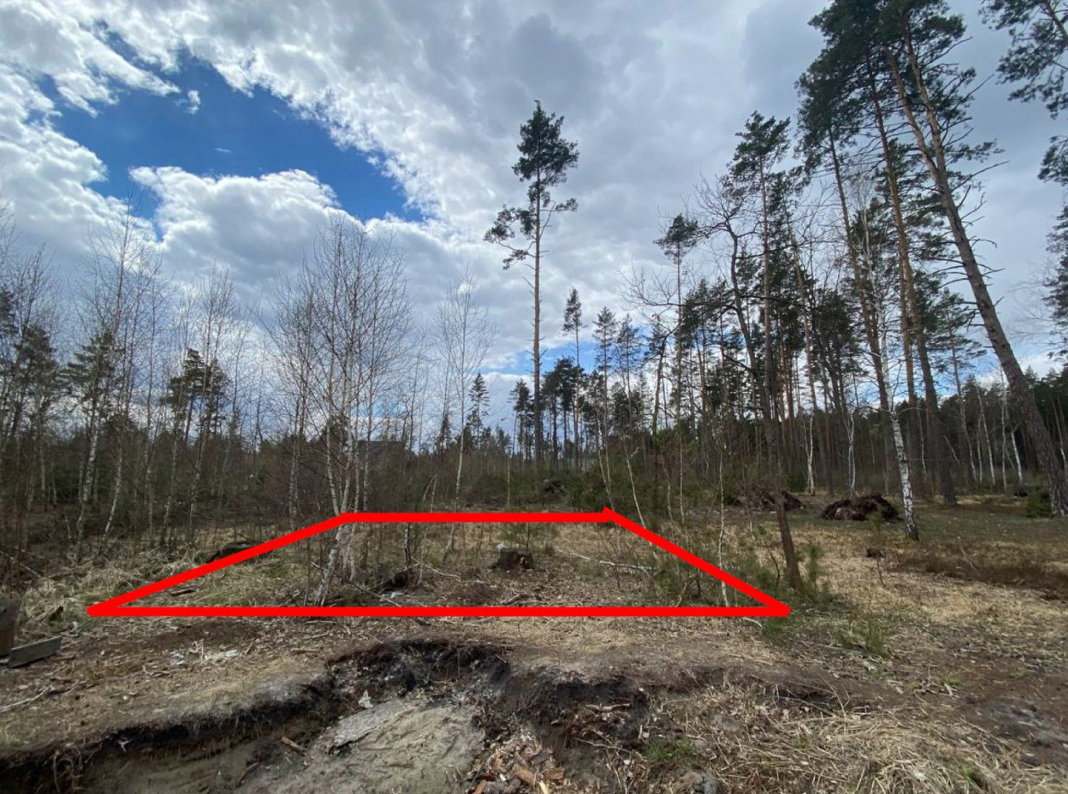

Поездив две недельки по разным участкам с ОЛХ, взвесив их + и - зацепились за участок в притык к лесу.
Если быть точным то участок это и был лес, который в черте села.. и буквально два года назад после бури - там попилили сосны.
Участок 10 соток (узкий 17 на 65 где то) без каких либо комуникаций.
На участке одна сосна, куча маленьких.. черника, березы и дубок.
Подезд от асфальта 200м грунтовки (ох и пыльная она)..
Соседей и заборов вокруг нашего участка сейчас нету.. лиш через дорогу строится пару домов, и один дом уже жилой.
То что это новый "микрорайон" тоже + считаю, так как скорее всего не будет свиней и коров.
Познакомились с соседями, обсудили с ними + и - места...
И психанув 1 мая мы стали владельцами 10 соток леса за около 7к уе от владельца 🥰
Вид с участка в атаче.
Весной было не зелено, раскрылся он нам красками как все зазеленело..

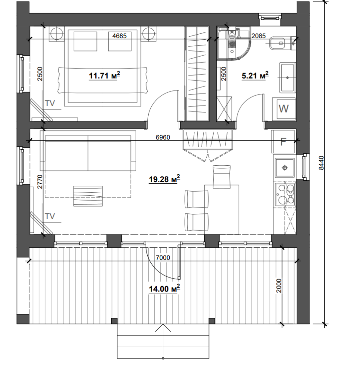

Базовый проект
662529026_ScreenShot2021-08-19at22_17_09.thumb.png.25c286e328882a1256001447a5c37185.png

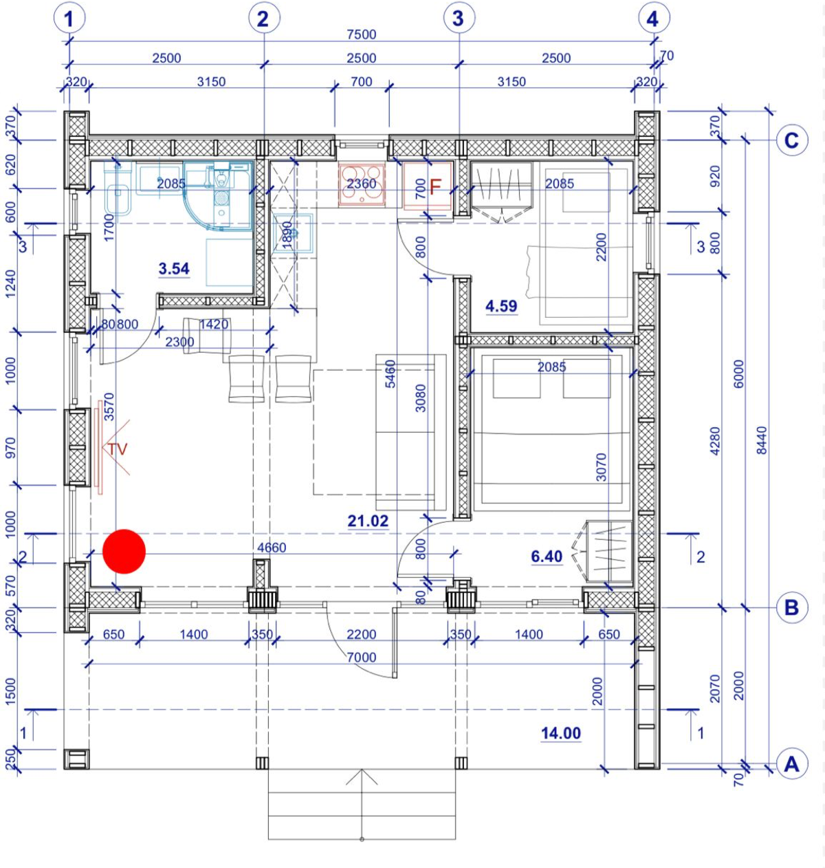

Мы решили, подтюнить добави вместо одной - две маленькие спальни.
1727826610_ScreenShot2021-08-19at22_16_35.thumb.png.c23d9a0bc3249a53b0f9cb670ba04824.png

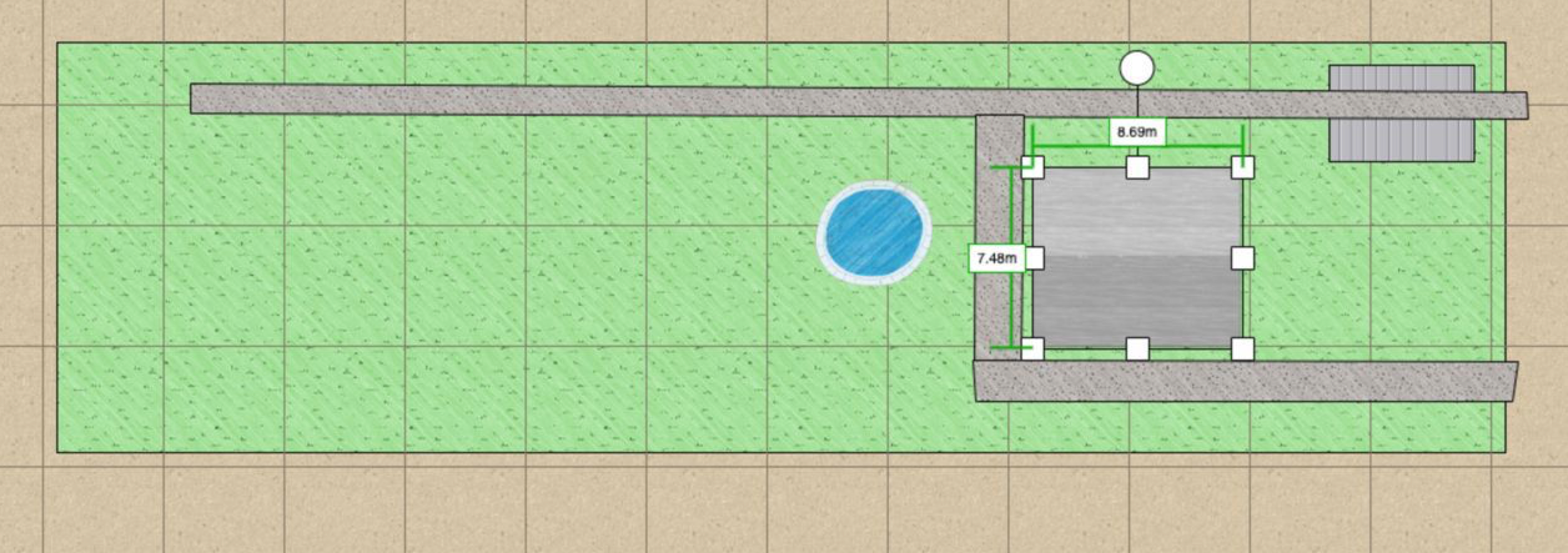

Подписали договор, и начали планировать где должен стоять дом и куда смотреть на участке.
Решили ставить террасой на юг (там у нас лес) и красивые виды.
На выход и соседей будет смотреть окно кухни.
139971162_ScreenShot2021-08-19at22_14_19.thumb.png.32f030aae087fc288d5a20a65574aaa8.png1205145022_ScreenShot2021-08-19at22_14_27.thumb.png.bf5691c2aa1a05c2aff9900b081ba530.png

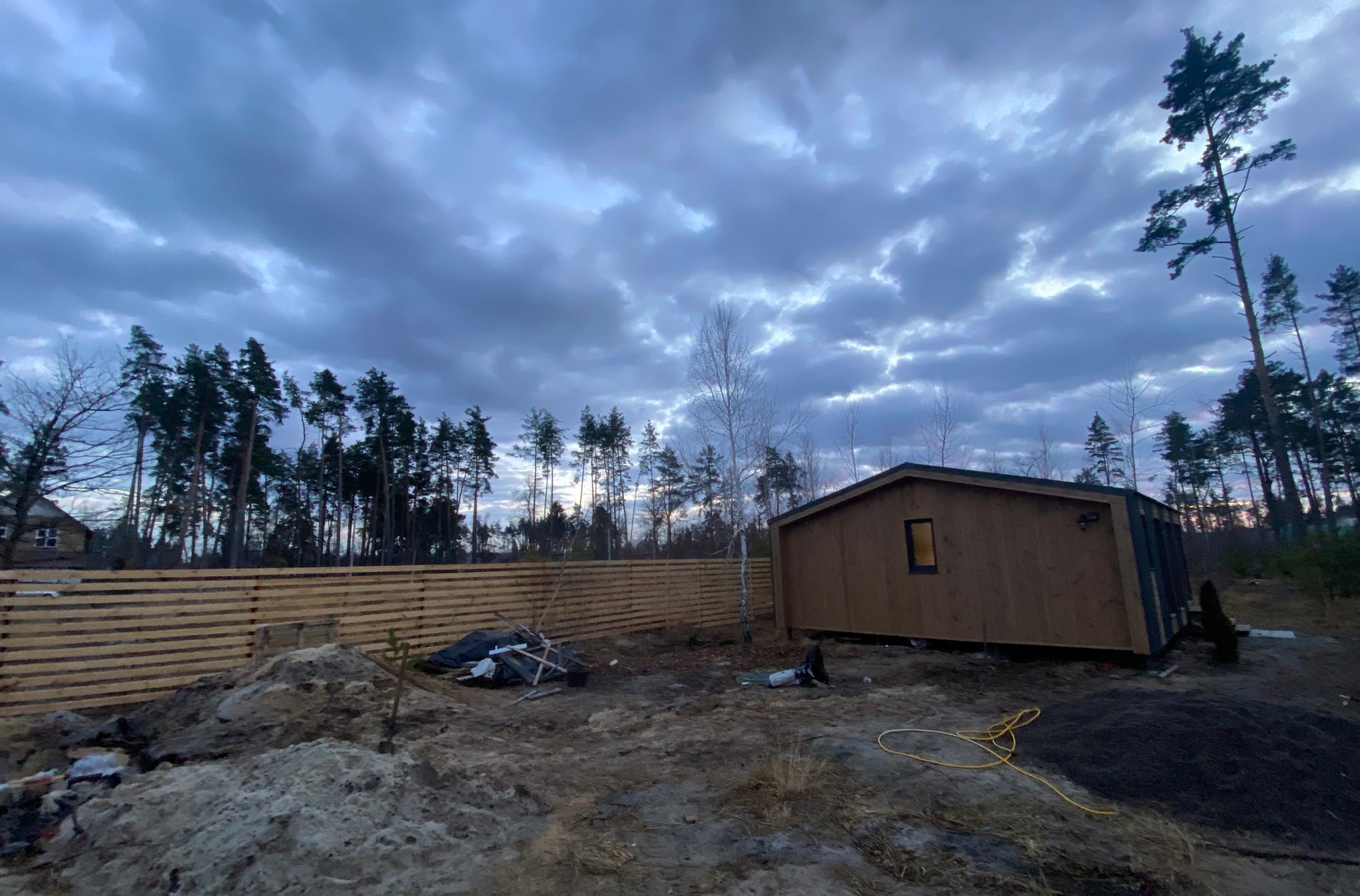

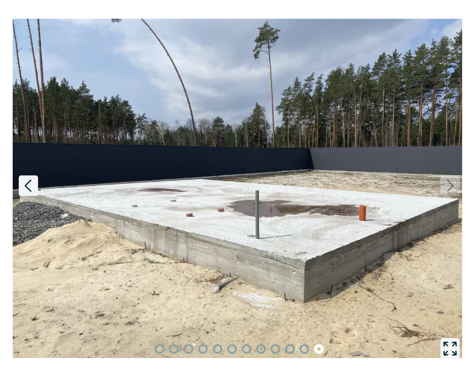

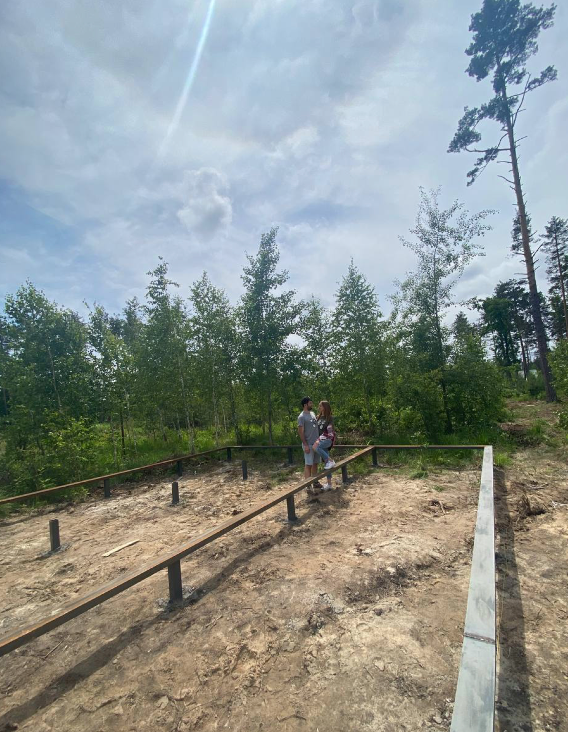

За пару недель до дня Х, ребята с сканди сделали фундамент - а мы фото на нем.
597530744_ScreenShot2021-08-19at22_35_33.thumb.png.b81f3638de224df38d399f4069fdcb23.png

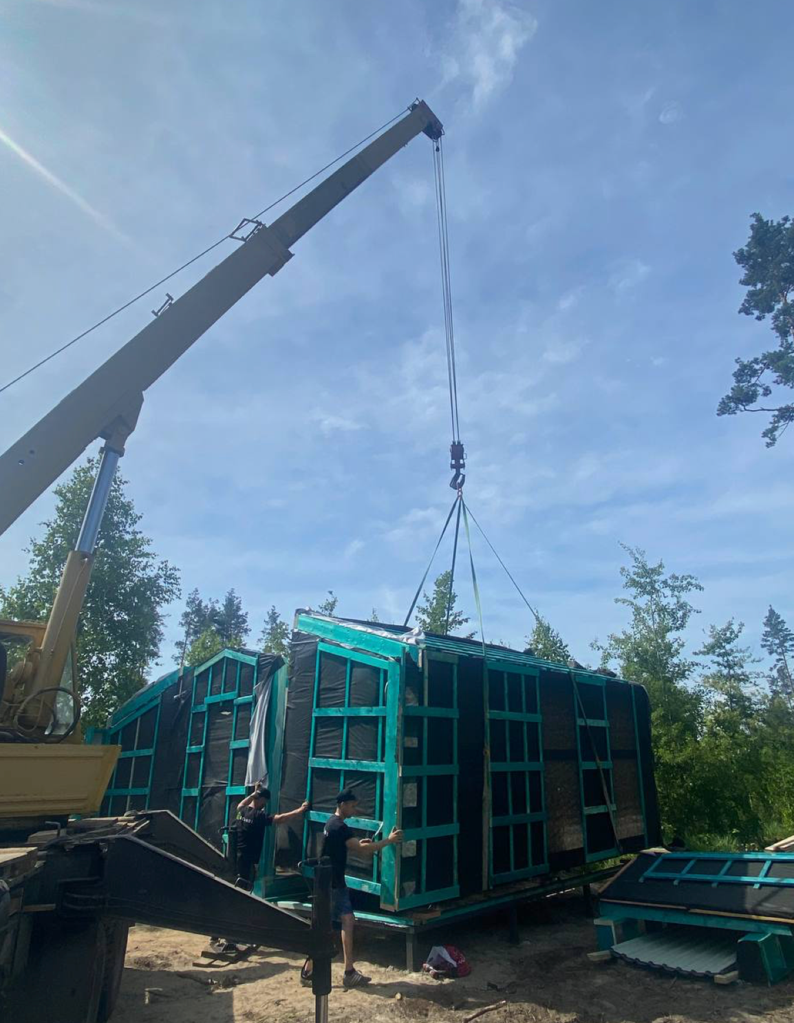

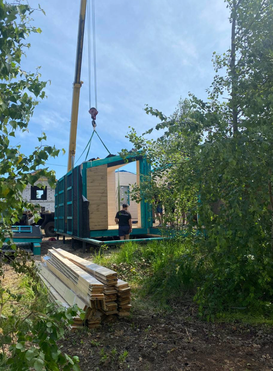

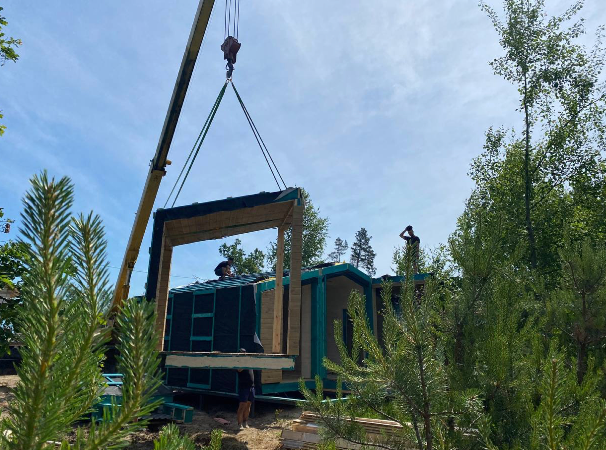

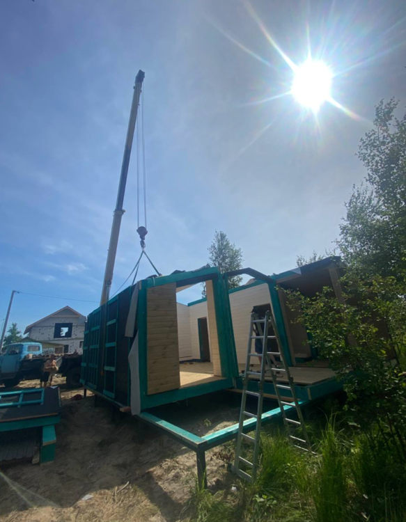

И вот спустя обещанные 45 дней, 16 июня нам написали что дом готов.
И планируется его установка на участке.
Мы даже немного удивились - так как закладывали 60 дней не меньше (и по планам был отпуск 18 июня на автодоме в карпаты (но это другая история)
Пишем ребятам, можно ли перенести дней на 10.. они пишут что цех наш дом занял и нужно ставить и все тут.

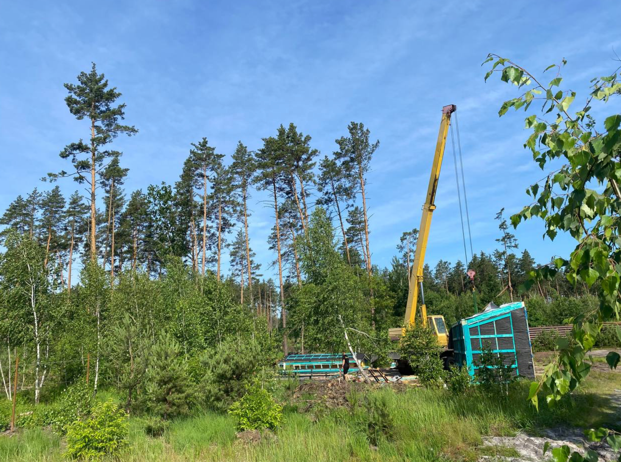

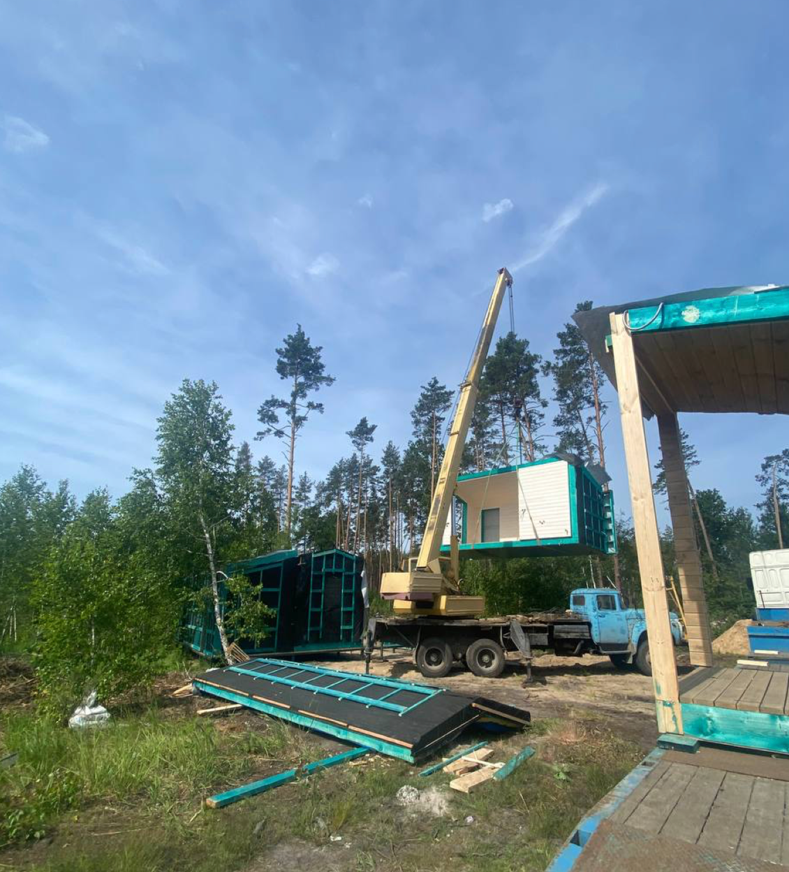

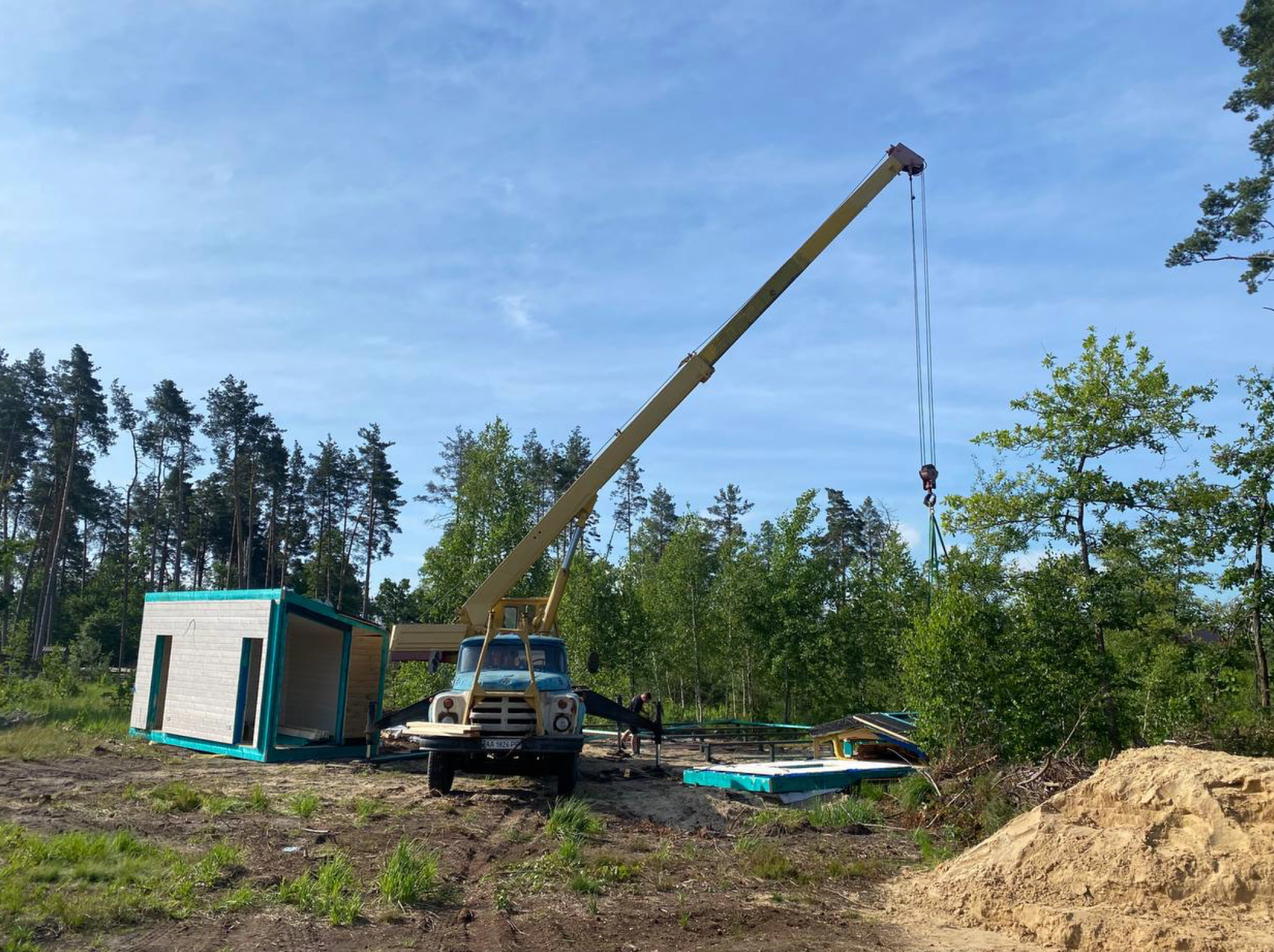

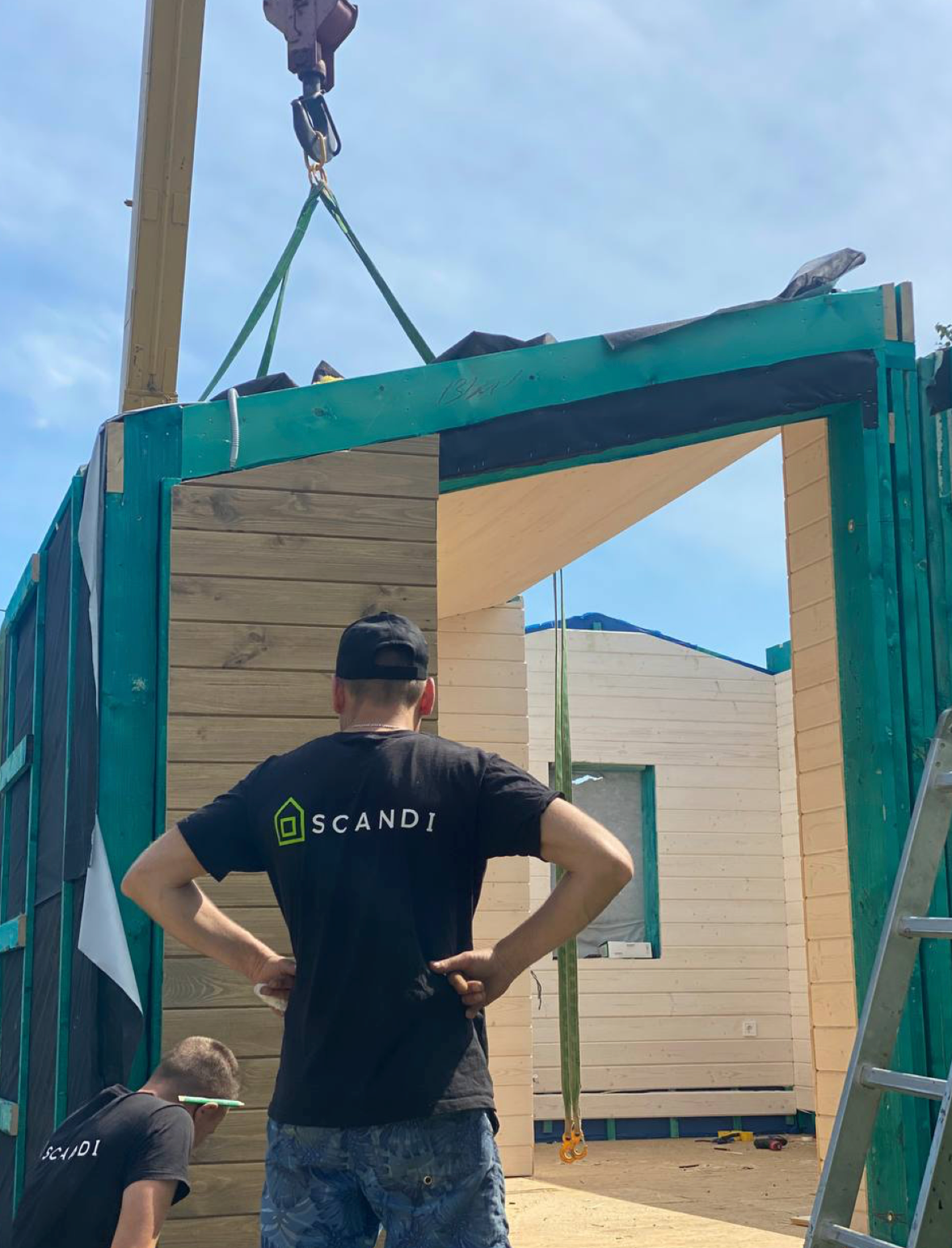

Ну что же, так 17 июня наш дом познакомился с участком где ему предстоит радовать нас.

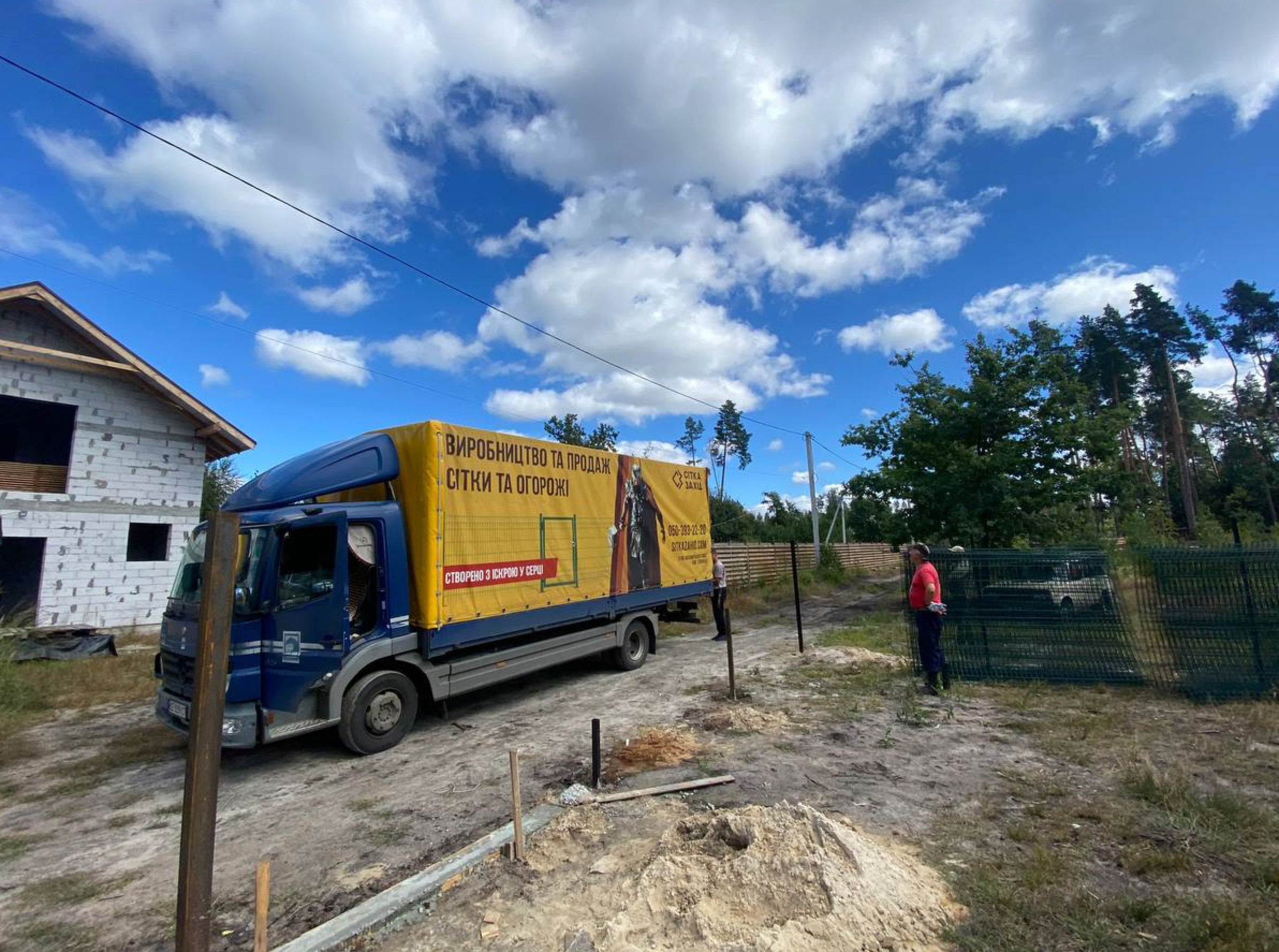

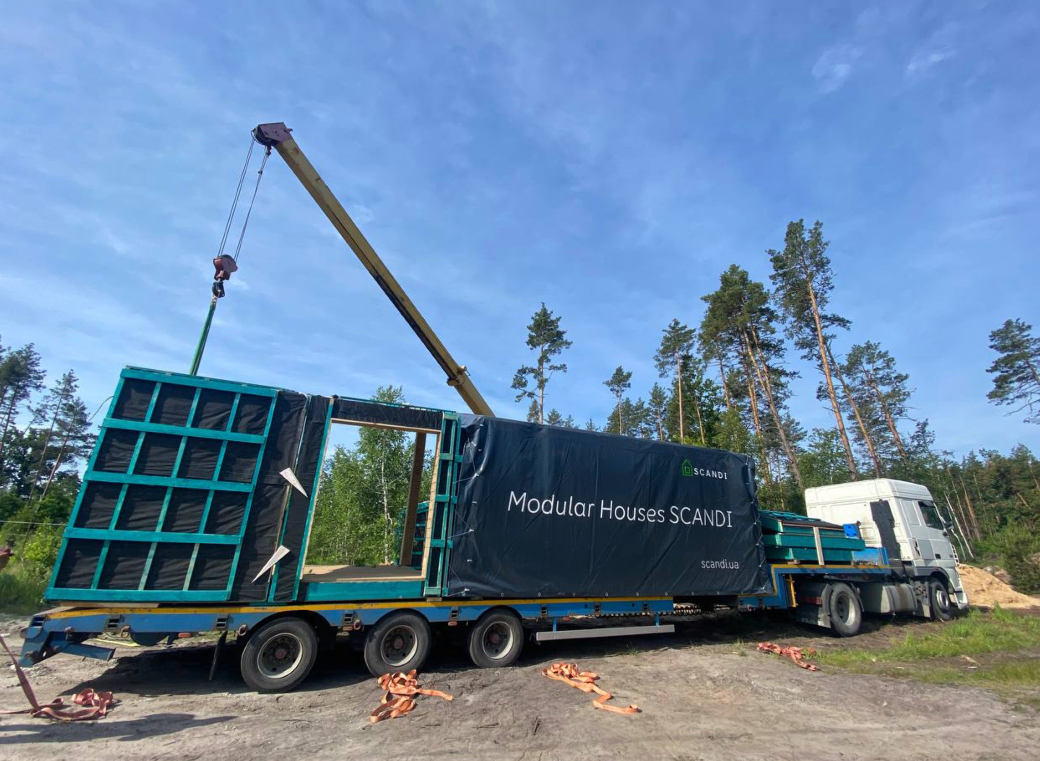

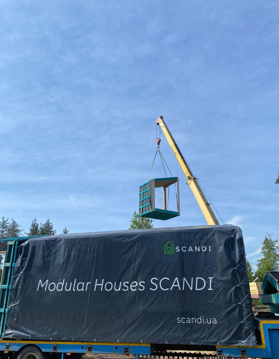

17-го утром, вооруженные заряженными телефонами для фоток - мы принимали дом на участке.
Доставка дома кстати вышла, чуток не бюджетной - два авто трала и кран 1к уе.. (хотя до бородянки 15км) ну это уже мелочи, главное что вот он.. дом за сутки.. от уровня 0 см до 3 м
411518802_ScreenShot2021-08-19at22_43_21.thumb.png.bd7afcc3792330c0c115e8f16af23444.png899942226_ScreenShot2021-08-19at22_45_02.thumb.png.df0cbc91fc5cbcb614d0bdba9e5b7eec.png668277415_ScreenShot2021-08-19at22_44_42.thumb.png.56c264f063b969c7f9cc8dd5d5261726.png733203546_ScreenShot2021-08-19at22_44_35.thumb.png.69781a56592e4489a7543b1f29ff80bc.png202994254_ScreenShot2021-08-19at22_44_27.thumb.png.a40cee0c19460c15de8128f0da663a77.png564778927_ScreenShot2021-08-19at22_44_19.thumb.png.1df6146209d80612ee6bb296fcfd2644.png1001243321_ScreenShot2021-08-19at22_44_13.thumb.png.214290c3dfb5bc0998d59f39ce58c88c.png1106338612_ScreenShot2021-08-19at22_44_05.thumb.png.a3a8eb50cc9a52f46ad3967038a24c6e.png1763680996_ScreenShot2021-08-19at22_43_47.thumb.png.837326571331b96372a1138f4fe9d47b.png772390998_ScreenShot2021-08-19at22_43_33.thumb.png.d385cfbb59da2184b01e33467149006c.png1415204698_ScreenShot2021-08-19at22_43_27.thumb.png.e6a49800c3d6a4065410fc7ec2266149.png

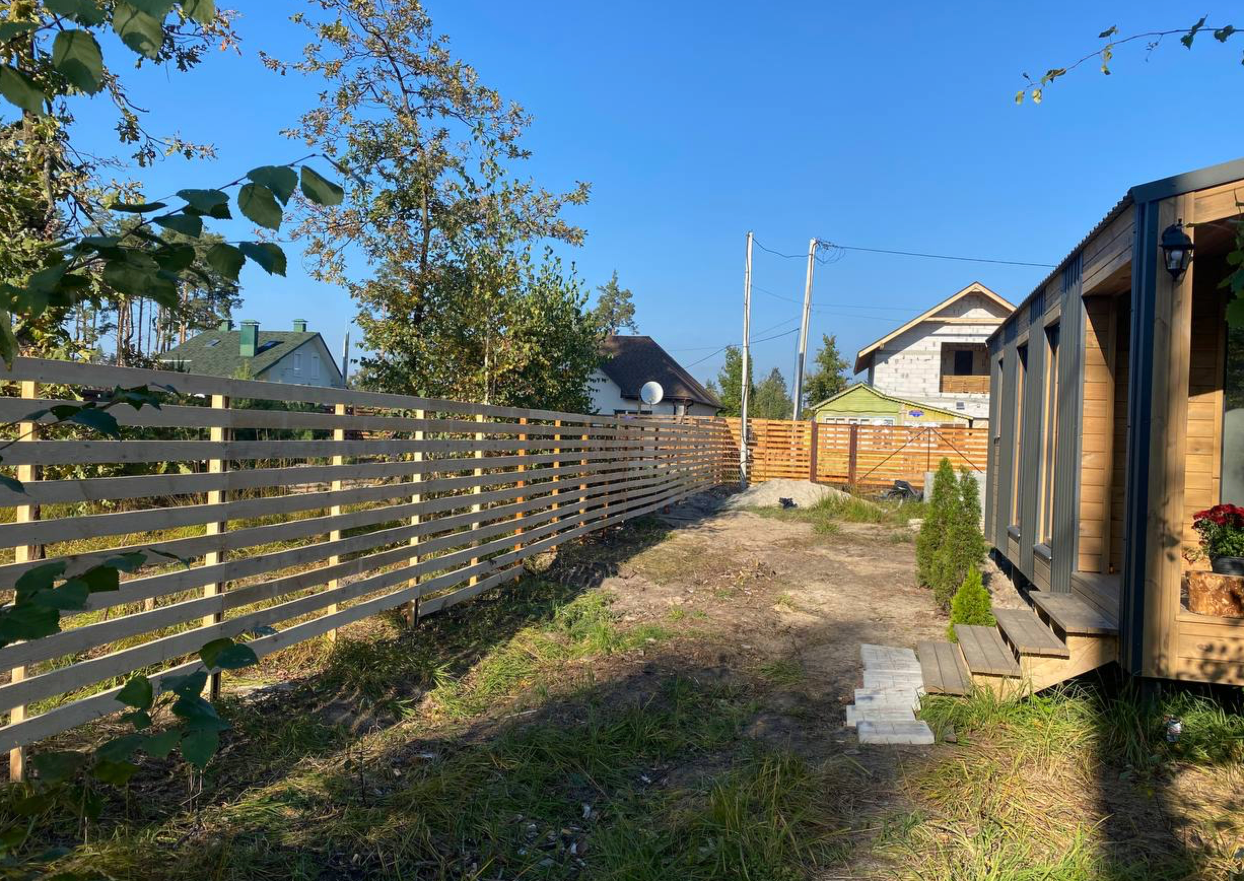

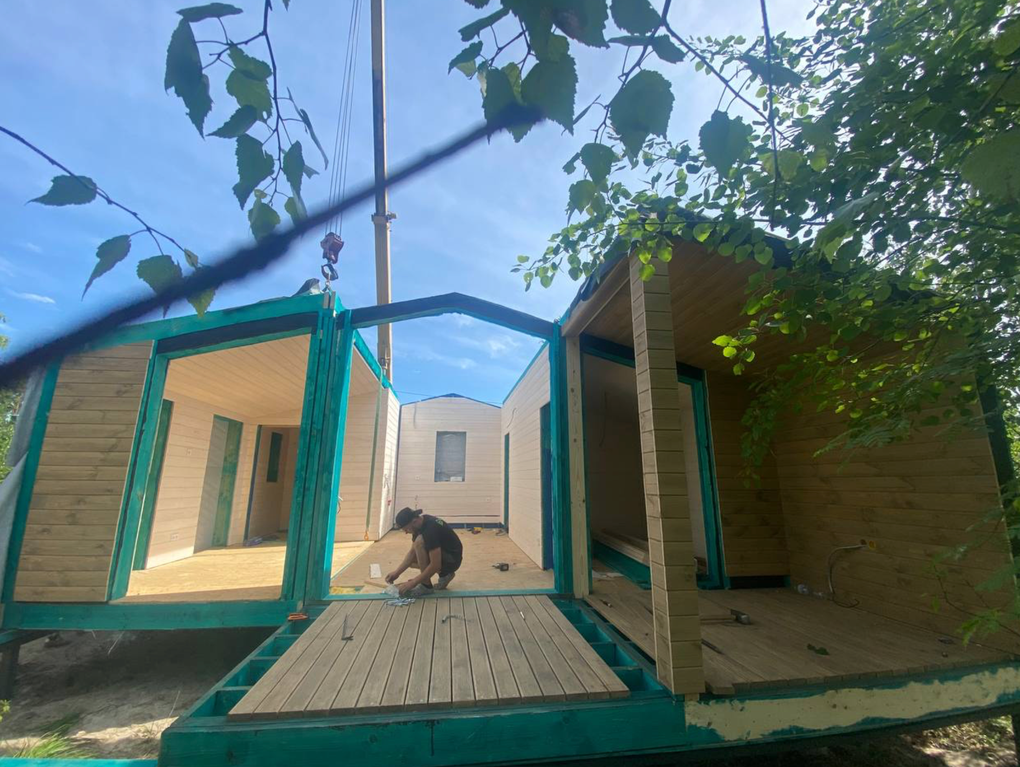

И вот 17.06 мы имеем дом на участке, но.. не готовы к его установки от слова вообще.
Дом после установки (и пока мы ездим 7 дней по карпатам на автодоме) доводят до ума - обшивают, ставят ступеньки, где то розетки а где то и просто поправляют деревяную вагонку.
И вот вернувшись.. поработав в киеве и уладив дела там мы 1.07 смогли выпить бокальчик на своей терасе с видом на лес.. 🥰
И тут вкинутые на тот момент 27 + 1 + 7 = 35к уе начали казатся потрачеными не зря.
867332445_ScreenShot2021-08-26at21_38_18.thumb.png.963c0ad8d7b172e8ab81a806b721ed33.png
При этом в доме нету ни света, не воды, не забора...
1529502386_ScreenShot2021-08-26at22_15_51.thumb.png.b3b286f4c7e9ed6e4aa1b041f213e39f.png

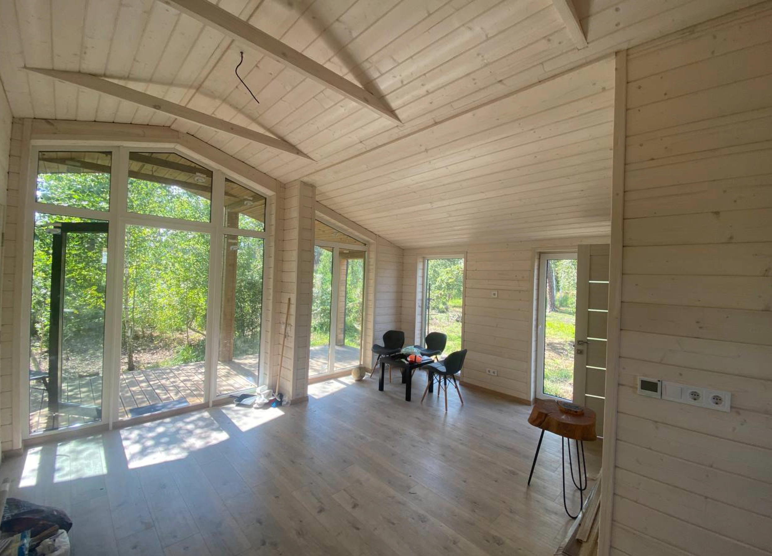

Но, уже можно в нем ночевать (на полу в спальничке). Но на стенах дерево, окна стоят - та и вообще шикадос.
Думаю в принципе не тупив (как мы с комуникациями) с скандиками  можно было бы за 50-60 дней сумарно действительно жить в своем доме на вполне комфортном уровне.

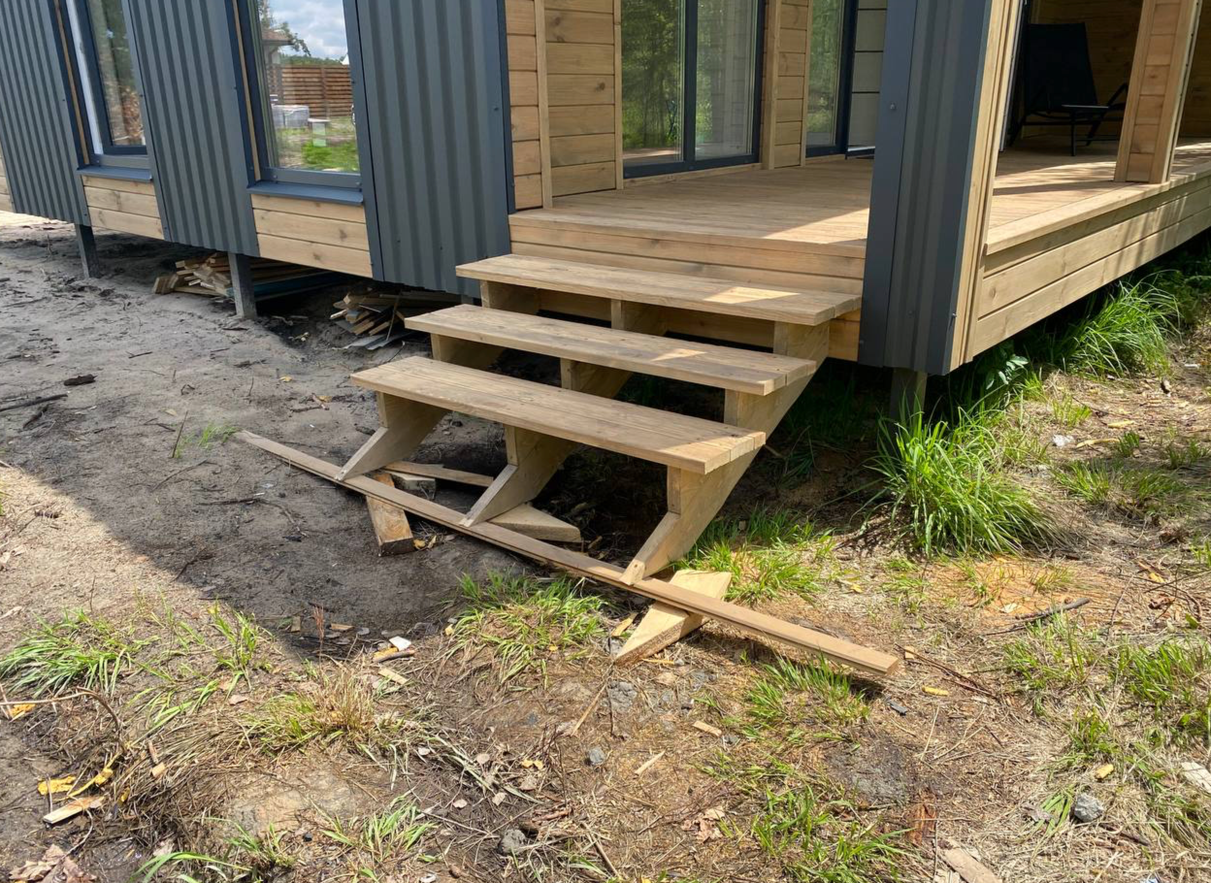

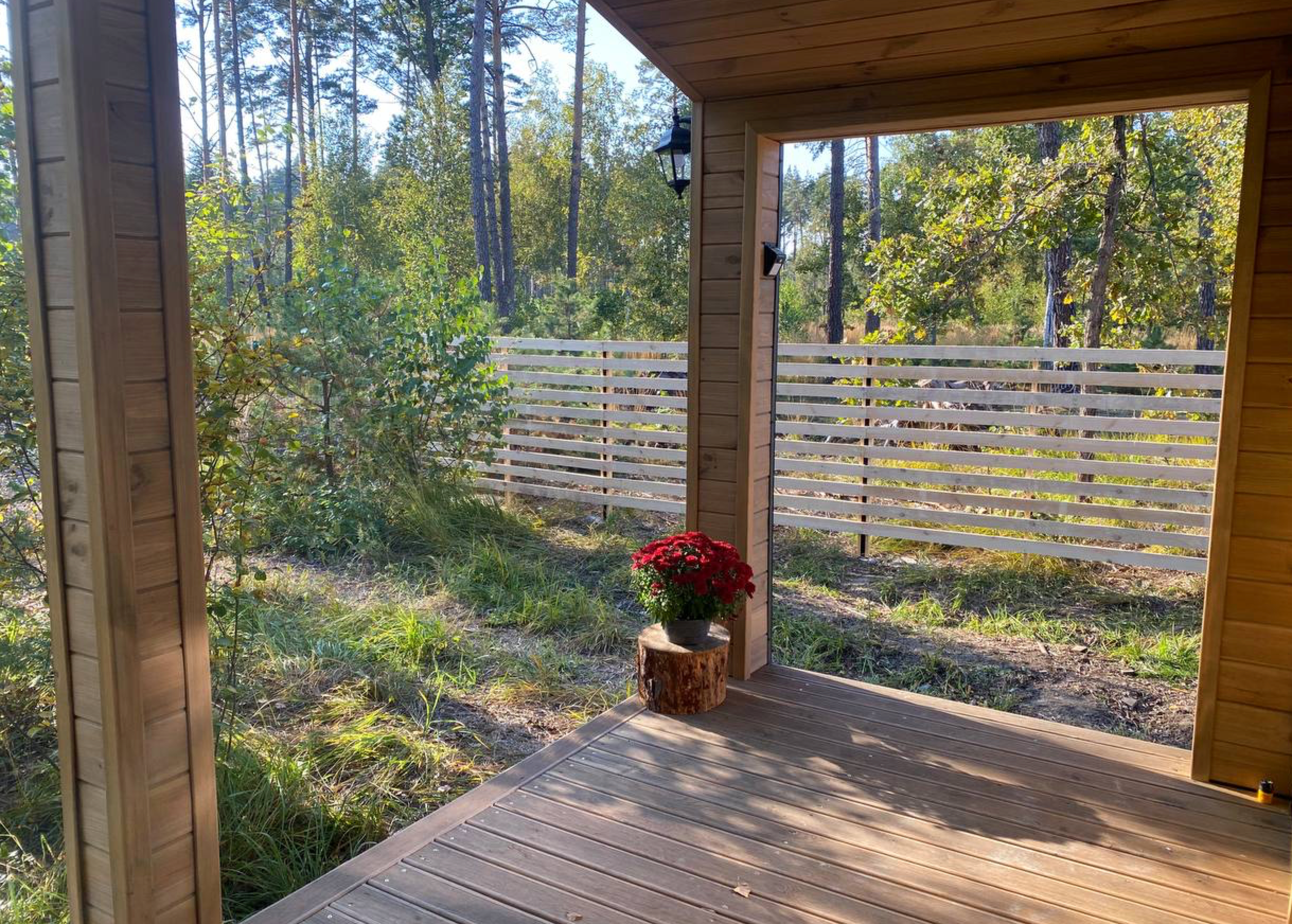

Вся илюстрация нашей готовности к дому, тераса есть.. ступеньки есть.. а вокруг - земля не ровняная участок к такому красивому домику не готов был.
740997293_ScreenShot2021-08-26at21_38_30.thumb.png.2b7d0db08076b5e35e07d520d7c5fdaf.png
Но, разве это главное ?
Главное ведь это - вокруг пошел сезон черники - которая прямо на участке
1577844533_ScreenShot2021-08-26at21_33_00.thumb.png.5fe9f392513cc01f2818c879c60a9008.png

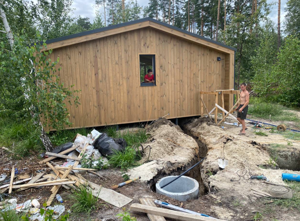

10.07 мы начали бурить скважину.
С обустройство под ключ скважина на 82 метра вышла 2.5к уе за все.

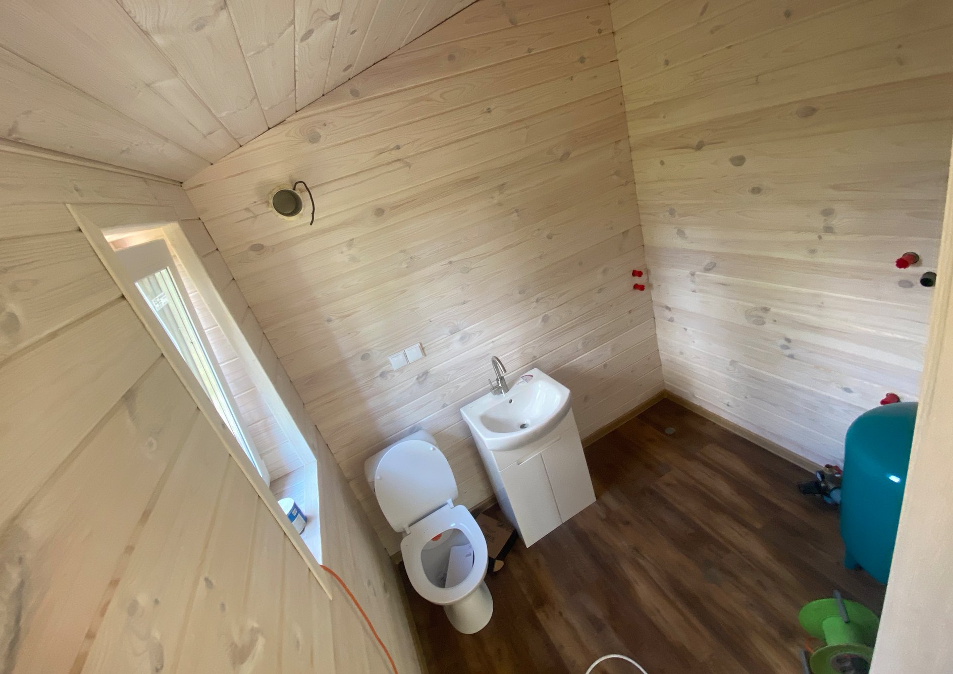

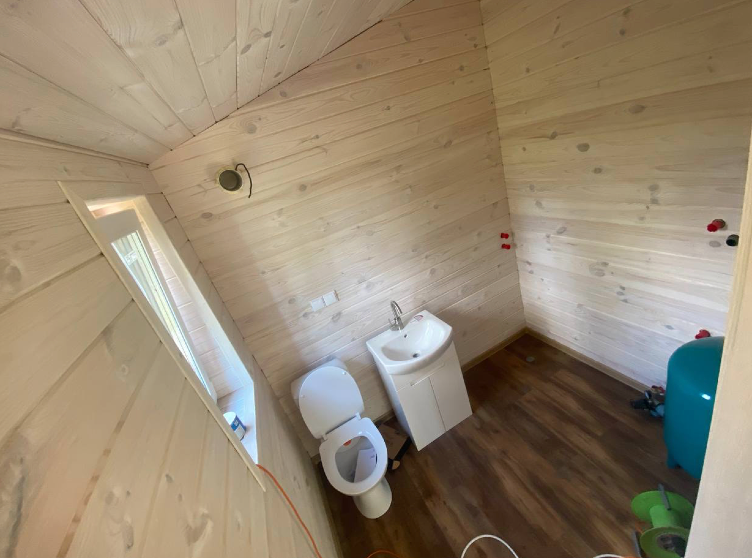

Гидроакаумулятор итд было принято решение монтировать в маленькой ванной.
Монтировать в кругу в земле, не решился - так как нужно было бы утеплять - ХЗ какие грунтовые воды..
Возможно, с временем добавлю хоз постройку 2 на 2 в которую переместим все технические штуки.
Да и лопату можно будет с шлангами хранить.

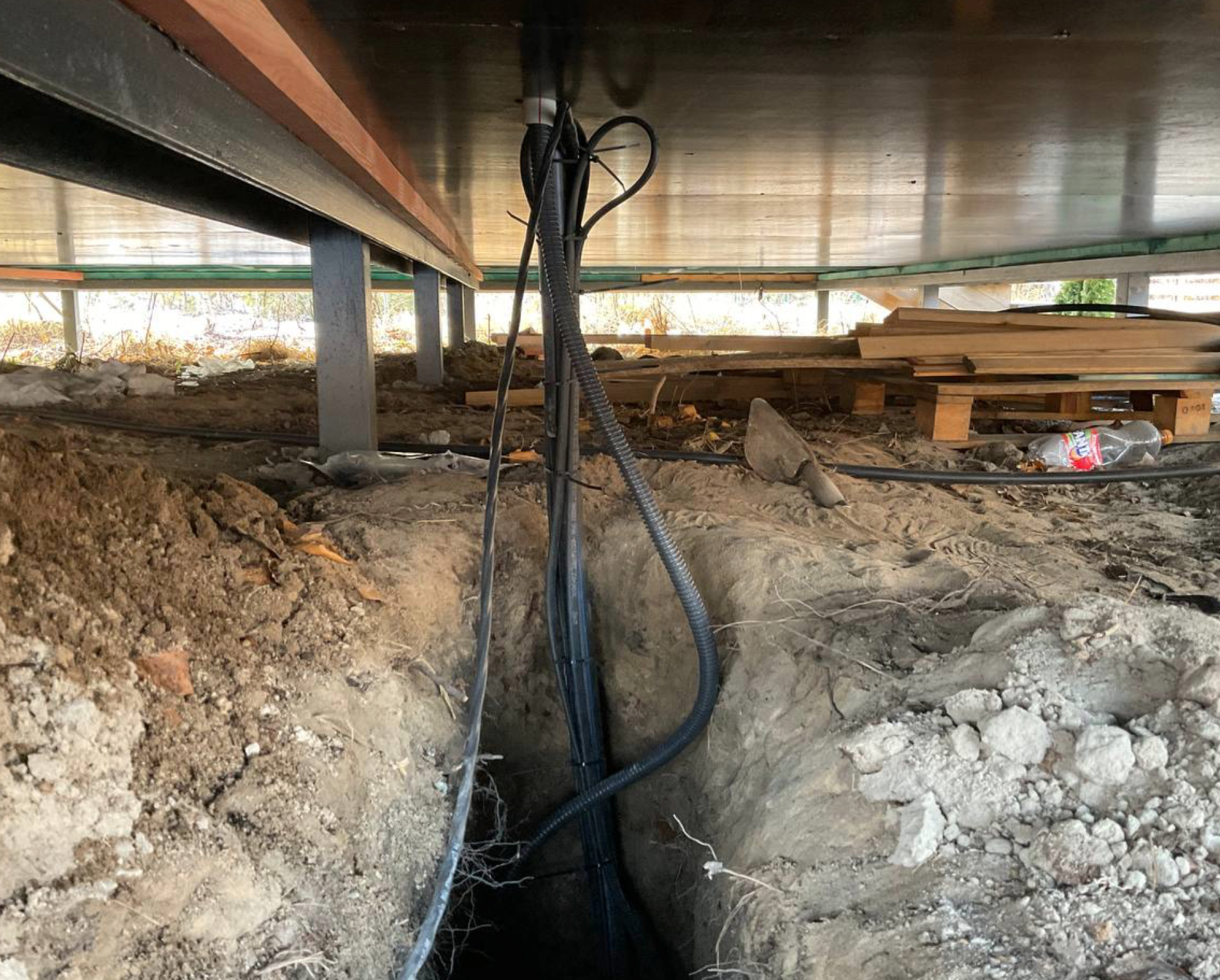

По дому разводка воды и електрики входила в стоимость.
821018891_ScreenShot2021-08-26at22_15_59.thumb.png.fe6bcf52f535e29f779f490b00180e46.png

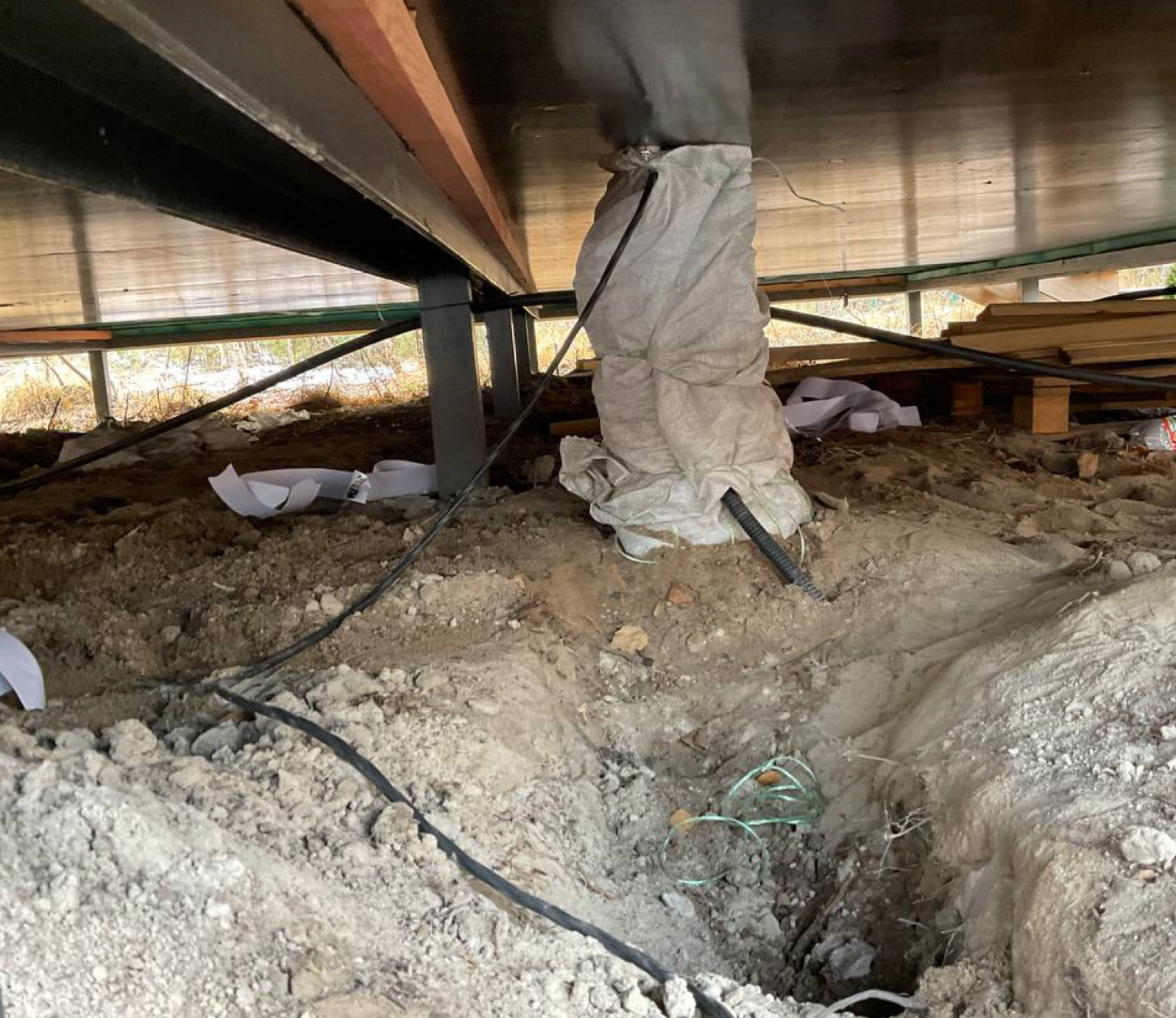

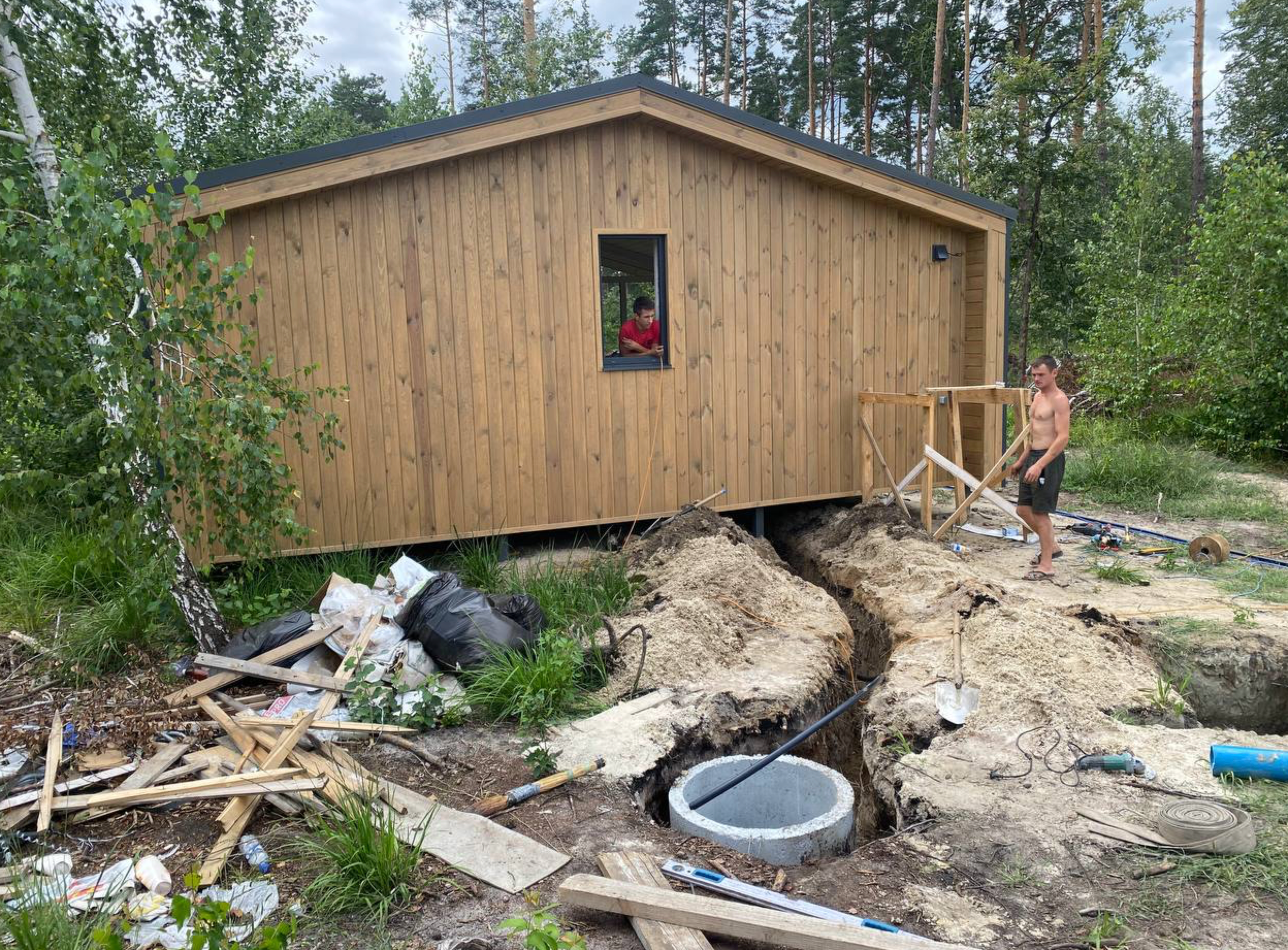

Скважину били в 4 метрах от дома.
Из плюсов - фундамента как бы нету, подкопал под дом и вуаля.. завели воду в дом.
мусор как видно все еще не вывозили мы - не Инстаграмно, нужно исправлять =(
330195780_ScreenShot2021-08-26at21_34_31.thumb.png.7d4386f5fc34259449d4cfa202fabb02.png

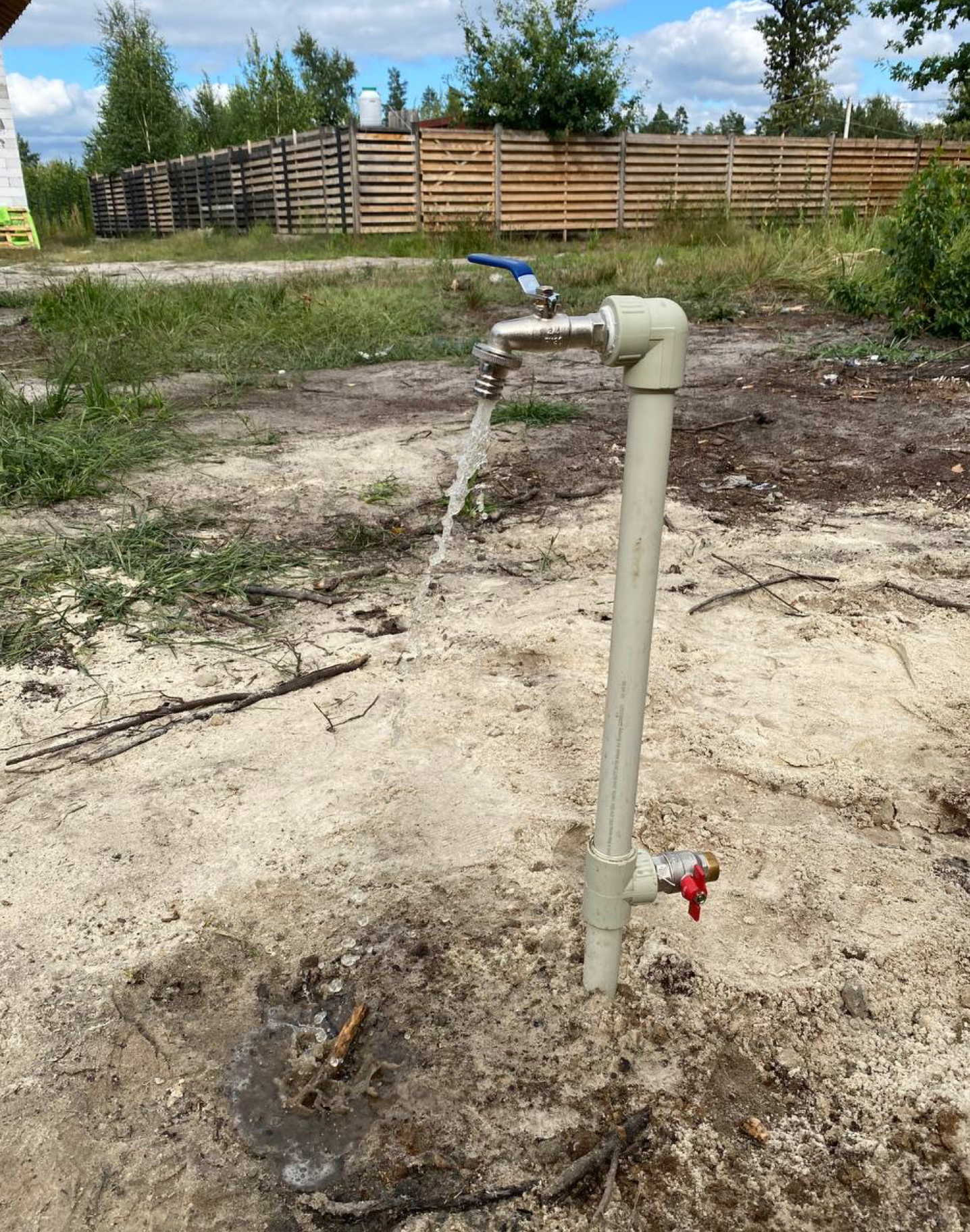

Пролив пару десятков часов воду с скважины.. она стала чистой с виду, запаха никакого.. постояв в бутылке на солнце также нету никаких признаков "жизни".
Хотя конечно фильтры нужно будет поставить - подозреваю железо зашкаливает (стоит наверное сдать на анализ, хотя воду будем пока для питья брать привозную).
878627213_ScreenShot2021-08-26at21_34_42.thumb.png.35fa3322e00e7f244e51f1ab61536846.png
Так как фундамента нету, у вас ввод в дом воды идет через участок промерзания, вам нужно или греющий кабель прокладывать или еще что.
краник который для полива -слив в приямке на зиму сделали?
1 час назад, Narval сказал:
Кран для полива сделан в сторонке, не на прямике.
На зиму вода будет перекрыватся и сливатся.

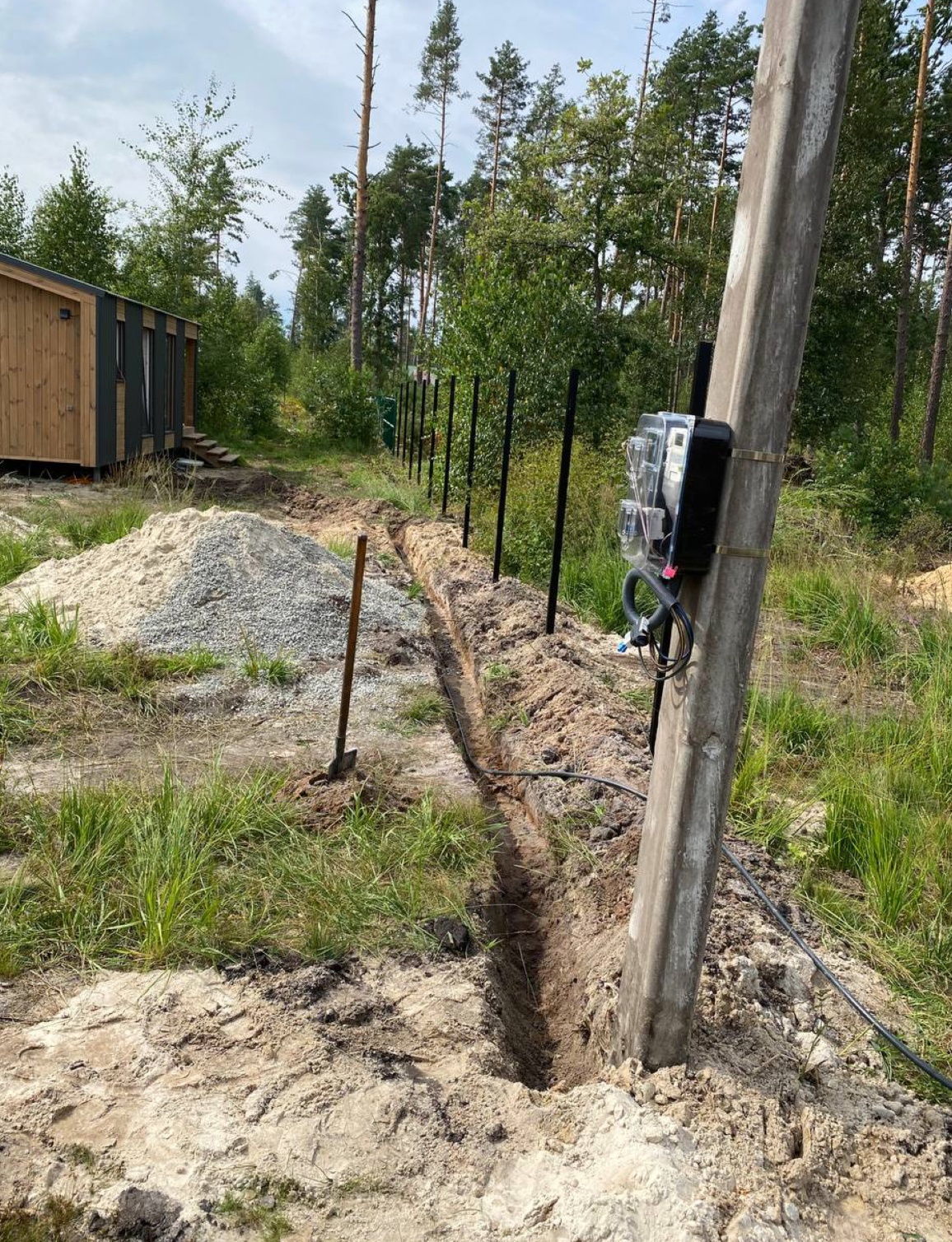

Благо, я сьездил в бородянский рес (хотя вроде можно и онлайн все сделать).
Первая попытка подать доки была 20-ого мая, но не все взял.
Вторая 28/05 была успешно, документы подал...
обешали 10 дней на тех умови, потом квитанция оплата и 45 рабочих дней до света на моем участке...
10 дней на тех умови, как то вылились в месяц..
и вот 25.06 счета и умови у меня
Я заказал стандартное подключение 10кВт день\ночь 3фазы
Сумарно вышло 15888 плата за приеднання + монтаж счетчика 3757 + счетчик(?) 3700 = 24к грн ±900уе за все про все
Тут же оплатил их через приват24

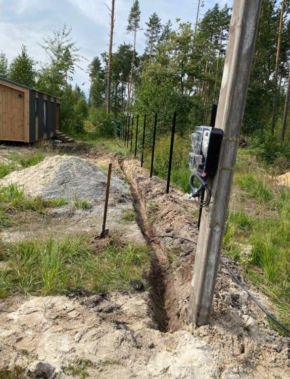

И вот сначала 10 августа на участке появился столб (мы ждали что бригада дТек наберет, но не набрали - столб поставили на углу участка, минус что не на том что я хотел.. но в целом - пойдет)
А 26 августа, набрали дтек-овцы - что уже стоят на участке и вешают счетчик.
папа приехал, ребята быстро все подключили и появился свет 🥰
с моими тупняками епопея считайте почти 3 месяца заняла. В целом не быстро, но и не мега долго.
Думаю без тупняков за 2-а месяца было бы вполне реально получить електричество. Говорят это все результат оптимизации работы дтек с нового года.
Спасибо им!
1198852388_ScreenShot2021-08-31at15_41_57.thumb.png.f85362cd1032f104a15962b914f02c60.png
А дальше купил кабель ввгнг 4*4
трубу под воду, и закопали это все дело и завели в дом
Вышло 25 метров.
Воздушку не хотел так как будет портить вид, своими лианами.

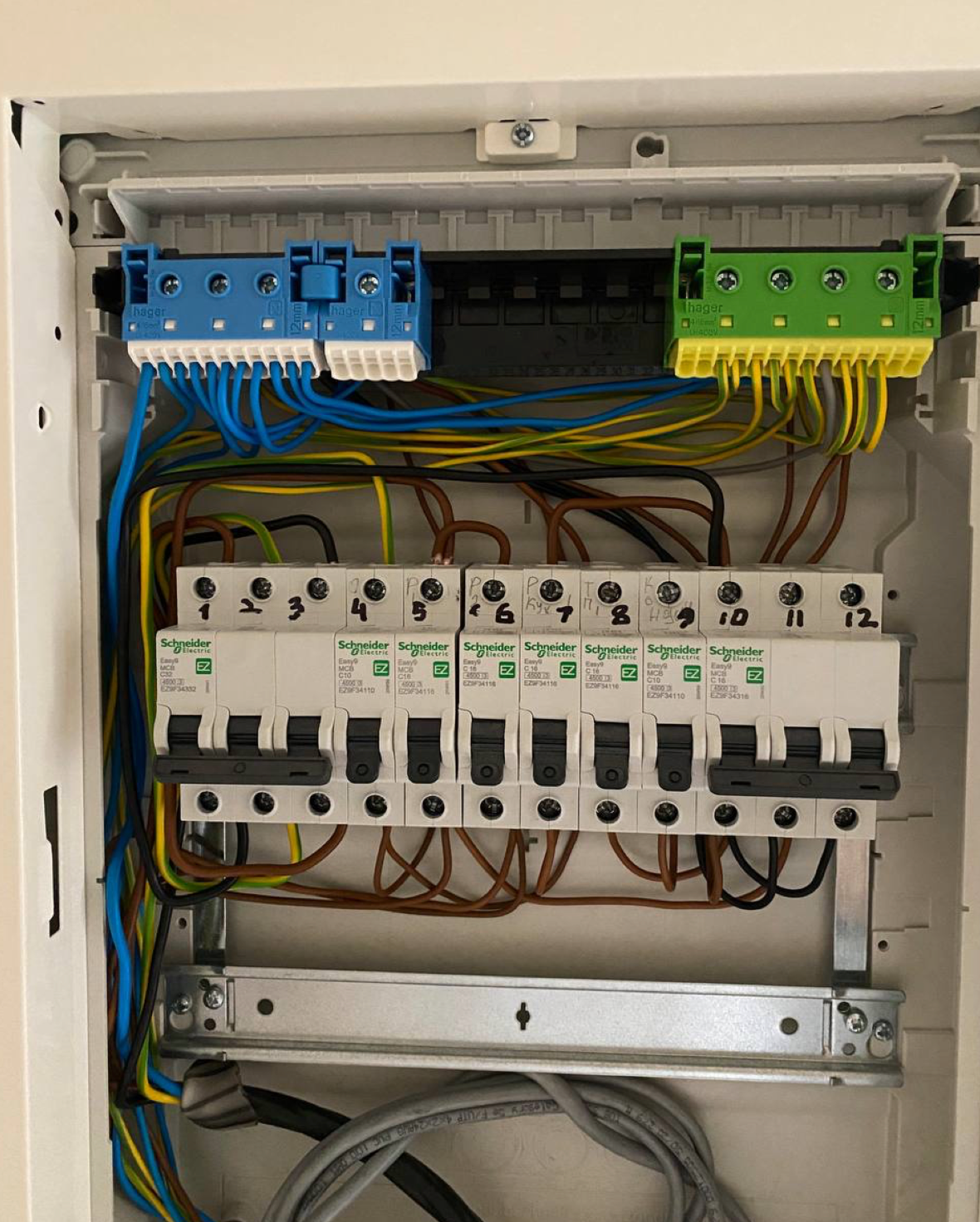

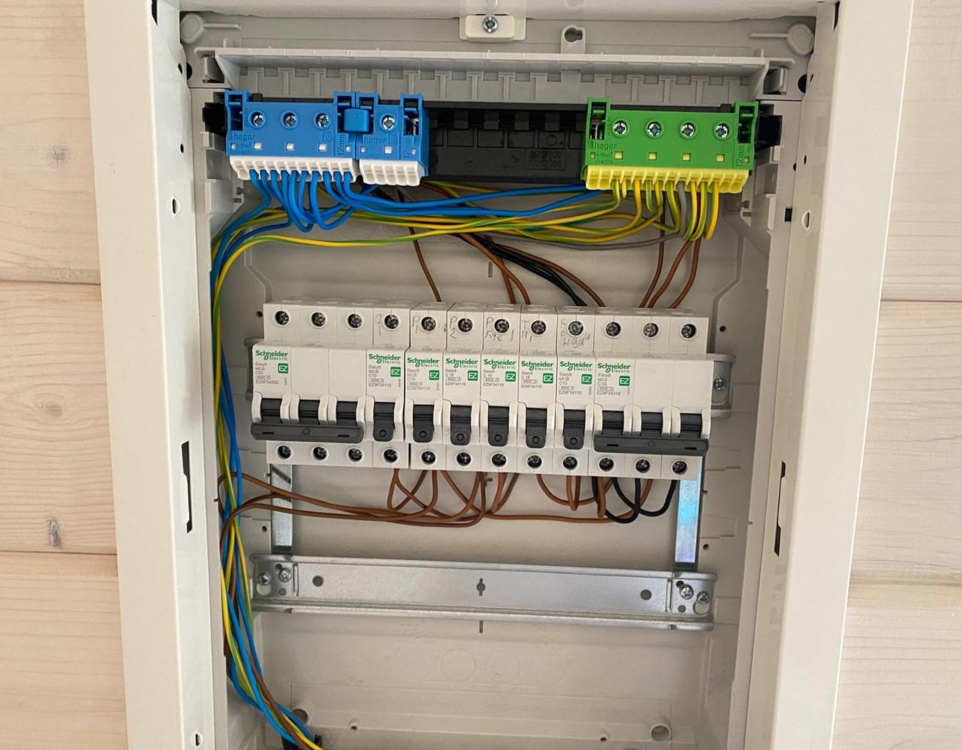

В доме же разводка електрики уже идет в базе от Сканди.
Судя по автоматам, и шитку не економили.
Но, часть не дособрали имхо - ведь могли разкидать уже и нагрузку +-
718560602_ScreenShot2021-08-31at15_42_13.thumb.png.6b3713c4d6710c223719f6ffd8e1759b.png
Но ничего, я еще тот мамки електрик - и дораскинул сам =)
563619662_ScreenShot2021-08-31at15_42_21.thumb.png.5416d863aa43a453f03462aaadbf430a.png
Цвета не по феншую =( делал с остатки кабеля на ввод.
Но ничего.. может поменяю как то 😃

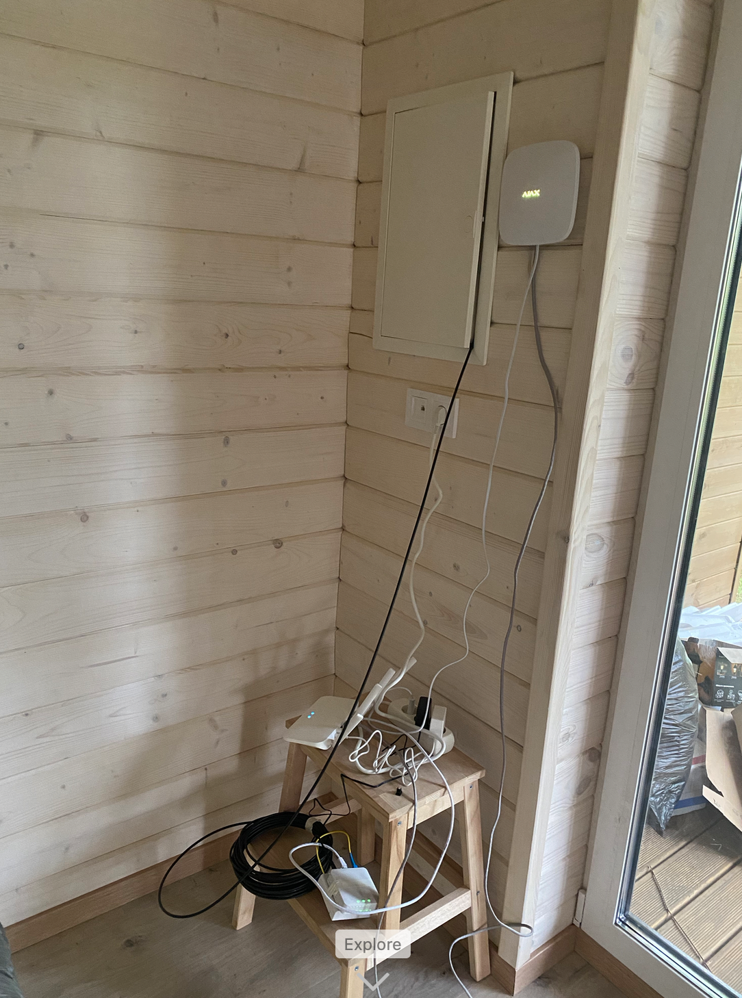

и вуаля, в доме есть свет

Будете ставить охранную сигнализацию? Весной очень обидно приехать на дачу и обнаружить что в ней полазили воры...
  • 4 тижні потому...
В 02.09.2021 в 12:29, SPClientOM сказал:
Вопрос охраны стал буквально сразу как домик поставили на участок.
Сигнализация Ajax + набор доп датчиков поставлена почти сразу после електричества (брал доп датчик обьема, дачик задымления, датчик затопления, сирену).
Но на пульт местный пришлось подождать довода оптики (только на сим-ке взять отказались)
Охранная компания местная 400грн - не дсо, зато авто стоит в 3-х перекрестках часто их (время реакции должно быть быстрым).
Субективно - главная их задача отогнать, никто тем АКМ-ом не будет палить и в ДСО.
+ ДСО конечно чуть меншая цена, но чуть больше бюрократии..
отвественность.. ну в киеве у меня модный шериф.. отвественость в базовом пакете 360грн - на сколько помню 10к грн.. тоюто даже норм телек не покроют =(

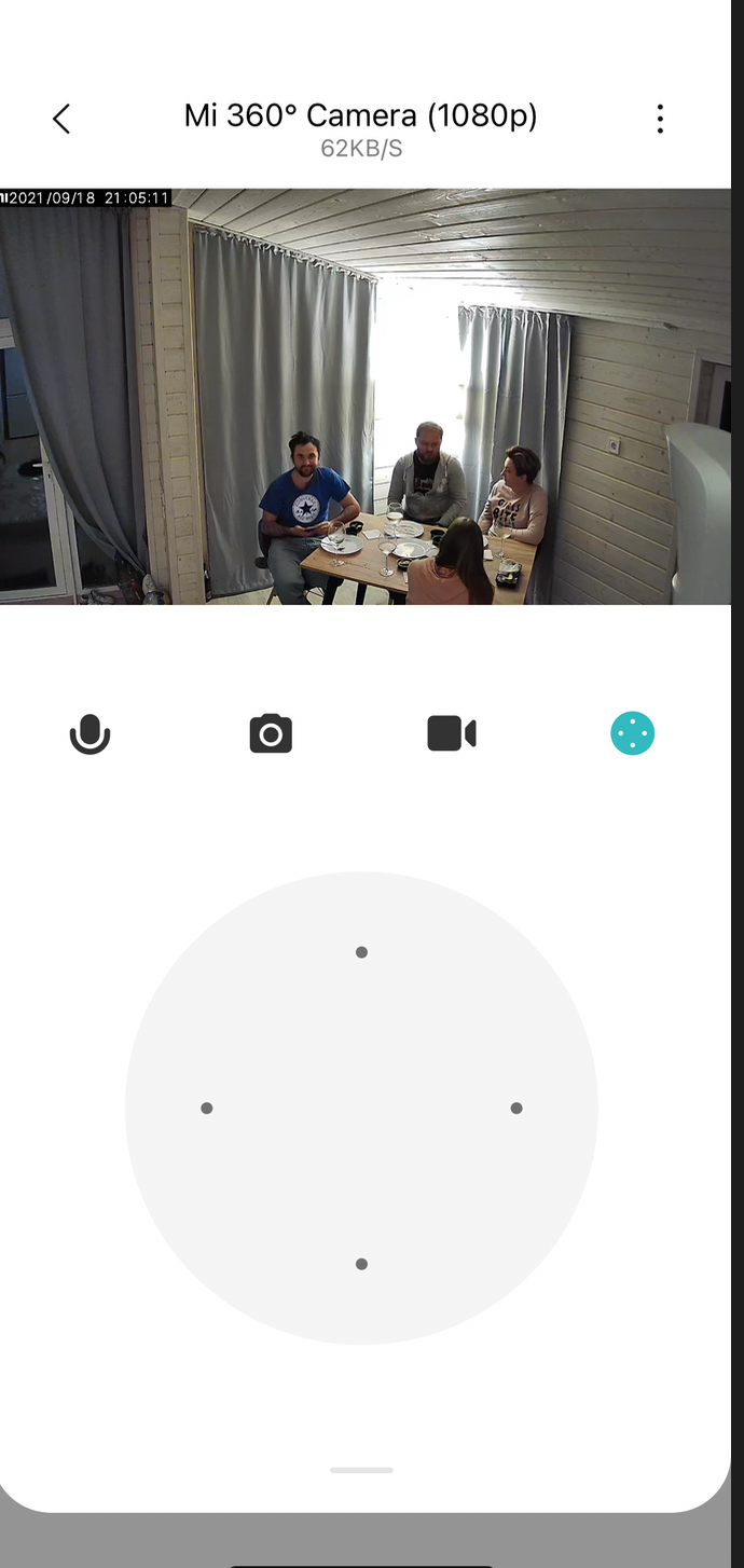

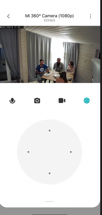

Также поставлены камеры IP Xiomi (городить с видео регистрацией системой с дисками не стал, облако имхо более оптимальное).
Вода и канализация в доме
От сканди в доме идет разводка воды и канализации (пластиковые трубы в стенах).
3544247_ScreenShot2021-09-27at10_21_04.thumb.png.fc99bedaf0af327aa810070791bab174.png
Но, до умывальников, бойлеров туалетов - нужно все самому подключать.
Сантехника в цену не входит.
Так как повторюсь проект у меня дача то сантехника бралась чуть выше низа.
унитаз 2к грн, краны по 400-500 (кстати с виду вполне норм, GLOBUS LUX тот же у меня стоит в квартире 3-ий год..)
Попробовал собрать сантехнику сам (+- позитивный опыт уже ранее был).
В доме в туалете небольшом с пола у меня идет ввод с скважины, там автоматика + гидроакумулятор.
Вода с железом (судя по желтому цвету порой, как долго не сливал).
Поставил фильтр грубой очистки, но наверное стоит будет фильтры дополнить - пить то с крана ее не буду, но тарелки мыть - купатся ж..
От крана до фильтра собрал схему на пластиковых трубах черных (на удивление просто с ними работать, течей не было).
После фильтра завел на гибком шанге воду в систему.
Соеденял на сантех ленте в местах крепеления кранов, нипилей пару течей =(
Решил, а не дать ли местным сантехникам заработать пересобрать доделать.. ведь то ключа у меня не было.. то думаю опыт все же играет роль выбрать момент затяжки.
Позвал местного сантехника по рекомендациям.
Итого на подключение бойлера (30л) туалета + двух моек - был озвучен бюджет 5500грн на материалы и 250уе работ.
Замечу что вся разводка уже есть!
Я ожидал сумму аля до 1к на материалы и 100уе работа.
Сильно задумался, и решил все же научится самому заятгивать гайки качественнее (погуглив - пришел к выводу что нужна не лента а нить) будет оптимальнее.
Скажем так в мое ИТ нужно сильно постаратся получая 250уе за день..
Так что надеюсь все выйдет у меня, по виду для профи думаю работы там на 5 часов.. или в моем случаии день-два
Может и не прав конечно, и профи рулят - но.. пусть СтройСамурая он таков
Змінено користувачем andreytkachenko

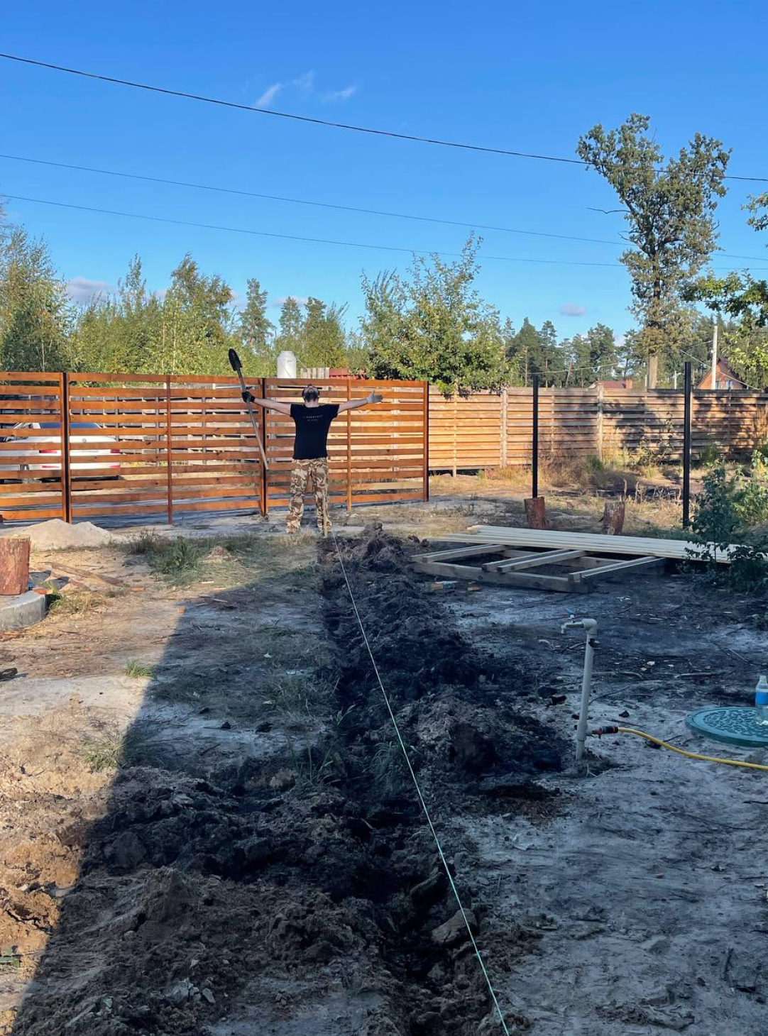

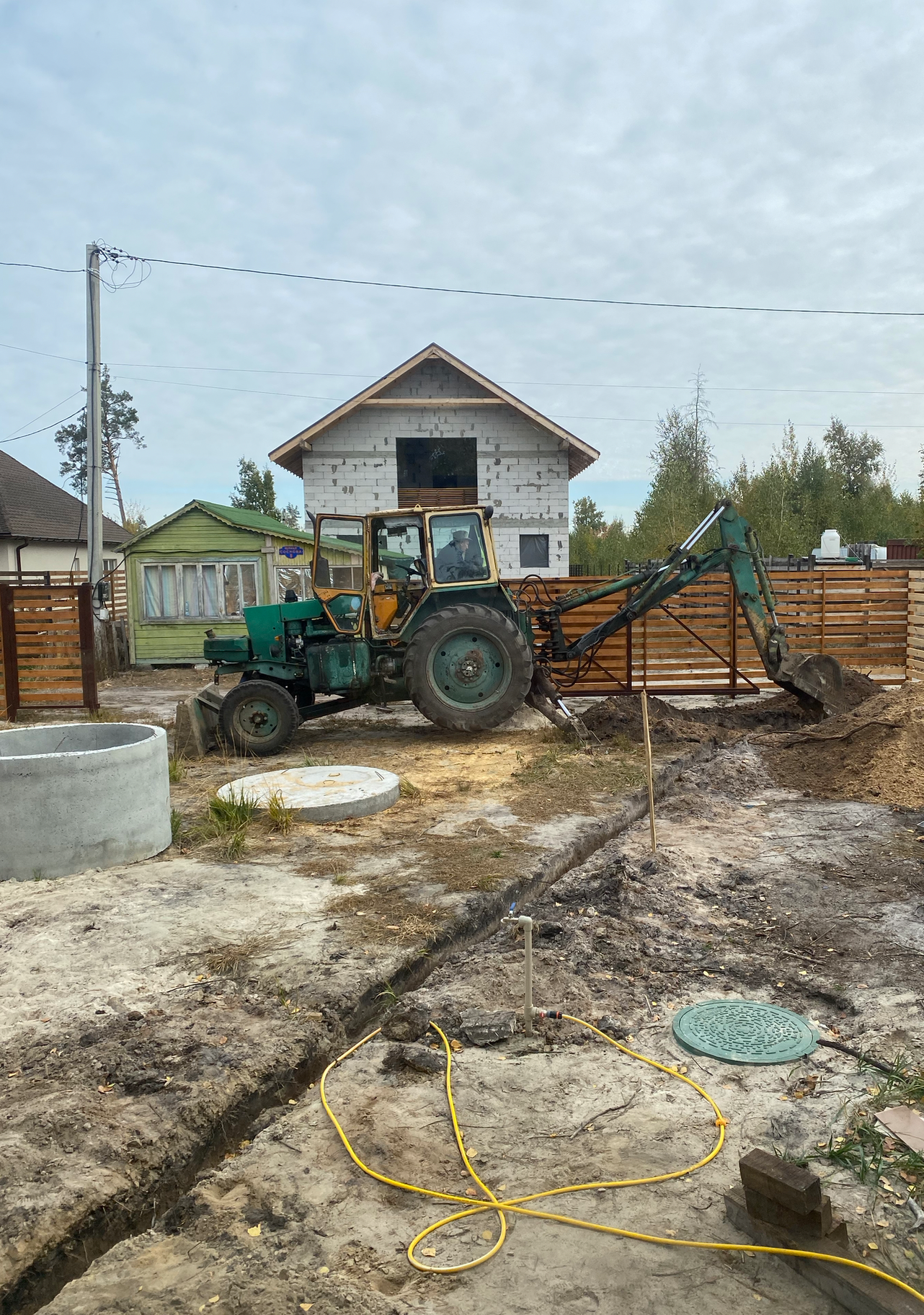

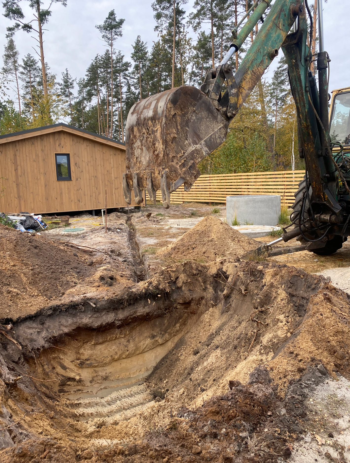

Канализация
В первой версии решил делать канализацию на базе одного круга 1.7м
По земле - после 30см идет песок - думаю норм будет уходить все.
Если же будут нюансы, добавлю еще один круг либо что-то специфическое.
Прокопал канаву сам, а вот круг вкопать попробовал и плюнул - тракторист местный обешает вкопать за 400грн - что очень даже ок.
Изучил видоскики по укладке труб, уклону - надеюсь выйдет 😃

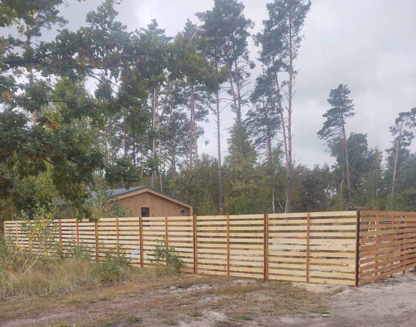

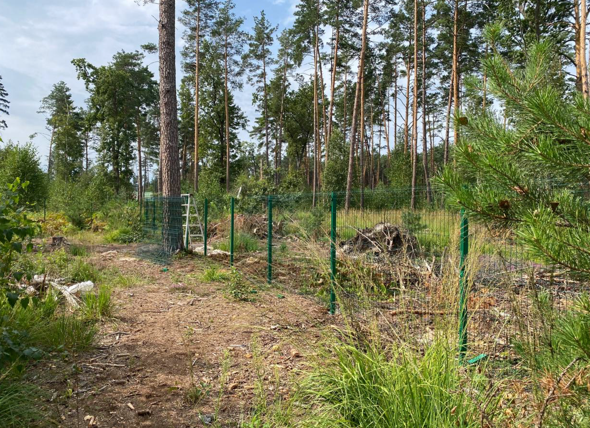

Вчера закончили забор по перимитру.
Все 10 соток - пришлось закрывать мне самому.
Половину сделал 3д сеткой (там где лесная зона).
Фасад + половину двух боковушек у дома - деревяный забор.
Долго спорити и сорились на эту тему с женой.
Она за дерево, я за 3д сетку был (как дешевый, практичный, секюрный и надежный вариант)
Дерево в результате вышло сушественно дороже сетки.
Обективно - потенциально с ним еще куча возни, проблем ну может чуть красивее (хотя тоже спорно).
Например доску я смог купить не струганую только (по 8500 за куб.. 2.5 куба это ппц и ждал 2-е недели.. качество самой доски тоже такое себе)..
3-ю часть шлифонули ручной машинкой (спасибо отцу) и покрасили - фасад красивый.
Остальную часть ждал, дожди..  потом плюнул и сказал что б закрывали как есть без шлифовки - покраски.
Сумарно вышло за все 90к грн (~3.3к уе).. и отложеная до след лета работа - шлифока + покраска 40мп которых уже не делали в этом году.
В суму входят работы, метал, дерево, сетка, шурупы, краски и покупка шлиф машинки за 2к.. вообщем все.
Сделал калитку и ворота (без автоматики пока)
Хз дорого ли, или нет..

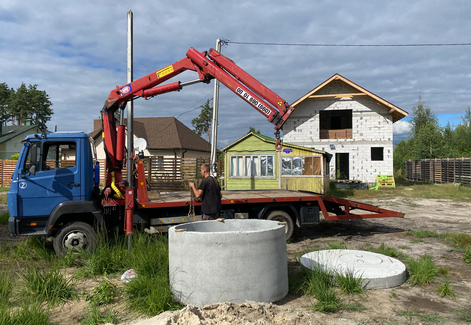

На выходных закрыл вопрос канализации.
Пока я взял кольцо 1.7 с крышкой, установили в 14 метров от дома.
На тех 14 метрах трассы - если будет мало, добавлю глухой круг еще в следуюшем году.
Цена за работы 800грн трактористу за вкопку, установку + чуток подровнял потом дорожку.
Трубу прокладывали мы с отцом, и чуток просчитались 🙄
Нужно было угубить кольцо больше, моего запаса в 20см не хватило - так как круг оказался на горбе.. и ели ели вышло сделать уклон 2см на 1метре..
если быть точным то по серединки есть место где пролет 2метровый под чуть больше 1см уклон =(
посмотрим как будет работать

Ввод воды в дом ☃️
Дома сканди чем то похожи на избушку на курих ножка (не в обиду ребятам).
Только вместо ножек у меня металические швейлера, и сваи.
Под домом пустота (я спокойно лажу под ним, как на полосе препядствий).
Есть в этом плюсы, завести комуникации можно с низу в нужную точку дома с любой стороны.
Именно так я завел електричество, интернет, ввод и слив воды.
Но есть и минусы, между землей и домом пустота и зимой все что под замерзает.
Вот ударили первые заморозки и руки дошли до утепления входа воды в дом 🤪
Время конечно выбрано было уже не очень, так как днем было уже -2 и лежать под домом на спине не очень приятно долго пока утепляешь ввод - наверное это наказание за мое разгильдяйство.
Что бы наверняка обезопасить себя я выбрал два решения.
Купил 5метров греюшего кабеля (зря, можно было думаю взять и 2метра) и 4 раза прошелся ним с верху вниз от дома в землю с разных стороно пвх трубы.
Фиксировал кабель стяжками.
После обмотал все алюминивой лентой.
И потом дополнительно укутал минватой (купил лист вольгированой - что было наверное не правильно, так как укутывать было сложно - фольга ломалась)
После обмотал армированым скотчем.
И щоб наверняка - испортил всю красоту - укутал мешком 😒 не феншуйно нужно будет потом переделать.
Надеюсь такая схема спасет меня от заморозков и в доме будет вода даже в -20 🥶
816852046_ScreenShot2021-12-05at20_24_15.thumb.png.25424439f9b348f9a4ed42404f636529.png
1252197837_ScreenShot2021-12-05at20_24_24.thumb.png.8be57a84f4a31b73061c6e47ab824ade.png

С ватой это прям плохая идея. При малейшем намокание, а она намокнет обязательно, она перестаёт работать. Не смейтесь, но пару тюков сена были б эффективнее :-), стеночкой
4 минуты назад, Татьяна5 сказал:
Возможно - жизнь покажет.
