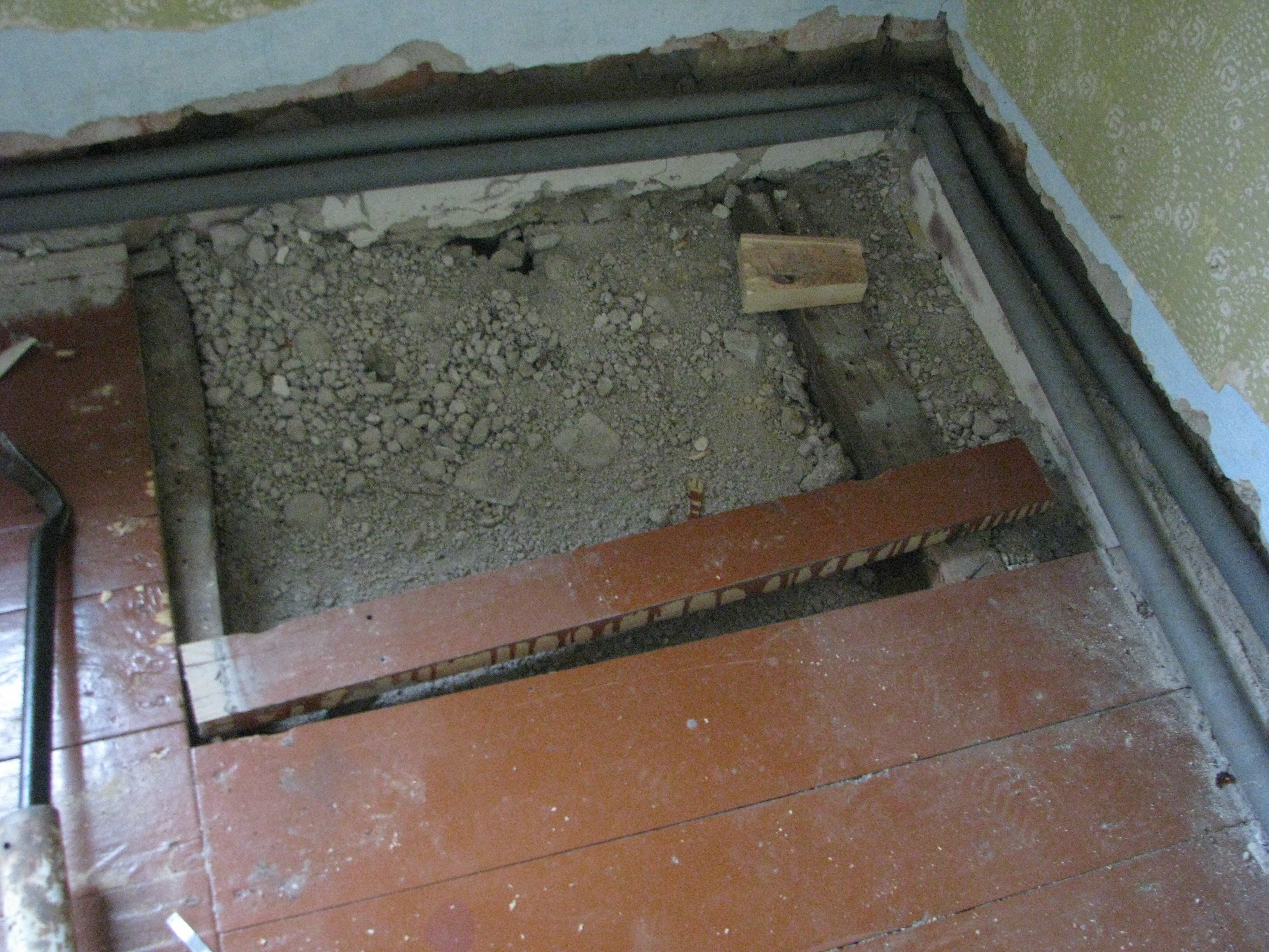

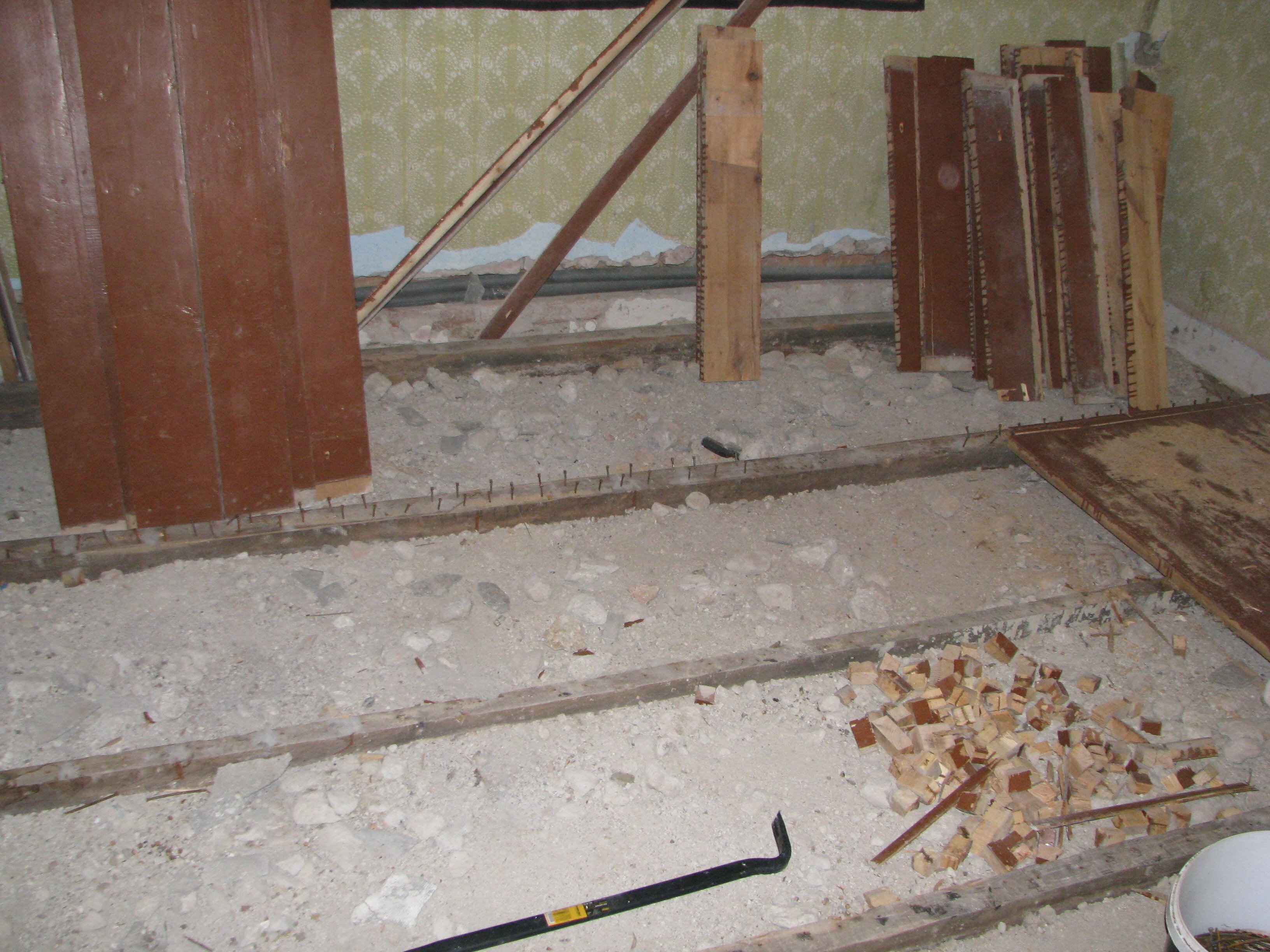

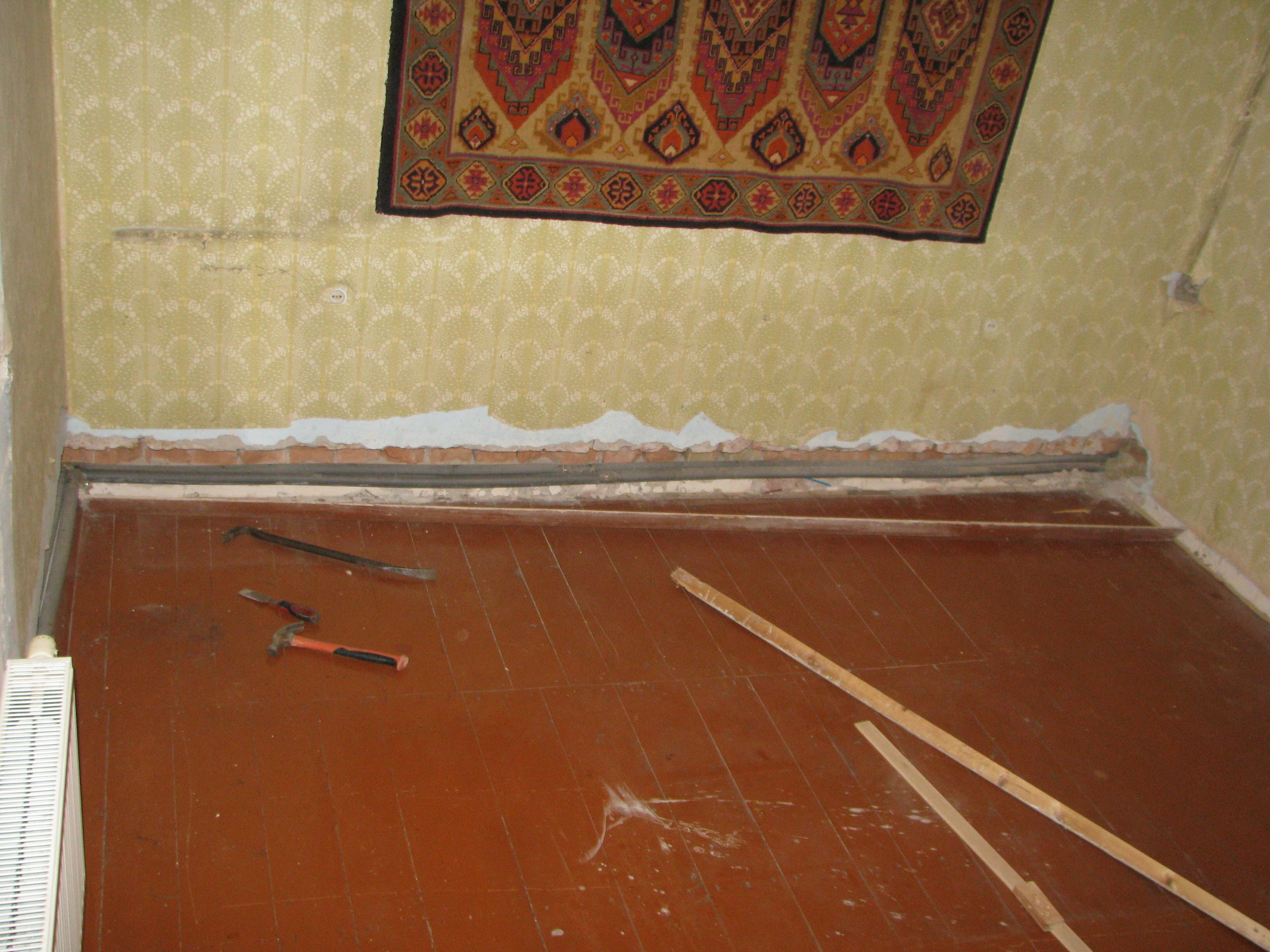

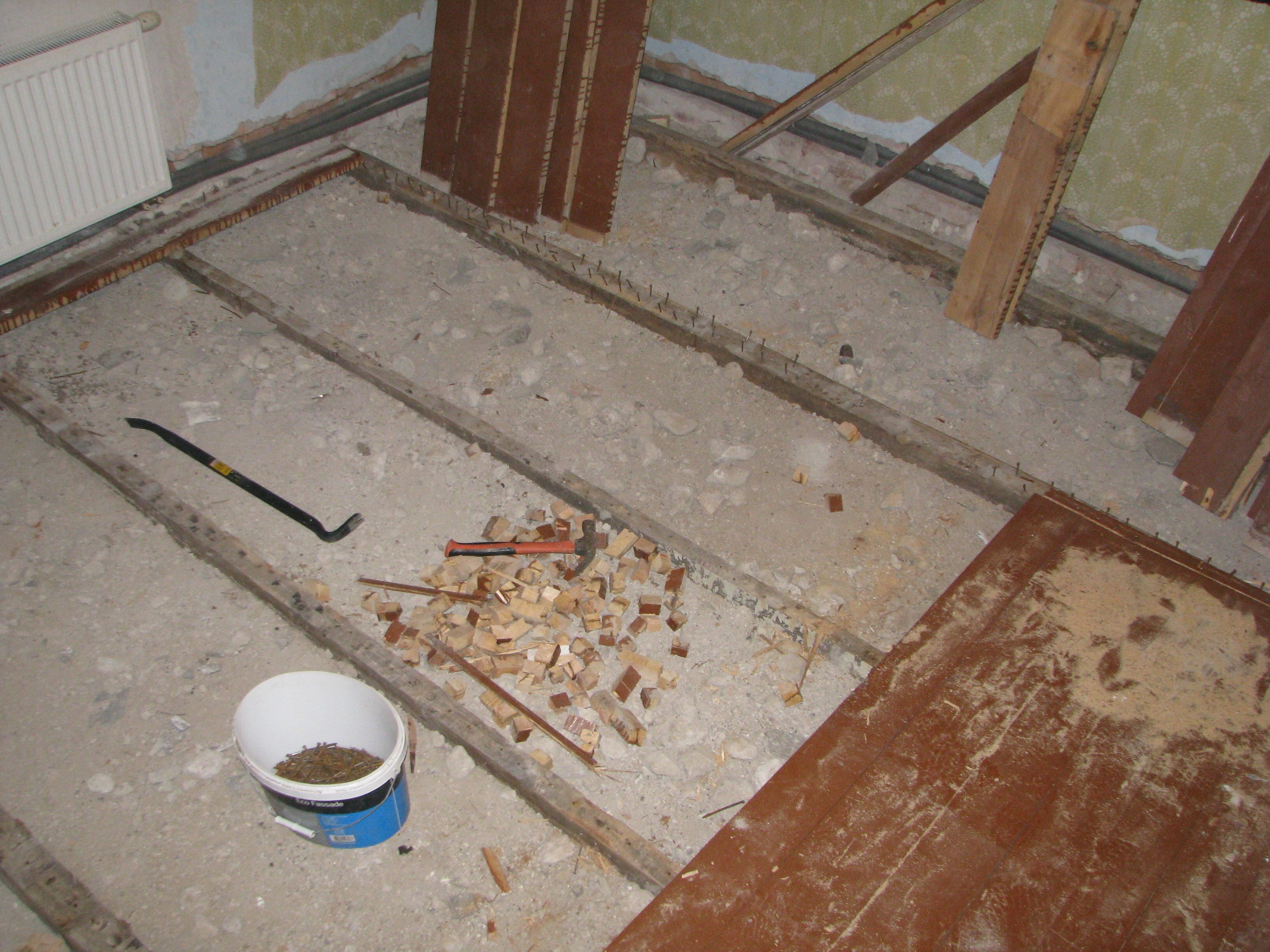

Етап 1: демонтаж старої підлоги.
Прихований текст
Підлога , дошки на лагах , дошки сосна , лаги дубові.
Ну і власне демонтаж.
Прихований текст
Задля збереження дошок (дошки в доволі не поганому стані) на кінці дошок прорізав їх паркетною циркуляркою , інакше без пошкодження демонтувати було не можливо.

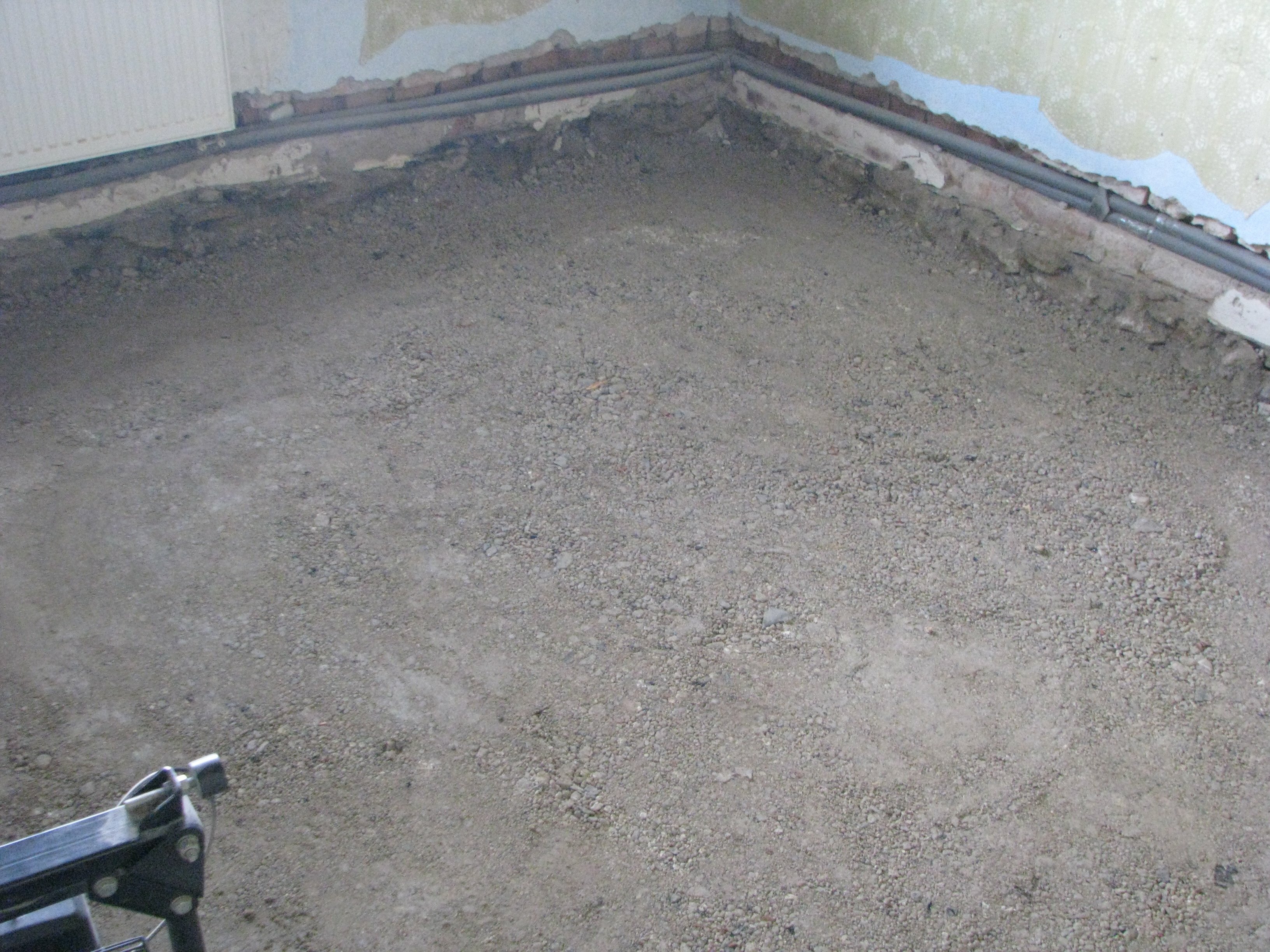

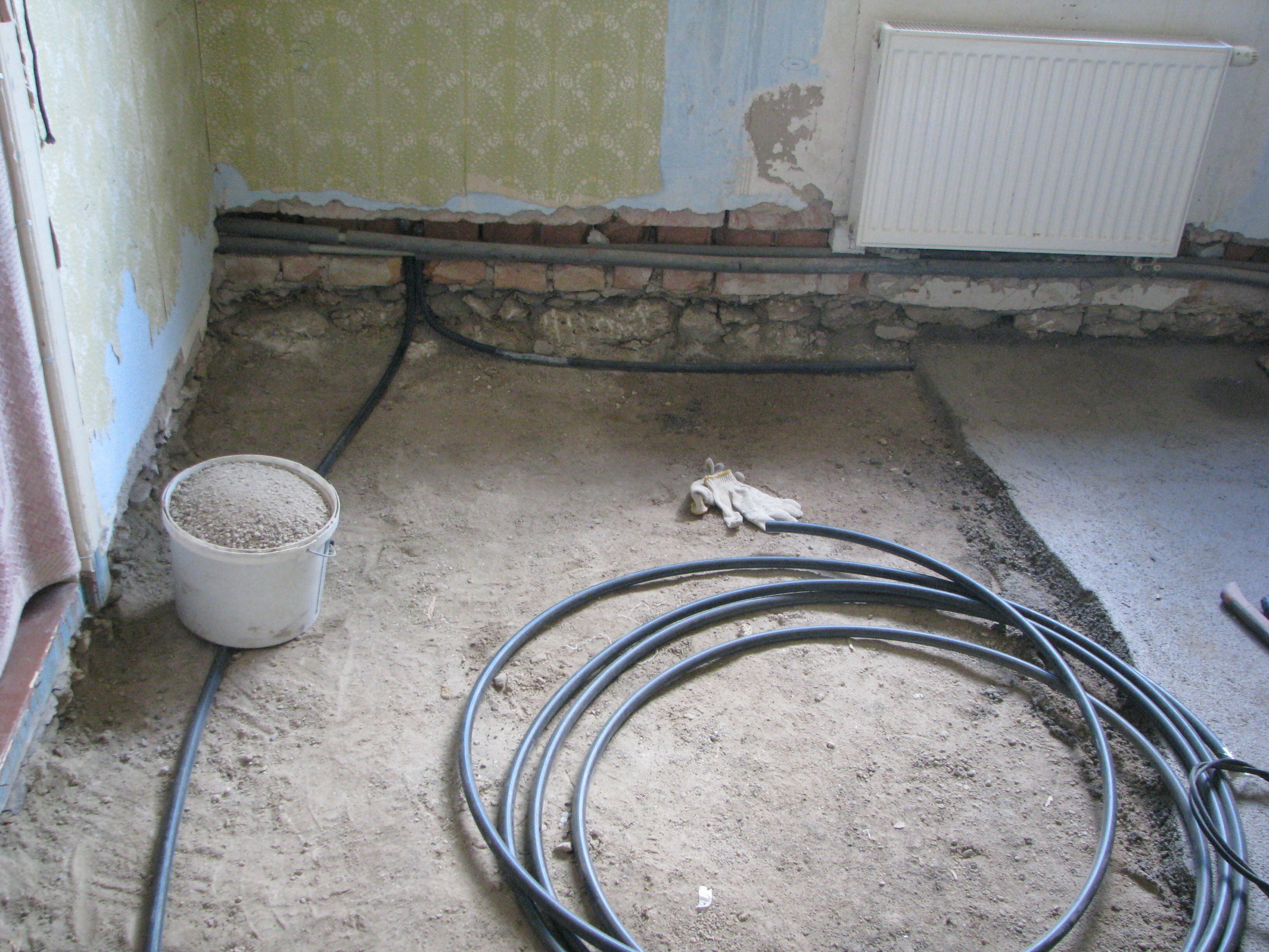

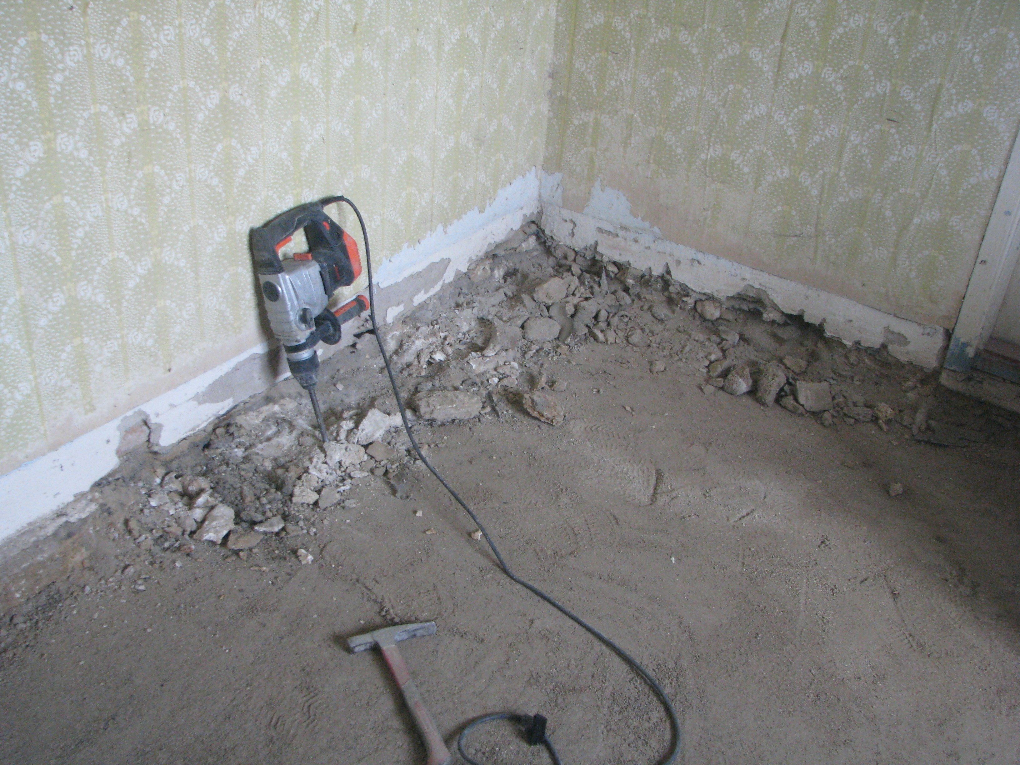

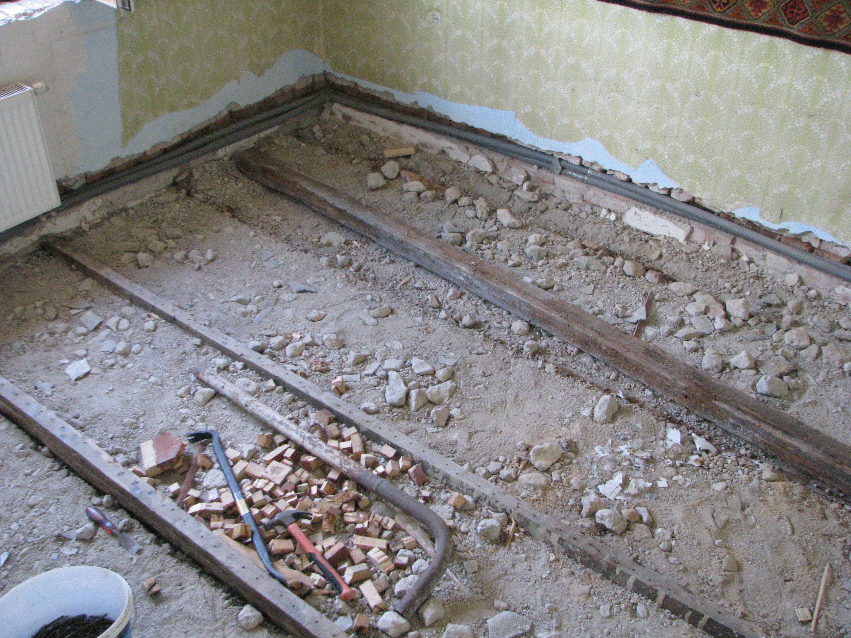

Етап 2. Планування та підготовка до чорнової стяжки.

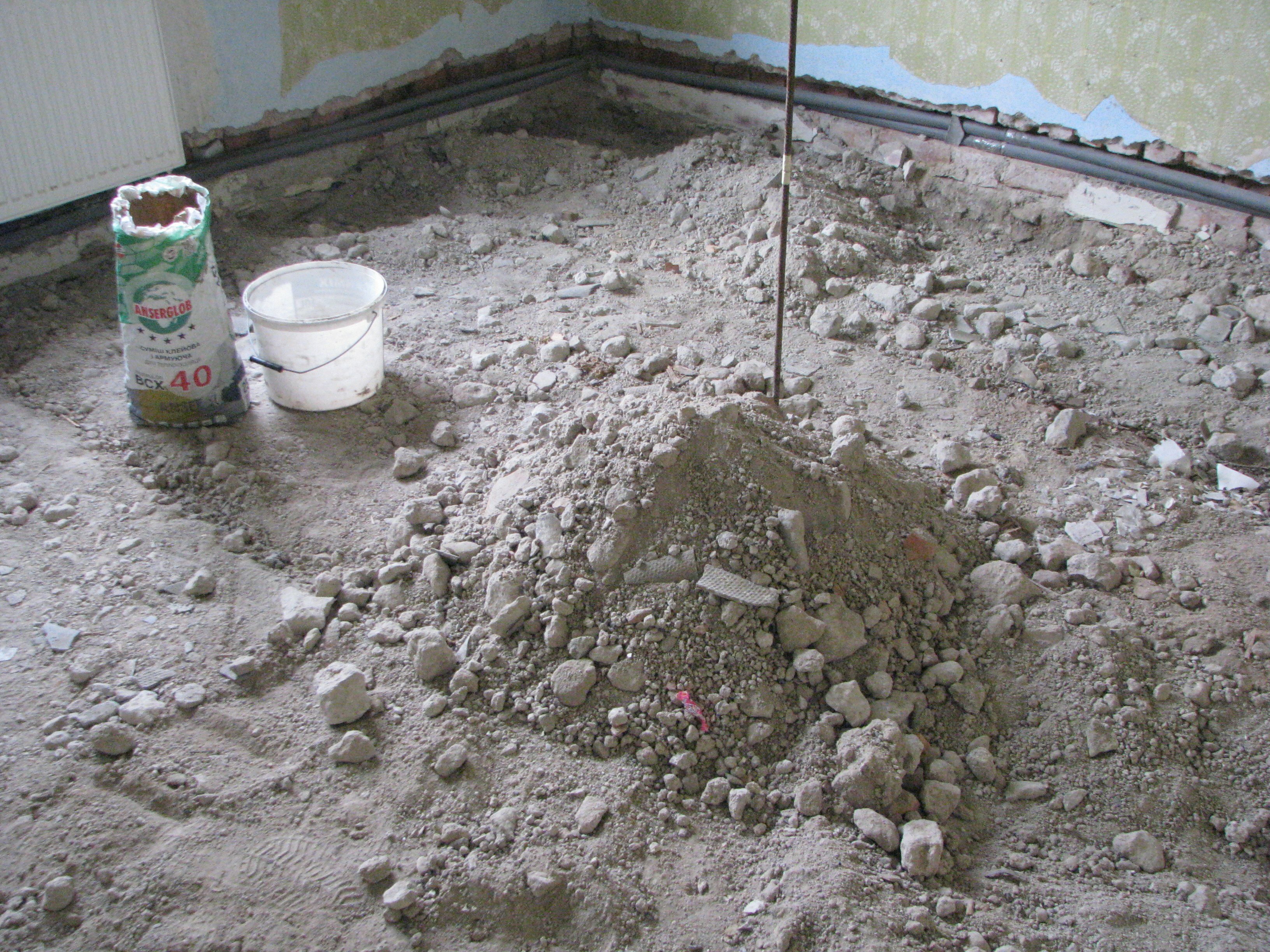

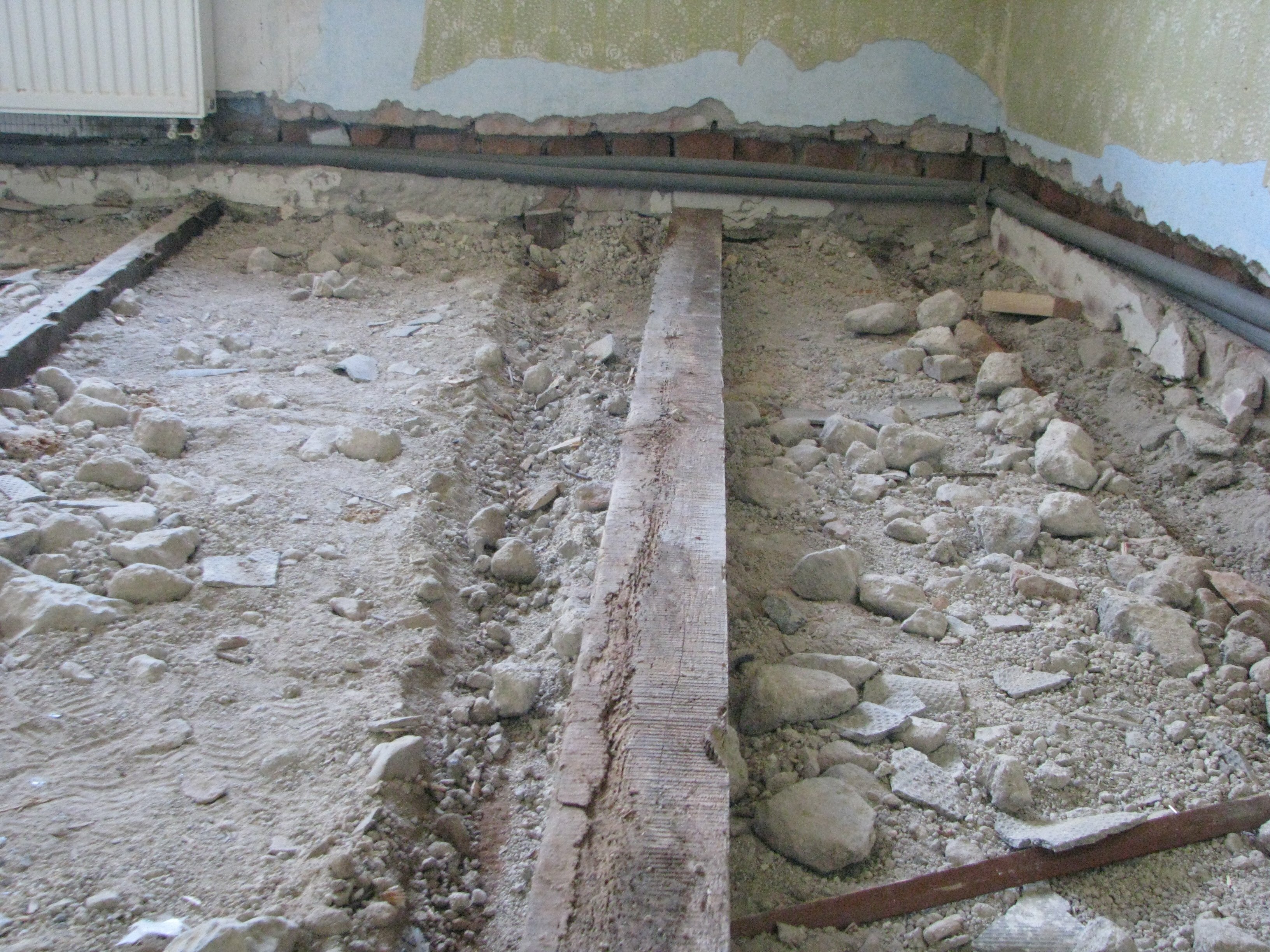

Забив по середині кімнати арматурину на ній поставив відмвтку нуля . Від нуля відняв 21см. і зняв зайву підсипку.
Прихований текст

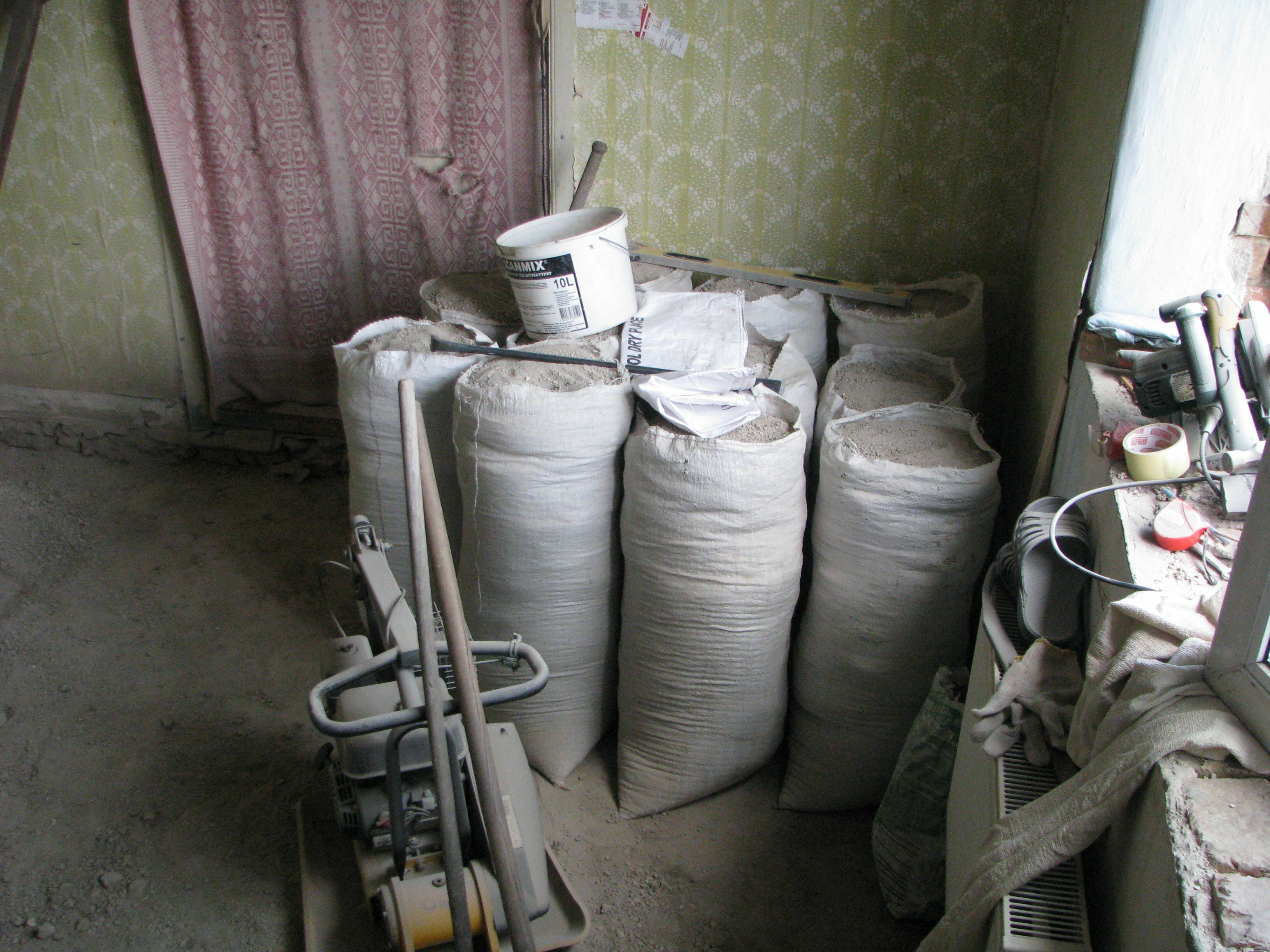

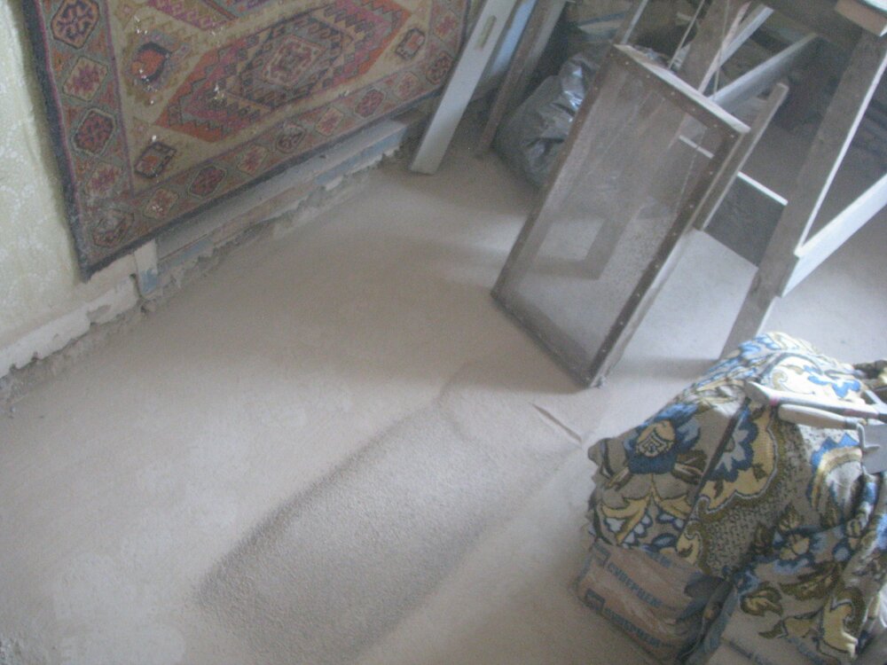

Так як зворотня підсипка виконана із щось на зразок відходів чи то перемиванн вапна , чи то гасіння , вирішив чорнову стяжку звливати з них.
Тому пересіяв усю підсипку і велику фракцію видалив.
Прихований текст
1.
Далі спланував та ущільнив віброплитою основу.
Прихований текст
1.
Перфоратором збив фундамент який виступав за межі стіни.
Прихований текст

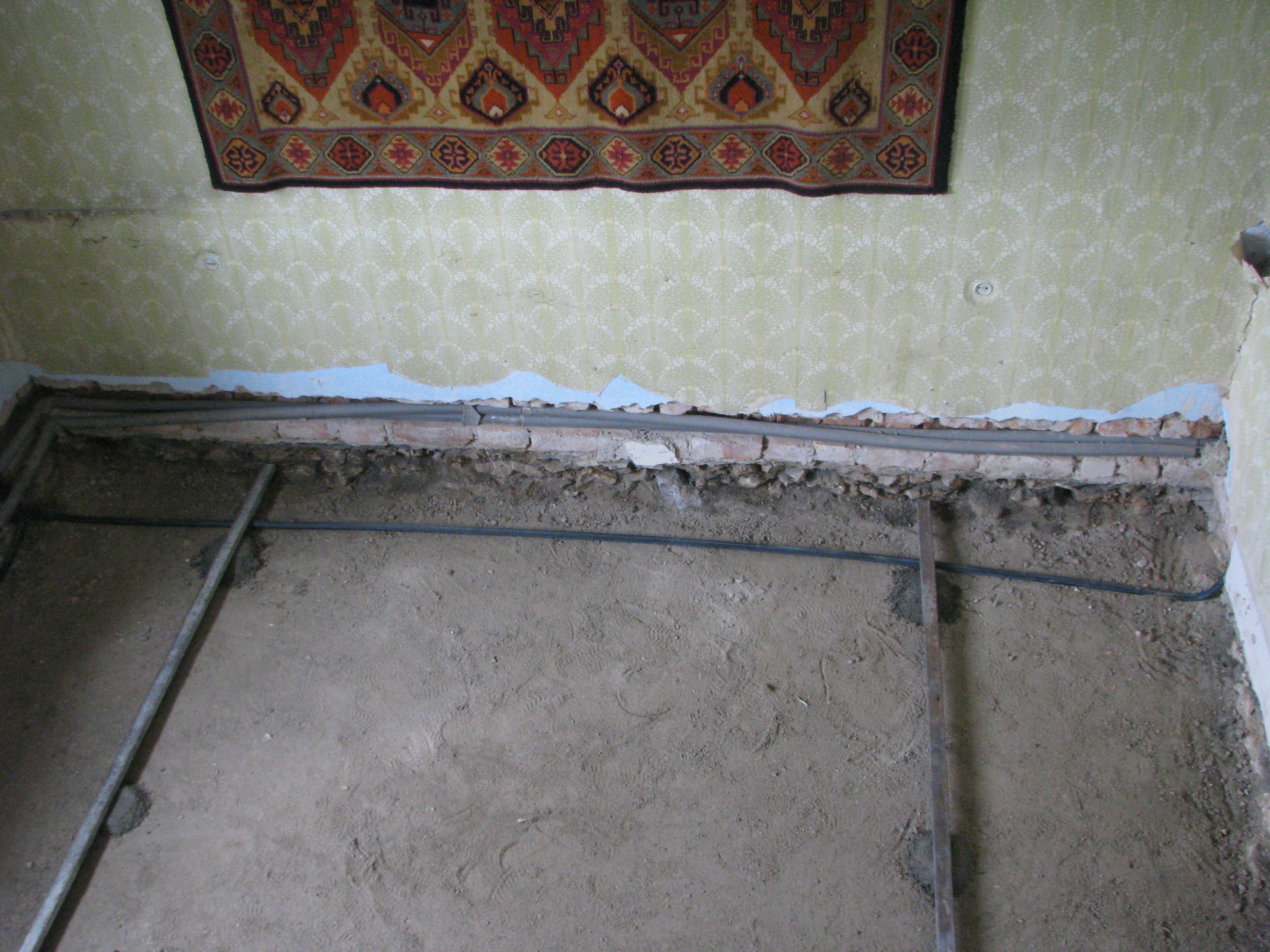

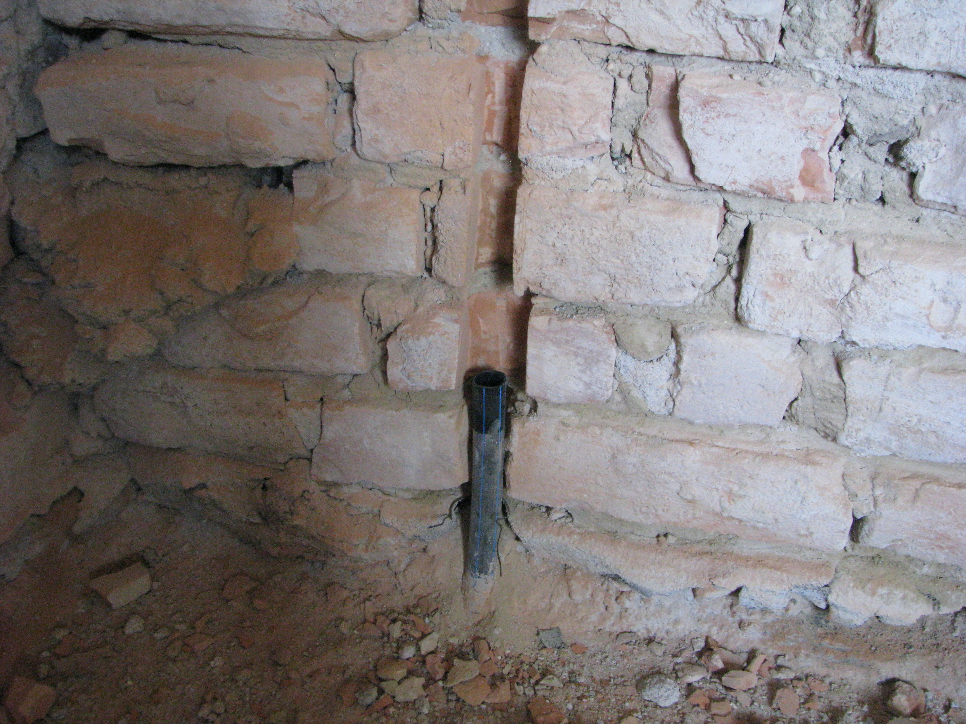

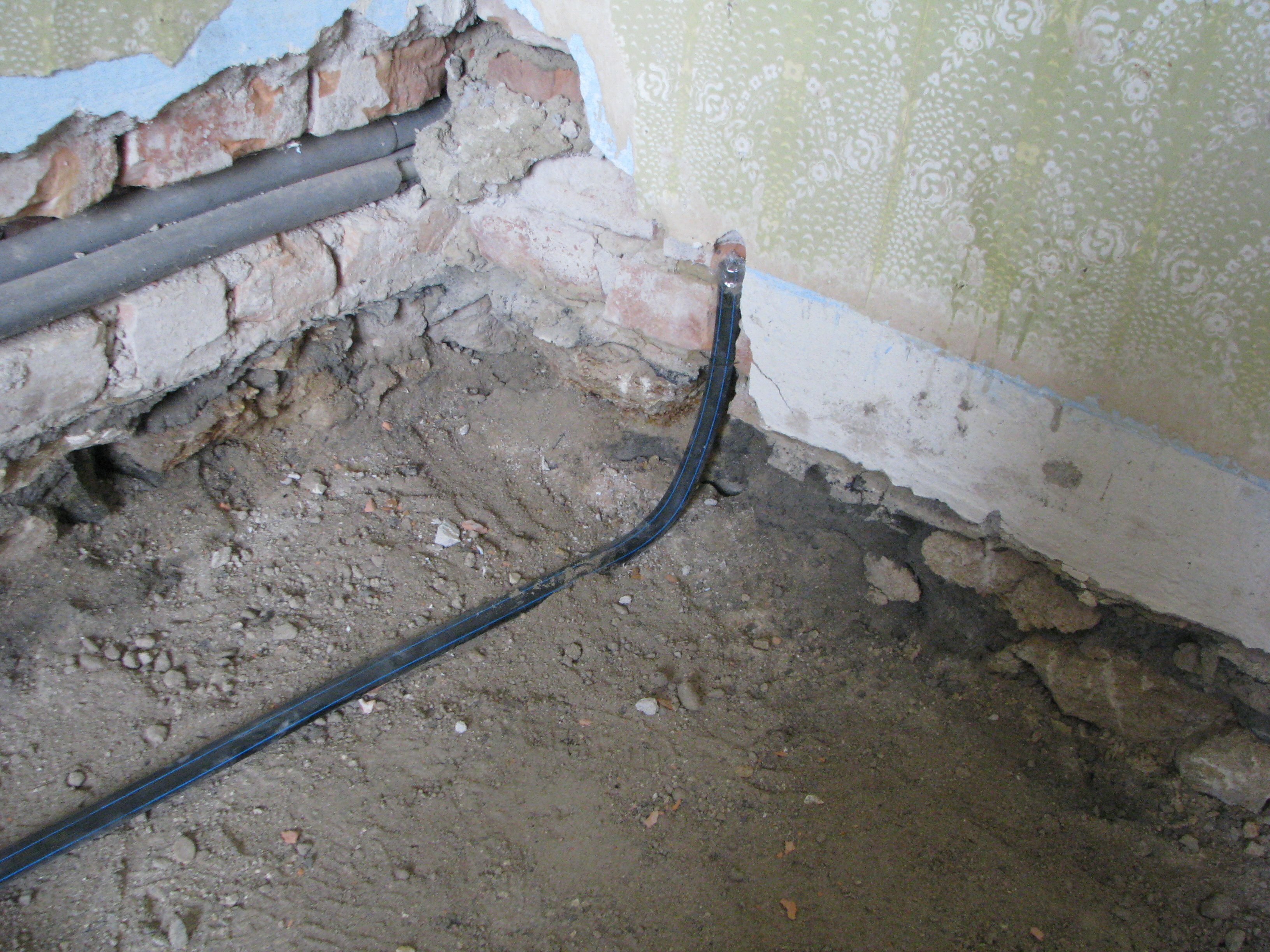

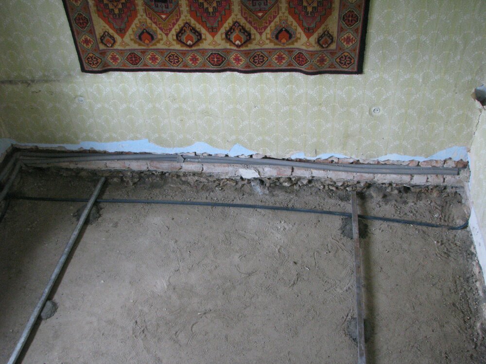

Проклав кабель-канали на майбутні розетки (розетки будуть у чотирьох кутках кімнати). Для каналів використав найдешевшу ПЕ трубу 20мм. , вартість 5гр. м/п.
Прихований текст

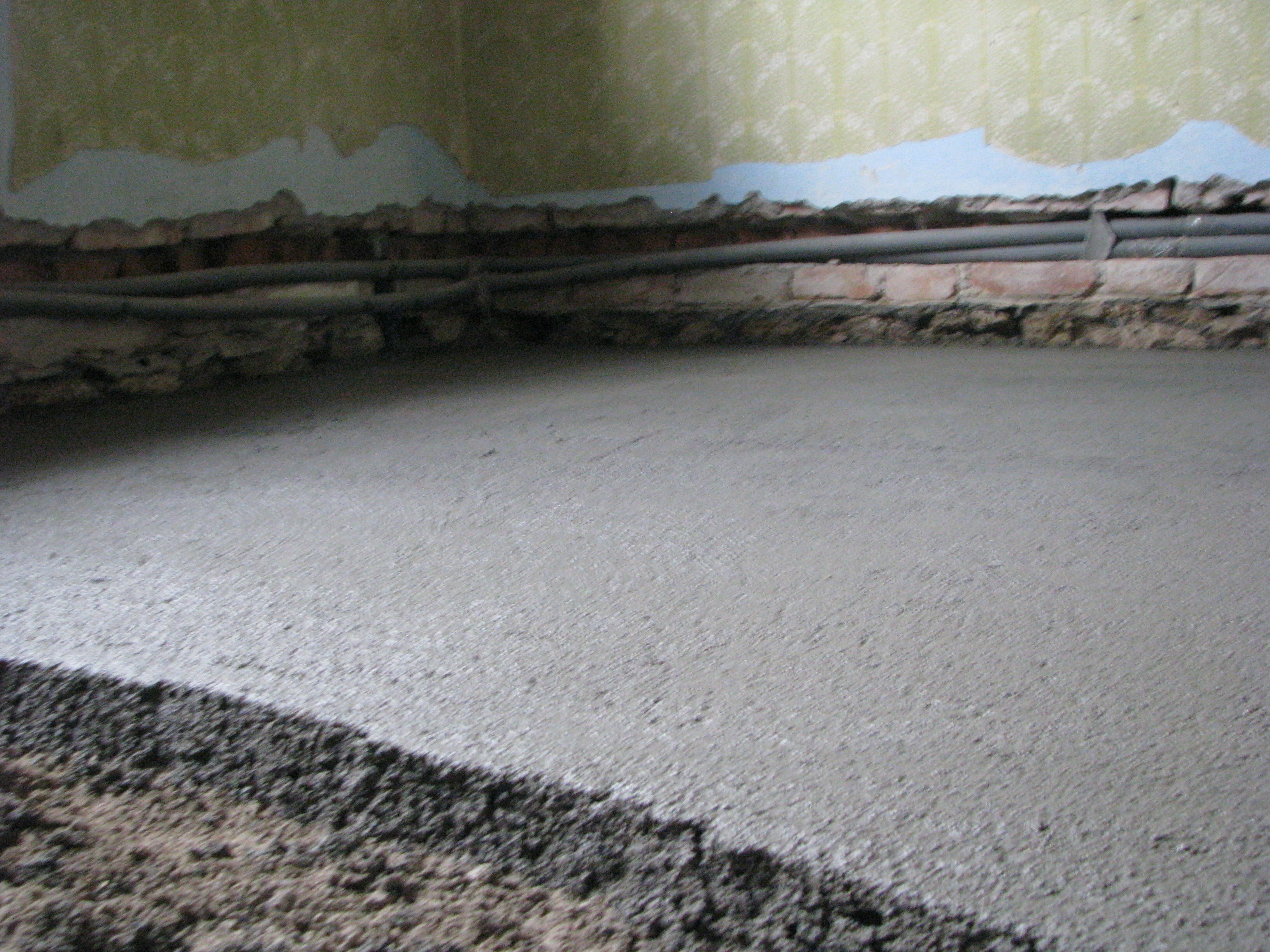

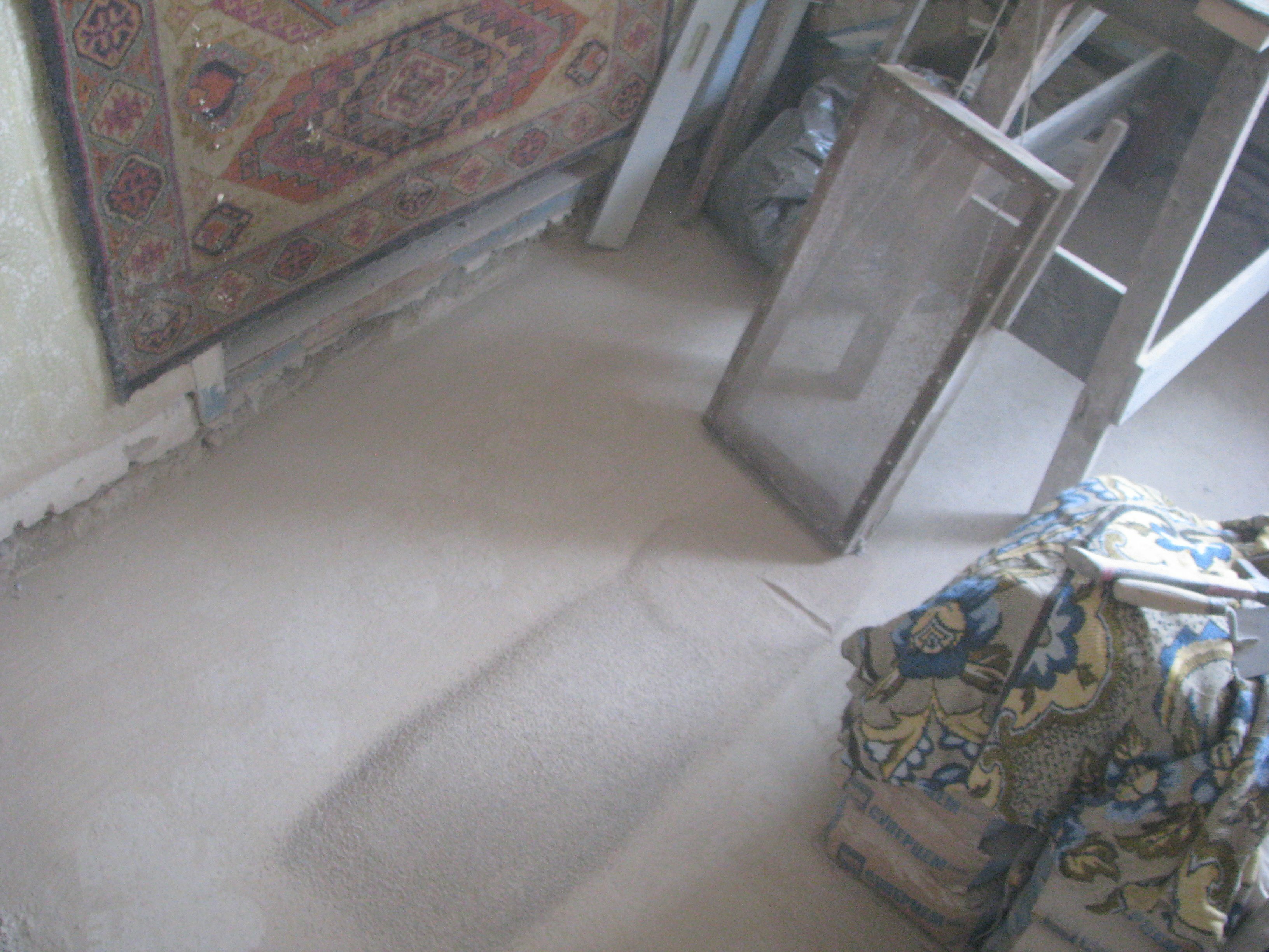

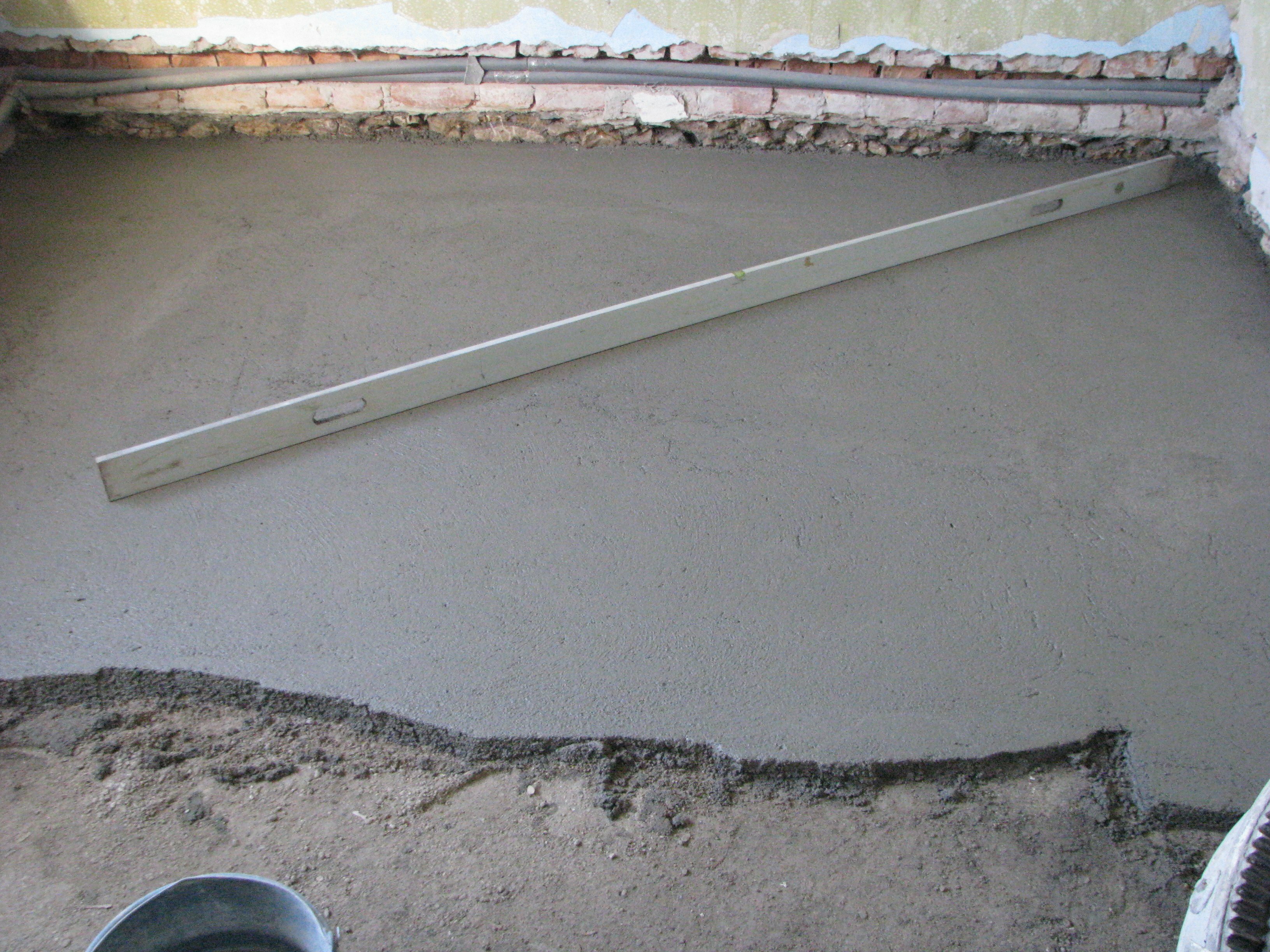

Етап 3. Чорнова стяжка. Товщина стяжки 5см. Пропорції суміші 1х8.
Замішав напвісухий розчина та зробив ляпухи під маяки.
Прихований текст

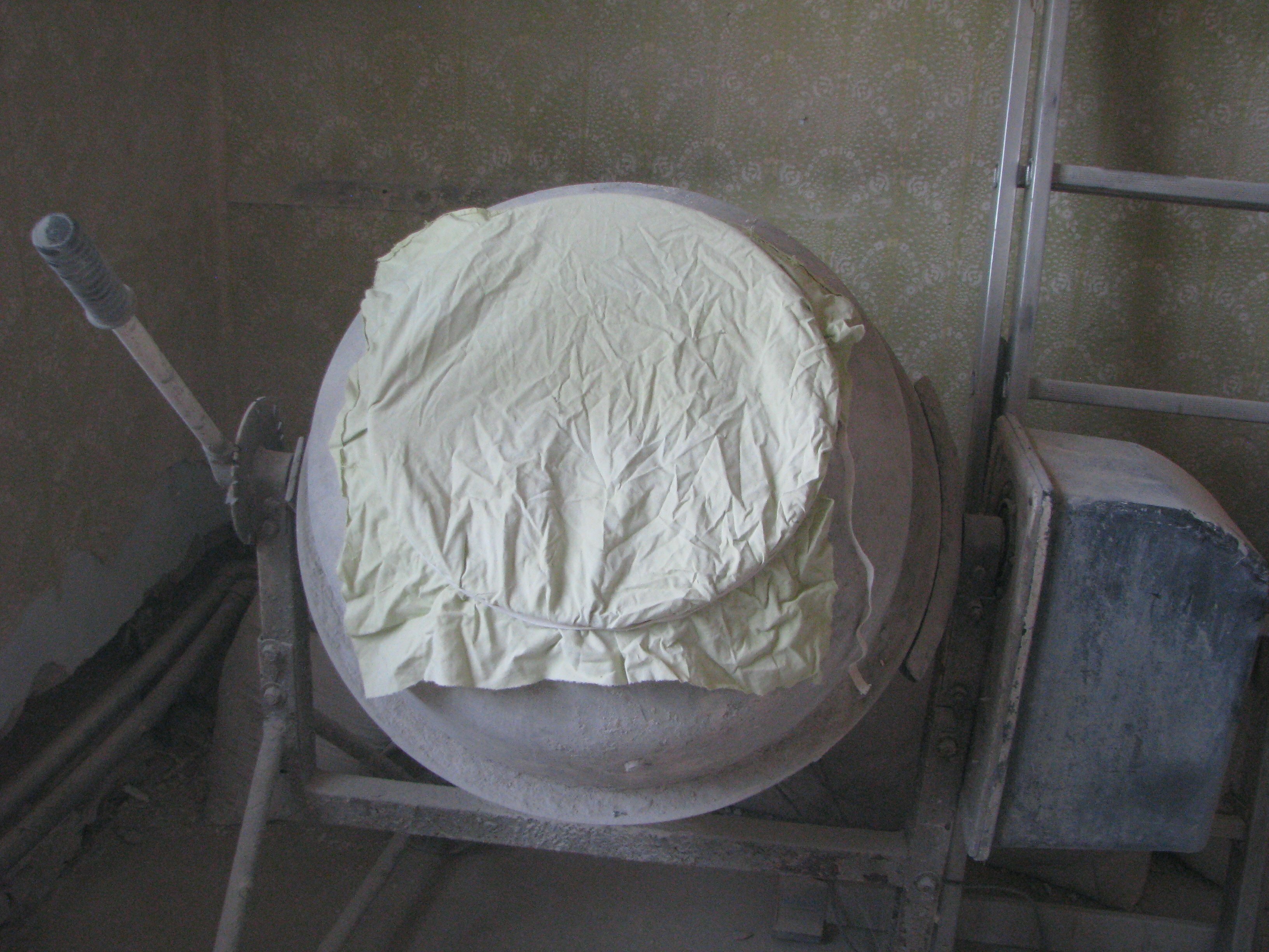

Пів кімнати в перший день , потім переніс мішалку та мішки з сумішшю на свіжу стяжку та  на другий день остаточно залив стяжку.
Прихований текст
1.

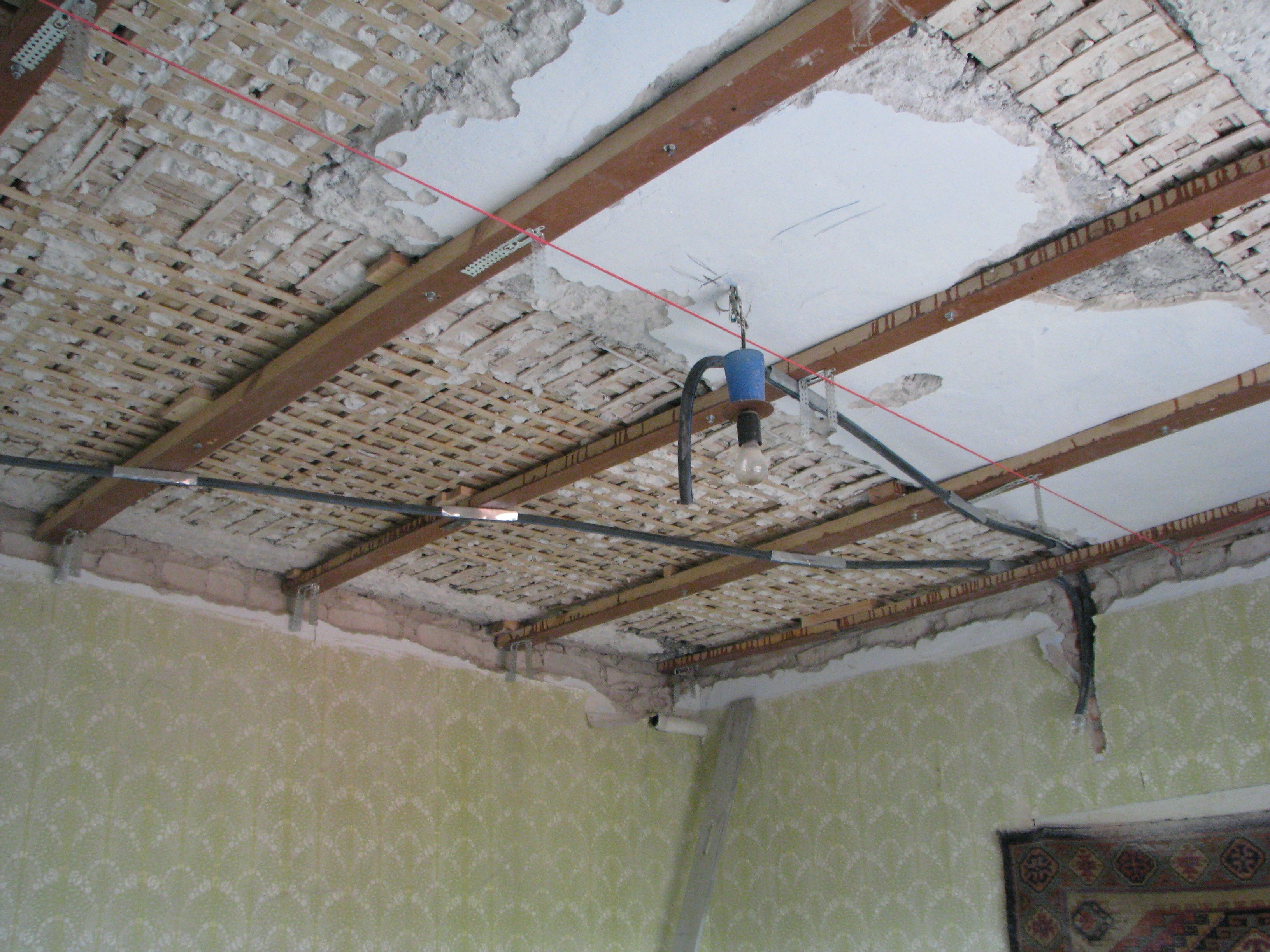

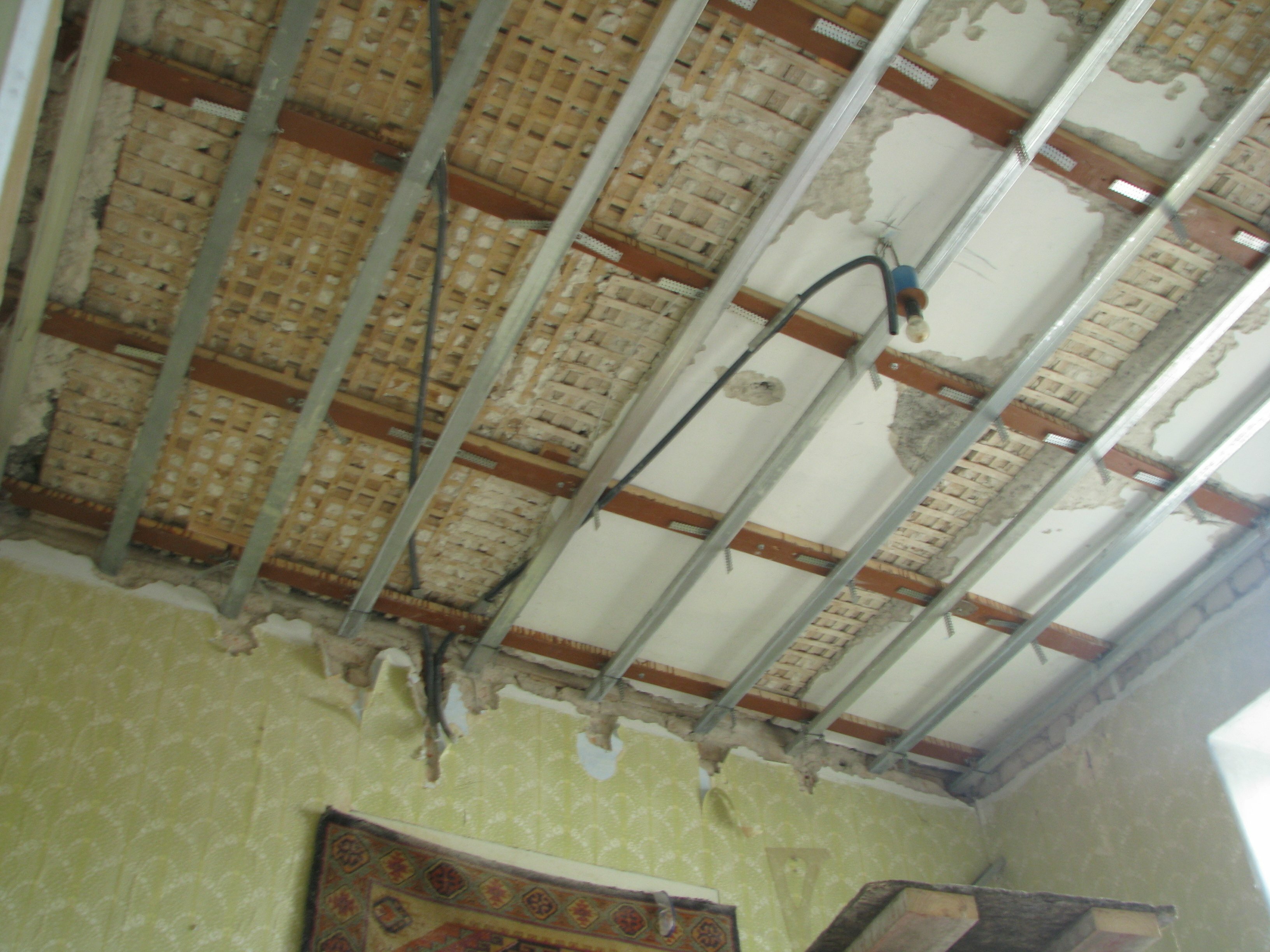

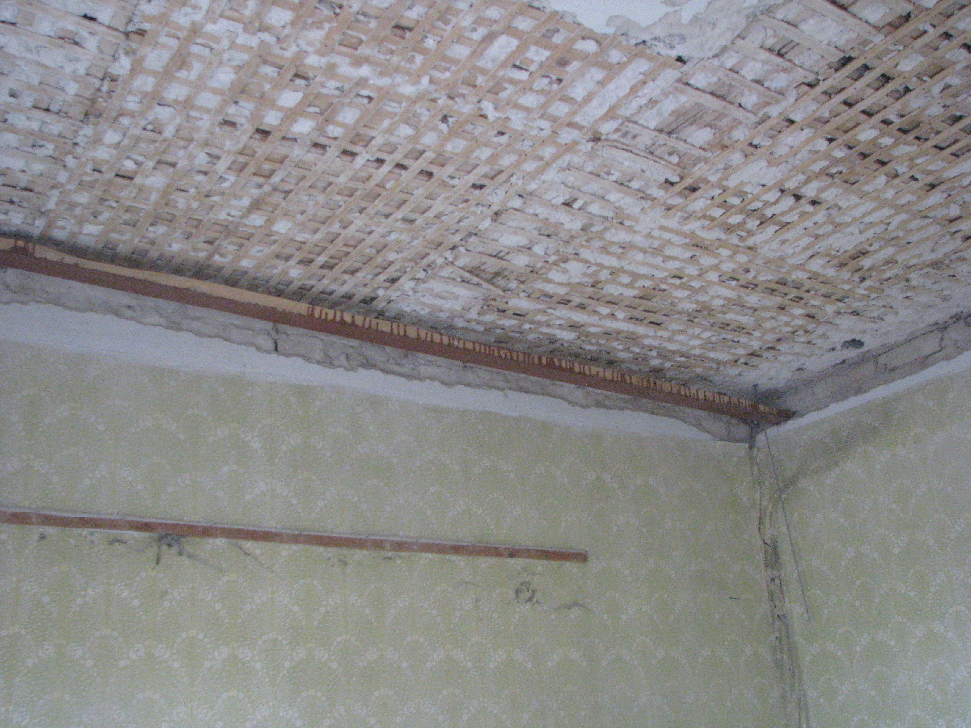

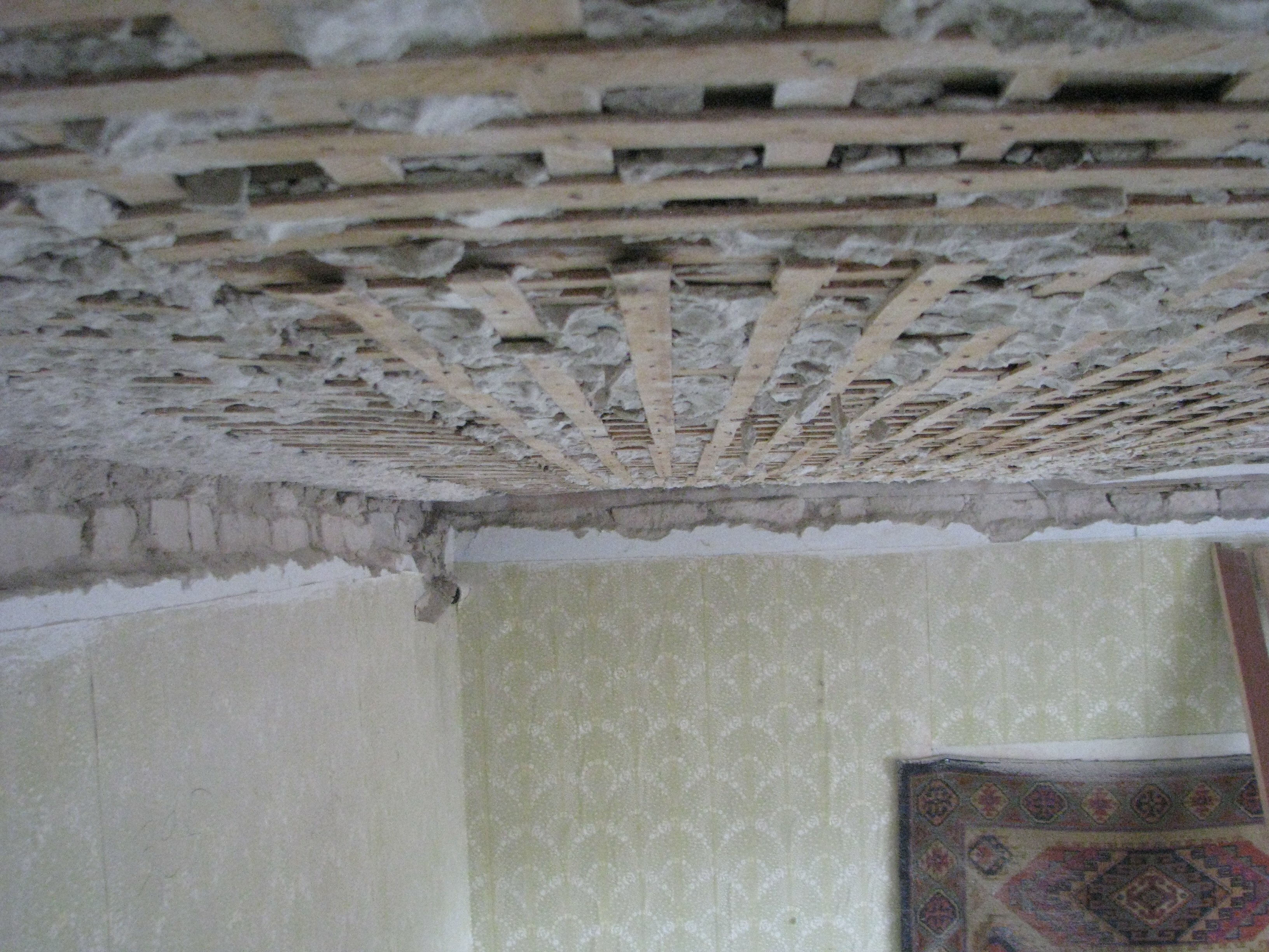

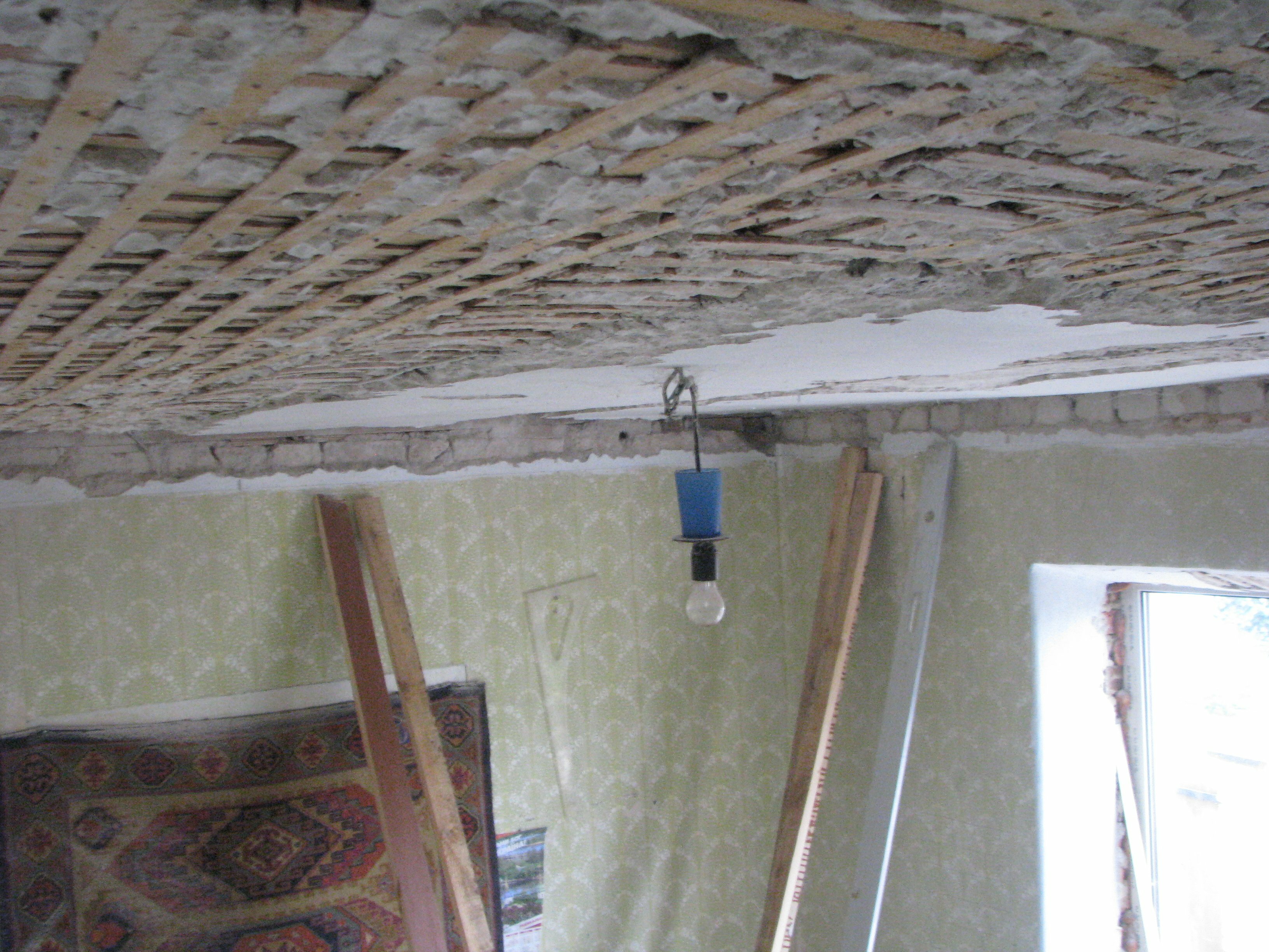

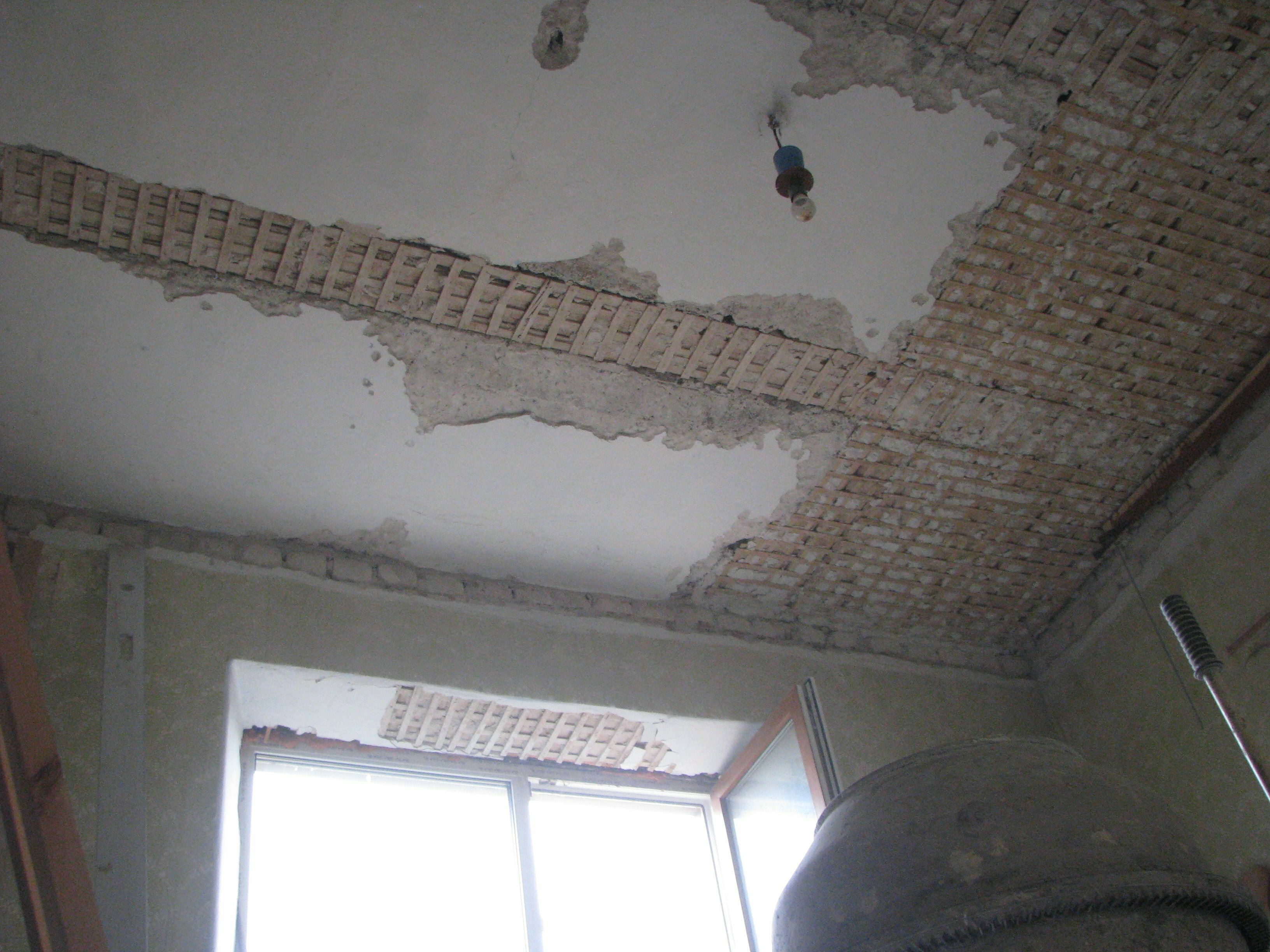

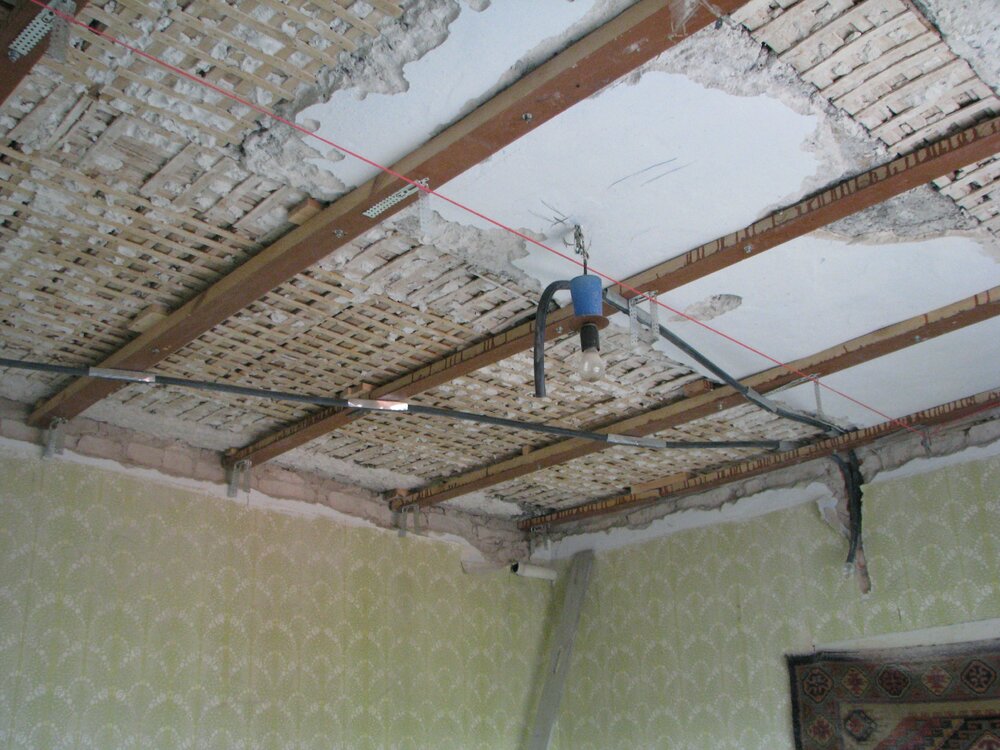

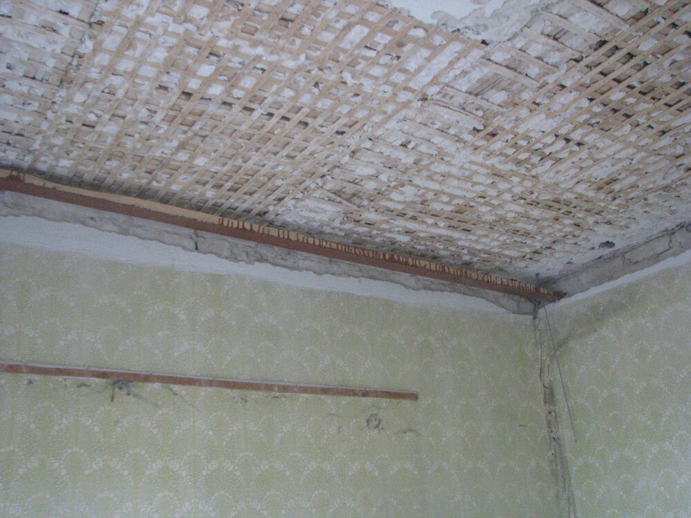

Етап 4. демонтаж та підготовка стелі до ГКЛ. Стеля на дерев`яних балках , між балками дилі і все це заповнене шлаком.Зі сторони приміщення дранка і штукатурка пісчано-вапняним розчином , далі ПВР.
Спочатку видалив всю штукатурку яка бухтіла та ледь трималась.
Прихований текст
Далі по периметру кімнати приблизно на 10см.збив штукатурку до цегли. Потім розпустив декілька демонтованих дошок підлоги на рейки . За допомогою шпильок Ø6мм. ,  пройшовши наскрізь перекриття прикрутив рейки до стелі.
Прихований текст
Проклав кабель-кнали для світла та живлення.
Прихований текст

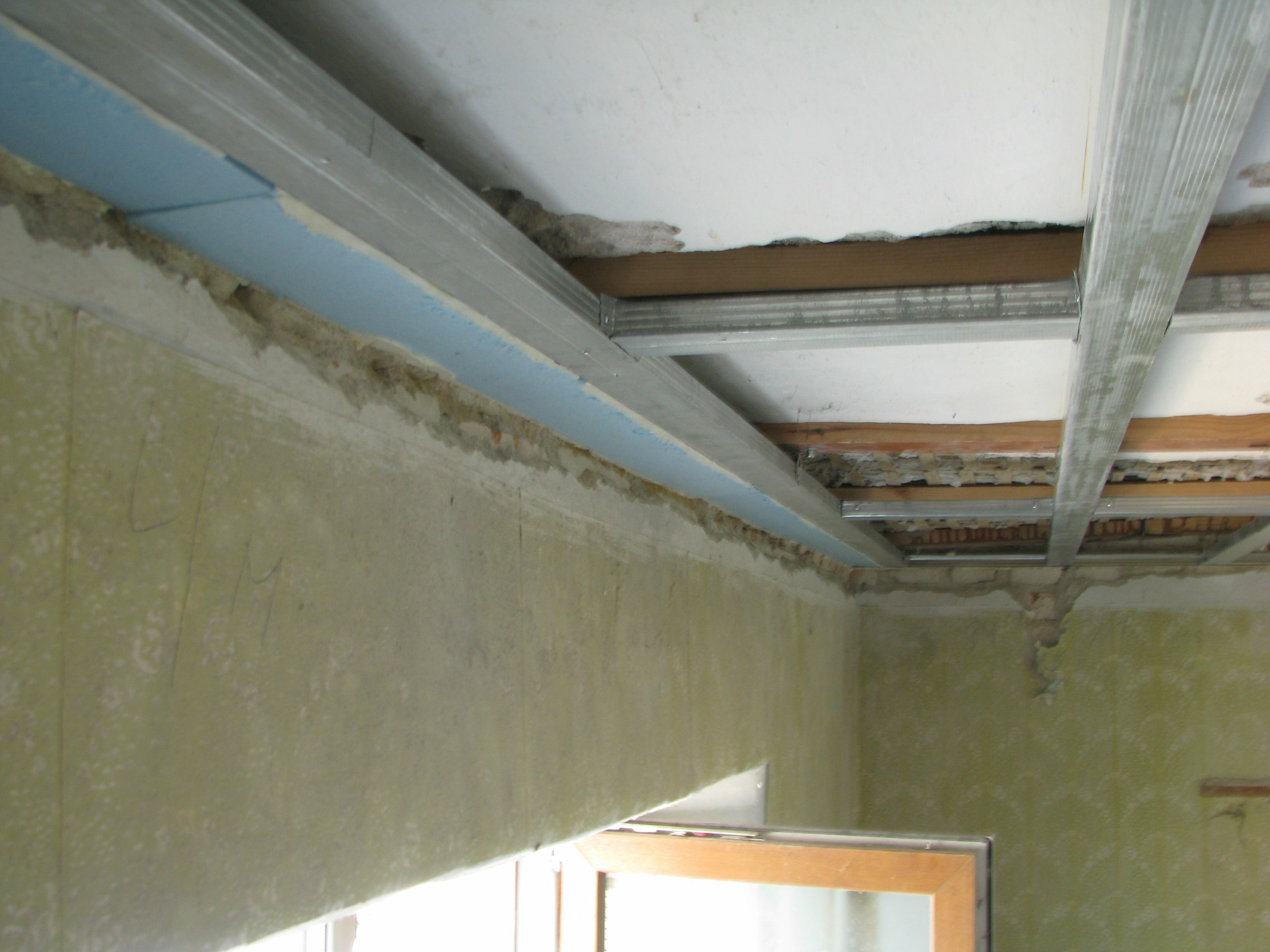

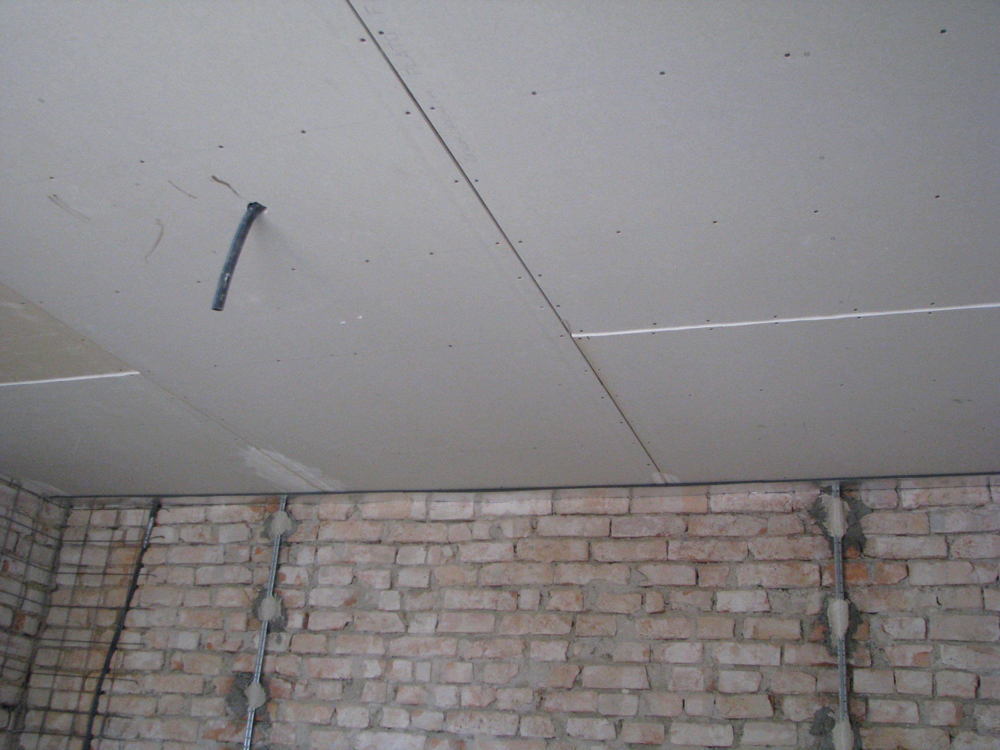

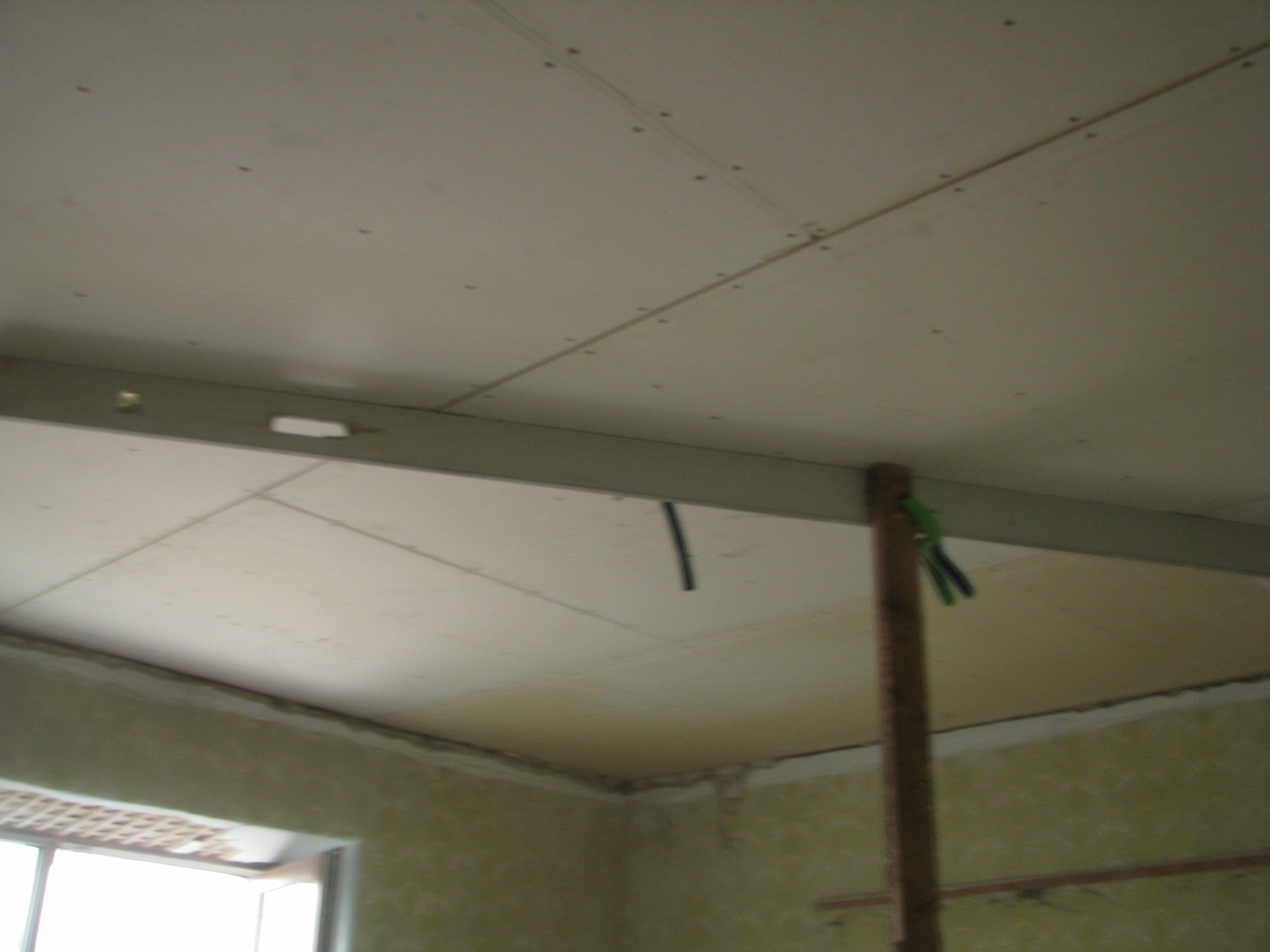

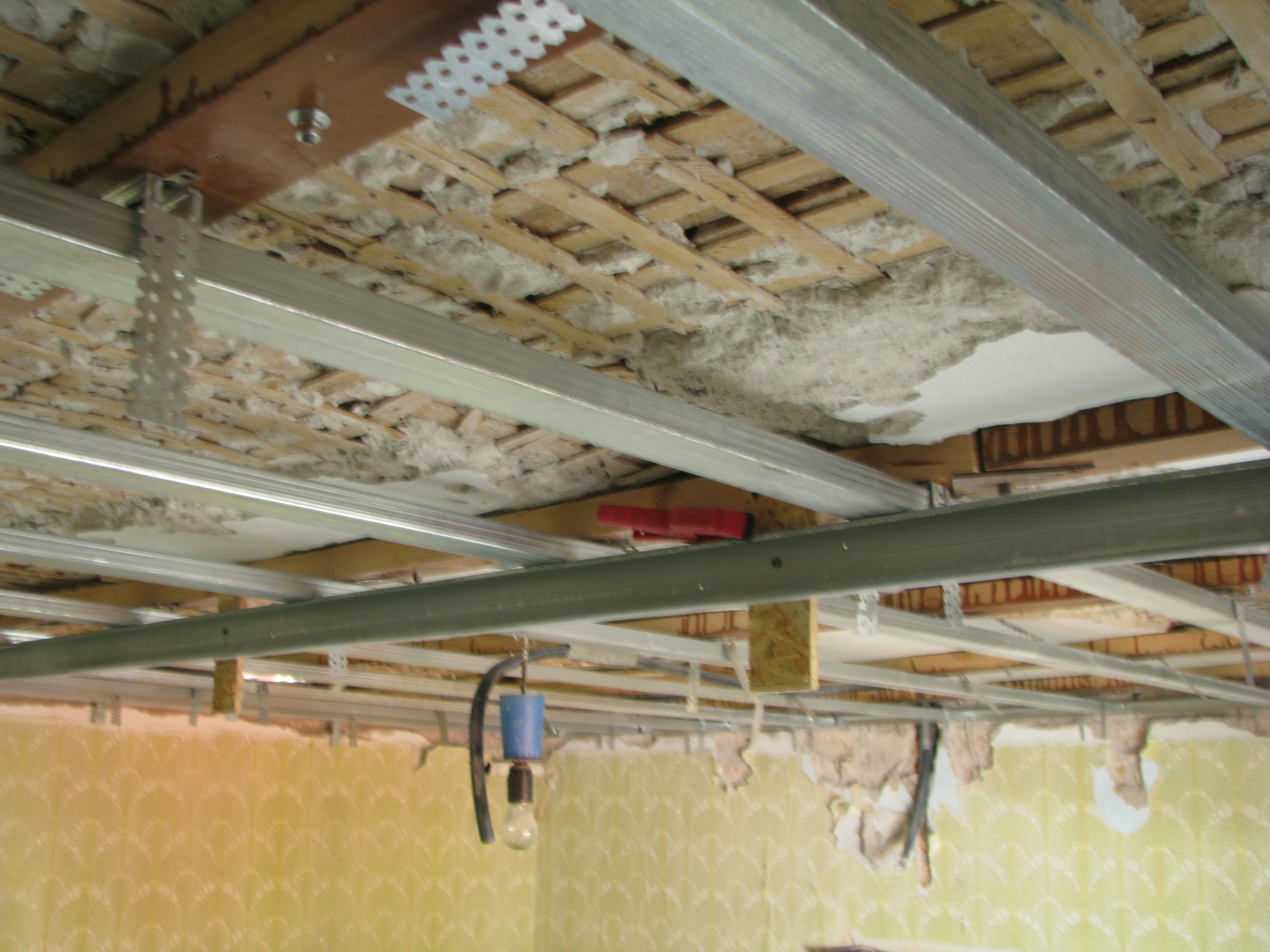

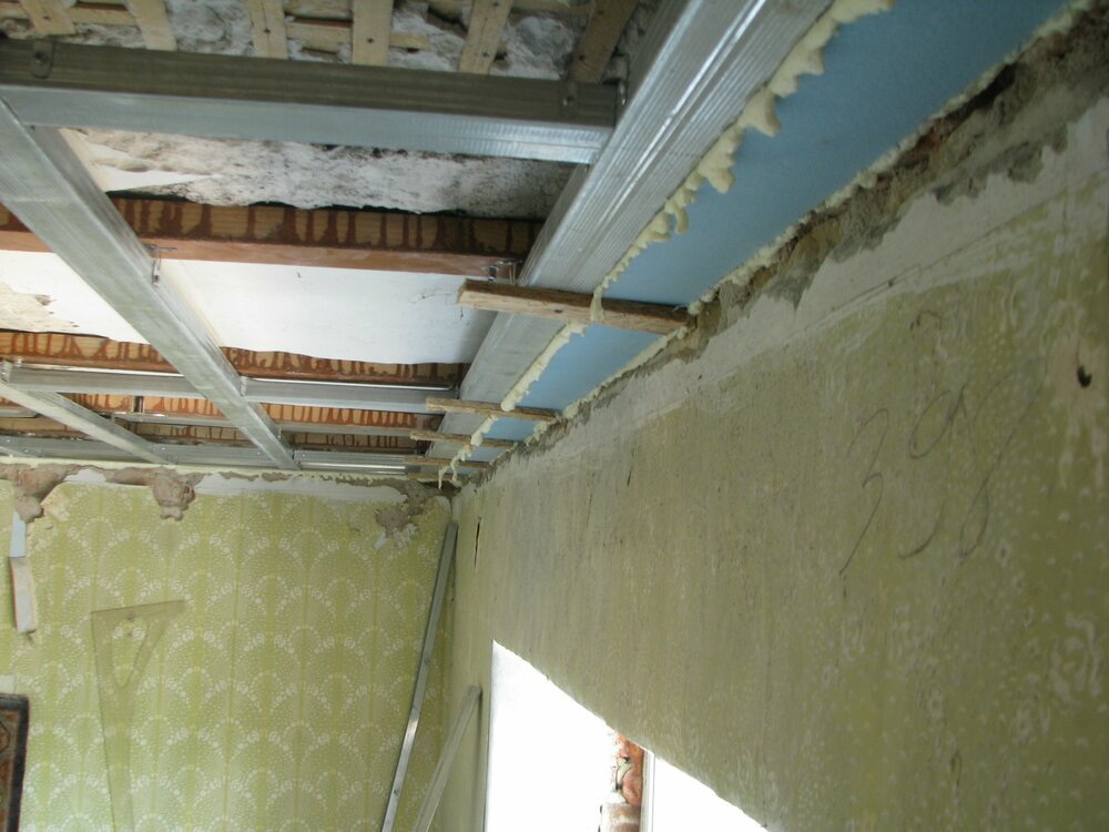

Етап 5. Мотаж ГКЛ.  Перпендикулярно рейкам приблизно через 40см. змонтував профіль СД 60. . З обох сторін на профілі СД 60. надів профіль УД 27.
Прихований текст
Щоб витставити каркас в площині використав профіль СД 60. Спочатку виставив крайні профіля по рівню , при цоьому прикручуючи тільки одне із ребер. Далі перпендикулярно цим профілям поставив профіль СД 60. на ребро , і виставив  його по рівню зафіксувавши  до стелі. Всі інші профіля лягли на цей профіль , таким чином стало зручніше прикручувати ці профіля до підвісів . Цю процедуру повторив ще тричі , пресовуючи цей профіль по каркасу. В результаті отримав ідеально рівну площину. Далі на стики ГКЛ плит з допомогою крабів прикрутив відрізки СД 60.
Прихований текст
1.

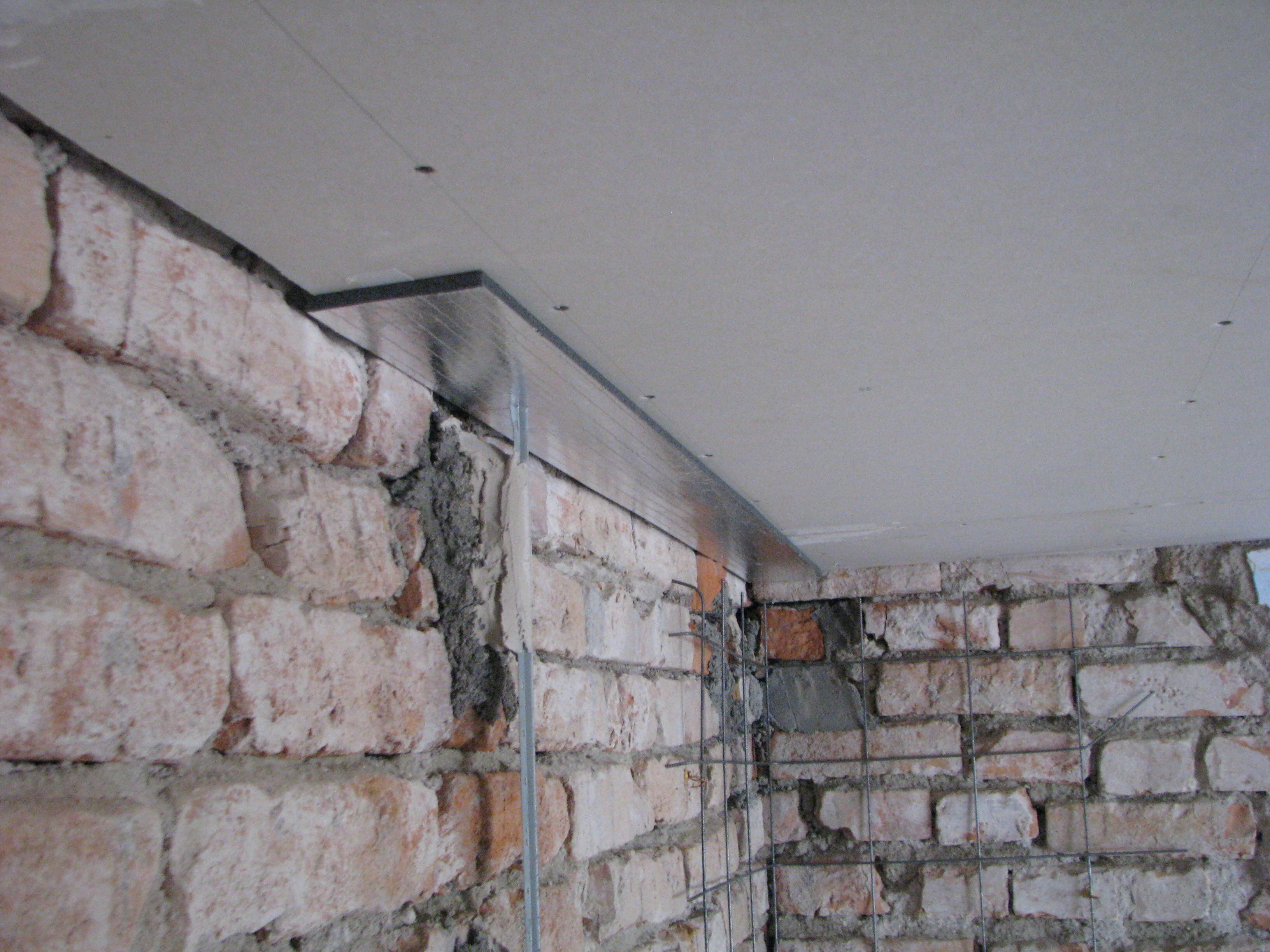

Щоб виключити циркуляціію повітря мж ГКЛ та старою стелею , за допомогою ЕППС та монтажної піни загеметизував місце ,  між каркасом та цеглою.
Прихований текст
І на останок мотаж ГКЛ. Перед мотажом ГКЛ. за допомогою болгарки пообрізав виступаючі кінці підвісів.
Прихований текст
1.
Далі буде.

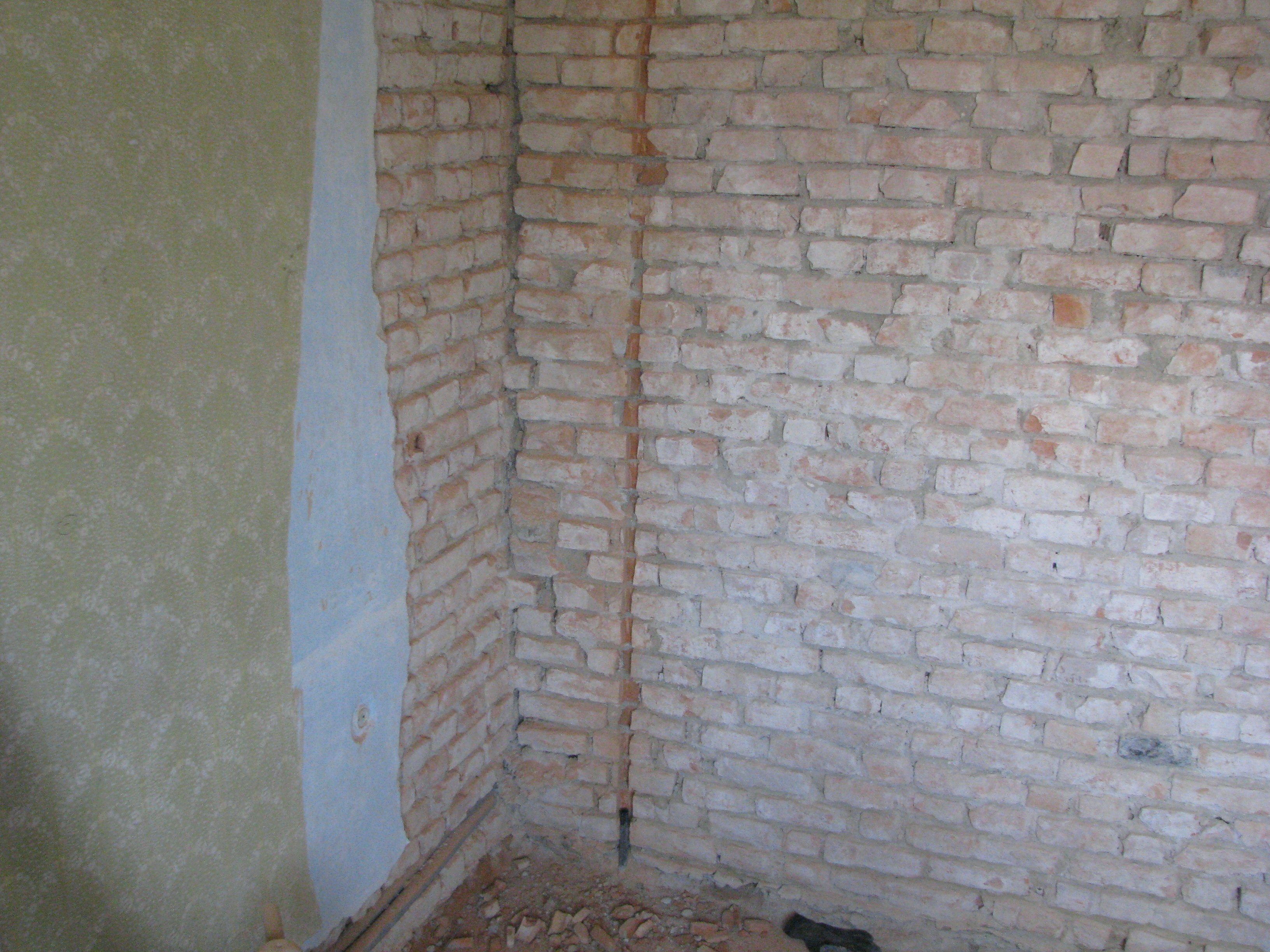

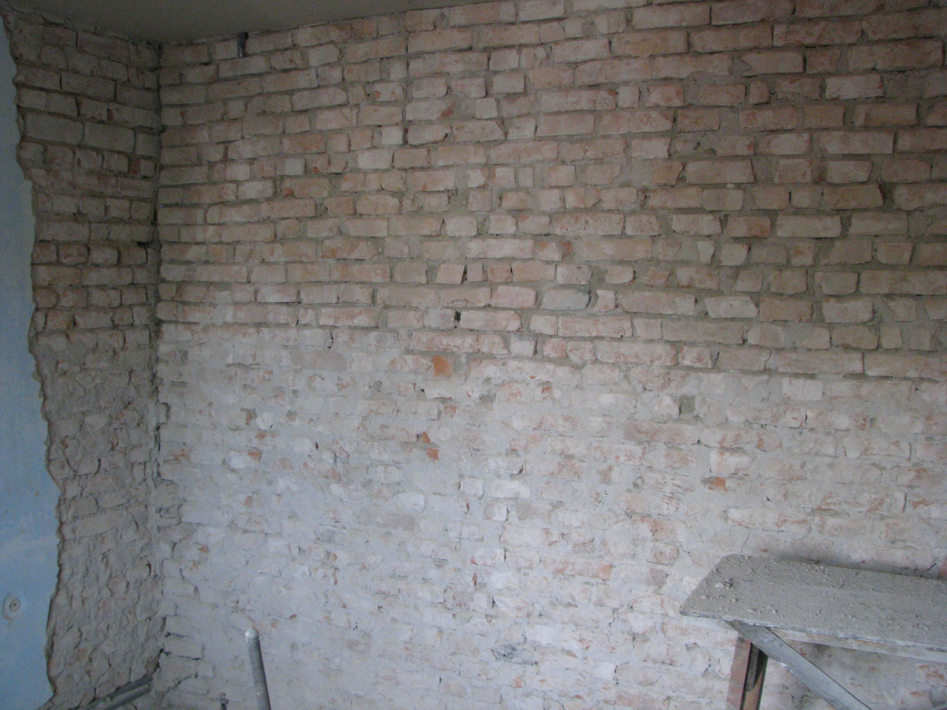

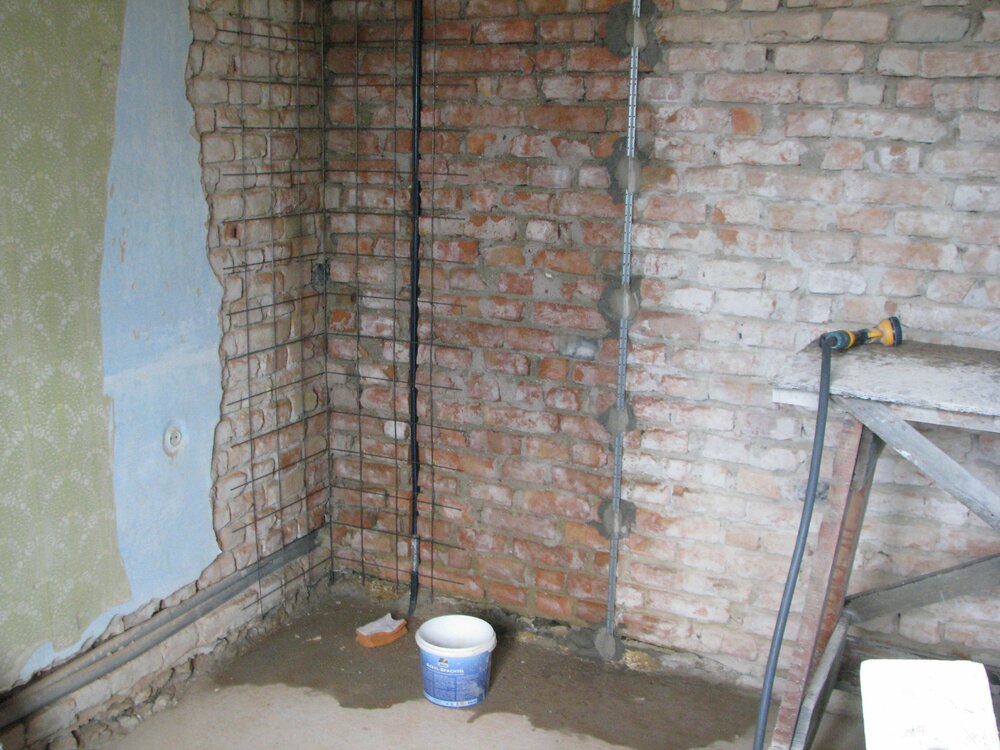

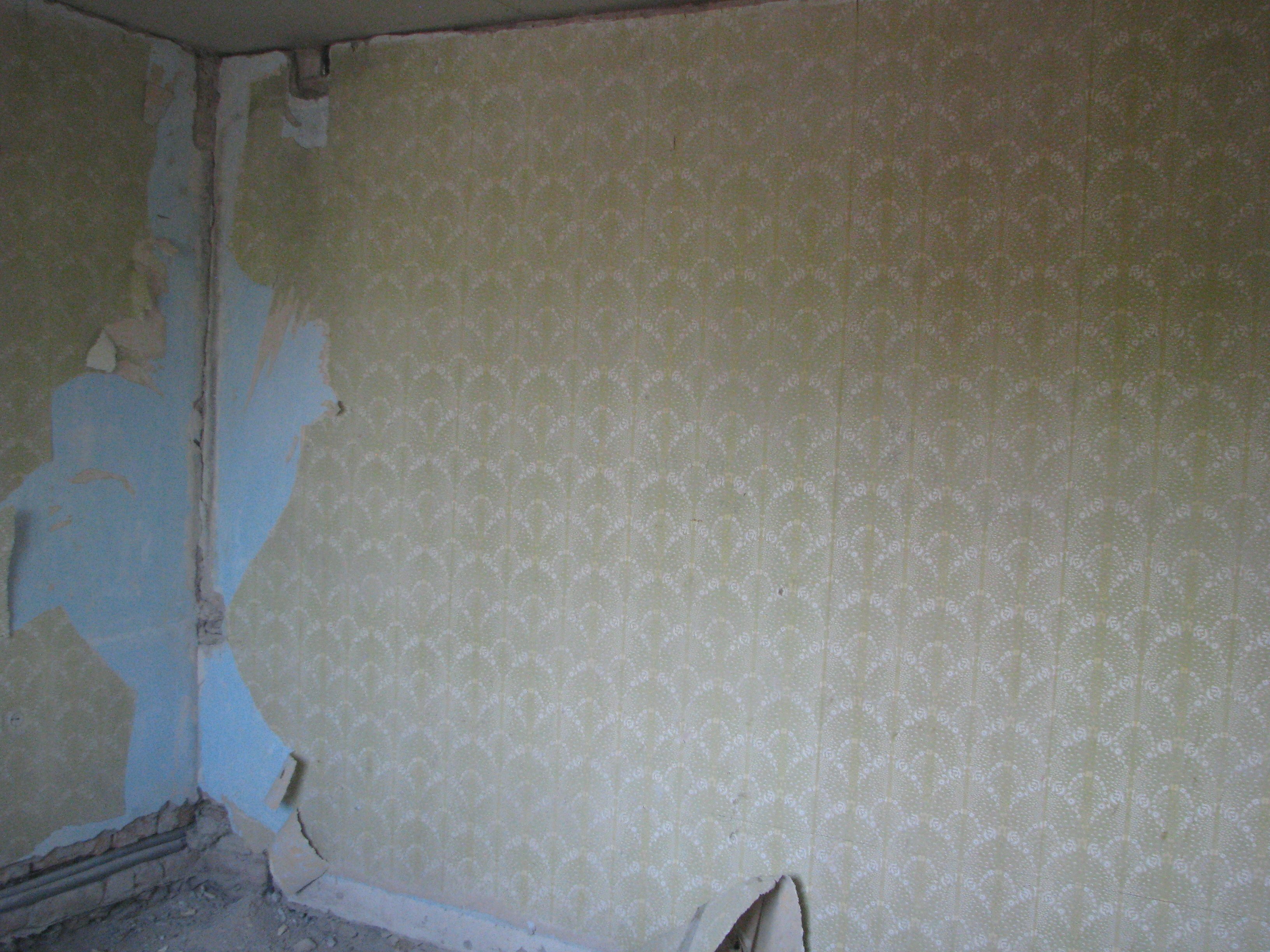

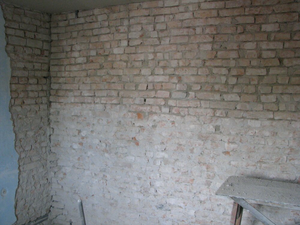

Наступний крок штукатурка. Штукатурити буду покроково , одна стіна за раз.
Прихований текст
1. Демонтую стару штукатурку .
Прихований текст
1.

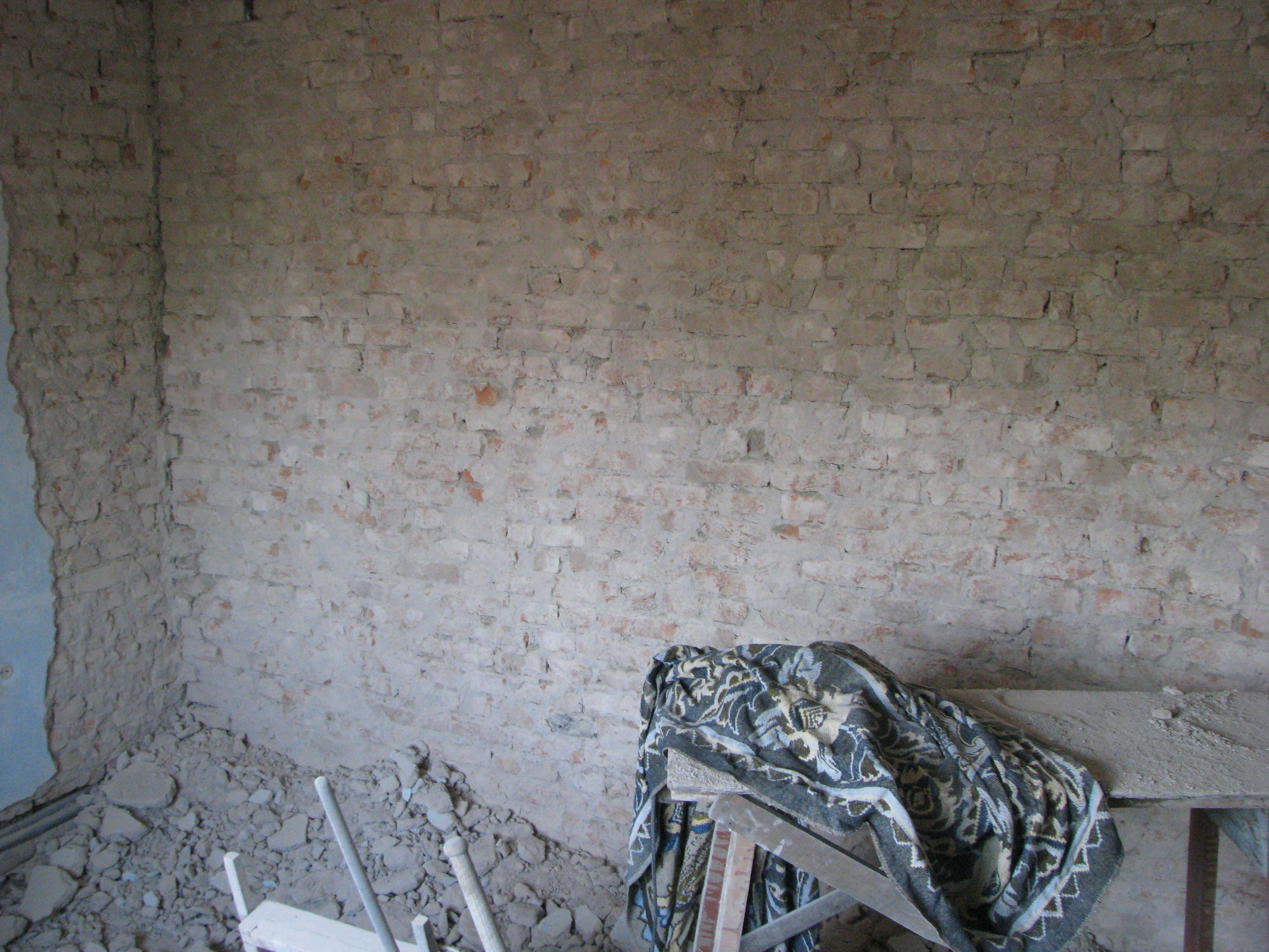

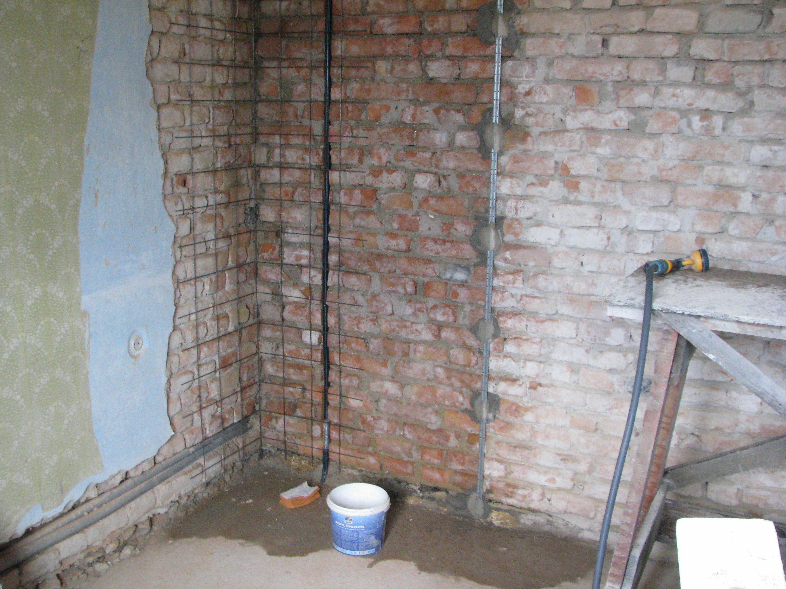

Потім металевою щіткою очищаю цеглу від старої штукатурки , попутно заглиблюючись у шви приблизно на 1см.
Прихований текст

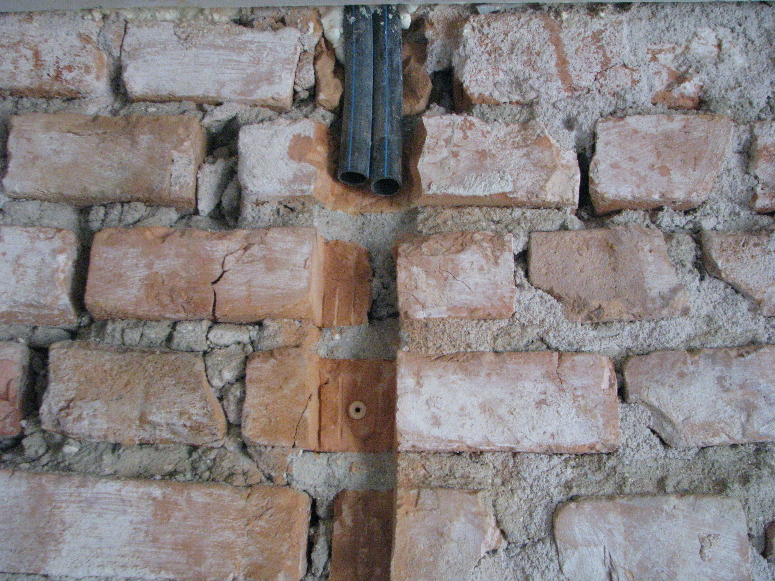

Далі штроба і вкладення кабель-каналу на електрику.
Прихований текст
1.
2.

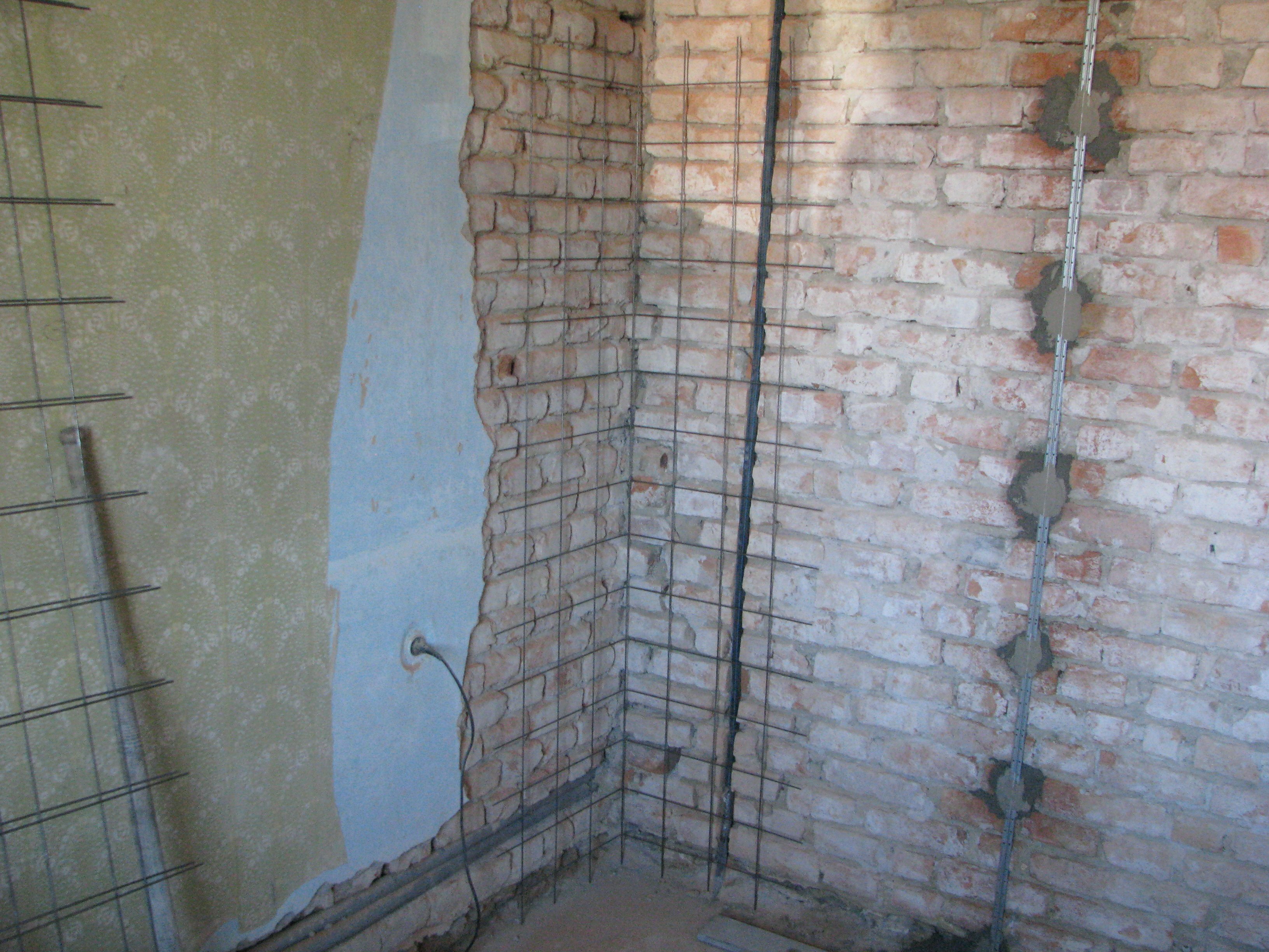

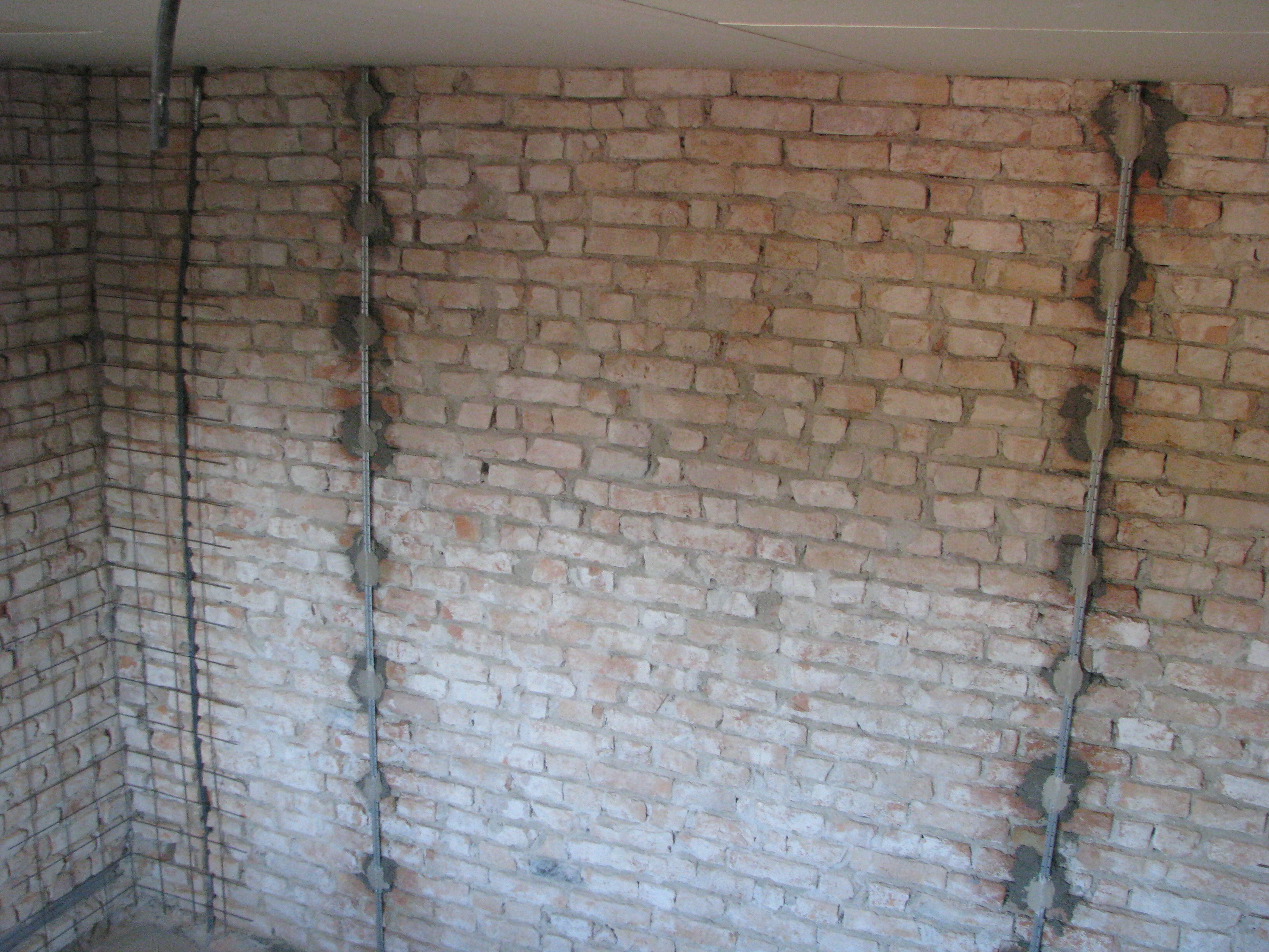

Так як стіна (перестінок) не перевязана з основною несучою , то на кути ставлю зварну сітку 4мм. з чарунками 100х100мм. Сітка 1х2м. , згинаю її навпіл і монтую в кут.
Прихований текст
1.

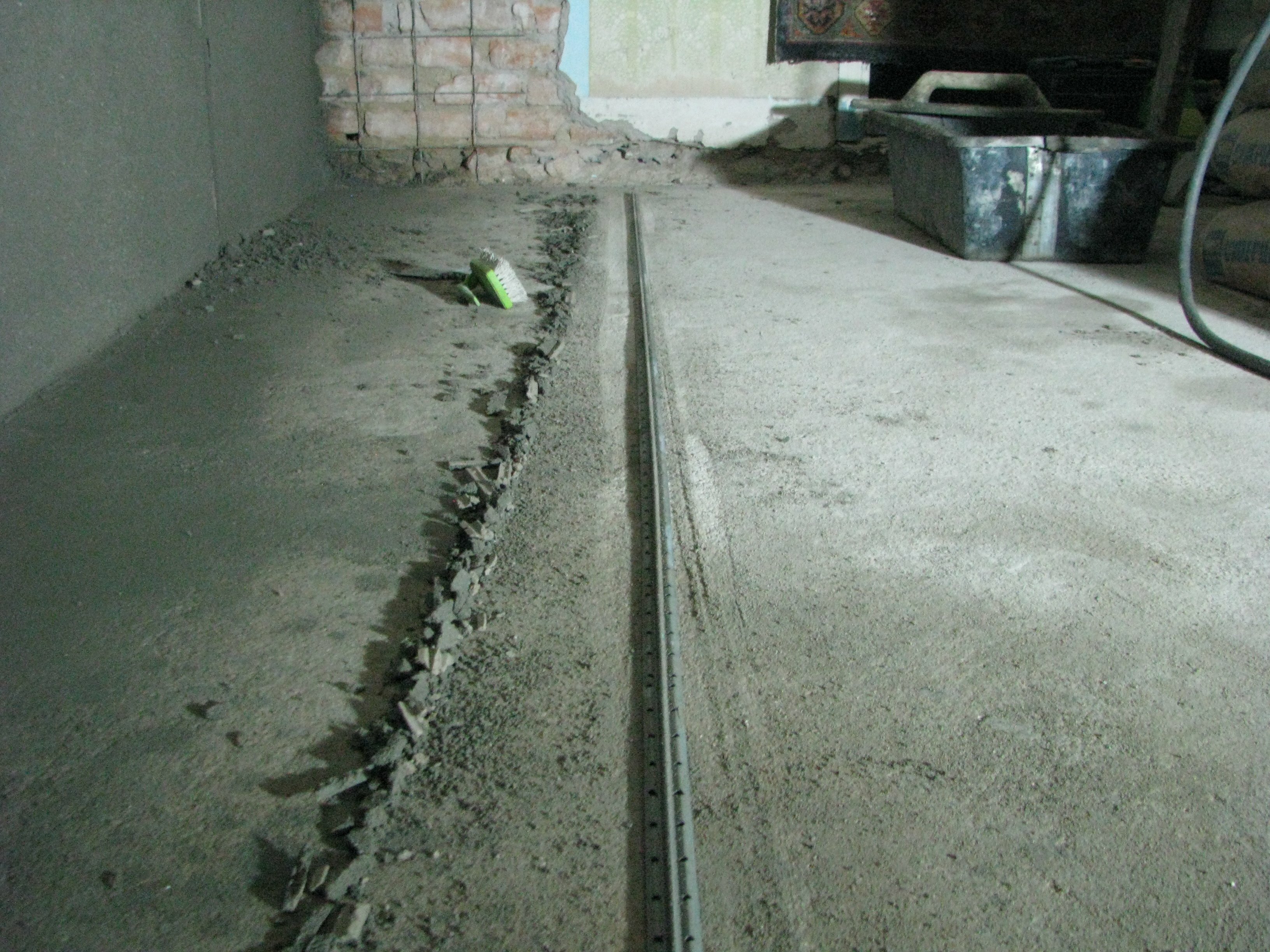

Наступний корок маяки. На стіну ставлю 2 маяки . Завжди намагаюсь ставити щонайменше маяків , навіть якщо доводиться стягувати правилом 3м. Чим менше маяків , тим рівніша поверхня по плошині. Маяки виставляю виключно пунктирним способом , щоб не порушувати монолітність штукатурки. Спочатку наношу на стіну ЦПС ляпухи , рівняю їх по рівню , потім на ці ляпухи наношу вже суміш для маяків і встановлюю самі маяки. Для встановлення маяків використовую  гіпсову суміш НР старт з додаванням невеликої кількості цементу , в пропорції приблизно 1х10. Така суміш дає можливість вже через 30хв. штукатурити.
Прихований текст
1.
Далі між стелею та майбутньою штукатуркою ,  задля збереження заданного зазору вставляю фольгований вспінений ПЕ.
Прихований текст
Прихований текст
1.
Потім безпосередньо перед штукатуркою , за допомогою поливочного пістолоета змиваю пил і залишки старої штукатурки з стіни , попутно зволожуючи стіну.
Прихований текст
1.

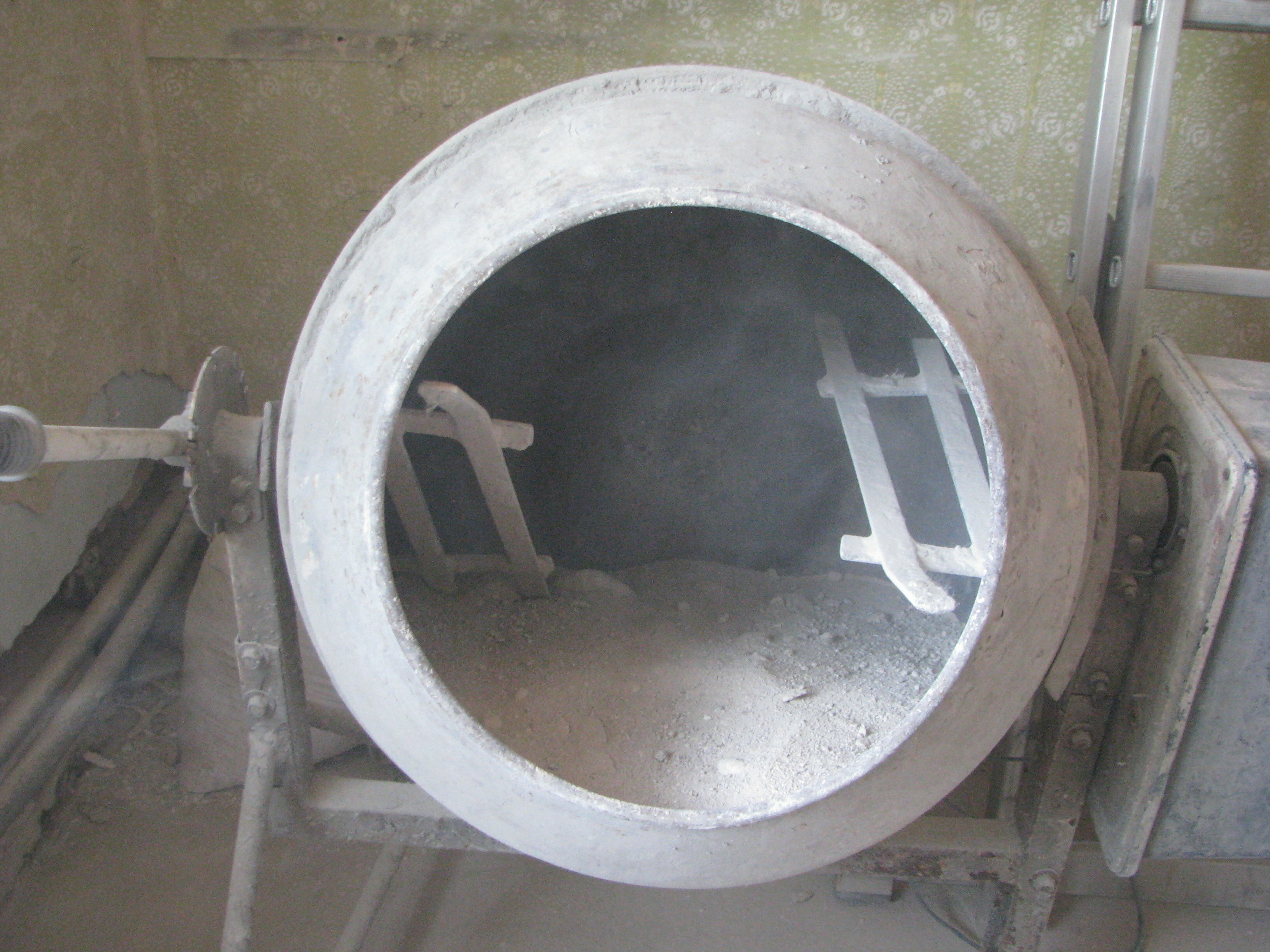

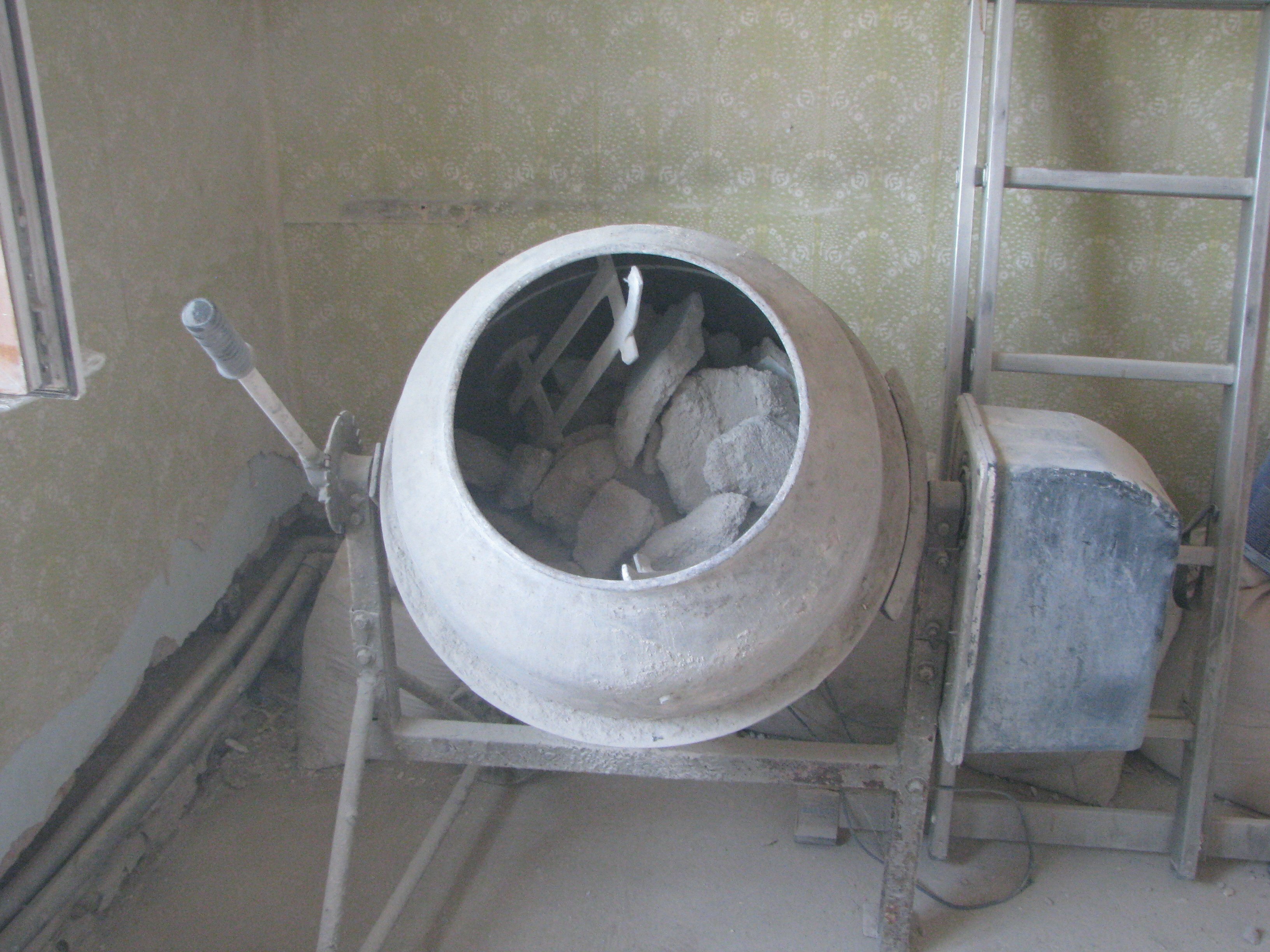

Далі сама штукатурка. Так як стара штукатурка не має жодного граму цементу , то вирішив штукатурити нею (економіка повинна бути економною) . Для цього невеликими порціями (по 2відра) закидаю її в мішалку додаю пів відра великого щебеню 20х40 , і вмикаю на 5хв. Потім через сито і в мішки , все СБС (суха будівельна суміш) готова , залишилось добавити цементу та води. Цементу додаю в пропорції 1х5.
Прихований текст
Зразу після штукатурки знімаю маяки , за допомогю шпателя та щітки очищаю їх і використовую далі.
Прихований текст
1.

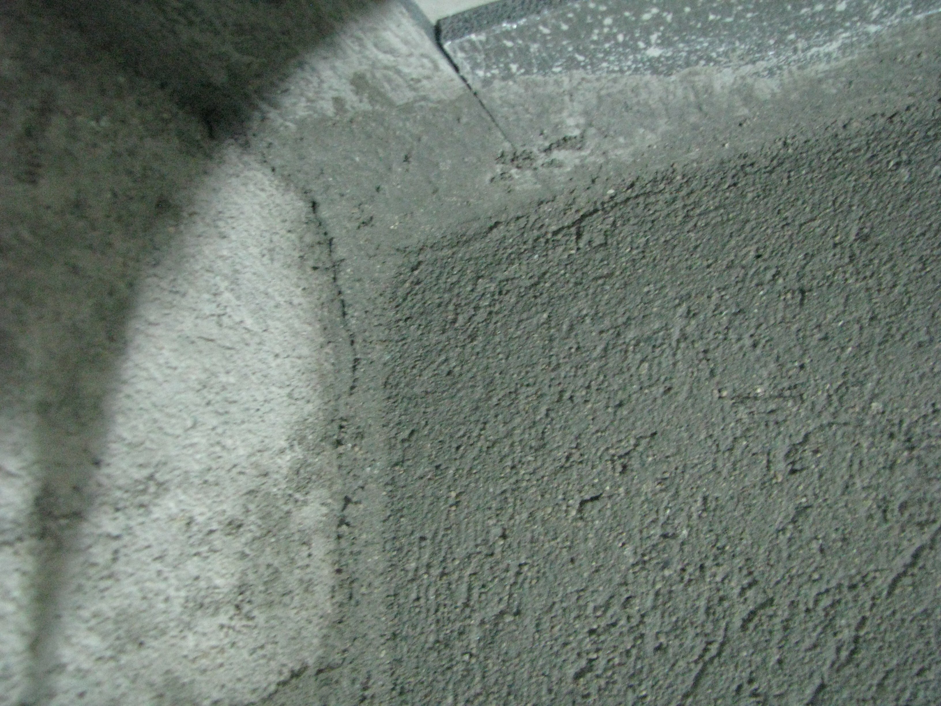

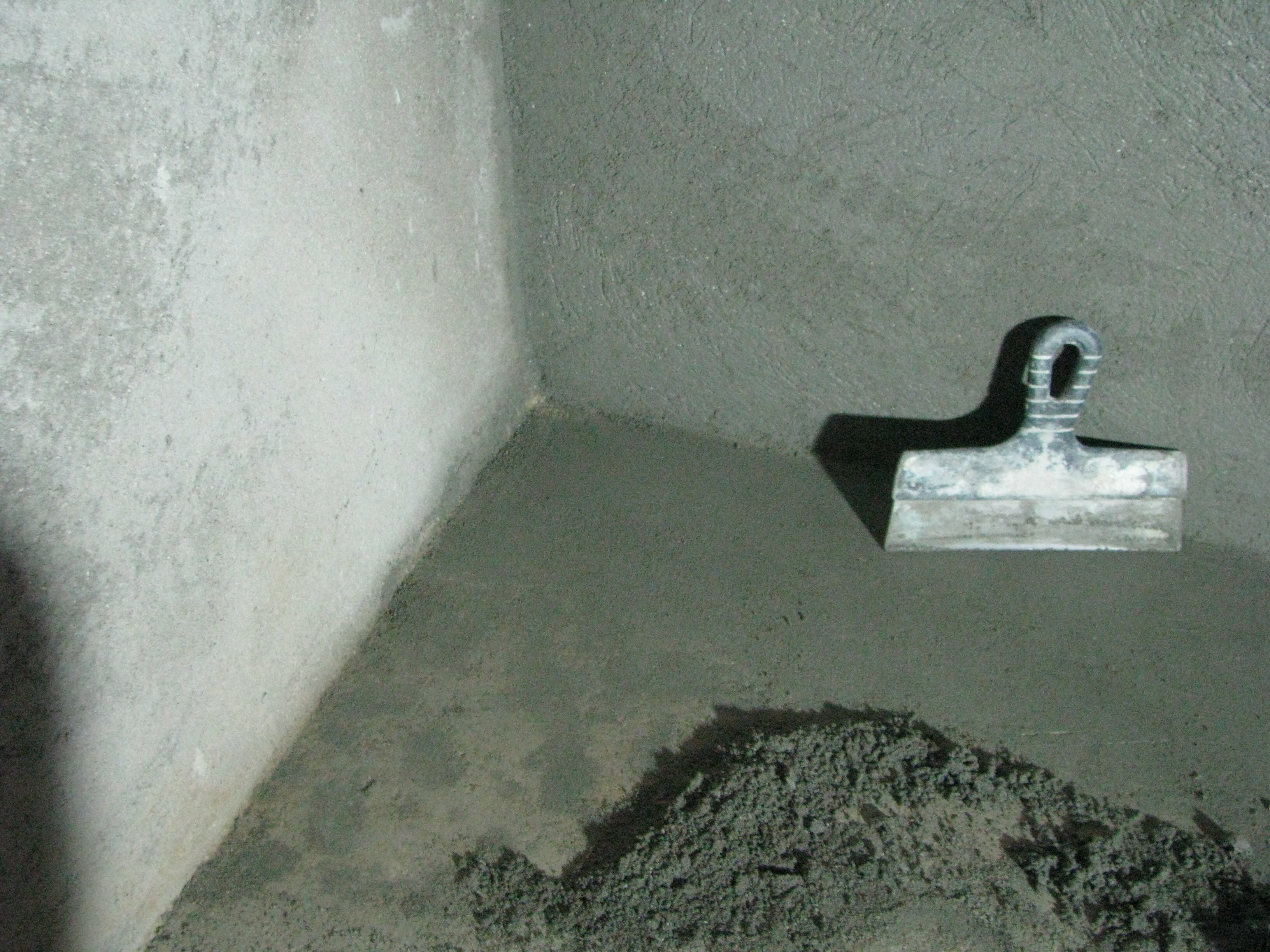

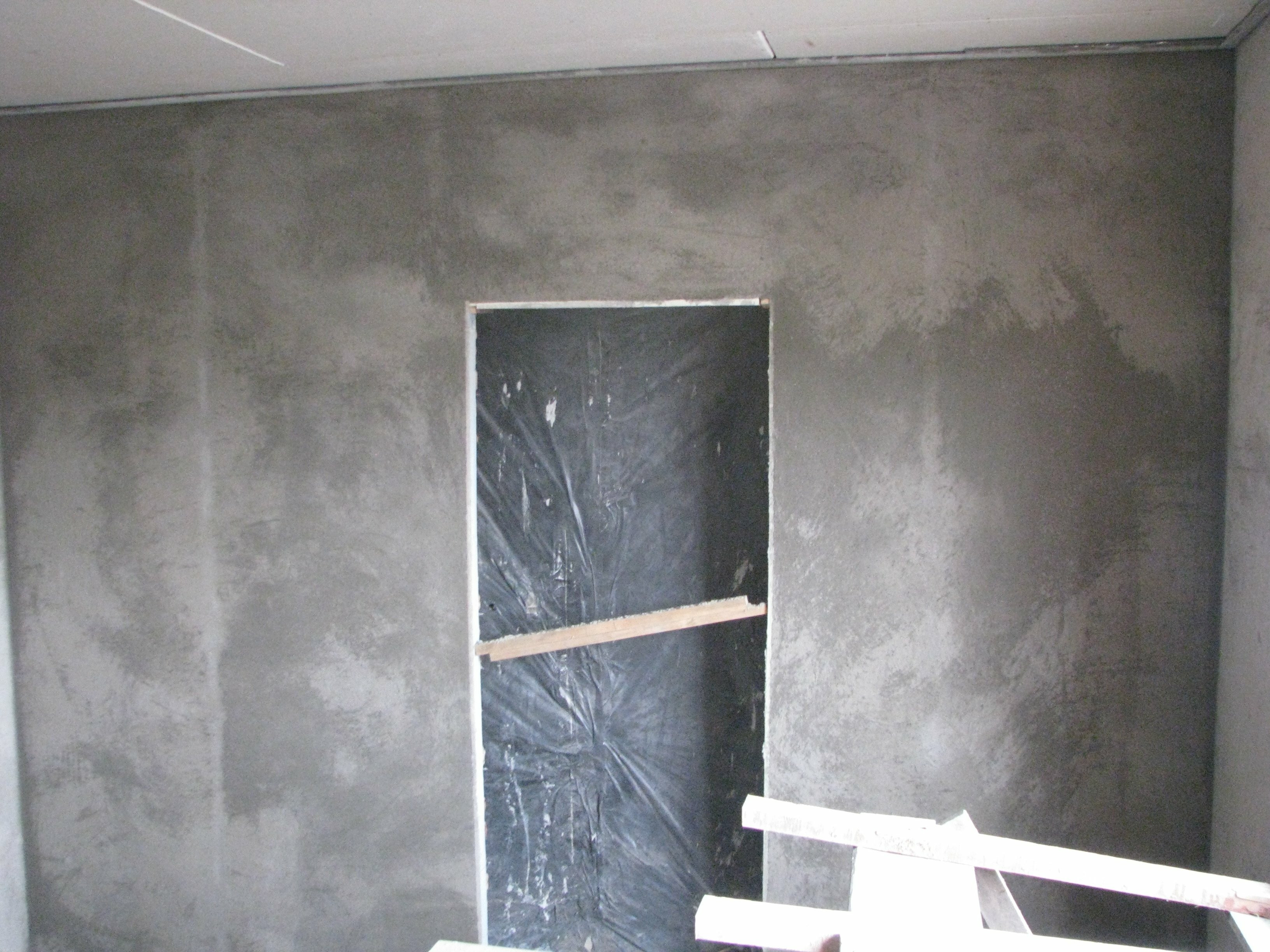

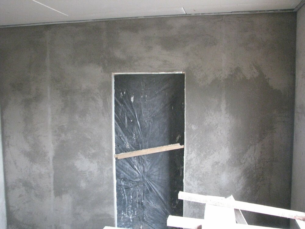

Обов`язково після штукатурних робіт особливу увагу приділяю кутам , стіна-стіна , стіна-підлога , стіна-стеля. Маляр (тобто я ) , потім подякує. Ось таке не допустимо.
Прихований текст
1.
Довожу до такого.
Прихований текст
Далі буде.
  • Дякую 1

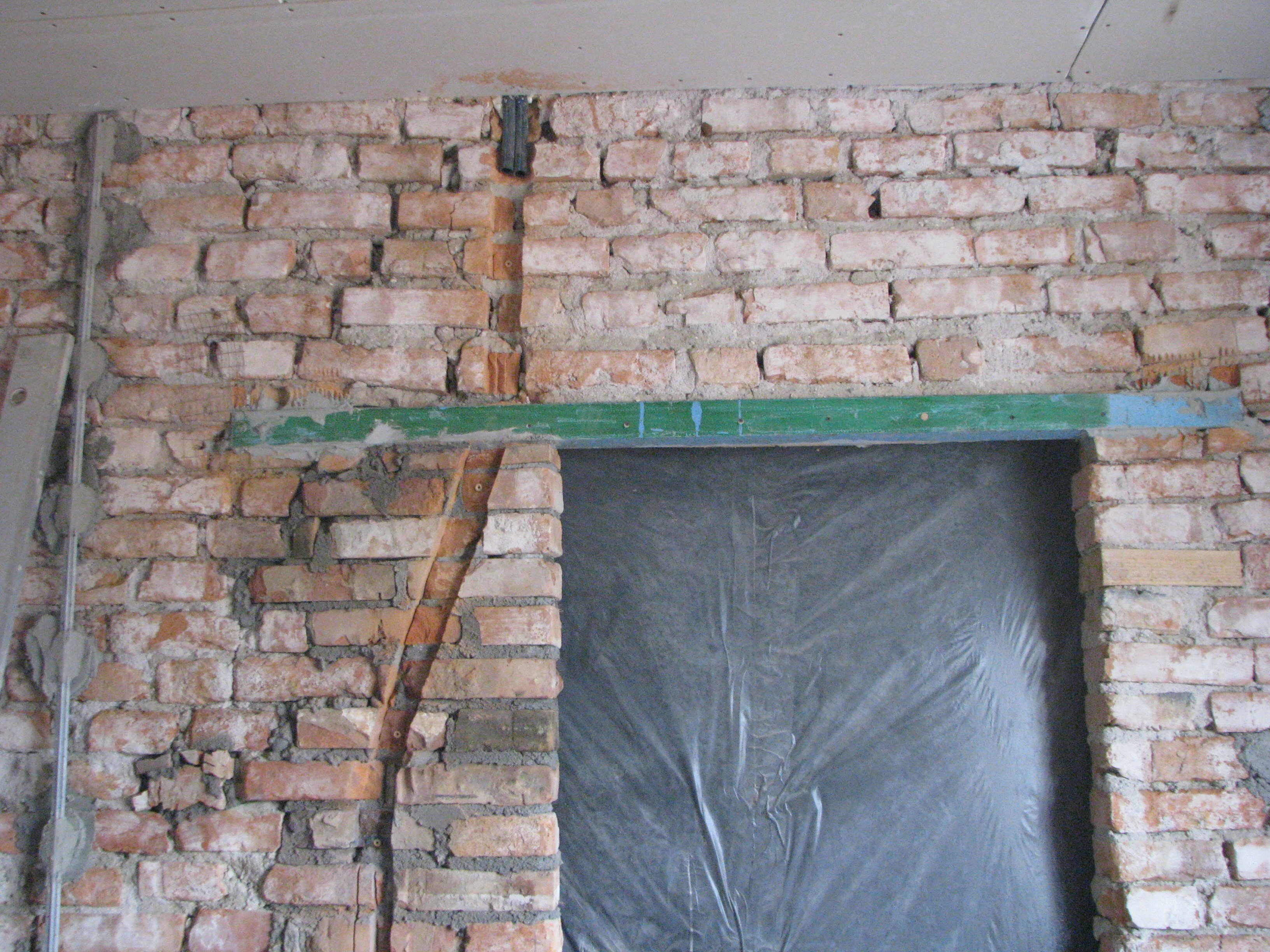

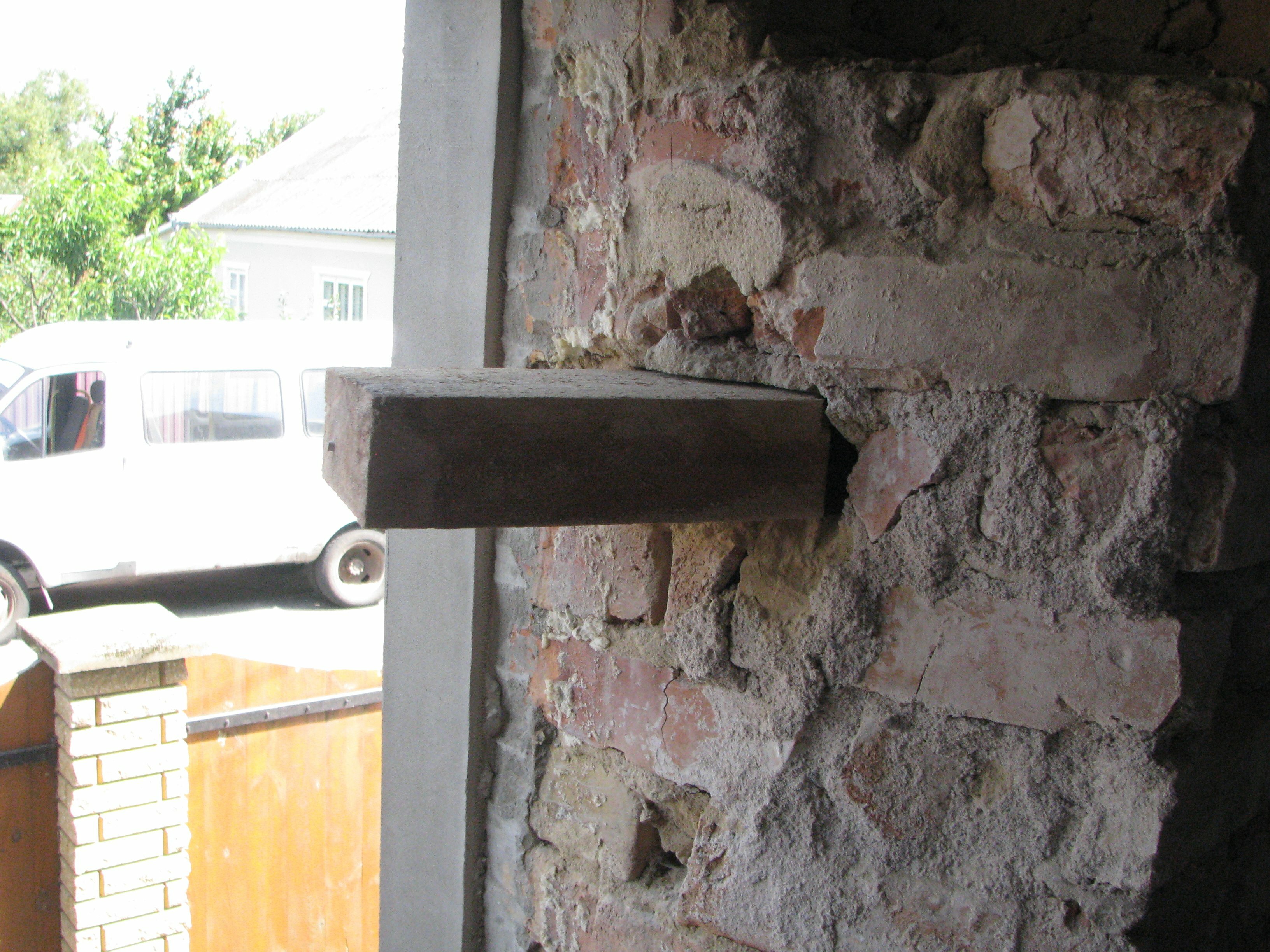

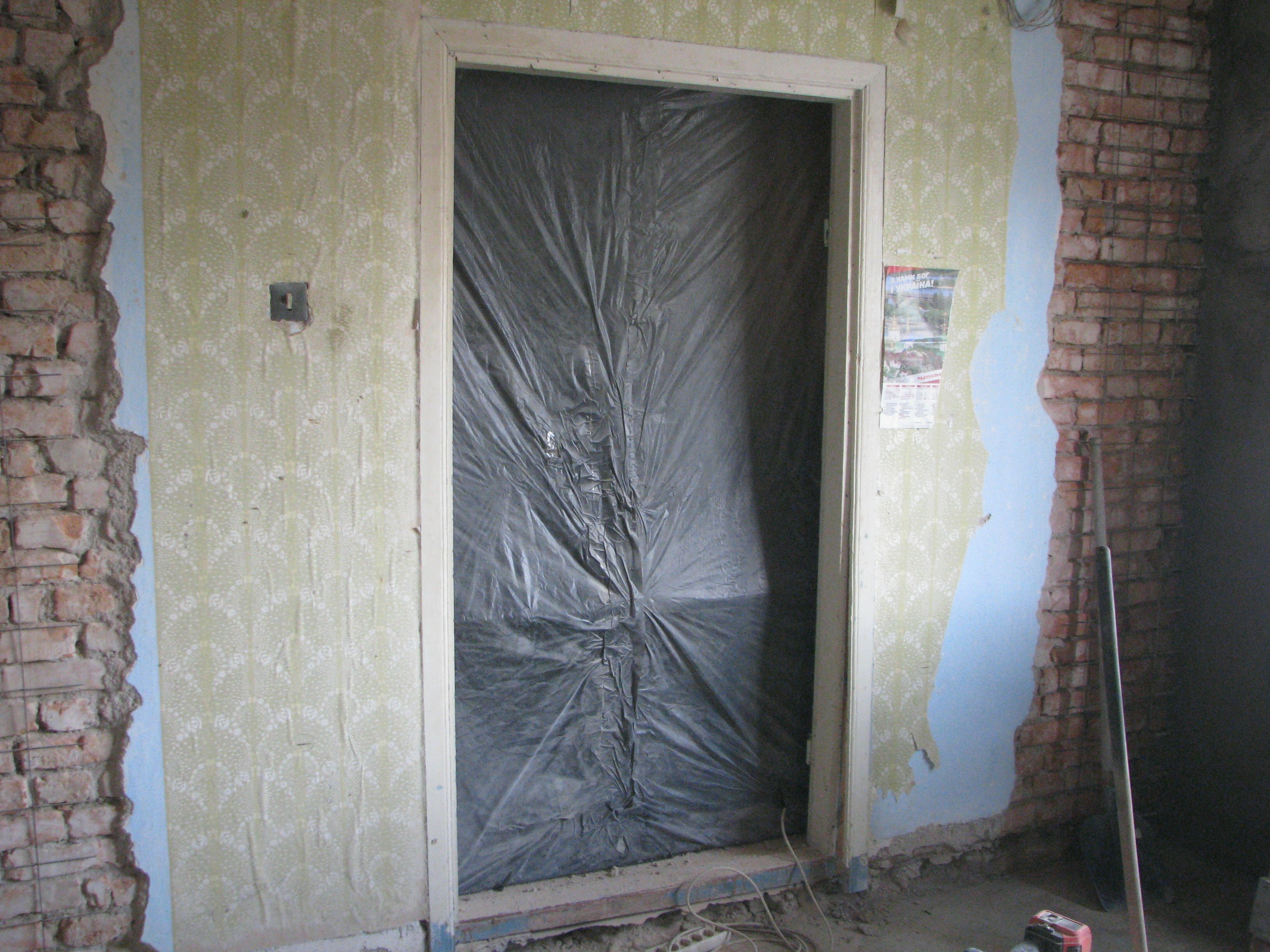

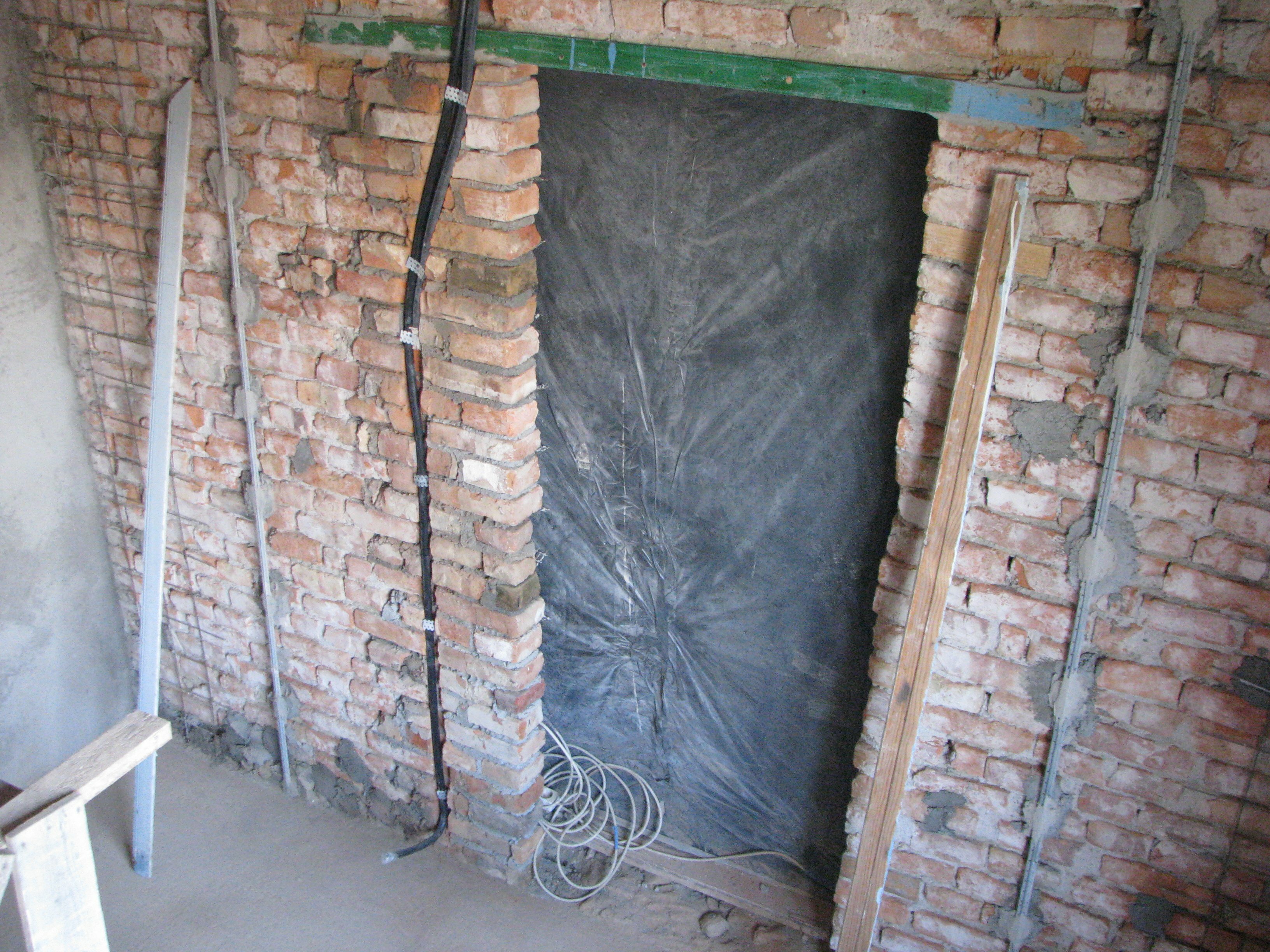

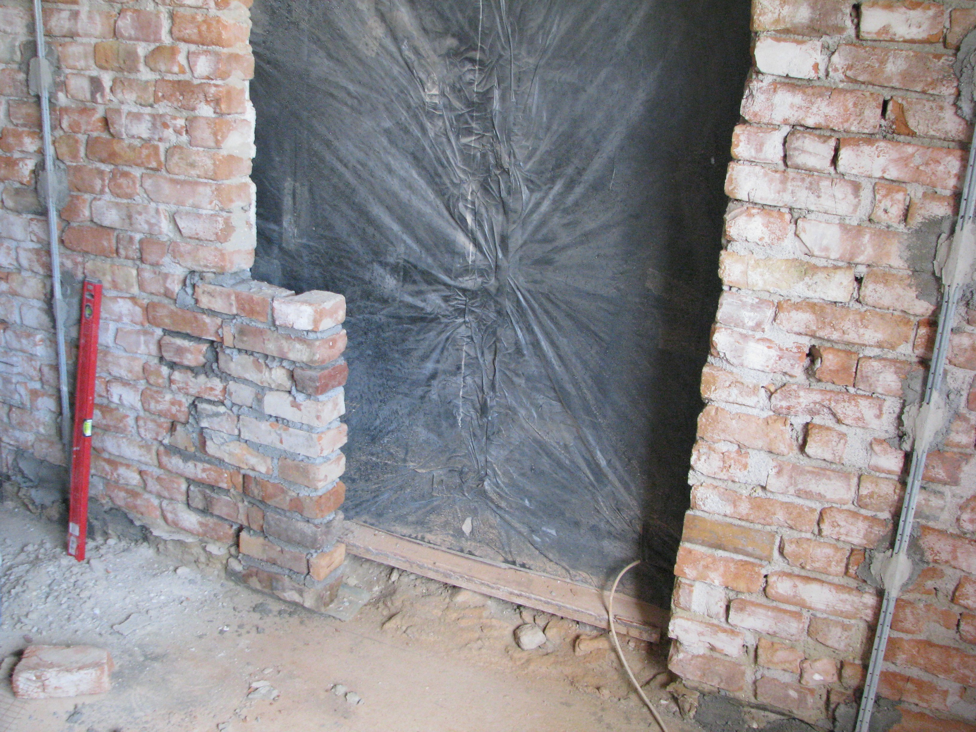

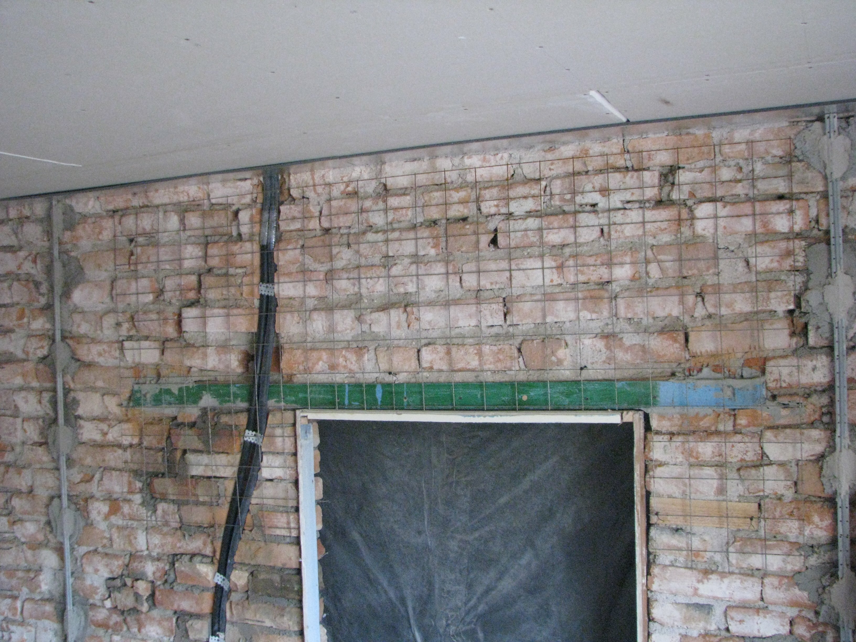

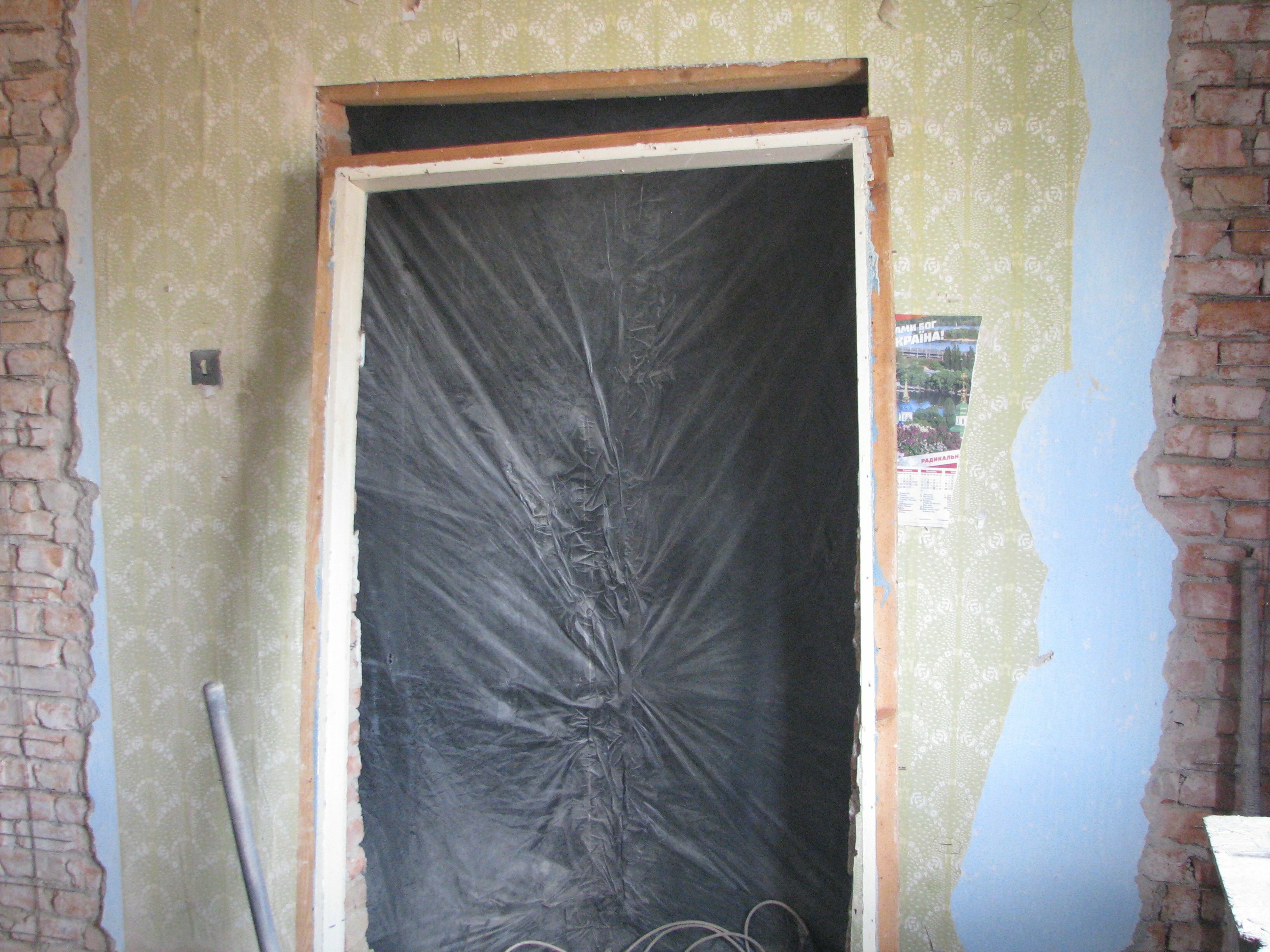

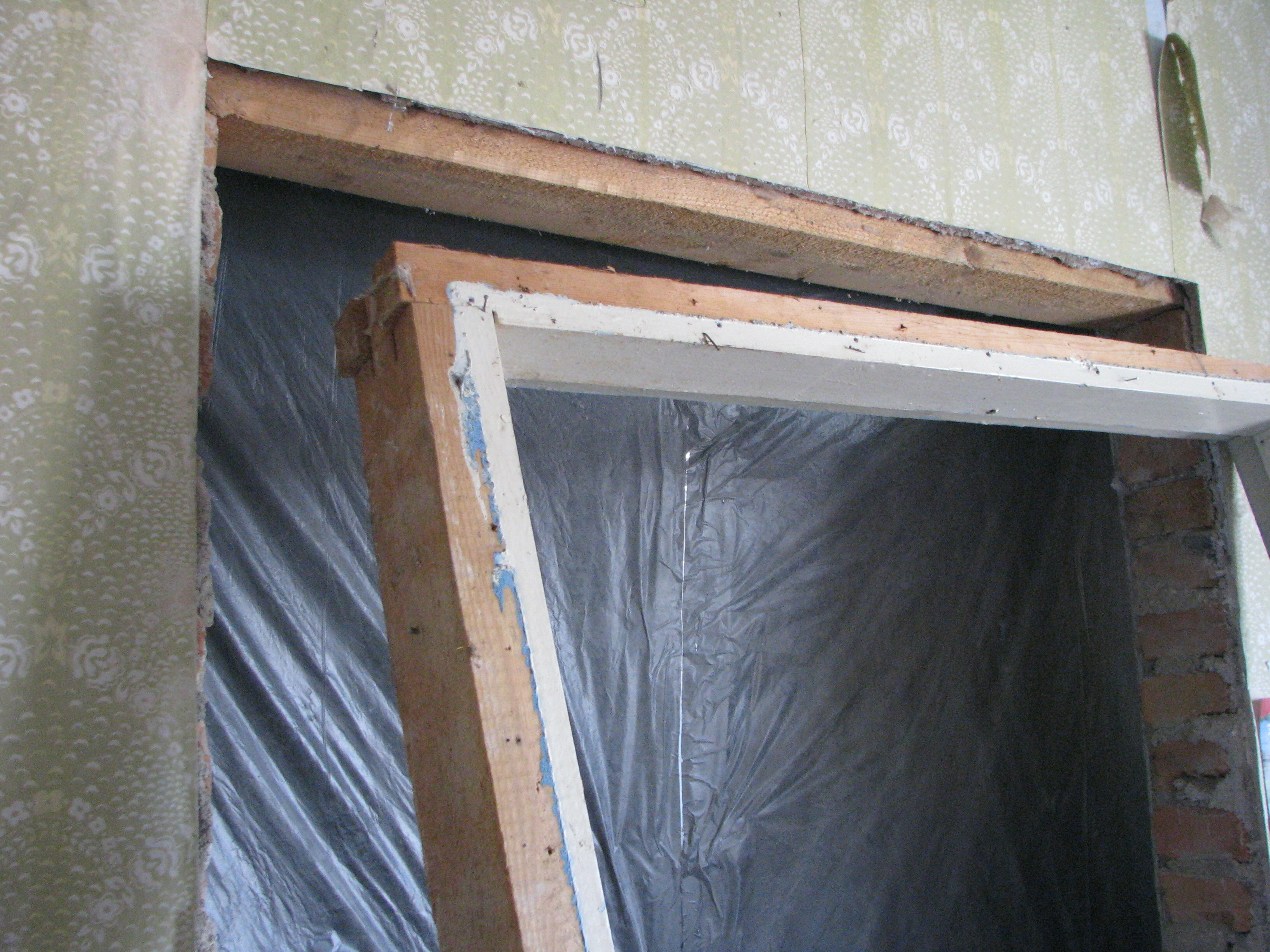

Видалив старий дверний короб.
Прихований текст

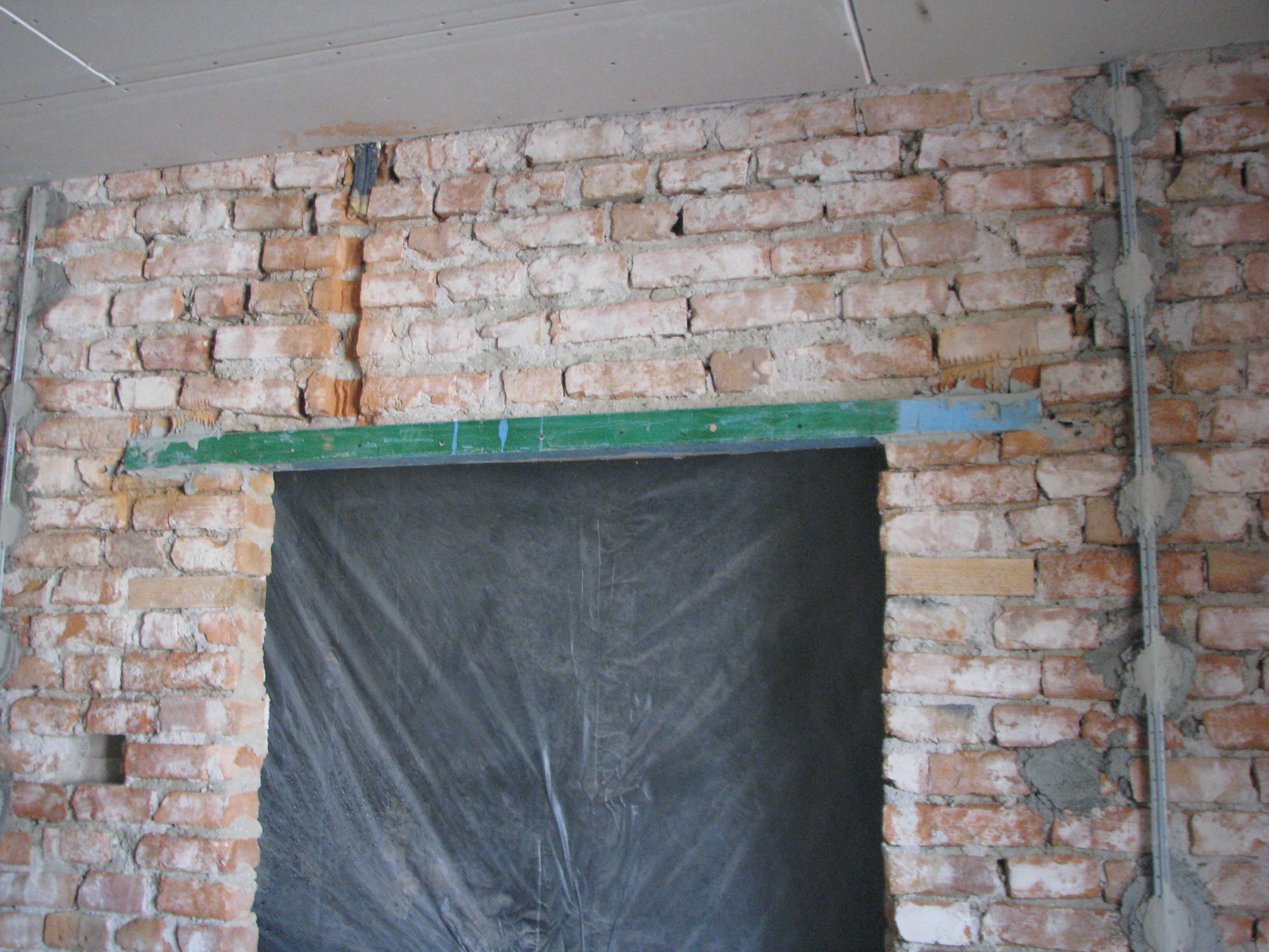

Замість перемички була вставлена дошка 40х100мм. , звичайно від наватаження вона прогнулась і кладка дала тріщину.
Підсилив перемичку кутником 50х50мм. Коли буду робити ремонт в наступні кімнаті аналогічний кутник змонтую із зворотньої сторони.
Прихований текст
Зменшив дверний отвір до 880мм.
Прихований текст
1.

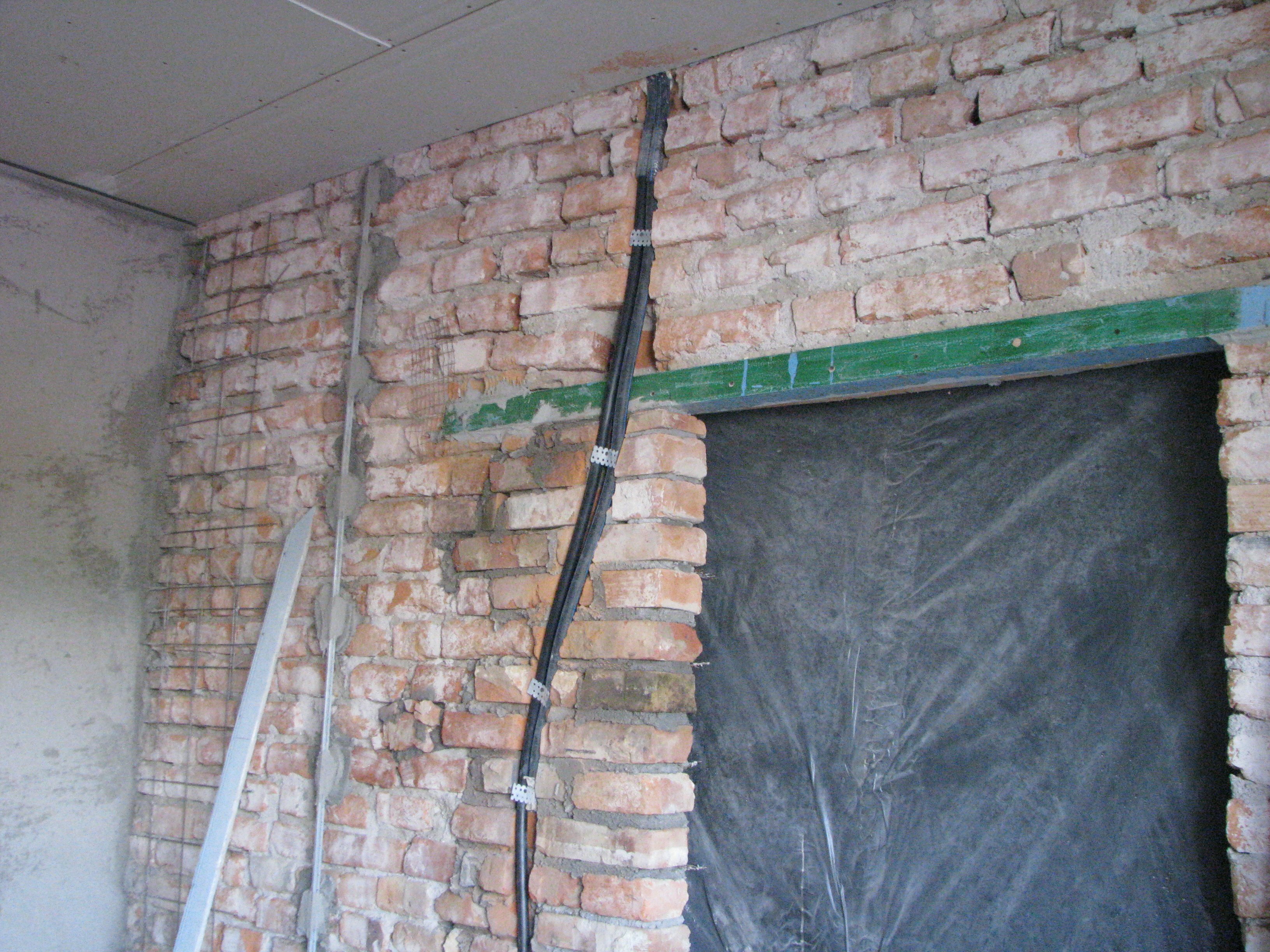

Проклав кабель-канали на освітлення та ТП.
Прихований текст
Заармував штукатурку над дверима зварною сіткою.
Прихований текст
1.

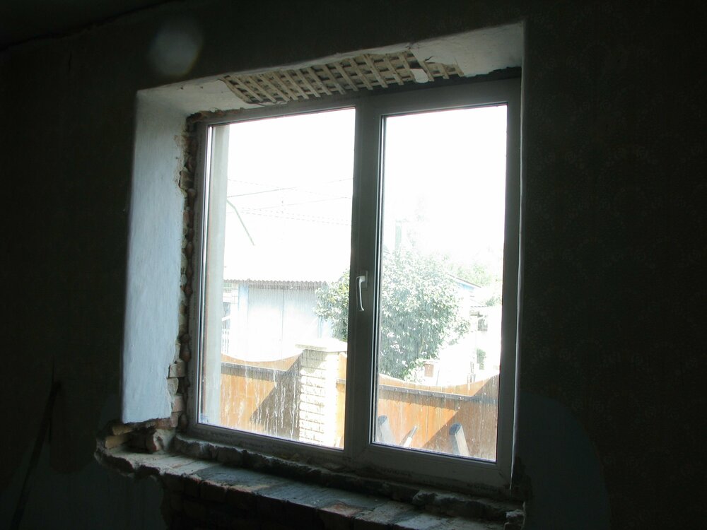

Наступна стіна з вікном.
Прихований текст

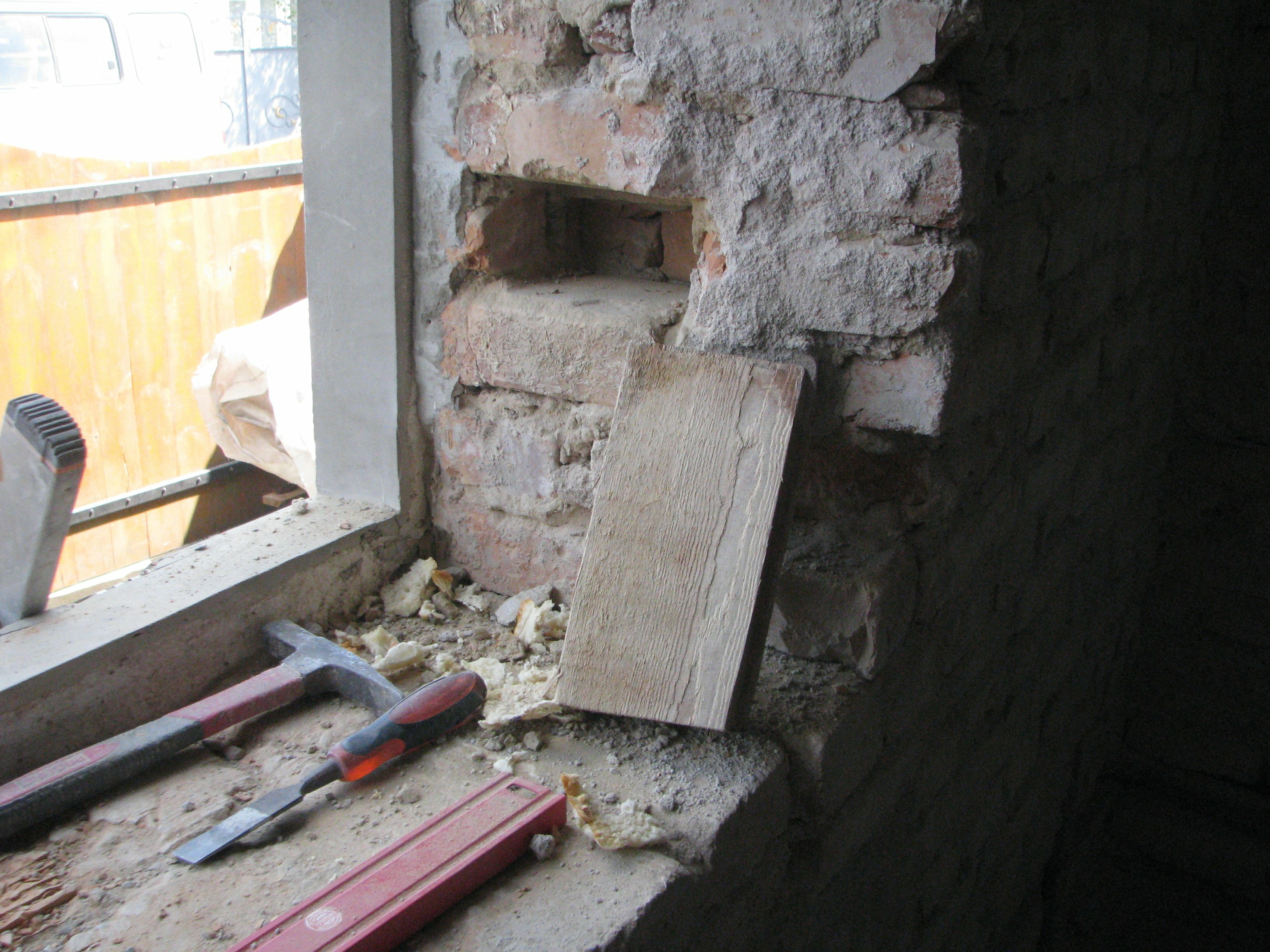

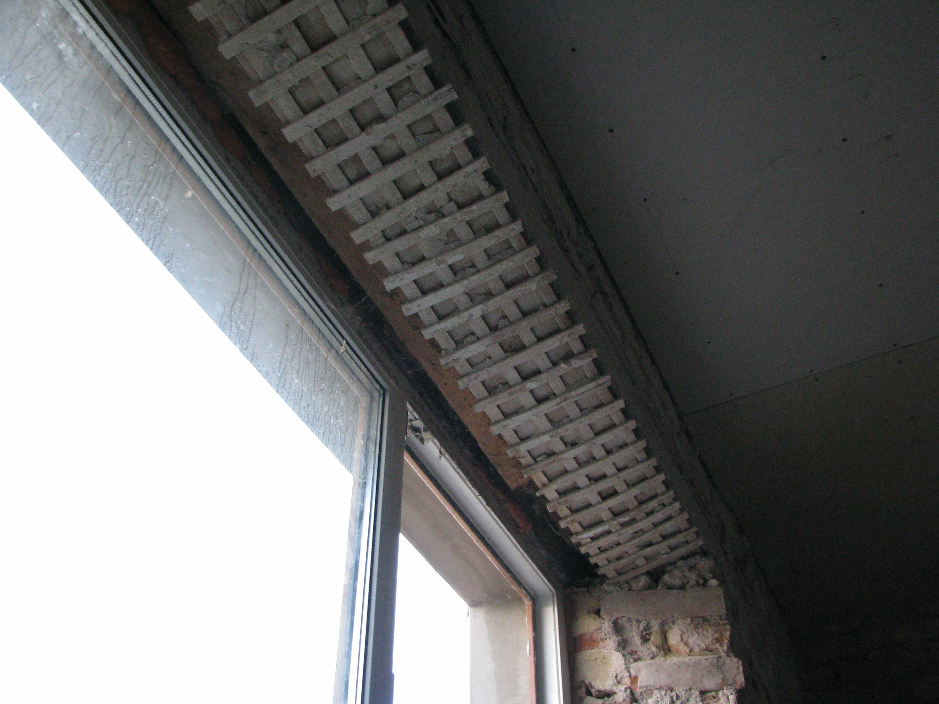

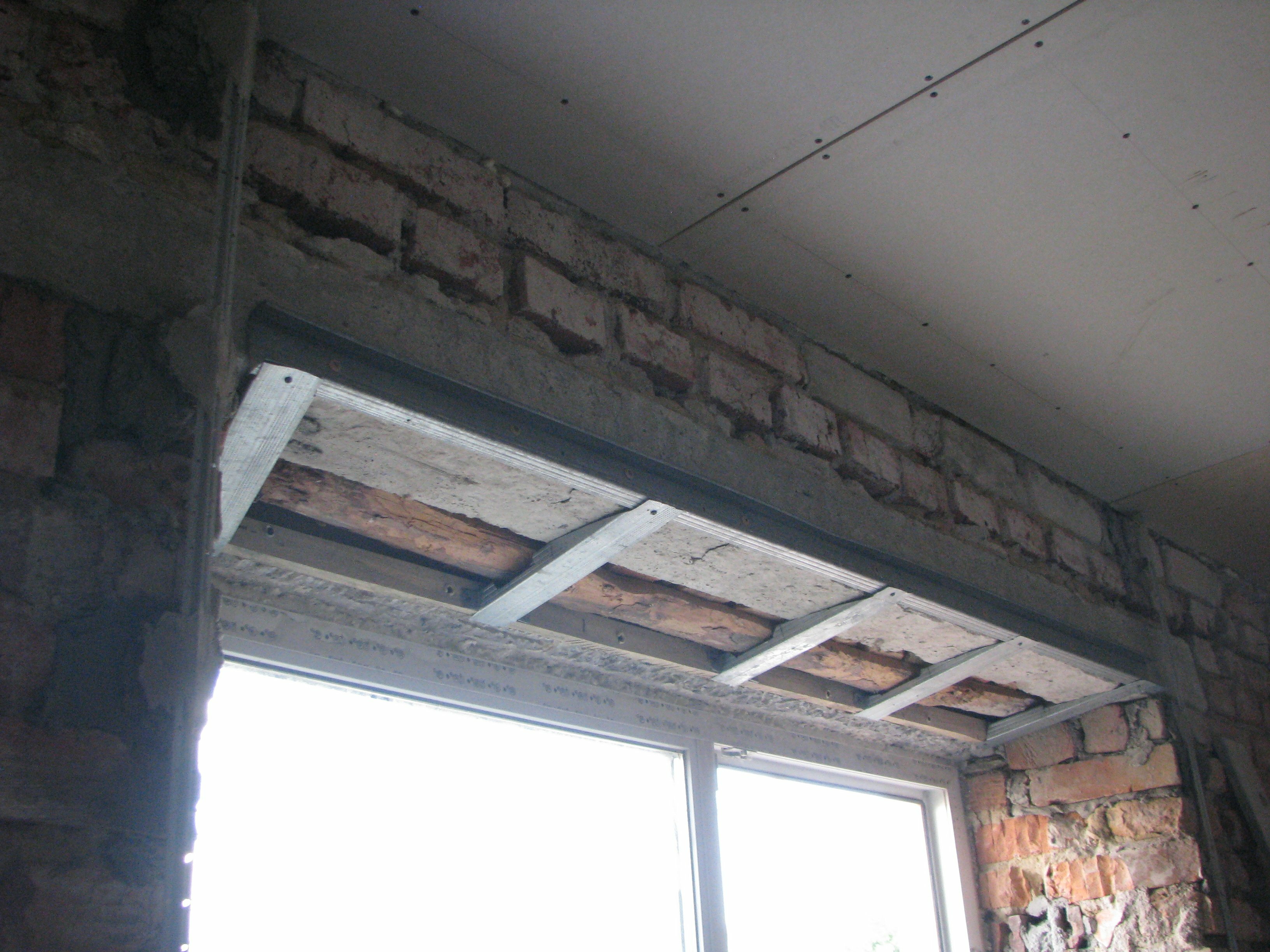

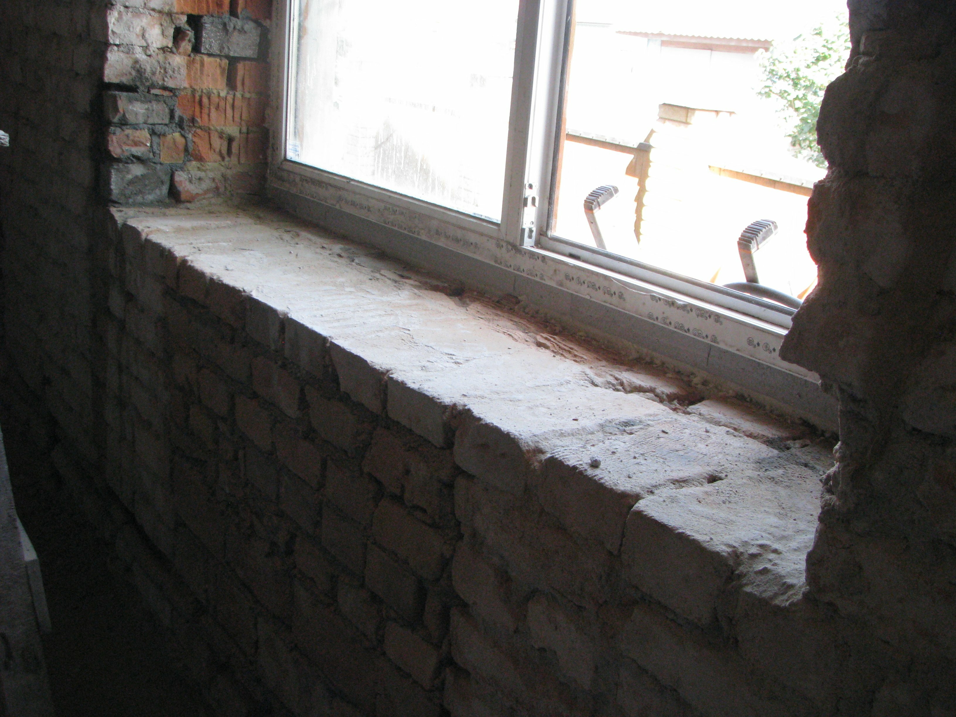

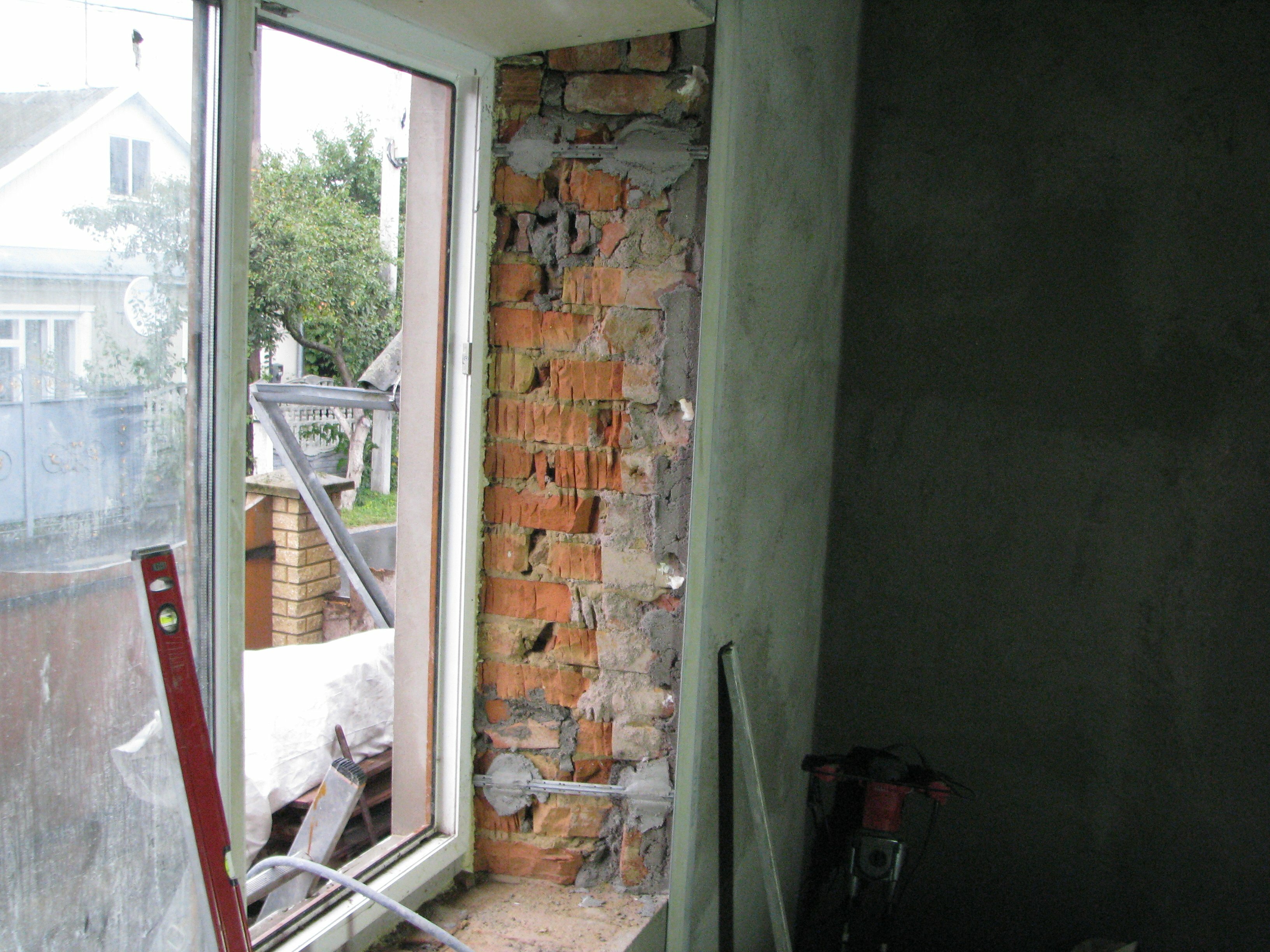

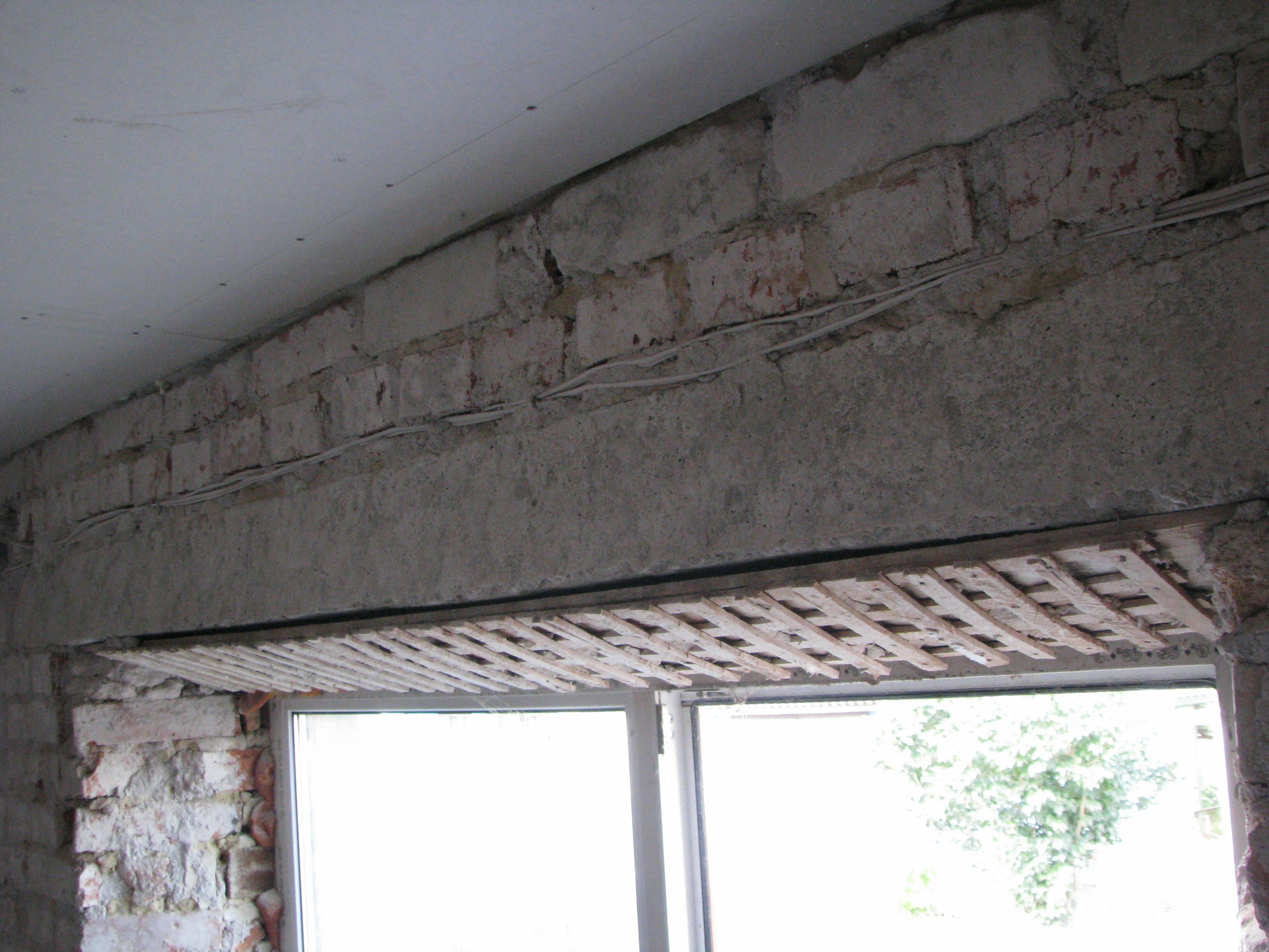

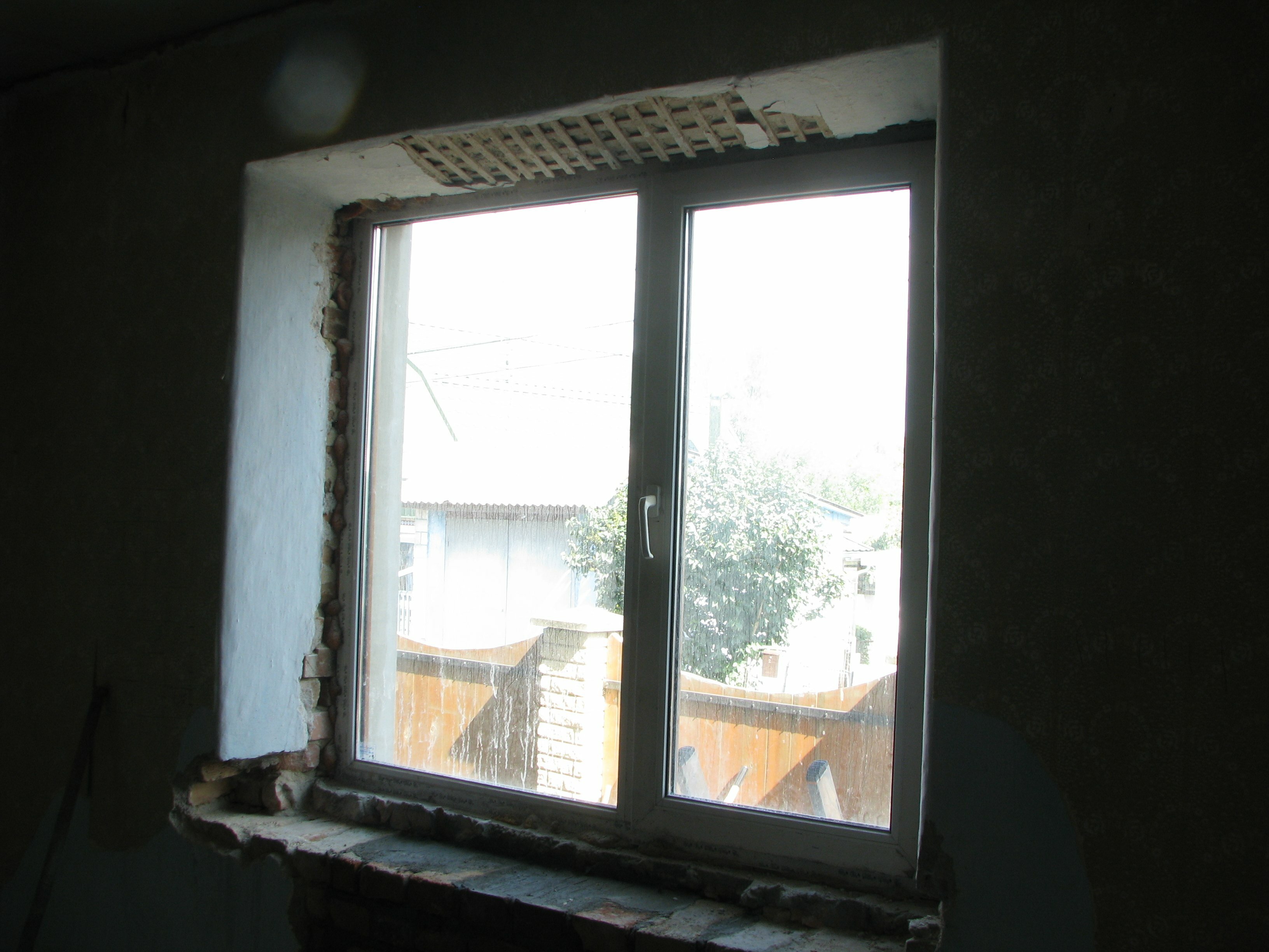

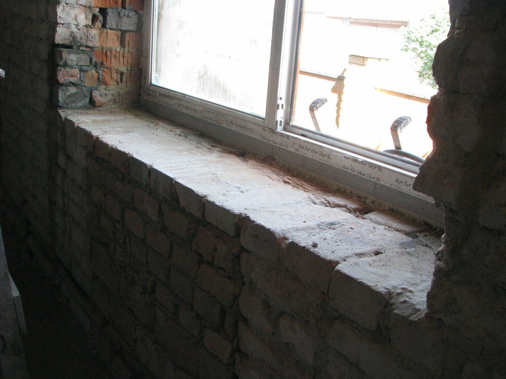

Демонтував штукатурку , і "слава яйцям" хоч тут перемички виявились бетонними.
Верхній відкос був виконаний у вигляді цільної дубової дошки 250мм. виструганої на клин. , зверху дранка і штукатурка. Демонтував це неподобство.
Прихований текст
Ось такі закладні були використані для кріплення старого вікна.
Прихований текст

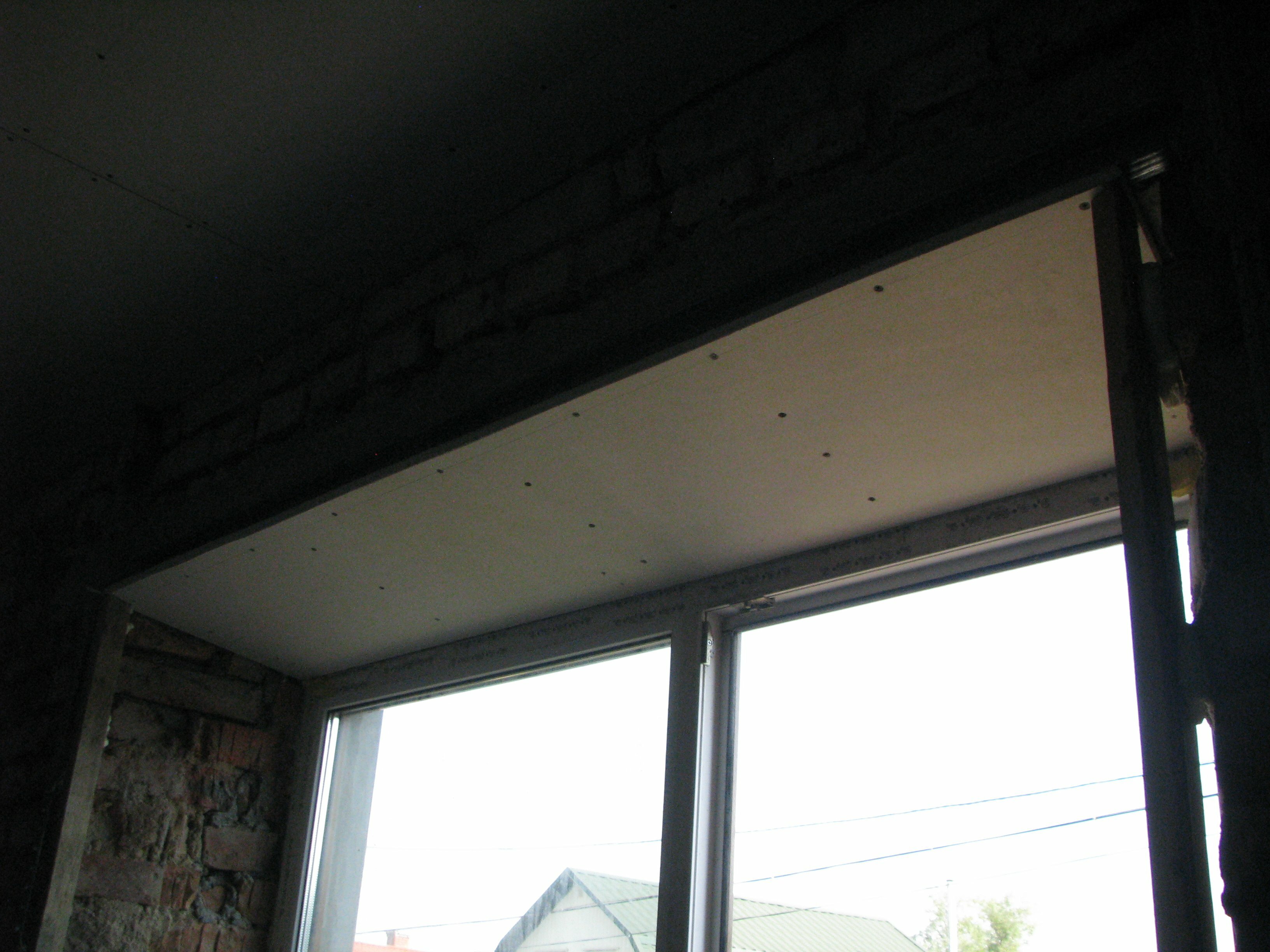

З профілів змонтував каркас , та зашив верхній відкос суцільним листом ГК.
Прихований текст

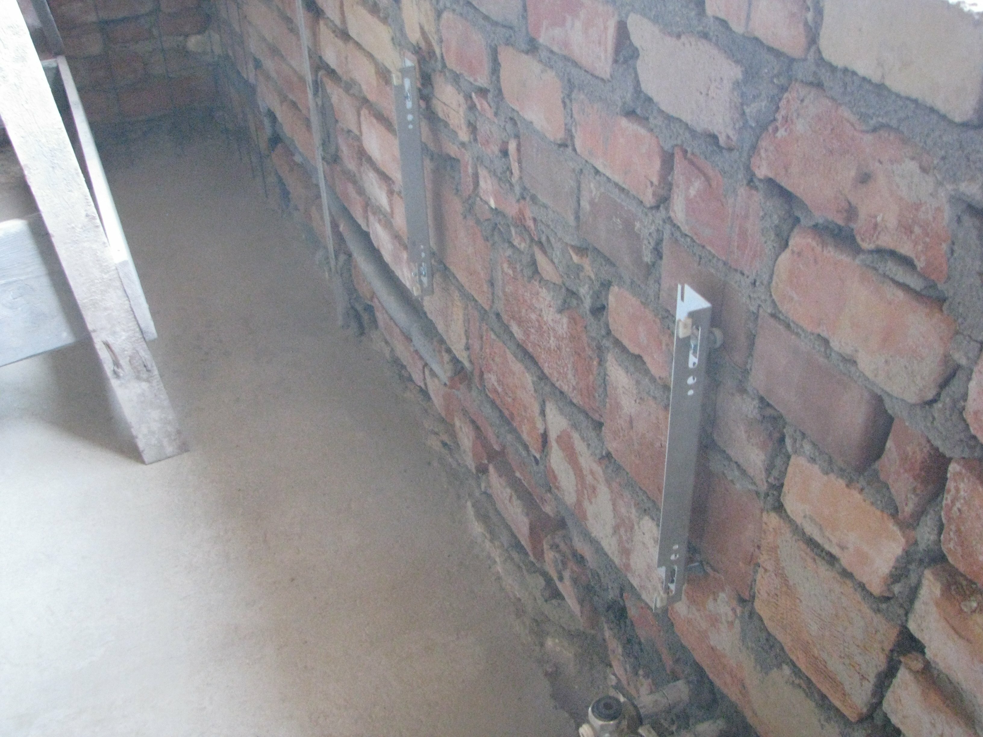

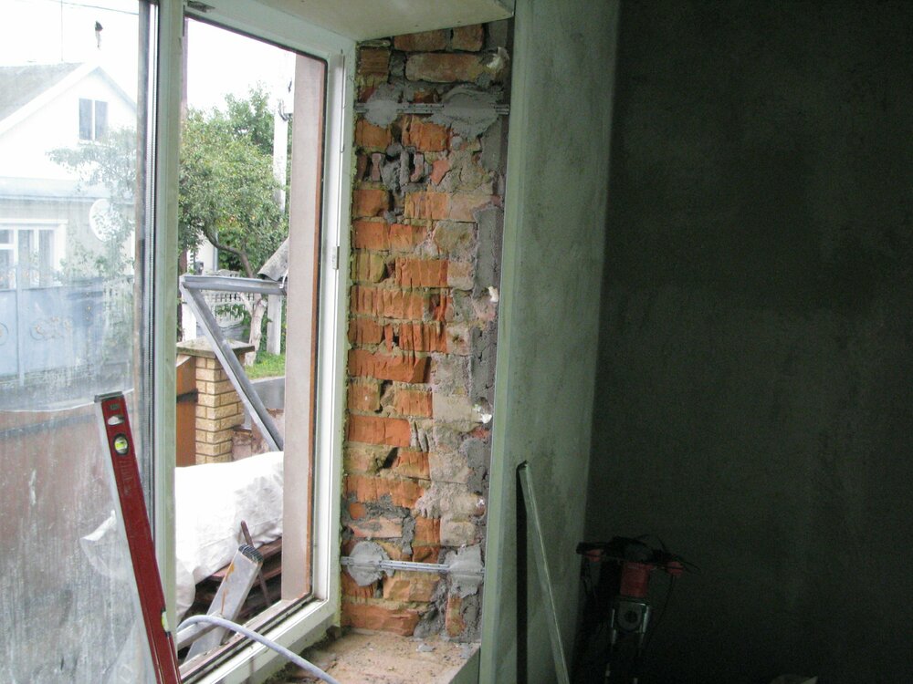

Вікно було встановлене на глибині 150мм. від зовнішнього краю . Так як в планах додати до існуючого утеплення ще 50мм. , то вікно переставив на глибину 100мм. від зовнішнього краю. Вікно було встановлене без підставочного профіля. , Замість нього вирізав полосу ЕППС. Щоб передати навантаження від вікна на кладку , по краях та по середині , в ЕППС висвердлив отвори та вставив відрізки труб ППР. Вийшло щось на кшталт теплого підставочного профіля.

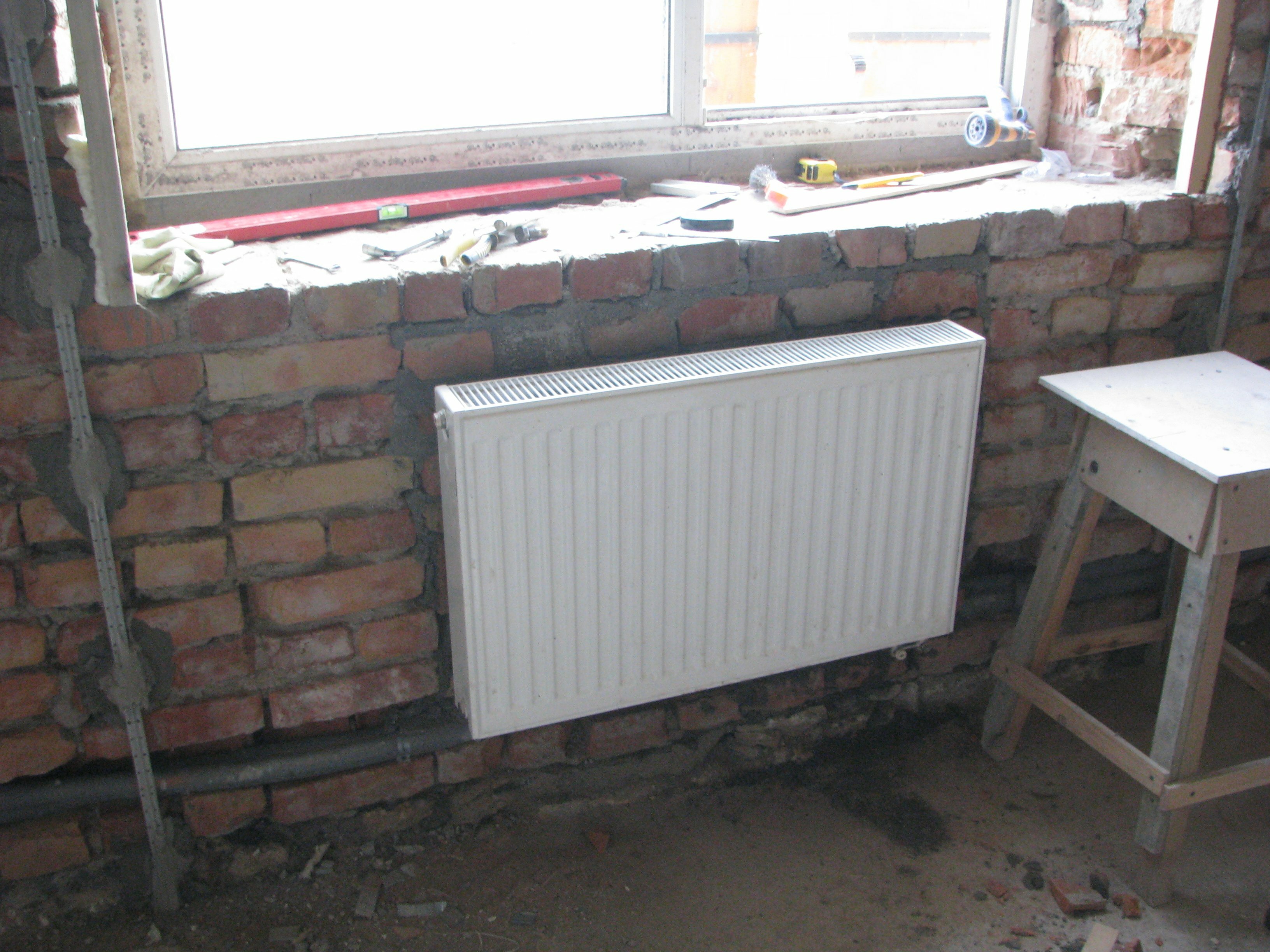

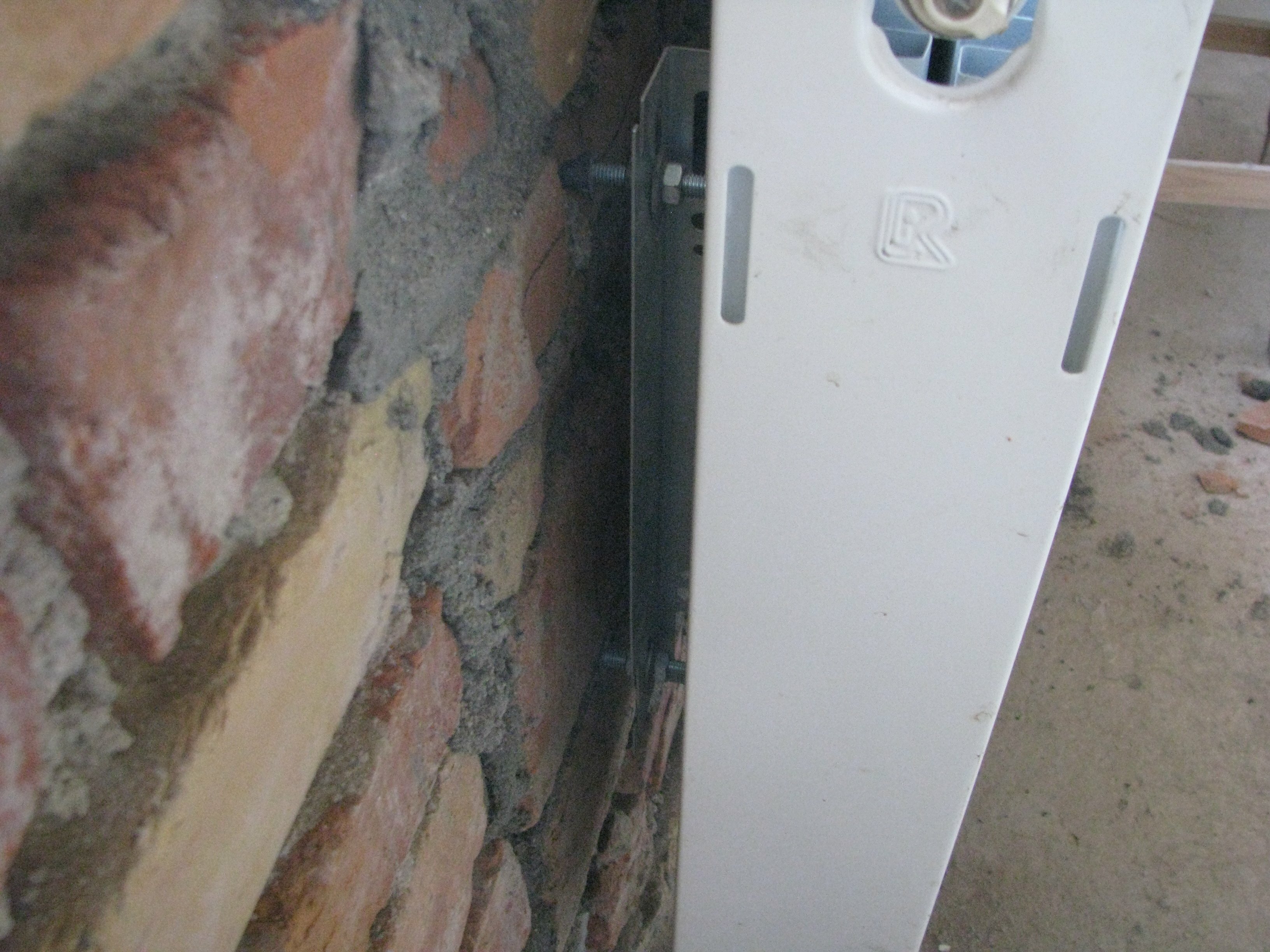

Далі замурував нішу , яка була за радіатором.
Прихований текст
Поставив маяки та відносно них виставив радіатор , і зафіксував штукатурним розчином біноколь. Після висихання радіатор демонтував.
Прихований текст

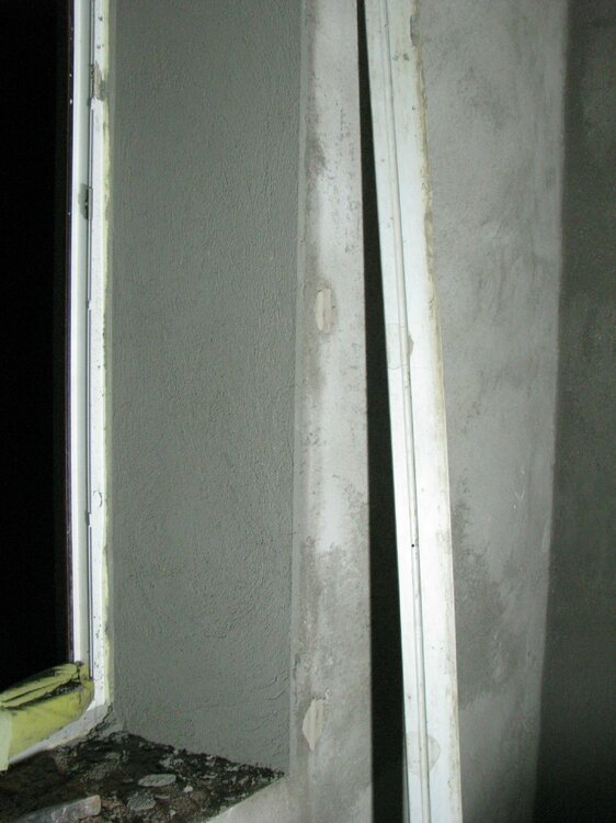

Далі все поштукатурив.

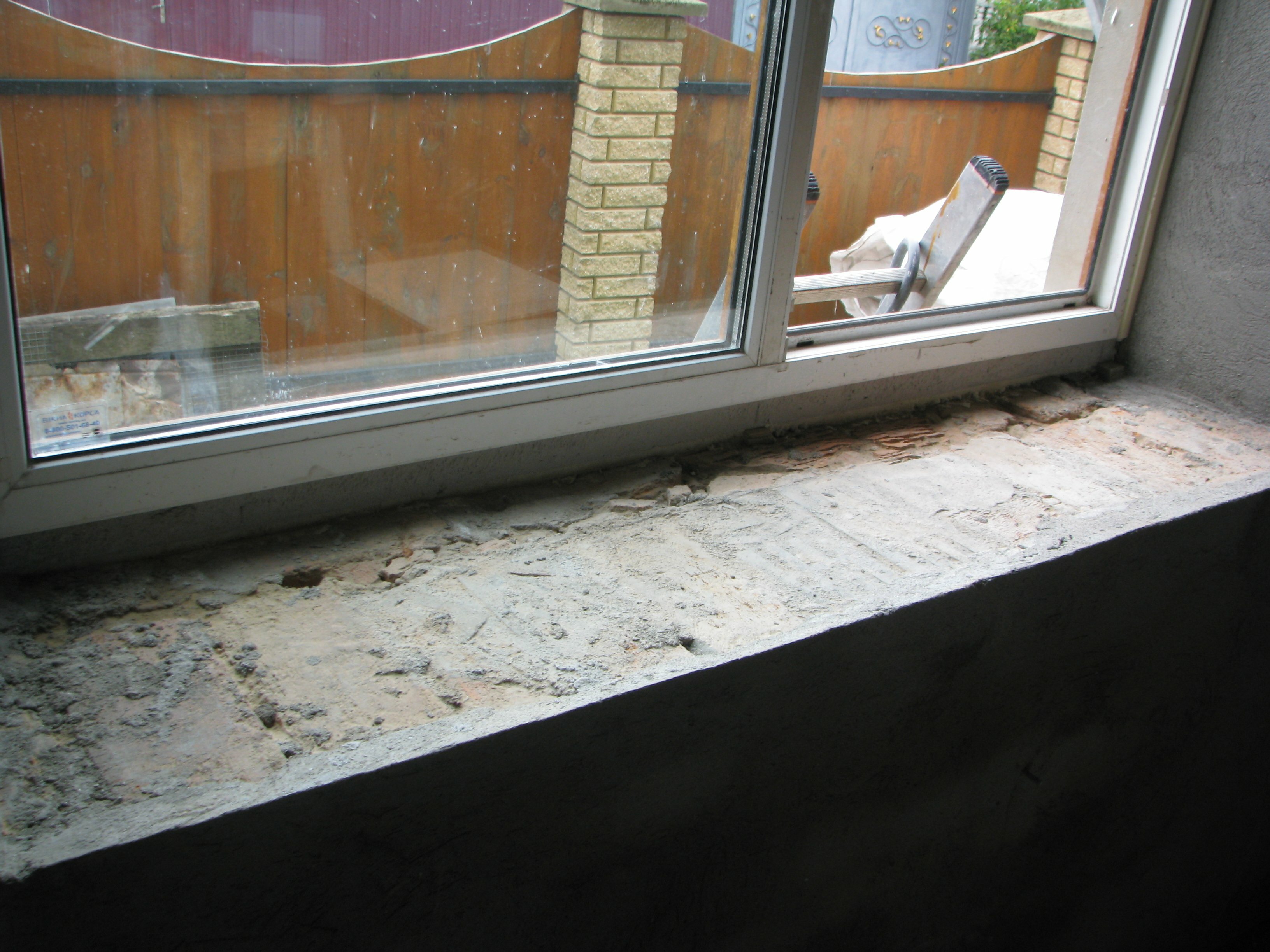

Наступний крок відкоси.

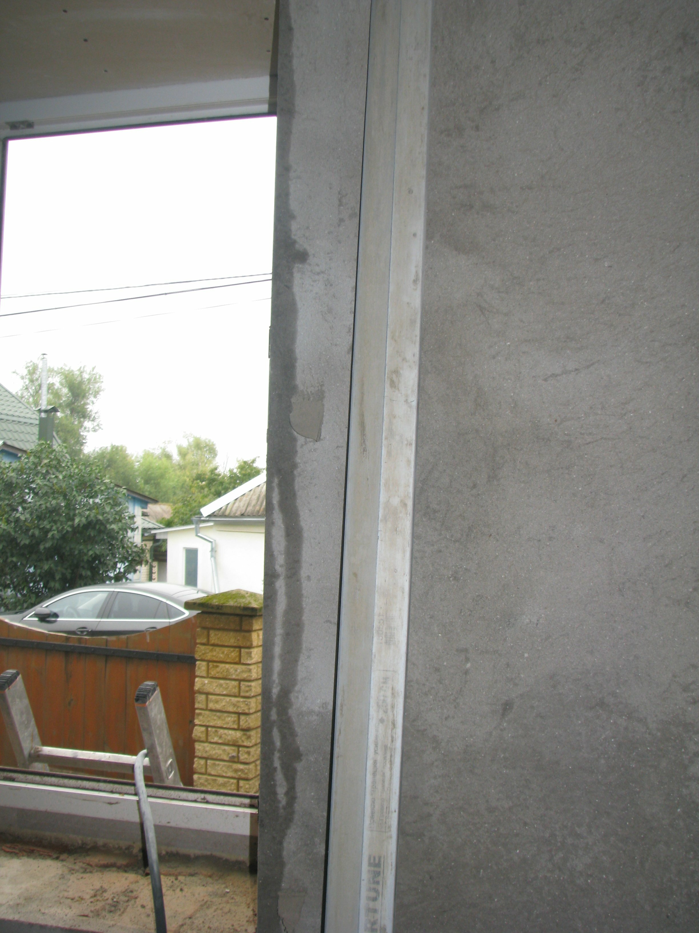

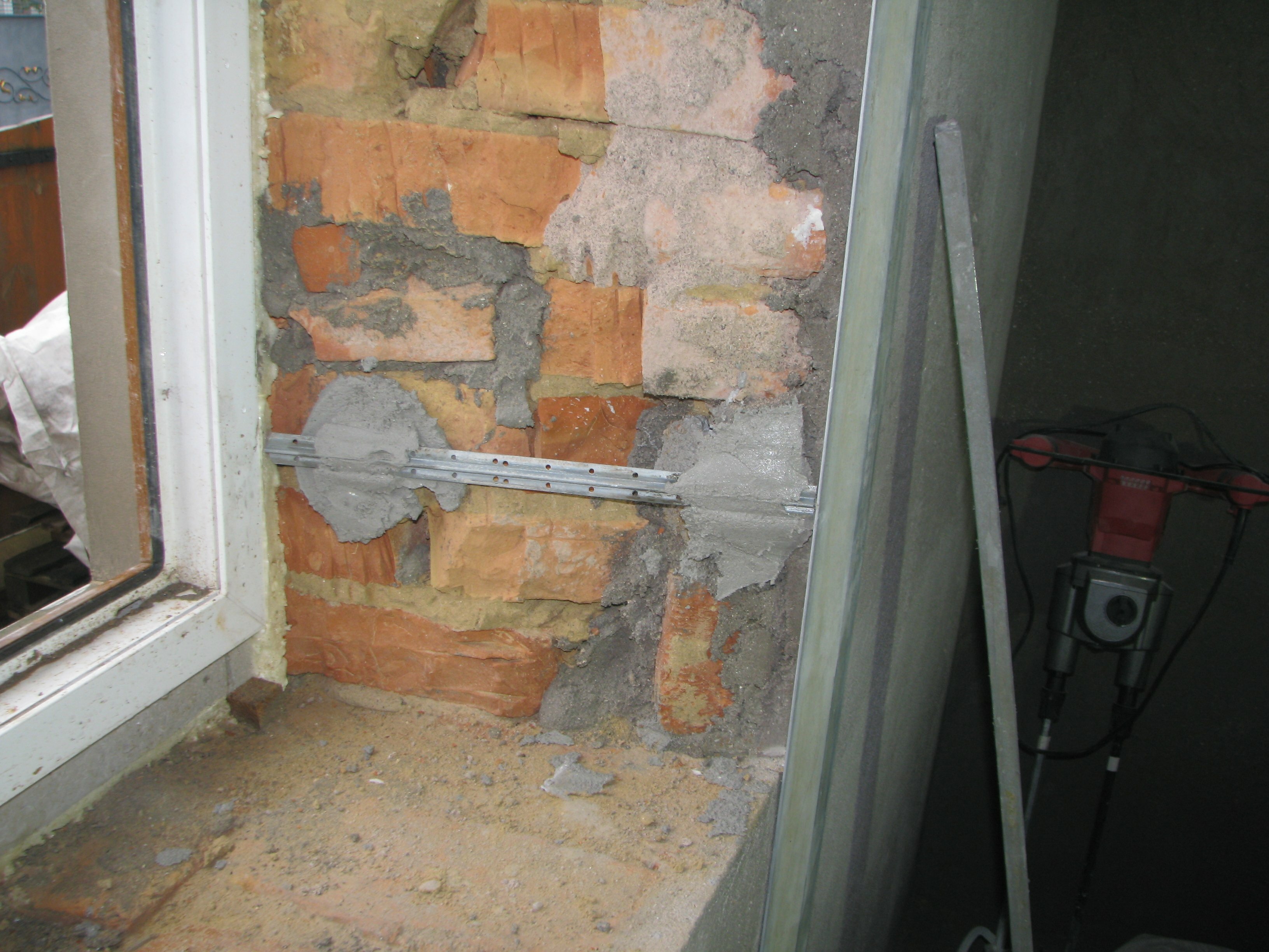

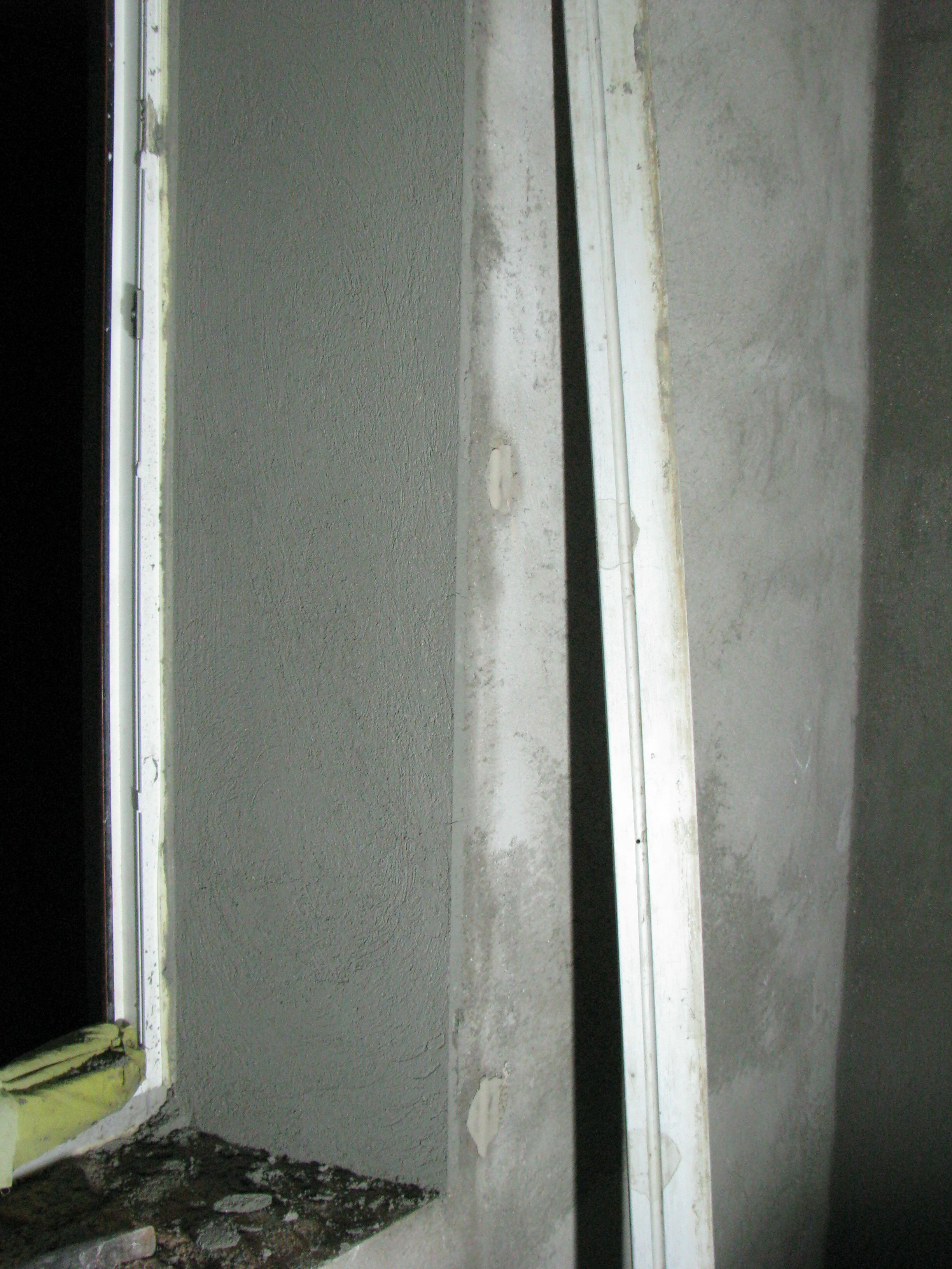

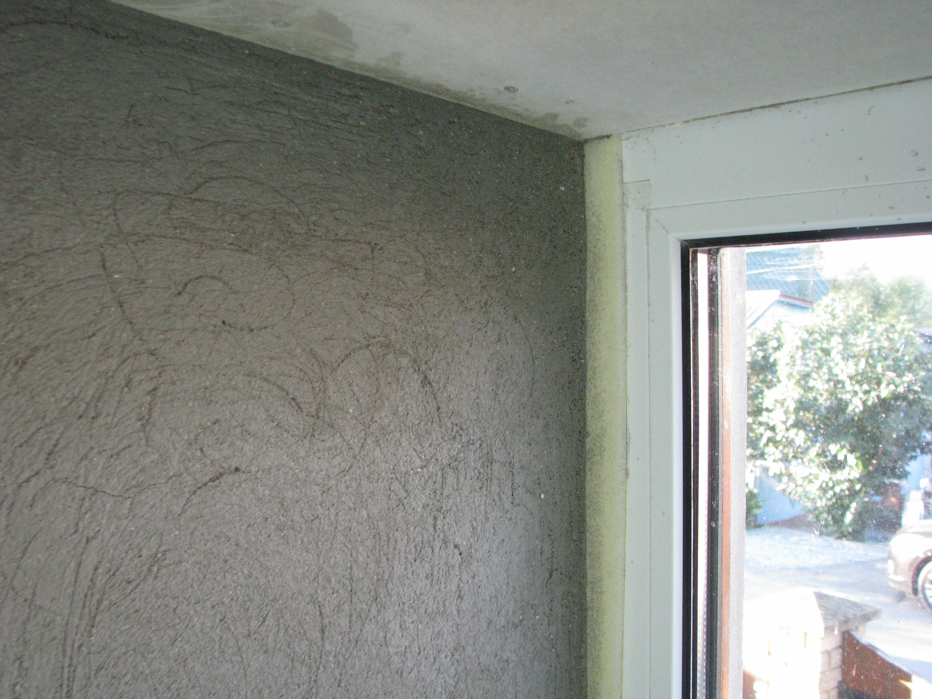

В першу чергу демонтував створку вікна яка відкривається , також відкрутив усі кріплення навісів залишивши чистий профіль  (завжди так роблю для зручності оздоблення відкоса).  Зробив рамку обтягнув її плівкою та встановив замість створки.
Далі підготовка відкосів до штукатурки.  Завжди намагаюсь робити відкоси розгорнутими , переваги: в кімнату надходить більше світла , у випадку демонтажу або ремонту вікна не потрібно ламати весь відкос , виглядає на мій погляд красивіше , поліпшує циркуляцію повітря навколо вікна.

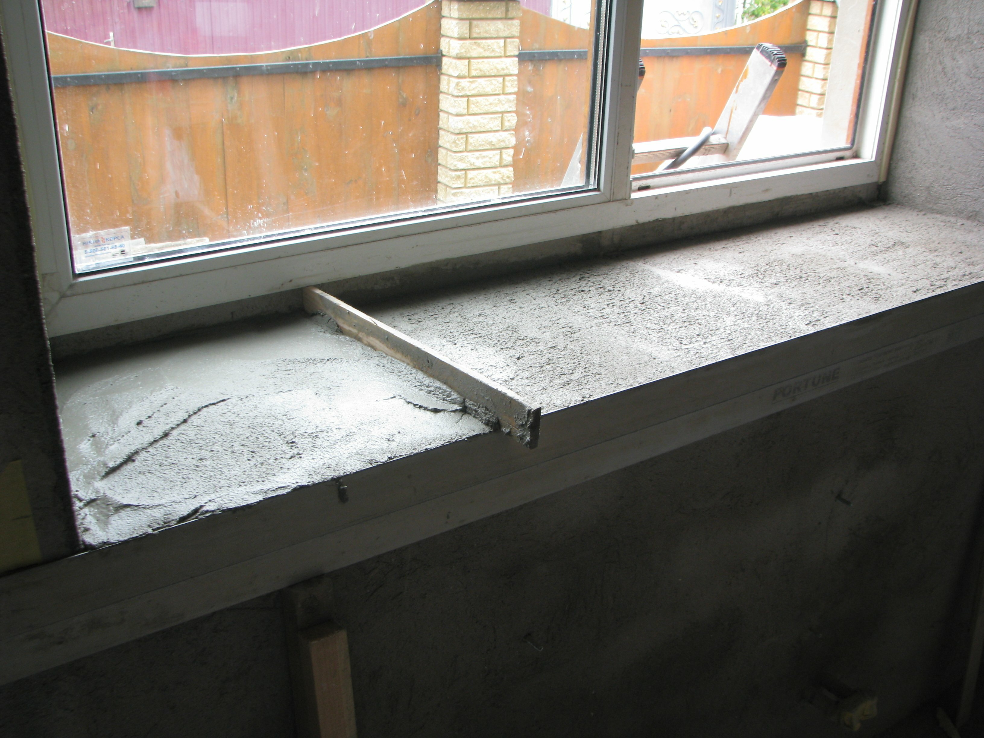

Далі за допомогою розчину для встановлення маяків на три невеликі ляпухи приклеїв до стіни правило , між вікном та правилом виставив 2 маяки.
Прихований текст
Між штукатуркою та відкосом вставив демпферну стрічку.
Прихований текст
1.
Поштукатурив. Для штукатурки відкосів використовую ПВР , з додаванням невеликої кількості цементу в пропорції 1х8. Бажано щоб штукатурний шар був хоча б 2см. Чим більший шар такої штукатурки , таи краще вона регулює вологу на своїй поверхні (вбирає та віддає). Зрвзу після штукатурки видалив маяки , зняв правило та шпателем підрівняв штукатурку в рівень зі стіною.
Прихований текст
Потім таким же чином приклеїв правило на нижній відкос та стягнув штукатурним розчином , далі там буде 2см. ЕППС та підвіконник.
Прихований текст
Попередній результат.
Прихований текст
1.

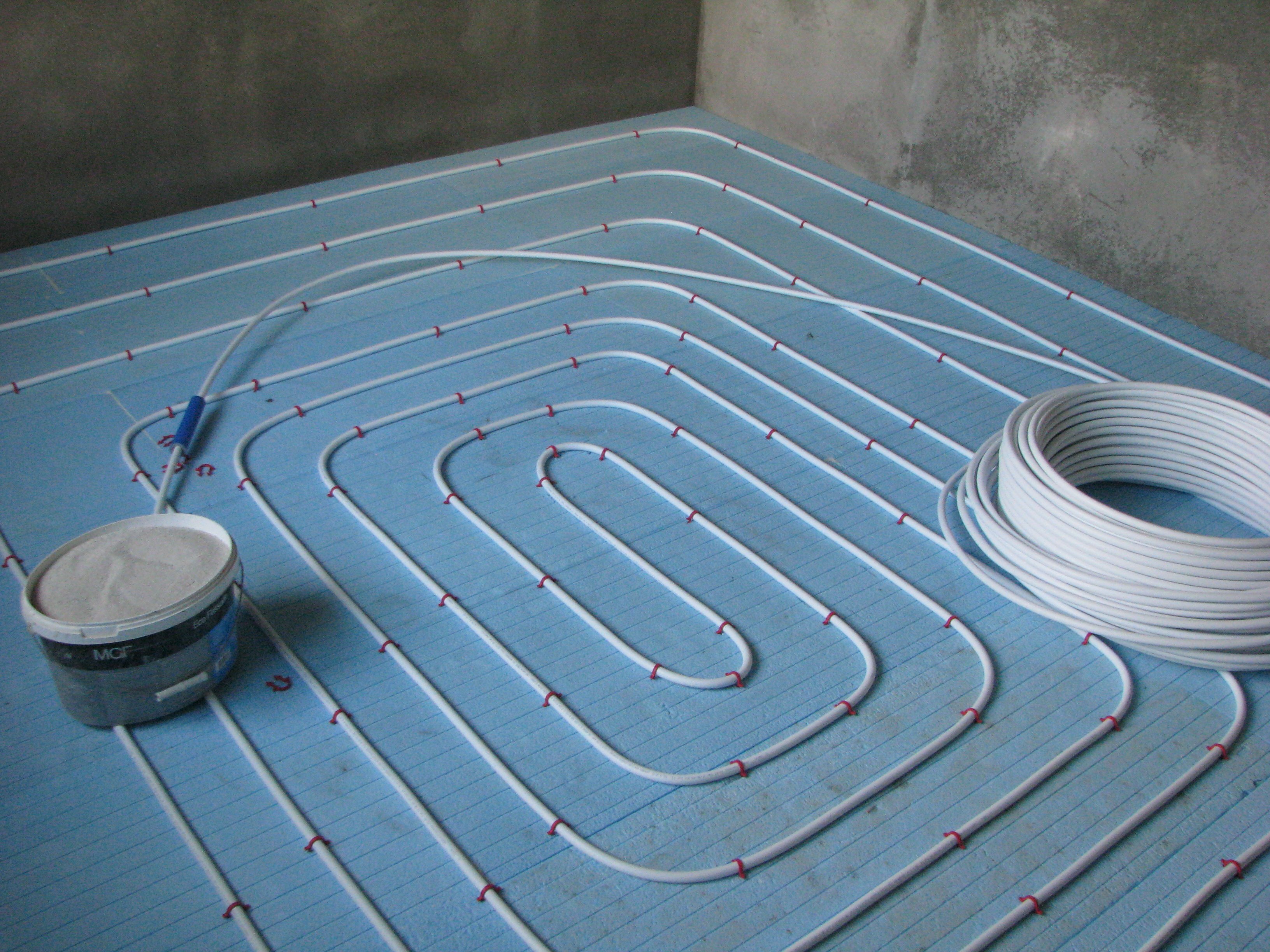

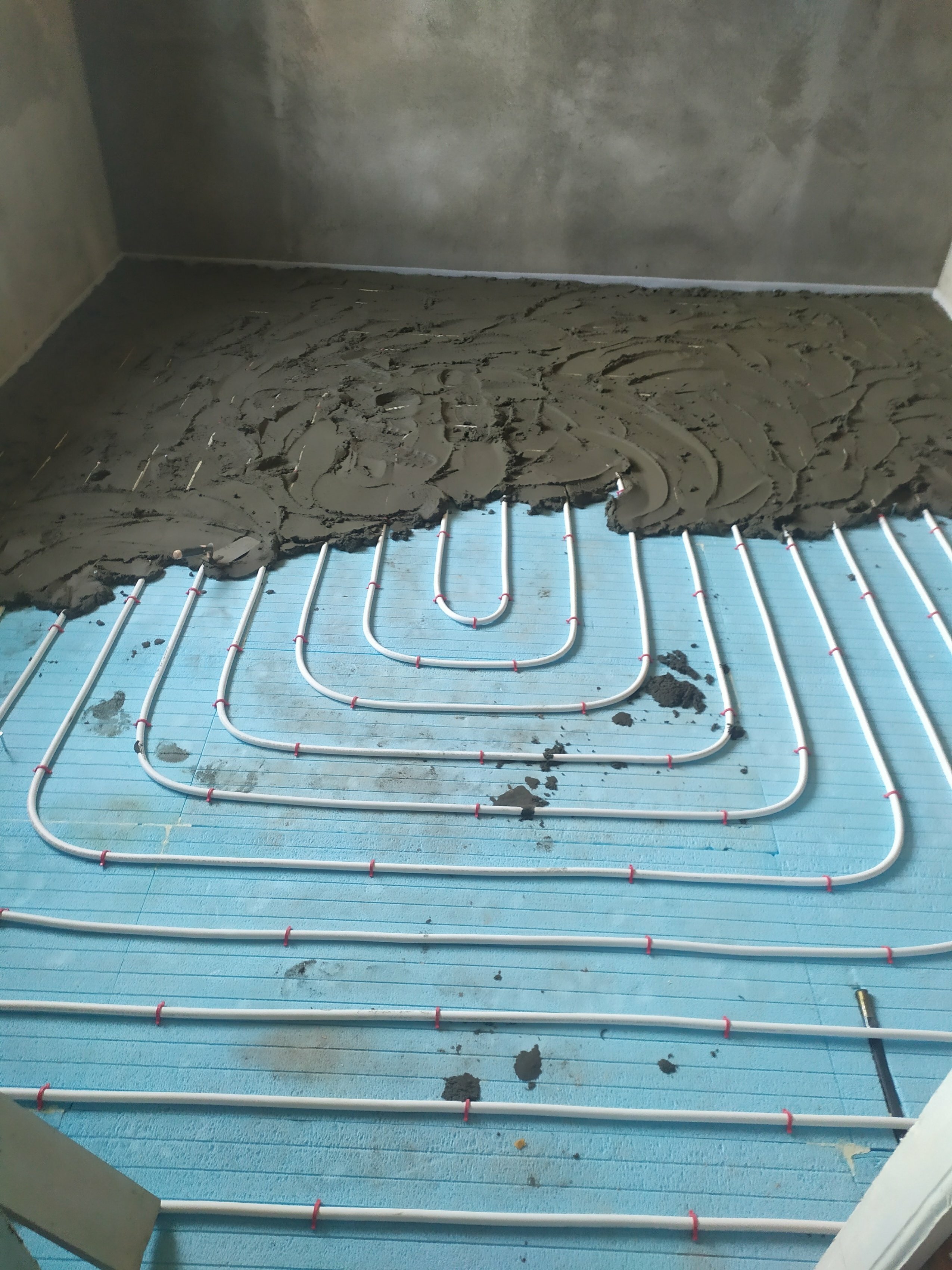

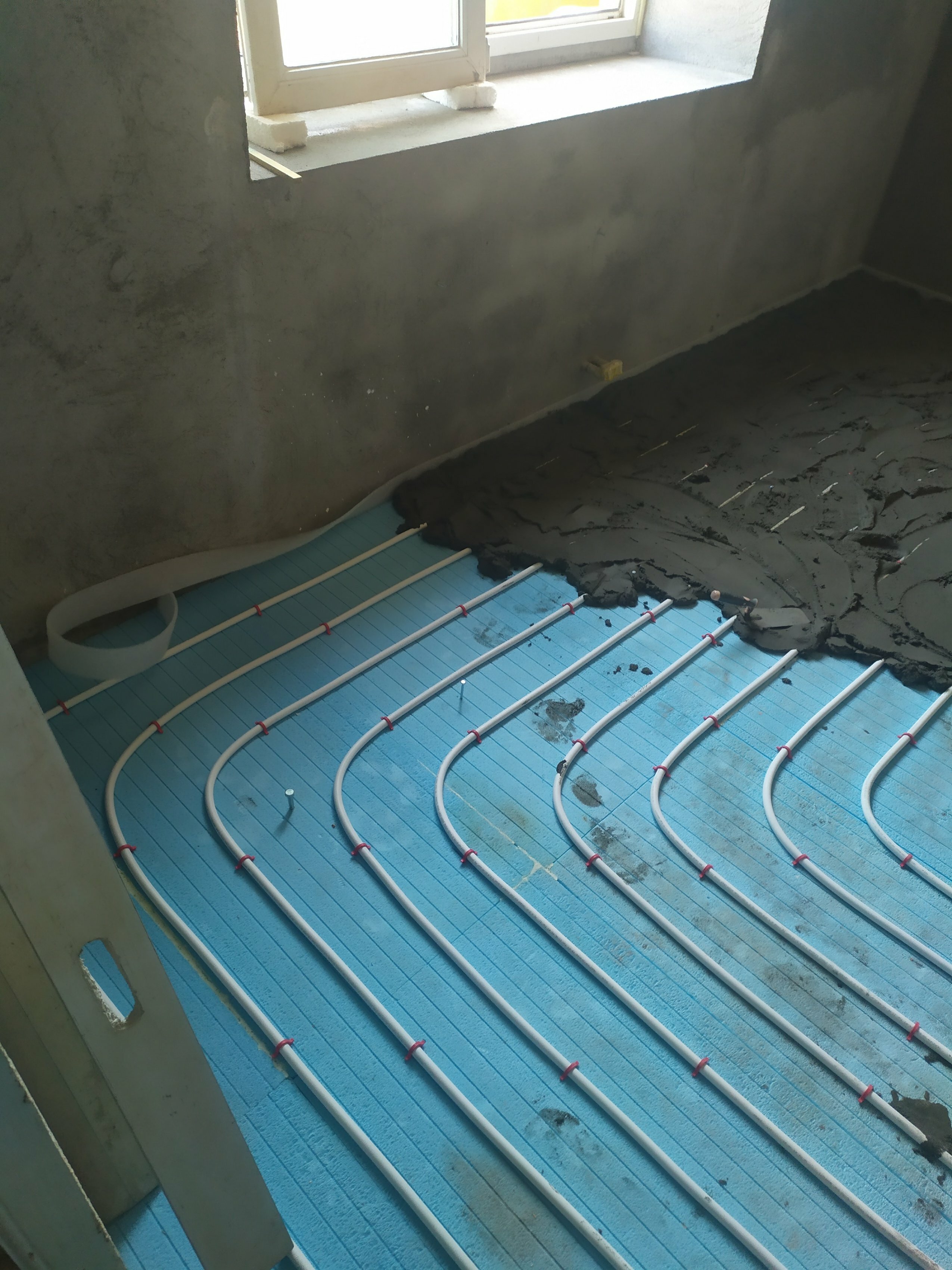

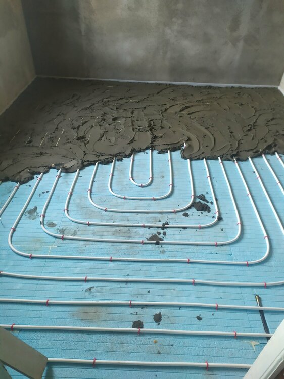

Продовження , ТП.

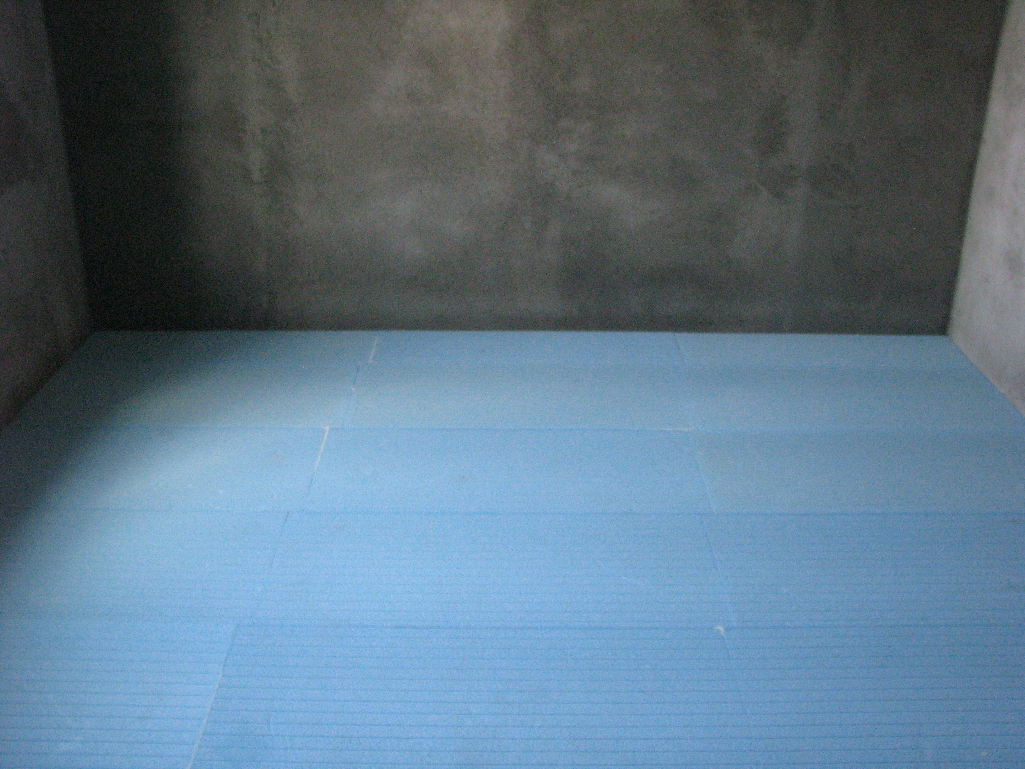

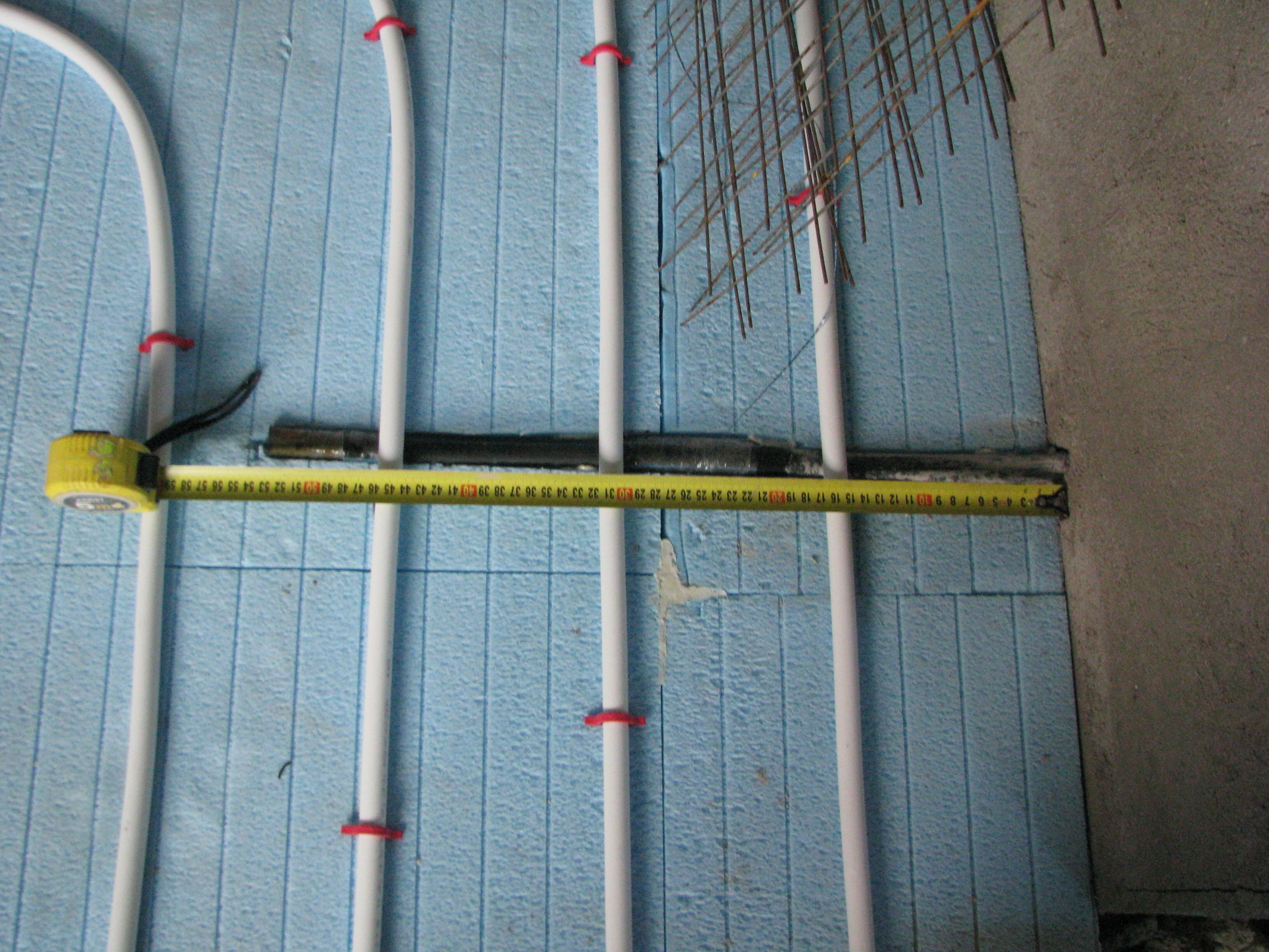

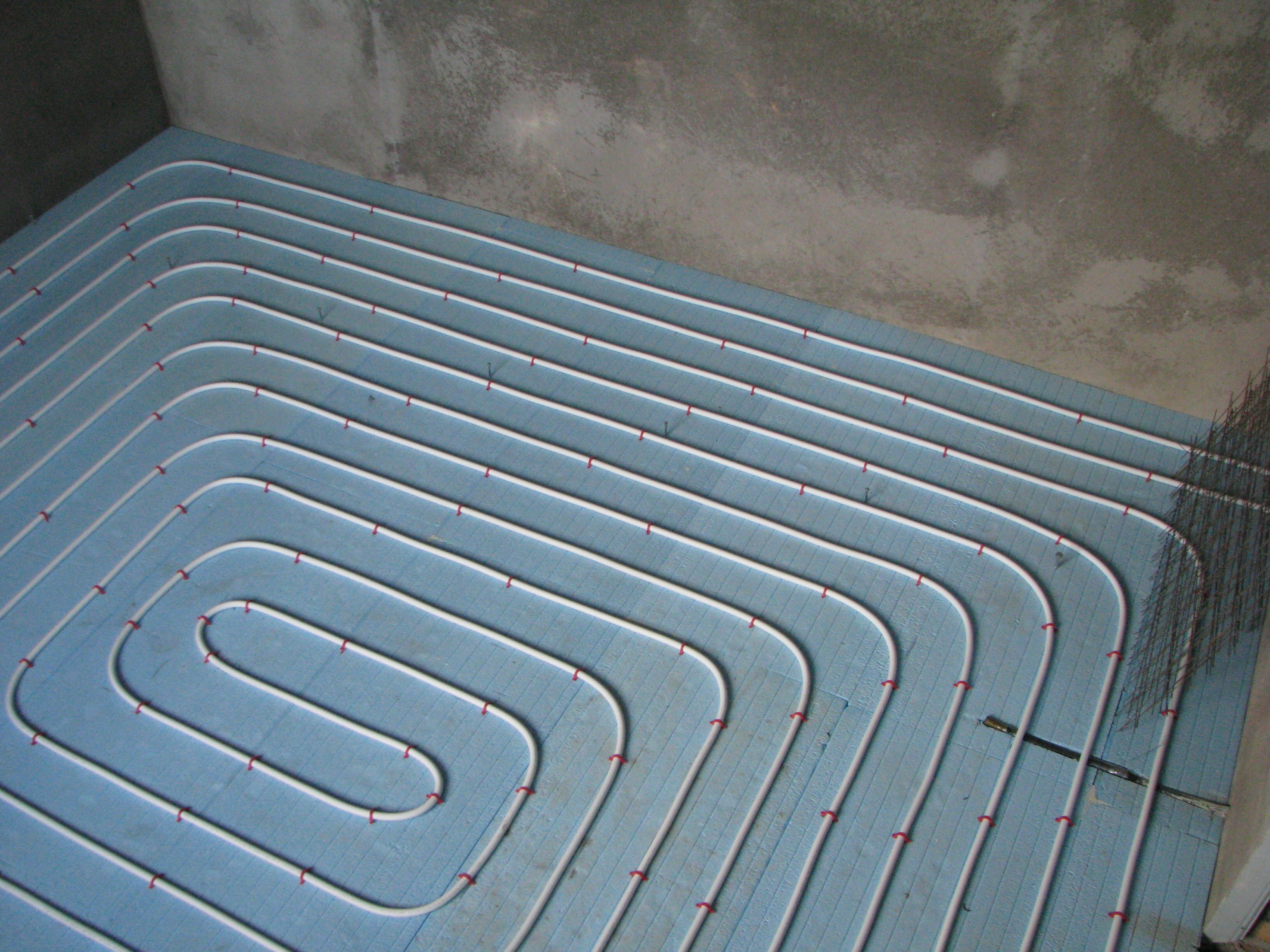

За допомогою монтажної піни приклеюю до чорнової стяжки ЕППС.
Прихований текст
Далі труби ТП.
Прихований текст
Канал для термодатчика ТП.
Прихований текст

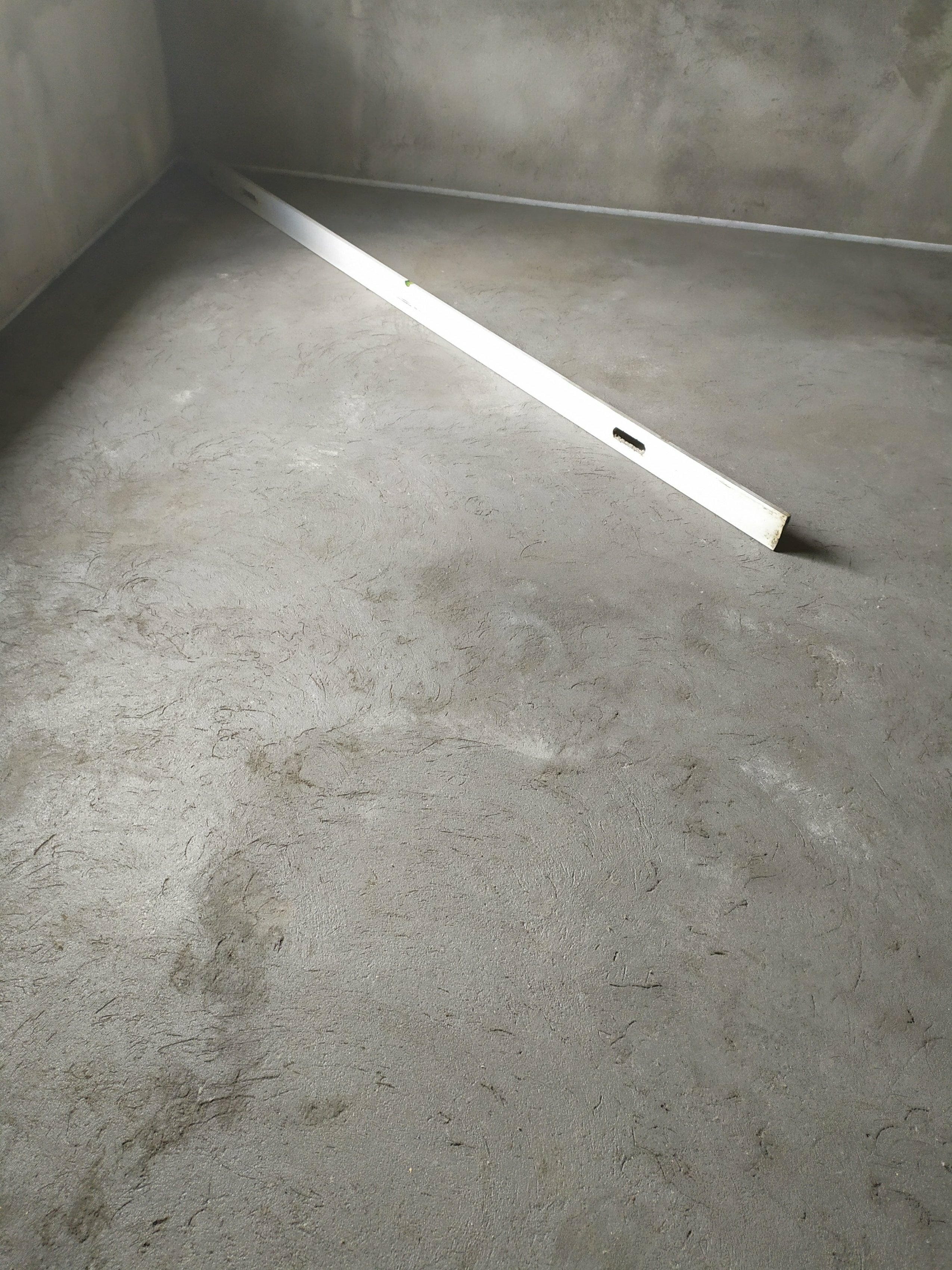

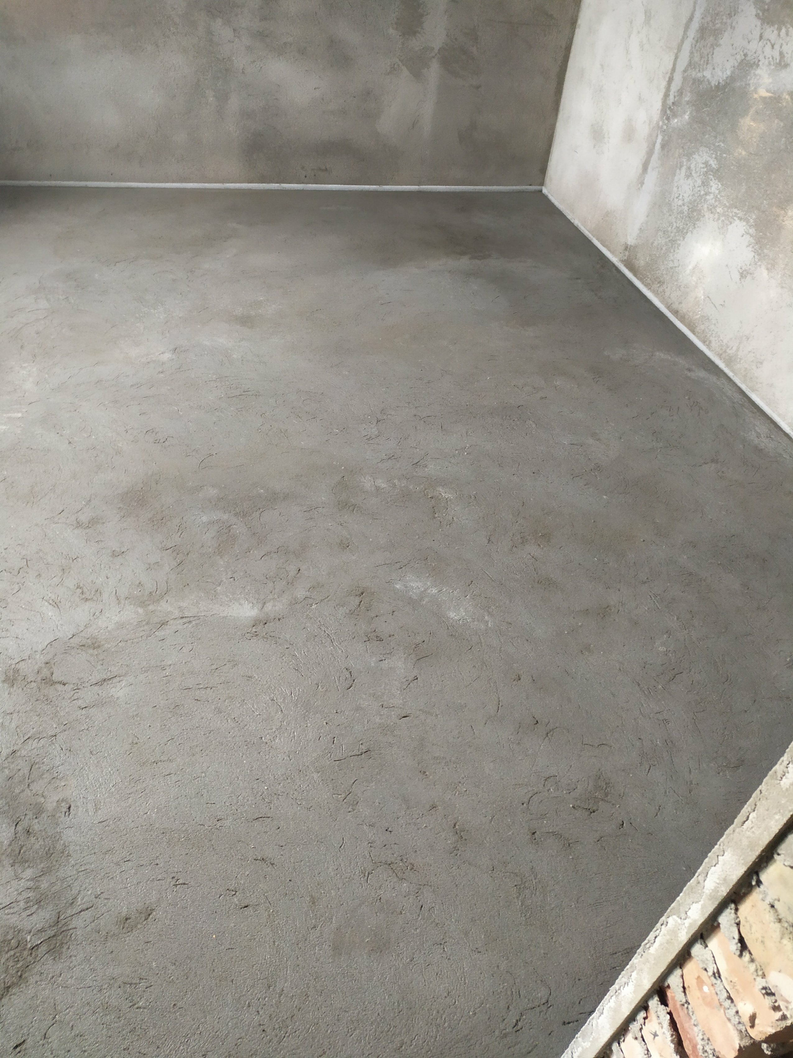

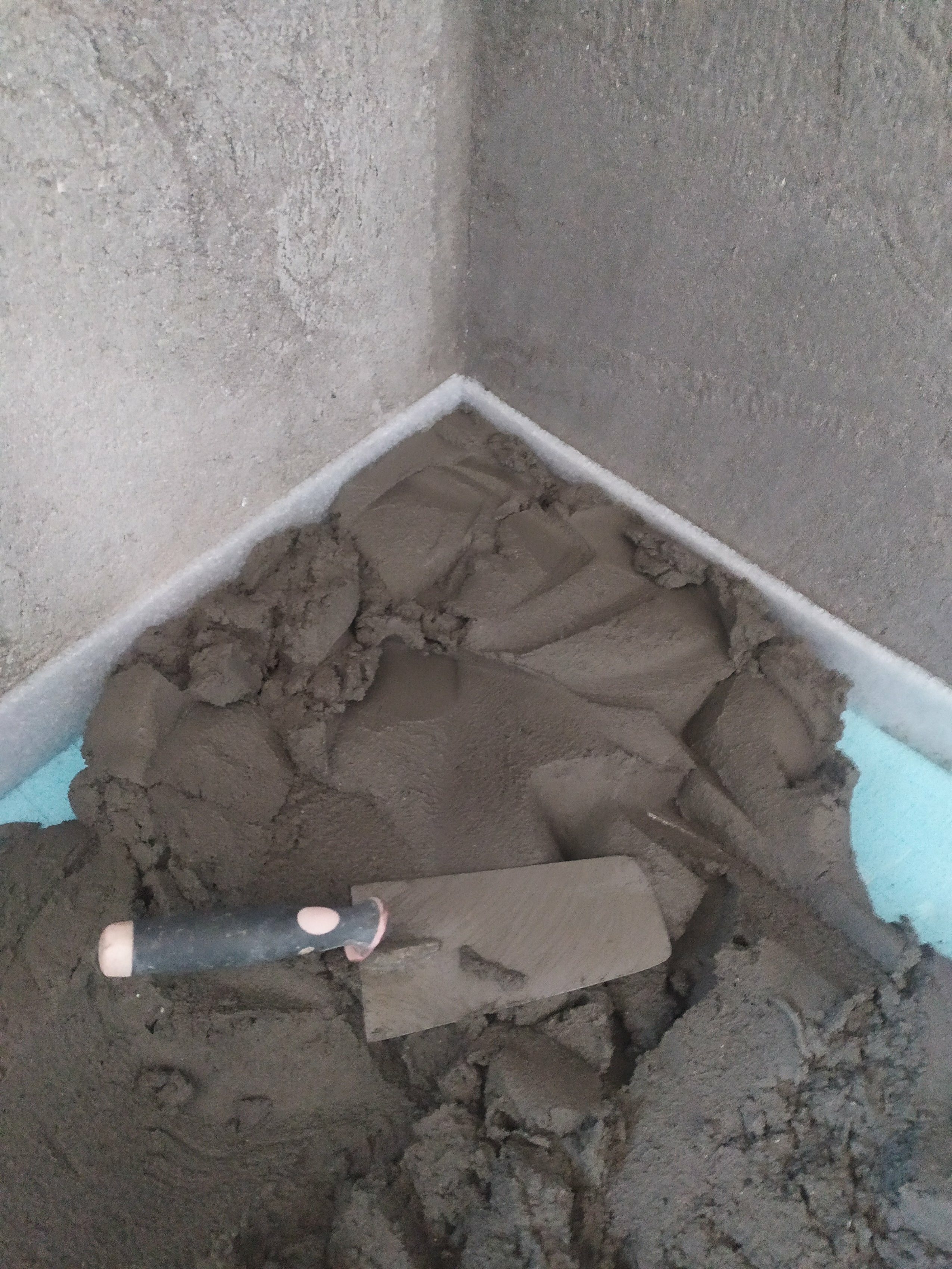

Далі стяжка , стяжка товщиною 50мм.

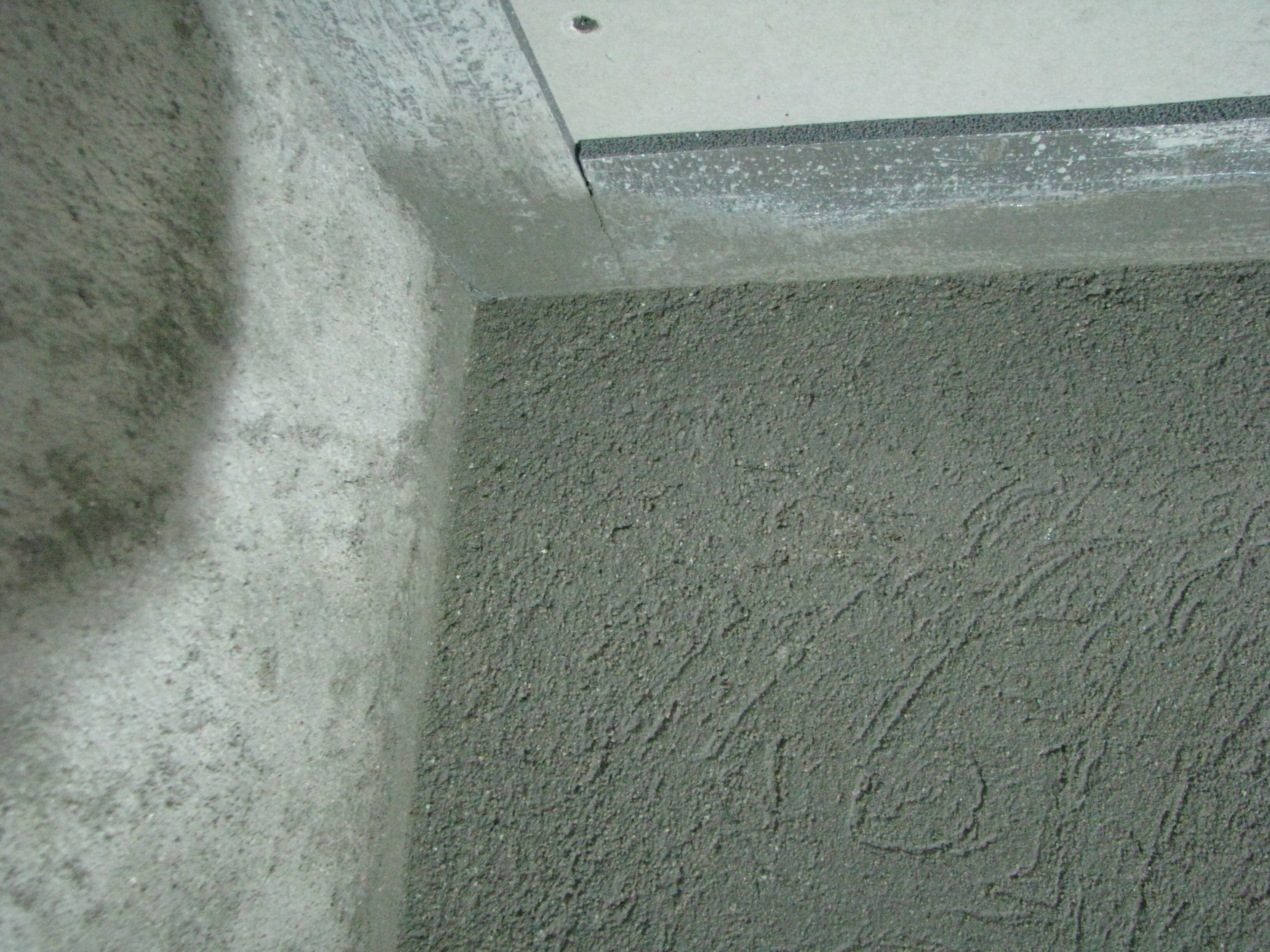

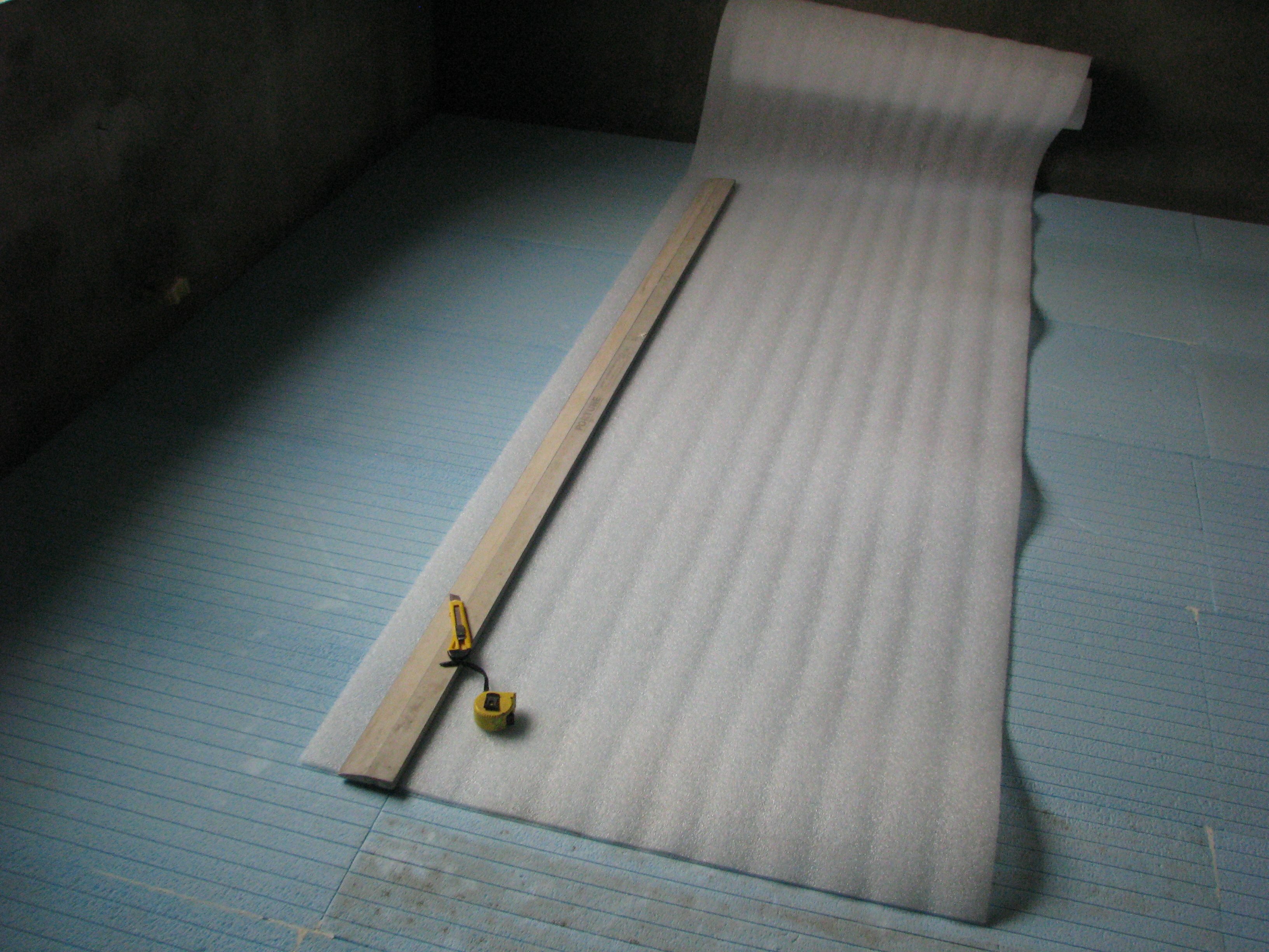

Купив вспінений ПЕ 8мм. і нарізав демпферну стрічку.
Прихований текст

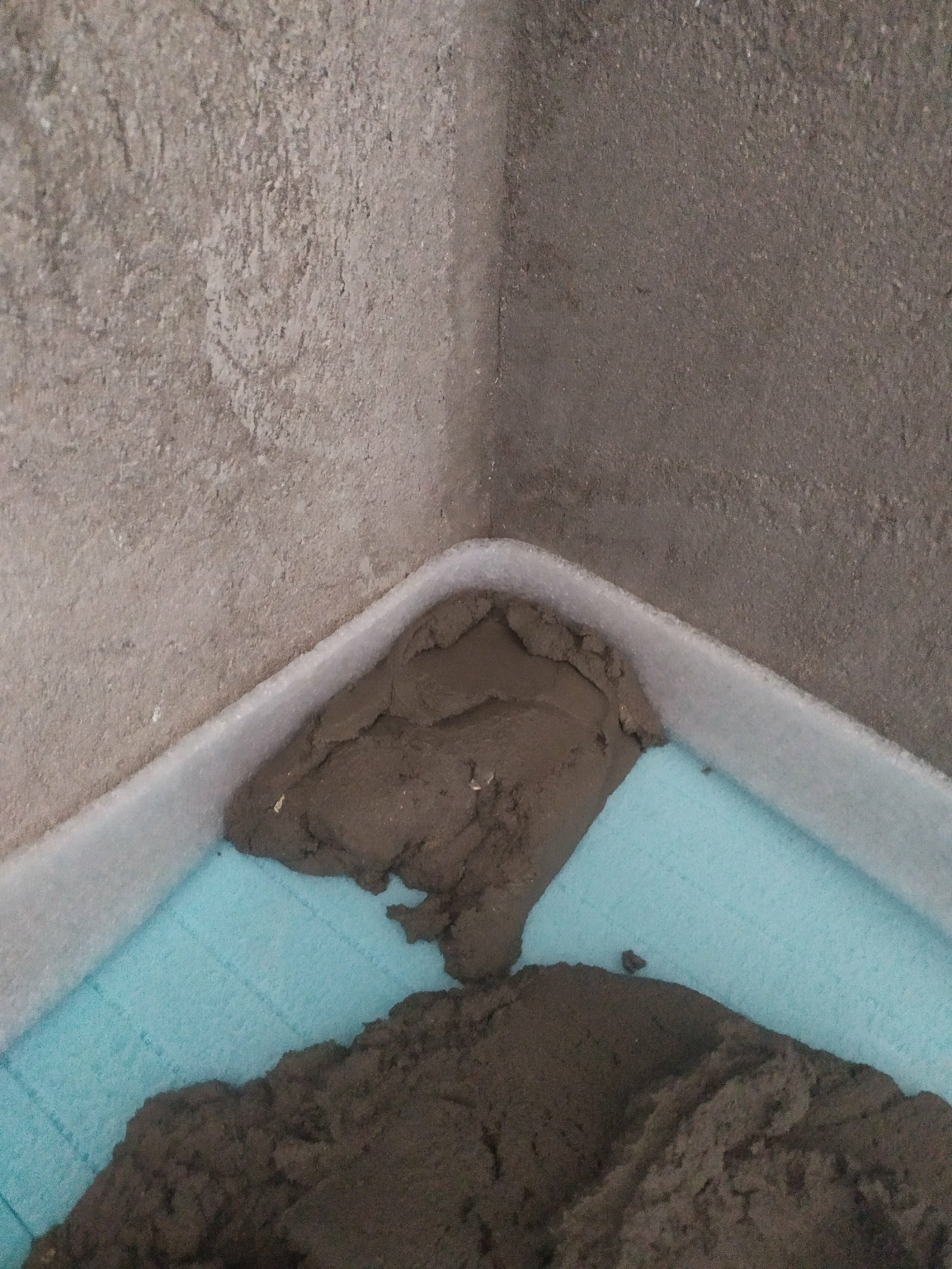

В кутках демпфер розрізаю .
Прихований текст
Ось так не допускаю.
Прихований текст

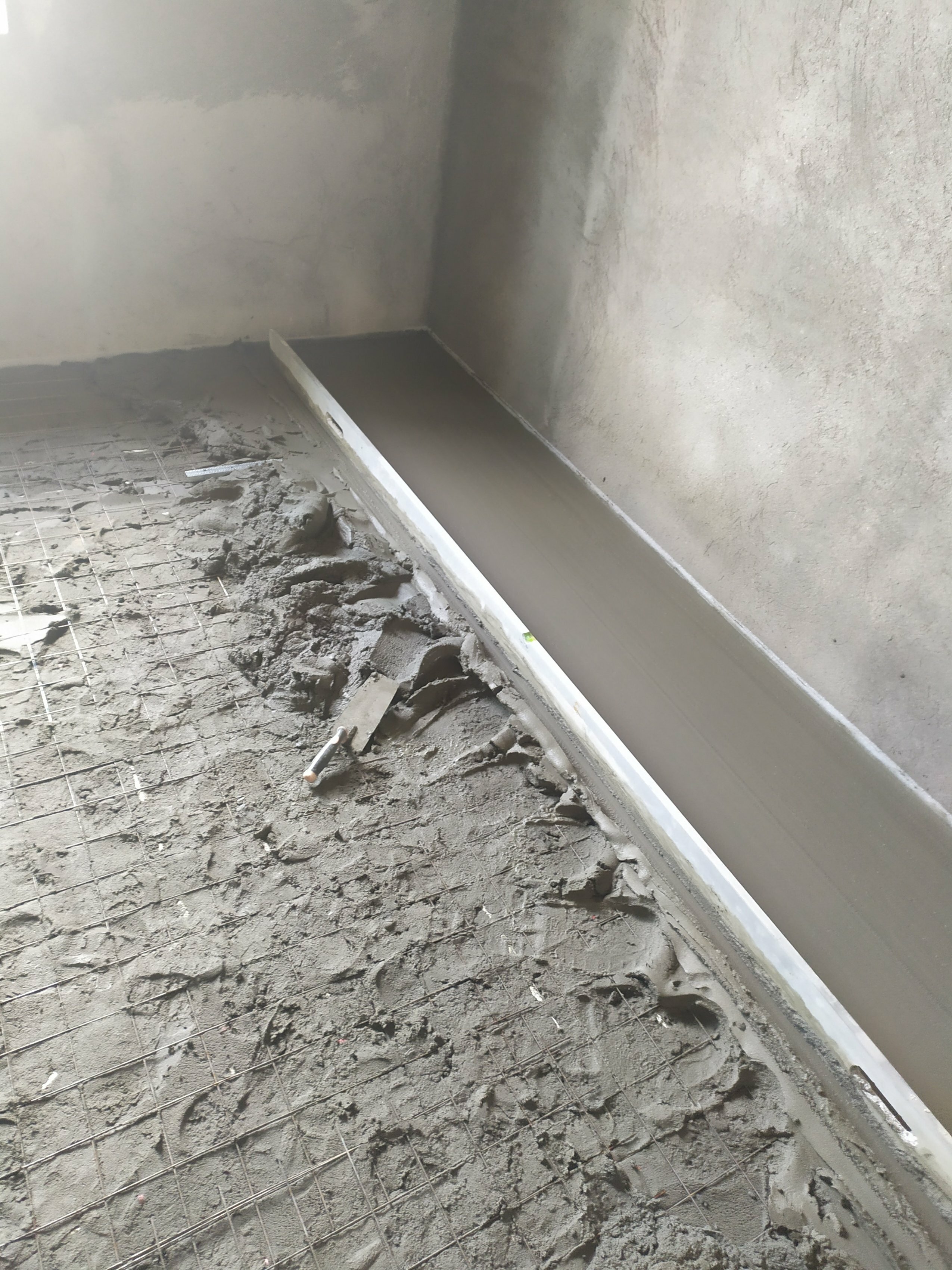

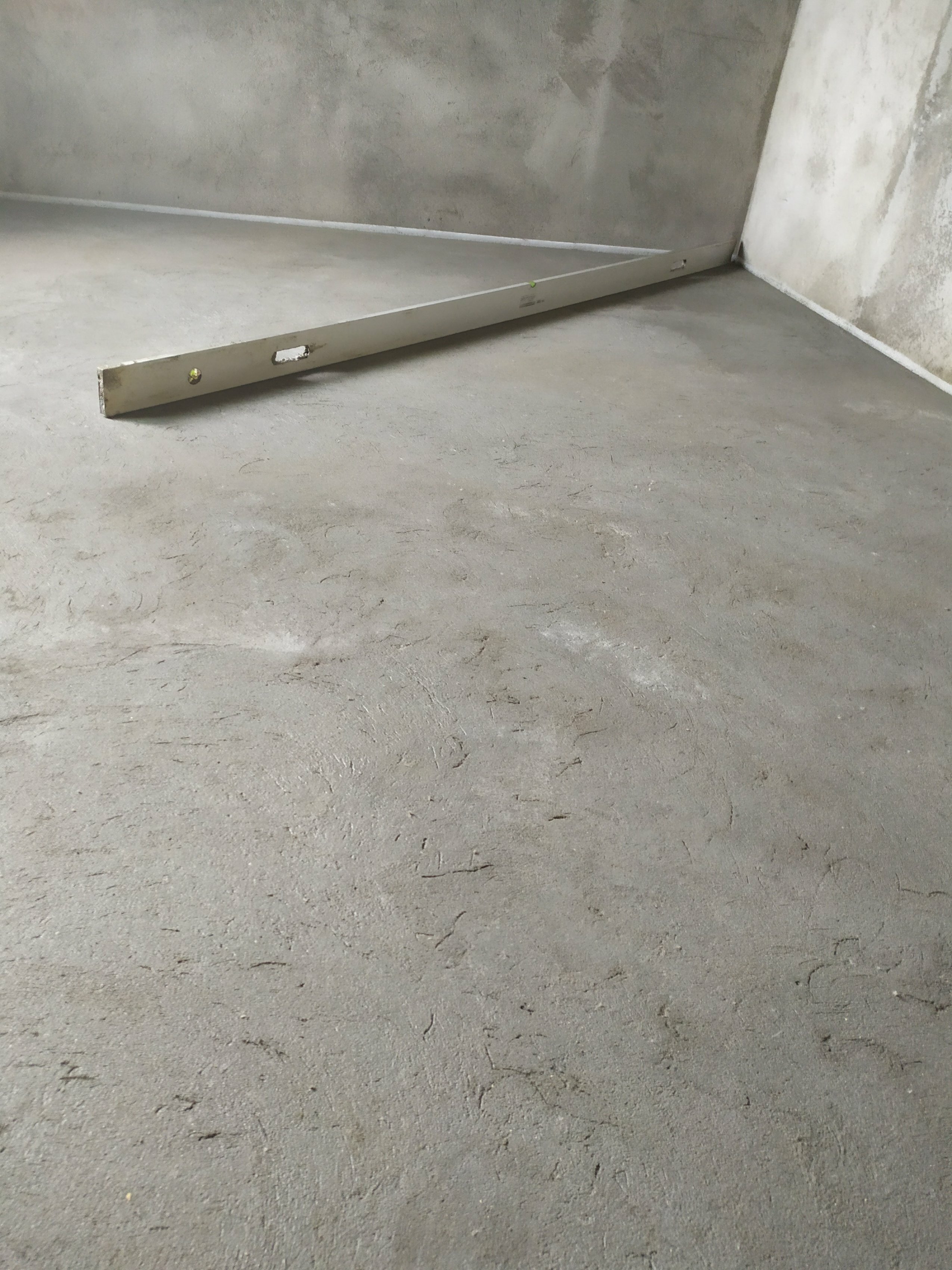

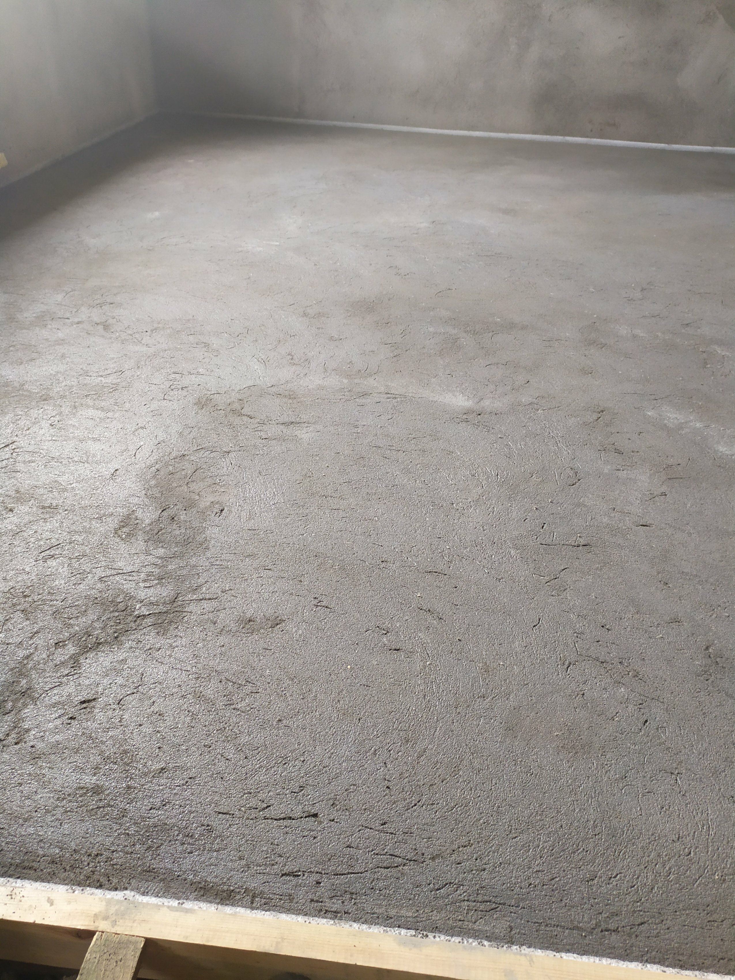

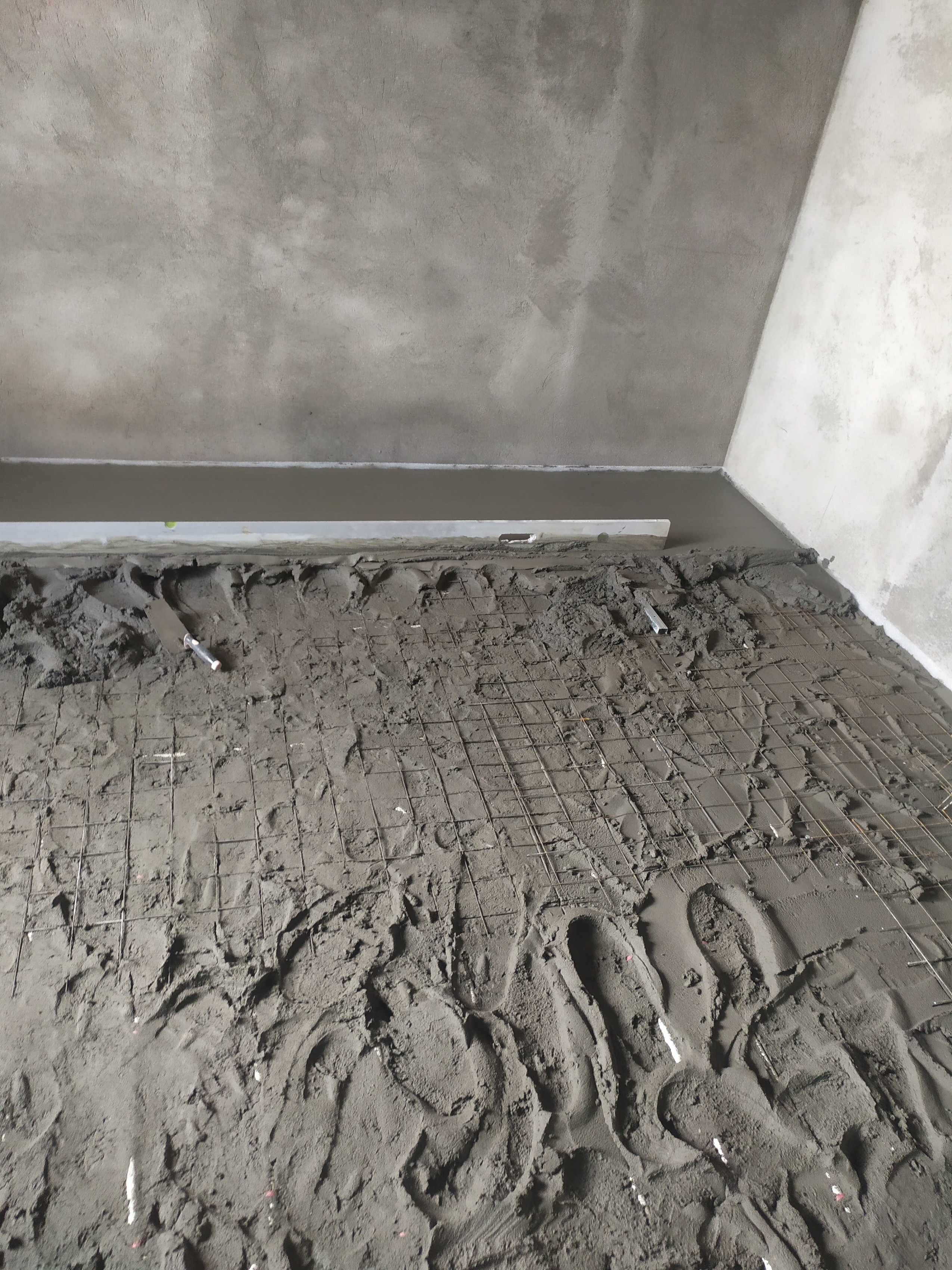

Далі декілька фото процесу. В процесі заливання спробував використати короткі маяки 1м.  Зробив це для того , щоб потім не ходити по сівіжій стяжці і не заробляти місця де були маяки , а зразу в процесі заливання коли пересував маяки  заповнював розчином ці місця, доволі зручно.
Поверх труб для армування стяжки використав зварну сітку 3мм. з чарунками 70х70мм.
Прихований текст
Ну і в кінці , перевірка правилом.
Прихований текст
Далі буде.
