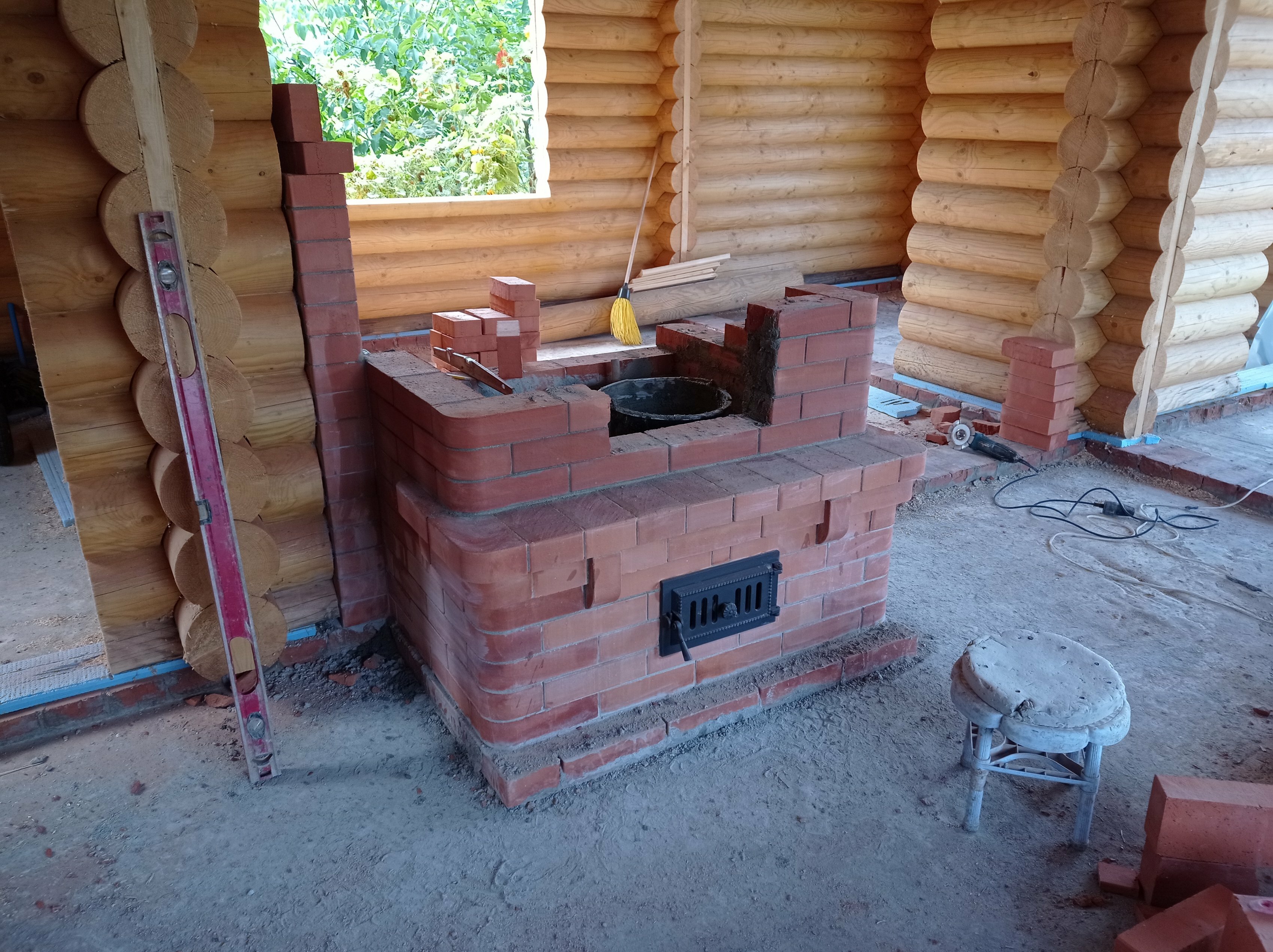

Отопительная с хлебной камерой в срубе.

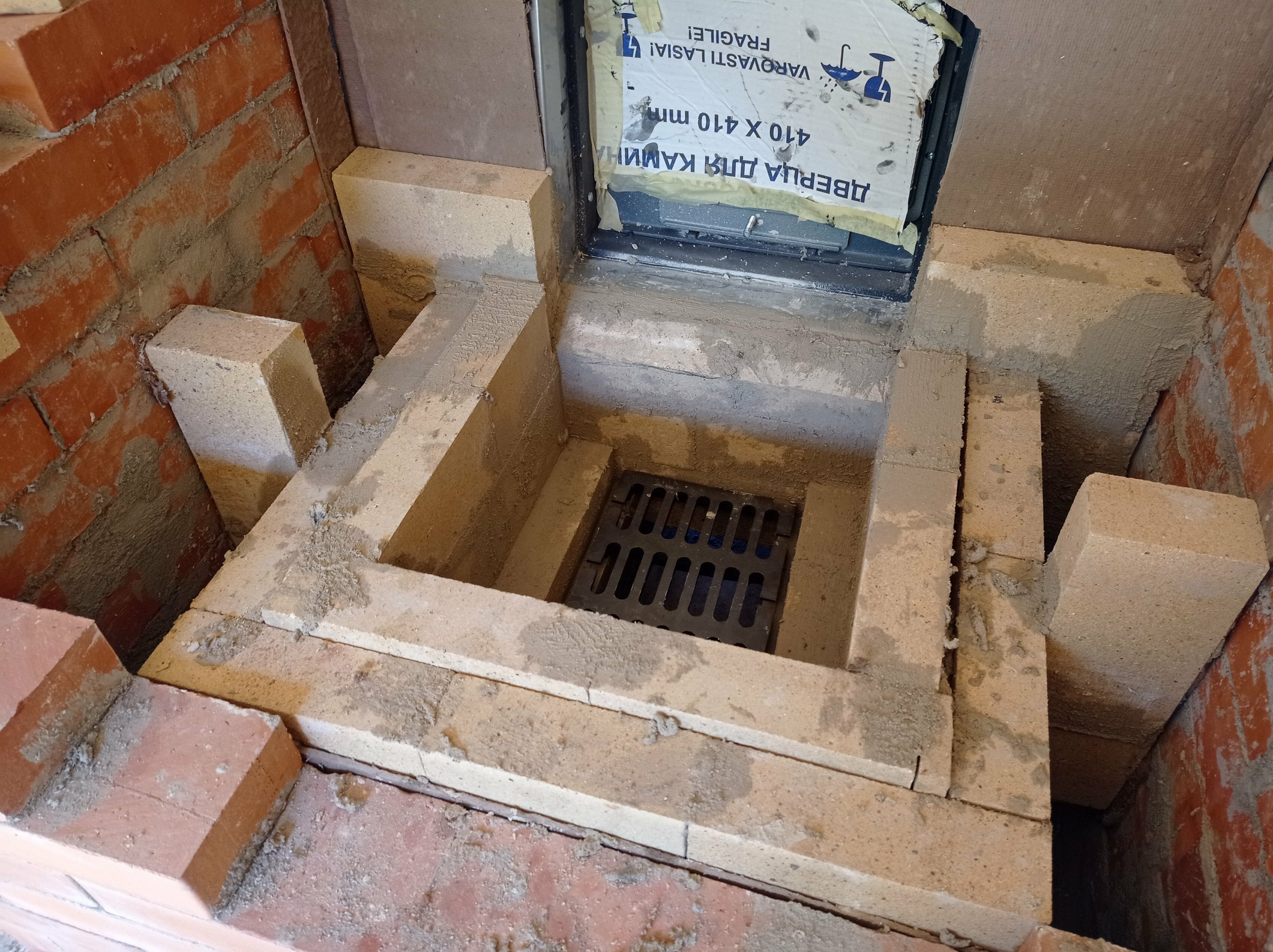

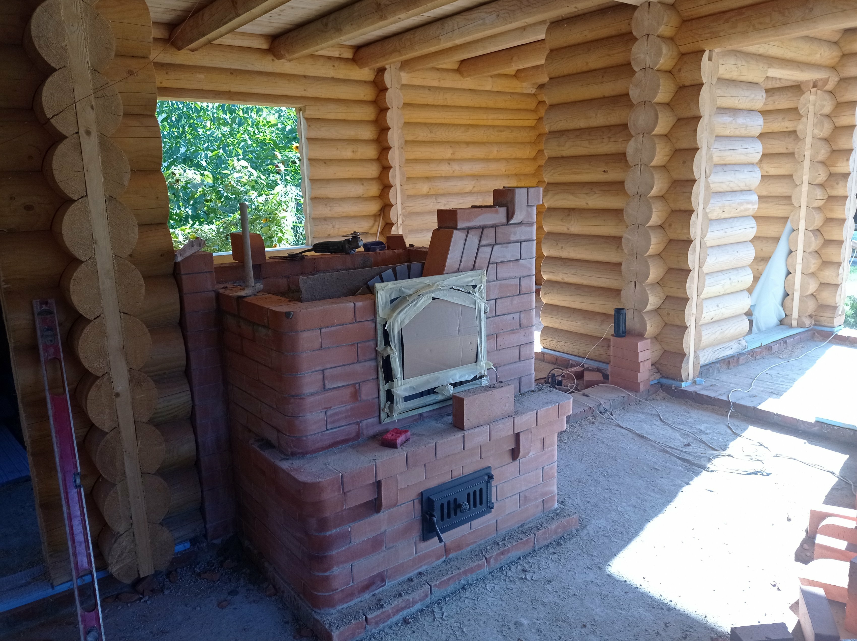

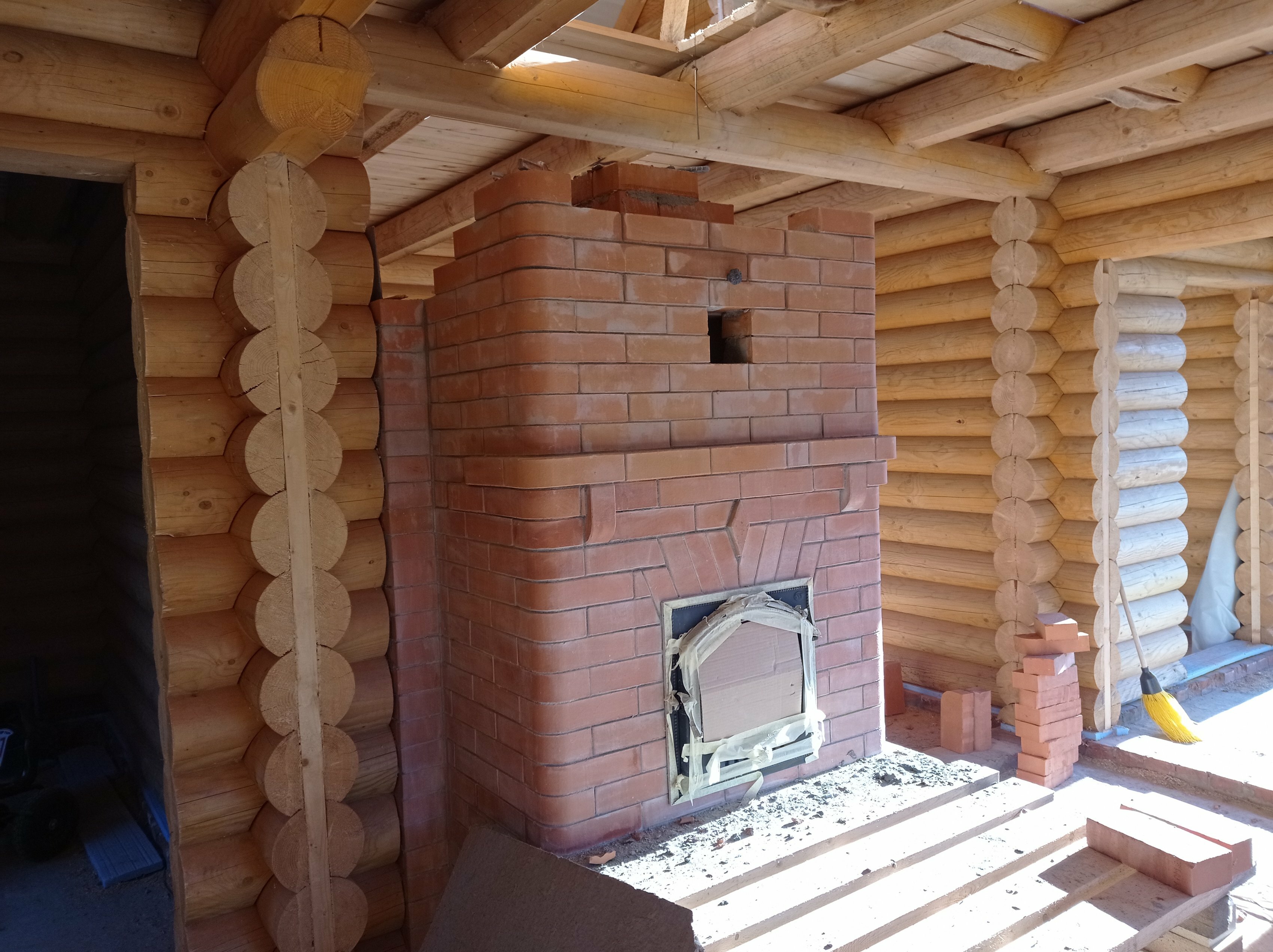

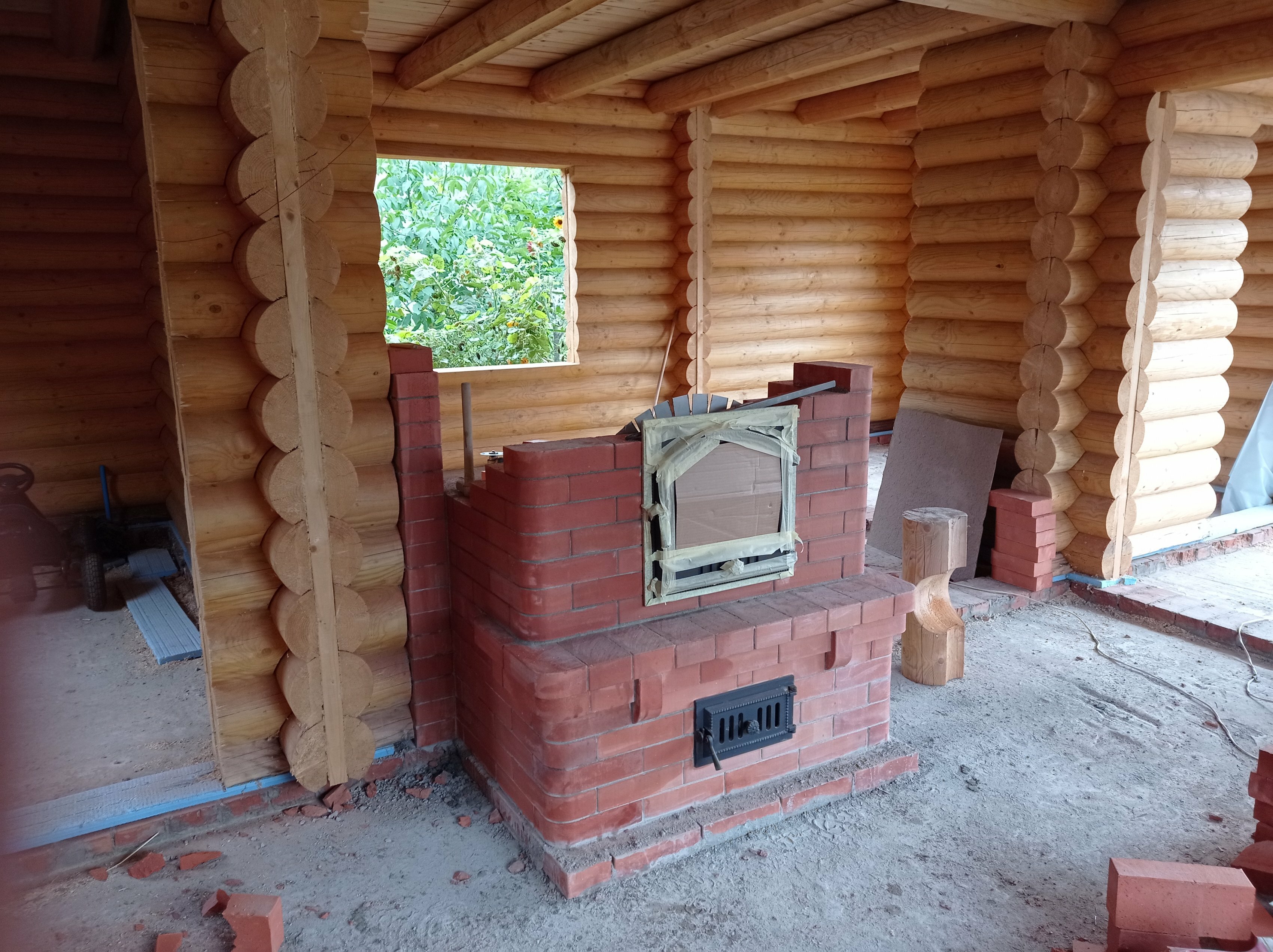

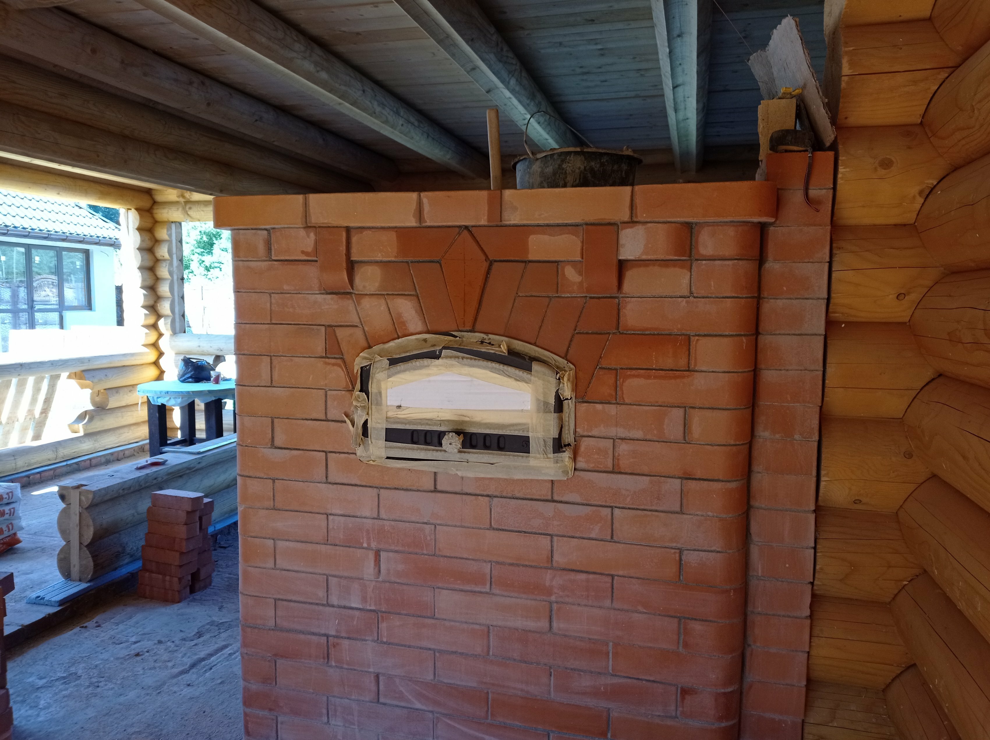

В первом сообщении фото №6 - рядом с дверкой справа вверху лежит уголок? Т.е. кирпичи над дверкой ложите на уголок?
Делала когда-то на форуме проект камино-печи с изразцами с порядовкой и с сопровождением, но печник пропал, не отвечает. Хочу печь сама делать. Раскрыла порядовку и увидела там в этом же месте уголок металла. Смутило немного.
И еще вопрос попутно: если будут изразцы - то для дверки фартука из нержавейки нужно делать шире на толщину изразца? Спасибо.

9 часов назад, РОМАН ПЕРЕДЕРИЙ сказал:
Уголок не применяю. Подёмный меньше.

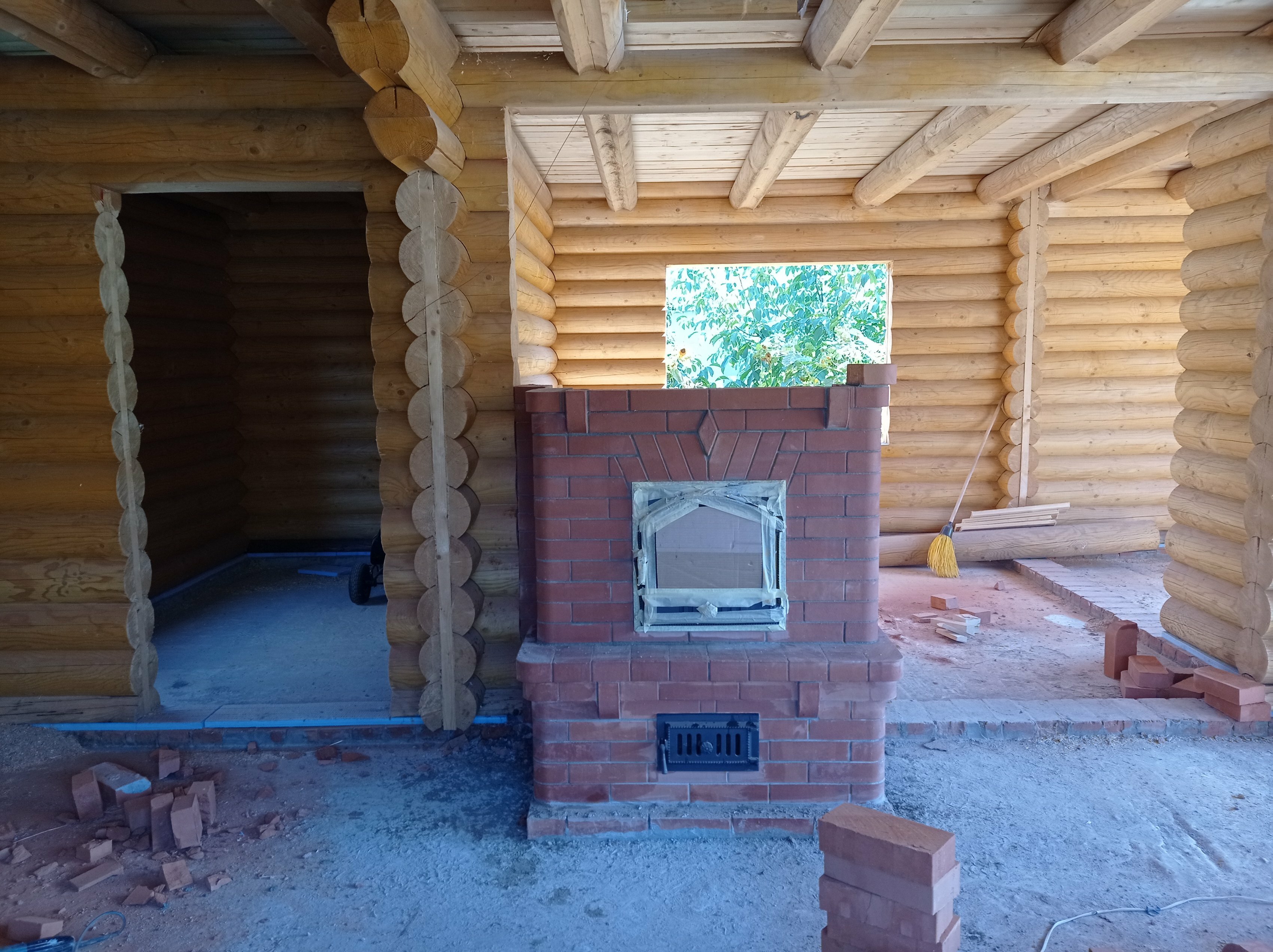

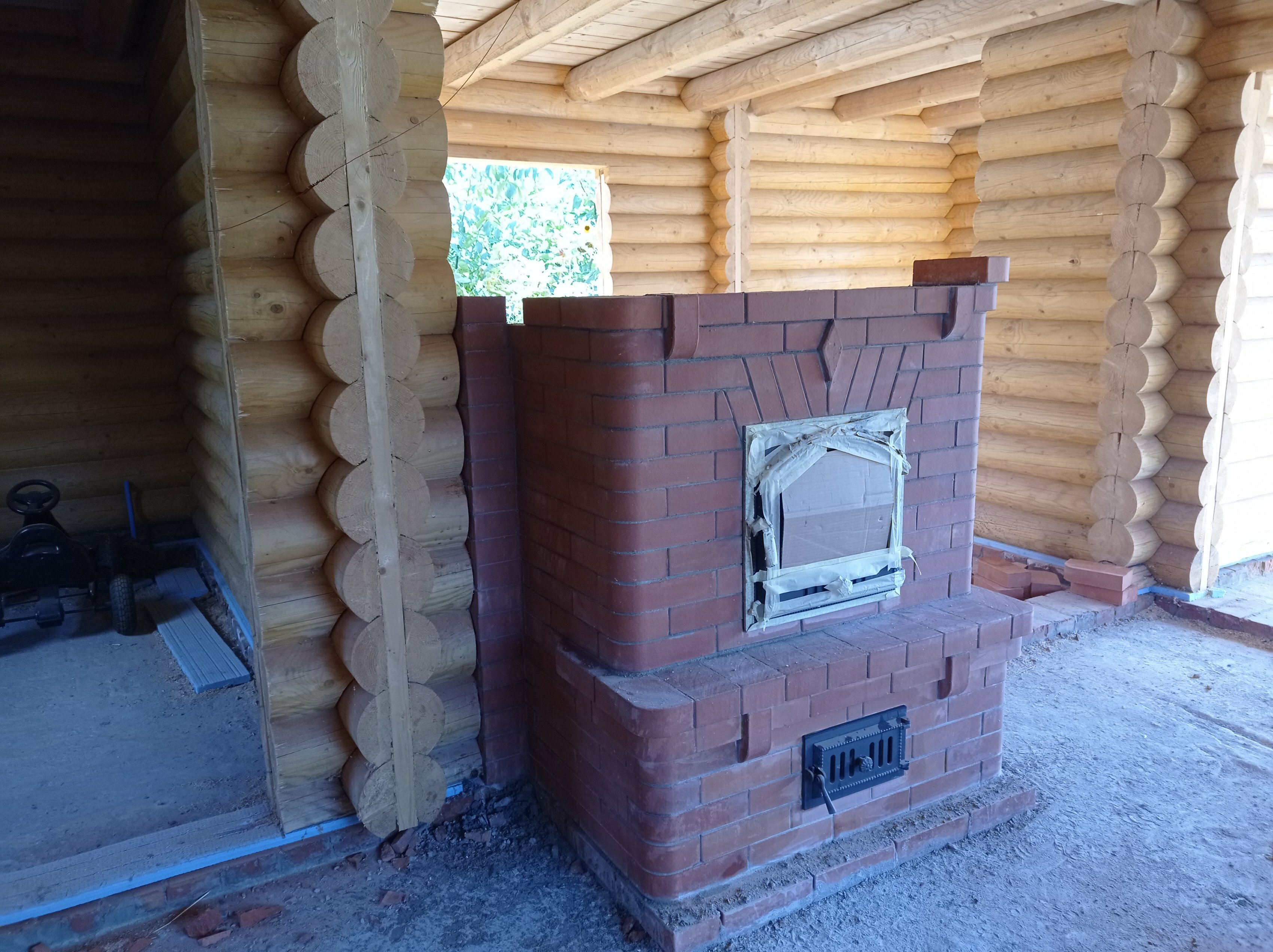

ПодъемныЕ... у вас 4 одинаковых канала, два из них видимо подъемные? те что по задним углам возле дверки ХК
 А как перекрыть такое без уголка? поделитесь опытом
В 03.11.2021 в 05:21, янка сказал:
Оптический обман.Клиновое перекрытие.
в смысле свод как в русской печи? поверю.... там даже видны скосы у наружных кирпичей-начало свода. Но уголками было бы проще при том же результате
