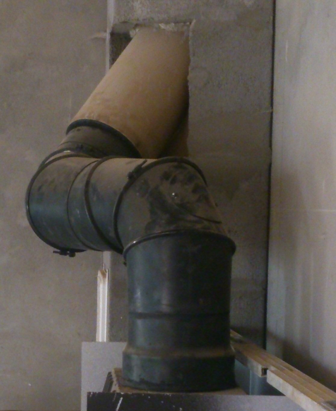

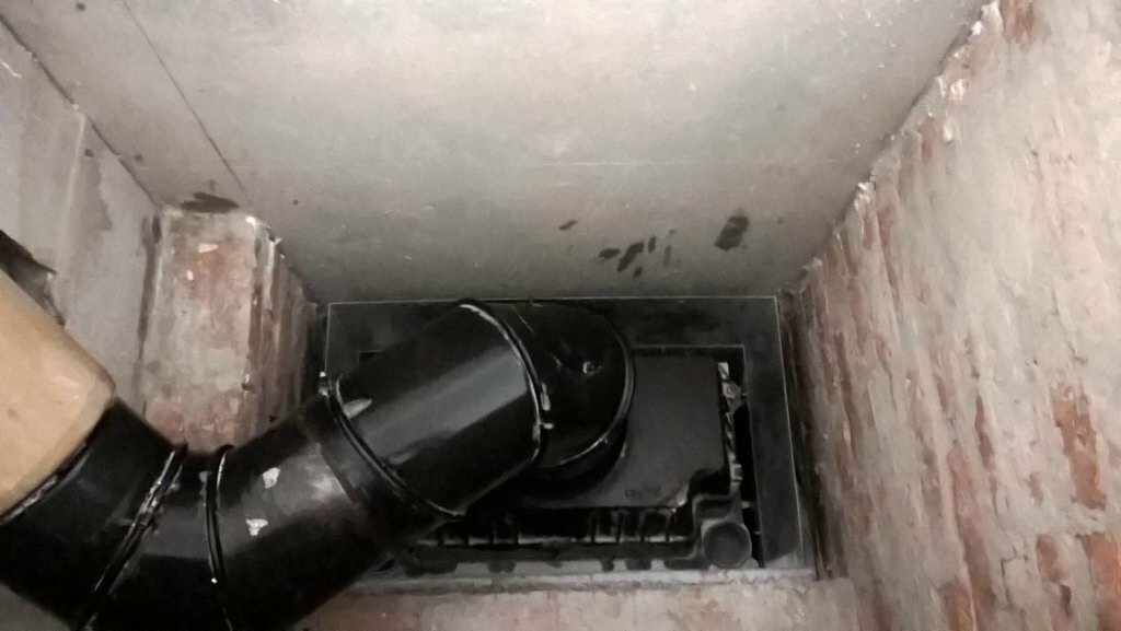

есть построенный керамический дымоход, сейчас подключаю к нему камин через соединители из стали Darco, так как оси труб разные , чтобы вставить нужен небольшой люфт, та вот вопрос : как ( чем) закрепить этот переходник ?
Как вставили, то двигаете топку ближе и выше к дымоходу, чтобы угол залез до упора, а затем сантиметр назад, чтобы остался люфт на расширение при нагреве и не разорвало керамику, в этом положении и фиксируете топку

немного не получается, уже двигать некуда, люфт порядка 4-5 сантиметров сейчас, а еще добавить кольцо тоже не получается ...
Тогда пробовать другой тройник и двигать топку наоборот от дымохода, у меня вышло через два регулируемых колена :)

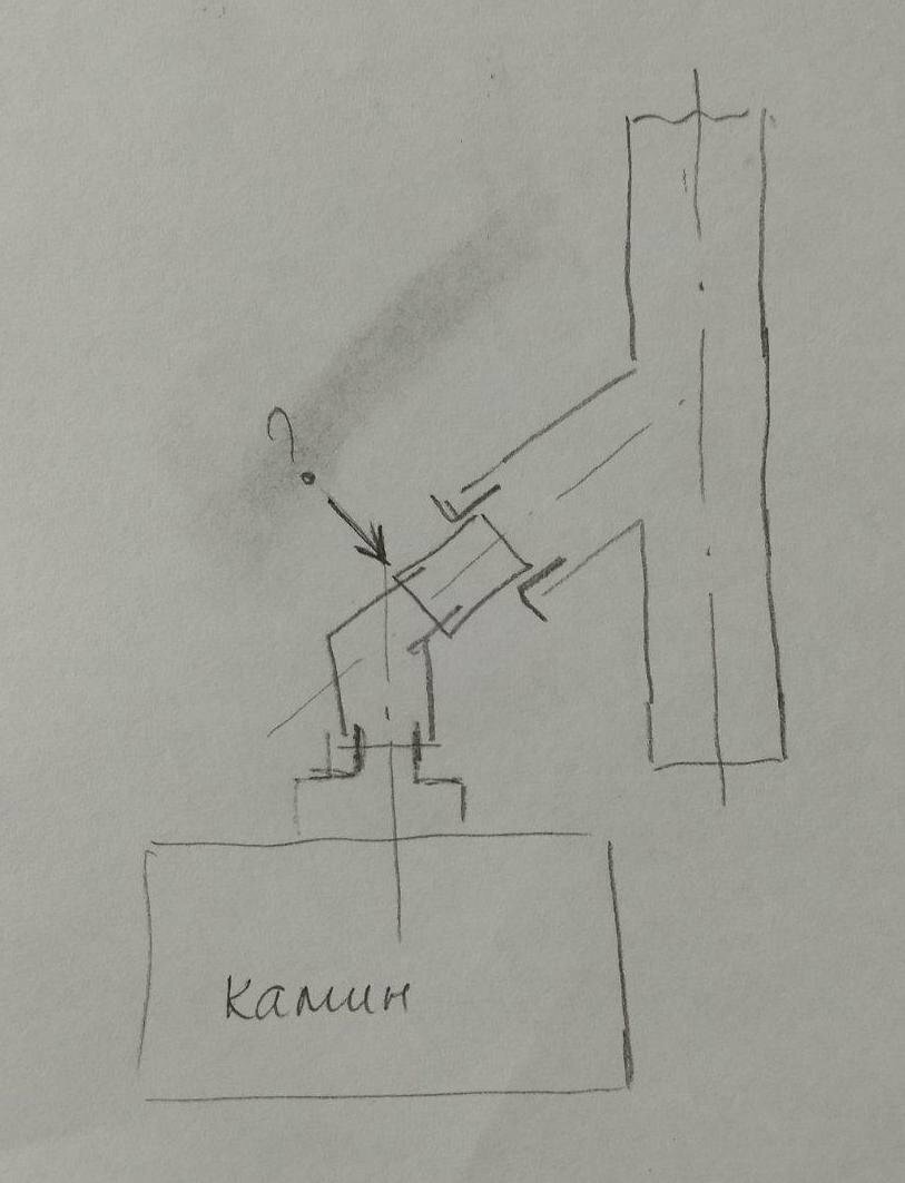

я вечером фотку выложу, я схематически показал 1н переходник, у меня тоже их 3штуки и согласование в 3х осях
Ну видимо вам тоже придется поиграться в "лего", у меня от камина до сих пор валяются лишние тройники, подводки воздуха и т.д, это точно как и канализацию подключать к унитазу без гофры, в итоге все получится и будет надежно, желаю удачи :)

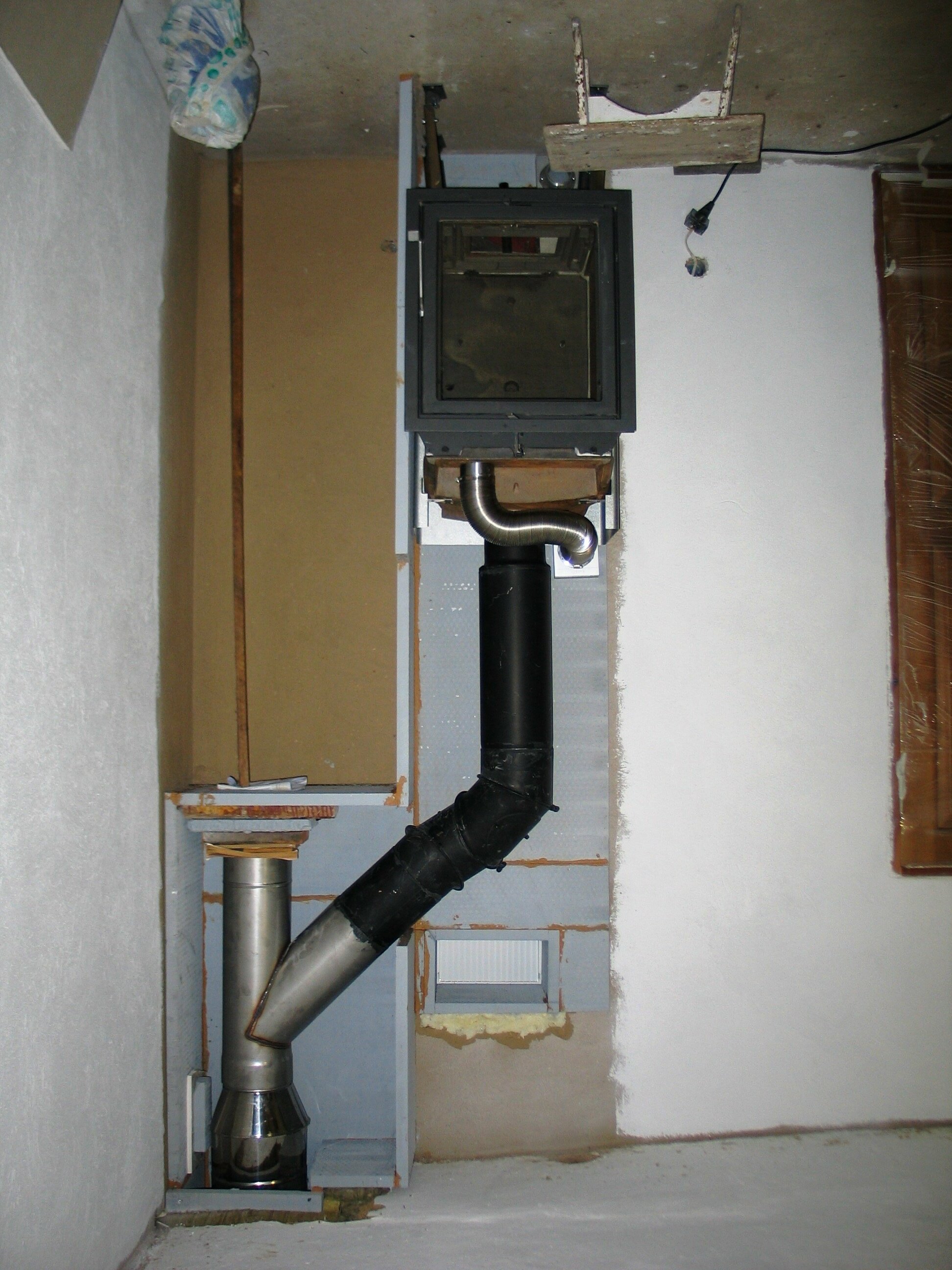

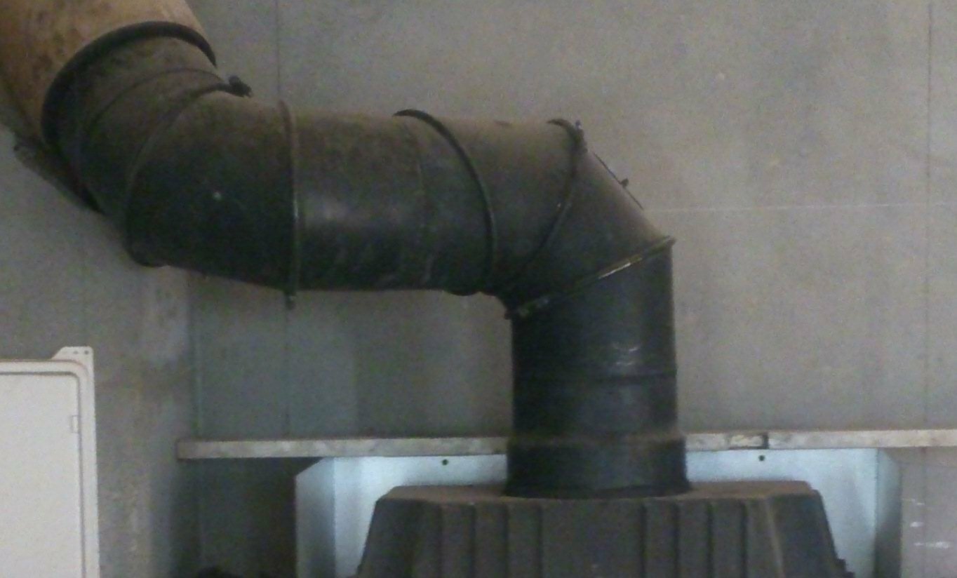

Вам переходник нужен большего размера по-"Ф"чтобы плотно прилегал к внут.трубе,и тогда не будет люфта, видно даже на фото. И у вас немного не правильно расположен дымоход(труба-колено и у "nоrmal" тоже)должно или выше на 20см. что бы не городить соединительные "колена" или ниже по прямой на 90град. (пример на фото) первый под-90 и второй под -45.
Все у меня правильно, я специально сделал, чтобы можно было в будущем подключать как угловую топку по центру, так и слева\справа от дымохода. А вот в вашем случае, переставить топку по другую сторону придется ещё сильнее по#мучаться :)

Вам так кажется))... если вы имеете ввиду на фото дым.спаренный с вент-каналом (это забор воздуха к потреб.)..а при одноходовом, так же можно выставлять "колено 45-90" прямо или вправо-лево,главное при монтаже не "прогавить" по высоте камина и колена.

ничего не понял, покажите стрелочкой или схематически что вы имеете в виду

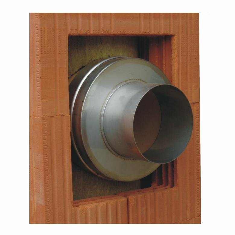

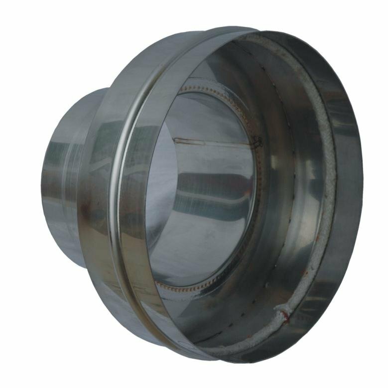

Какая у вас труба Ф-180 или 200мм. керамической?.. и какая Ф у трубы(метал) от котла?.. Кое что есть на остатке,нужно посмотреть размер. Но,это другой вид,как на первом фото выше где с котлом (одевается на верх трубы с 2-мя шнурами) Вот как выглядит отдельно переходник (фото)

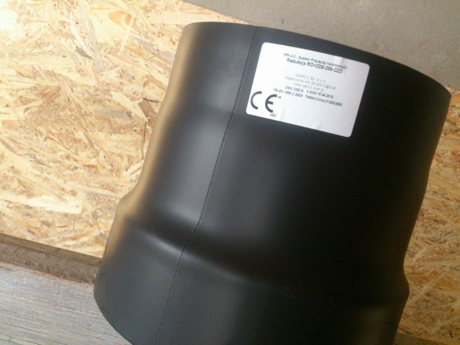

Не пудрите народу мозги, к керамическому дымоходу топка подключается по дыму черными трубами со штатным (для них) черным переходником (а у вас из нержи для подключения по конденсату)

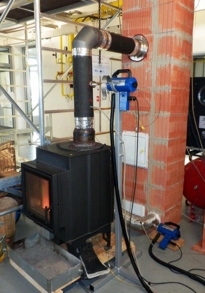

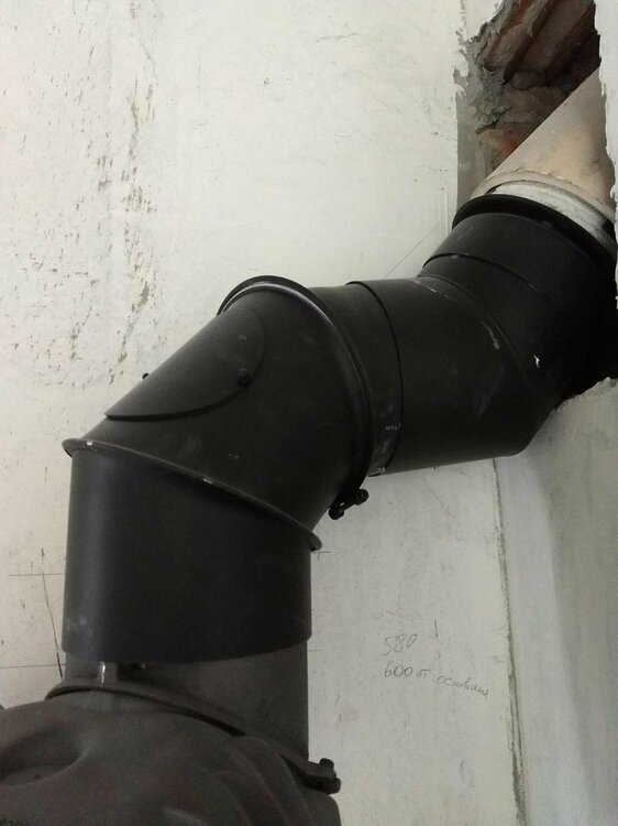

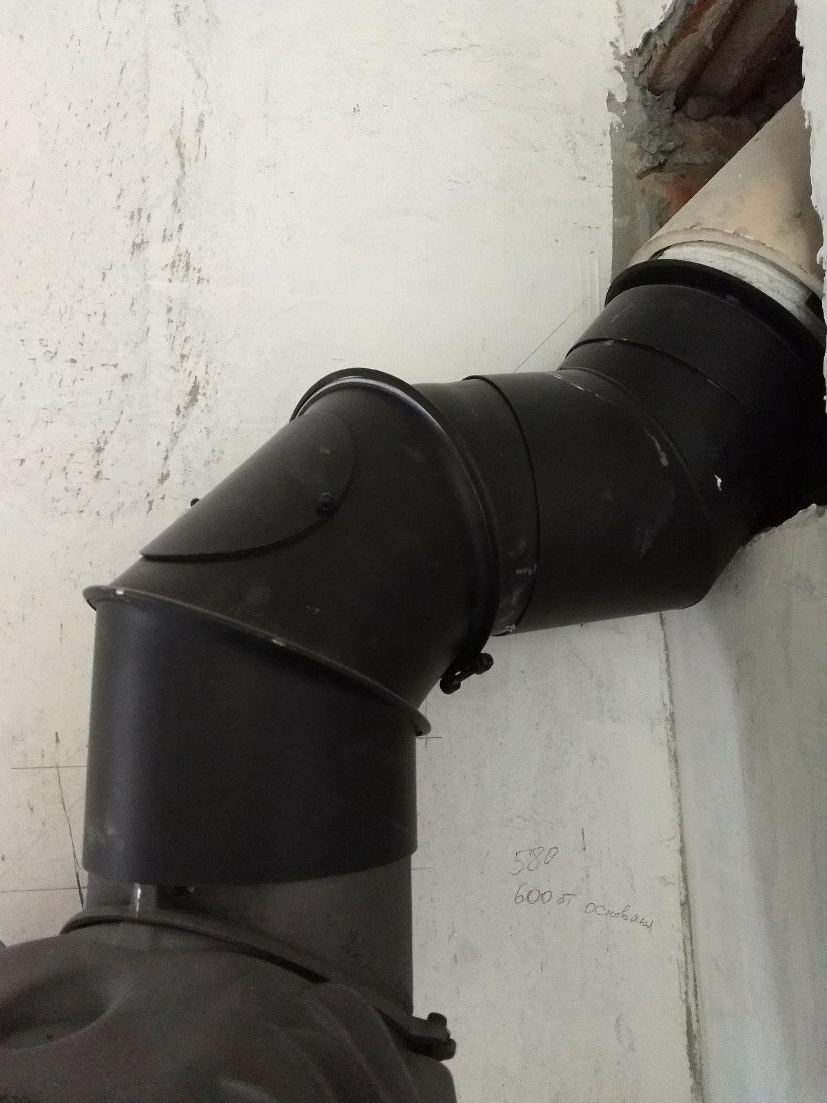

ПО "дыму по конденсату" - правильно,этот переходник для подключения черных труб.(вот результат у человека с штатным черным переход.) Не первый год уже их производят несколько заводов и реализуют. У этого производителя такой и у Шиделя такой же,а у Польского производителя как у вас. Да,их есть несколько видов(соединителей-подключений) но, у каждого производителя конкретно своё!.. А прежде чем "пудрить" проштудируйте несколько фирм по этим подключениям.(могу дать двух заводов)

1 час назад, HELUZ FAMILY сказал:
Ему просто на 4см нужно подвинуть топку, чтобы переходник полностью зашел в керамику и все! Но топка уперлась в стену, значит эти 4см надо добивать регулируемым коленом, если не хватит 3-х сегментного, то можно к примеру 4-х сегментным. У дарко для подключения топок столько вариантов, что ни вам, ни шиделям не снилось. Не нужен там ваш переходник совсем...
  • Дякую 1
6 часов назад, normal сказал:
еще раз спасибо за совет, вроде как все получилось, теперь пробовать протопить и проконтролировать
