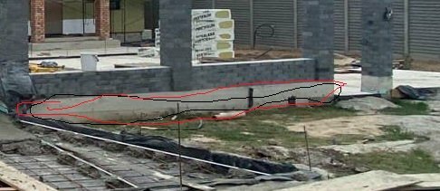

Есть высокий цоколь (фото приложил), будет еще подсыпка, хотелось бы как-то обыграть видимую часть.
Фото старое, фасад дома уже готов, на цоколе дома сейчас нанесена штукатурка/крошка (не знаю как правильно), собственно если гидроизолировать цоколь забора и на нести эту крошку, будет стоять, или отвалится?
Цоколь шире кирпичной кладки, можно завернуть крошкой и подойти к раствору (первый ряд).

Сразу крошкой. Главное чтоб она для этой цели технический подходила и не боялась влаги.
