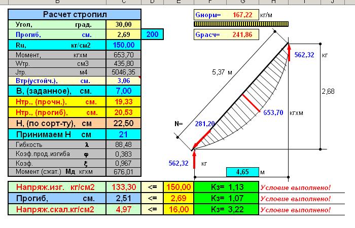

как считать сечения для наслонных стропил? Я вот в экселе считаю что-то не то. Сечения в разы больше. Видать не та расчетная схема? Как его правильно посчитать?
Выкачал умную книжку ПРИМЕРЫ РАСЧЕТА КОНСТРУКЦИЙ ИЗ ДЕРЕВА И ПЛАСТМАСС (ссылка устарела)
на стр. 42 есть пример расчета для моей схемы.
Пересчитал все равно получилось что стропила должны быть при В=7 Н=20.5
т.е. 7х21 минимум (момент сопротивления 502 см3.)
Как у Вас получалось 5х10см не понимаю?

Я так и не понял: что и впрямь получилось 5х10 см.? Если да, то как?:sorry:
Затяжка в данном случае служит дополнительной опорой, поэтому балка получается пролетом не 4,5 м, а разделенной на части. Соответственно рассчитывать нужно по схеме на которой есть промежуточная опора, а не та которая с опорами только по концам балки.

Объясните как у вас вышло сечение стропило 5х10 см.? По какой формуле или справочнику?

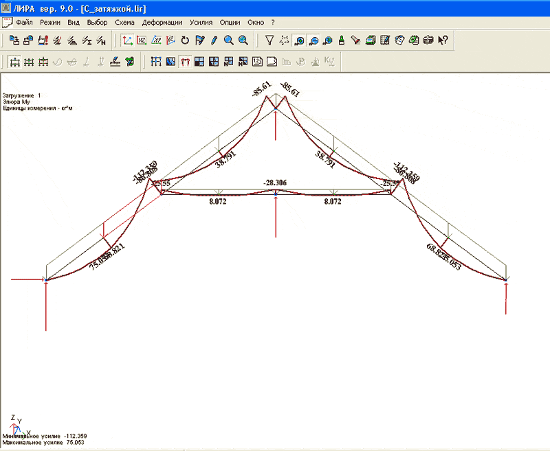

Чето мне сдается что это не так. Затяжка в даном случае нужна чтоб убрать силы распора, и придать конструкции целосность. В вышеприведенном справочнике на стр. 44 есть схема с затяжкой + дополнительными распорами. Судя по эпюре она не работает так как Вы говорите, и не служит дополнительной опорой.
Затяжка убирает распор в системе с висячими стропилами, в случае с наслонными стропилами она будет служить опорой для стропил и будет сжиматься.
В справочнике аналогичный пример, только раскос под другим углом.

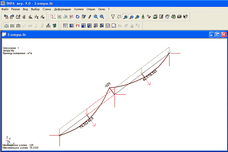

Я тут сделал две расчетные схемы:
1. Аналогично той что в экселевском файле. То есть в точке примыкания затяжки есть опора, например продольная балка несущая.
2. Опоры на мауэрлате, коньке и посредине затяжки, над стеной то есть.
Максимальный момент получается на средине стропилины в обоих вариантах причем в случае с опорой (1 вариант) момент несколько больше. Так что экселевский файл здесь вполне подходит для расчетов.
Если будут другие аргументы, рад буду выслушать.:)
