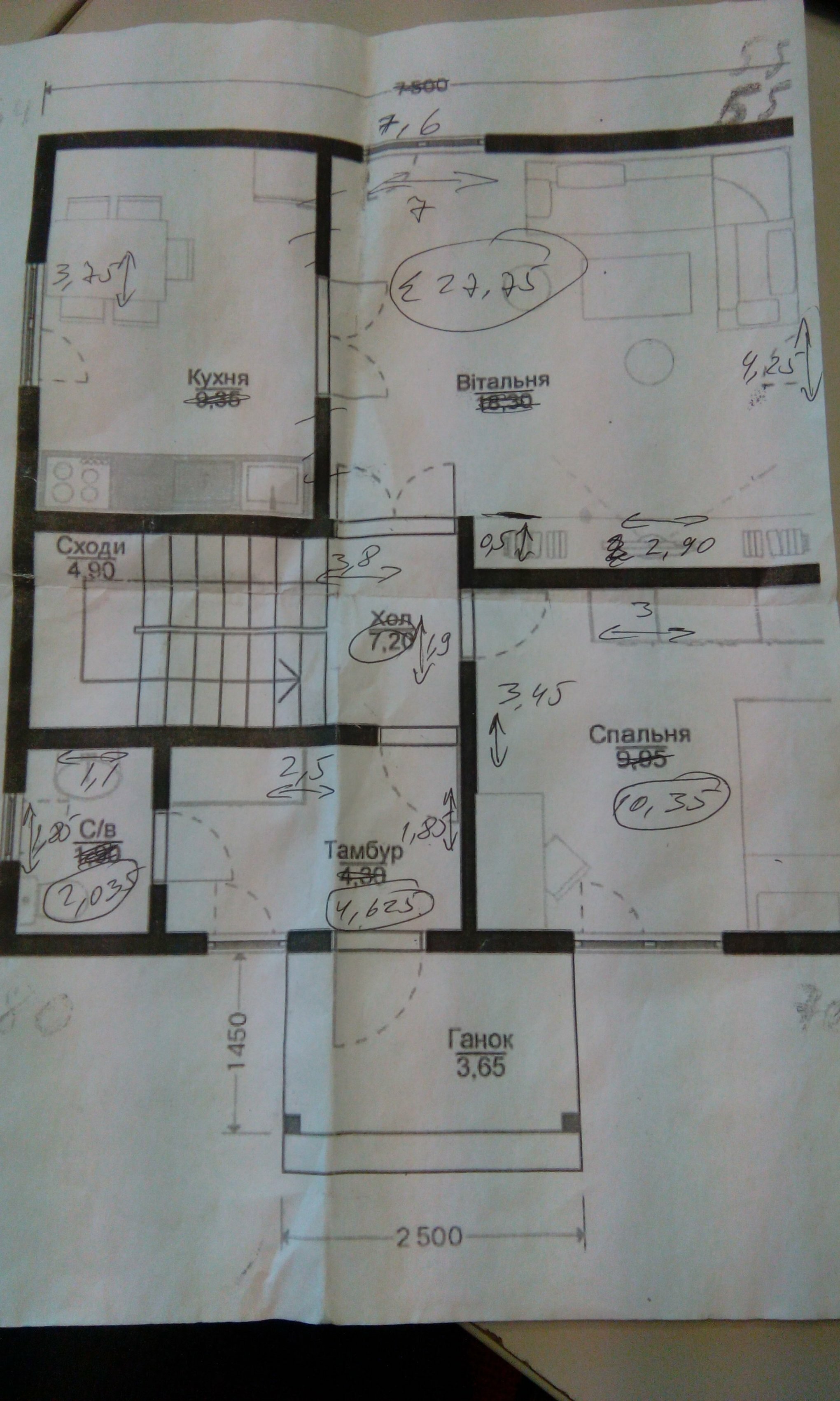

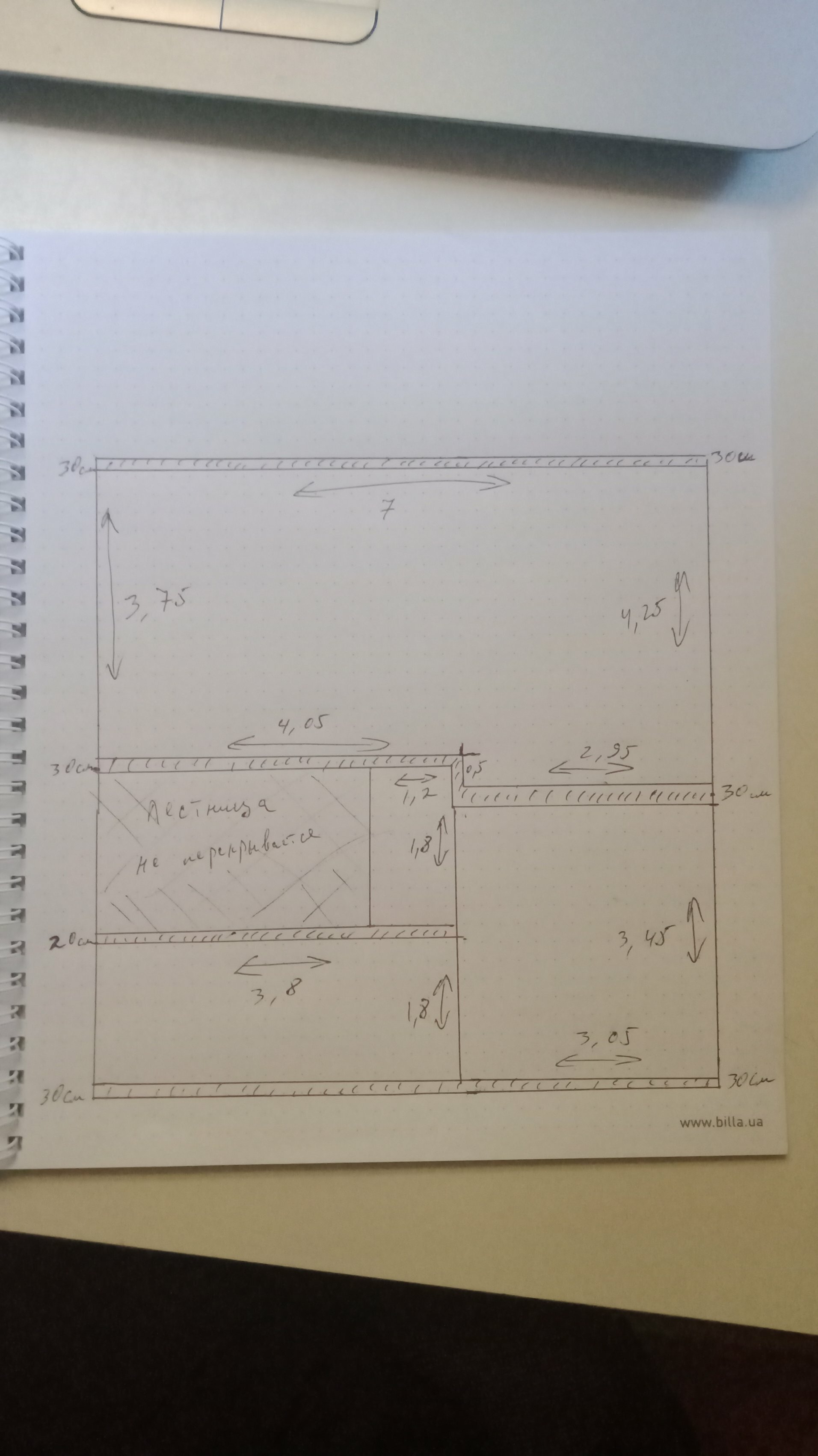

Всем привет. Как правильно рассчитать допустимую нагрузку  на первый этаж? Газоблок 30см Д500 В2.0. Перекрытие плитами ПК + будет второй этаж со стенами в 30см. Газоблок скорее всего будет Д400.
Ну во-первых ПК на гб опирать вы не будете, а на армопояс. Ну а самому гб наверное до лампочки, на сжатие там прочности с головой.
Если по размерам пк, то шаг длины 10см. Ширина дома у вас 7м (если по внутрянке), прекрасно ложится 4пк 1,5м и 1пк 1м шириной.
Возле лестничного проема закрываете стандартной ПК 1,2м шириной.
Левее, где комната 3,8м - 3пк 1,2м с небольшими зазорами, замонолитите потом.
Правее - 2пк 1,5м шириной.
Длину выбираете чтоб плита опиралась на армопояс см 10.

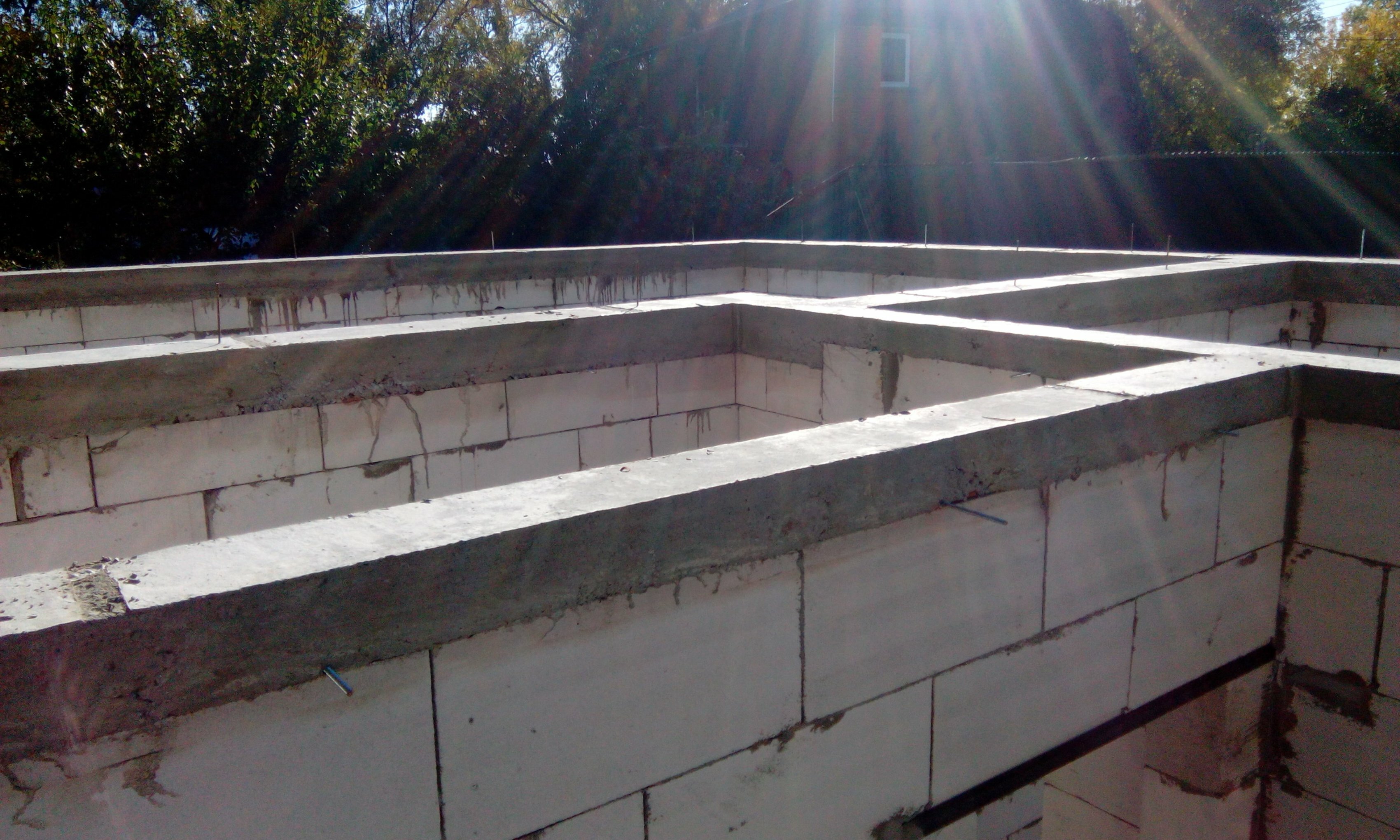

Спасибо. Армопояс есть. Плиты хочу уложить с опиранием на центральную стену, она так же 30см с армопоясом на всю ширину. То есть будет задействовано три стены, две наружных и ценртальная. На наружных пояс 20*20. Центральная 30*20. Меня больше интересовала центральная стена, так как ПК будут на нее опираться с двух сторон, а также, стена второго этажа. Еще интересует, выдержит ли газоблок шириной 20см две небольших плиты общим весом 2.5т?  Один край будет опираться на наружную стену, а второй на стену толщиной 20см. На ней так же есть пояс.

ТС, вчитался в ваш пост - не совсем понятно - в первом предложении вы пишите «пк хочу уложить на центральную стену, она так же 30см»… а потом спрашиваете выдержит ли гб толшиной 20см…
Так центральная стена 20 или 30см? Если 30, то ложите плиты стык в стык и все будет ок, у вас опирание получится см по 12. Если стена 20, то тут см по 9 выйдет, что в принципе тоже допускается.

Стены 1-го этажа есть + залит армопояс на всех стенах, включая и перегородочные стены толщиной 20см.

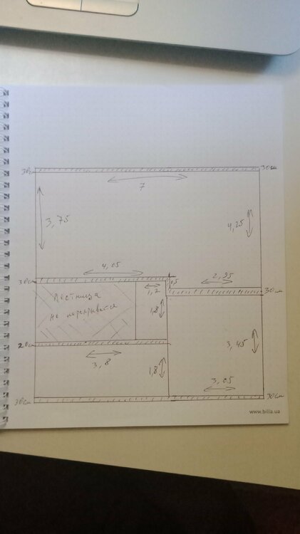

у меня вопрос вообще по перекрытию всего пространства.
1-й вопрос, выдержит ли центральная стена перекрытие из ПК с опиранием на нее плит с двух сторон.
2-й вопрос, выдержит ли стена толщиной 20см плиты ПК весом 2.5т, с распределением веса на 2.6м.п.

Но мое мнение - да и да на ваших два вопроса. Это не те нагрузки, о которых стоит волноваться.
Если есть сомнения, то сами посчитайте, ваш гб выдержит 20кг на см.кв. То есть участочек 10*10 см выдержит 2т веса.

Я уже пытался рассчитывать. По расчетам должно выдержать. Я даже брал расчёт на минимальное 0.8 мпа. Это если блок В2.0. Но на блоках стоунлайта заявлено В2.5.
У меня по проекту на стену 30см с армопоясом будут ложиться плиты с двух сторон, 2,5 и 4,2м. Думаю у вас тоже все будет Ок.
Так же учтите, что плиты ПК должны только по краям ложиться на стены, перегородки не должны по середине подпирать )).

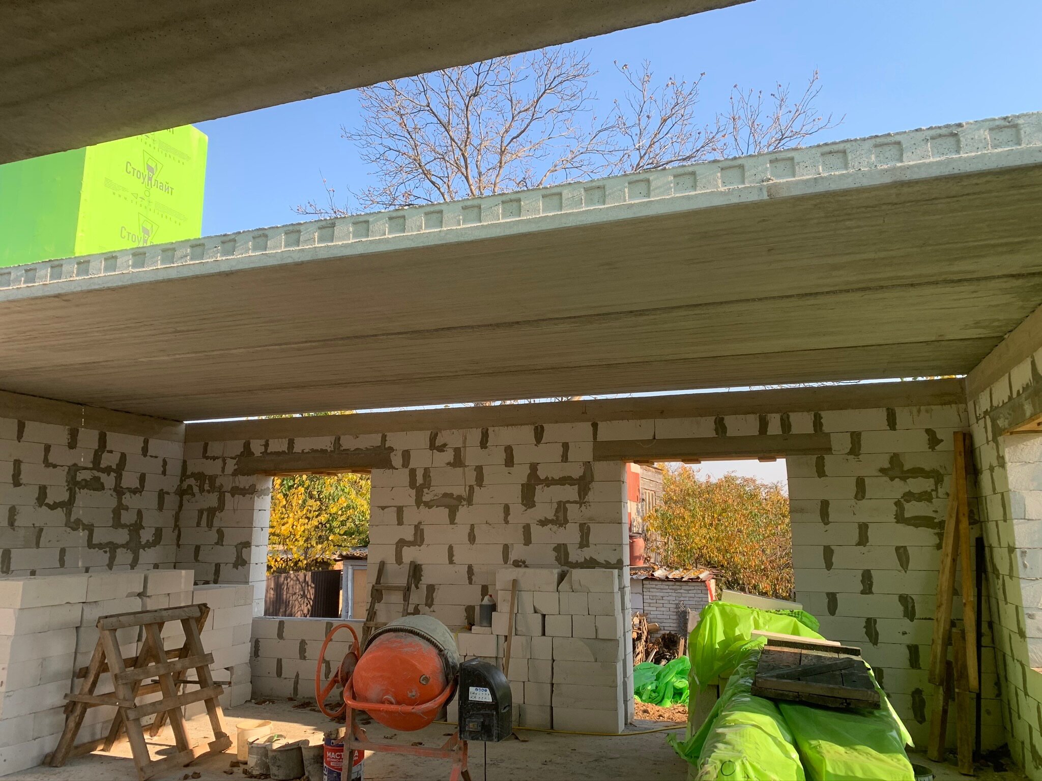

Я сейчас думаю над другой проблемой, плиты выдерживают 800 кг. на растяжение, а я хочу уложить плиты и поднять газоблок на второй этаж. Получится что на каждую плиту будет давить газоблок 2 тонны минимум. Смотрю все так делают, на сколько это правильно?
20 часов назад, motos сказал:
Смотрите - это три пк длиной 8,8м - вот на них (фото не сделал) целую зиму стояло 10 паллет гб.
Змінено користувачем kovalenko
2 часа назад, kovalenko сказал:
Спасибо!
А вы как-то на край ставили или не заморачивались?
13 часов назад, kovalenko сказал:
5 паллет в ряд, т.е. большинство нагрузки пришлось на среднюю плиту
Подскажите, паллеты вы ставили сразу? то есть, уложили плиты и в тот же день поставили паллеты? Обвязку плит делали, до того как поставить паллеты?
Да, кран уложил пк и сразу Поставил гб. Ставил паллеты так, чтоб было удобно добраться до проушин для анкеровки
