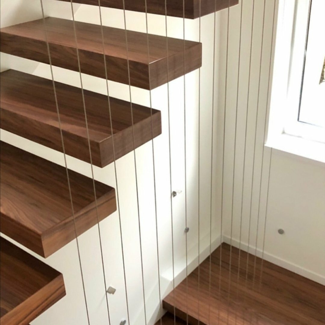

Парящая лестница...Кто делал такое

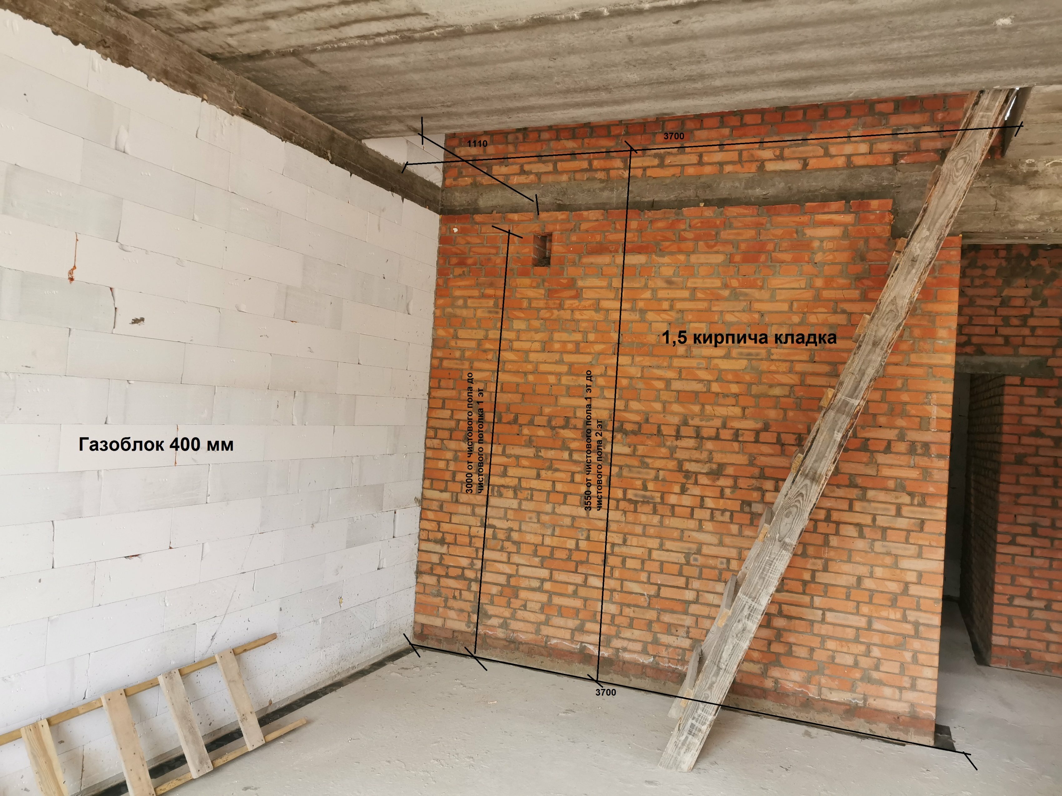

Размеры -высота, длина, ширина, марша и всей лестницы и как вы это хотите видеть. Под это рассчитываются количество и шаг ступеней, а потом уже можно считать сам конструктив.

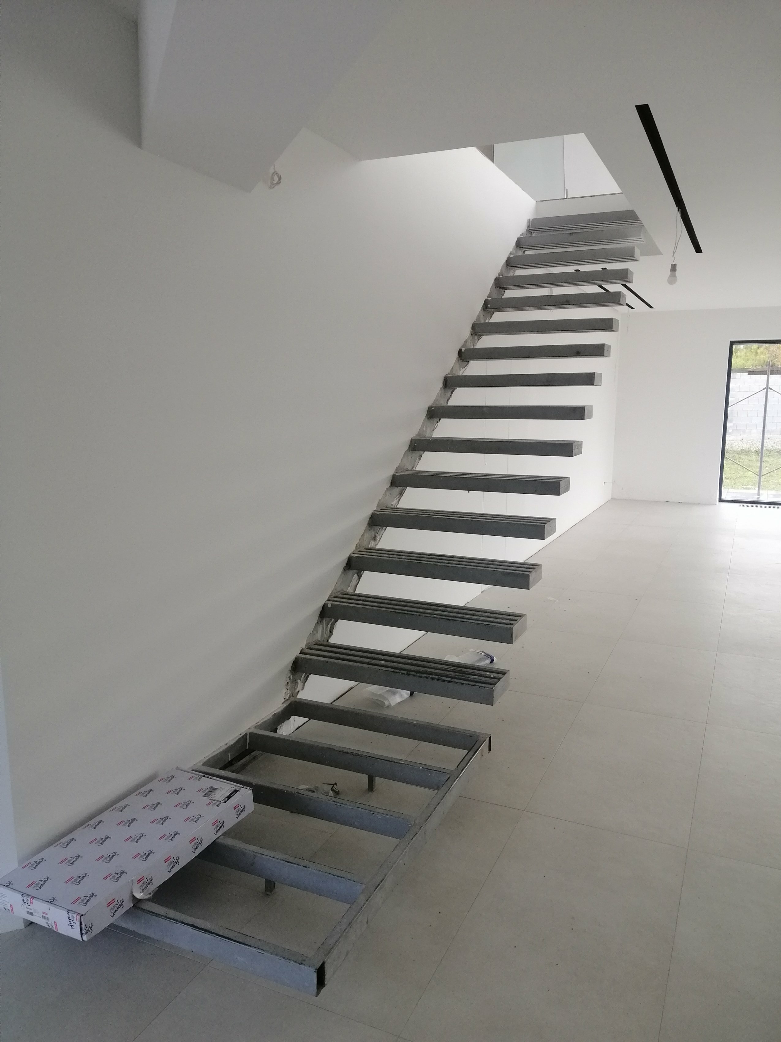

  Консольная лестница  дешева, когда она  заложена в проект и ступени монтируются на этапе кирпичной кладки.
  Все остальное суть решения через задницу с соответствующей оплатой каждого шага в процессе. Что-то типа электропроводки после чистовой отделки или устройство теплого пола после укладки плитки.
7.pdf пока только голые стены.
Змінено користувачем andreo
    Из указанных размеров читается 19 ступеней.  Во избежание ударов головой о перекрытие второго этажа придется делать 4 забежных вместо площадки.
     В исполнении "трамплин для прыжков в воду" из швеллера N8 только металла угатится порядка 20 тыс грн (без работы).
      Есть подозрение, что из бетона будет интересней...
Расчеты показывают, что швеллера №8 еще маловато. По прочности он подходит, а вот чтобы избежать эффекта пружины, надо значительно больший номер швеллера. Так что сумма еще больше увеличивается. Ну а стоит ли такое делать, каждый решает для себя.

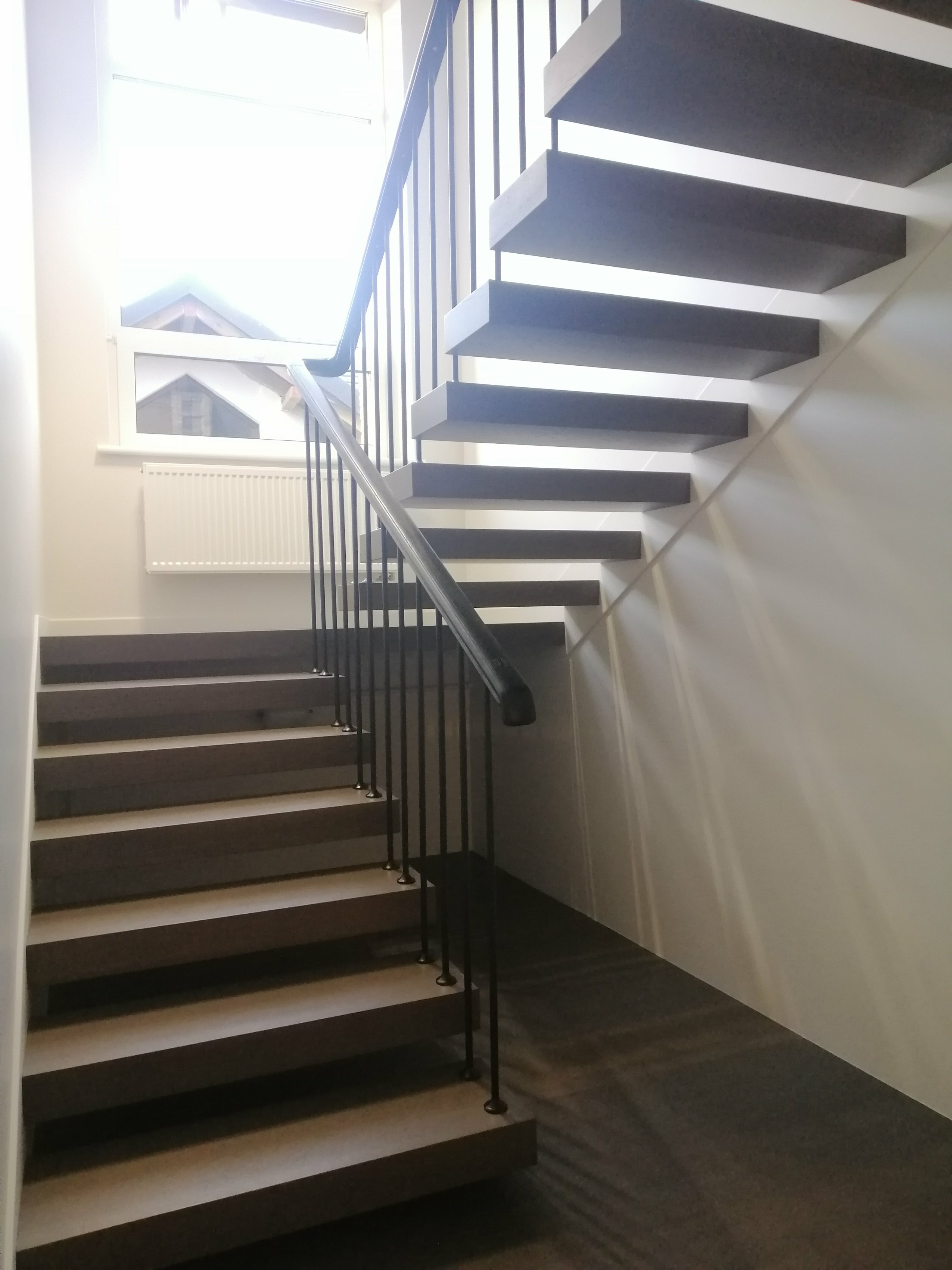

Доброго вечора, все не мав часу зайти на форум і написати пост. В вашому випадку можна ще зробити консольні сходи. Так як є можливість для штробіння стін і фіксації самого швелера зі сходинками. За цей рік зробили 6 таких сходів. Якщо питання актуальне можемо обсудити всі деталі по даному конструктиву
