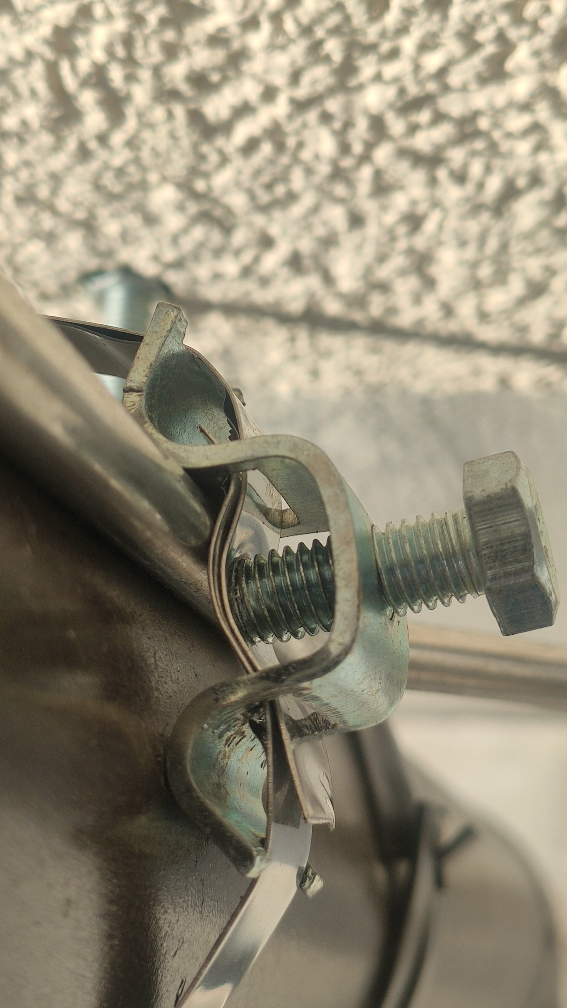

8 минут назад, nosatiy сказал:
вопрос,  это правильно сделано или болт должен в проволоку упираться?
Проволока должна быть в изгибе, а задача болта - натягивать ленту. Если болт будет упираться в проволоку, то натяжки не получится.1.jpg.702c936470be5bfc3a9888eef1bf2fb0.jpg
Держатель свою роль выполняет. Просто получилось, что гвоздь закрутили, когда его нужно было забить.
