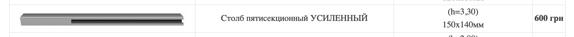

Есть еще усиленные столбы
в отличии от стандартных
Может пойти все же по моему второму варианту? Поставить их и перед ними со стороны двора установить фбс (60 см)?
