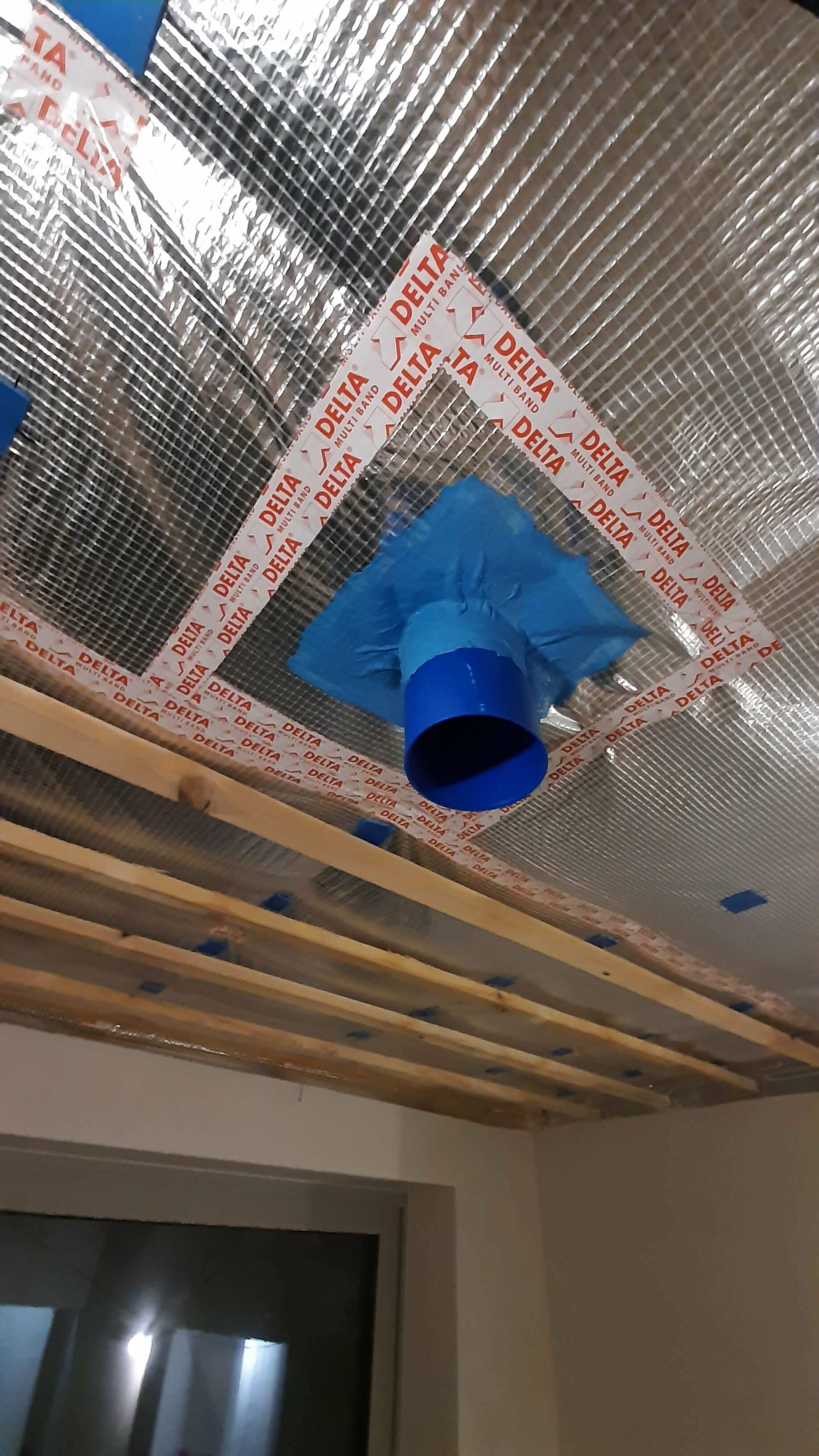

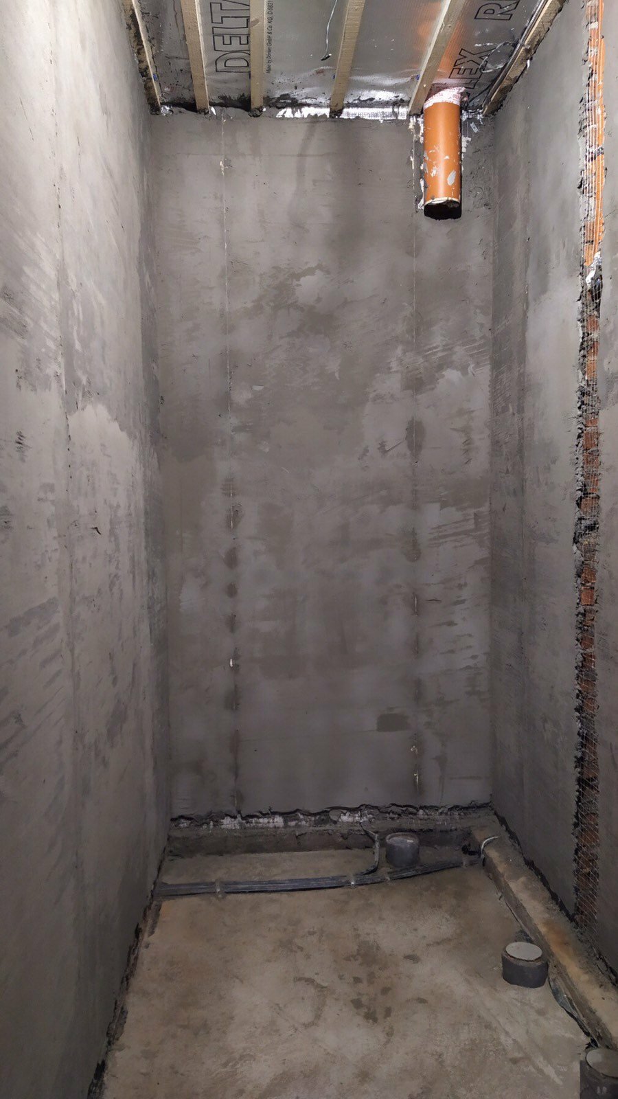

Форумчане, нужен совет как правильно пройти пароизоляцию и зафиксировать трубу вытяжного канала.
Планирую так:
1) поорезаю паробарьер изнутри. С внутренней стороны вставляю вот такой соединитель как на фото 1.
2) на чердаке в слое утеплителя вставляю кусок пластикового воздуховода
3) к пластиковому воздуховоду подсоелиняю гибкий утеплённый воздуховод (фото 2) и соеденяю с вытяжной трубой Vilpe.
Нужен ли вот тот соединитель (пункт 1) или сразу выходить пластиковой трубой? Как соединитель/трубу лучше закрепить? Слушай дать распорки из брусков?
Может есть фото узла как кто делал?
Вот так делали.
Синяя обмазка - Delta Liquix
Соединительный элемент предварительно прикреплён к деревянной части потолка шурупами

37 минут назад, #roofinspector сказал:
Вот так делали.
Артур, спасибо больше! Давно Вас на форуме не видно было. А вот эта деревня часть - это фанера или доски какие-то?
14 минут назад, @ndrey_Z сказал:
Это рейки 50х30 с шагом 300
Почему не 100е доски, как у всех: ставим чаще шаг и гипсокартонщикам больше точек опоры - меньше шансов, что они продырявят парчик.
При том, несущая способность хорошая, расход леса такой же как при 100й доске с шагом 600

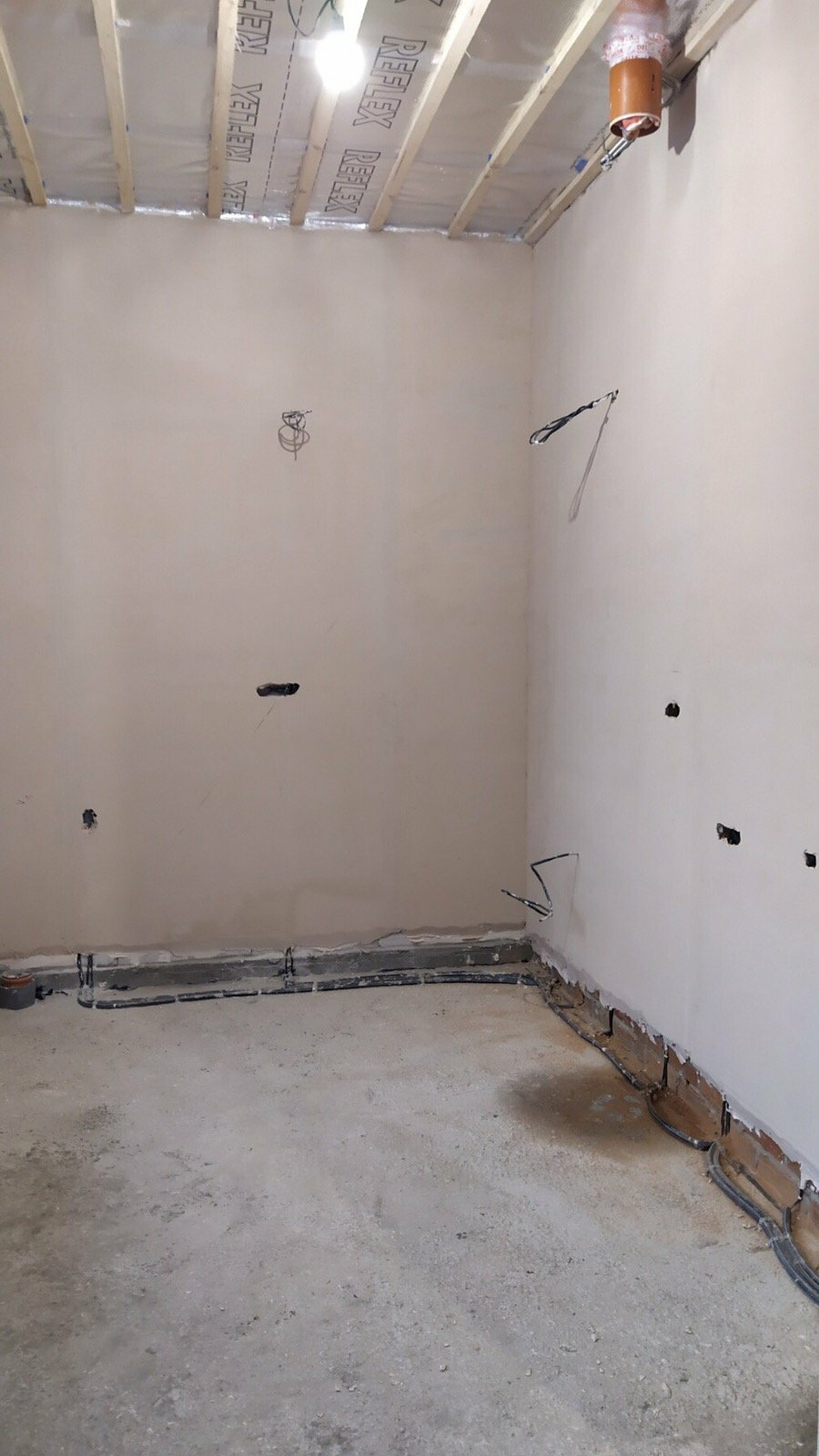

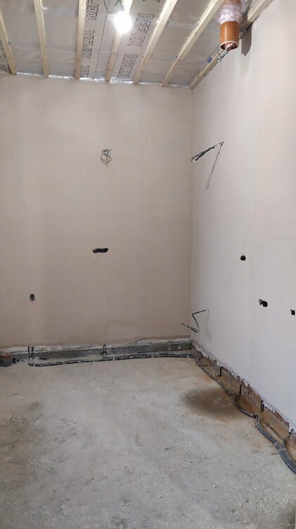

У меня так ребята Артура сделали. Разрезали пароизоляция звёздочкой, загнули лепестки, вставили трубу и лепестки обмотали лентой. Сама труба крепится к балкам перекрытия.

В 29.11.2021 в 19:45, Crs сказал:
Ну и мне ребята Артура делали также..

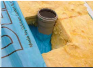

В 29.11.2021 в 11:44, @ndrey_Z сказал:
по идее, наверное надо вырезать утеплитель фрагментом, как на фото, чтоб потом его обратно вставить, проклеив по торцу пеной например. Или, имхо, не заморачиваться, вырезать дырку чуть меньше диаметра трубы, а место примыкания с ватой запенить.  Хотя вырез квадрата позволит закрепиться к обрешетке. Ну или тогда хомутом крепить трубу к балке или стропилине и не использовать соединитель как на фото 1

15 часов назад, SergeyGM сказал:
Спасибо и с Новым годом!
Где-то так и было сделано. Правда пеной не задувал.
