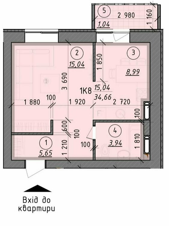

Допоможіть з планом Квартири Студія чи зробити Кухню окремою.
Чин
Допоможіть як краще Студія чи окрема Кухня. Може допоможете з постановкою кухні. Хочемо почати ремонтні роботи. Потрібно для електрики та сантехніки.
Дякую за допомогу.

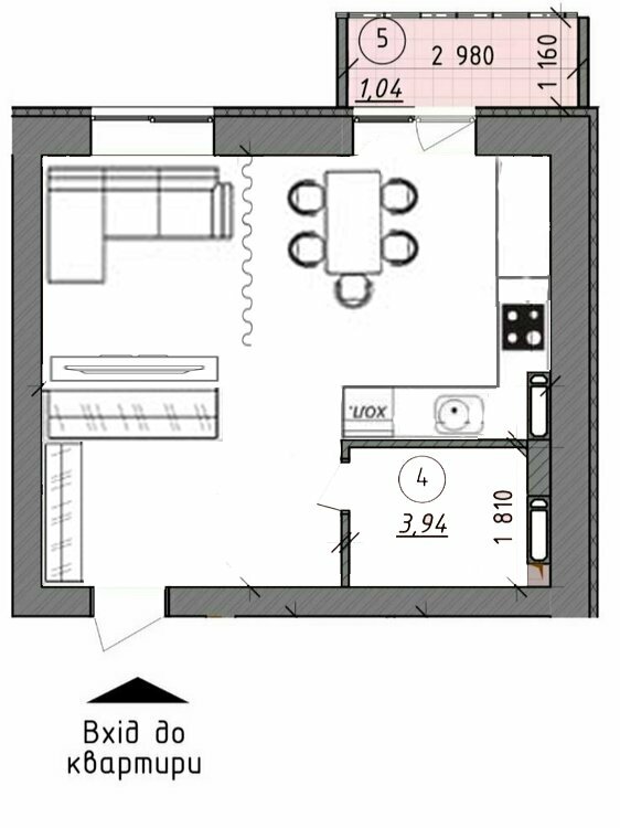

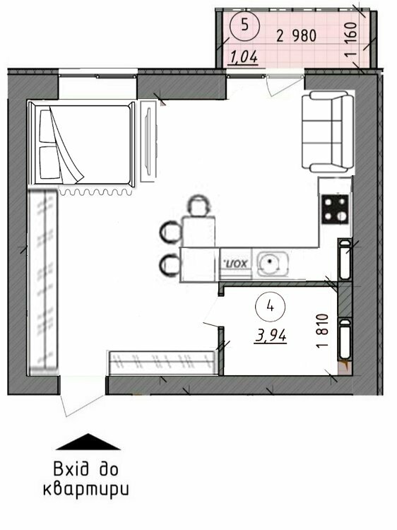

Щоб відповісти на Ваше запитання, потрібно розуміти ряд деталей, як, скільки людей буде жити, який стиль життя і спосіб проводження часу вдома, і т.д.
Якщо говорити в загальному, то студія завжди буде давати відчуття більшого простору, ніж дві окремі кімнати. Крім того, стіни також займають місце, тому в студію часто можна вмістити більше функціоналу, ніж у дві окремі кімнати.
Я не знаю Вас, і які у Вас пріорітети, але в маленьких квартирах завжди схиляюся до того, щоб відділити спальню, а не кухню. Таким чином, щоб була кухня-студіо і окреме затишне місце для спання. Часто, воно може бути відділеним не стінами, а скляними перегородками чи навіть банальною шторою (якщо бюджет не дозволяє перегородку).

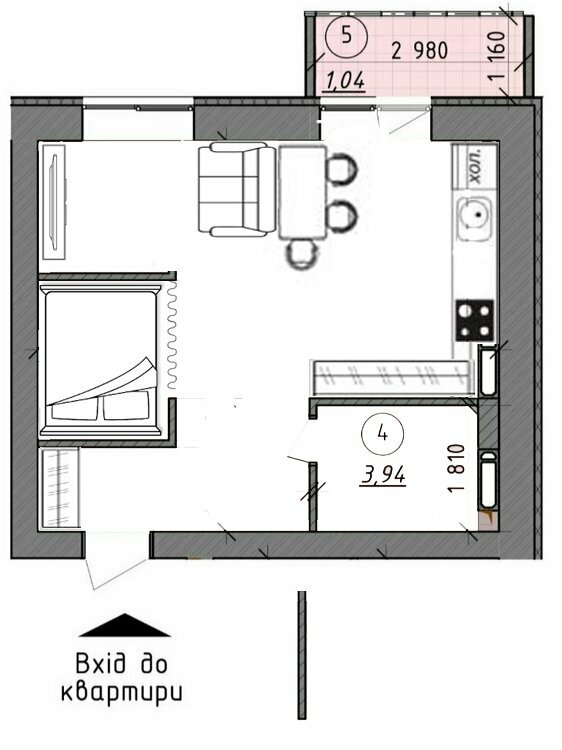

Я вам накидала кілька варіантів як це може бути (але оскільки в мене немає всіх розмірів, вони дуже приблизні), може вам це дасть якесь нове бачення.

Цікаві всі пропозиції, як на мене, але проголосую за третій варіант:
- чітке зонування;
-  максимальний кухонний фронт;
- зона вітальні-спальні має перше світло.
 Єдине, якщо дозволите, збільшив би зону вітальні за рахунок зони передпокою.

Звісно, в цьому є сенс, але питання, що в пріоритетах - зона зберігання теж може бути важливою, в квартирі де мало місця 😉 Оскільки автор чіткого ТЗ не давав, ми з Вами можемо лише уявляти :) Хоча, якщо пропрацювати уважніше, можна спробувати вбити і двох зайців - ці плани лише попередні замальовки.
