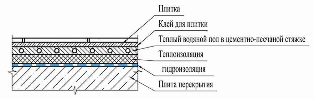

cahul Опубліковано: 16 грудня 2021 Поділитись Опубліковано: 16 грудня 2021 Как правильно гидроизолировать тёплый пол в санузле? Пирог такой: 1. Плитка 2. Плиточный клей 3. Стяжка 4. Трубы тёплого пола 5. Пенополистирол 6. Стяжка На какую стяжку наносить гидроизоляцию? На позицию 3 или на 6? Или на обе? Посилання на коментар Поділитися на інших сайтах More sharing options...

cahul Опубліковано: 17 грудня 2021 Автор Поділитись Опубліковано: 17 грудня 2021 1 час назад, Dendnepr сказал: Я 6а 3 наносил. По чистовой стяжке и штукатурке перед укладкой плитки В интернетах есть куча статей по тёплому полу с чертежами, там показана гидроизоляция, именно, на позицию 6. У меня закралась мысль, что делается это не спроста. Может быть такое? Что над тёплым полом гидроизоляция не делается, чтобы не препятствовать частым испарениям при его нагреве? Посилання на коментар Поділитися на інших сайтах More sharing options...

Vitaliy67 Опубліковано: 17 грудня 2021 Поділитись Опубліковано: 17 грудня 2021 7 часов назад, cahul сказал: Как правильно гидроизолировать тёплый пол в санузле? Пирог такой: 1. Плитка 2. Плиточный клей 3. Стяжка 4. Трубы тёплого пола 5. Пенополистирол 6. Стяжка На какую стяжку наносить гидроизоляцию? На позицию 3 или на 6? Или на обе? Если гидра полимер, то между 2 и3. Обязательное условие полное высыхание стяжки 1 Посилання на коментар Поділитися на інших сайтах More sharing options...
cahul Опубліковано: 17 грудня 2021 Автор Поділитись Опубліковано: 17 грудня 2021 59 минут назад, Vitaliy67 сказал: Если гидра полимер, то между 2 и3. Обмазочная типа церезита CL 51 или CR 65. Посилання на коментар Поділитися на інших сайтах More sharing options...
Vitaliy67 Опубліковано: 17 грудня 2021 Поділитись Опубліковано: 17 грудня 2021 Обмазочная 65. Полимер51. 1 Посилання на коментар Поділитися на інших сайтах More sharing options...
