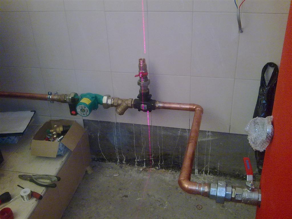

Химия не спасет. Вот такая штука нужна, термоклапан называется.
а что он делает , зачем нужен , куда вставляется , сколько стоит и где продается .

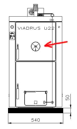

Топить до максимальной температуры сухими дровами и открывать подачу вторичного воздуха.
Дырка спереди в загрузочной дверце.
10. Когда топливо переходит в темно красный жар, открыть инструментом подвод вторичного воздуха на загрузочных дверках.
11. Когда пламя пожелтеет, закрыть подвод вторичного воздуха.

написано, что это не смотровое отверстие, а все-таки "Отверстие в загрузочных дверцах для подвода вторичного воздуха"....

Вы попробуйте сначала сильно протопить и открыть подачу вторичного воздуха - своими глазами увидите, как деготь дымиться, выжигается (окисляется) и вытягивается в трубу.
Идея состоит в том, что сначала Вы сильно топите и подымаете до максимума температуру стенок топочной камеры и внутренней поверхности дымохода, а потом прямо туда подаете свежий воздух с кислородом и сажа выжигается.
Будьте любезны,подскажите,как трехходовой клапан поможет при загрязнении теплообменника?
Он поможет не работать ТТ котлу на низкотемпературном режиме, от которого, собственно, и идет активное образование дегтя...или смотлы или что там остается на колосниках и стенках после тления дров. То есть котел будет нагревать воду до 70 градусов, но в систему будет поступать смесь нужной температуры...
Его задача поддерживать 55 град. на обратке котла. А эта температура является порогом образования конденсата.
