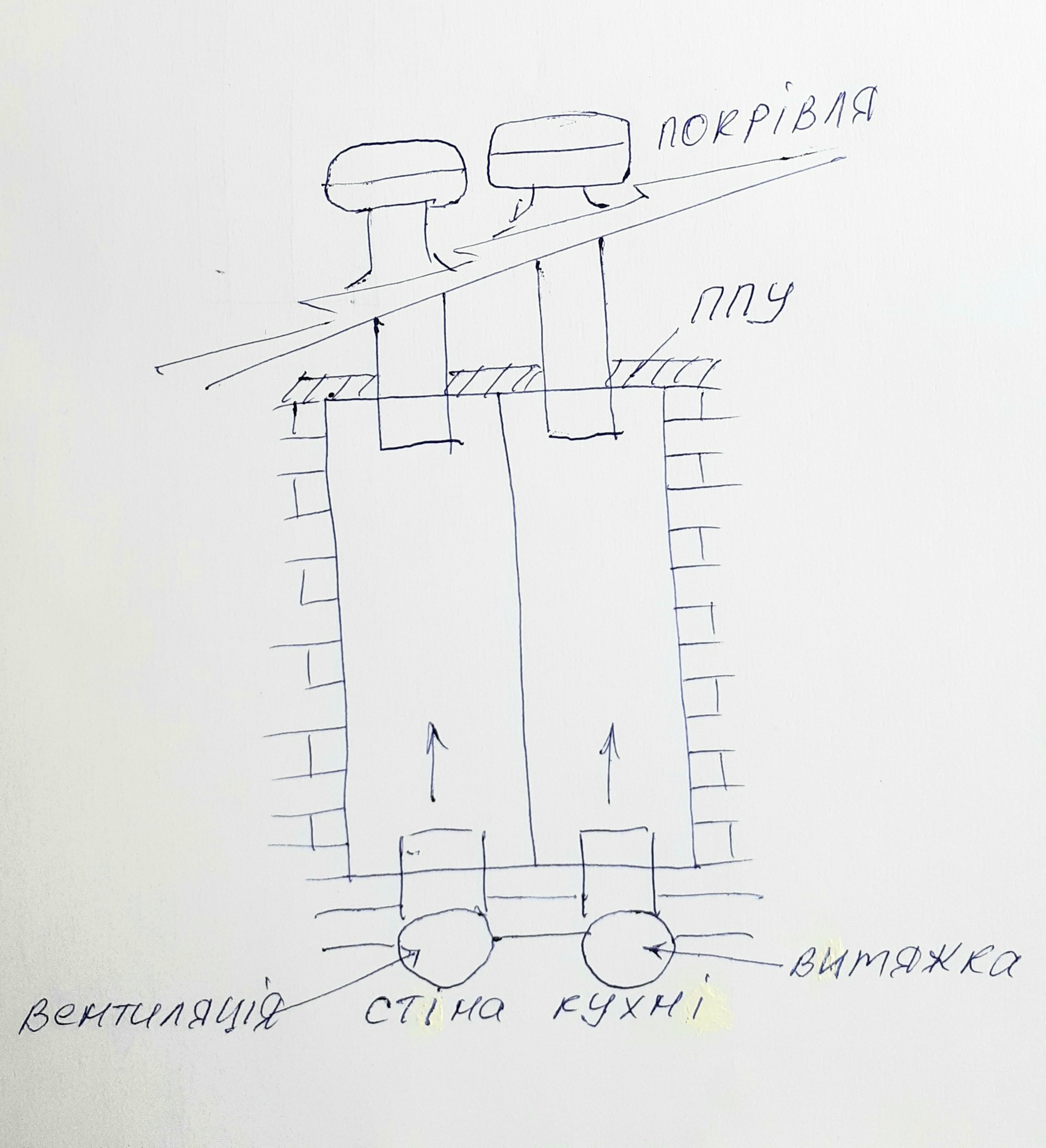

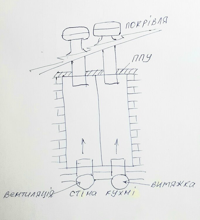

Вітаю! Прошу коментарів. Наскільки ефективно буде працювати кухонна вентиляція, коли до цегляного каналу вхід і вихід зроблені пластиковими трубами 125 мм. До однієї половини під'єднається примусова витяжка, а інша буде природньою вентиляцією. Цікавить ефективність переходу від пластику до цегляного каналу: чи не вплине на зменшення тяги. Малюнок додаю. Дякую
