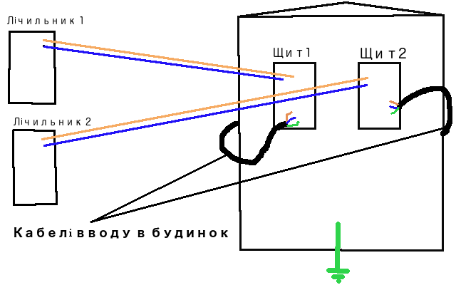

Kovalski Опубликовано 22 июня Поделиться Опубликовано 22 июня Хотів би поради стосовно облаштування заземлення. Будинок поділений на 2 половини. До кожної половини підведена окрема лінія (фаза і ноль). Лічильники розташовані ЗА межами ділянки і мають двуполюсні автомати на виході. Вводні кабелі з лічильників заведені на розподільчі щити на стіні будинку. В щитах через двуполюсні автомати фаза і ноль підключаються до відповідного вводного 3х жильного кабеля (на кожну половину будинку свій кабель). "Земля" покищо в повітрі. Потрібно її підключити. Саме заземлення (труба з землі) зроблене, на стіні замонтоване, але не підключене. Якщо підключати системою ТТ, то питань немає. Все зрозуміло, але потрібно ставити 4 УЗО - по 2шт на один ввід (по нормам повинні дублюватися), а місця в щитку на 4шт немає. Система NT-C-S не повинна мати комутованих з'єднань нуля. А на виході лічильника, як я писав вище, стоїть двуполюсний автомат з вільним доступом, який комутує ноль. Питання. По якій системі підключати заземлення ? І як це реалізувати на практиці (схема підключення кабелів)? Ссылка на комментарий Поделиться на другие сайты Больше кнопок...
Maryan_bhfz Опубликовано 23 июня Поделиться Опубликовано 23 июня Наприклад можна в щитах поставити по одному УЗО, а дублюючі в будинку, якщо звісно там є місце і підключити ТТ, але це на думку "не електрика", просто так би зробив, якби стикнувся з такою ситуацією) Ссылка на комментарий Поделиться на другие сайты Больше кнопок...
shneider_vova Опубликовано 23 июня Поделиться Опубликовано 23 июня треба не кожне УЗО дублювати. Зазвичай є ввідне УЗО (протипожарне, 300 мА + селективне (тобто з затримкою)) та групові на 30 мА. До того ж питання заземлення ніяким чином не стосується УЗО. Якщо хочете TN-C-S, то в щитку з"єднаєте нульову шину та шину заземлення. а у випадку ТТ - ні. ось і вся різниця. А шину заземлення, звичайно, в обох щитках треба зєднати з виконаним заземлювачем (ще й бажано заміряти його опір за допомогою спеціального обладнання) Ссылка на комментарий Поделиться на другие сайты Больше кнопок...
