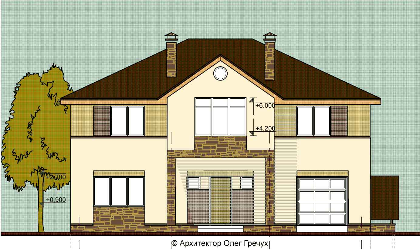

Дом для постоянного проживания с мансардой и подвалом
trzx
Опять Вы сказали что фасады некрасивые и непропорциональные, но хотелось бы услышать конкретику (цвет, комбинация цветов, форма крыши, форма окон, размеры, что именно?).
Вам тоже кажется что фасады не очень? Вы на мою ссылку на Дом Рябушинского заходили? Может вам он не понравится, но вкусы у всех разные. Для начала непонятно в каком стиле ваш дом? Какая идея вашего дома? Вы скажете, что в вашем поселке это не важно. Ну, а я считаю что это - суть дома. И останется на века(надеюсь). А расходы - что на Дом Рябушинского, что на ваш Дом - одинаковы.
Кто Вам сказал, что расходы на этот дом и на дом Рябушинского одинаковые? Фрески на фризе дома Рябушинского, ссылку на который Вы приводите, по стоимости можно сравнить с бюджетом, заложенным на все наружные стены этого дома. Проще говоря - можно как минимум дважды построить стены запроектированного мной дома, или один раз эти стены + ручные росписи фасадными красками с предварительным эскизом, листами в натуральную величину - для переноса рисунка с бумаги на фасад. Да еще и художника надо будет поискать. А по времени - это не менее двух месяцев работы, если технологию выдерживать, чтобы это все потом не обсыпалось. Да, еще несколько важных деталей - массивные лепные карнизы на фасаде - это еще один комплект наружных стен по стоимости. Плюс параболлические арки над оконными проемами - удорожание по перемычкам, много отходов по стеновому материалу, усложнение решения мостиков холода, да и сами окна, металлопластиковые - на порядок выше стоить будут. Когда дом Рябушинского 100 лет назад строили - еще не заморачивались проблемами энергосбережения - другие ориентиры были, другие технологии.
По-этому делаю вывод - Вы, Ольга В. , вводите нас в заблуждение, подменяете понятия равновесия желаний и возможностей, разумности и точного просчета бюджета на размытое понятие "красивости".
Я согласен только в одном - дома строятся не на один десяток лет, и туда стоит вкладывать значительные средства, но нужно четко понимать стоимость каждой детали, каждого "аксессуара", стоимость обслуживания всего этого в современных, не музейных условиях. А не говорить по картинкам - это и это - одинаково по деньгам. Разве что по нарисованным :-)
Попробуете со мной не согласится?
Мне кажется, что на вопрос об идее и стиле своего дома уважаемой Ольге В. не ответил бы ни мэтр Корбюзье, ни знаменитый Гауди, а, скажем, менее известный Марио Ботта вообще бы ушел в аут. Тут, на мой мужицкий взгляд, дело такого пошиба....
А если серьёзно, то, по-моему, не совсем корректно так ставить вопрос по отношению к архитектуре. Здание должно нравиться ровно двум человекам: хозяину и автору. Остальные, конечно, могут иметь свое мнение, но использовать его в направлении востребованности.
И ещё мне кажетсч, не совсем некорректно, если такой вопрос ставит один архитектор другому. Ну, это моё личное мнение, на всемирную правоту не претендующее. Только очень бы хотелось увидеть здесь Ольгин проект... и пусть присутствующие зададут ей такой же вопрос.
А мне вот фасад Олега понравился. Не стилем, а прорисовкой. Добротно сделанная работа.

Уважаемые форумчане!
Хочу похвастаться и услышать критику предполагаемого к строительству дома.

1 - у вас по-моему неотапливаемый тамбур? Тогда не утеплены стены между тамбуром и коридором, между тамбуром и сан узлом 1-го этажа. А это очень не вредно.
2-мои предложения по улучшению фасадов:
а) сделать полноценную визуализацию всех четырех фасадов
б) поиграться с сочетаниями цвета кровли и стен
в) дом выглядит приплюснытым - лучше будет смотреться не полумансардный второй этаж, а полноценный второй этаж
г) высоту боковых окон 2-го этажа увеличить до высоты окон 1-го этажа
д) выделить искусственным камнем углы дома

Ольга, вопрос - какой в результате этих перетурбаций стиль получится? Особенно уместным считаю каменные углы. Это совсем другое получится, не под-Райта, а под что-то "новорусское".
Зачем искусственный камень? Лучше меньше - но натуральный. Вобще-то наружные углы дома - самые промерзающие. Им нужна однородность конструкции.
Углы выделяли пилястрами или рустами в классической архитектуре. А с исусственным камнем, это изобретение начала 90-х.
Полноценный второй этаж требует полноценного перекрытия и увеличивает объем дома, а он, как известно, не из воздуха. Все это - бетон, дерево, объемы работ. Да и высокий дом на нешироком участке будет не очень смотреться.
По поводу поиграться цветом - на мониторе можно играться. Но раельно, под разным освещением которое дает солнце и атмосфера, которое еще никто не смог смоделировать на машине, разные материалы и цвета могут иметь другой вид. Не пробовали взгянуть на кусок черепицы или штукатурки в интерьере, под искусственным освещением и тем же материалом - но на улице, в солнечную погоду, в пасмурную.
Разные цвета получаются. Да и потом, даже вдоволь наигравшись с монитором, где гарантия, что эти уникальные цвета будут отвечать цветам реальных материалов?

Внешний вид - абсолютно не вызывает ощущений дисгармонии. Нормально. Если заказчику нравится - значит попадание.
А вот по-поводу особняка Рябушинских - ИМХО это не дом для людей, а выпендреж для вхождения в "шедевры архитектуры". Постройка его копии сегодня вызовет однозначную реакцию зрителей - "понты для приезжих". Еще раз приношу извинения за личное отношение к шедевру. А чтобы было понятно, насколько я далек от восприятия "прекрасного", скажу что мне также не нравится внешний вид "мэровозки" (Ролс-Ройс Черновецкого) - на редкость уродливо-вычурная машина.:bad:
А теперь о проекте.
Вопрос к архитектору. Насколько экономически позволительно размещение в доме бассейна? Это же, видимо, большие затраты на теплоизоляцию, обогрев. Что будет с окнами-стенами в этом зале отдыха при минус 10-20 на улице?
Вопросы к заказчику. Вопрос о целесообразности гаража в жилом доме, да еще и на две машины. Какая цель? Обсуждение правильного хранения автомобиля скорее уместен на форуме автомобилистов. Но позволю себе высказаться здесь - ИМХО: холодный, хорошо вентилируемый бокс, присовокупленный к сараю или отдельностоящий - логичнее. А может и просто навес. Коррозия - химический процесс, скорость которого зависит от температуры. Не надо греть машину в теплом гараже.
Кроме того, ощущение соседства с бензоносным другом не вселяет уверенность в завтрашний день. Это я насчет пожаробезопасноти. На выставках и в торговых центрах перед заездом машины в павильон положено сливать из бака почти весь бензин.
Запахи от машины, которые могут подпортить ароматы в соседних помещениях можно не брать в расчет:lol: - некоторые новые дорогие машины после хорошего мытья почти не пахнут (отдельные женщины считают этот запах вонью:bad:).
У вас только первый этаж дома - "новорусского" стиля. А для дома "под Райта" - дом недостаточно распластан. Поэтому возникает проблема гармоничности внешнего вида дома.
Ольга, под словом "новорусский" я имел ввиду отсутвие вкуса, китч и тому подобное. Знаете, я был в центре Поля Клее в Берне (ссылка устарела) и заметил там простую вещь - центр детского творчества. (фото ниже) Там родители с детьми приобщаються к совместному творчеству. Причем разница с постсоветским бытом просто разительна. Все окружение, среда годами воспитывает другие вкусы. И они не настолько извращены, как вкусы тех, кому попали в руки большие деньги в начале 90-х.
Это нужно понимать в первую очередь, и сразу выбирать акценты.
Если материалы этого дома - европейские, технологии монтажа - европейские, то и вид у него не должен быть постсоветский. Иначе в гараж надо было ставить "Ладу" и новую "Волгу".

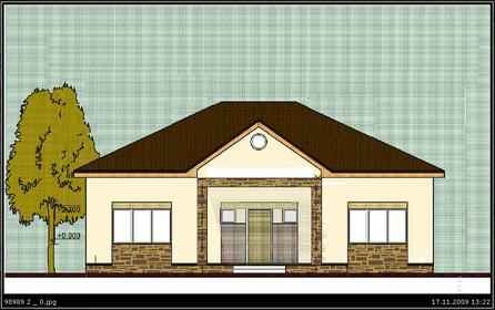

Еще раз прикрепляю единственный из выложенных ранее фасадов, который Вы почему-то восприняли в множественном числе. Вдумайтесь в его формообразование. Обратите внимание на три похожих вещи выделенные штукатуркой - слева и справа на фасаде и на фронтоне. А теперь добавте туда "углы камнем". Это будет выглядеть, как к сдержанному классическому костюму пришить пару "бантиков".
А по -поводу "распластать" - участка не хватит :-)

trzx, нормальная планировка, симпатичные фасады. Мне понравились.
Я даже планировку Вашего 1-го этажа рассматриваю для переделки под 1-этажный дом. Только с изменениями - вместо с/у кладовочка, с/у большей площади на месте лестницы и вместо гаража на 2 авто - 2 спальни.
Что Ваш архитектор по этому поводу скажет?
Я в поинте немного поизвращался, вот что получилось.
Змінено користувачем vickov
Интересная трансформация проекта. Получилась полноценное жилье средней по численности семьи. Мне нравится. Я не архитектор, но мне кажется, в планировке правый верхний угол лучше чем-то заполнить (какой-нибудь котельной со входом снаружи или еще чем-то). В этом случае дом станет квадратным ( более гармоничным) , фасады и крыша будут красивее. Но это только по-моему.:)
Спасибо за оценку. Как раз над этой идеей - жильем для средней по численности семьи и думаем. По идее, можно верхний правый угол заполнить какой-то верандой с выходом из кухни при определенной расстановке мебели.
Ну и минус моего "вмешательства" это то, что мою планировку еще нужно как-то подогнать к направлениям света - север/юг. Возможно, придется попробовать повертеть домик или зеркальное отображение сделать.
