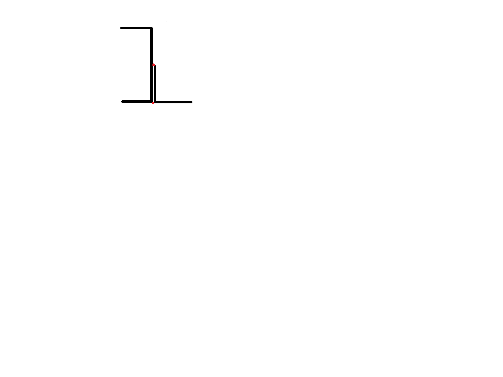

slavomirovich Опубліковано: 1 лютого 2012 Поділитись Опубліковано: 1 лютого 2012 Большое СПАСИБО всем орткликнувшимся. Пока ничего не ясно, поэтому проясню ситуацию. Все нарисованные стены являются несущими. Стены из газосиликата D500 В1.5, наружные 400 мм, внутренние 300 мм. По верху стен идет монолитный железобетонный пояс. Дом с мансардой(мансардная стена 3 ряда блоков, т.е. 750 мм высотой). Стена мансарды без эркера, прямая, плита перекрытия её не выдержит. Значит надо заливать перемычку и на нее ставить стену(нарисовал красным). Напротив эркера на внутренней стене проем 2.5 метра, да и в эркере 3 окна. Вроде все. Очень нужна помощь. Начинал строить со строителями. Сейчас по финансовым вопросам приходится продолжать самому. Посилання на коментар Поділитися на інших сайтах More sharing options...

Игореха Опубліковано: 1 лютого 2012 Поділитись Опубліковано: 1 лютого 2012 Стена мансарды без эркера, прямая, плита перекрытия её не выдержит. Значит надо заливать перемычку и на нее ставить стену(нарисовал красным). Пояснения и тут нужны. ;) Плита перекрытия спокойно выдержит ту стену, которую вы собираетесь водрузить на нее. Другое дело, что она может не выдержать то, что вы собираетесь нагрузить на эту стену. Но тут нам ничего не известно про конструкцию кровли и т.п. ПС Этот вариант тоже хотел предложить, на случай того, если не захотите кромсать торец ПКшки. Но если вы таки собираетесь балку заводить, то может балку по эркеру отлить/смонтировать под плитами перекрытия? По рисунку и описанию не совсем ясно, как вы ее хотели выполнить, сверху или снизу. А само перекрытие эркерного кусочка - тоже замонолитить. Балку выполнить как элемент армопояса с соответствующим усилением. Но тут надо вам смотреть, как ее обойти в интерьере и впишется ли она туда ;) Посилання на коментар Поділитися на інших сайтах More sharing options...
slavomirovich Опубліковано: 1 лютого 2012 Поділитись Опубліковано: 1 лютого 2012 Отрезать торцы плит не проблема. Под плитами балку делать не хочется. Что, если отлить балку над плитами перекрытия(тут вопрос какое сечение балки, какое армировавние). Посилання на коментар Поділитися на інших сайтах More sharing options...

яrослав Опубліковано: 1 лютого 2012 Поділитись Опубліковано: 1 лютого 2012 Большое СПАСИБО всем орткликнувшимся. Пока ничего не ясно, поэтому проясню ситуацию. Все нарисованные стены являются несущими. Стены из газосиликата D500 В1.5, наружные 400 мм, внутренние 300 мм. По верху стен идет монолитный железобетонный пояс. Дом с мансардой(мансардная стена 3 ряда блоков, т.е. 750 мм высотой). Стена мансарды без эркера, прямая, плита перекрытия её не выдержит. Значит надо заливать перемычку и на нее ставить стену(нарисовал красным). Напротив эркера на внутренней стене проем 2.5 метра, да и в эркере 3 окна. Вроде все. Очень нужна помощь. Начинал строить со строителями. Сейчас по финансовым вопросам приходится продолжать самому. [ATTACH]161009[/ATTACH]там где заканчивается красная полоса нужно в армапоясе установить ,с двух сторон, закладные детали из металла толщиной не менее 8мм 200х120 с привареной арматурой,далее из 24 швеллера и уголка 125х9 изготавливается балка, ставится на закладные, уголком внутрь дома, и приваривается.Один край плиты опирается на армапояс а второй на полку 125-го уголка-и никакая балка у Вас снизу не торчит! ;)Участок эркера замонолитить. П.С.уголок к швеллеру нужно варить электродом не мене 4,шов должен прерыватся каждые 100мм на 10-15мм Посилання на коментар Поділитися на інших сайтах More sharing options...

slavomirovich Опубліковано: 3 лютого 2012 Поділитись Опубліковано: 3 лютого 2012 Товарищи! Пока я только понял, что 8-ми метровые плиты не класть. Раскладку сделать поперечно, края плит подрезать. Волнует прочность конструкции, когда плиты 4.8 метров с одной стороны опираются на проем, а с другой на эркер с окнами. Посилання на коментар Поділитися на інших сайтах More sharing options...
Игореха Опубліковано: 3 лютого 2012 Поділитись Опубліковано: 3 лютого 2012 Товарищи! Пока я только понял, что 8-ми метровые плиты не класть. Раскладку сделать поперечно, края плит подрезать. Волнует прочность конструкции, когда плиты 4.8 метров с одной стороны опираются на проем, а с другой на эркер с окнами. У вас проем "на глаз" около 2х метров или чуть больше. Попросите монолитчиков расчитать балку. У себя такую я делал 25*28, внизу армировал Д16 в три прута, вверху Д10. Посилання на коментар Поділитися на інших сайтах More sharing options...
slavomirovich Опубліковано: 6 лютого 2012 Поділитись Опубліковано: 6 лютого 2012 Проем 3.5 метра. Меня волнует, можно ли класть плиты с одной стороны на проем, с другой на эркер с окнами. Выдержат ли мои стены Посилання на коментар Поділитися на інших сайтах More sharing options...
biz-kiev Опубліковано: 6 лютого 2012 Поділитись Опубліковано: 6 лютого 2012 Проем 3.5 метра. Меня волнует, можно ли класть плиты с одной стороны на проем, с другой на эркер с окнами. Выдержат ли мои стены при правильной конструкции стен и армпояса - выдержат. а точнее надо считать. и плиты стену выдержат. у вас слабое место углы эркера. если сделаете их не из гб а из хорошего кирпича - вообще проблем не будет. Посилання на коментар Поділитися на інших сайтах More sharing options...
