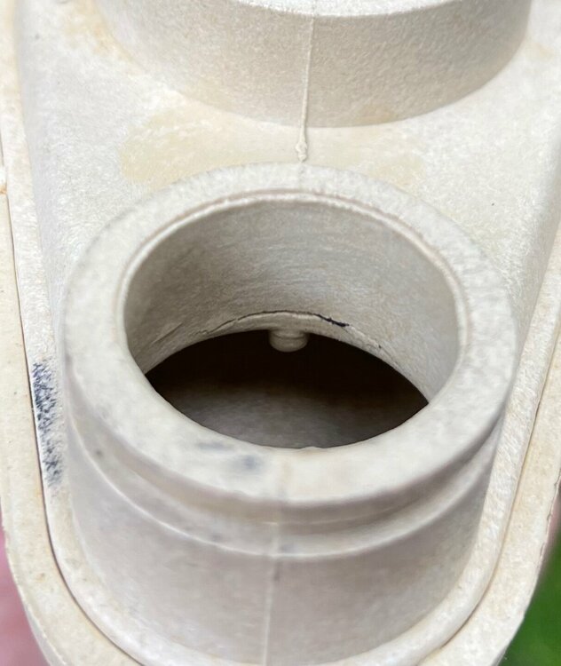

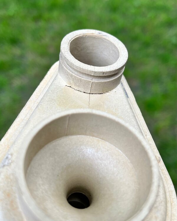

Может кому-то пригодится
Проблема была в том, что переходник с 32 трубы на дюймовый вход в станцию был длиннее, чем расстояние от начала резьбы до начала этой детали(эжектора вроде). Когда вкручивал переходник в станцию повредил эжектор и он дал небольшую трещину, которая не давала станции нормально нагнетать давление.
Вторая проблема была в том, что при большом заборе воды (полив) поток воды втягивал через кран немного воздуха в систему, который потом так же заставлял станцию некорректно работать. Поставил вместе с переходником с 32 на 16 трубу обратный клапан - всё работает идеально
да... чуда не случилось, как обычно подсос воздуха... у меня была проблема похожая на вашу, но до зеркала воды 8,5м насос на пределе работает уже 10й год и периодически вылазит что-то) один раз боролся несколько недель, пока не перепаковал всё на пакле с пастой Gebatout подсос воздуха не победил. Сейчас таки пробил новую скважину с обсдной 125 трубой. Но у вас зеркало 3 метра, можно жить легко и счастливо) Насос у меня кстати какой-то Дельфин, 100% китай, ремонтировался 3 раза уже, но работает отлично)
