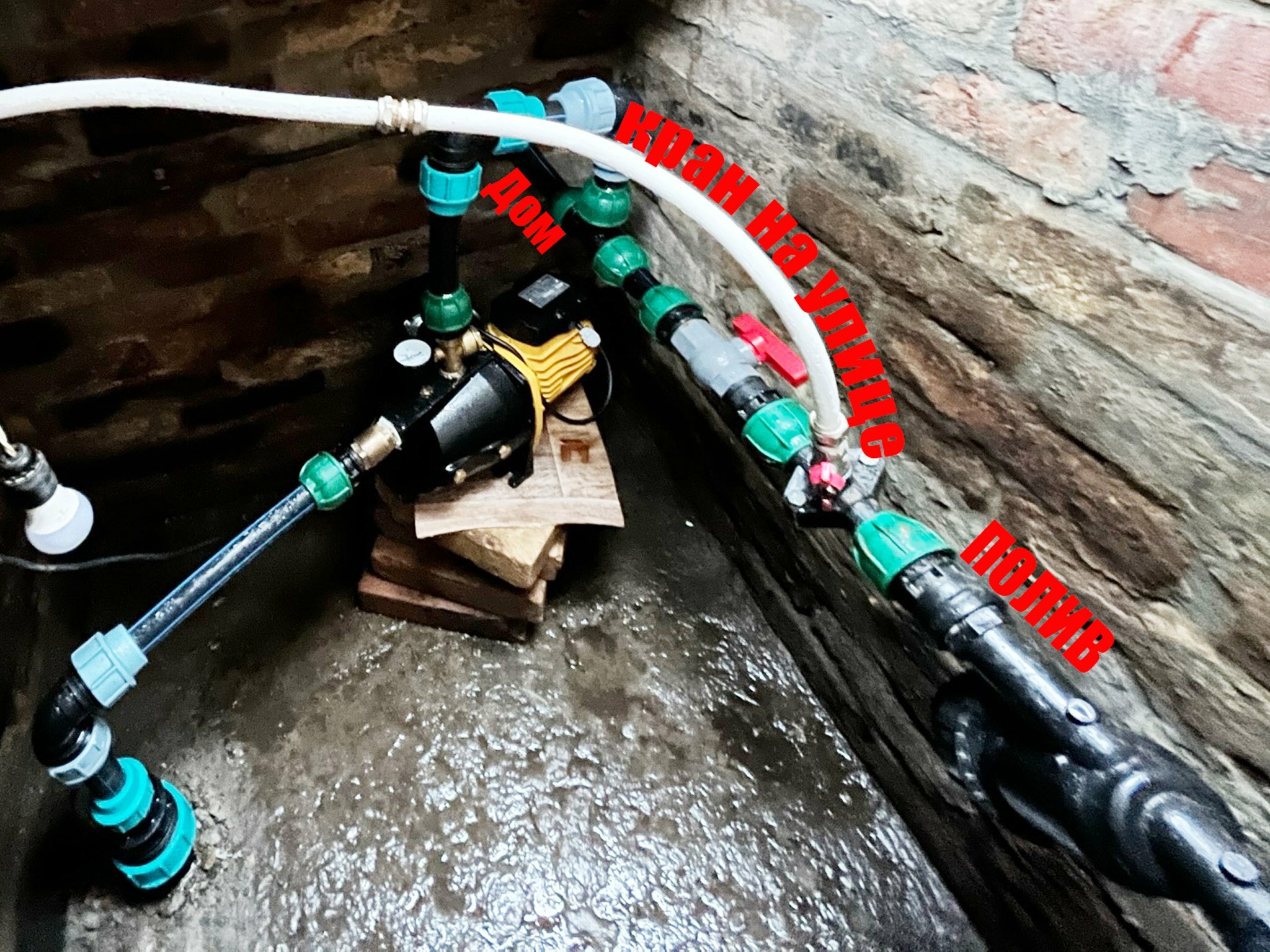

Ultoris Опубликовано 3 августа Поделиться Опубликовано 3 августа Доброго времени суток. История длиной в несколько месяцев. Была старенькая optima jet 100 pl. Было ей 8 лет, решили поменять на что-то новее и желательно с плавным пуском. Выбор остановили на optima 750 ia. В начале всё было супер, но один раз на утро в кранах не обнаружилось воды. Заглянув в приямок обнаружили довольно горячую станцию, которая выключилась по ошибке "отсутствие воды". Хотя сама вода в ней была, притом почти кипяток. Танцы с бубном плодов не дали, решили показать станцию в сервис. Там после нескольких тестов предположили, что где-то подсос воздуха. Снова подключив её дома и тщательно проверив все соединения столкнулись с теми же проблемами. В итоге выставили её на продажу. Вернулись к выбору "классики" и решили купить новую optima jet 100 pl, раз уж её предшественница проработала около 8 лет. Купили, поставили. Гидроаккумулятор не ставили, механическую автоматику настроили на 3 атм включение, на 4 выключение. Работала как часы около недели. И вот снова в одно прекрасное утро воды в кране не обнаружили. Станция работает себе, сильно греется, но воды нету. Выключив станцию и открутив болт для заливки воды в станцию воду таки обнаружили, во входной трубе вода тоже была, обратный клапан держит. Но открыв кран на улице (прямо над приямком) из него повалил пар в огромном количестве. Снова проверив везде наличие воды запустили станцию, она вожу начала подавать, но наотрез отказалась нагнетать давление до установленных 4 атм. Понизив порог выключения до 3,5 атм и установив разницу давлений в 1 атм (включение на 2,5 атм) удалось достичь нормальной работы. И теперь пойдут "но" по пунктам 1. Если раньше при включении полива на 9 форсунках давление держалось на 2,5 атм, то теперь оно около 1,5 атм. И чтоб хоть как-то форсунки работали пришлось одну отключить. На 8 форсунках давление около 1,8 атм. Ещё раз - раньше 9 форсунок 2,5 атм, сейчас 8 форсунок 1,8 атм. 2. Было замечено после отключения автополива наличие достаточно большого количества воздуха при открытии крана на улице. Возможно такое было и раньше, но внимания не обращали В сухом остатке: зеркало воды около 3 метров длина входной 32 трубы 9 метров динамический уровень нету возможности померять и страх ложиться спать опасаясь утром обнаружить вместо станции кусок расплавленной меди За любые советы и идеи буду очень благодарен, сам уже не знаю в какую сторону смотреть в поисках проблемы IMG_1878.MP4 IMG_1879.MP4 Ссылка на комментарий Поделиться на другие сайты Больше кнопок...
Ultoris Опубликовано 3 августа Автор Поделиться Опубликовано 3 августа Ещё заметил небольшое стравливание давления при отсутствии расхода воды Ссылка на комментарий Поделиться на другие сайты Больше кнопок...
Ultoris Опубликовано 3 августа Автор Поделиться Опубликовано 3 августа Вспомнил ещё один нюанс. Когда стояла optima 750 ia было очень некомфортно то, что она начинала работать при падении давления на 20% от заданного. При 2,8 атм этот перепад был ощутим. По совету из сервиса решил поднять давление до 4 атм, но не смог. Станция просто уходила в ошибку «отсутствие воды» и выключалась. Максимум что удалось - 3 атм для стабильной работы. При бОльших значениях давления при большом водоразборе (тот же полив) станция так же выпадала в ошибку «отсутствие воды» Ссылка на комментарий Поделиться на другие сайты Больше кнопок...

sly Опубликовано 4 августа Поделиться Опубликовано 4 августа было такое, как и написали выше, проблема оказалась в клапане. То, что Вы его уже заменили, могло не помочь по одной простой причине - после перегрева насоса приходит звезда крыльчатке, которая воду качает. Ее деформирует и получаем все то, что Вы описали выше - падение давления, периодический отказ в работе. Раз был даже пар - все, насос надо вскрывать и ставить новую крыльчатку (продается отдельно, есть и ремкомплекты). Ссылка на комментарий Поделиться на другие сайты Больше кнопок...
sly Опубликовано 4 августа Поделиться Опубликовано 4 августа и да, гидроаккумулятор хотя бы на 24 литра ДОЛЖЕН быть. У Вас некорректно сработала релюха (а скорее, НЕ сработала на отключение) - насосу пришел конец. Возможно, даже и клапан был не виноват. Ссылка на комментарий Поделиться на другие сайты Больше кнопок...
Ultoris Опубликовано 4 августа Автор Поделиться Опубликовано 4 августа 20 минут назад, sly сказал: и да, гидроаккумулятор хотя бы на 24 литра ДОЛЖЕН быть. У Вас некорректно сработала релюха (а скорее, НЕ сработала на отключение) - насосу пришел конец. Возможно, даже и клапан был не виноват. Можно причину, по которой ГА точно должен быть? У соседа стоит точно такой насос с реле сухого хода Optima PC 10 и без ГА. Всё работает отлично больше 2 лет Ссылка на комментарий Поделиться на другие сайты Больше кнопок...

Ultoris Опубликовано 4 августа Автор Поделиться Опубликовано 4 августа 36 минут назад, sly сказал: То, что Вы его уже заменили, могло не помочь по одной простой причине - после перегрева насоса приходит звезда крыльчатке, которая воду качает. Ее деформирует и получаем все то, что Вы описали выше - падение давления, периодический отказ в работе. Раз был даже пар - все, насос надо вскрывать и ставить новую крыльчатку (продается отдельно, есть и ремкомплекты). Нестыковка в том, что сначала стояла 750 IA со старым клапаном, потом я поменял клапан, ничего не помогло и уже на новый клапан я поставил JET 100. То есть даже на первой станции с двумя разными клапанами была одна и та же проблема, которая проявилась и на новой станции Ссылка на комментарий Поделиться на другие сайты Больше кнопок...
Ultoris Опубликовано 4 августа Автор Поделиться Опубликовано 4 августа Тогда 2 вопроса: 1. Как настроить реле с установленным ГА для минимальных скачков давления? Поставить вкл на 2,5 - 3,0 атм и полностью открутить маленькую пружину для разницы включения в 0,5 атм? Будет ли такая работа корректна и будет ли нормально выключаться насос? 2. Откуда сейчас воздух в системе? Ведь он был и до перегрева станции, что скорее всего и привело к невыключению насоса Ссылка на комментарий Поделиться на другие сайты Больше кнопок...
MrDude Опубликовано 5 августа Поделиться Опубликовано 5 августа (изменено) Як на мене, упав дебет свердловини і хапає повітря. Або можливо просто десь пропускає, тобто герметизація Ps Гідроакум я би все ж поставив хоча б навіть у вигляді прикрученої до магістралі перевернутої каністри Изменено 5 августа пользователем MrDude 1 Ссылка на комментарий Поделиться на другие сайты Больше кнопок...
Ultoris Опубликовано 5 августа Автор Поделиться Опубликовано 5 августа 1 час назад, MrDude сказал: Як на мене, упав дебет свердловини і хапає повітря. Гідроакум я би поставив хоча б навіть у вигляді прикрученої до магістралі перевернутої каністри Статичний рівень стабільний. Динамічний не знаю як поміряти при використанні води Бентежить той факт, що навіть при невеликому водозаборі все одно присутнє повітря у вигляді малих бульбашок у воді. Якби динамічний рівень впав на стільки (з 3 до 9 метрів), то повітря йшло б «ривками», а не рівномірно й відразу Розмірковую над встановленням «захисту від сухого ходу» замість ГА Ссылка на комментарий Поделиться на другие сайты Больше кнопок...
MrDude Опубликовано 5 августа Поделиться Опубликовано 5 августа 2 минуты назад, Ultoris сказал: Статичний рівень стабільний. Динамічний не знаю як поміряти при використанні води Бентежить той факт, що навіть при невеликому водозаборі все одно присутнє повітря у вигляді малих бульбашок у воді. Якби динамічний рівень впав на стільки (з 3 до 9 метрів), то повітря йшло б «ривками», а не рівномірно й відразу Розмірковую над встановленням «захисту від сухого ходу» замість ГА Ну знач десь пропускає. Раз пре повітпя, то це треба в першу чергу устраняти Ссылка на комментарий Поделиться на другие сайты Больше кнопок...
Ultoris Опубликовано 5 августа Автор Поделиться Опубликовано 5 августа 10 минут назад, MrDude сказал: Ну знач десь пропускає. Раз пре повітпя, то це треба в першу чергу устраняти До станції поміняв трубу, зворотній клапан і всі з‘єднання. Не знаю вже що ще перевірити Ссылка на комментарий Поделиться на другие сайты Больше кнопок...
MrDude Опубликовано 5 августа Поделиться Опубликовано 5 августа 26 минут назад, Ultoris сказал: До станції поміняв трубу, зворотній клапан і всі з‘єднання. Не знаю вже що ще перевірити Сама станція значить. Сальнік наприклад. У мене така ж фігня, але пропускає несильно, поки ще терплю Ссылка на комментарий Поделиться на другие сайты Больше кнопок...
