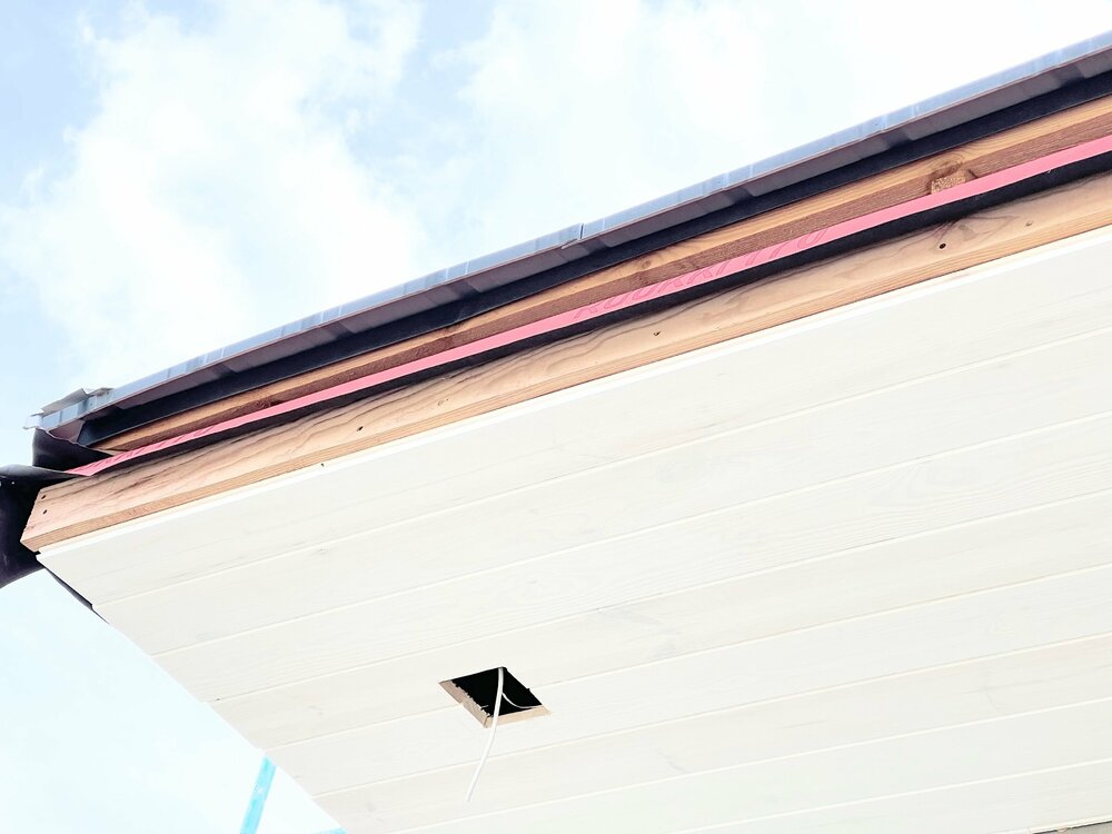

Добрый день.
Кровлю делала одна бригада осенью.
Сейчас та бригада недоступна из-за войны, поэтому появилась другая, которая доделывает все по крыше: подшивка, лобовая, ливневка.
Они мне говорят, что капельник прикреплен неправильно и его нужно полностью переделывать.
И еще мембрану предыдущая бригада оставила с большим запасом, но планку капельника для нее не сделали.
Точно ли капельник нужно новый? Как правильно в сложившейся ситуации закончить карнизный свес?
Спасибо.

Дивіться креслення, можливі різні варіанти. В Вашому випадку я порадив би зробити крапельник котрий завезти під мембрану та в ідеалі вивести в ринву. Або вивести крапельник на метеалеву декоративну плану яка буде закривати лобову дошку.
ЗІ: Ruukki Frigge та фірмова мембрана - правильни вибір, якщоводостічна система теж Ruukki то взагалі топ:)

Расскажите все как есть, пожалуйста.
Я хочу понять, как правильно это закончить или переделать..

Там ничего сверх страшного нет. Капельник не правильно смонтировали, но это не критично для работы всей кровли в целом. Мембрану после монтажа водостока вывести в желоб и посадить на двусторонний скотч. Если такие полумеры не устраивают, то необходимо откручивать м/ч выдвигать капельник, хотя он не  широкий. Должен прикрывать обрешетку контррейку и часть и немного заходить в зону лобовой. Тут или делать замену планки или колхозить.
