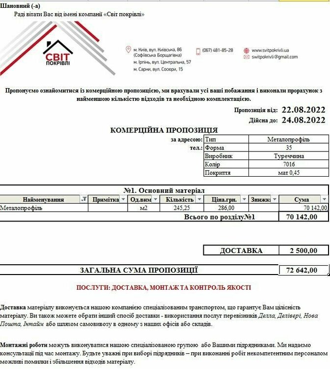

За два тижні я таки надіслав йому креслення, після чого він прислав відносно цікаву комерційну пропозицію, де вказав що продає "Туреччину". По ціні було щось подібне на пропозиції від інших постачальників на "Словаччину" і "Україну". Дорожче за "Китай". Я погодився, тиждень обдумавши, бо ж справді, фірма має представництва у Києві, Сарнах, сторінку з відгуками на гугл картах, пропонує оплату на ФОП Хільчишин Віктор Дмитрович, який справді зареєстрований як посередник у продажі виробів з металу.

1. Менеджер Володимир збрехав, коли надав комерційну пропозицію, вказавши виробника матеріалу - Туреччина.
