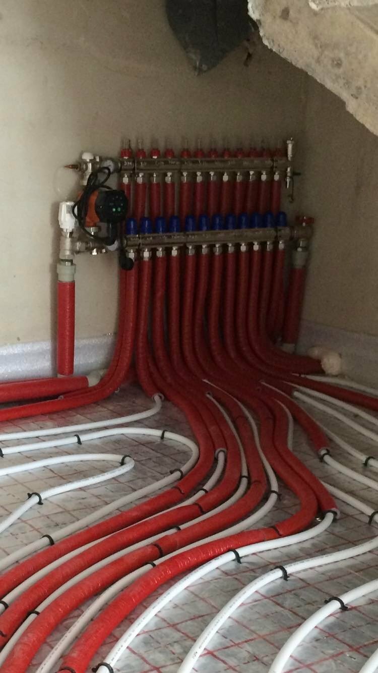

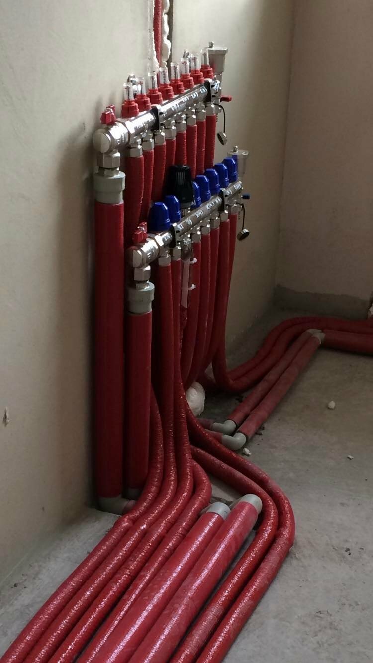

Друзі-форумчани, прошу поради.
Маю будинок. Два поверхи (150 м2). На першому поверсі змонтована тільки ТП (без радіаторів). На другому поверсі - радіатори і тільки у санвузлі ТП. Опалюється будинок електрокотлом протерм.
Проблема наступна: на термоголовці колектору ТП (1 поверх) виставляю певну температуру (наприклад 25 градусів). На котлі подача - 35 градусів. На другому поверсі немає термоголовок, а відповідно, температура подачі йде прямо у радіатори, тому часто на другому поверсі дуже жарко, а на першому поверсі - прохолодно. У сонячну погоду будинок добре прогрівається, а тому інколи в будинку є жарко через те, що жодна автоматика не вимикає котел.
Підкажіть, будь ласка, як можна автоматизувати регулювання температури на першому і другому поверсі. Хотілось би могти керувати температурою першого і другого поверху без постійного бігання до колекторів, чи котла. Покімнатне регулювання температури не потрібно. Перечитав схожі теми, але відповіді у своєму випадку так і не знайшов.
Планував поставити звичайний термостат на перший поверх і термоголовки на радіатори другого поверху. Тільки не впевнений, що така схема адекватно працюватиме, оскільки у випадку, коли термостат першого поверху вимикатиме котел, на другому поверсі може бути ще прохолодно і термоголовки відповідно не працюватимуть.
Даруйте, що описую не "сантехнічною" мовою. Буду вдячний, якщо хтось підкаже, як можна нормально автоматизувати таку систему опалення з можливістю регулювання температури без відвідувань котельні.
Фото обох колекторів додаю.
Фото 1 - колектор першого поверху
Фото 2 - колектор другого поверху

Малой кровью.
На подачу коллектора 2-й этаж двухходовой с электроприводом, которым управляет по температуре этажный термостат. На котле задираете температуру подачи, смеситель 1-го этажа понизит, 2-й этаж клапан отключит по температуре.                                                                                                                Недостатки: возможно понадобится перепускной клапан, ТП 2-го этажа от радиаторного коллектора (может не догревать), температура 1-го этажа регулировка в ручную путем тыка.
Дякую за відповідь і свіжі ідеї!
А таким же двоходовим з електроприладом у парі з термостатом можна керувати і колектором ТП першого поверху?
Только что, budbud сказал:
Нет. Если хотите управлять ТП по температуре, нужно переделывать коллектор. Новый трехходовик с приводом и контролер. Но на этаже 75 м2 ручная регулировка не критично, поймаете под себя положение термоголовки и так и олставите на долгие годы.

Найдешевний і неінвазійний варіант:
Поставте термогововки на радіатори другого поверху. На першому поставте кімнатний термостат, який буде керувати насосом ТП, котел при цьому нехай працює постійно, як і зараз. При цьому колектор ТП має бути відбалансований так, що всі контури отримують стільки тепла, скільки відповідні приміщення втрачають.
Мінусом є те, що будуть коливання температури поверхні ТП, але це можна уникнути хіба розуним регулюванням температури теплоносія, який подається в ТП. Правда зазвичай такі штуки не випускають у вигляді приводів для двохходових клапанів, розрахованих під термоголовку, і вам доведеться переробляти вузол змішування перед колектором.

Вариант рабочий. Привод с клапаном около 100 у.е., вайфайный термостат 50 у.е.
3 хвилини тому, budbud сказав:
Я спершу думав про сервопривід на змішувальний клапан
То не проблема, але що буде ним керувати? Сервопривід вам потрібен для модуляції температури теплоносія, а для цього потрібен ще й відповідний контроллер. Нема змісту ставити сервопривід, якщо він буде або повністю відкриватись, або повністю закриватись, бо у вашому випадку простіше виключити насос.
Можна поставити сервоприводи (вони насправді термоелектричні) на контури і керувати їх одним термостатом. При цьому не всі контури, бо наприклад нема змісту перекривати контури санвузлів. Можу вам недорого продати 10 штук таких на 24 В, нормально відкриті і на різьбу М30х1.5, бо купив, а потім виявилось, що в мене не така різьба, а адаптери дорожчі, ніж приводи.
