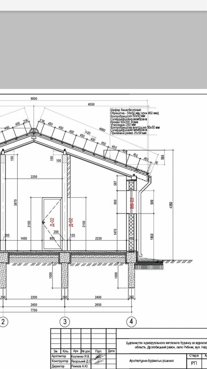

Добрый день.
Заранее извиняюсь за создание возможно повторяющейся темы, но рынок динамично меняется, как и цены и наличие в том числе. Вопрос стоит в выборе утеплителя для крыши, дом одноэтажный, холодного чердака не будет, можно сказать, что этаж будет мансардный. По проекту запланирован утеплитель мин.вата 250 мм, я склоняюсь к 300 мм. Пирог кровли прикрепил. Кровля - шифер Фибродах. Стропила 50*200. Подскажите, к какому производителю и модели присмотреться и как лучше организовать укладку листов 150+150 или 150+50+100.

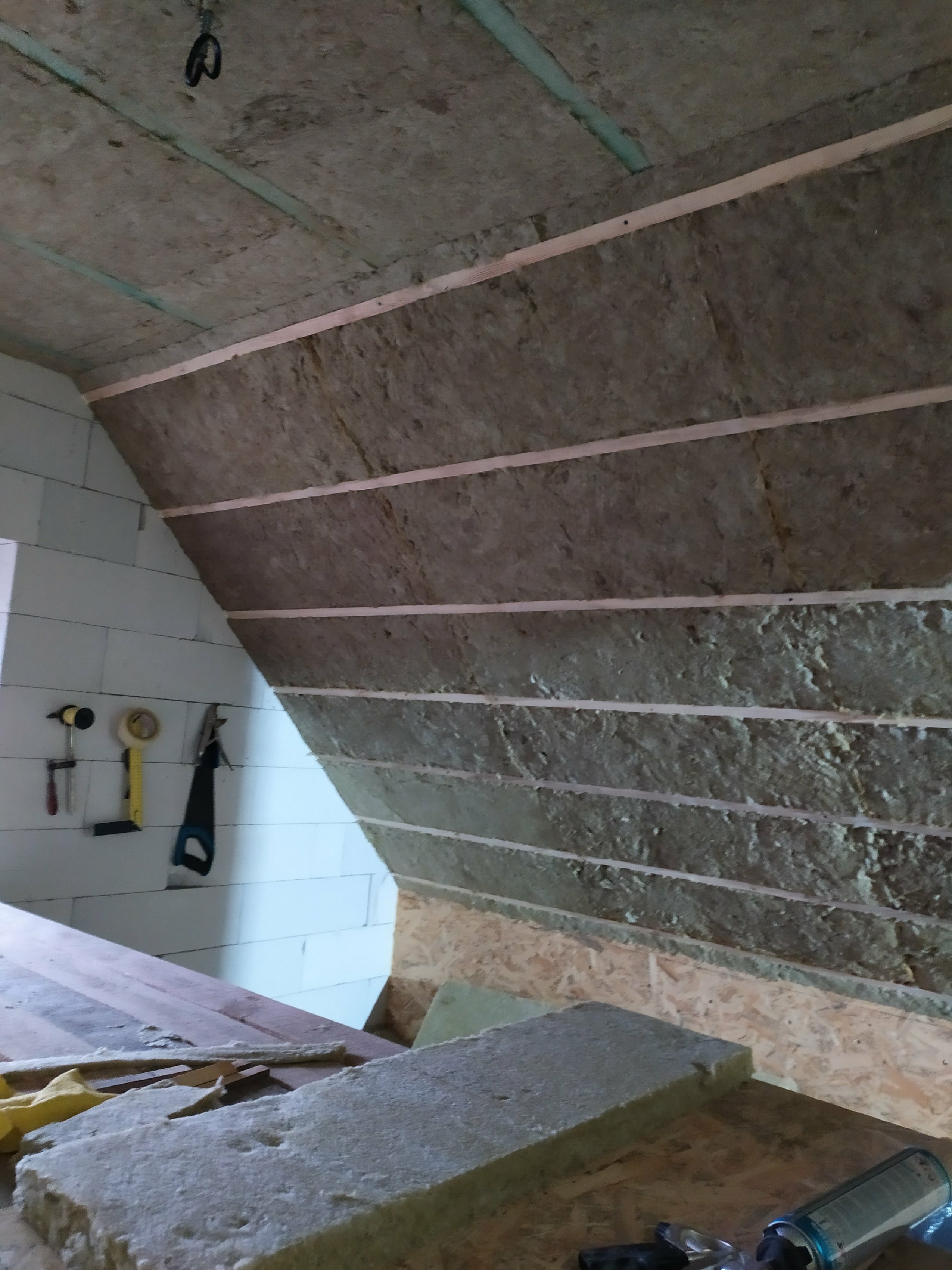

100+100 між кроквами , зі зміщенням швів. 100 перпендикулярно крокв.

І можна трохи детальніше про третій ряд перпендикулярно?
Перпендикулярно кроквам кріпите рейки відповідної висоти , і вкладаєте між них утеплювач. Рейки краще кріпити на кутниках , так зручніше виставляти їх по площині.
