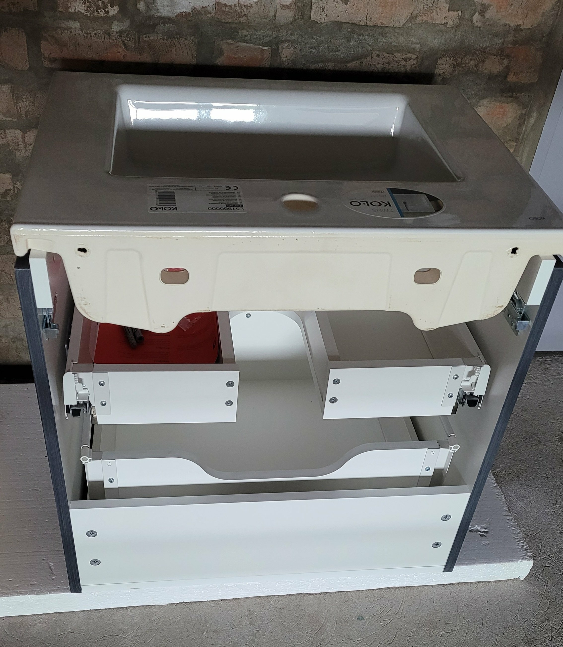

Доброго дня! Купив тумбу для раковини Kolo Twins 89493 та раковину Kolo Twins L51960000. До тумби в комплекті йшла інструкція та кріплення, до раковини нічого.
Раковина вставляється в тумбу наче в паз, але не фіксується і рухається вперед/назад десь на 1 см.
Як правильно кріпити таку раковину? До стіни на на якісь гачки чи до тумби на герметик тощо?
Навішуєте тумбу, кладете на неї раковину, відмічаєте і прикріпляєте раковину до стіни через великі отвори, для того щоб вага раковини та ваша(коли будете, наприклад чистити зуби і зглядати у дзеркало)) не тиснула на саме тільки кріплення тумби. Щоб було зручніше кріпити раковину можна витягнути верхню шухляду  або зняти всю тумбу.
