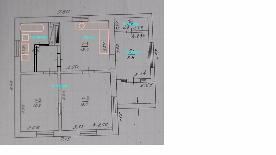

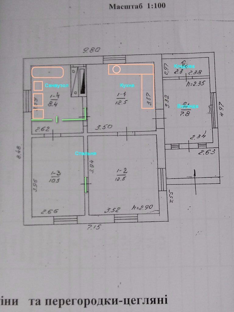

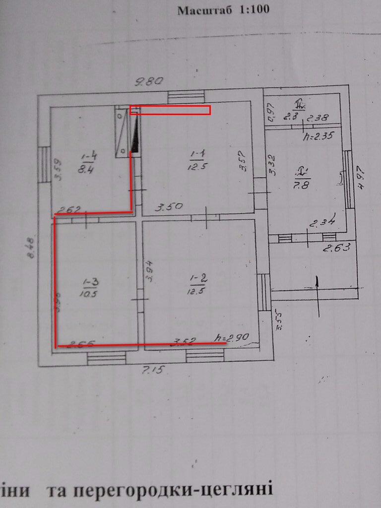

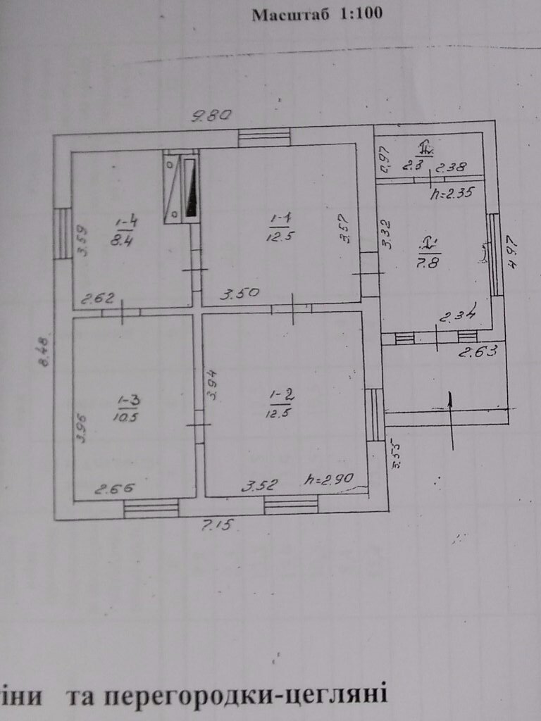

Є старий будиночок з пічним паровим опаленням з батареями. План прикріплено. Вода не підведена. Є криниця, знаходиться 10 м на захід, та 2 м на південь від лівого нижнього кута будинку.
Ломаю голову де краще зробити санвузол та кухню. Дві південні спальнні хочу зробити не прохідними, замурувавши двері між ними.
Варіант 1. Дуже хочеться щоб ванна кімната була тепла. Тому думав зробити її в одній кімнаті з пічкою. Але мені не подобається той маленький коридорчик. Тепло від печі буде слабо йти в інші кімнати... Та й не бачив ніколи щоб ванна була з пічкою в одній кімнаті. Буде воняти димом?

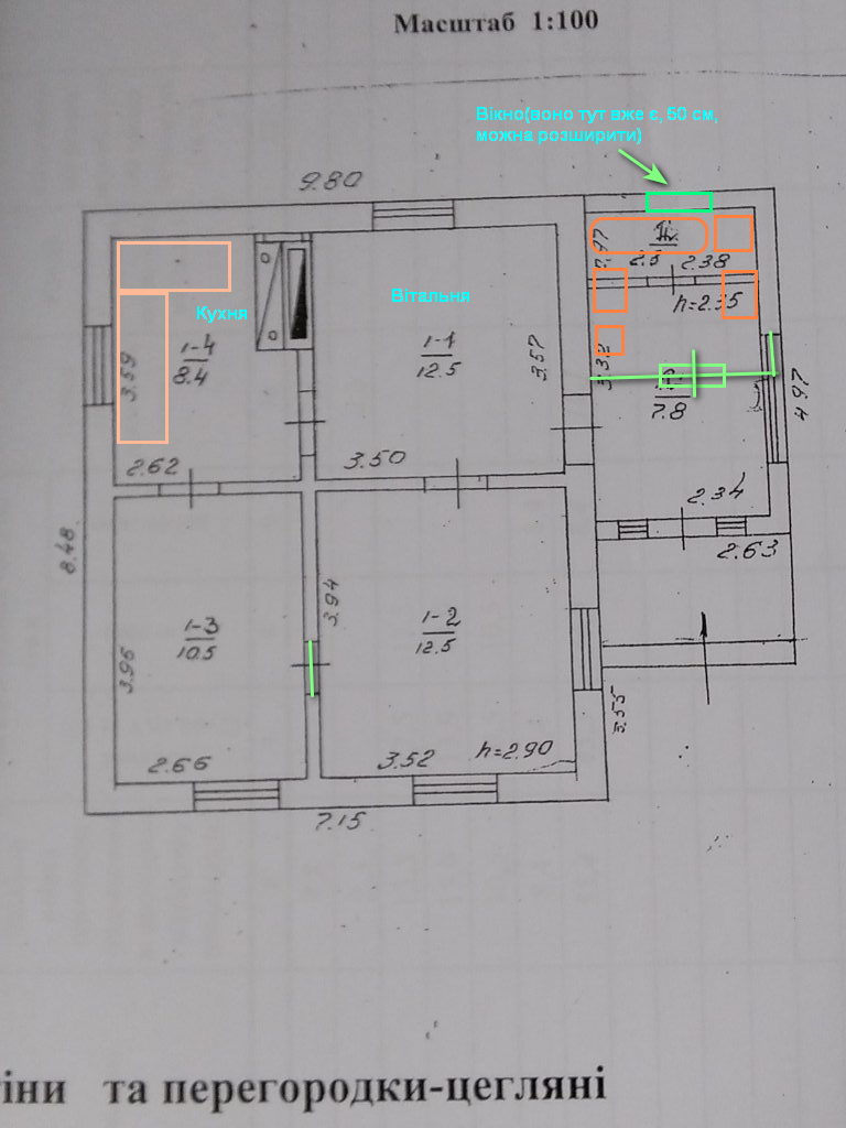

Варіант 2. Зробити санвузол в веранді, пересунувши стінку кладовки. Але тоді вона буде холодна, без опалення. Топити доведеться електрикою, але кімната одразу буде контачити з верандою, то все тепло буде туди виходити.
Варіант 3. Такий же як 2, тільки кухню зробити у вітальні.
Каналізацію можна вивести на північ, схід або південь, там всюди вулиці, хата кутова.
Якщо воду заводити в кімнату з пічкою, як тоді вести каналізацію та воду з неї далі щоб не було видно труби? Копати під піч чи продовбувати дірку між пічкою та стіною?
З південної(на малюнку знизу). Завантажувати дрова можна зверху, там відсувні кільця. Але так, якщо добудовувати там стіну то стає менше місця для доступу до дверцят, 50-70 см.
Я би якось так робив, щоб завантаження пічки було не з санвузла, але тоді двері в лівій спальні треба буде перенести вправо, ну і "Г" подібний санвузол чи буде вам зручно

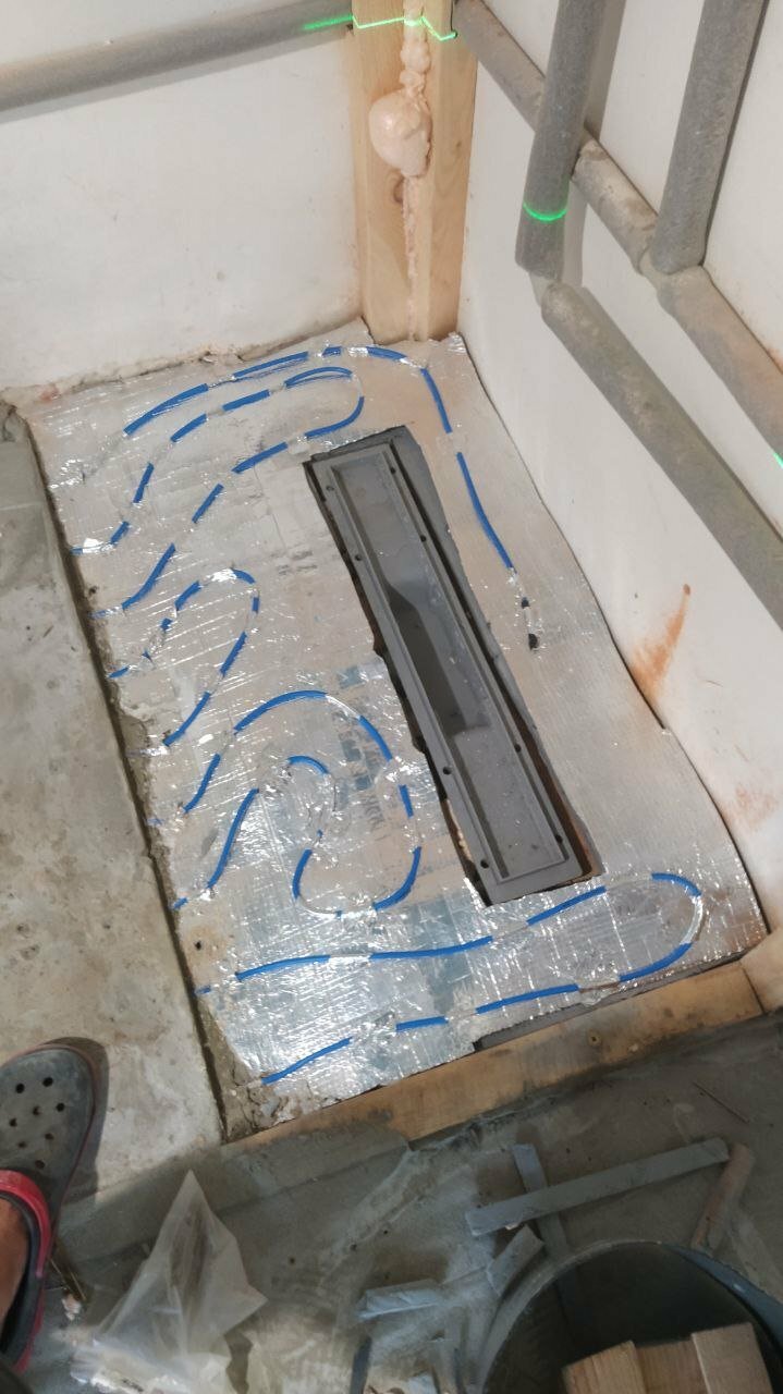

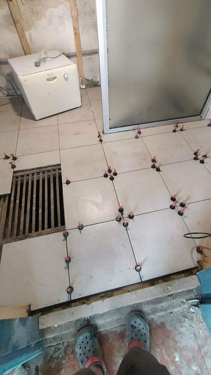

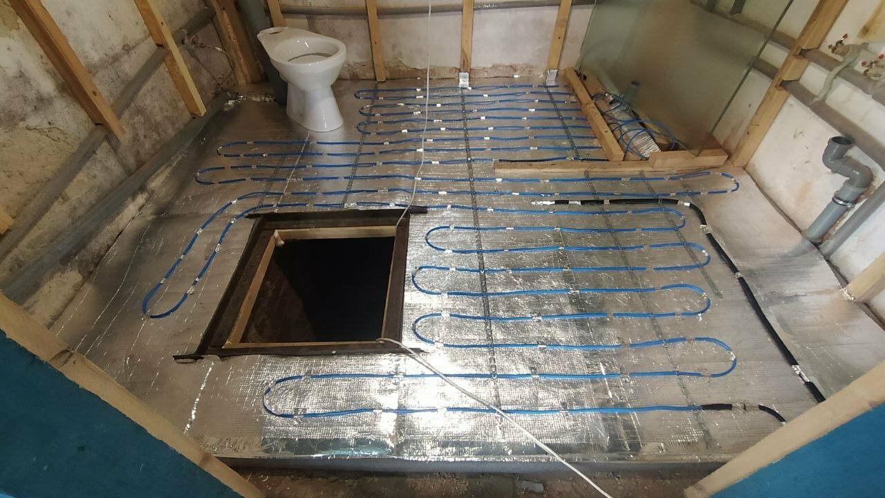

Вариант 2 (касаемо санузла). Пару месяцев назад аналогичное делал в деревне, даже с трапом в полу. Просто утеплить снаружи веранду пенопластом 100 мм нужно (это самый бюджетный вариант). И теплый пол под плитку. На сегодня, минимальные температуры были около 0, пока все отлично. Если не будет хватать, всегда можно добавить какую нить панельку.
13 часов назад, DimaF сказал:
А куда люк в ведет?)
Был типа мини подвал. Теперь там просто разводка воды и канализации. Таким образом обошлись "малой кровью" при заведении воды и канализации в дом.
