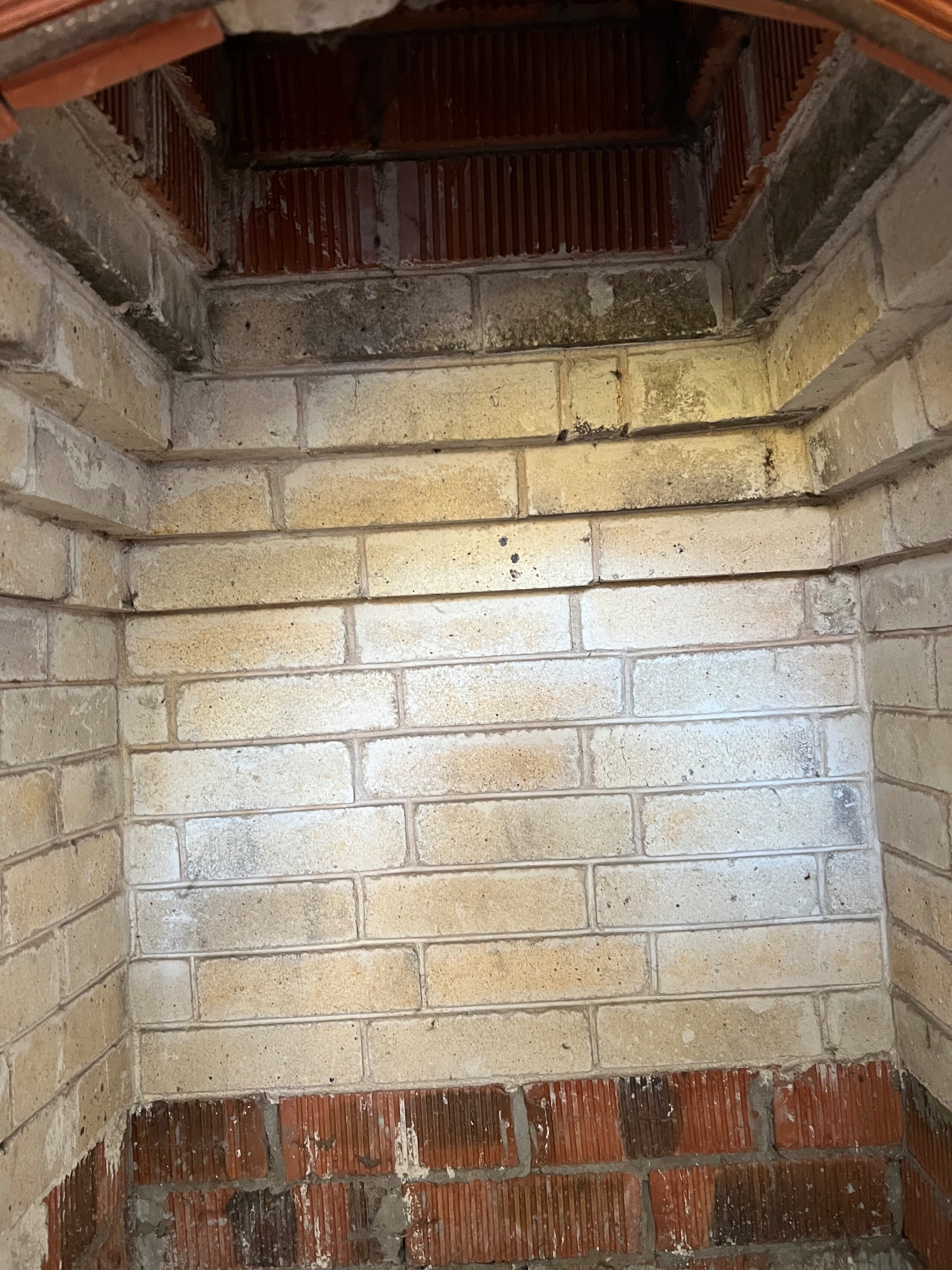

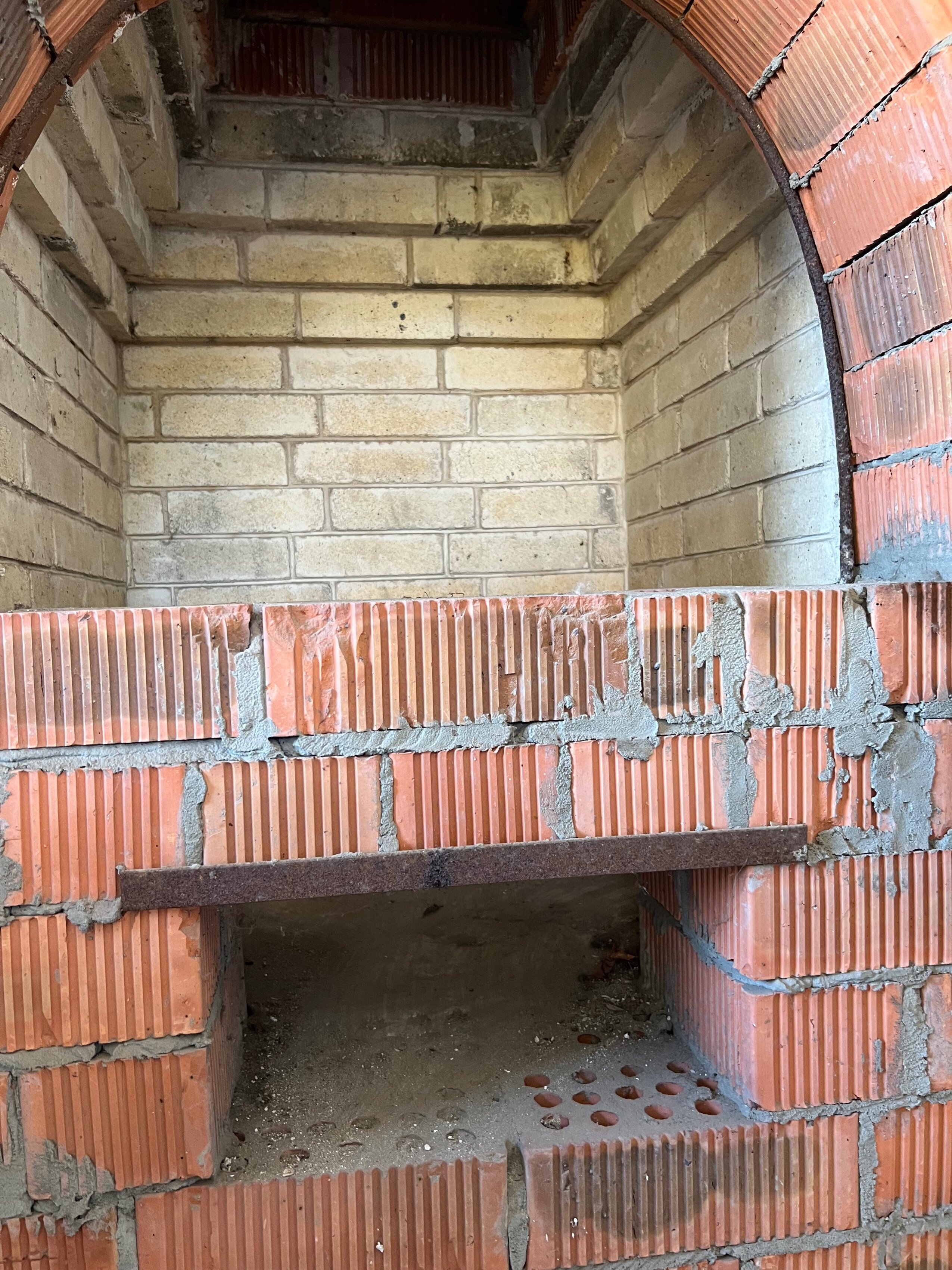

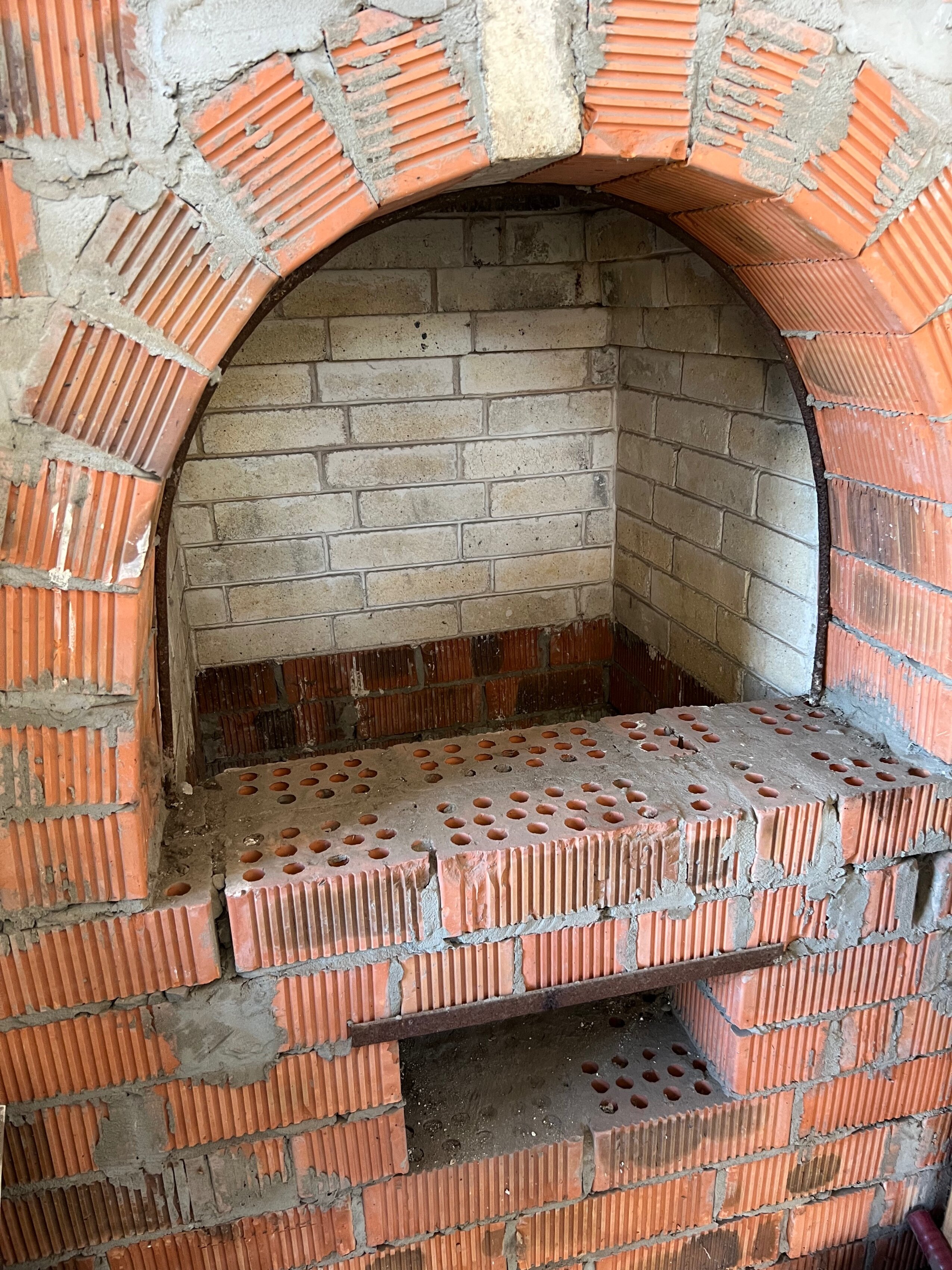

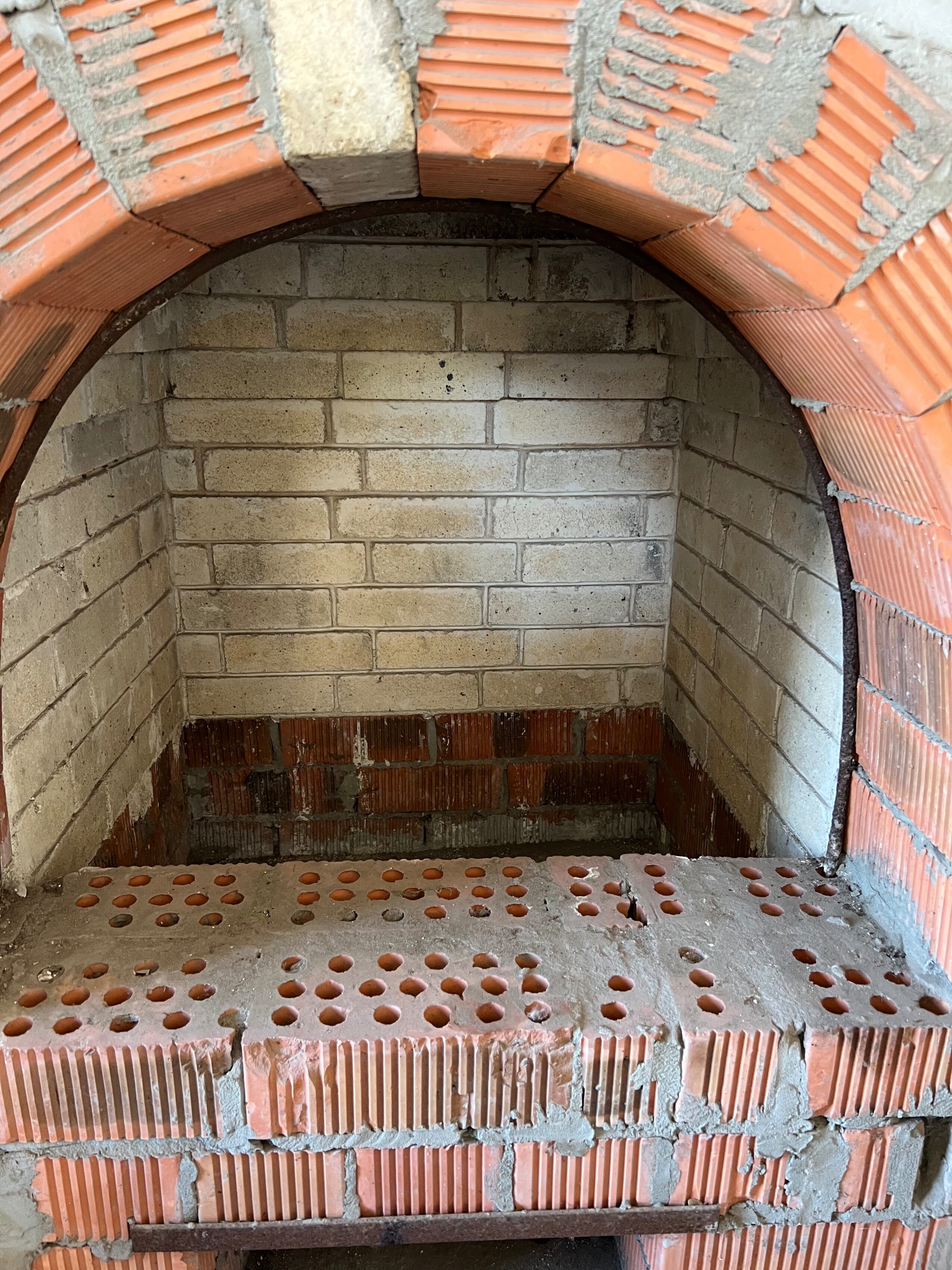

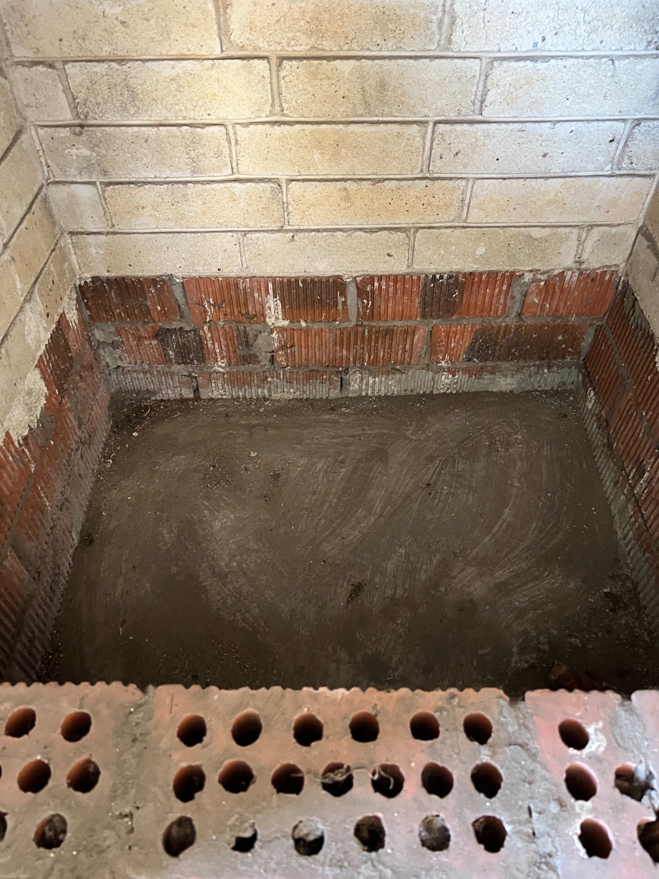

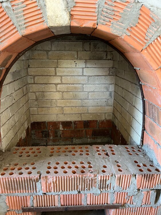

Помогите советом как лучше облагородить очаг на террасе. Смущает что огнеупором выложены только бока.
5 годин тому, Живопыра сказав:
Так і має бути. Хіба що там де буде колосникова решітка також викласти вогнетривким. А більше він ніде і не потрібен.
Обкласти плиткою , каменем. Оздоблення може бути будь-яке.
