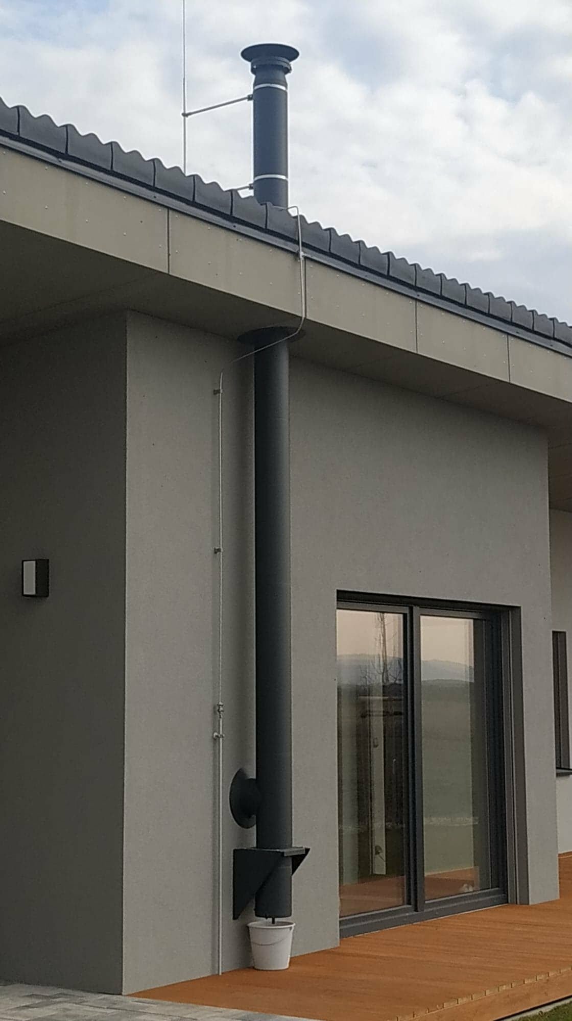

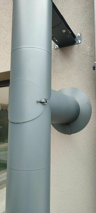

volkoff Опубліковано: 16 листопада 2022 Поділитись Опубліковано: 16 листопада 2022 16 часов назад, NVV сказал: Не можу знайти фахівця , який обгрунтовано скаже, що конкретно так надо зробити та все буде гаразд, якщо в Вас такі є, буду дуже вдячний!!!! Так на 99% вам уже пiдказали i показали(фото) Моя порада; поставте чорну стальну трубу вiд плити-камiна з товщиною(2-3мм)вона бiльш надiйна в порiвнянi з нерж. з прохiд через стiну. Обовязково трубу-димарь"сендвич" з утепленям 50мм. Бо на 25мм., то на внутрiшнi прокладки димаря,а на 50мм.-це на зовнi димарi з хорошим утепленям. Обовязково з конденсат-сбiрником i на "колiнах" з лючками(для чистки) А на 45 чи 90 градусiв трубу виводити,це на ваше рiшеня. Посилання на коментар Поділитися на інших сайтах More sharing options...

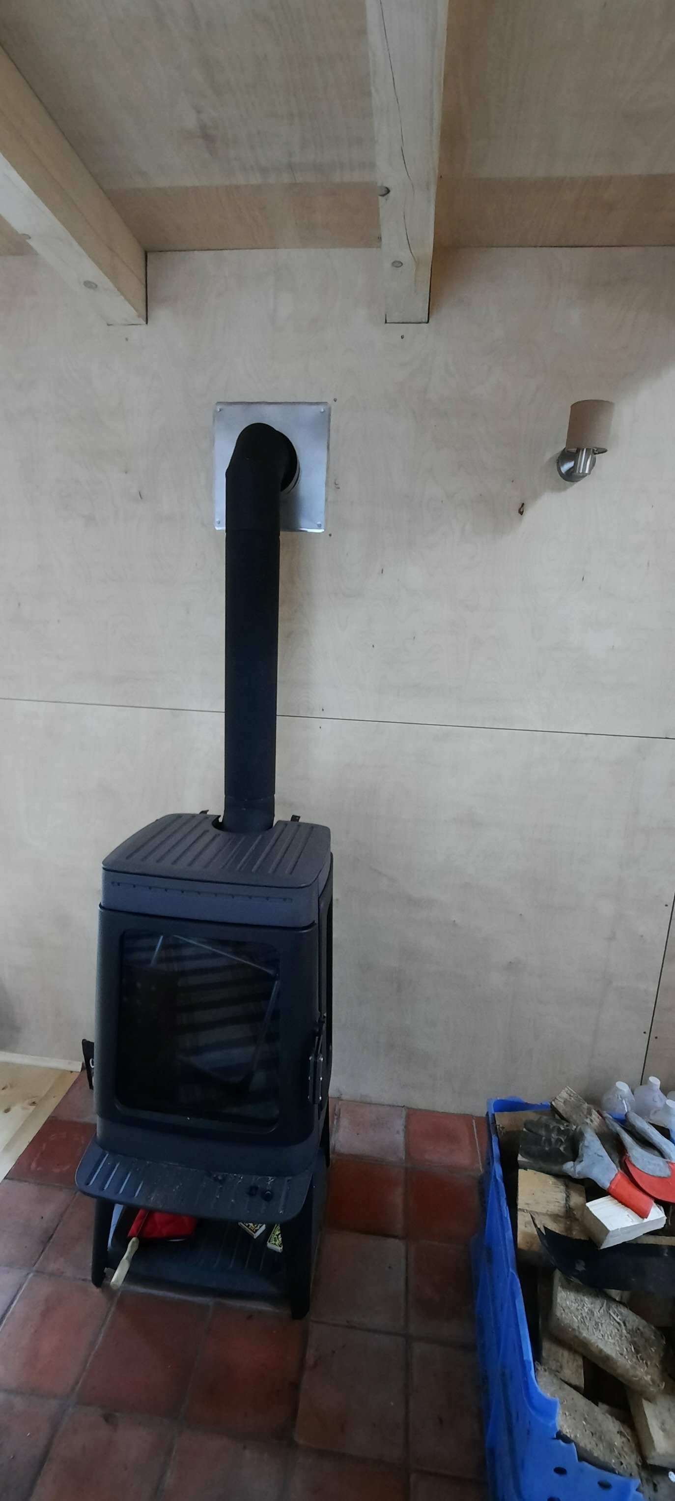

NVV Опубліковано: 29 листопада 2022 Автор Поділитись Опубліковано: 29 листопада 2022 В 17.11.2022 в 12:48, NVV сказал: Дуже Вам дуже дякую за пораду!!! Придбав базальтову вату, яка витримує вискі температури, вона з однієї сторони з фальгою, порекомендували цією ватою обгорнути сендвіч трубу,яка проходить через стіну(газоблок), але чіткої відповіді не почув- фальгою к трубі, чи к газоблоку? Дякую! Посилання на коментар Поділитися на інших сайтах More sharing options...
МакДо Опубліковано: 29 листопада 2022 Поділитись Опубліковано: 29 листопада 2022 (змінено) 4 години тому, NVV сказав: Придбав базальтову вату, яка витримує вискі температури, вона з однієї сторони з фальгою, порекомендували цією ватою обгорнути сендвіч трубу,яка проходить через стіну(газоблок), але чіткої відповіді не почув- фальгою к трубі, чи к газоблоку? Дякую! Привіт. Кажуть, що базальтова вата при сильному нагріванні втрачає фенольний зв’язок мікрочастинок, які потім потрапляють у легені і майже не виводяться звідти. фольгою назовні. Я б порадив чимось герметично прикрити(замазати) видиму частину вати на стіні. п.с. - Хвалена вата, що не горить на моїх очах стала червоною та посипалась з палаючого димаря. Змінено 29 листопада 2022 користувачем МакДо Посилання на коментар Поділитися на інших сайтах More sharing options...
NVV Опубліковано: 30 листопада 2022 Автор Поділитись Опубліковано: 30 листопада 2022 21 час назад, МакДо сказал: Привіт. Кажуть, що базальтова вата при сильному нагріванні втрачає фенольний зв’язок мікрочастинок, які потім потрапляють у легені і майже не виводяться звідти. фольгою назовні. Я б порадив чимось герметично прикрити(замазати) видиму частину вати на стіні. п.с. - Хвалена вата, що не горить на моїх очах стала червоною та посипалась з палаючого димаря. В стіні монтажники кажуть, що не бажано щіль між сендвічем та стіною чимось ущильнювать, т.я. буде прогорати сендвіч від перегріву, а просто зовні вирізать пінопласт на відстань 15 см від сендвіча, а всередені просто замазати клеєм. Але в мене газаблок, все таки потрібно якось захистити стіну від чрезмірного нагріву. Я вже зовсім заплутався. А зовні достатьно где був пінопласт, вставити звичайний базальтовий мат. Все вірно? Дякую! Посилання на коментар Поділитися на інших сайтах More sharing options...
МакДо Опубліковано: 30 листопада 2022 Поділитись Опубліковано: 30 листопада 2022 7 годин тому, NVV сказав: В стіні монтажники кажуть, що не бажано щіль між сендвічем та стіною чимось ущильнювать, т.я. буде прогорати сендвіч від перегріву, а просто зовні вирізать пінопласт на відстань 15 см від сендвіча, а всередені просто замазати клеєм. Але в мене газаблок, все таки потрібно якось захистити стіну від чрезмірного нагріву. Я вже зовсім заплутався. А зовні достатьно где був пінопласт, вставити звичайний базальтовий мат. Все вірно? Дякую! У тестя вирізаний отвір в стіні трішки більший за діаметр сендвічу. В діру накидали клею і просунули сендвіч. Сендвіч ( зовнішня сторона) при номінальній роботі топки може нагріватися до 60-70 градусів цельсію. Це не страшна температура для ГБ. Якщо говорити про загоряння димарю, то… просто не допускайте цього, використовуйте сухі та тверді породи деревини, робіть чистку димаря 1-2р на сезон. щодо зовні - все залежить від того, як далеко виходить димар від стіни. На вулиці холодно, сендвіч не гріється. Знову ж таки, у тестя, димар від пінопластового фасаду виходить см на 10. Перестрахувалися і по всій довжені димаря (з 1го поверху і під стріху) зняли пінопласт і наклеіли базальтову вату, заштукатурили. У вашому випадку може й досить 15см навколо. Головне - не допустити загоряння димаря. Там вже мало що допоможе) А взагалі - потрібно довіряти монтажникам, якщо це не шарашкіна контора і вони мають великий досвід. Посилання на коментар Поділитися на інших сайтах More sharing options...
NVV Опубліковано: 1 грудня 2022 Автор Поділитись Опубліковано: 1 грудня 2022 19 часов назад, МакДо сказал: У тестя вирізаний отвір в стіні трішки більший за діаметр сендвічу. В діру накидали клею і просунули сендвіч. Сендвіч ( зовнішня сторона) при номінальній роботі топки може нагріватися до 60-70 градусів цельсію. Це не страшна температура для ГБ. Якщо говорити про загоряння димарю, то… просто не допускайте цього, використовуйте сухі та тверді породи деревини, робіть чистку димаря 1-2р на сезон. щодо зовні - все залежить від того, як далеко виходить димар від стіни. На вулиці холодно, сендвіч не гріється. Знову ж таки, у тестя, димар від пінопластового фасаду виходить см на 10. Перестрахувалися і по всій довжені димаря (з 1го поверху і під стріху) зняли пінопласт і наклеіли базальтову вату, заштукатурили. У вашому випадку може й досить 15см навколо. Головне - не допустити загоряння димаря. Там вже мало що допоможе) А взагалі - потрібно довіряти монтажникам, якщо це не шарашкіна контора і вони мають великий досвід. Дуже дкую Вам за пораду! Посилання на коментар Поділитися на інших сайтах More sharing options...
