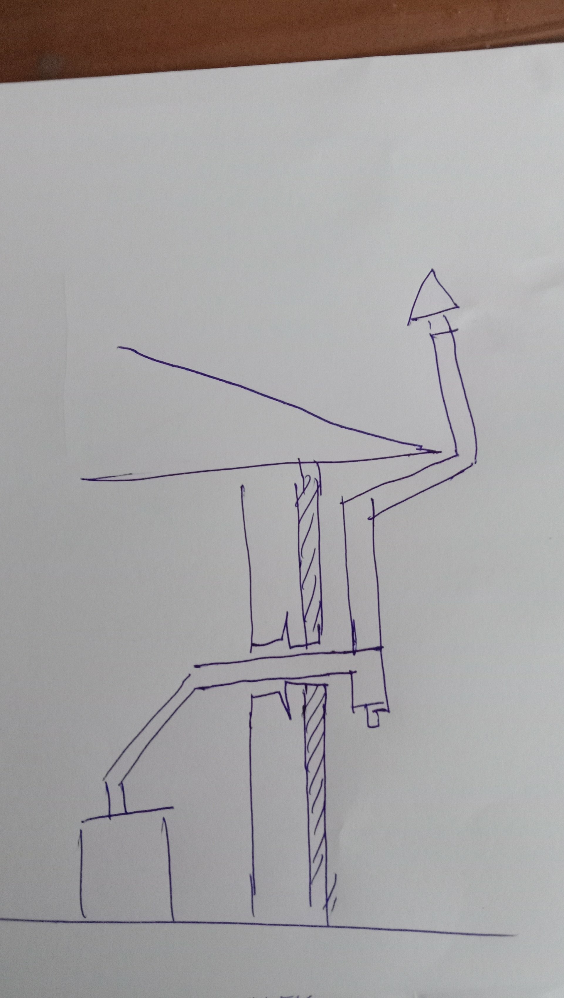

Большая просьба к специалистам подсказать какие есть важные моменты при прокладке дымохода от буржуйки через стену с газоблока, утепленный пенопластом. Прокладывать планирую сендвич с оцинковки. Нужно ли между стеной и сендвичем проклыдывать еще что нибудь для противопожарной безопасности?  Огромное спасибо за ответ! И если крыша с битумной черепицы, на какое расстояние нужно подымать трубу? Огромное спасибо!!!

Робите в стіні отвір трохи більший за діаметр сандвіча , далі навколо сандвіча на відстань 130мм. вирізаєте пінопласт. Замість нього вклеюєте базальтову вату. Далі все це діло шпатлюєте , і закриваєте розетою.
58 хвилин тому, NVV сказав:

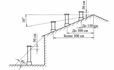

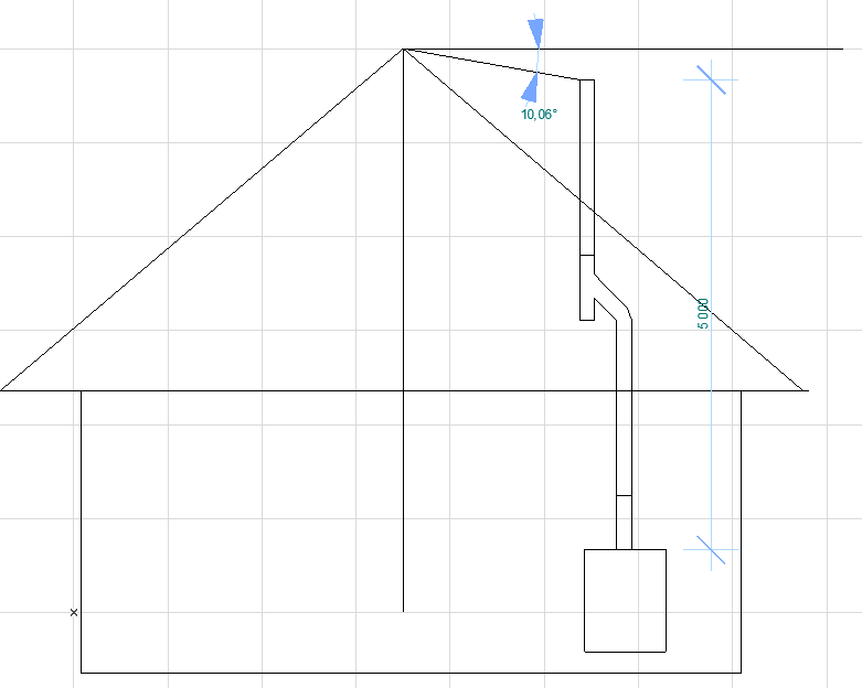

Немає різниці з чого дах. Керуйтесь ось такою картинкою:
Але при цьому , мінімальна висота димоходу має складати : від верха буржуйки до оголовка 5м.

Дуже дякую за відповідь!!! А між сендвічем та стіною в отворі потрібно щось проложити-вату чи інший матеріал? Та в верхній частині димохода потрібно ставити грибок? Маю на увазі прикрити отвір зверху щоб не потрапляла вода коли дощ? Дякую!

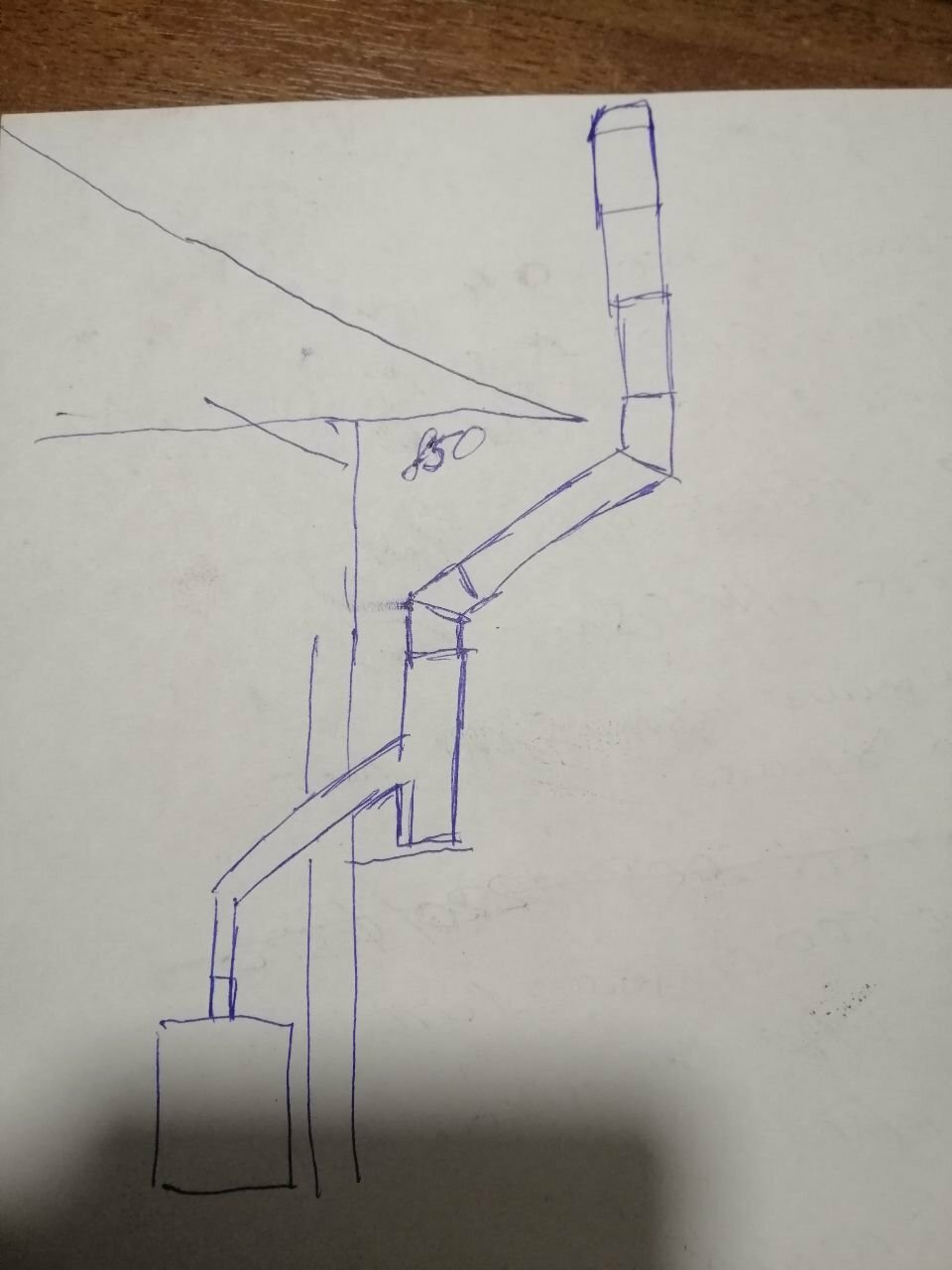

Як краще робити прохід в стіні під 45 град чи під прямим углом. Більшість каже що під 45 град щоб була краще тяга. Дякую!

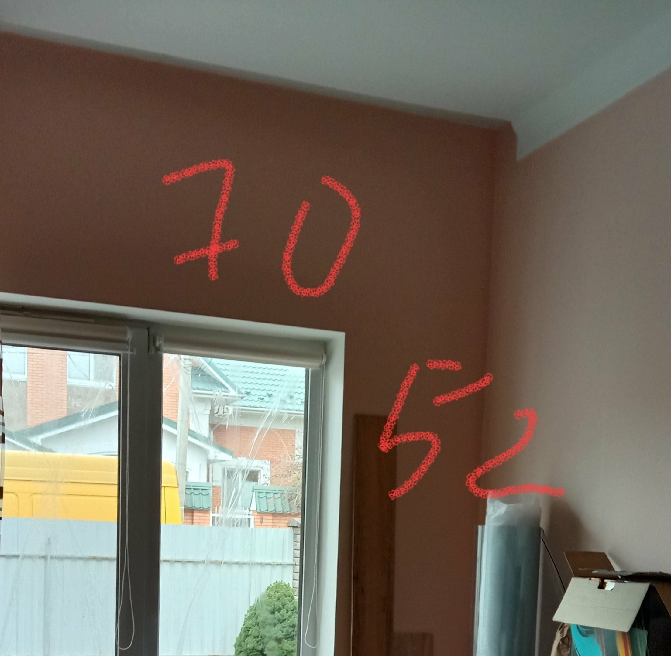

Вихід краще робити збоку від вікна, чи над вікном? Цифрами вказана відстань до вікна. Дуже дякую!!!IMG_20221110_095121.thumb.jpg.05a3d099fa3fe40c60a83ff2982c30ba.jpg
Оба варианта не ахти...
Других мест нет?

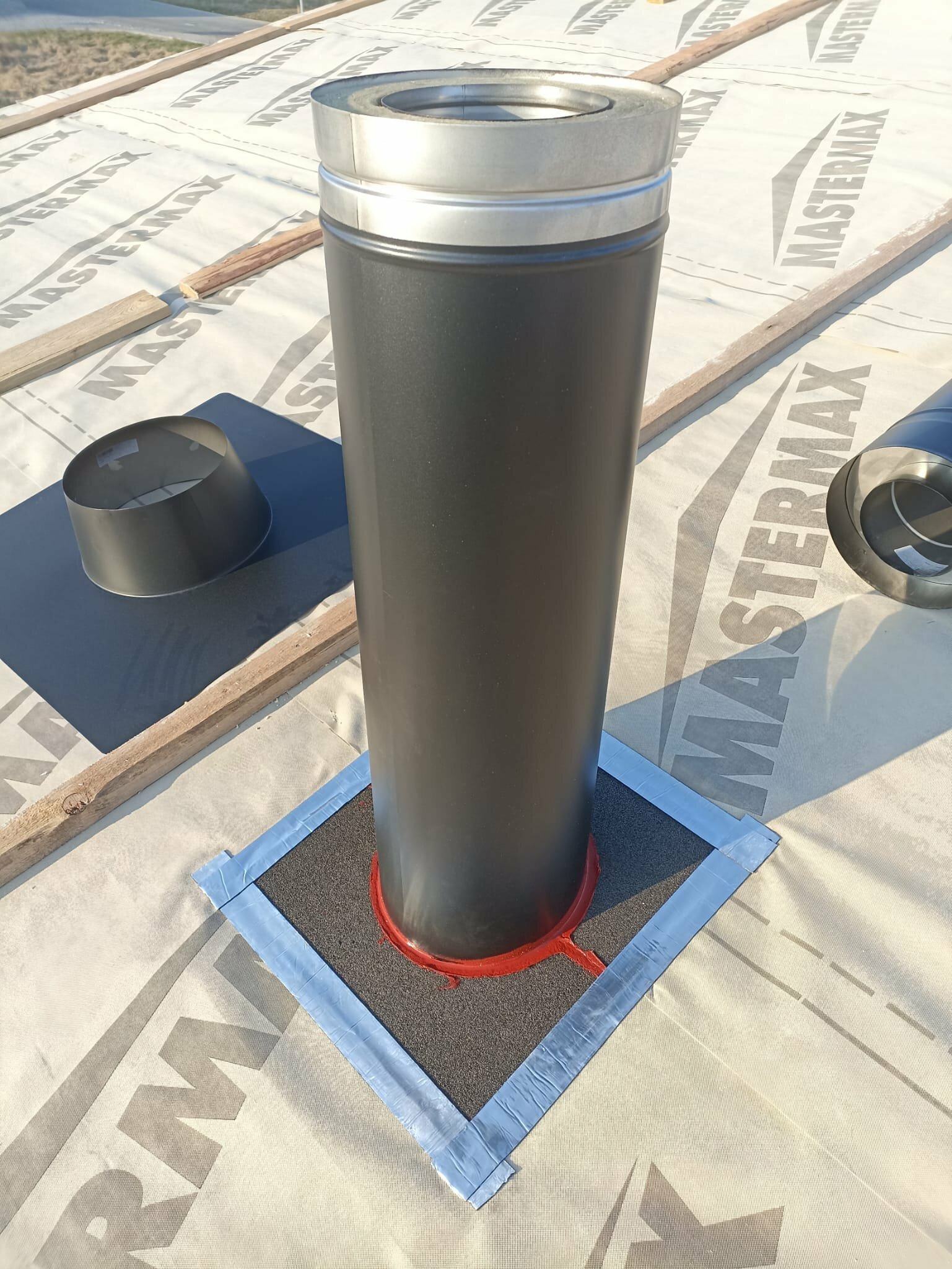

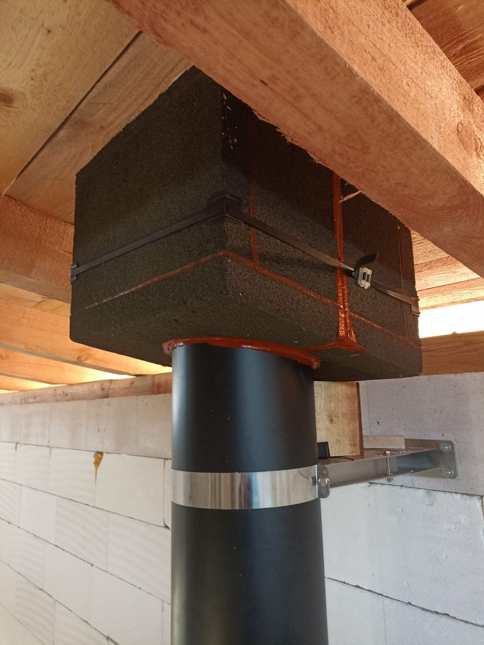

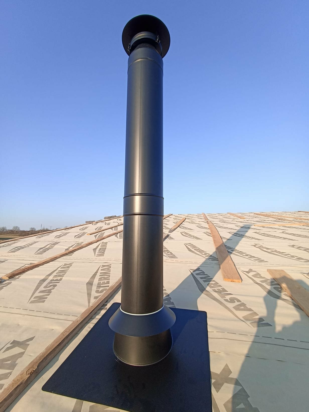

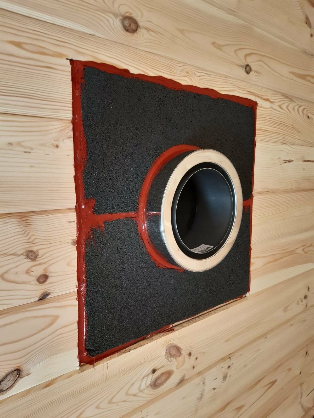

Тут трохи по вашiй темi - https://www.stroimdom.com.ua/topic/236601-potribna-dopomoga-konsultatsiya-po-oblashtuvannyu-budinku-kamino-pechi/#comment-5229044
I фото з практики з захистом через стiну/дах - поетапно
А чи треба вам грибок/зонт - це ваше рiшеня.
4 часа назад, DimaF сказал:
Других мест нет?
Справа за стеной дом соседей, не хотелось бы, думаю будут возмущаться
Он на расстоянии вытянутой руки стоит что ли??
Ветер все равно будет дуть и без разницы, где выход будет.
Тем более вы же будите трубу вверх тянуть.
3 часа назад, DimaF сказал:
Расстояние между домами +/- 4 метра, поселяясь, соседи просили по возможности не ставить с ихней стороны кондиционер, т.к. там спальни. У каждого свои тараканы, не хочеться ругаться, а найти оптимальный вариант.
8 минут назад, NVV сказал:
Если ветер будет в ту сторону, то без разницы, где будет выходить дымоход.
Ваше спасение в высоте дымаря.
11 годин тому, NVV сказав:
Так , щільно забити базальтовою ватою.
Грибок ні , краще флюгер. І при горючій покрівлі (бітумна черепиця) пожежна безпека потребує ставити іскрогасник , у вигляді сітки з чарунками 5х5мм.
10 годин тому, NVV сказав:
Краще під 45°.  Але майте на увазі , що проколупати стіну під 45° - це доволі складно. І , на вашому малюнку занадто багато переламів димохода , так робити вкрай не бажано , будуть трабли з тягою.
Я б робив ось так:
Я б робив ось так:
Цей варіант розглядаю для каміна, під який  був закладений фундамент, але це невчасно. В мене двох поверховий дім. Вибрав одну кімнату, для обігріву буржуйкою на випадок надзвичайного стану, не дай Бог, коли зігріться можна буде тільки за допомогою дров. Бюджет обмежений, тому потребую оптимальні рішення, при яких не буде нарушена протипожежна безпека.Дуже дякую за відповідь, за допомогу в прийняті рішення. На данний час розглядається варіант тільки димоход сендвіч зовні.Дякую!

В 10.11.2022 в 10:13, NVV сказал:
Я може зовсім не прийнятний для вас варіант запропоную, але оскільки ви робите чисто тимчасовий варіант для виживання, то може вам сподобається). Робити отвори ні біля вікна ні над вікном якось не дуже з точки зору впливу на конструктив стіни, а що, якщо використати половину вікна для вивода димоходу, тоді і стіну не треба дірявити. Можна вийняти склопакет з тієї частини вікна, що не відкривається, а проєм закрити наприклад листом фасадної вати, яку армувати з двох сторін сіткою та цементним клеєм (можна зробити такий багатошаровий сендвіч товщиною сантиметрів 20). Вийде такий собі вогнетривкий сендвіч, в якому зробити отвір та пропустити димохід. Виглядати це все буде не дуже, але весною його можна безболісно все демонтувати
15 минут назад, Maryan_bhfz сказал:
Вирішив все таки з боку стіни справа від вікна, сподіваюсь на розуміння сусідів. Дякую за ідею!

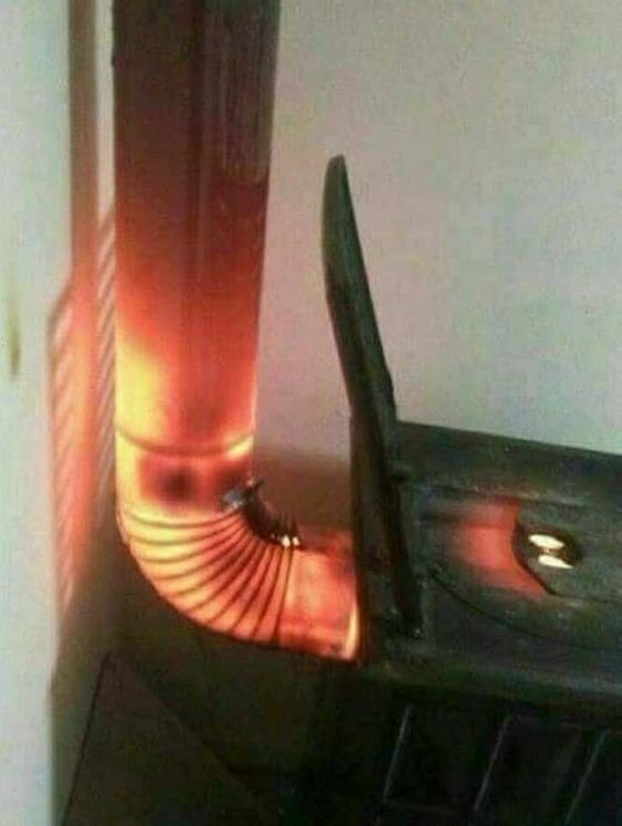

Тут на вiдео видно як горить всерединi труби той "конденсат",вiд такого може i загорiтись бiтумка  - https://www.facebook.com/KaminxBarbecue/videos/648396799848771/ (в керамiчному такого нема)
Все просто, як топити i чим, вiд того залежить забрудненя сiтки полумягасника i тяга.(було фото з забрудненям сiтки,якщо покажу)
