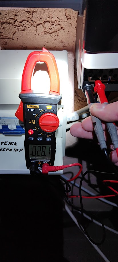

Karalex Опубліковано: 31 грудня 2024 Поділитись Опубліковано: 31 грудня 2024 В 09.12.2024 в 15:37, Андрій Кєсарєв сказал: напряжение на батарее в этот момент 25.4в, а дуйчик для теста включал, нагрузить побольше. Треба під час навантаження міряти на вхідних клемах інвертора. Можливо велика просадка в кабелях і спрацьовує відключення. Який режим роботи інвертора, які напруги виставлені? Під 100а - це досить серйозні струми йдуть. Посилання на коментар Поділитися на інших сайтах More sharing options...

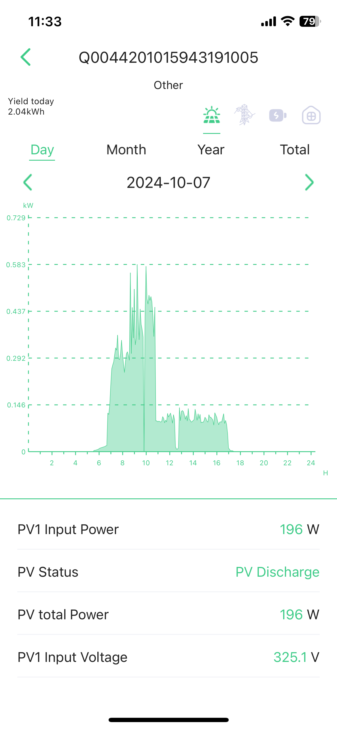

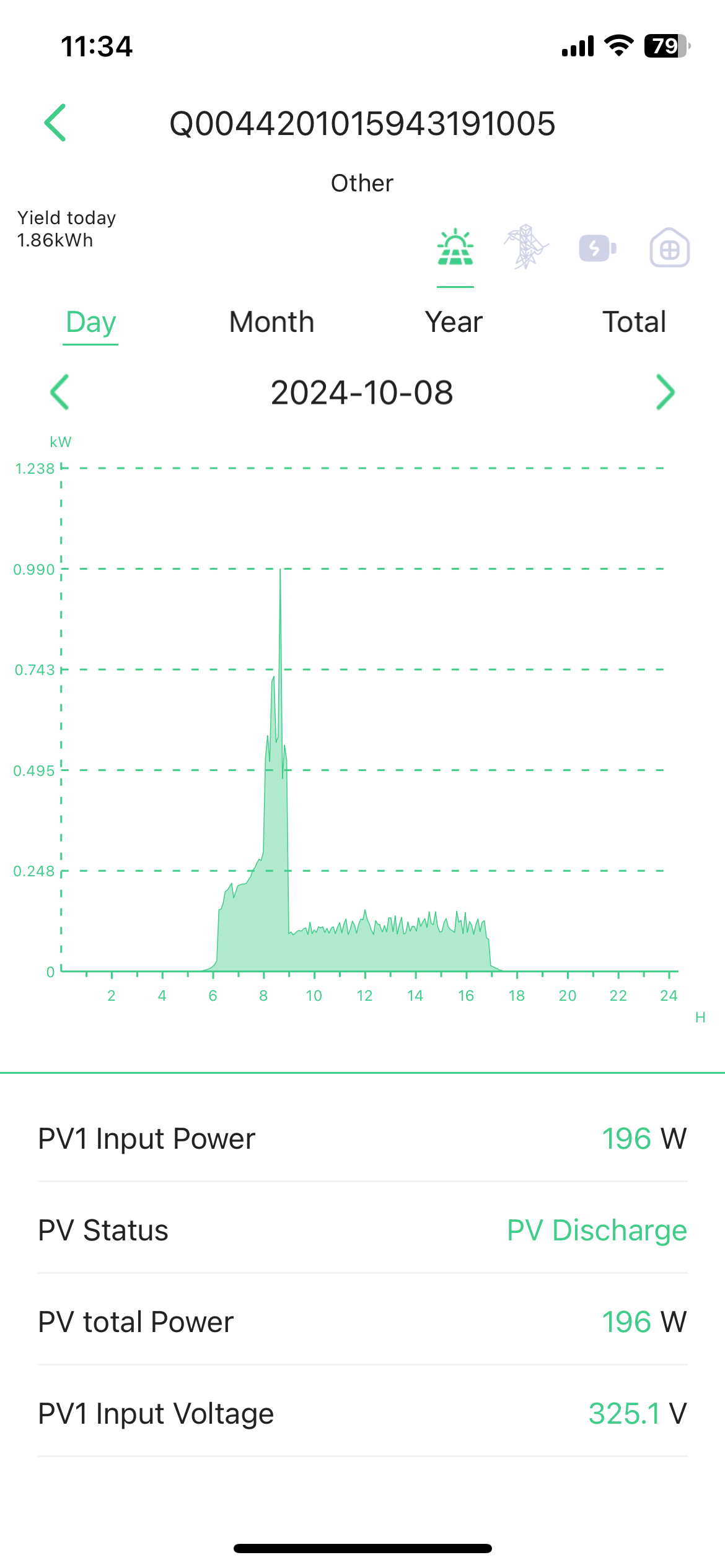

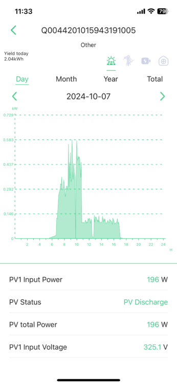

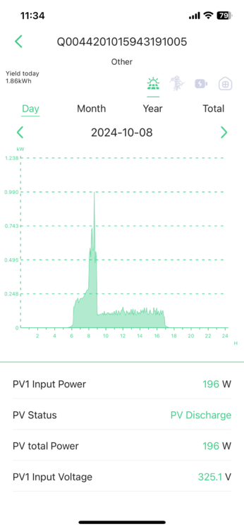

Semeniuk Oleksandr Опубліковано: 3 січня 2025 Поділитись Опубліковано: 3 січня 2025 Доброго дня, інвертор PowMr 4.2 коли працює з сонячними панелями обрізає використання сонячної енергії післа перевантаження працює норм і потім знов починає обрізати на графік видно про цю проблему, писав виробнику він відморозився, і може кто підкаже де можна знайти нову прошивку можливо вони вже мовчки виправили цю проблему. Посилання на коментар Поділитися на інших сайтах More sharing options...
Star1111 Опубліковано: 3 січня 2025 Поділитись Опубліковано: 3 січня 2025 1 час назад, Semeniuk Oleksandr сказал: Доброго дня, інвертор PowMr 4.2 коли працює з сонячними панелями обрізає використання сонячної енергії а споживання е? Посилання на коментар Поділитися на інших сайтах More sharing options...
Semeniuk Oleksandr Опубліковано: 3 січня 2025 Поділитись Опубліковано: 3 січня 2025 Так все є. Споживання може бути 1.5квт сонце в зеніті панелі чисті а видае по снцю 300ват приблизно, а після перезавантаження с панелей починає брати на як потрібно Панелі в 2 стрінгі підключенні 18 шт по 9 в стрінгі вольтаж там 300 вольт +- зараз не скажу точно, але тещо треба. Панелі по 280 Ват Посилання на коментар Поділитися на інших сайтах More sharing options...
Karalex Опубліковано: 6 січня 2025 Поділитись Опубліковано: 6 січня 2025 Може відкрити й гарноо все передивитися на рахунок доброго контакту там де сонце входить. Глянути тепловізором - може де перегрів якийсь.... Може ще щось... Посилання на коментар Поділитися на інших сайтах More sharing options...
Semeniuk Oleksandr Опубліковано: 6 січня 2025 Поділитись Опубліковано: 6 січня 2025 3 години тому, Karalex сказав: Може відкрити й гарноо все передивитися на рахунок доброго контакту там де сонце входить. Глянути тепловізором - може де перегрів якийсь.... Може ще щось... не думаю що діло в перегріві бо перезапуску починає працювати ок а хто перепрошивав інвертор на більш нову прошивку бо я майже на 100 відсотків впевнених що це програмна насправність Посилання на коментар Поділитися на інших сайтах More sharing options...
Star1111 Опубліковано: 6 січня 2025 Поділитись Опубліковано: 6 січня 2025 1 час назад, Semeniuk Oleksandr сказал: а хто перепрошивав інвертор на більш нову прошивку бо я майже на 100 відсотків впевнених що це програмна насправність Навряд ви на нього найдете прошивку, можна спробувати з продавця струсити нову плату керування або прошивку, але не чув щоб їх прошивали Посилання на коментар Поділитися на інших сайтах More sharing options...

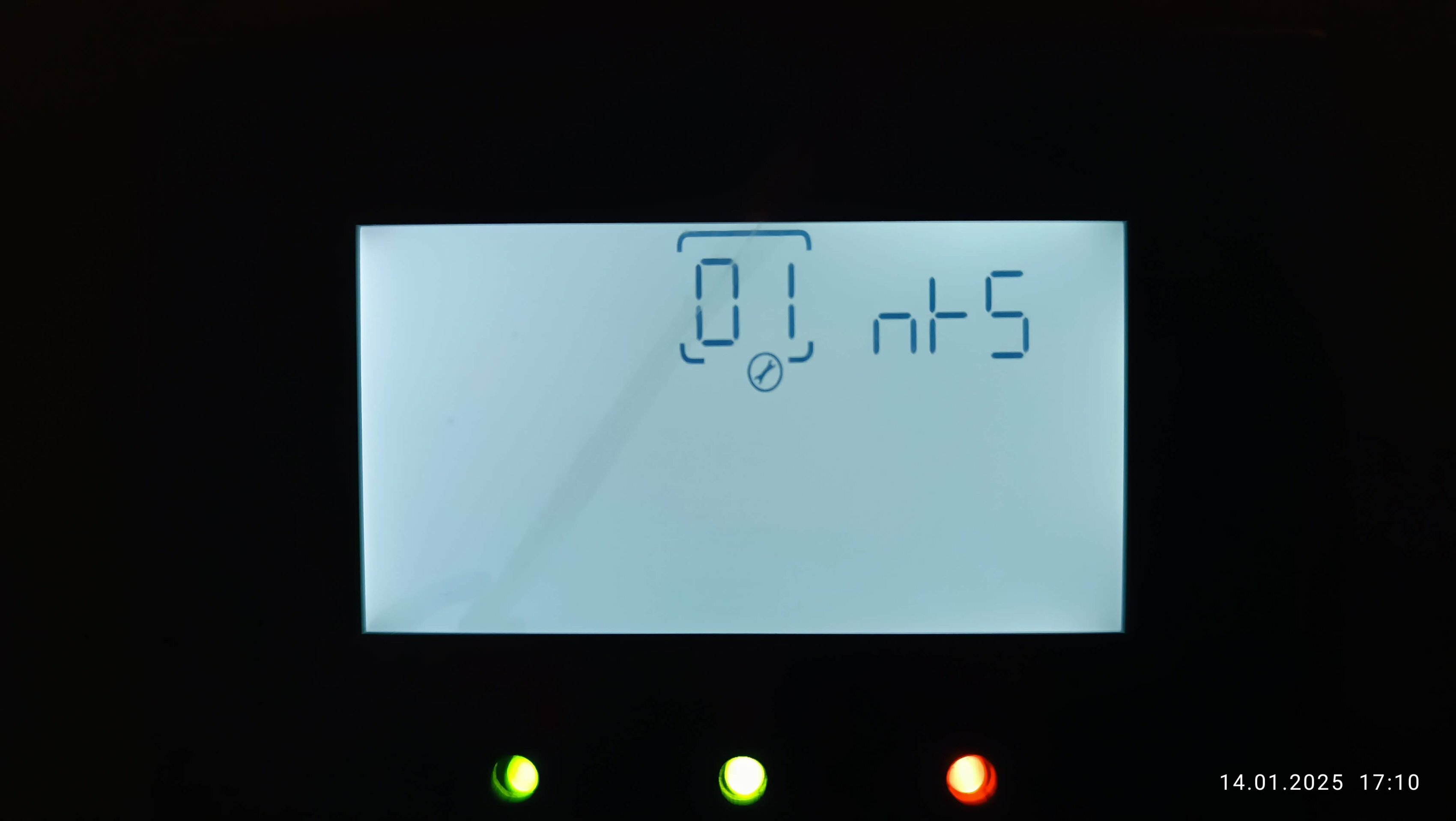

Олексій Савченко Опубліковано: 14 січня 2025 Поділитись Опубліковано: 14 січня 2025 (змінено) Доброго дня. В налаштуваннях є такий пункт. як на скрині. Що він означає. Бо в інструкції такого пункту немає. Ні в англомовній, ні в україномовній. Змінено 14 січня 2025 користувачем Олексій Савченко додавання питання Посилання на коментар Поділитися на інших сайтах More sharing options...
Star1111 Опубліковано: 14 січня 2025 Поділитись Опубліковано: 14 січня 2025 (змінено) 35 минут назад, Олексій Савченко сказал: Що він означає. greenpowertalk.tech/threads/gibridni-invertori-vid-powmr-dosvid-vikoristannja-ta-vidguki.1190/post-29235 Змінено 14 січня 2025 користувачем Star1111 1 Посилання на коментар Поділитися на інших сайтах More sharing options...

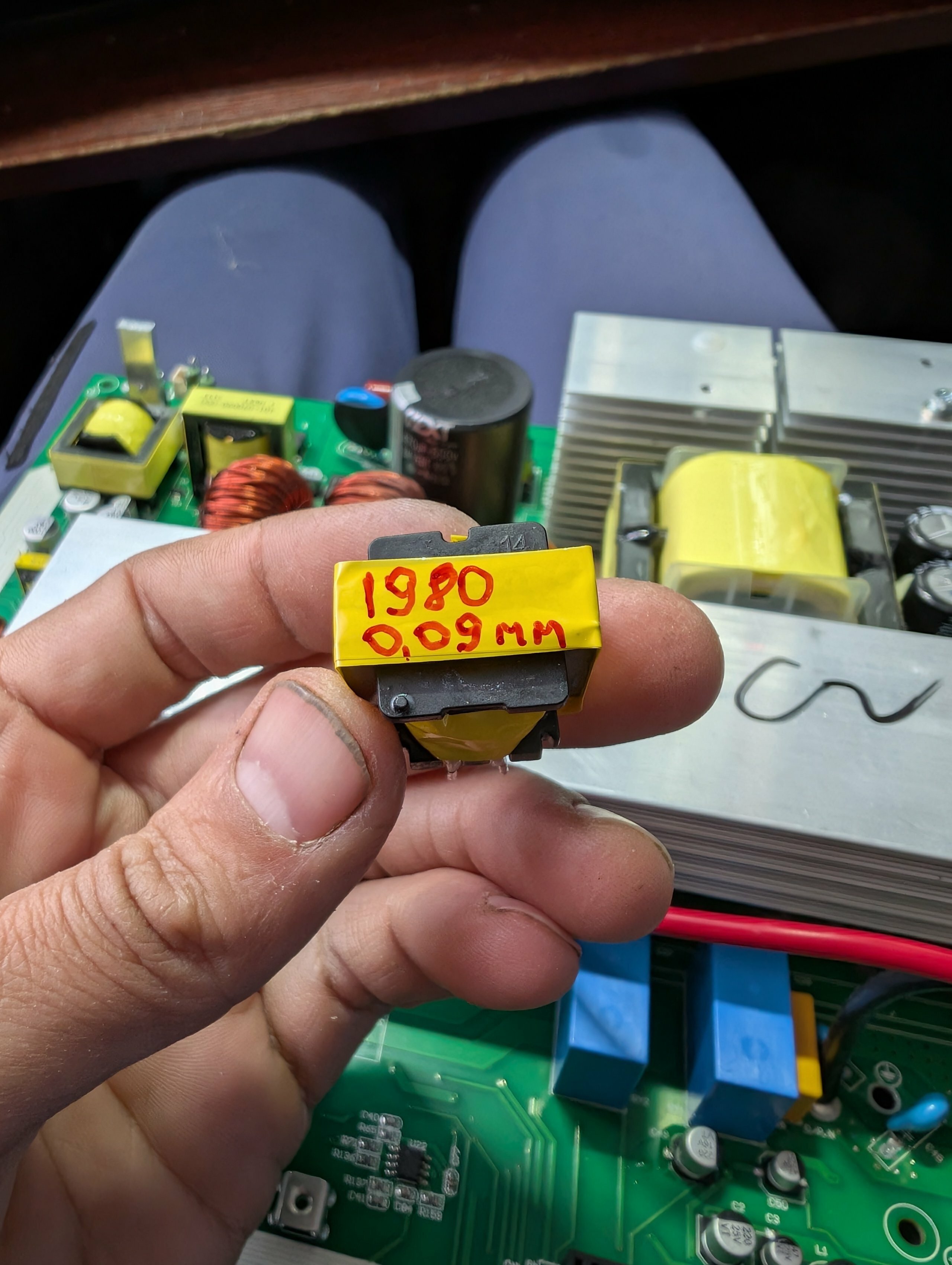

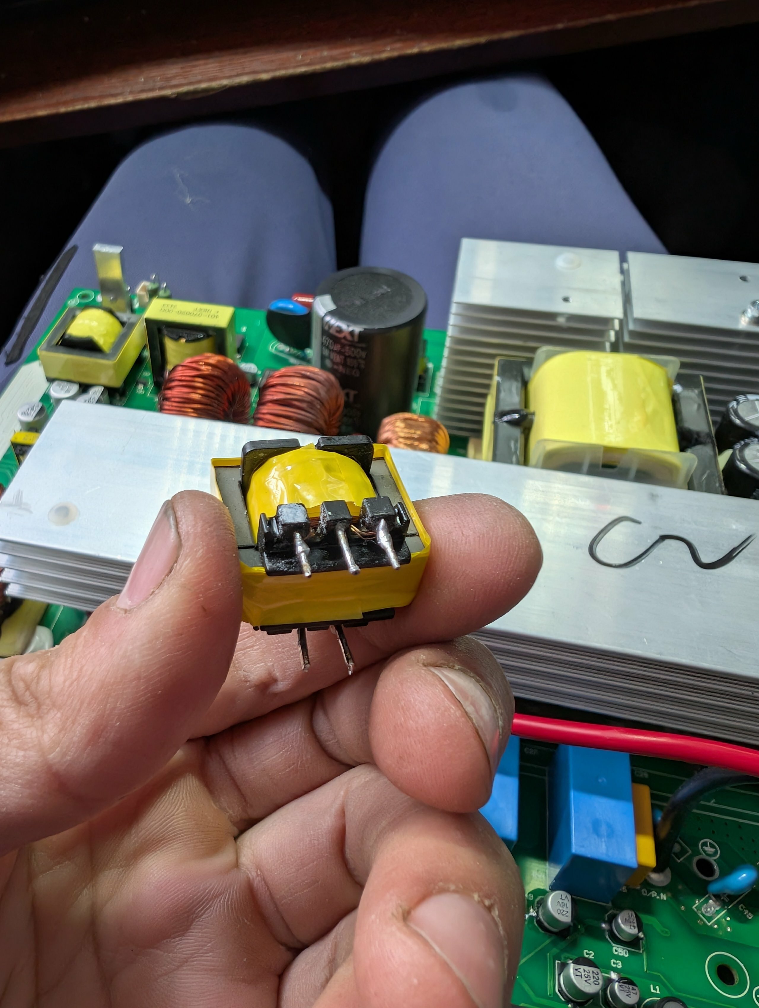

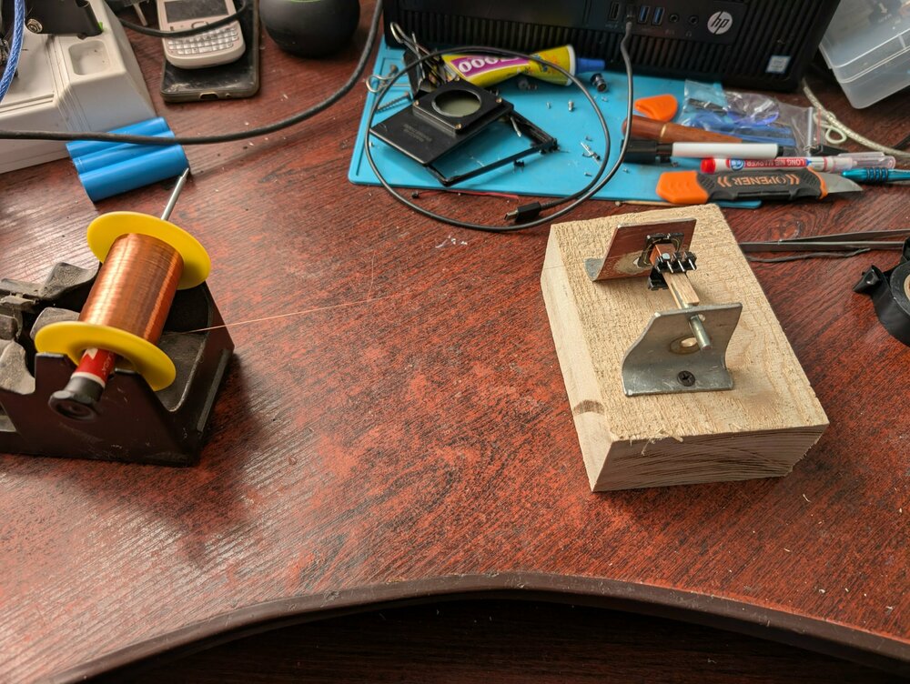

slavik.gul Опубліковано: 28 березня 2025 Поділитись Опубліковано: 28 березня 2025 Доброго дня!Є інвертор powmp 3kw 24v,всередині пошкодився трансформатор (ct2 підписано на платі).В схемі знайшов,але там його маркування немає.На ньому написано 401-020000-00g,ні в пошуку ні на сайтах з радіо деталями нічого за цим не знайшов.ct1 точно такий самий,робочий.Що можна туди поставити чи де замовити?Дякую. Посилання на коментар Поділитися на інших сайтах More sharing options...
dneprstab Опубліковано: 29 березня 2025 Поділитись Опубліковано: 29 березня 2025 (змінено) 22 часа назад, slavik.gul сказал: Доброго дня!Є інвертор powmp 3kw 24v,всередині пошкодився трансформатор (ct2 підписано на платі).В схемі знайшов,але там його маркування немає.На ньому написано 401-020000-00g,ні в пошуку ні на сайтах з радіо деталями нічого за цим не знайшов.ct1 точно такий самий,робочий.Що можна туди поставити чи де замовити?Дякую. Ви серйозно вирішили що це типовий транс і можна на кардачах його купити ????? Є варіант розкинути карти і вгадати який трансформатор саме вам потрібний , бо всі ж знають маркування напамять. Але краще зробити фото проблемного транса на платі. Транс можна перемотати- ви паяльником бачу володієте , тож зварити в окропі і розібрати транс не проблема. Розмотаєте порахуєте кількість витків.Обовязково напрямок і початок-кінець. Або ж шукати донора Змінено 29 березня 2025 користувачем dneprstab Посилання на коментар Поділитися на інших сайтах More sharing options...
slavik.gul Опубліковано: 7 квітня 2025 Поділитись Опубліковано: 7 квітня 2025 В загальному зайняло день роботи.Розмотати,порахувати витки,намотати новий провід.Після установки не запустилось нічого,замінив ще один конденсатор на платі керування(до якої підключається дисплей).p.s.акб від пилососа підключав на хвилину для тесту🙂 3 Посилання на коментар Поділитися на інших сайтах More sharing options...
