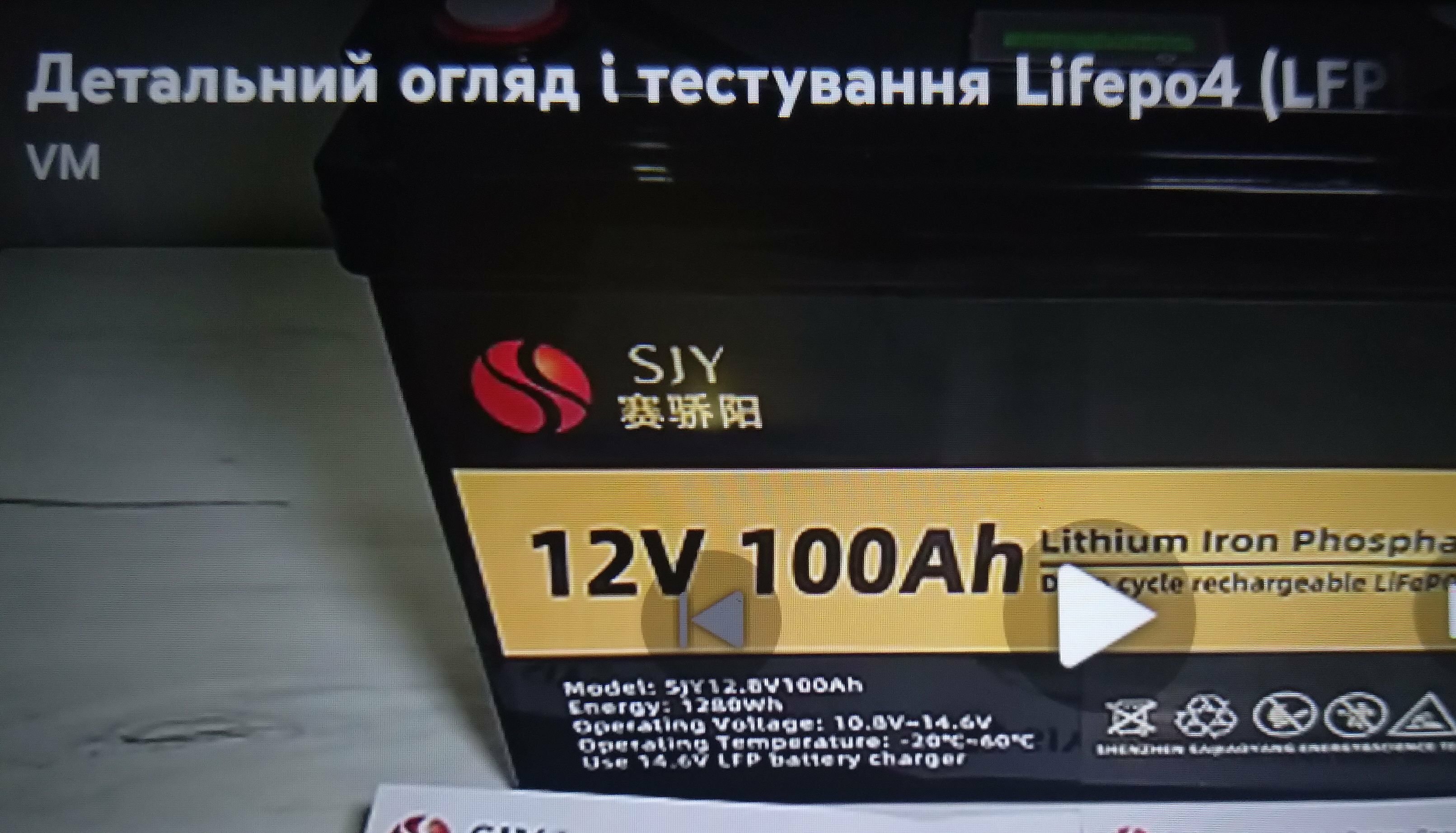

SantehnikPPR100 Опубліковано: 14 листопада 2025 Поділитись Опубліковано: 14 листопада 2025 (змінено) Ну то виставте флоат так само як балк. Але то всеж таки забагато 28.6.. Я ж про це і попереджав, краще 28. А ще краще 27.6 В цих аккумуляторах треба кришку знімати і дивитись шо по ячейкам за напруги. Погано, що нема блютуза в бмс Змінено 14 листопада 2025 користувачем SantehnikPPR100 1 Посилання на коментар Поділитися на інших сайтах More sharing options...
zanzibar corp. Опубліковано: 14 листопада 2025 Поділитись Опубліковано: 14 листопада 2025 (змінено) 3 минуты назад, SantehnikPPR100 сказал: Ну то виставте флоат так само як балк. Але то всеж таки забагато 28.6.. Я ж про це і попереджав, краще 28. А ще краще 27.6 Так в тому то і прикол, що ставити щоб воно постійно тримало його 28.6 - то забагато. На 27 акум, я гадаю, чудово почувається а різниця в soc невелика. Якщо поставити навіть 28, то це буде лише 14 і bms-ка скоріш за все не увімкне балансування (я так і не знайшов точно яка саме там). Виходить якесь замкнене коло. Ну або я чогось не розумію. Змінено 14 листопада 2025 користувачем zanzibar corp. 1 Посилання на коментар Поділитися на інших сайтах More sharing options...
zanzibar corp. Опубліковано: 14 листопада 2025 Поділитись Опубліковано: 14 листопада 2025 5 минут назад, SantehnikPPR100 сказал: В цих аккумуляторах треба кришку знімати і дивитись шо по ячейкам за напруги. Погано, що нема блютуза в бмс там була версія з блютузом, але мені тоді здавалося що то "свістоперделкі". хто ж знав тоді що є такі нюанси у зв'язці з інвертором... Посилання на коментар Поділитися на інших сайтах More sharing options...
ashim1990 Опубліковано: 14 листопада 2025 Поділитись Опубліковано: 14 листопада 2025 2 часа назад, SantehnikPPR100 сказал: В цих аккумуляторах треба кришку знімати і дивитись шо по ячейкам за напруги. Погано, що нема блютуза в бмс Незрозуміло. Хіба БМС не відслідковує напругу на елементах? Посилання на коментар Поділитися на інших сайтах More sharing options...

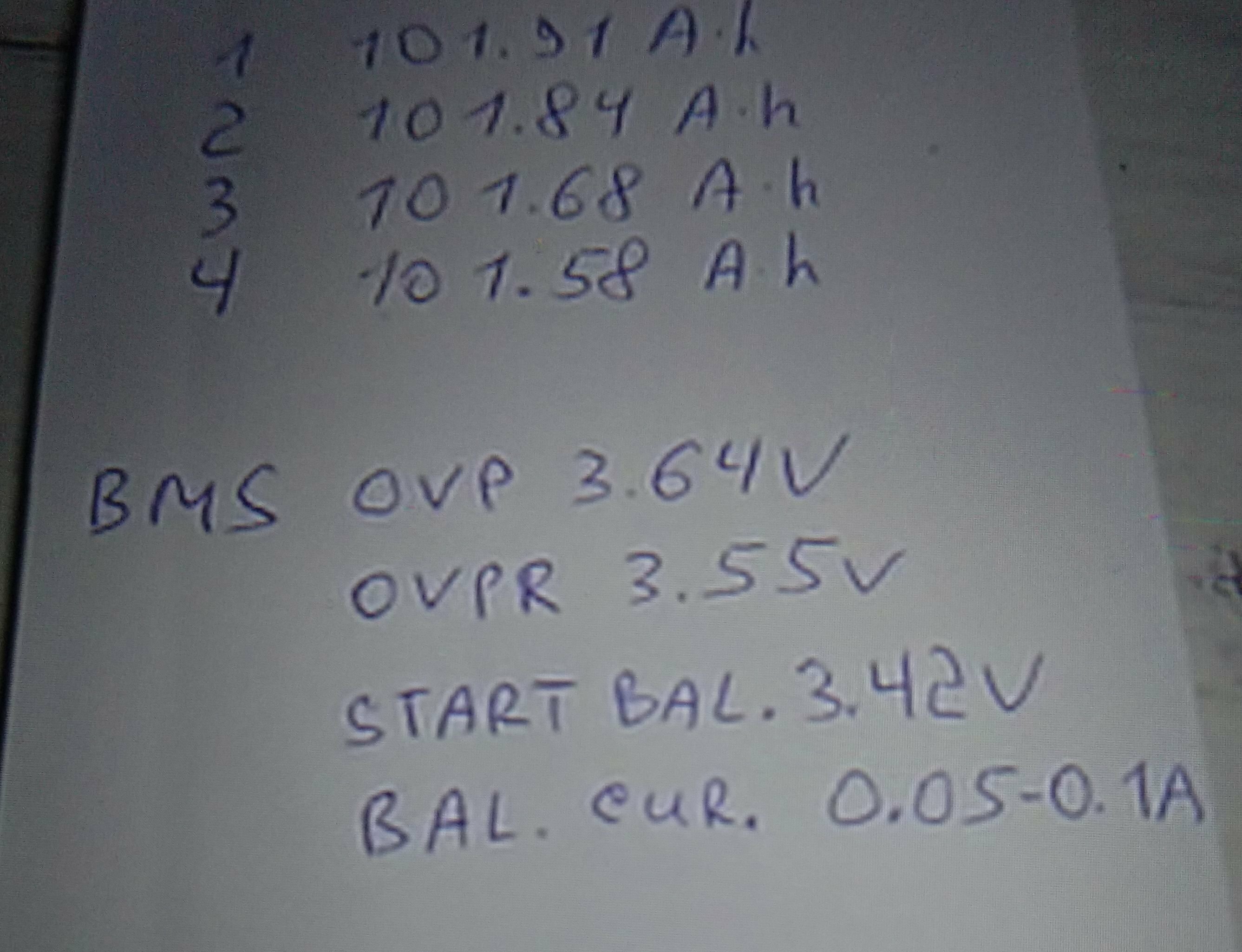

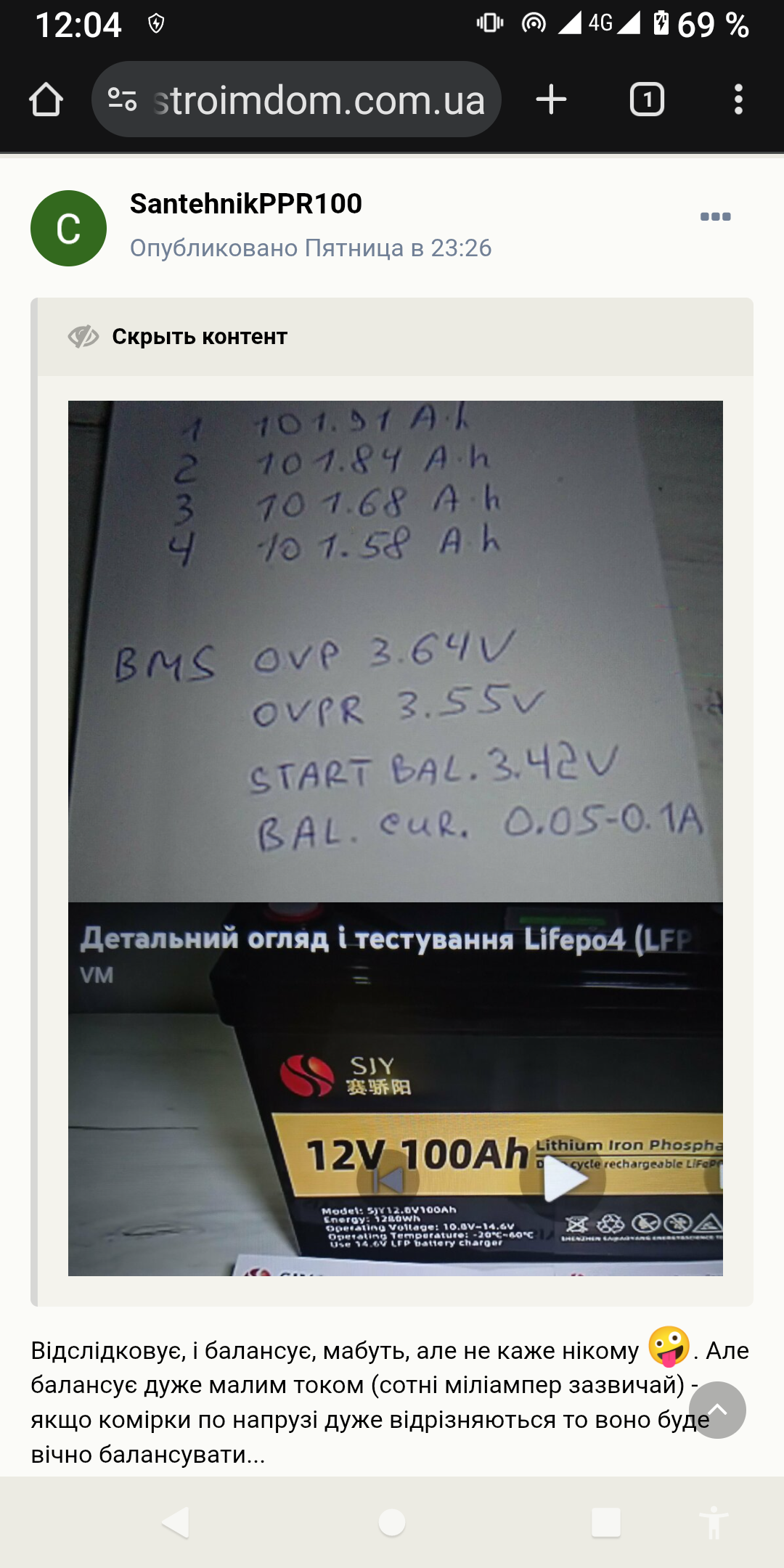

SantehnikPPR100 Опубліковано: 14 листопада 2025 Поділитись Опубліковано: 14 листопада 2025 (змінено) Спойлер Відслідковує, і балансує, мабуть, але не каже нікому 🤪. Але балансує дуже малим током (сотні міліампер зазвичай) - якщо комірки по напрузі дуже відрізняються то воно буде вічно балансувати... Тим більш бачте шо відбувається - бмс не дає зарядити до 100% , бо , мабуть одна з комірок батареї овер чардж в процесі заряду. Змінено 15 листопада 2025 користувачем SantehnikPPR100 1 Посилання на коментар Поділитися на інших сайтах More sharing options...
zanzibar corp. Опубліковано: 16 листопада 2025 Поділитись Опубліковано: 16 листопада 2025 (змінено) В 15.11.2025 в 01:13, ashim1990 сказал: Незрозуміло. Хіба БМС не відслідковує напругу на елементах? Наскільки я зрозумів пасивна БМС почне балансувати напругу лише при досягненні верхніх її значень (14.2-14.4). А якщо наш інвертор ніколи до цих значень не буде заряджати (а я так розумію, так воно і відбувається) - то і балансування взагалі не буде відбуватися. Змінено 16 листопада 2025 користувачем zanzibar corp. Посилання на коментар Поділитися на інших сайтах More sharing options...
zanzibar corp. Опубліковано: 16 листопада 2025 Поділитись Опубліковано: 16 листопада 2025 В 15.11.2025 в 01:26, SantehnikPPR100 сказал: Показать контент Відслідковує, і балансує, мабуть, але не каже нікому 🤪. Але балансує дуже малим током (сотні міліампер зазвичай) - якщо комірки по напрузі дуже відрізняються то воно буде вічно балансувати... Тим більш бачте шо відбувається - бмс не дає зарядити до 100% , бо , мабуть одна з комірок батареї овер чардж в процесі заряду. Тут ще питання про отой режим "прожарки"/вирівнювання батареї періодичного який типу для свинця в пунктах меню 30+. Бачу в мануалі, що можна виставити цілком адекватну напругу і іноді, раз на місяць там, доводити до 28.8: >від 25.0 В до 31.5 В для моделі 3.2KVA 24V Чи він не буде працювати якщо тип батарей USE? Посилання на коментар Поділитися на інших сайтах More sharing options...
SantehnikPPR100 Опубліковано: 16 листопада 2025 Поділитись Опубліковано: 16 листопада 2025 26 минут назад, zanzibar corp. сказал: Наскільки я зрозумів 🤐 3,4х4=13.6х2=27.2😑 1 Посилання на коментар Поділитися на інших сайтах More sharing options...
zanzibar corp. Опубліковано: 17 листопада 2025 Поділитись Опубліковано: 17 листопада 2025 (змінено) В 16.11.2025 в 12:06, SantehnikPPR100 сказал: 3,4х4=13.6х2=27.2😑 о, тобто хтось тестував бмс-ку в цих акумах (а як, у них же не розбірний корпус?). а я не відкрив спойлер :). а лінк на цей відос, бо щось не можу знайти по назві? Змінено 17 листопада 2025 користувачем zanzibar corp. Посилання на коментар Поділитися на інших сайтах More sharing options...
