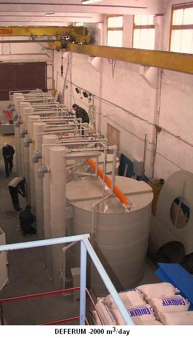

Наши заказчики, это в основном "большие" заказчики, т.е города, иногда поселки, в том числе коттеджные посёлки, в т.ч под Киевом (36 коттеджей).
Например, так выглядит Деферум-2000 м3/сутки для города в Московской области.
(См.присоединенный файл).

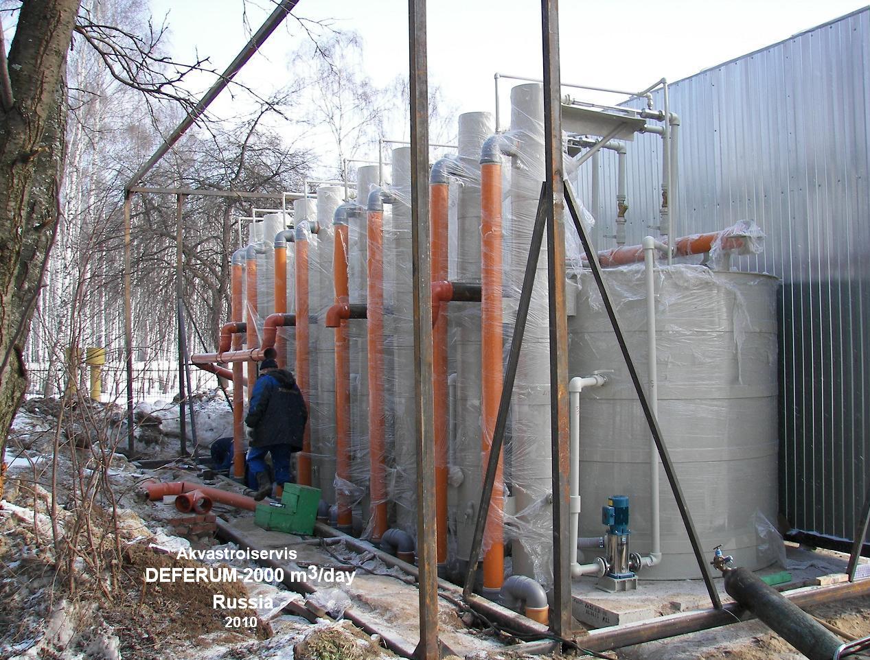

Выглядит интересно. Особенно мешки рядом, на которых - на украинском языке "Епіцентр".
Попробую угадать - мешки с украинского Эпика - привезли с собой с Ровно. Там комплектующие, которые "заводские под ключ". Угадал?
Угадал. Хорошие мешки. Купили для фильтрующей загрузки.

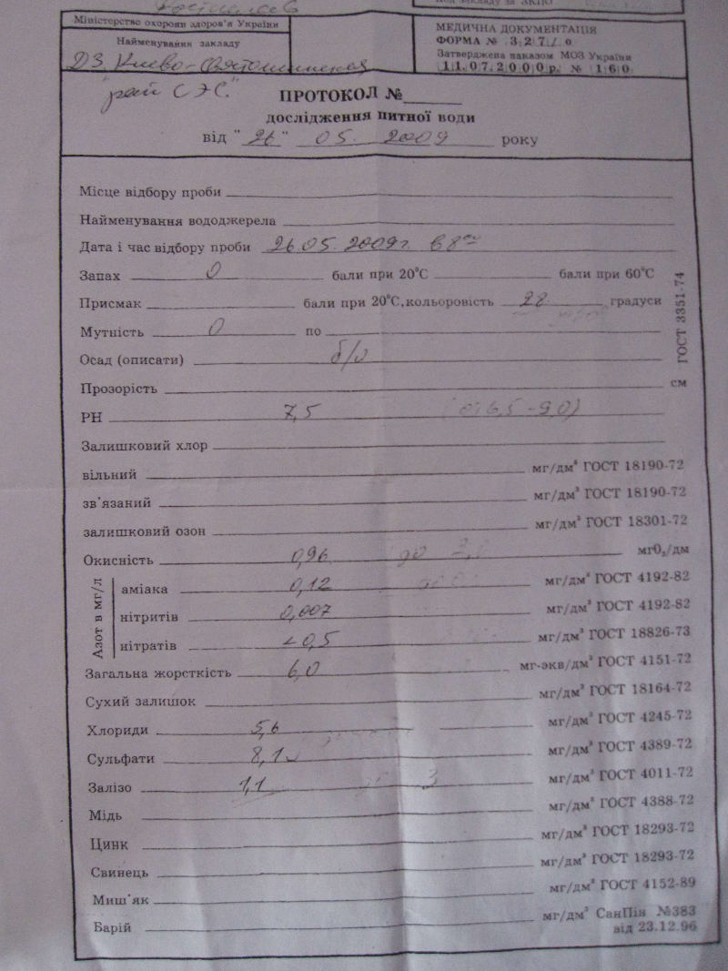

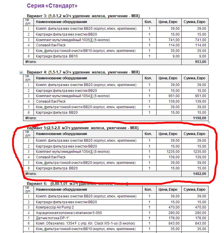

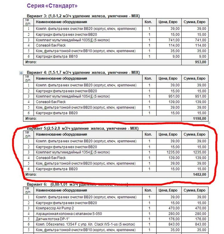

По сути (может кому пригодится):
Обратился в несколько фирму...
Самый доходчивый ответ выставила фирма hydrowell.com.ua/. Очень рекомендую.
Предложили 9 вариантов. Объяснили что по чем + выгоды и невыгоды кажого варианта.
Вот несколько для примера:
* от 3338 евро - железо окисляется кислородом воздуха - аэрационная колонна (удаляет еще запахи), умягчение (т.е. все-таки есть расходники - соль), производительностью 1.5-1.7 куб/час.
* от 2724 евро - железо окисляется кислородом воздуха - аэрационная колонна (удаляет еще запахи и марганец), и больше ничего, производительностью 1.3-1.5 куб/час. Без расходников типа соли.
* до 1482 евро - на смеси ионообменных смол Микс (соль как расходник), делает почти все (только анекдоты не рассказывает :) ), производительностью 2.5-2.8 куб/час;
для такой воды, как на анализе внизу. пока остановился на варианте за 1482 евро - см. 04032010_231607.jpg.
Не будет ли излишеством 2.5-2.8 куб/час для семьи из 4-х человек? как вы думаете (по опыту использования)?

PS: что-то дороговато 1500 евро...

Сам аппарат здесь: akvamir.com/index.php?p=14&pt=11 Контора, судя по всему, очень серьезная. Знаю, что форумчанин AlexIT установил, но на мои вопросы в личку молчит аки партизан. Вопрос - кто пользуется, думает поставить - какие отзывы\мнения? Предложение заманчивое - никакой соли, марганца, регенерации и проч. ..

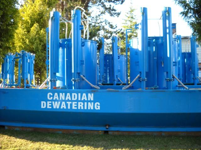

см.вложенное фото.
Это стационарная безреагентная самопромывающаяся установка Деферум-2000 м3/сутки для очистки артезианской воды (или поверхностной воды), например для коттеджных городков на 6600 жителей.
Синяя установка - это несколько мобильных установок Деферум-500 установленных на автомобильной площадке (такие установки применяются для временной или сезонной очистки воды)
Странно откуда в московсой области мешки с чем-то из ЭПИЦЕНТРА???
см. фото право низ
www.stroimdom.com.ua/forum/showpost.php?p=464500&postcount=103
см. фото право низ
Это поставка установки Деферум-2000 м3/сутки из г.Ровно (Украина) в Московскую область, для очистки питьевой воды.
См.фото.
