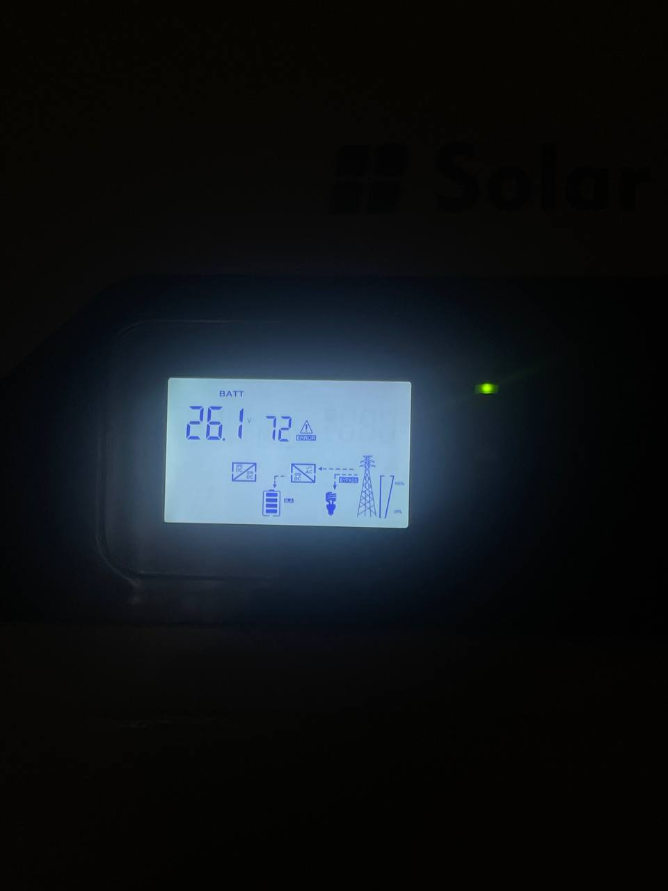

Anime Shinigami Опубліковано: 16 грудня 2024 Поділитись Опубліковано: 16 грудня 2024 панство, можливо хтось знає - з чим може бути пов'язана помилка 72? вчора зранку інвертор запищав, вимкнувся, включиався і побачив ось цю помилку. Сьогодні ситуація аналогічно повторилась, причому це ніяк не через світло, бо його навіть не вимикали. Помилка зникає через хвилини 2 і далі все працює як і раніше. Посилання на коментар Поділитися на інших сайтах More sharing options...
sanyas15 Опубліковано: 16 грудня 2024 Поділитись Опубліковано: 16 грудня 2024 1 годину тому, Anime Shinigami сказав: з чим може бути пов'язана помилка 72? А що пише інструкція? Посилання на коментар Поділитися на інших сайтах More sharing options...
Anime Shinigami Опубліковано: 16 грудня 2024 Поділитись Опубліковано: 16 грудня 2024 1 година тому, sanyas15 сказав: А що пише інструкція? Сонячний контролер зупиняється через низький заряду батареї. правда не можу зрозуміти до чого тут сонячний контролер, якщо панелів у мене немає, а батарея повністю заряджена Посилання на коментар Поділитися на інших сайтах More sharing options...

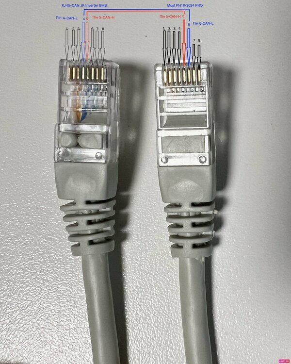

Terio Teres Опубліковано: 9 листопада 2025 Поділитись Опубліковано: 9 листопада 2025 (змінено) 20.11.2024 в 18:17, M.D. сказав: Dyness відповів на запит та надав інструкцію для налаштування батареї B4850 з інвертором MUST PV18-5048 VHM, відмітивши, що для PV18-5248 PRO налаштування аналогічне. Dyness B4850 battery and MUST PV18-5048 VHM Setup (start&shut down).pdf 1 \u041c\u0411 · 223 завантаження Тільки от у 5048VHM/5248 Pro розпіновка 5L/6H, а тут 4H/5L Змінено 9 листопада 2025 користувачем Terio Teres Посилання на коментар Поділитися на інших сайтах More sharing options...
Terio Teres Опубліковано: 9 листопада 2025 Поділитись Опубліковано: 9 листопада 2025 14.11.2024 в 17:25, M.D. сказав: Може комусь буде корисно. У мене зв'язка MUST PV18-5248 PRO та батарея Dyness B4850. Писав запит в підтримку Dyness та MUST для допомоги в комунікації двох прстроїв. Відповіла підтримка MUST, що для мого інвертора потрібно в пункті 41 вказати 1, що відповідає батареям Dyness. І приклали зображення з таблицею. Я знаходив її до цього на англомовних форумах, але в жодній інструкції до must'ів її немає. На самій батареї положення DIP перемикачів 0010. Ну і по кабелю, відповідно, потрібно перевіряти відповідність жил та обтиснути порібний варіант. Собі зробив кабель, але в комплекті з батареєю був якийсь універсальний кабель, що виявився звичайним патчкордом UTP (568B). В ньому між інвертором та батареєю співпадають лише 2 жили синя (CANH) та біло-синя (CANL). Інвертор бачить батарею, тому роблю висновок, що спілкування між пристроями відбувається по двом проводникам. На інверторі розпіновка CAN 5L/6H, на батареї 4H/5L. По цій схемі обжимати? Посилання на коментар Поділитися на інших сайтах More sharing options...

yegorkin Опубліковано: 29 грудня 2025 Поділитись Опубліковано: 29 грудня 2025 В 09.11.2025 в 12:52, Terio Teres сказал: На інверторі розпіновка CAN 5L/6H, на батареї 4H/5L. По цій схемі обжимати? Так, схема робоча, Must з Dyness потоваришували - splash.kiev.ua/must/ Посилання на коментар Поділитися на інших сайтах More sharing options...

Romanenko Опубліковано: 8 січня Поділитись Опубліковано: 8 січня Колеги, вітаю, я тут новенький. Може, в когось була така пара MUST PV18-5548 ECO та Dyness DL5.0C Думаю, питання звичайні, може дасте посилання на рішення. 1) часто і гучно працюють вентилятори. 2) оптимальні налаштування для батареї 3) інтерфейсний CAN кабель і як зрозуміти, що він правильно підключений 4) підібрати wifi модуль для моныторингу (казали, що наче налаштування за S/N) Дякую Посилання на коментар Поділитися на інших сайтах More sharing options...
Romanenko Опубліковано: 10 січня Поділитись Опубліковано: 10 січня Налаштував. SOC працює. Кабель найтовший з тих, що йшли в комплекті. Паралельні жили. 41 - Протокол 17 4) все ще цікавить wifi модуль Посилання на коментар Поділитися на інших сайтах More sharing options...

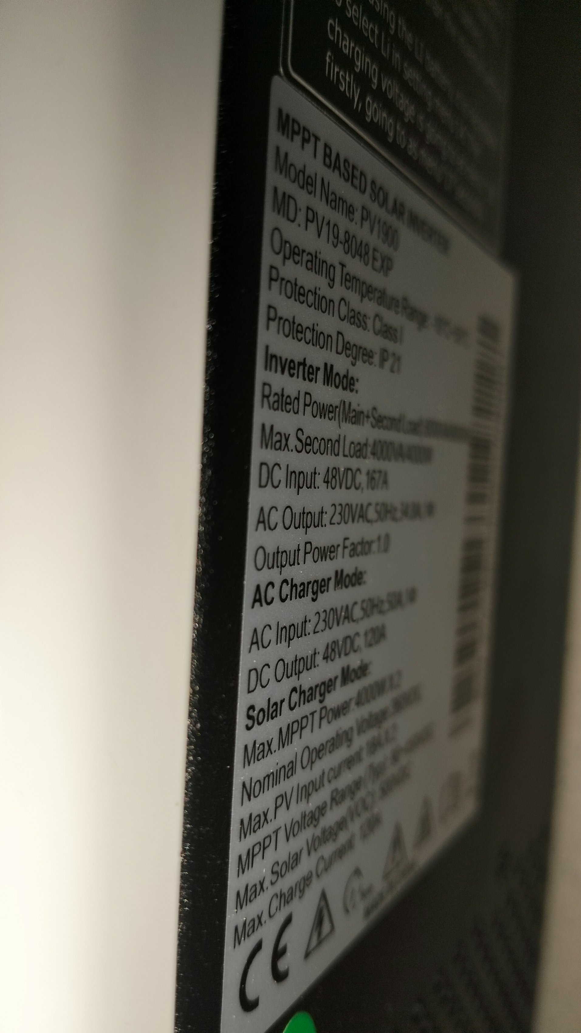

Олександр Багірян Опубліковано: 29 січня Поділитись Опубліковано: 29 січня Вітаю, хтось підключав Must PV19-6048EXP, 48 В, 120 А, 6000 Вт до Dyness DL5.0C? чи там там само як і з PV18? Посилання на коментар Поділитися на інших сайтах More sharing options...
Олександр Багірян Опубліковано: 29 січня Поділитись Опубліковано: 29 січня 10.01.2026 в 12:15, Romanenko сказав: Налаштував. SOC працює. Кабель найтовший з тих, що йшли в комплекті. Паралельні жили. 41 - Протокол 17 4) все ще цікавить wifi модуль а ви в Києві знаходитесь? Посилання на коментар Поділитися на інших сайтах More sharing options...
yegorkin Опубліковано: 31 січня Поділитись Опубліковано: 31 січня В 29.01.2026 в 23:48, Олександр Багірян сказал: хтось підключав Must PV19-6048EXP, 48 В, 120 А, 6000 Вт до Dyness DL5.0C? Кажуть, що для підключення підійде звичайний прямий комп'ютерний кабель, на відміну від PV18. 1 Посилання на коментар Поділитися на інших сайтах More sharing options...
