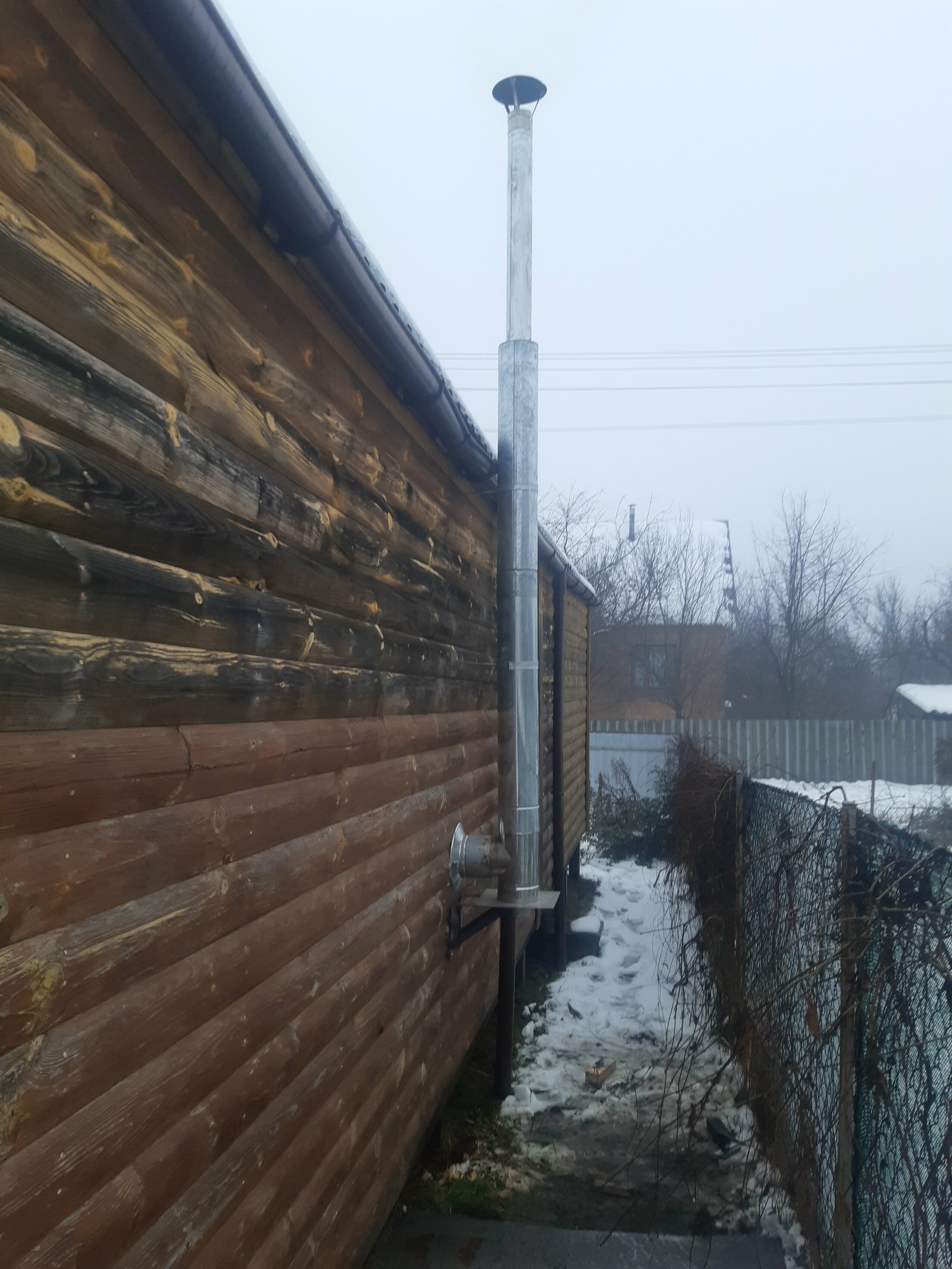

Как бороться с парусностью внешнего дымохода в моём случае? Случчай описан в другой теме)
Есть деревянный вагончик, намедни я установил на него дымоход. Пришлось устанавливать самому! Но вот проблема с его длинной - для лучшей тяги советовали сделать длину дымохода - не менее 5м, а ц меня получилось только 3м, потому как побоялся гнать выше, чтобы он не завалился из-за высокой парусности, что ли. Даже последнюю трубу заменил на лёгкую "оцинковку", чтобы конструкция не завалилась, её ж держат всего 2 хомутика?.
Теперь вот прошу совета, стоит ли добавлять оставшийся сендвич и как сделать так, чтобы парусность её не завалила весь дымоход, ччтонки домика то лёгкие, брус 5х6 + блокхаус и вагонку?

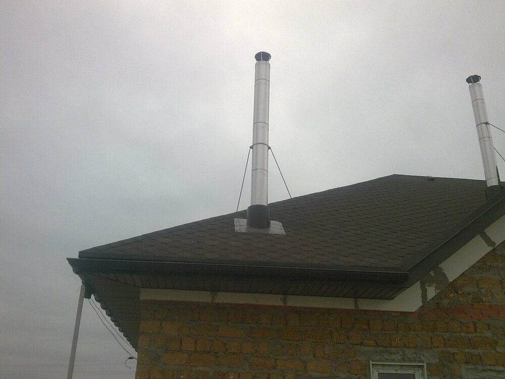

Зробіть вгорі розтяжки, 1 або 2 до покрівлі та відповідно 2 або 1 до стовпчиків, що йдуть праворуч від будинку

ну та звичайно витримає, єдине кріпіться не просто до профнастилу (не дуже добре видно, але вроді як покрівля з профнастилу у вас), а через профнатил до обрешітки. А розтяжки простіше за все зробити з стального нержавіючого тросика

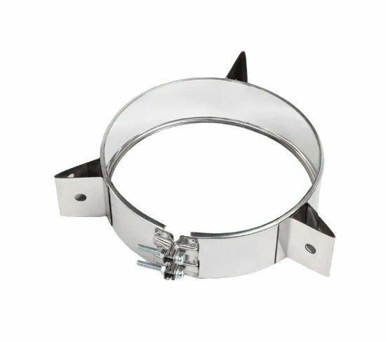

Дякую, так, з профнастілу, під ним - брус, думаю, знайду куди прикріпити там...А от чи є такі хомути для розтяжок, з 4-ма діроками на всі боки?

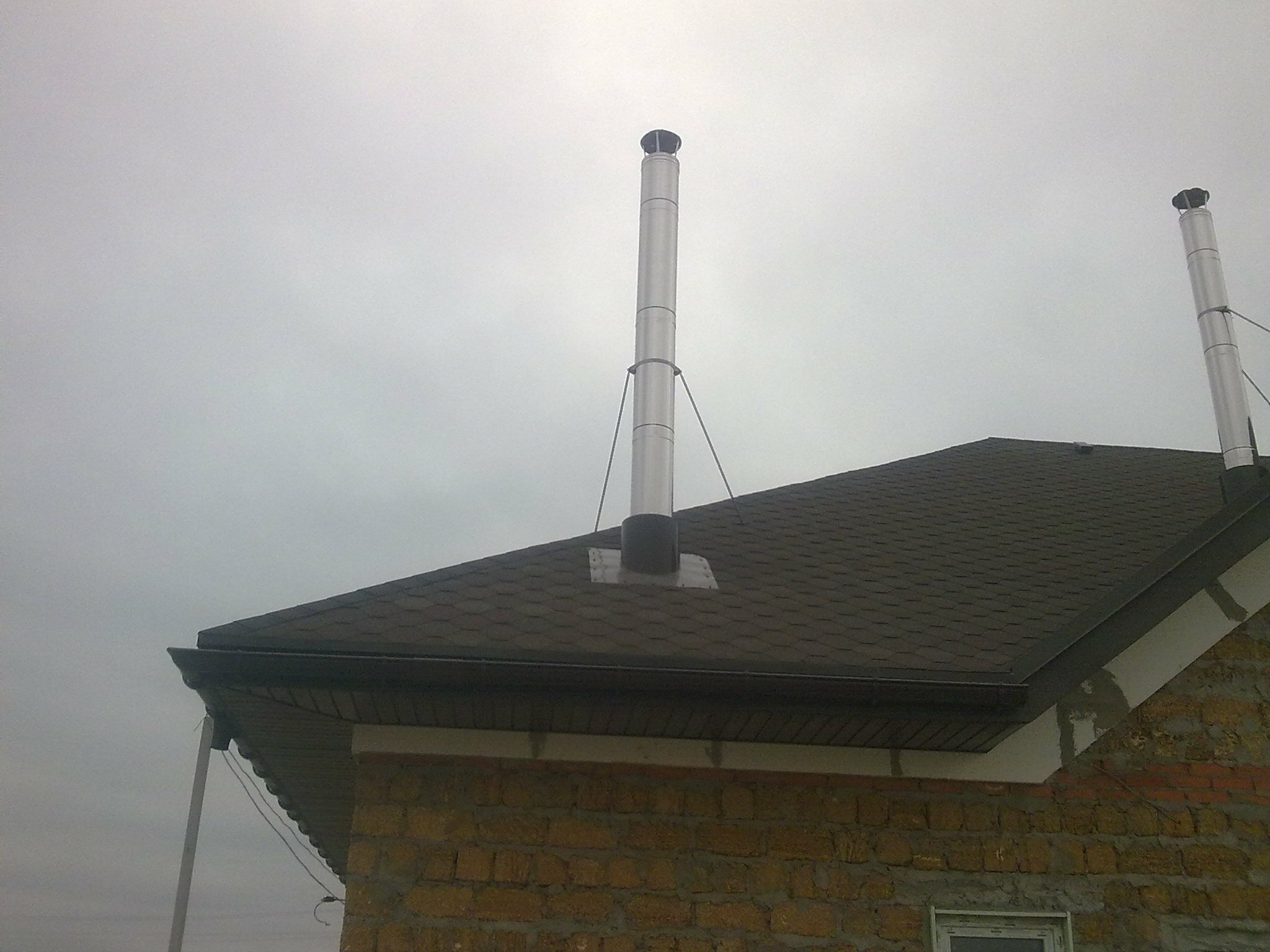

Screenshot_2.jpg.f281f813ebfe09e1230643cd90258599.jpgТак, отакі, і 3 розтяжки буде досить)

Купить стандартный хомут на три розтяжки и трехметровую трубу с нержавейки 16мм. Трубу разрезать пополам. Концы труб сплющить тяжелым молотком. Просверлить кобальтовым сверлом 8,5 мм четыре отверсия. Зафиксировать хомут двумя хвостами в сторону крыши. Трубы с хомутом соединить болт,шайба, гайка. К обрешетке винт по дереву 8мм,  длиной 5-7 см. Все. Жесткое крепление под углом к кровли.

Вместо тросиков вам предложили 2 жестких растяжки из труб. Третьей растяжки и не надо.

Тогда вам нужен третий тросик. А т.к его крепить некуда, надо ставить столб для крепления.
