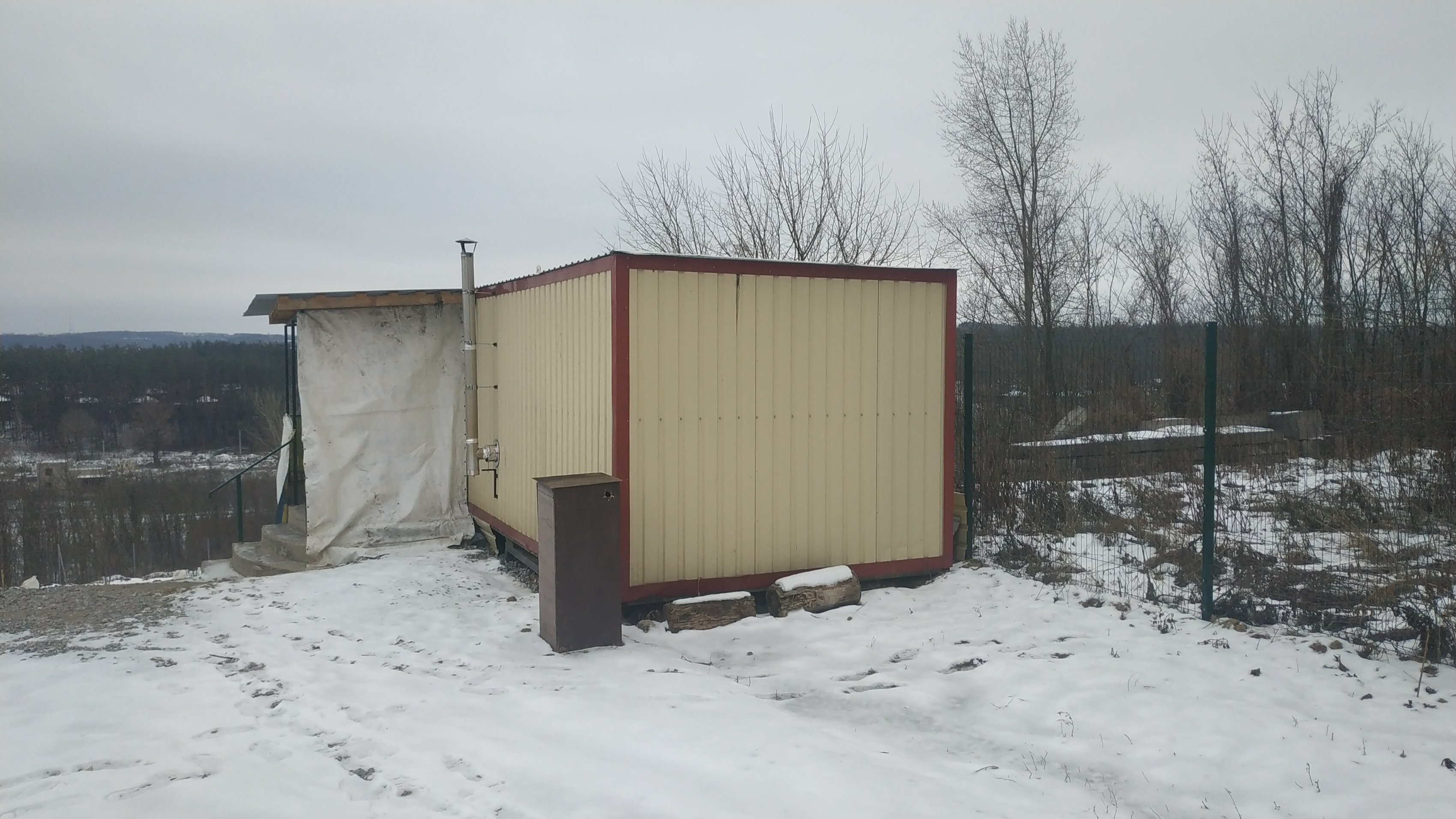

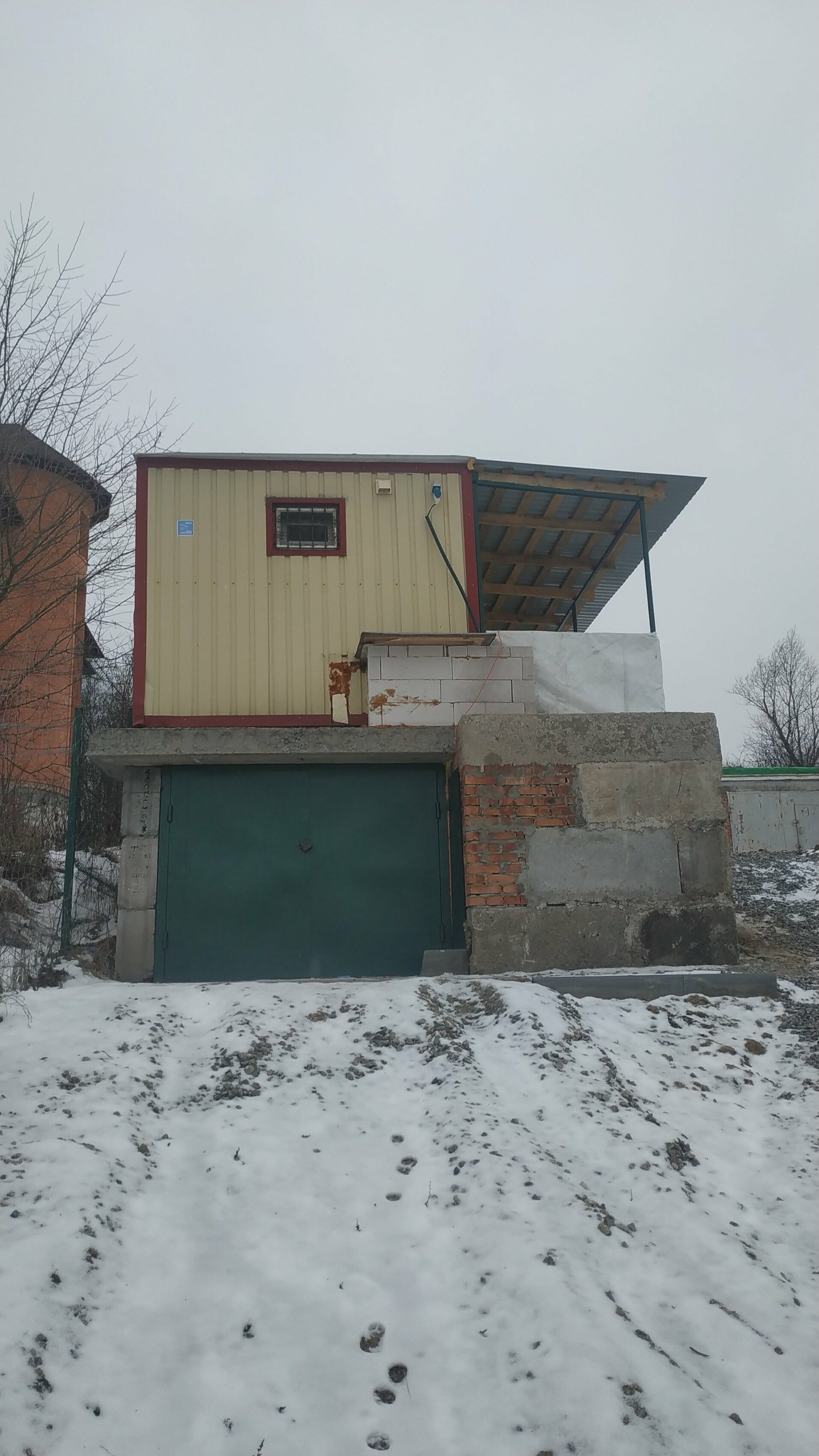

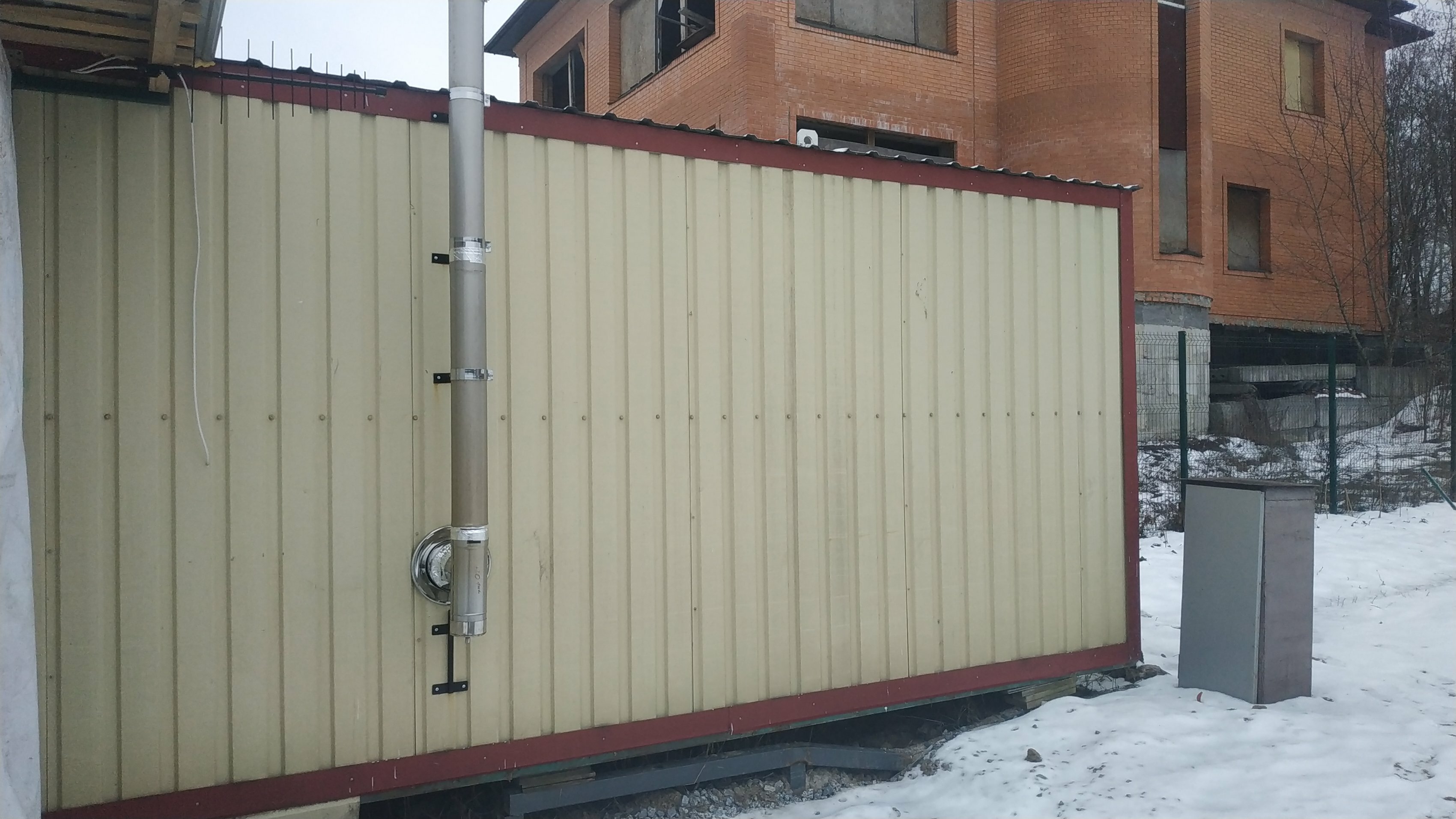

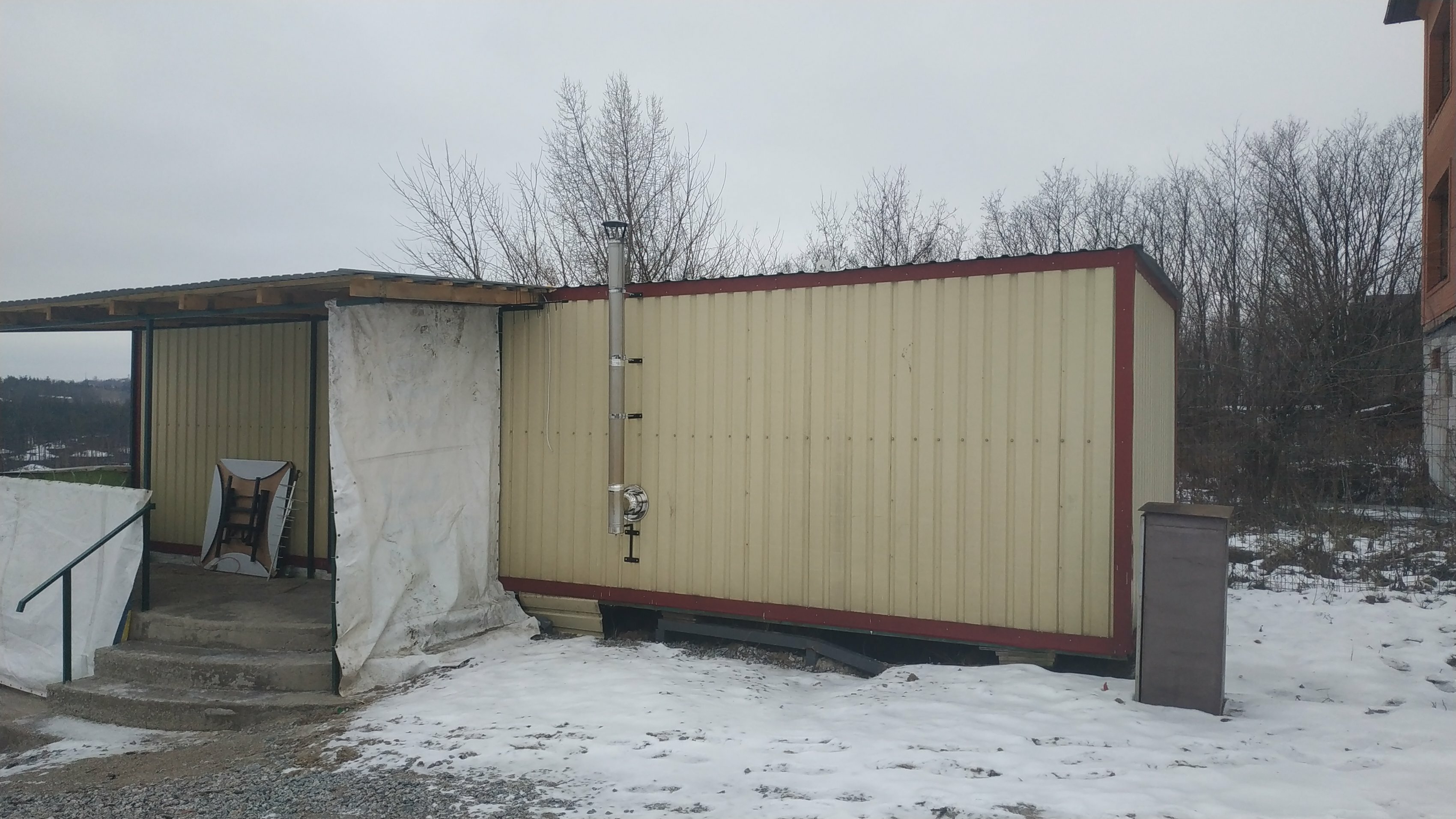

diversant Опубліковано: 21 грудня 2022 Поділитись Опубліковано: 21 грудня 2022 Задача - есть перевозимый домик 3х10. Металлокаркас обшитый снаружи профлистом, далее минвата 5 см и плиты ЮСБ. Теряет тепло очень быстро. Изнутри утеплить нет возможности. Можно ли его утеплить снаружи и как это сделать? Посилання на коментар Поділитися на інших сайтах More sharing options...
Технолог Опубліковано: 21 грудня 2022 Поділитись Опубліковано: 21 грудня 2022 видеться такое решение задачи = снять наружную обшивку из профлиста,наростить каркас,сделать систему утепления каменной ватой и зашить обратно Посилання на коментар Поділитися на інших сайтах More sharing options...
diversant Опубліковано: 22 грудня 2022 Автор Поділитись Опубліковано: 22 грудня 2022 14 часов назад, Технолог сказал: видеться такое решение задачи = снять наружную обшивку из профлиста,наростить каркас,сделать систему утепления каменной ватой и зашить обратно Я также думал...снять открівать поочередно внешнюю обшивку и просто задувать пенополиуретаном, без увеличения каркаса. Можно ли такой вариант делатьсейчас ( по погоде)? Посилання на коментар Поділитися на інших сайтах More sharing options...
normal Опубліковано: 22 грудня 2022 Поділитись Опубліковано: 22 грудня 2022 20 годин тому, diversant сказав: Теряет тепло очень быстро Там может терять 90% через потолок, а может оно не теряет, а просто не хватает теплоемкости, чтобы хранить тепло и нужно топить в минималке, но постоянно... Посилання на коментар Поділитися на інших сайтах More sharing options...
diversant Опубліковано: 23 грудня 2022 Автор Поділитись Опубліковано: 23 грудня 2022 19 часов назад, normal сказал: Там может терять 90% через потолок, а может оно не теряет, а просто не хватает теплоемкости, чтобы хранить тепло и нужно топить в минималке, но постоянно... может быть. Тогда как увеличить теплоемкость? Там подолгу никто не живет, поэтому постоянно топить возможности нет. Было бы с электричеством все в порядке, тогда бы конвектора потихоньку бы подогревали. А так есть всегда опасность заморозить бойлер и трубы... Посилання на коментар Поділитися на інших сайтах More sharing options...
normal Опубліковано: 23 грудня 2022 Поділитись Опубліковано: 23 грудня 2022 24 хвилини тому, diversant сказав: Тогда как увеличить теплоемкость? Практически наверное никак, а какая емкость бойлера (литров)? Посилання на коментар Поділитися на інших сайтах More sharing options...
diversant Опубліковано: 24 грудня 2022 Автор Поділитись Опубліковано: 24 грудня 2022 Если о бойлере нагрева воды то всего 50 литров...Постоянно на минимуме стоят два конвектора для поддрежания температуры, но с нашими отключениями сейчас это не выход. Поэтому и думал утеплить, чтоб подольше держал нагретое. Посилання на коментар Поділитися на інших сайтах More sharing options...
tayatlas Опубліковано: 11 січня 2023 Поділитись Опубліковано: 11 січня 2023 В идеале - увеличить толщину утеплителя минимум до 150 мм. Но понятно, что придется ждать как минимум до весны. Если надо срочно и именно сейчас как временный вариант - покупаете обычную агроткань и накидываете поверх домика, оставляя зазор между наружными стенами и полотном. Принцип теплицы..... Ещё более экономный вариант (правда и эффективность ниже) - оббейте временно потолок агротканью внутри с зазором хотя бы сантиметров 3-5. Большая часть тепла по законам физики теряется именно через потолок...... Посилання на коментар Поділитися на інших сайтах More sharing options...
