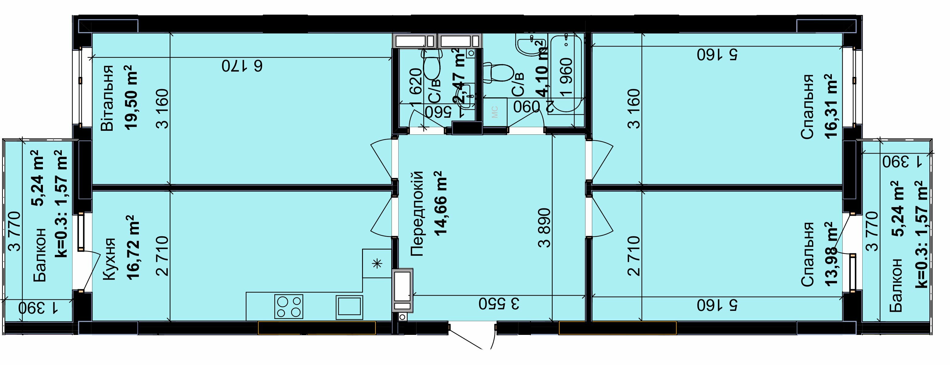

Доброго дня,
можливо хтось уже втілював свої ідеї в ЖК Кришталеві Джерела. Склад сімейний- двоє дорослих та двоє дітей. Хочуть ще вітальню. Інакше як зменшити розмір однієї з дитячих, або батьківської спальні- ідей немає... Прошу поміч аудиторії. З повагою, дякую заздалегідь.
2 часа назад, Ируня сказал:
Хочуть ще вітальню
Зачем?
С такой планировкой ничего особо не выкроите.
Планування жорстоке ))
Порада - спробуйте відмовити клієнтів від вітальні!  Умовно кажучи - зону мікро-вітальні можна облаштувати в столовій зоні кухні по діагоналі від кухонного обладдя. Та і все на тому )
З цих "сосисочок" нічого краще не викрутити ніж то, що вже є. Надто вузькі житлові кімнати - немає з чого вижимати!
Была когда-то очень похожая квартира, но там сознательно пошли на некоторые неудобства связанные с появлением спальни, в районе гостиной. Вариант такой разрабатывал, выкраивали каждый см, перегородка получилась очень дорогой. И был еще один вариант, но там история с мебелями была - сделали трансформер, витальня в спальню и наоборот за счет мебели конструктора.
Кожна дитина повинна мати свою спальню. Краще подумвйте над тим як зробити 3 спальні. Як варіант, спальню батьків обєднати з балконом, все інше кухня -вітальня.
балконом кухни пожертвовать и это все, что там можно сделать.  Можно конечно осваивать бюджет двигая кухонную стену, увеличивая кухню и уменьшая спальню, по итогу ничего хорошего не получится.
