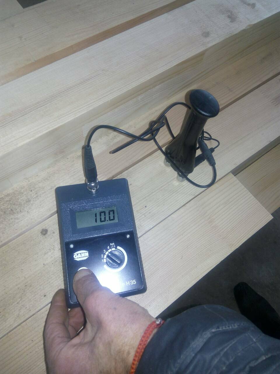

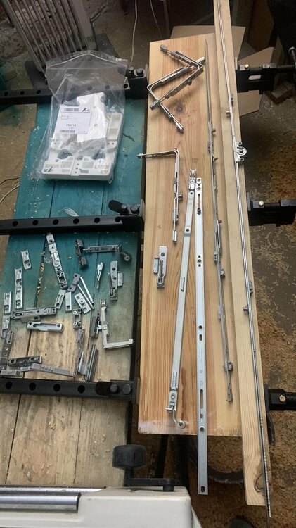

Еще по фурнитуре вопросы. Заказал комплект штульповой рото. Визуально качество норм, но интересно что еще есть из брендов для дерева. Масо не нашел предложений у себя.
Какие вы ставите варианты? Спасибо!
У вікнах ми застосовуємо фурнітуру виключно МАСО.
А вологість віконного брусу повинна бути 10%.

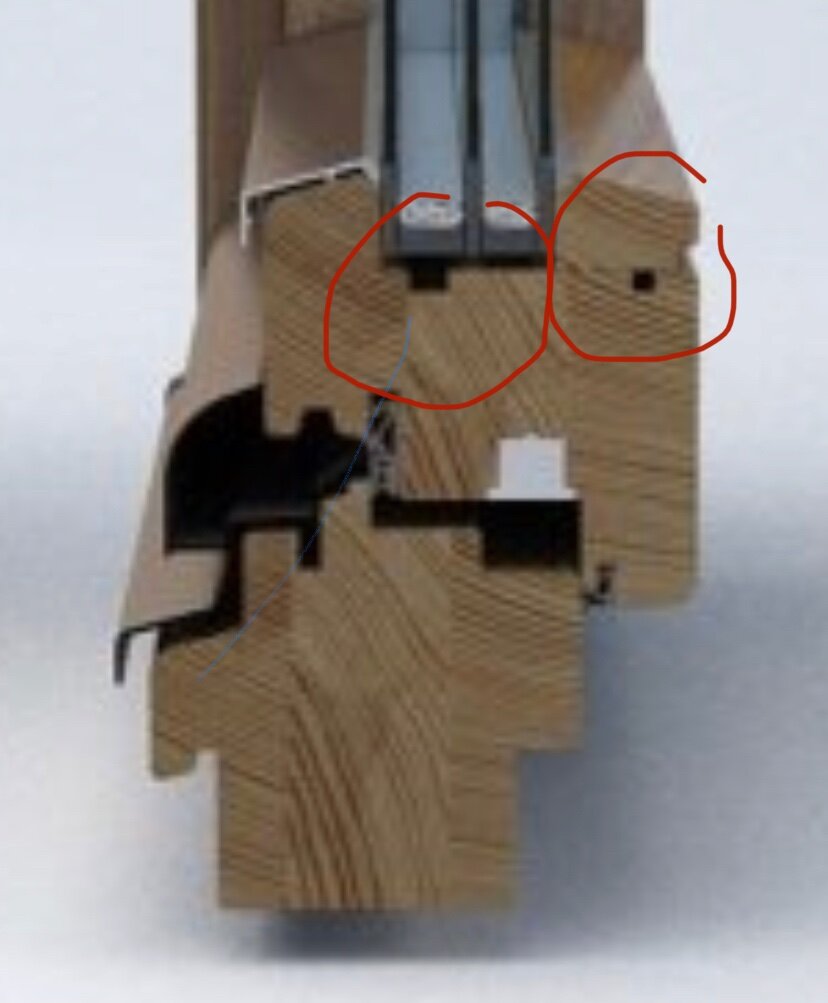

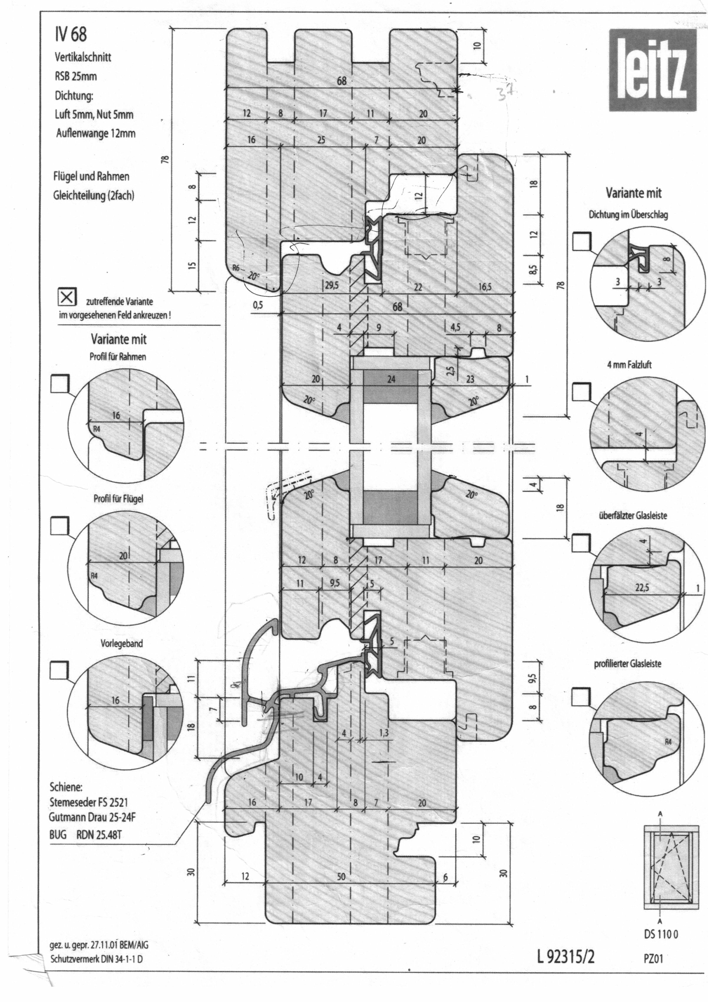

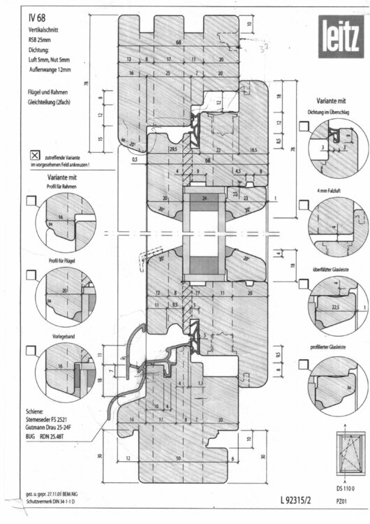

Добрый!
подскажите, зачем эти пазы?
Еще по поводу размера бруса. В чем разница 68-78 и 78-86? Возможность поставить больший (толще) стеклопакет?
И самое главное: я так понял в продаже есть 30 и 50 доска столярная. Набирать тремя ламелями удобнее размер 68
Как набрать 78? Или таки 26 ламели из доски 30ки норм?
Змінено користувачем Спартак
Дошку на ламелі підбираємо у залежності від того, яка дошка у даний момент є у наявності.
Паз під склопакетом забезпечує вентиляцію периметру склопакету.
Паз під штапиком не має спеціального призначення. При необхідності його заповнюють силіконом. Але це ускладнить роботи по заміні склопакету у разі необхідності.
Вікна із профілю 68 мм та 78 мм можуть забезпечити різну енергоефективність конструкції.
У 68 мм профіль стає лише 24 мм та 32 мм склопакет.
У 78 мм профіль - відповідно 34 мм та 42 мм склопакет.

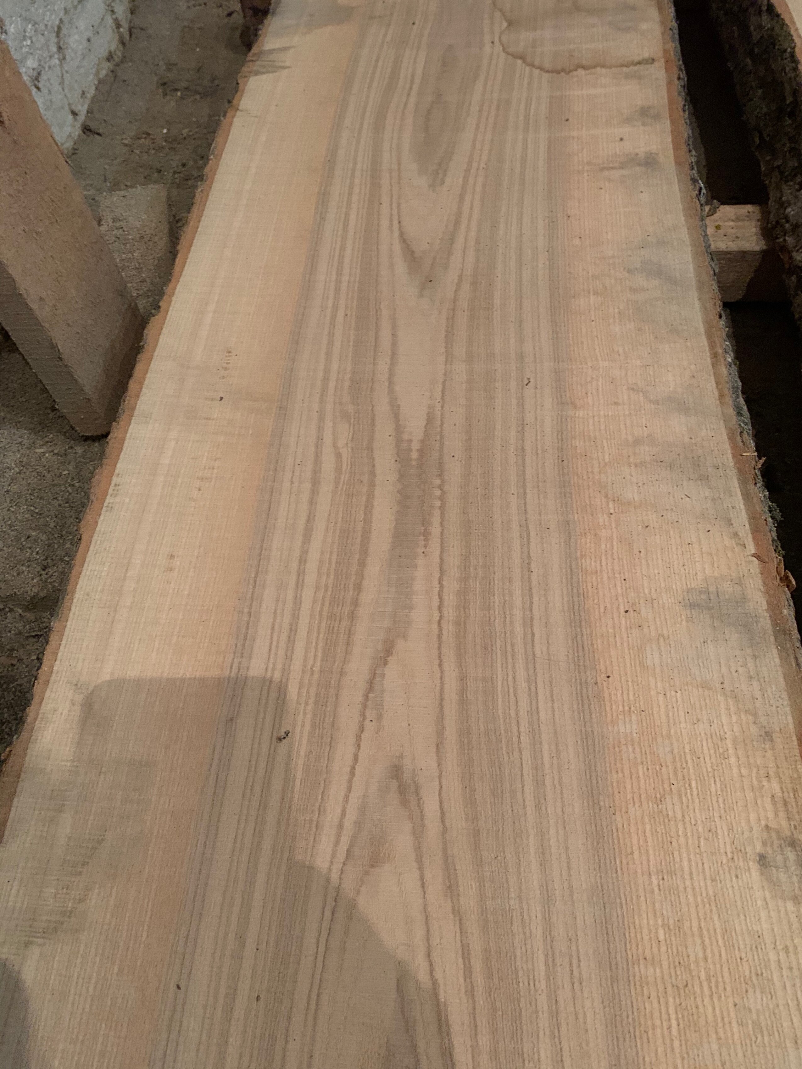

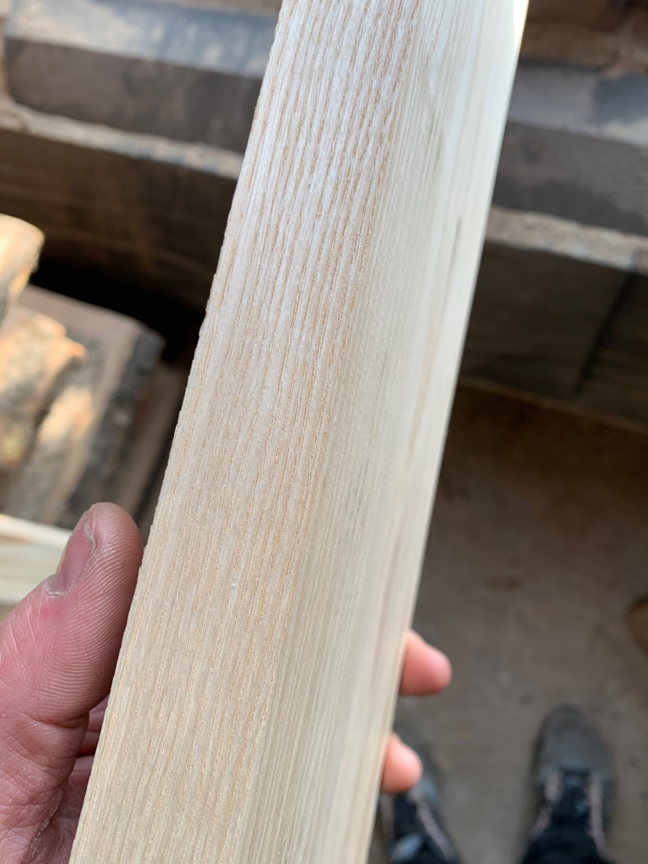

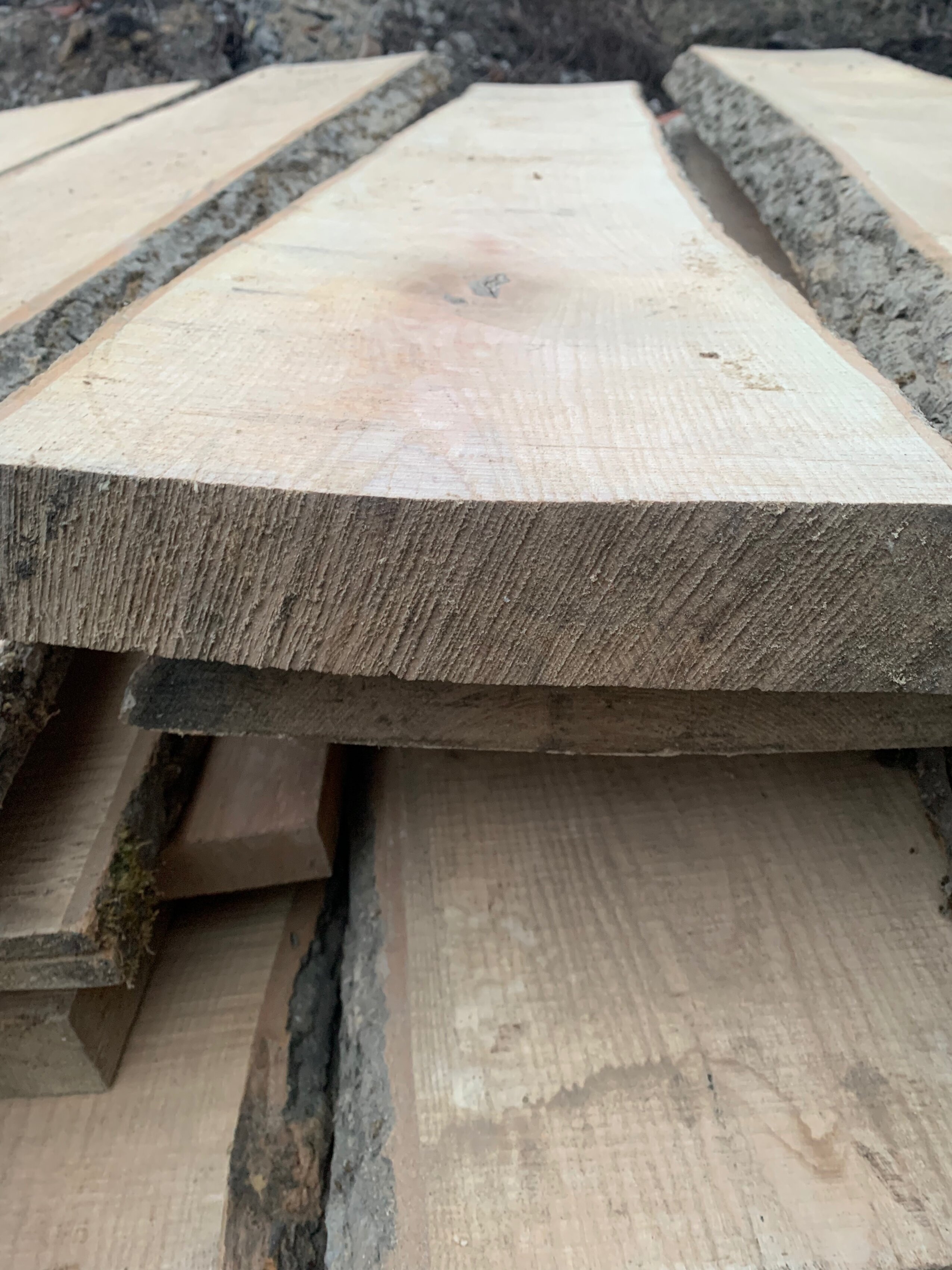

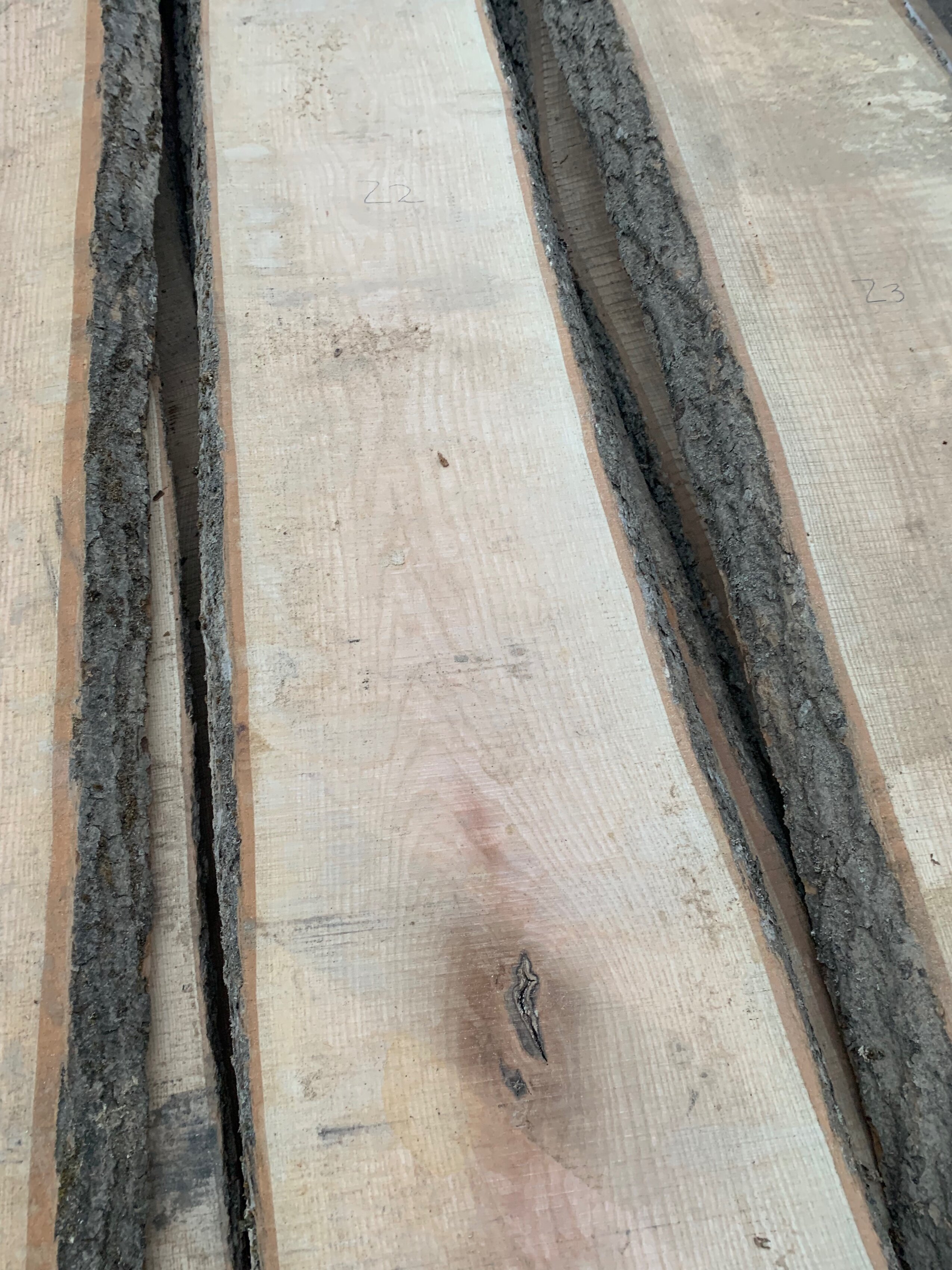

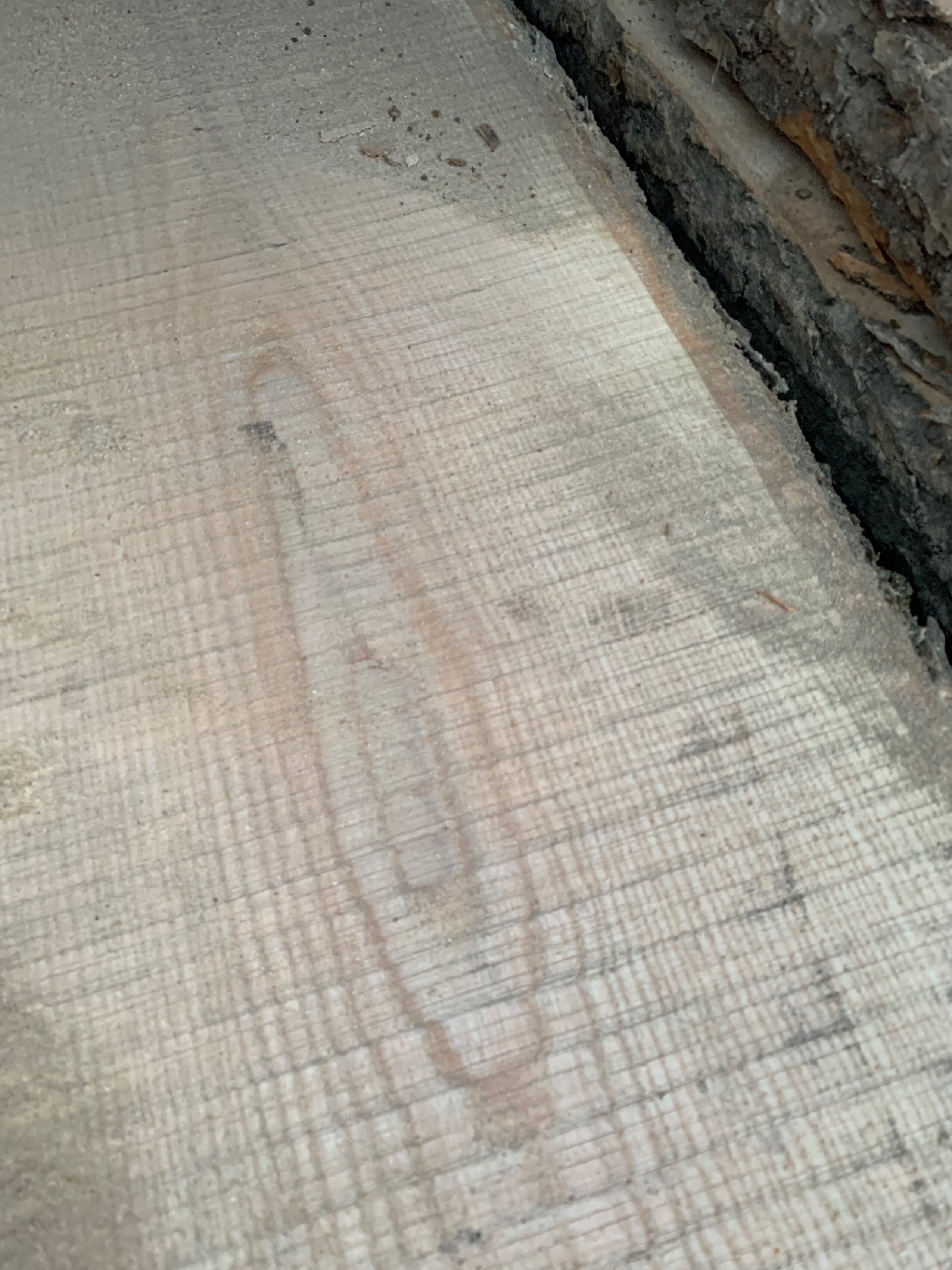

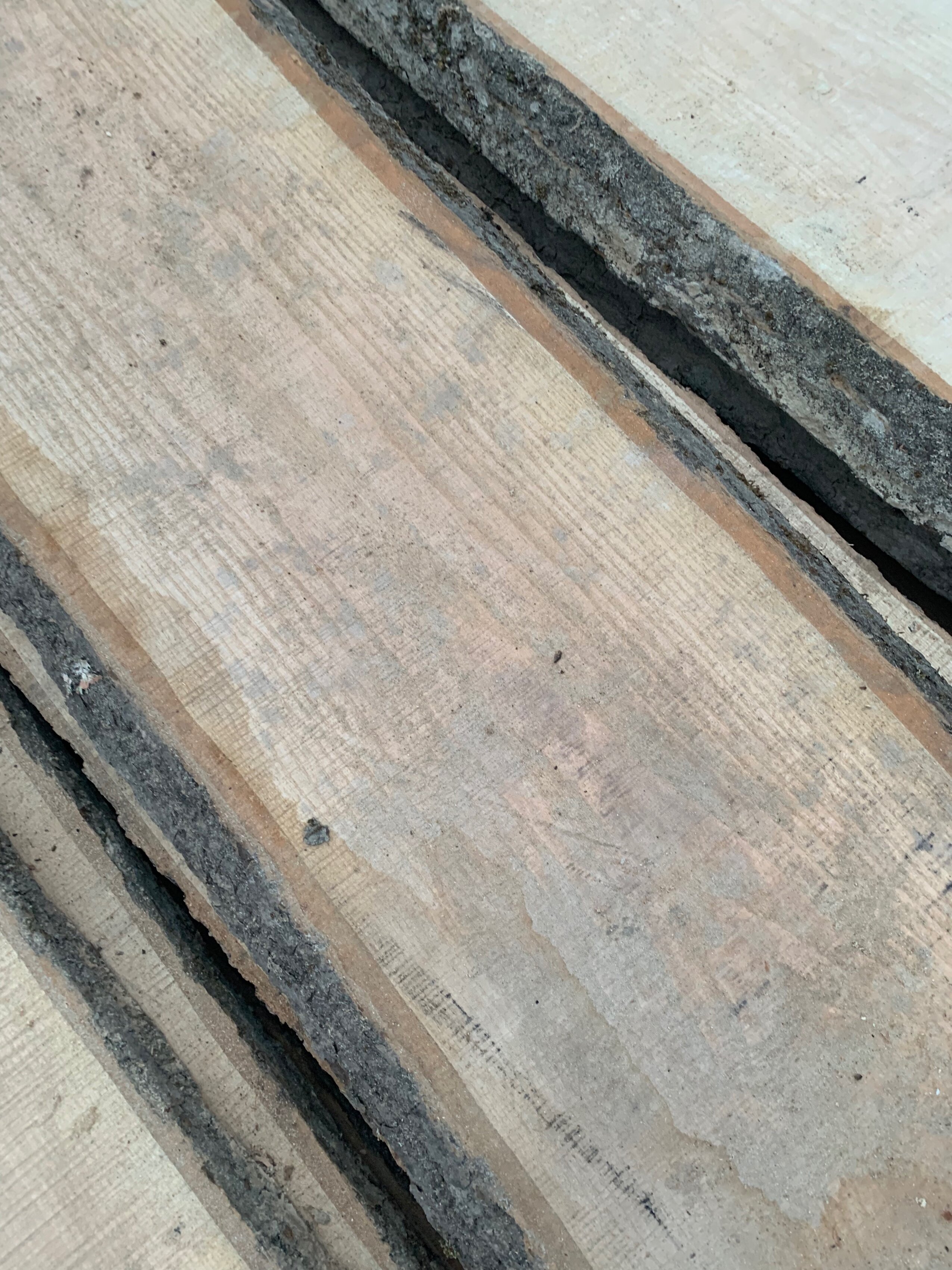

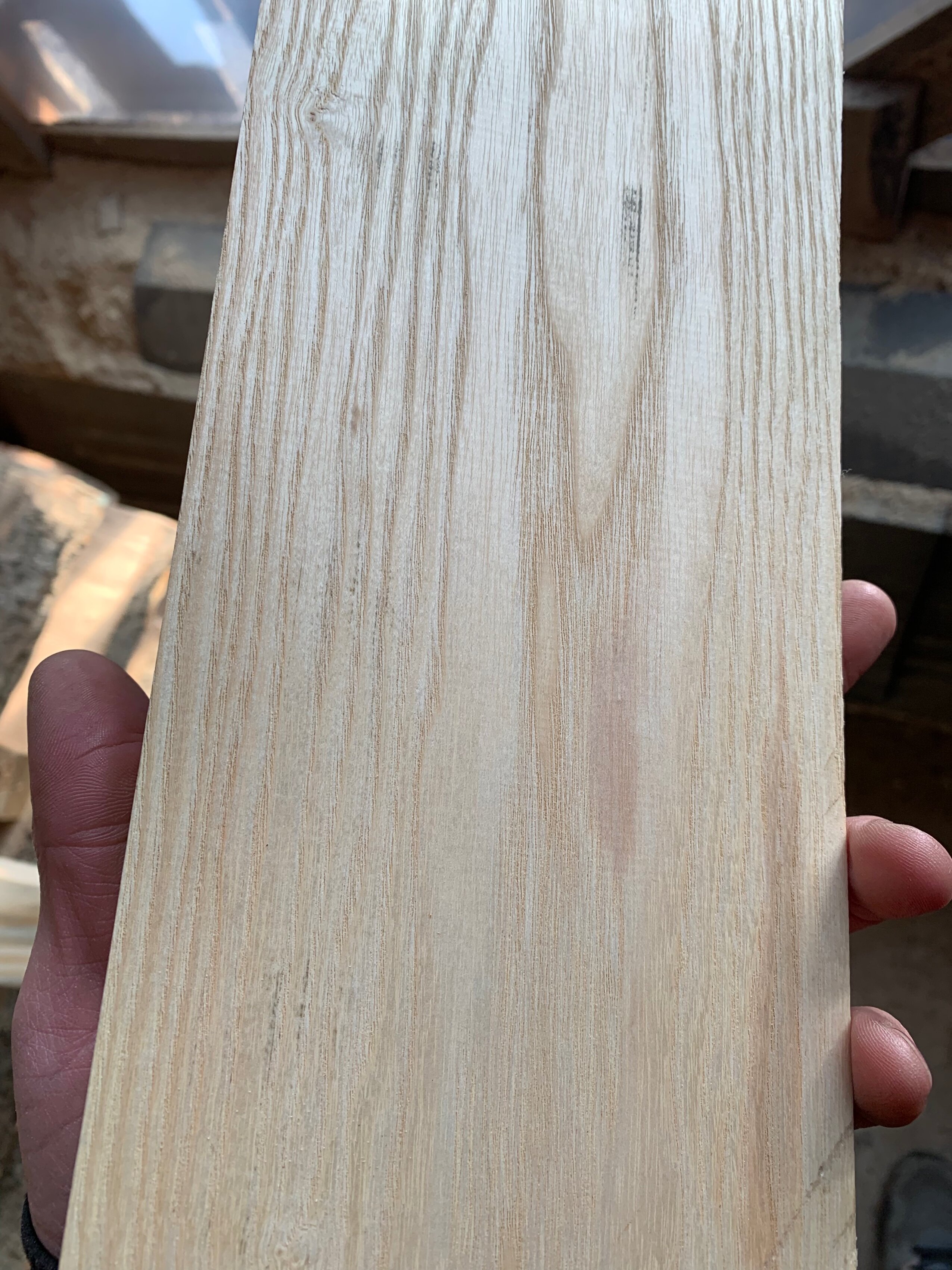

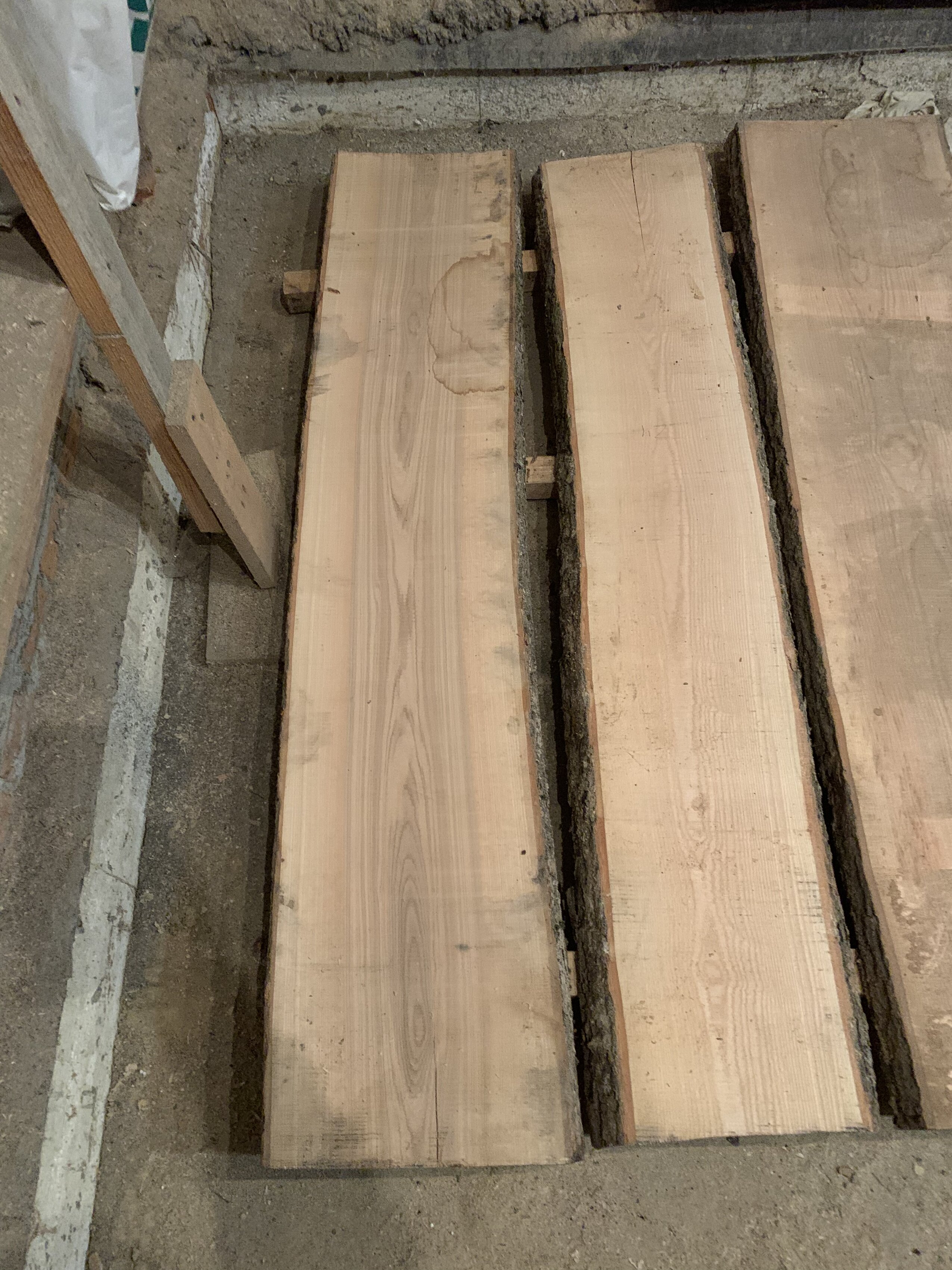

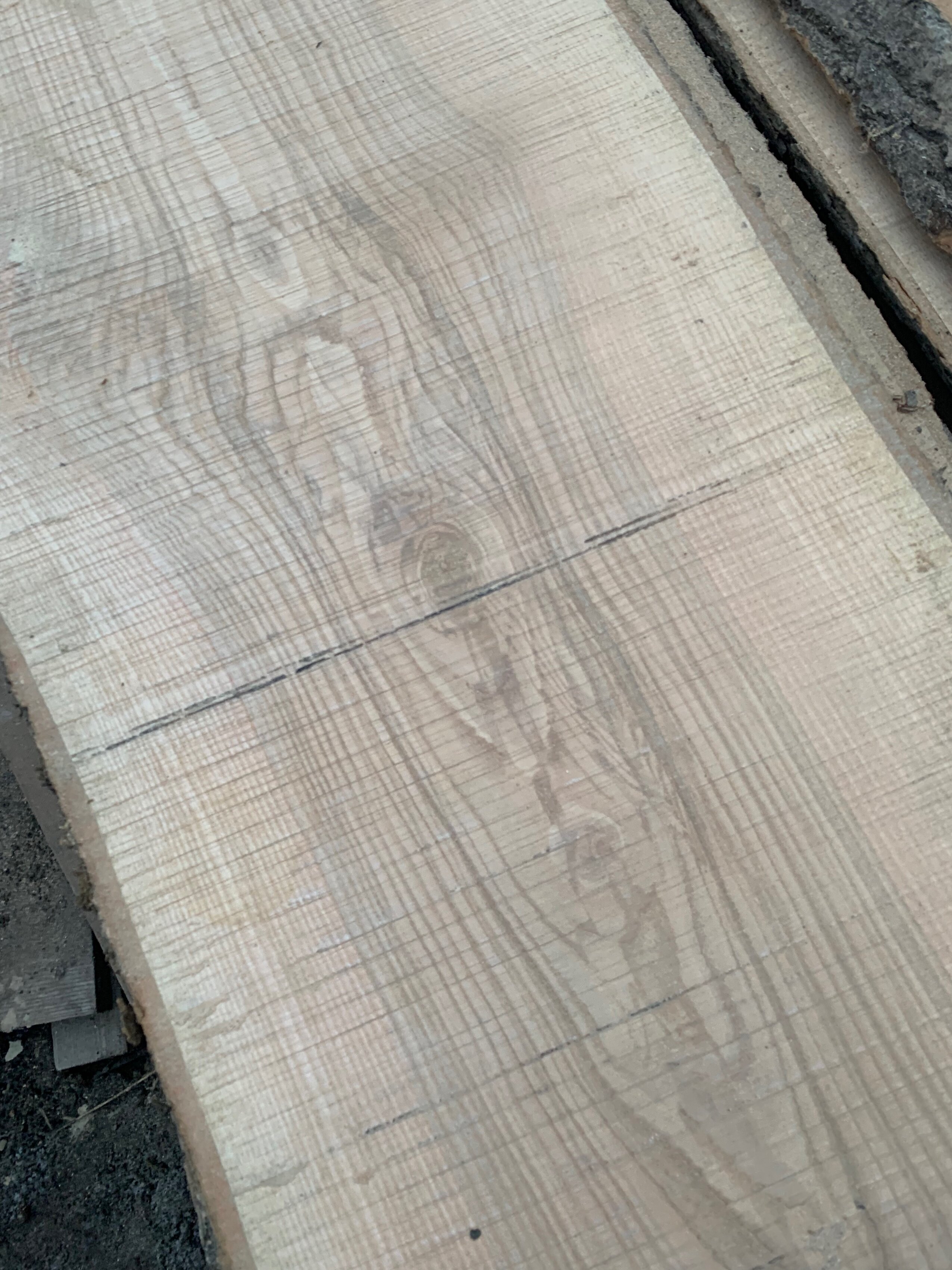

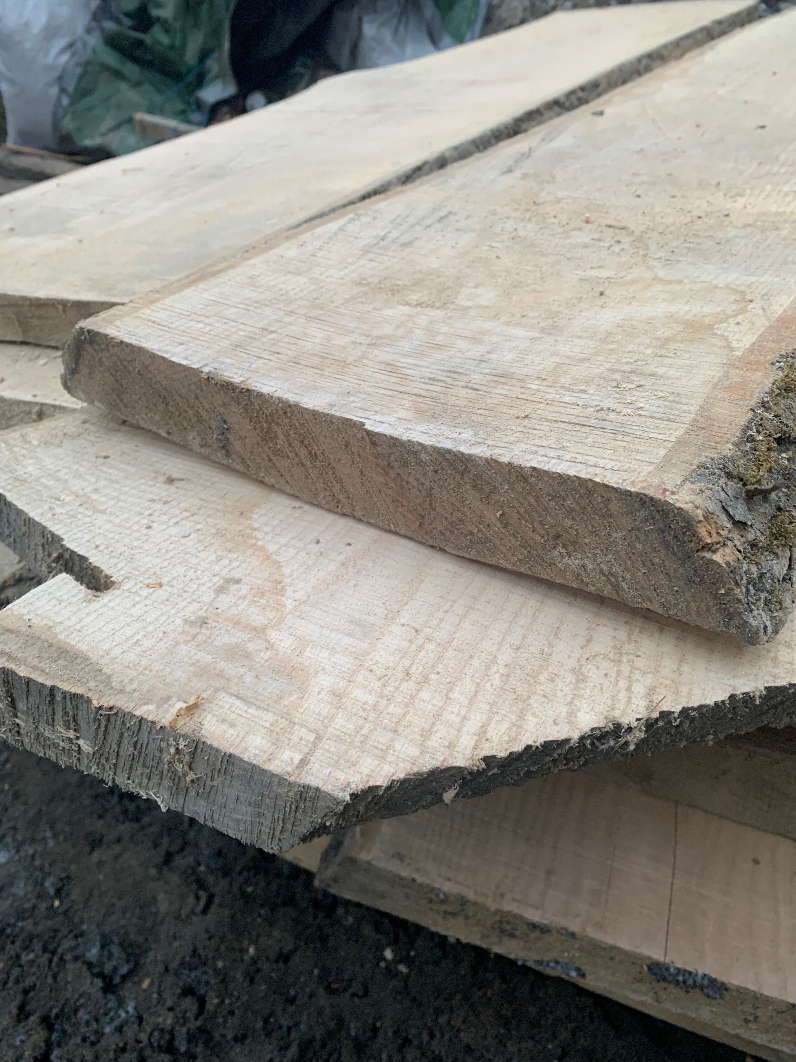

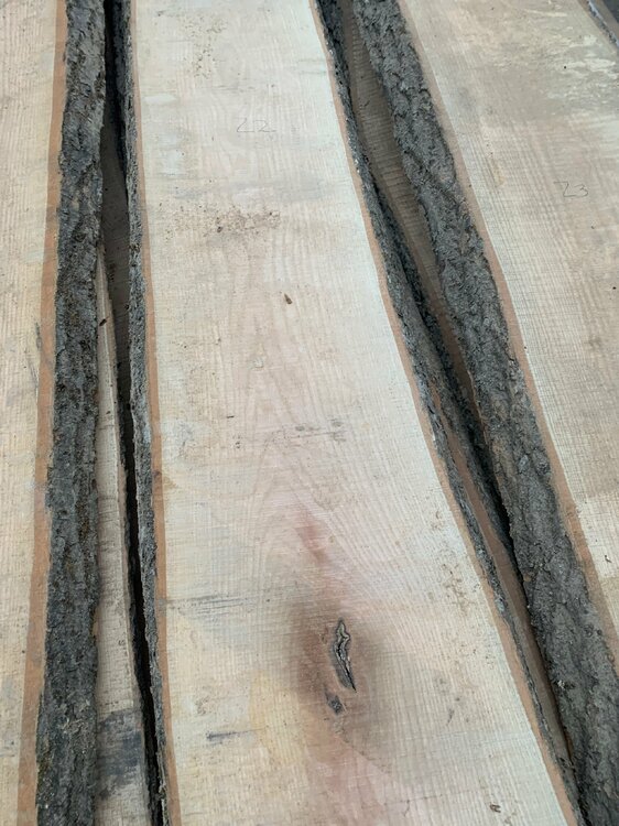

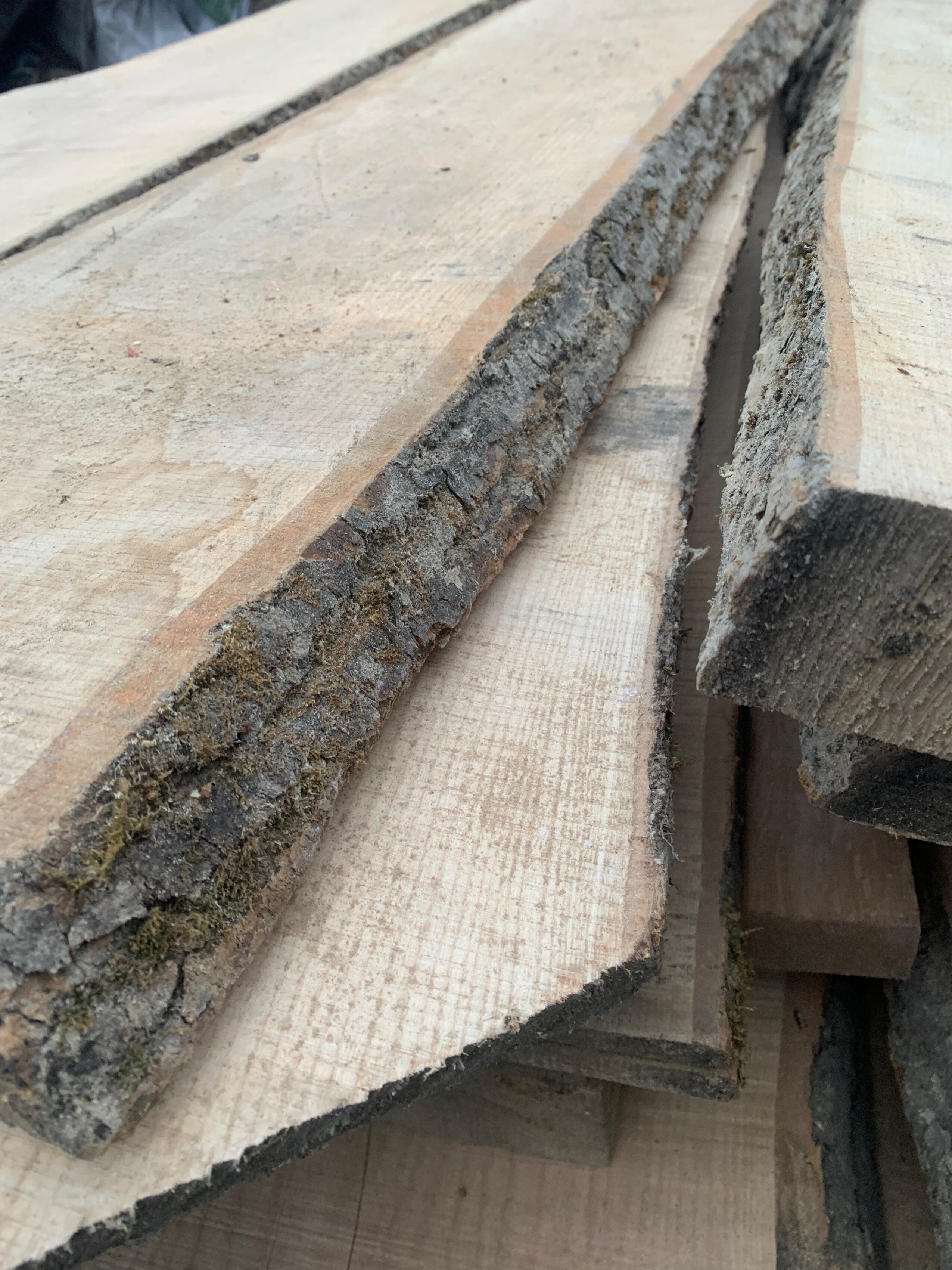

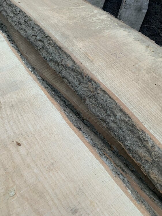

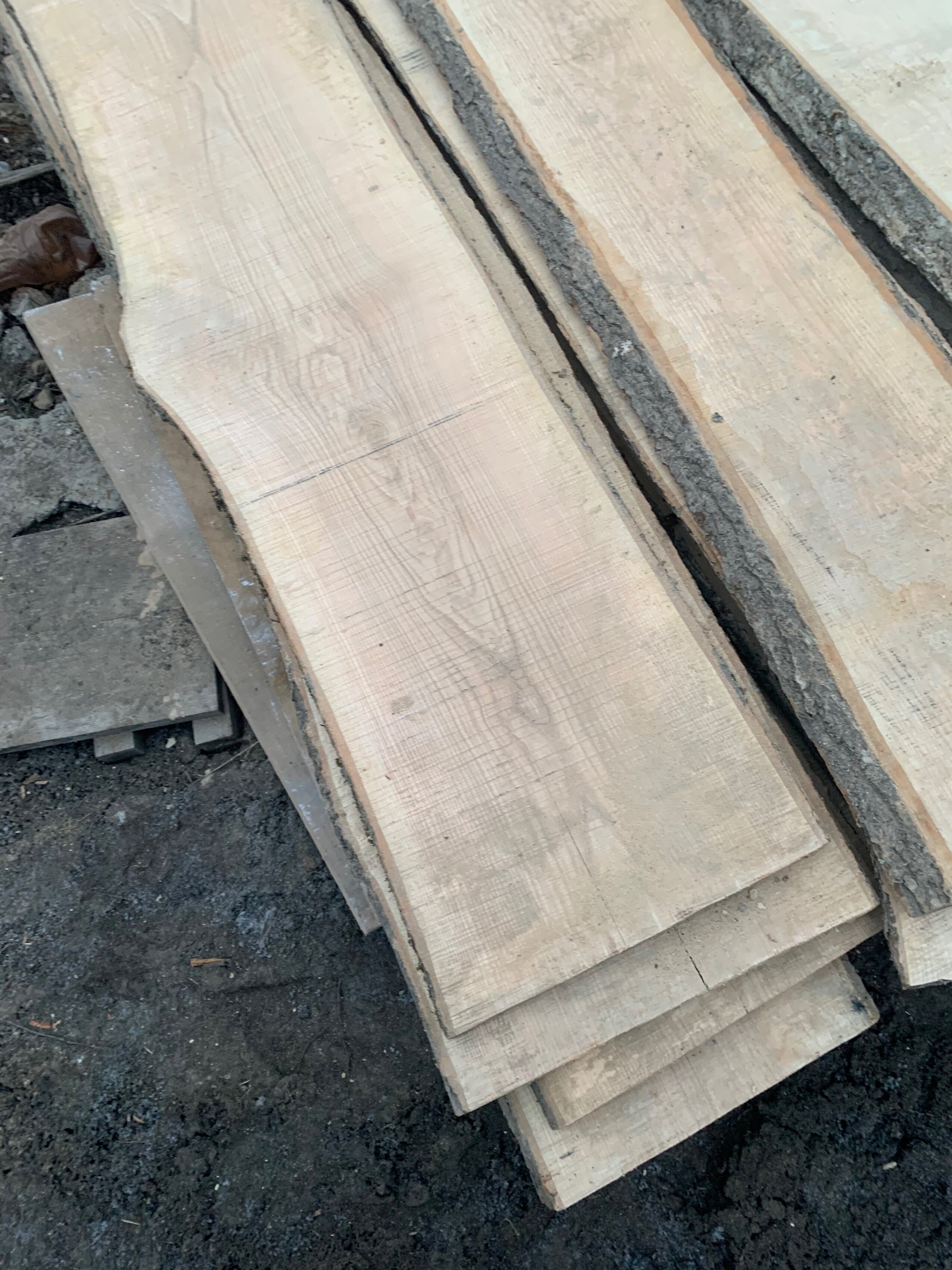

Добрый! Собираю материал для окон. Подвернулось 0,6 куба за «недорого». Купил. Привез.  Или ясень или дуб. (Надеюсь не сосна)
по фото можно понять? Как их отличить?

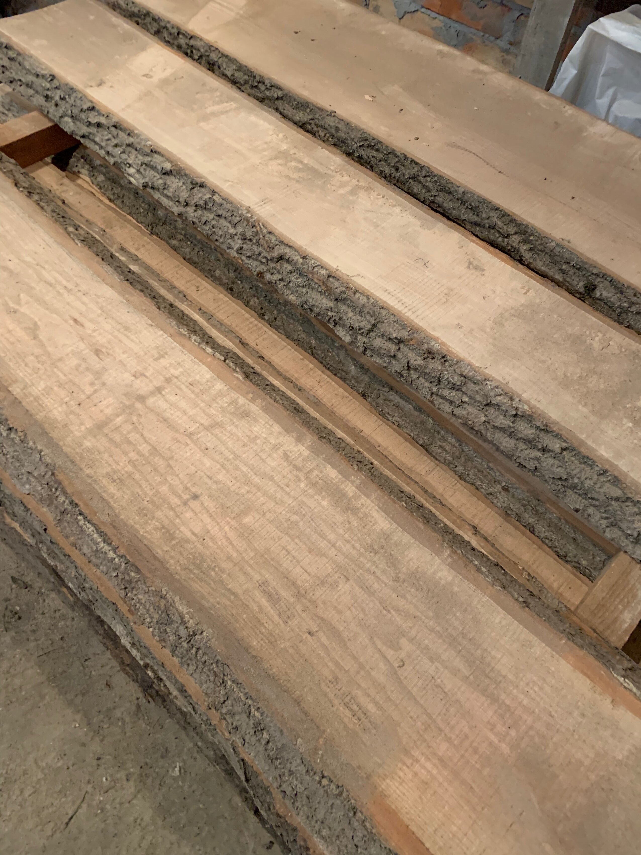

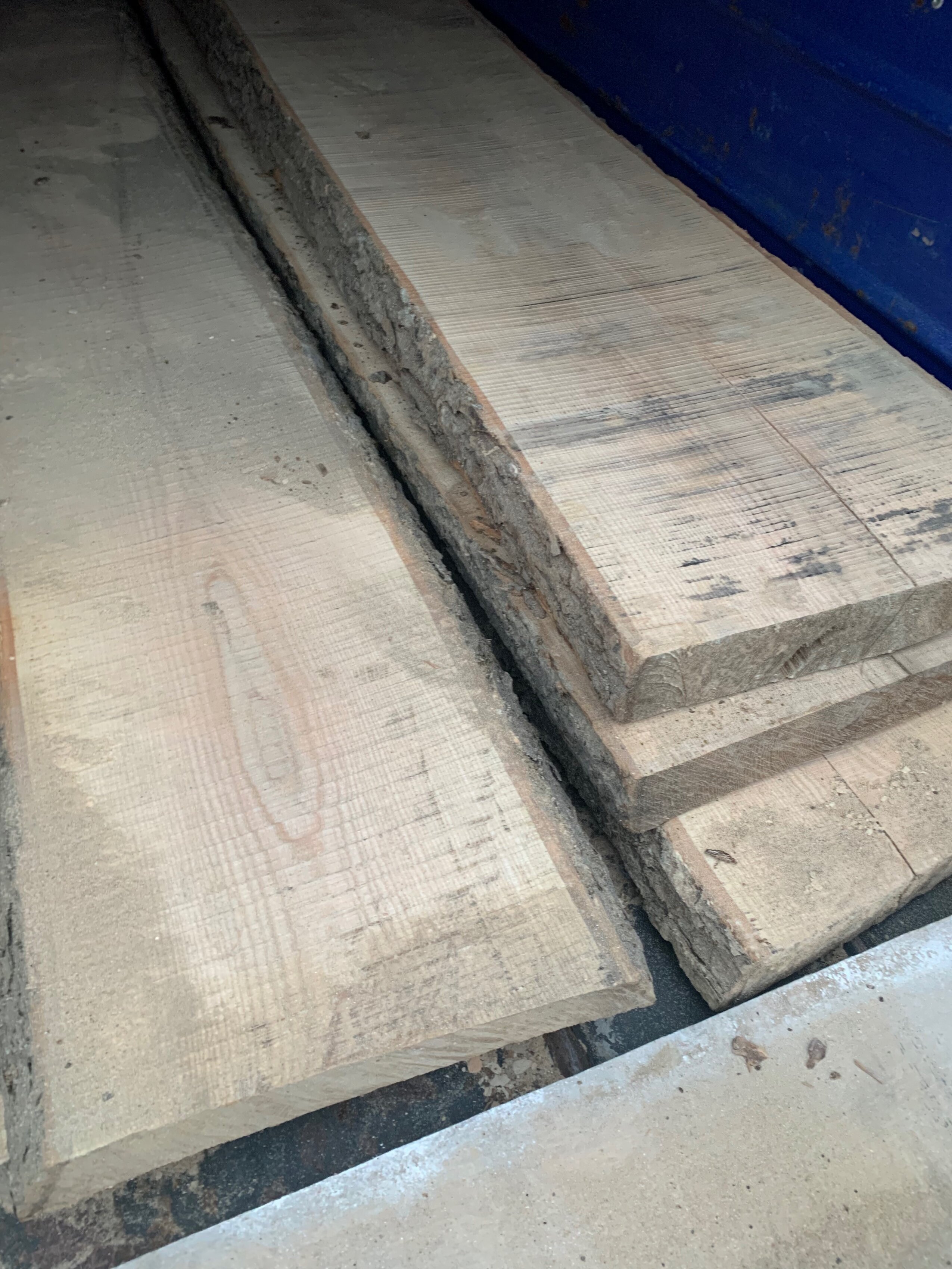

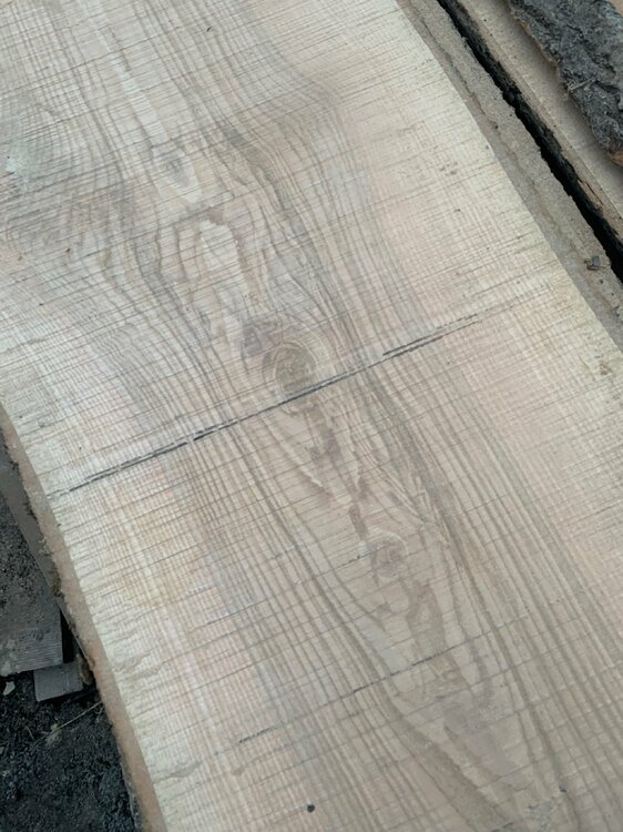

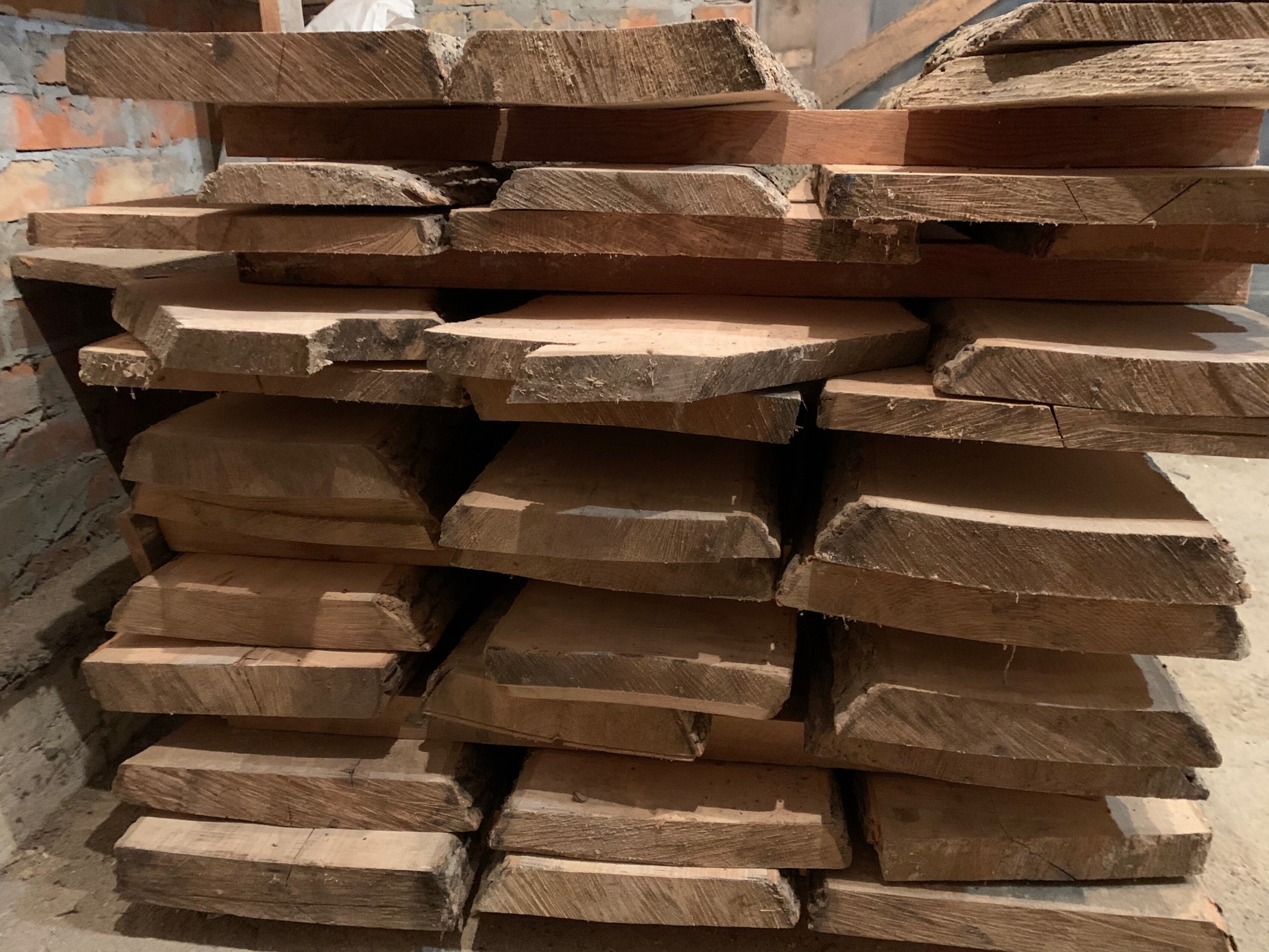

«Кругляк дуба» трубку не берет) свожу что нахожу недалеко и вкладывается в мои бюджеты. К сож. Все сырое. 20-28 процентов влажность. Сушить негде. Хз что делать. По моим подсчетам на все окна мне нужно около 1,8 куба.

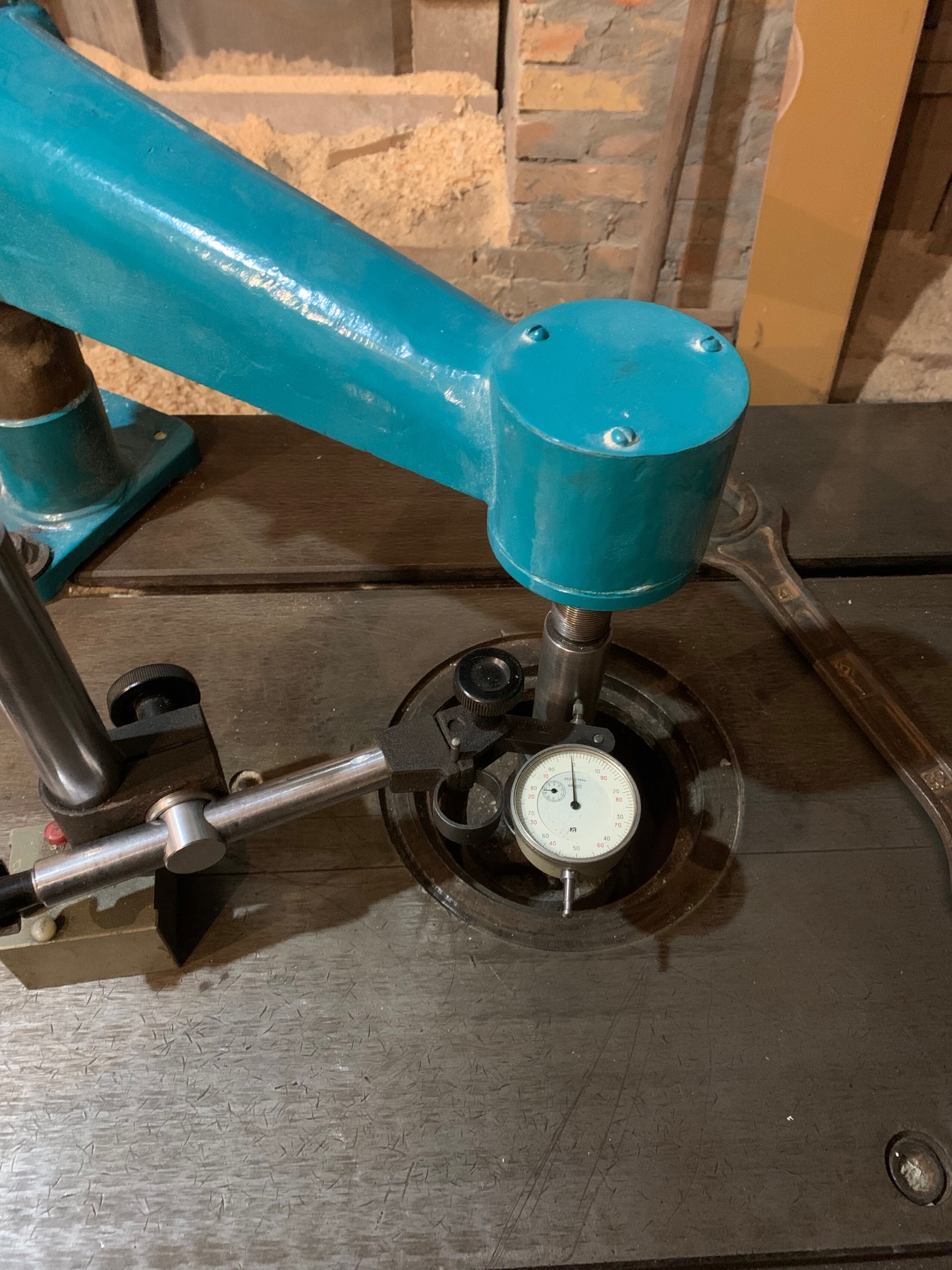

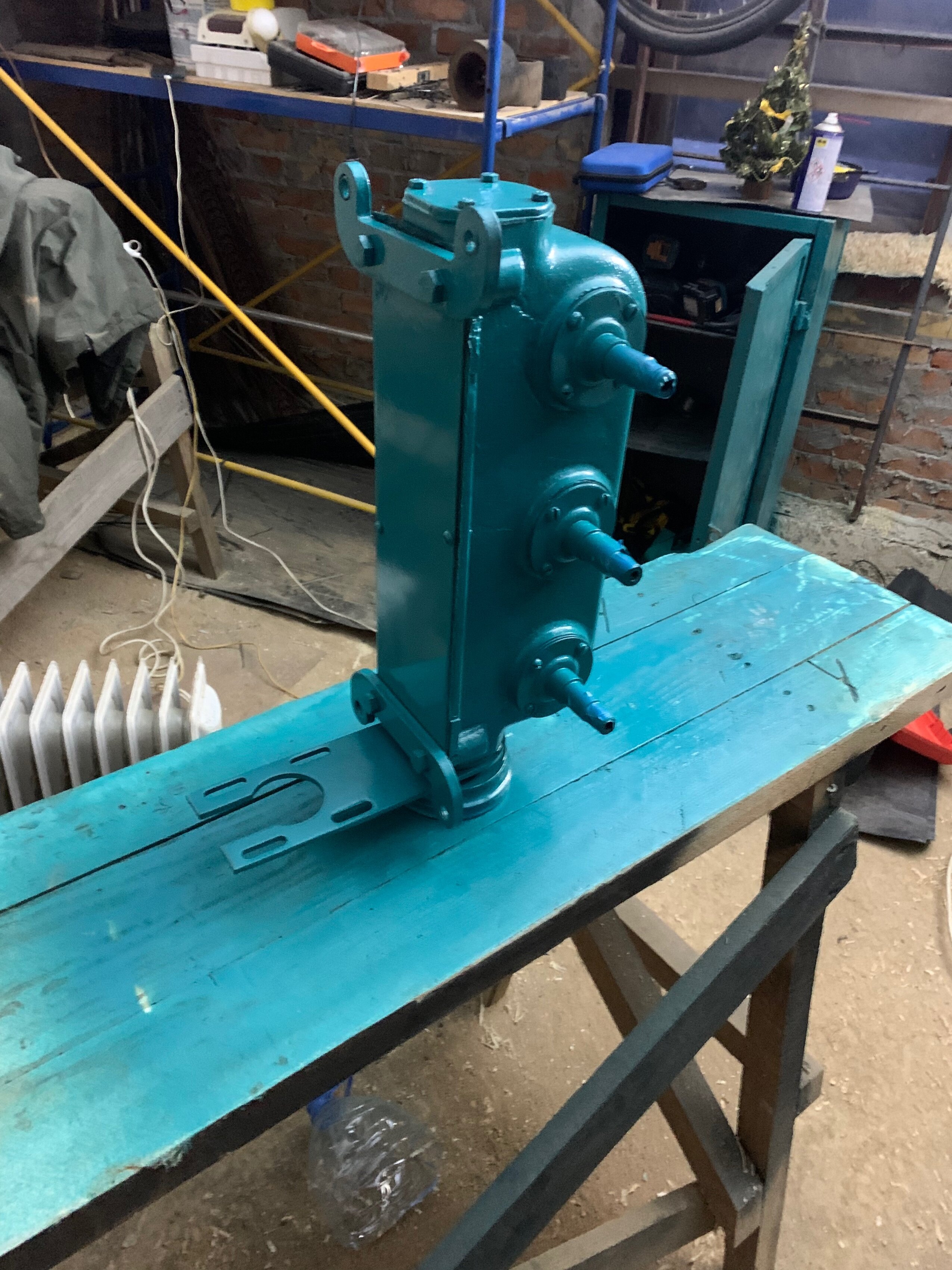

добился биения шпинделя в пределах 2 сотых. Но это похоже нафиг не нужно. Шпиндель рукой «гнется» на пять сотых))
Перебрал и восстановил тн гусак от фсш. Но самое главное податчик перебрал. Купил в чермете. Провозился долго. Мотор нужно подобрать.
похоже нужно минимум 0,75кВт..

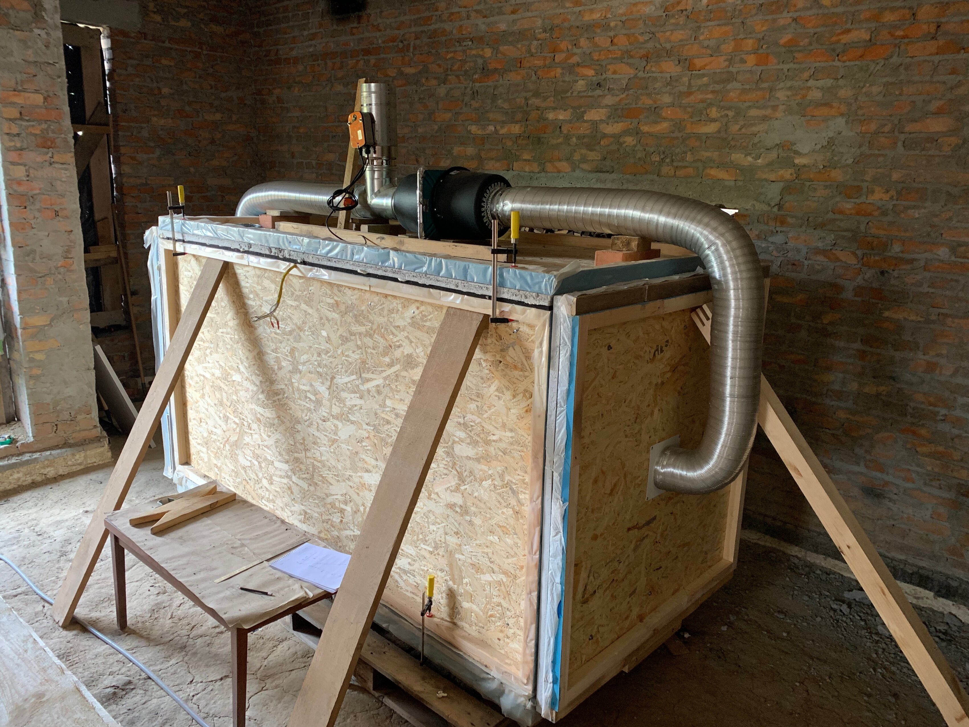

Добрый. Делаю сушилку для дерева.
К сож. Не смог найти дуб сухой по подходящей цене.
может кто знает как влияет температура на сопротивление обьемное древесины? С зависимостями сопротивление-влажность для 20градусов разобрался. Но потом выяснил что температура сильно влияет;(
  • 1 місяць потому...
Собрал прототип. Использовал осб плиты, утепление пенопластом.
Не все получается. Трудности с одновременно высокими показателями влажности воздуха и температуры в камере.
Высокую влажность я могу в камере сделать парогенератором, но если начинаю поднимать температуру то влажность падает. Сейчас на 40градусах добился 65процентов.
По технологии сушки и разогрев и влаготермообработка и кондиционирование - требуют четких и высоких значений влажности сушильного агента.
Кто вообще занимался сушкой дерева?
