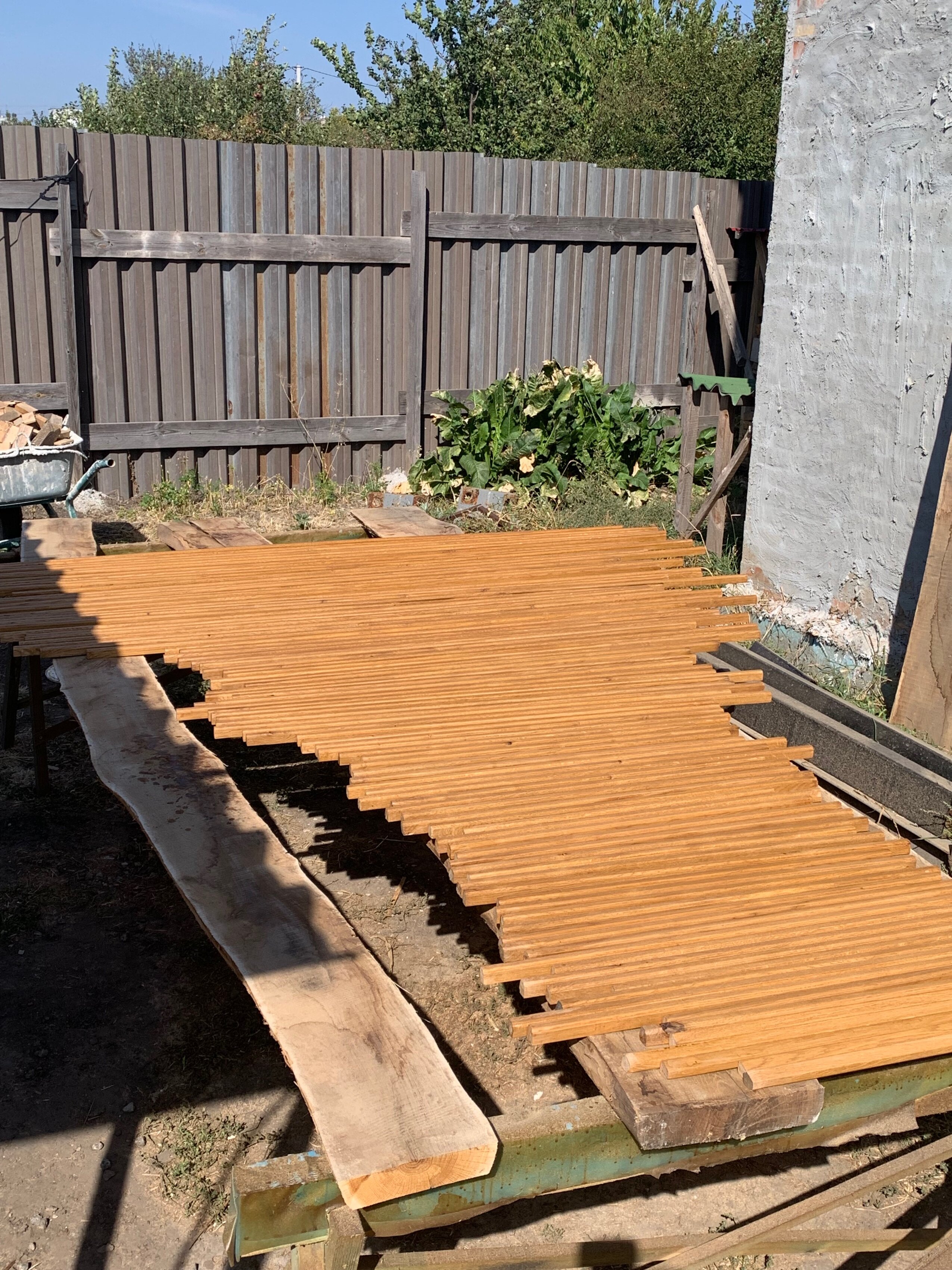

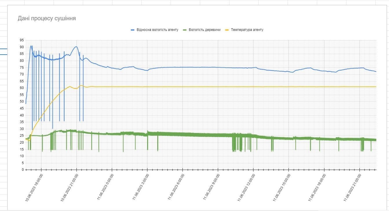

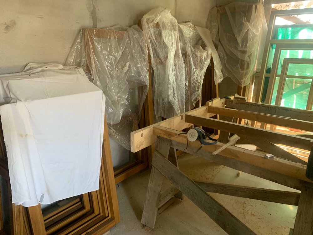

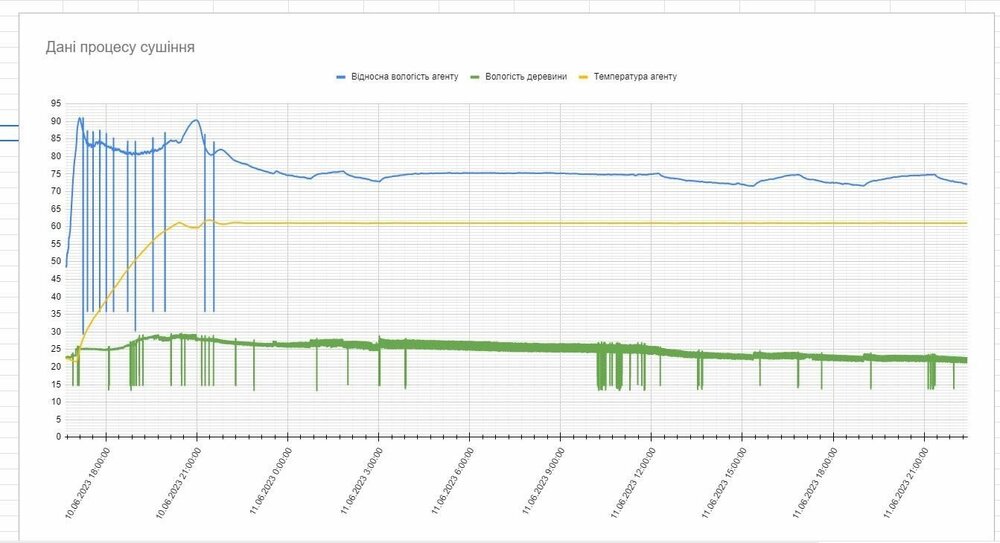

Доброе! Может интересно кому-то.  Пришлось отказаться от подачи воды в камеру непосредственно из системы водопровода. К камере метров 30 расстояния от магистрали, и шланг полдюйма один раз сорвало (хорошо что рядом ничего не подтопило) с муфт быстрозажимных. Решил поднять на второй этаж бак, наполнять его и потом в камеру для увлажнения агента подавать самотеком.

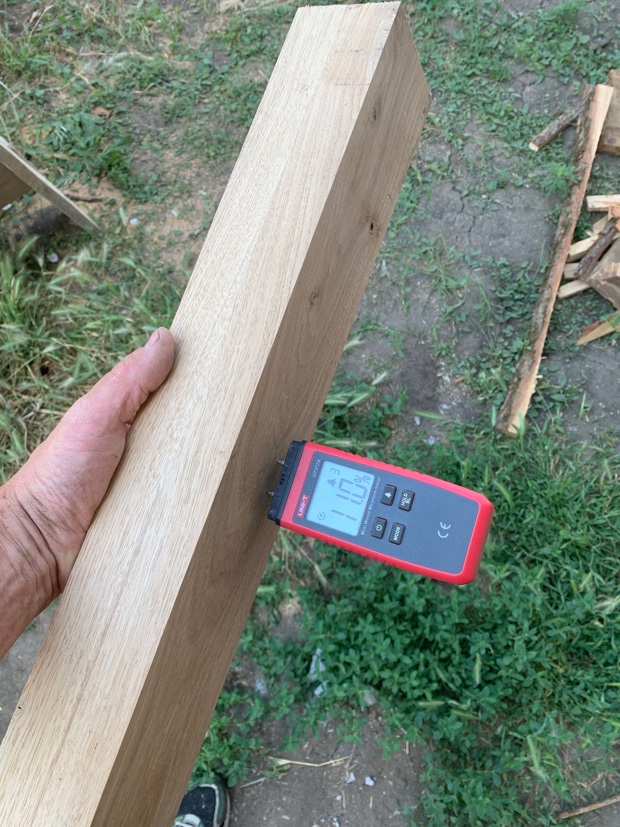

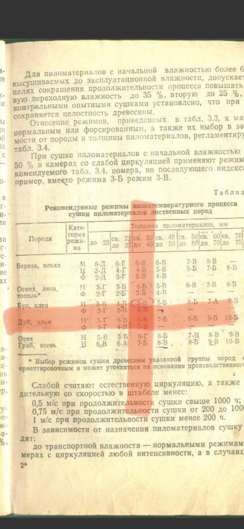

вчера включил. Первую фазу пропустил так как у меня влажность дуба 20-25 в камеру загружалась. На второй стадии 61 температуры и 74 влажности. Утром обратил внимание на факт снижения влажности дерева. На картинке с графиком выделен фрагмент. Буду дальше наблюдать.
К вечеру еще немного «подсохли».
расход электричества в районе 1кВт/час. Это пока грубо, точнее позже получится понять.  Камера приблизительно на два куба.
когда будет в районе 20 процентов - переключу параметры на 77 градусов и 34 влажности.

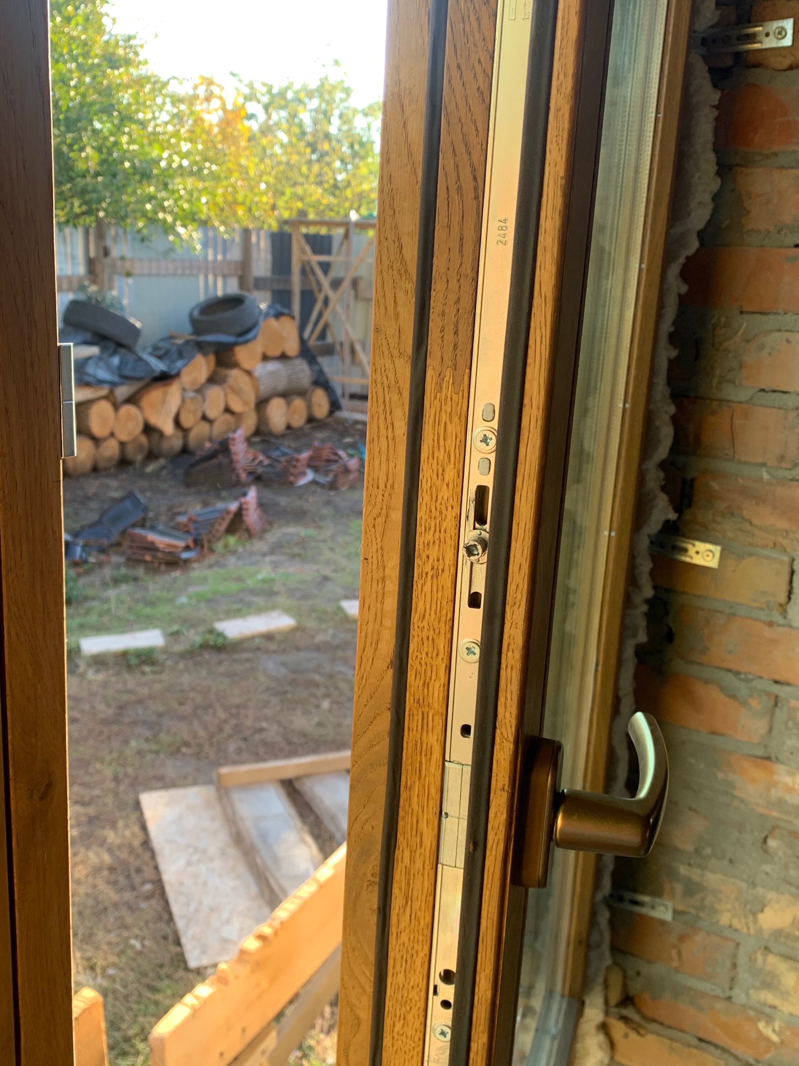

Тпкими темпами около 2х недель сушиться будет доска. Пока ищу фурнитуру. Не смог разобраться с «мако» для деревянных окон. Roto есть документ у меня. Для maco может есть доки по фурнитуре для деревянных окон? Спасибо!

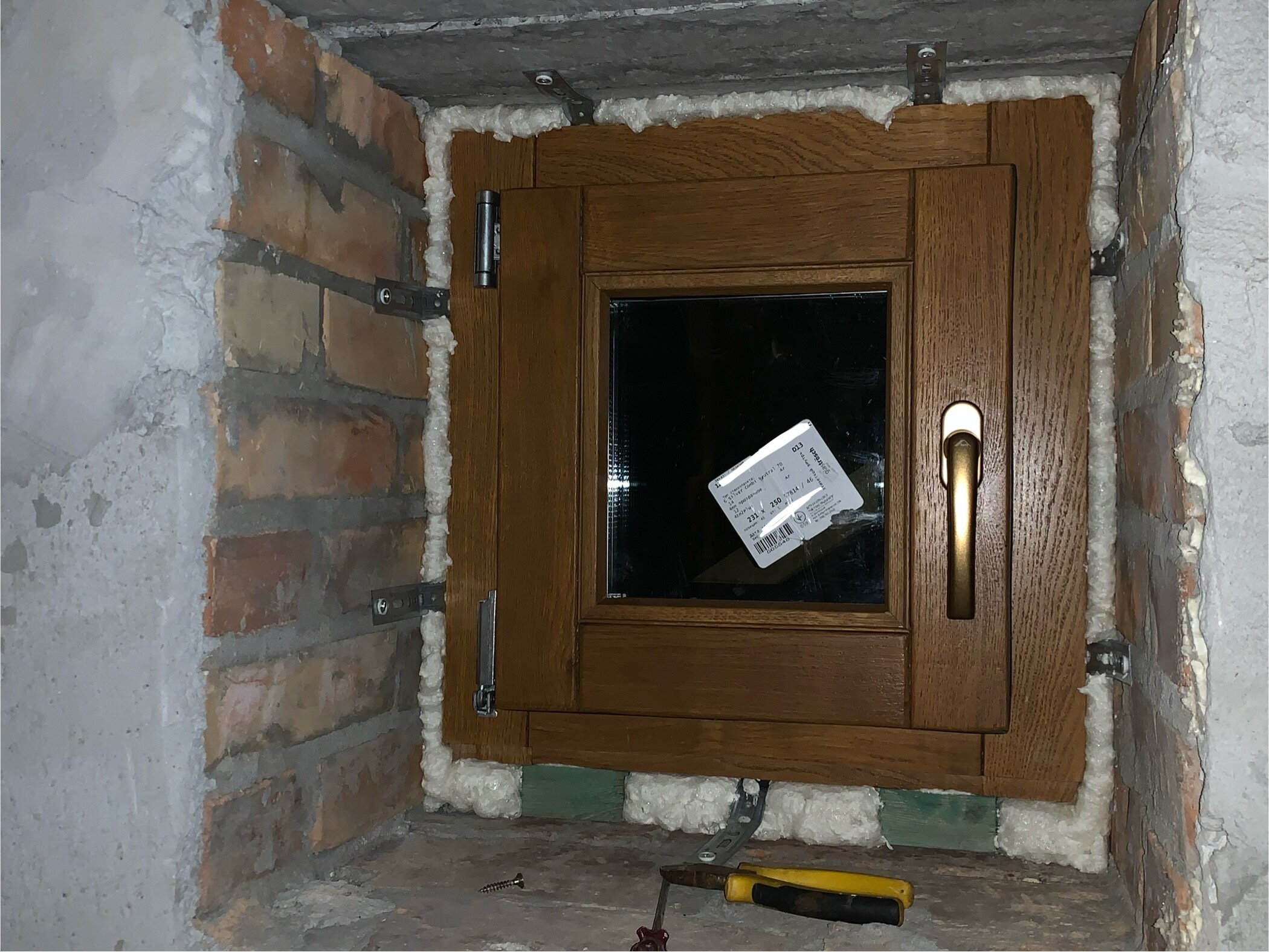

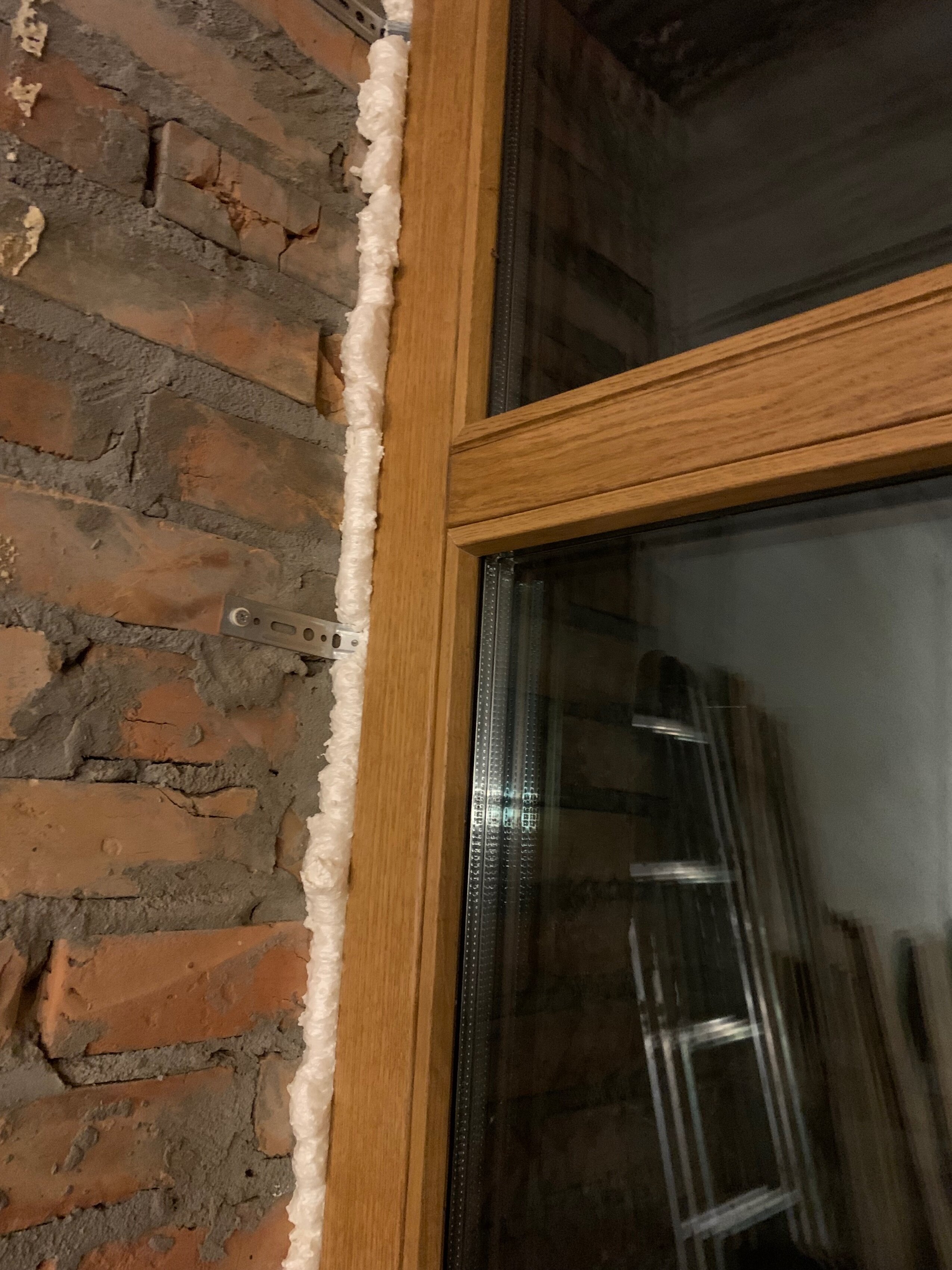

Подскажите, если проем в кирпичной стене например 50 на 50 см, то раму я делаю 48 на 48? По 1см на пену. Верно?
кирпичная стена перед установкой требует отделки или можно прямо в кирпич ставить? Ну например штукатурки слой черновой. Спасибо

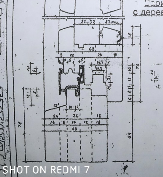

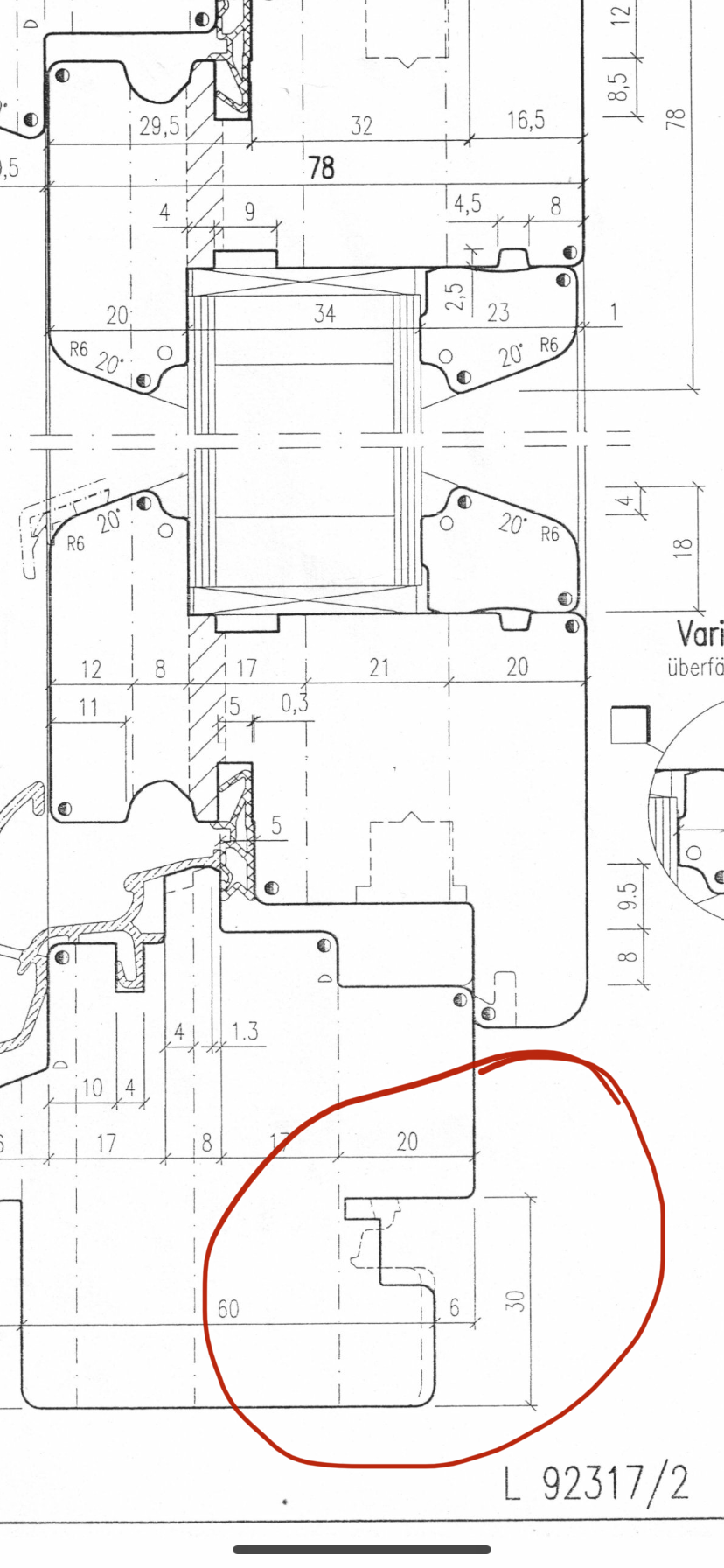

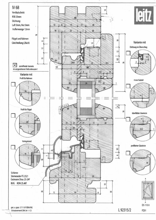

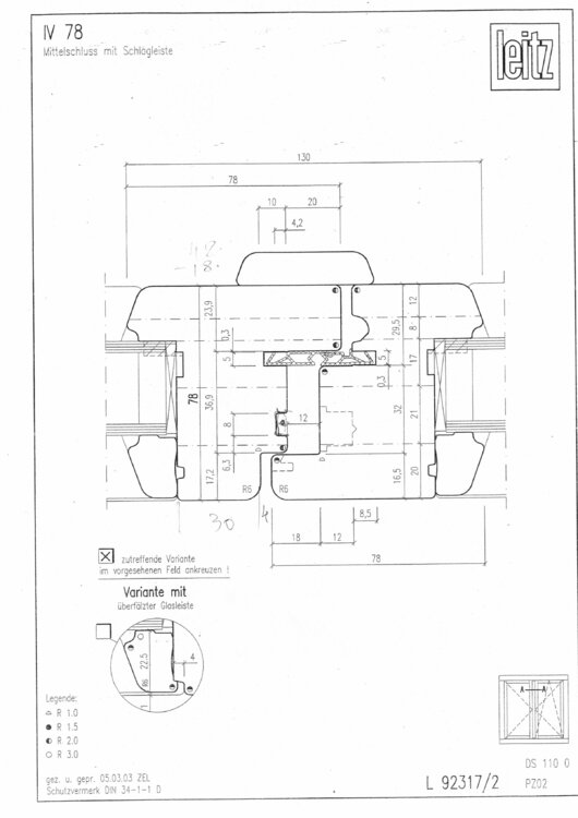

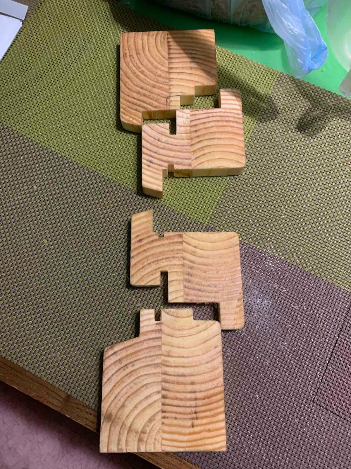

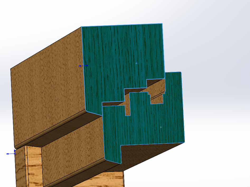

Смущает нижнее сечение, уж очень большие зазоры в элементах сопряжений.
Из "чертежей" есть только это:
Змінено користувачем Спартак

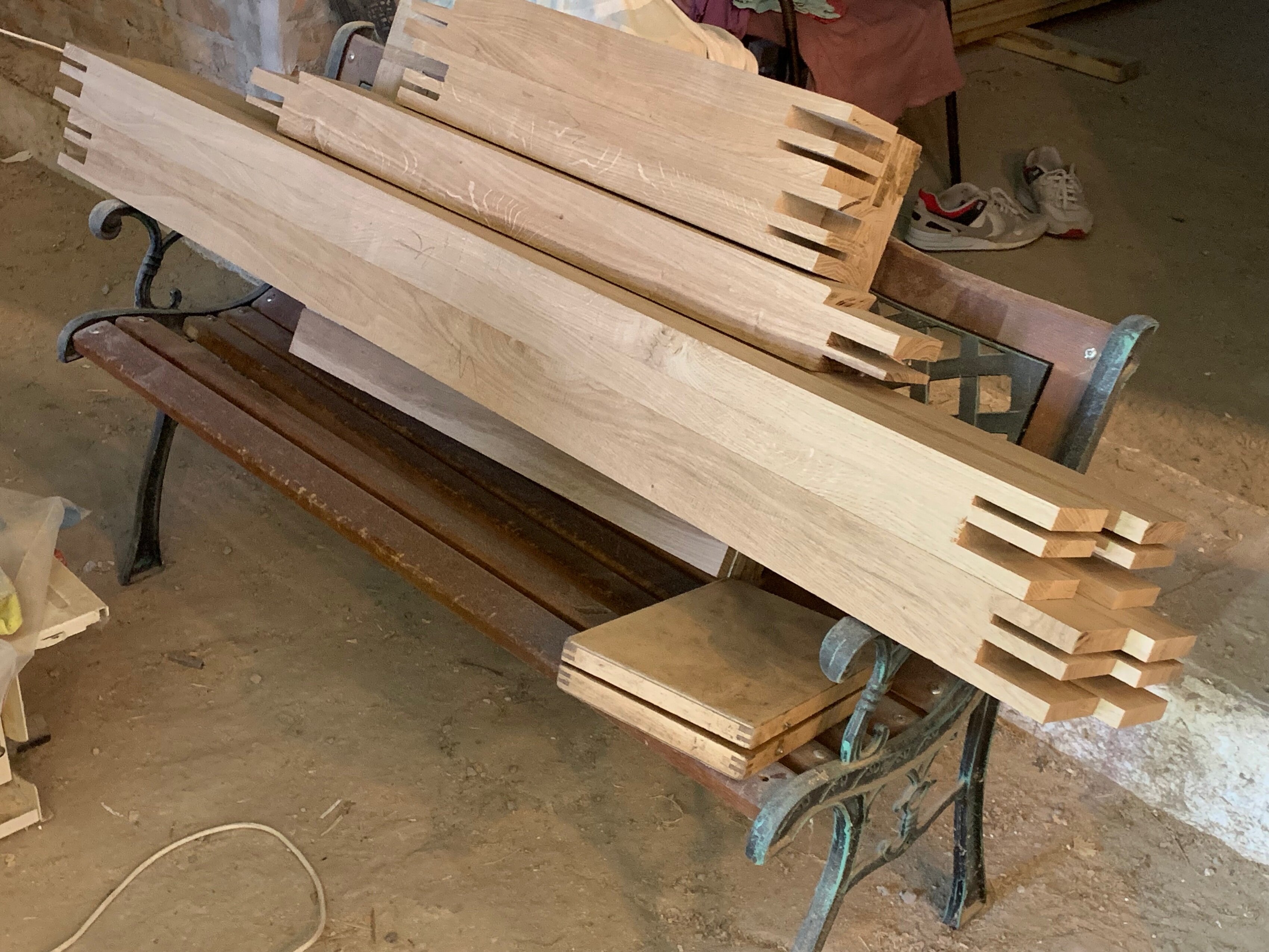

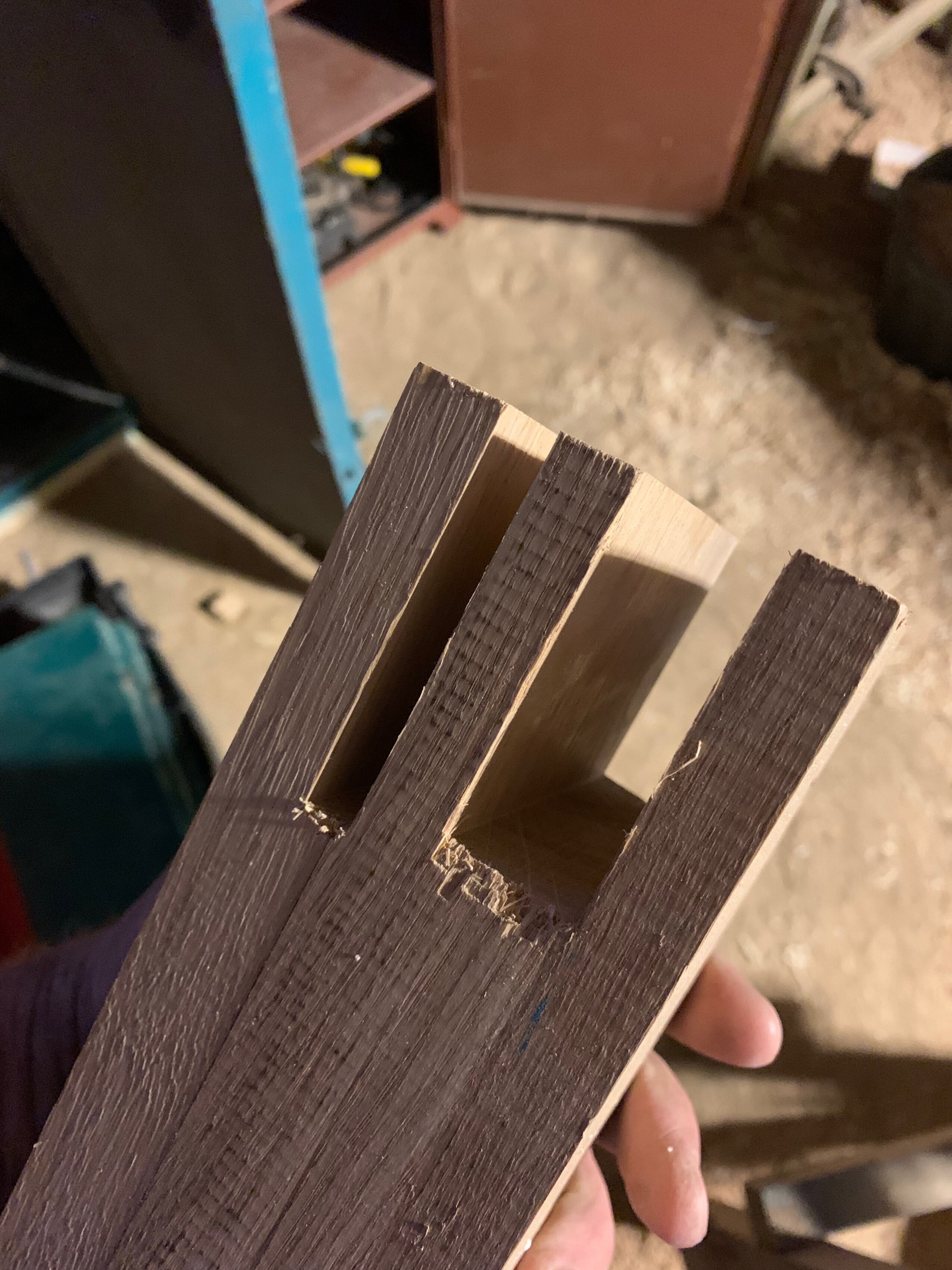

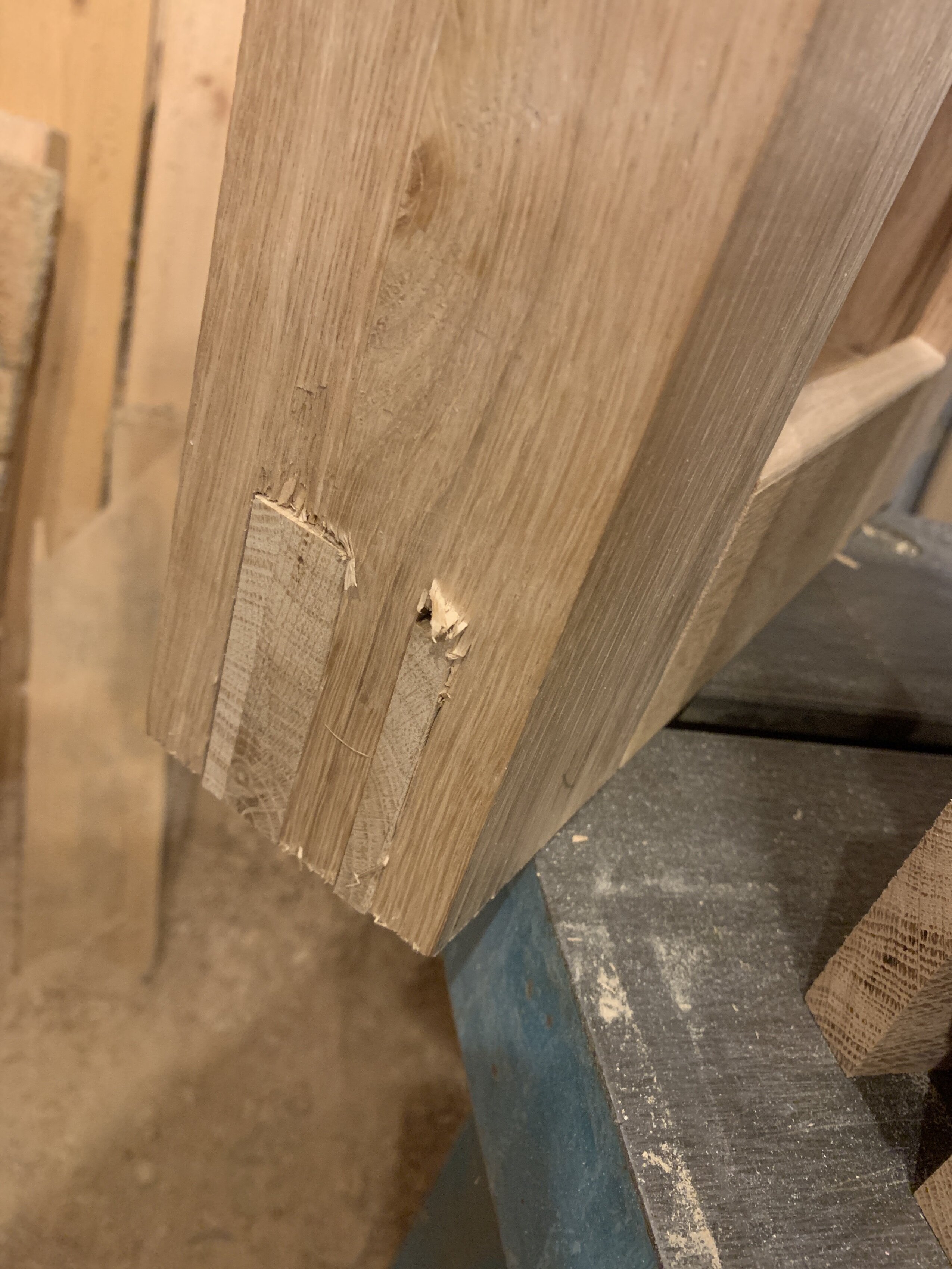

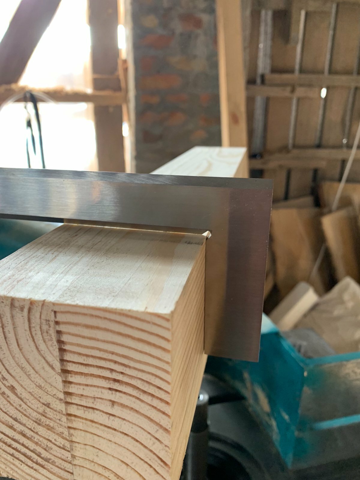

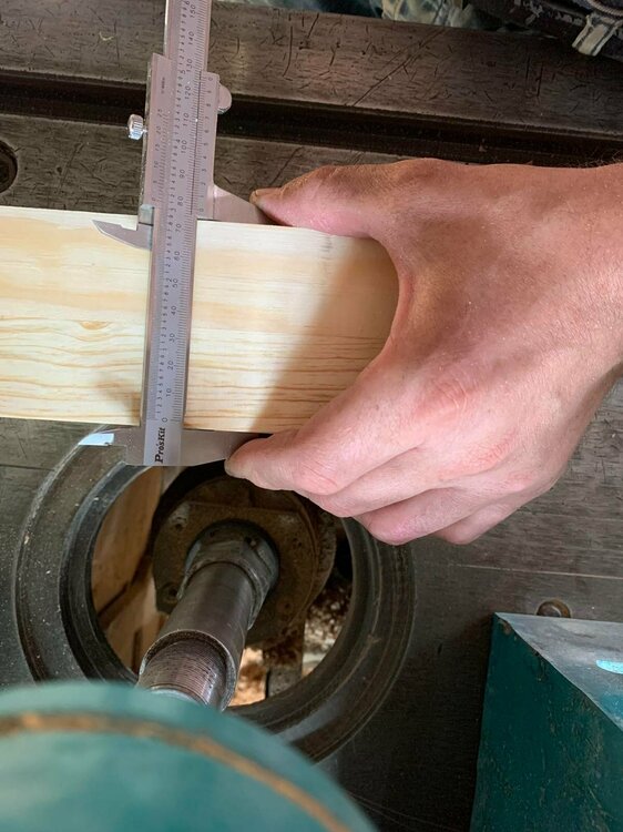

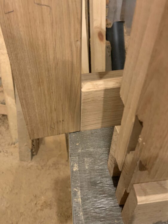

Горизонтальный верхний брус рамы. Есть ошибка в блоке фрез. Нужно дополнительно купить фрезу и делать выборку.
Когда делаю шип/паз то фрезы на выходе «вырывают» волокна. Подкладывать кусок деревяшки не але. Итак стремно на этот блок фрез в работе смотреть. Дииаметра по 200-230 мм..
Лучше делать "шип -ласточкин хвост"

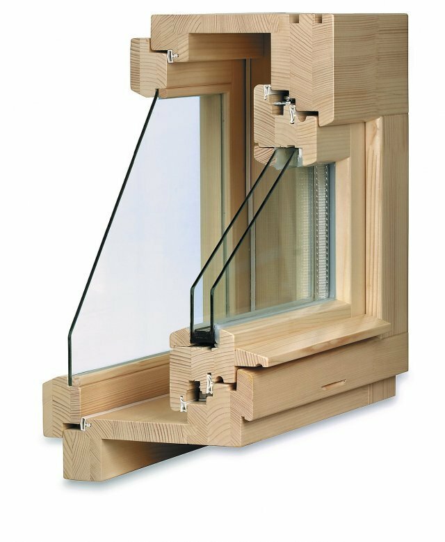

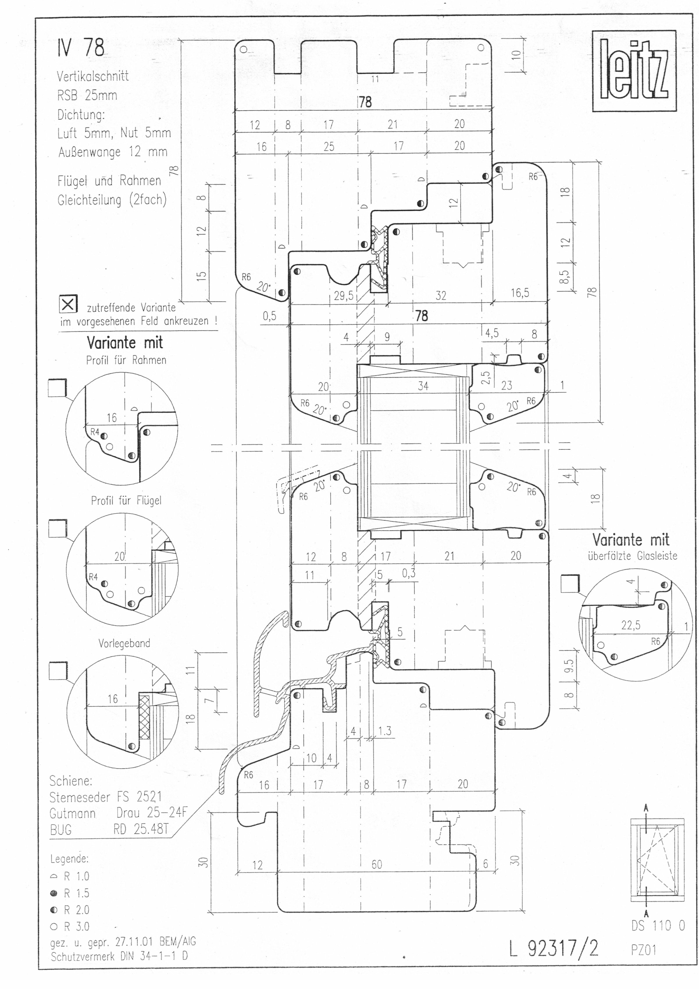

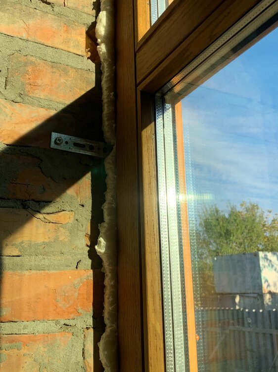

Ну,и если поможет -окно в разрезе (фото)  У меня стоят такие же окна (стеклопакет)

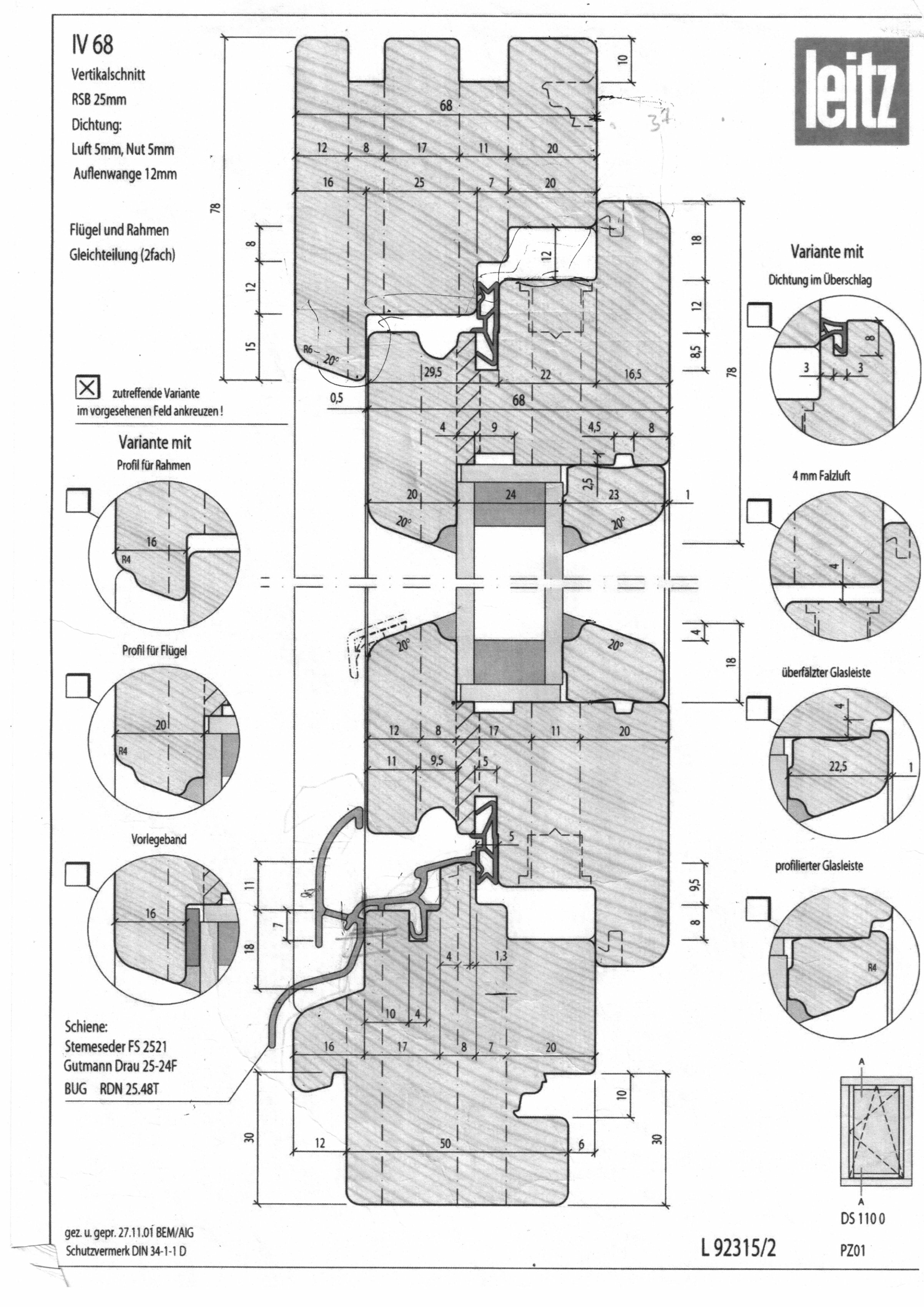

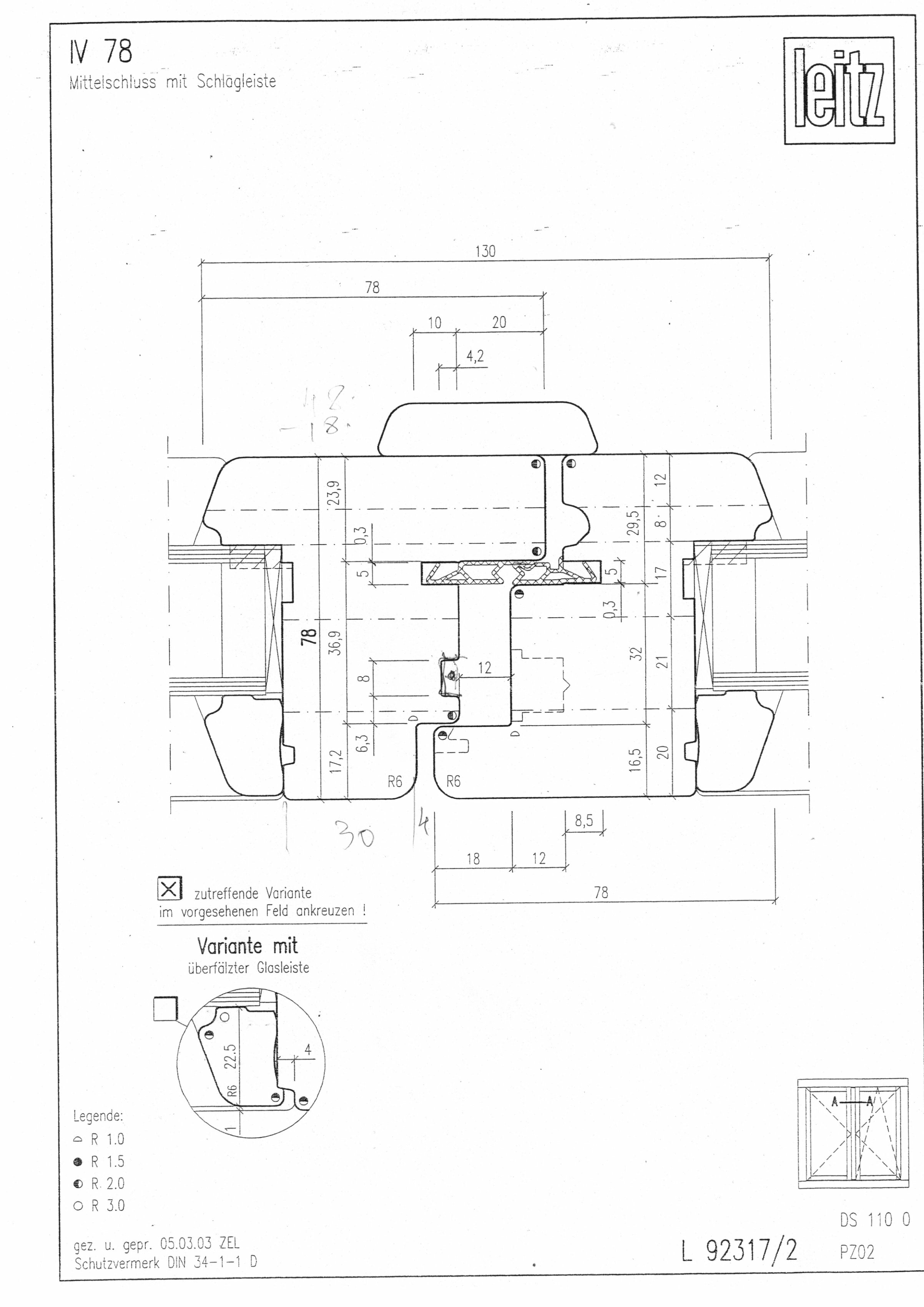

В 26.06.2023 в 15:55, Спартак сказал:
Прикріплю Вам більш детальні та інформаційні креслення.
  • Дякую 1

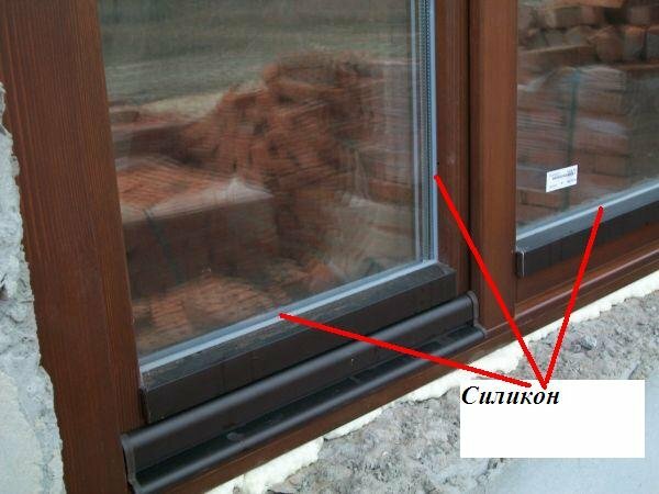

Еще вопрос по силикону. В моем комплекте углубление под стликон есть только со стороны штапика. Со стороны улицы нет ничего, просто «бортик». Это  получается что осадки запросто по стеклу попадают в створку.
Подскажите: заморачиваться по этому поводу и делать доп. проход для формирования углубления, или забить? Спасибо.
И какой вы используете силикон?

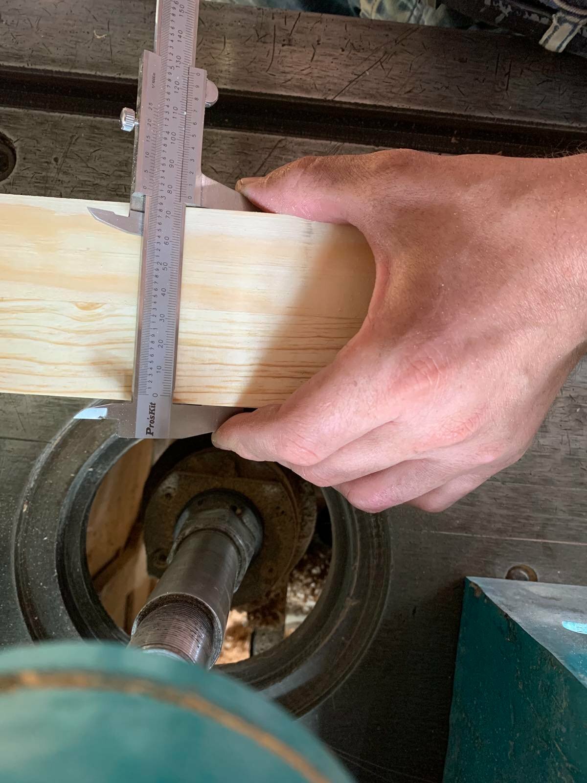

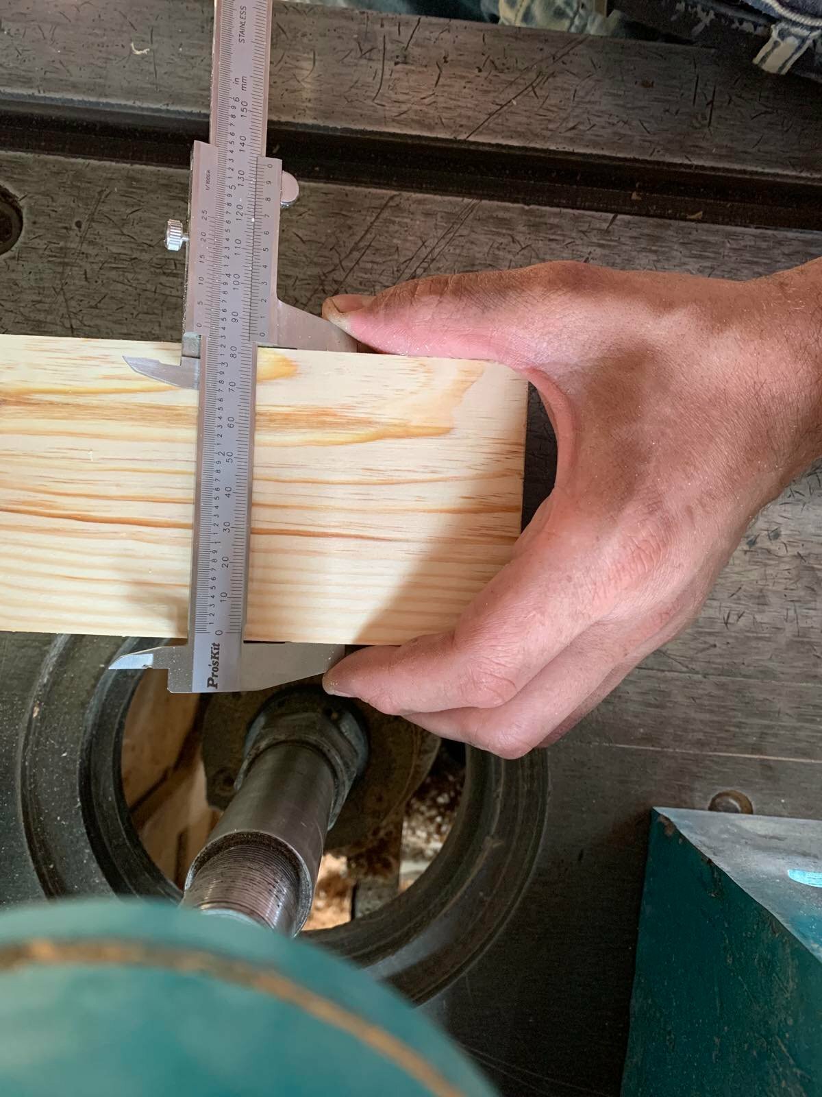

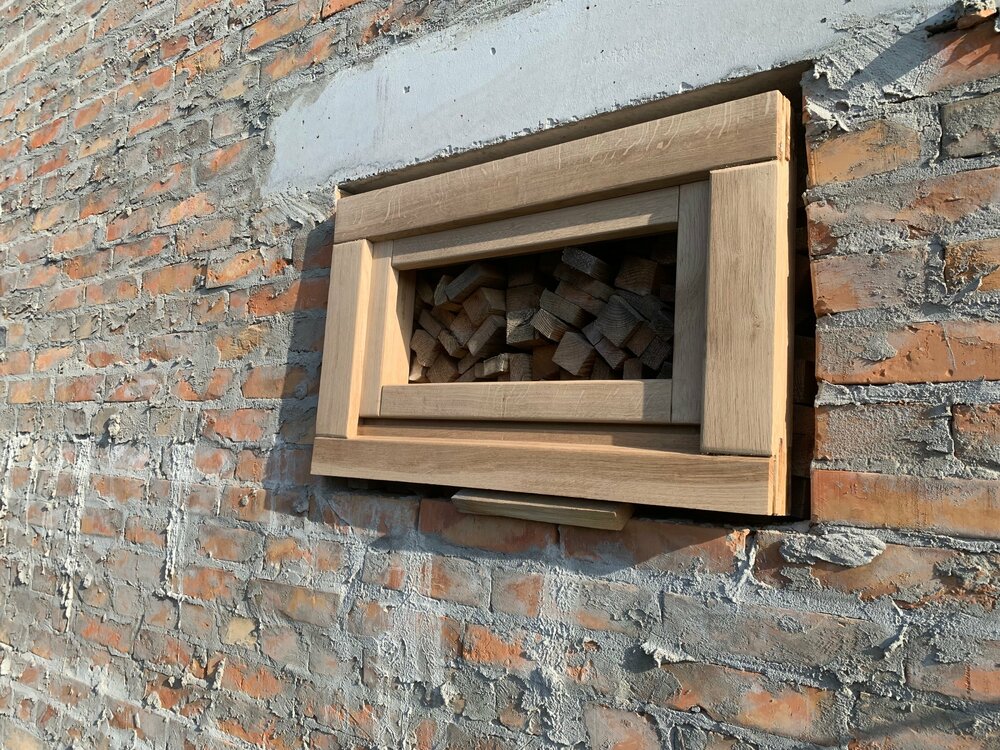

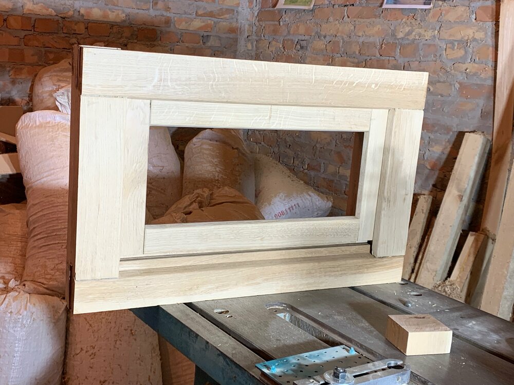

Добрый. Пробую с самых маленьких окон. Пока остаются вопросы к точности и повторяемости результата.

Після монтажу склопакета, поверху по периметру склопакета ( на місці примикання профілю) наноситься силікон. Фото нижче.
Силікон потрібен нейтральний. Останнім часом застосовуємо OTTOSEAL® S 112 та OTTOSEAL® S 120

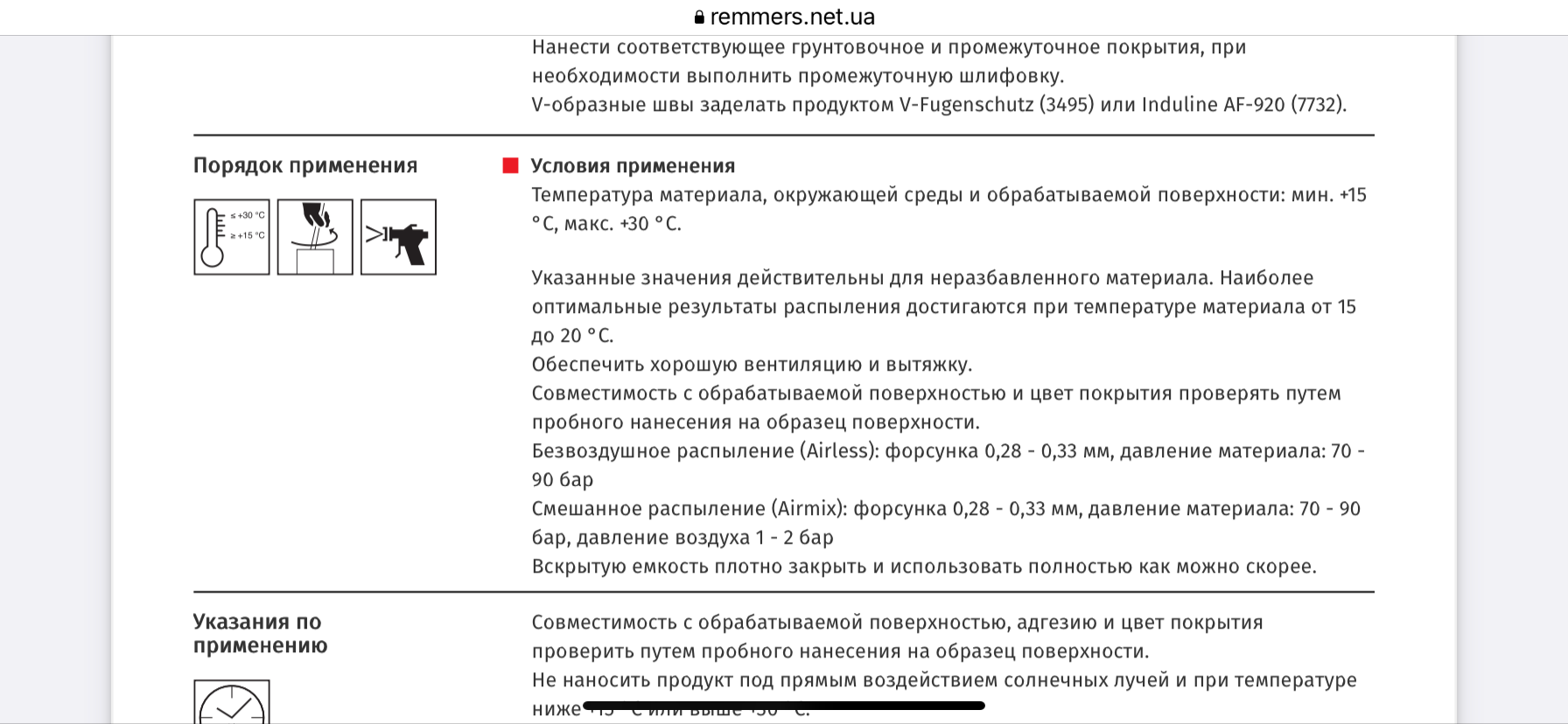

Таакс, докладываю: Adler с их красками меня послали в космос. Типа не смогу, не справлюсь, требует магических знаний покраска окон. Поэтому я отвечаю им взаимностью. Смотрю в сторону remmers. Но в мх картах сопло 0,3- 0,4 мм!
у адлера 1,8-2,0!
или я не понимаю или туплю. Хочу краскопульт купить, но идеально это если покупать с соплом подходящим.
например финишная лазурь lw-700

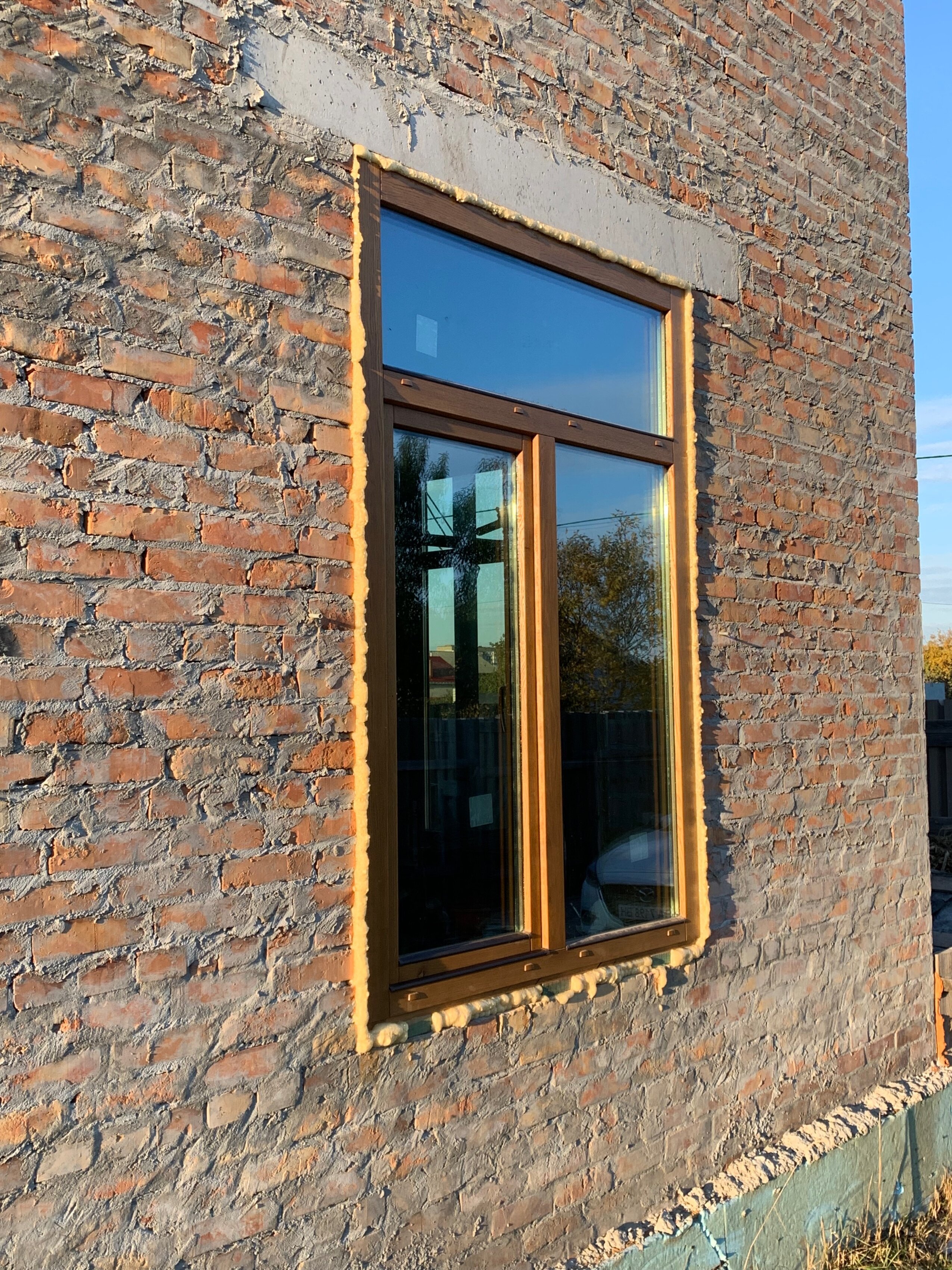

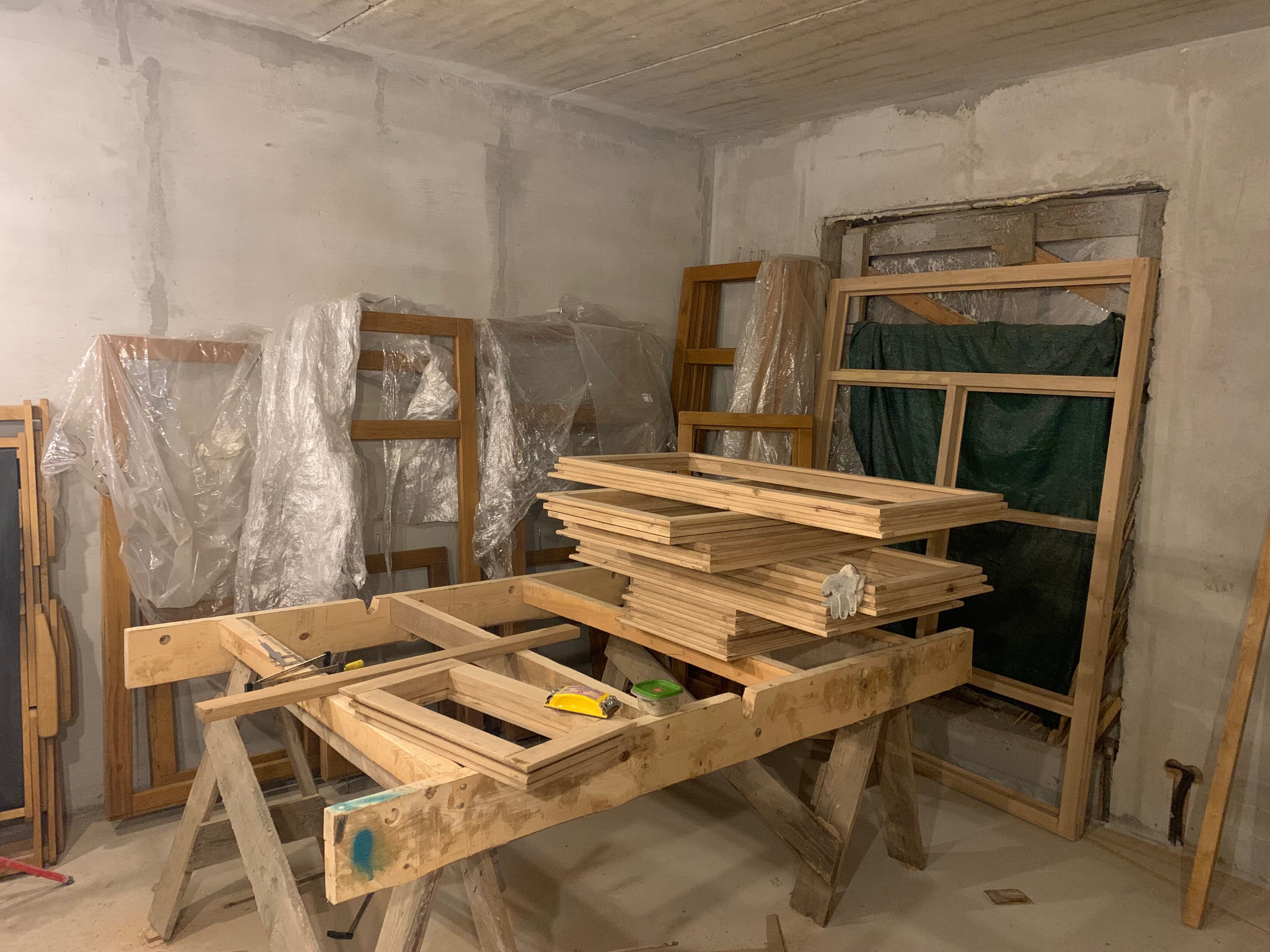

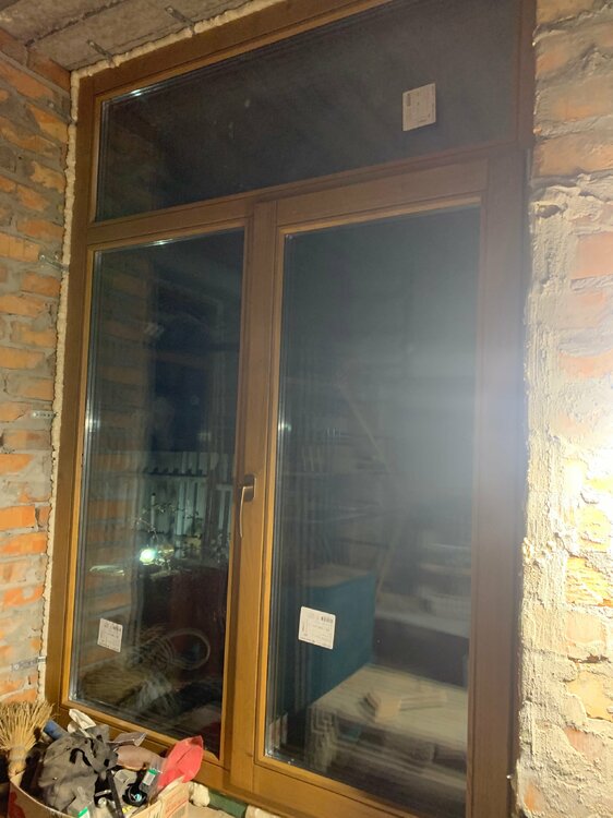

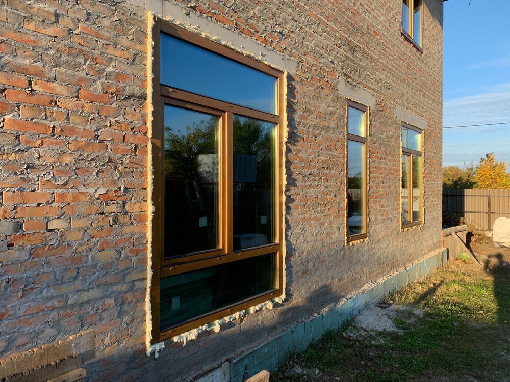

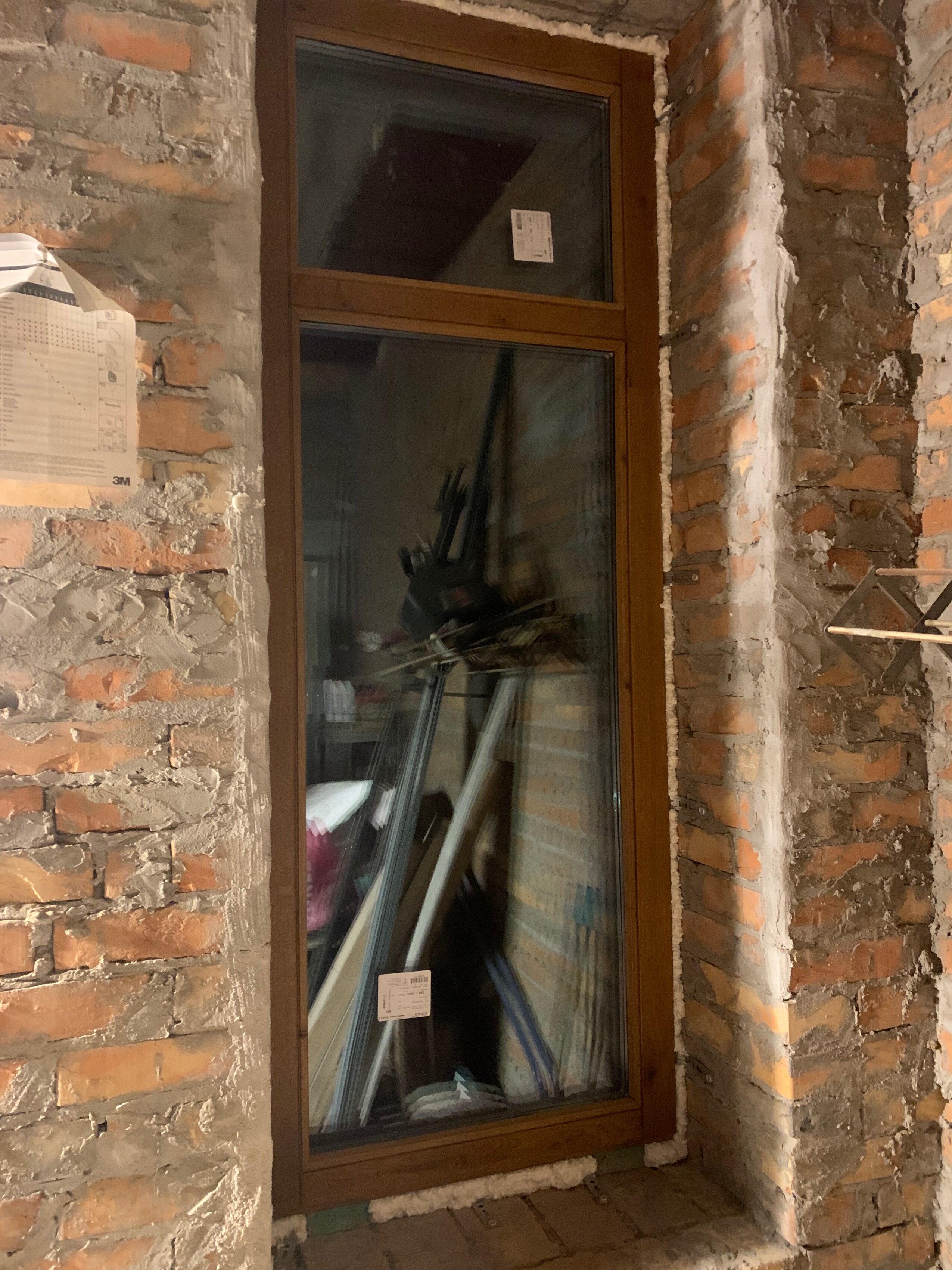

Нужно много косяков поправить в дальнейшем. И думать как их ставить! Вес конский. И это без стеклопакета..

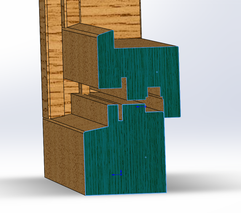

А никто не знает для чего такой мудреный паз под подоконник?

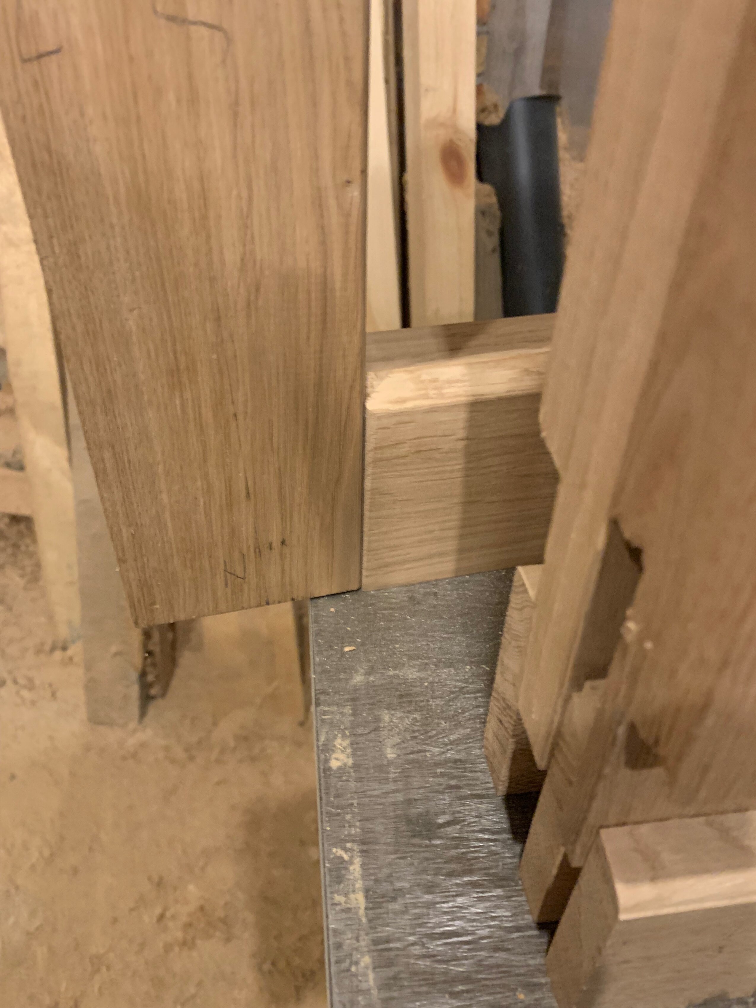

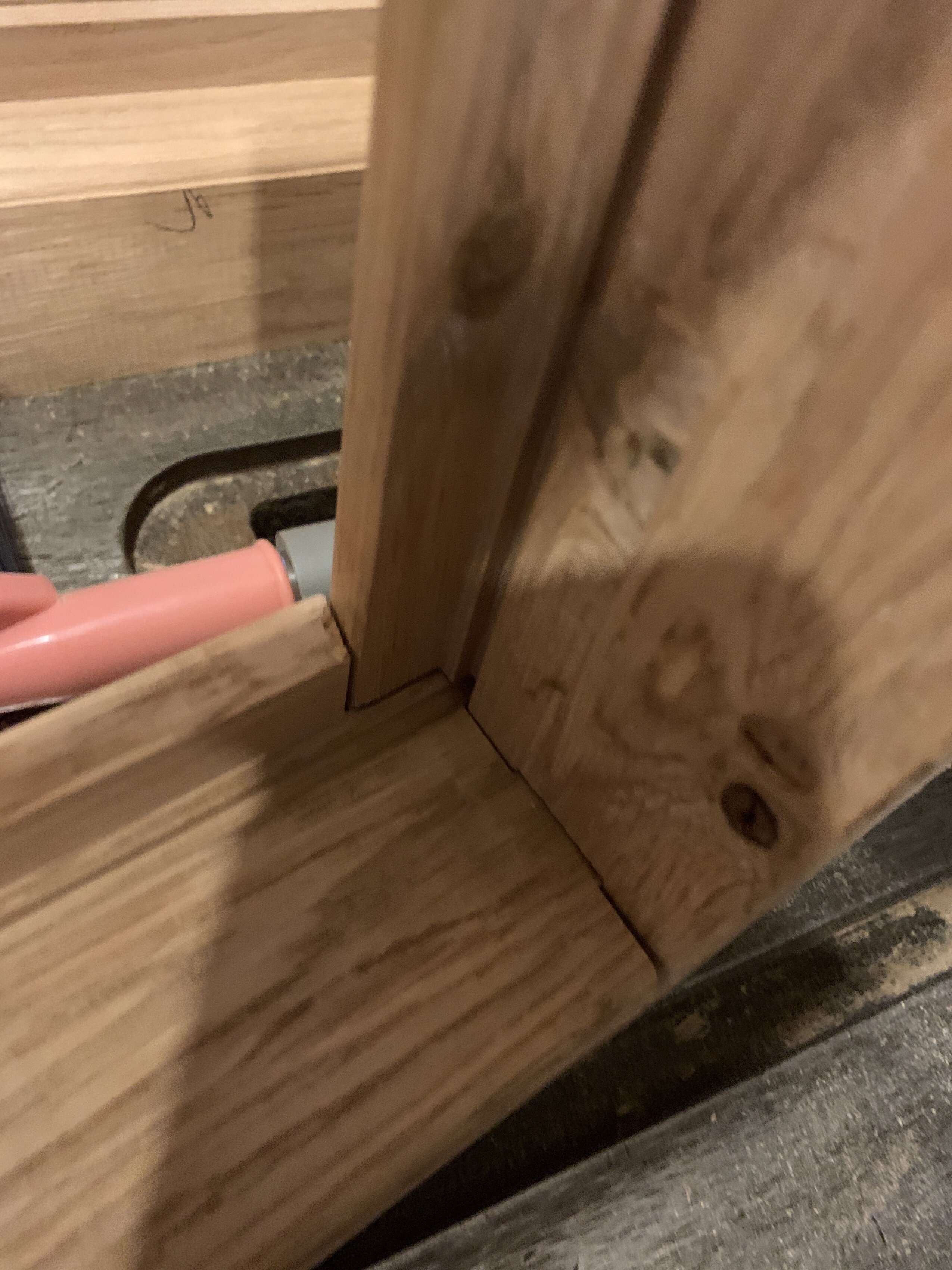

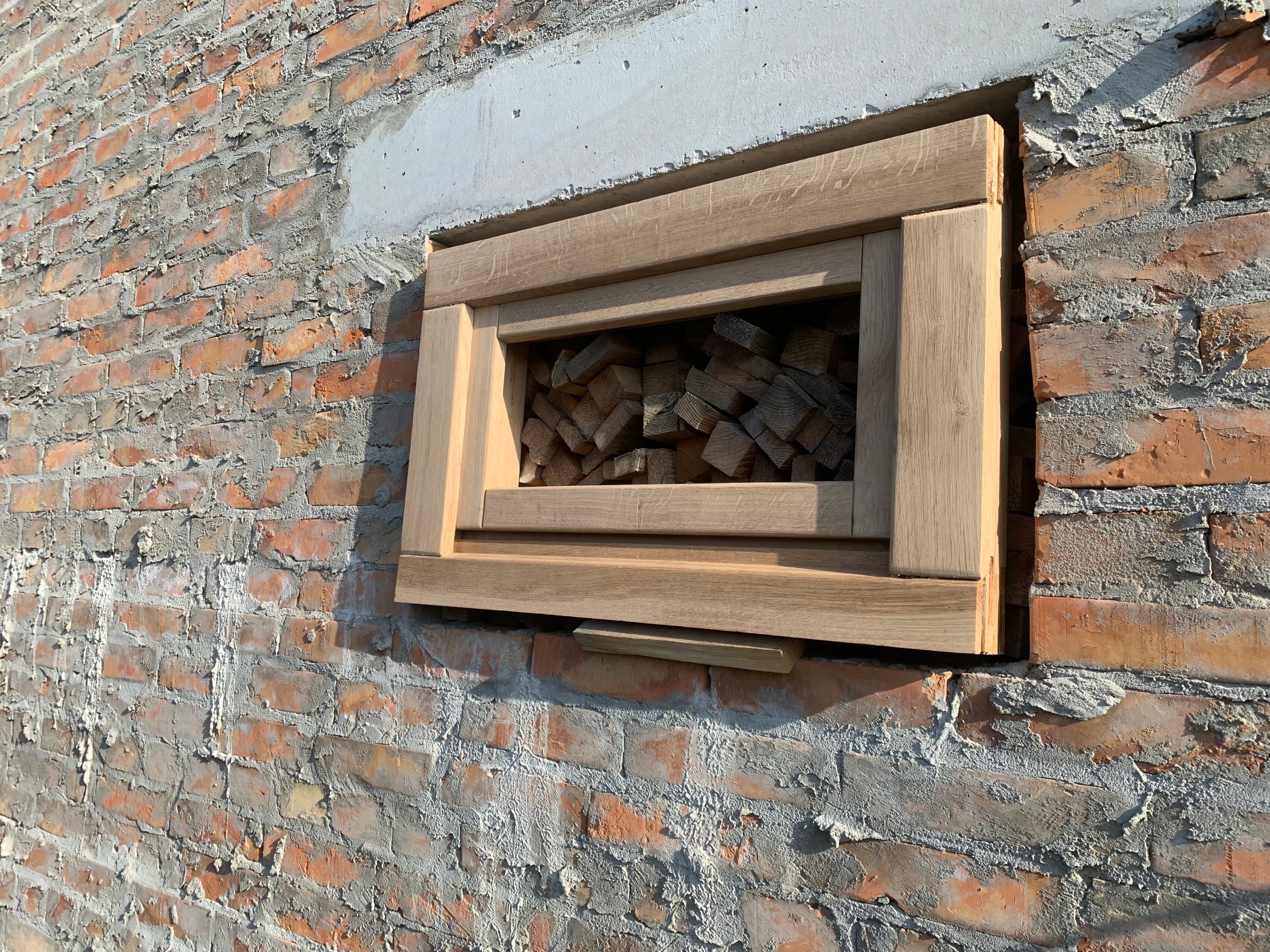

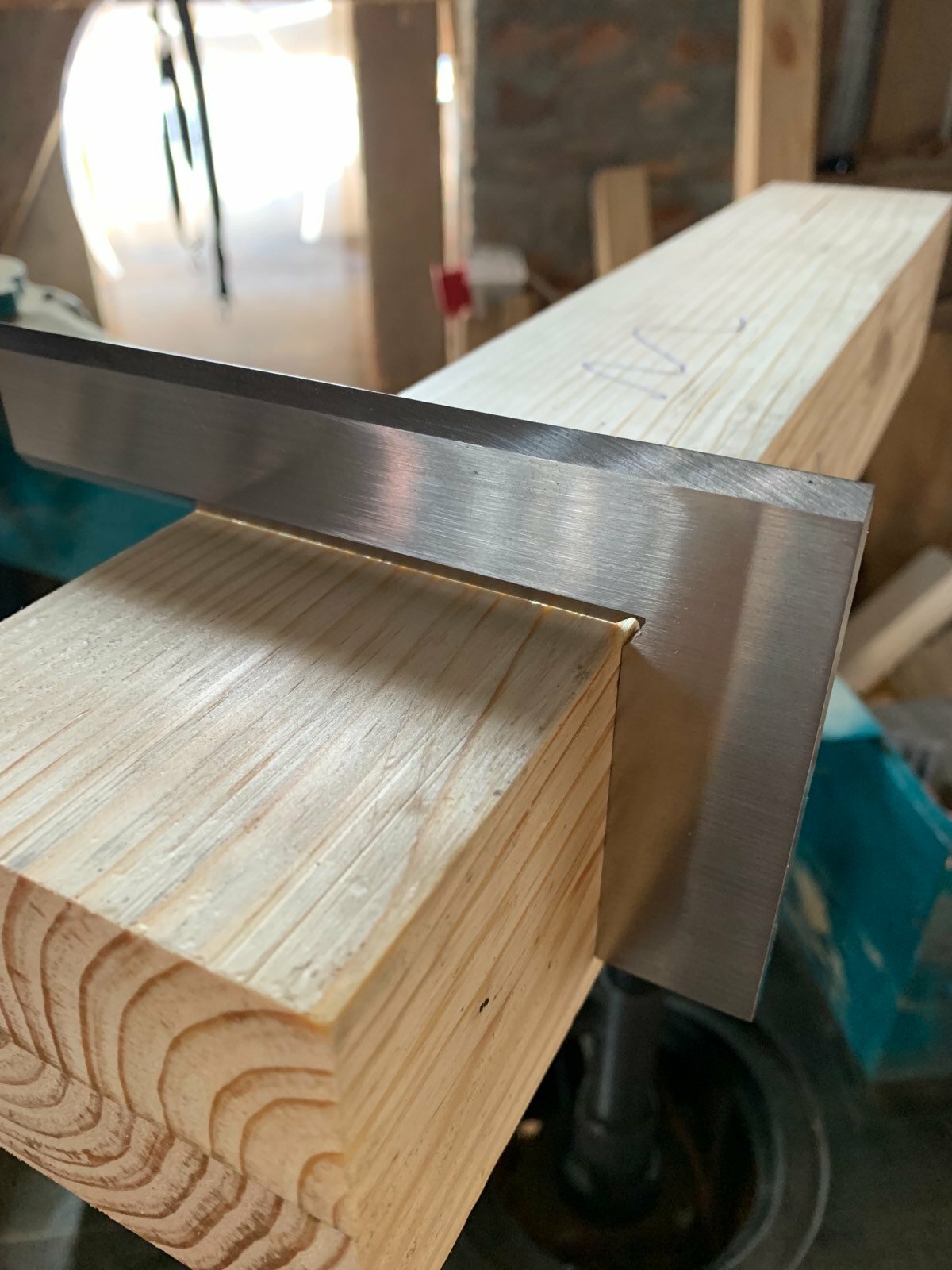

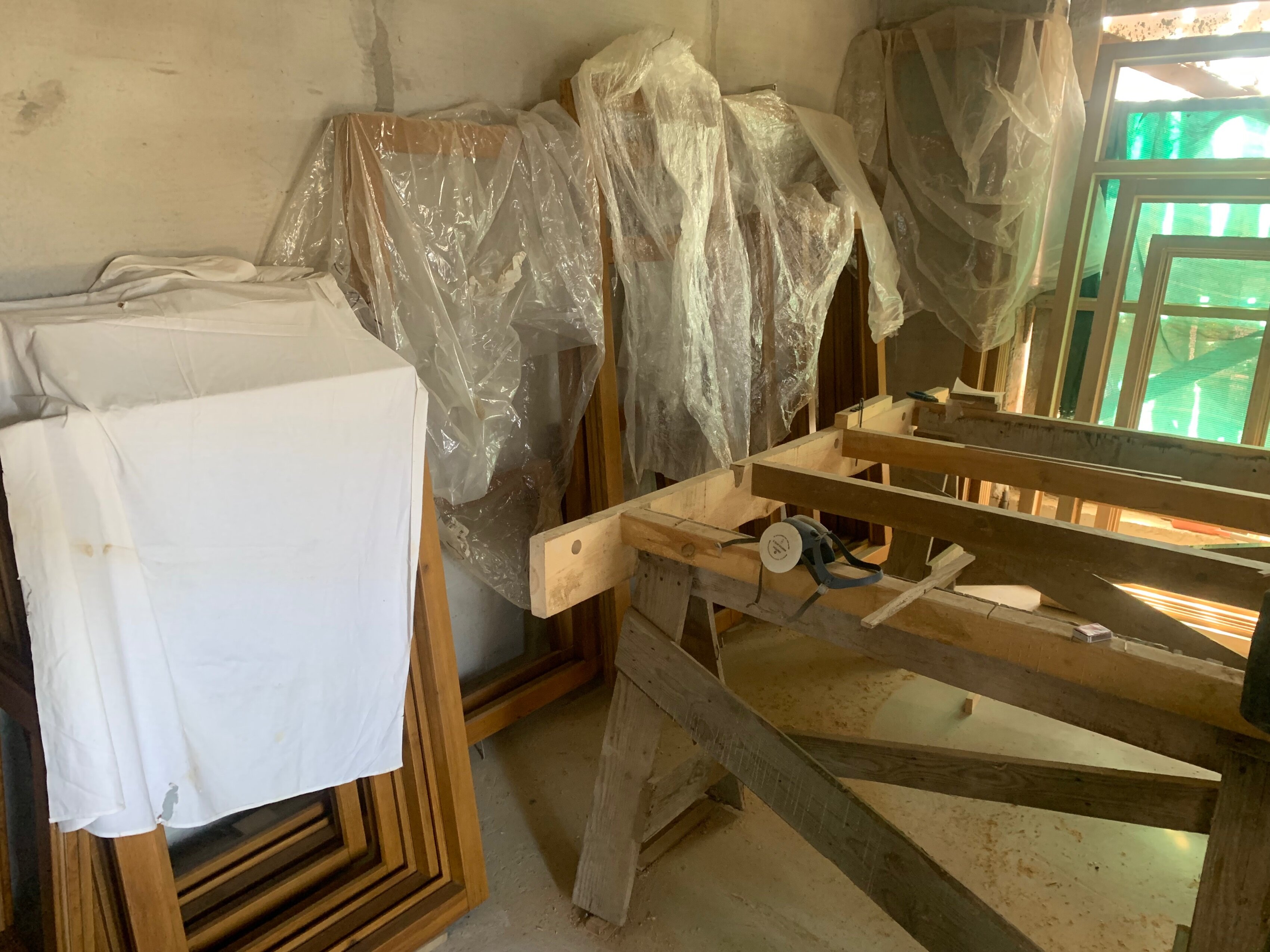

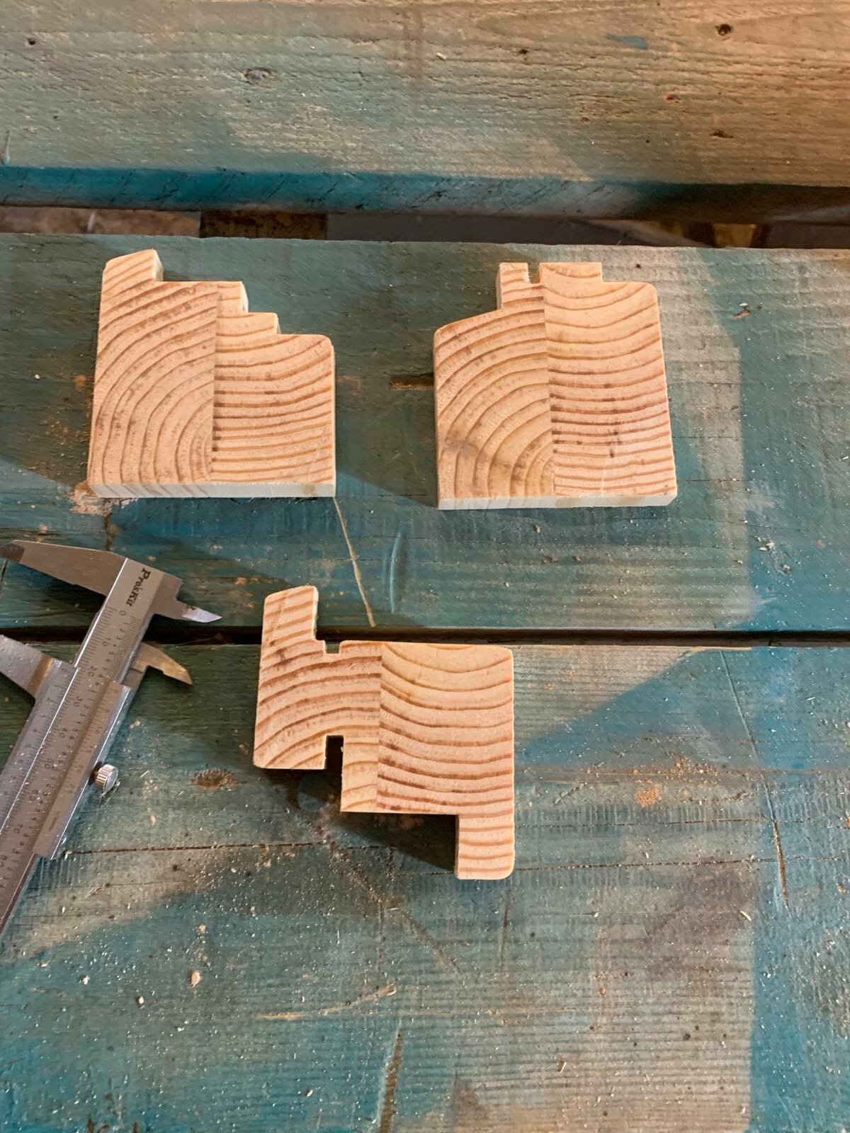

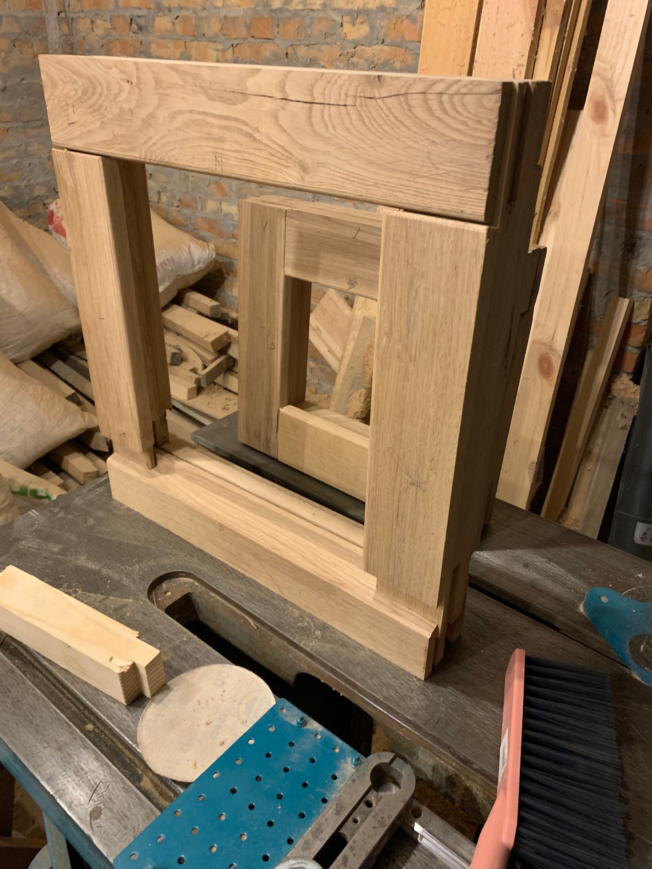

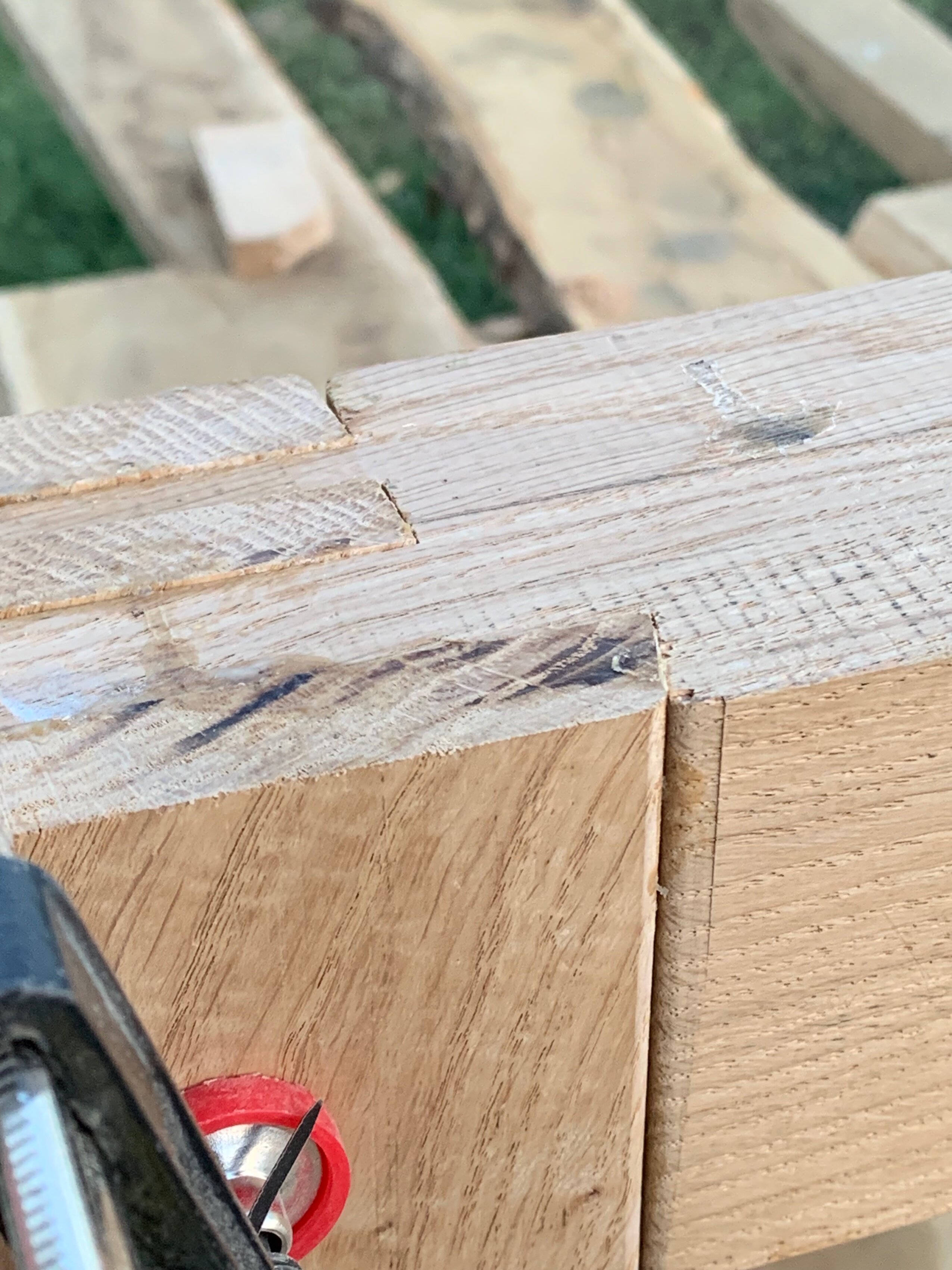

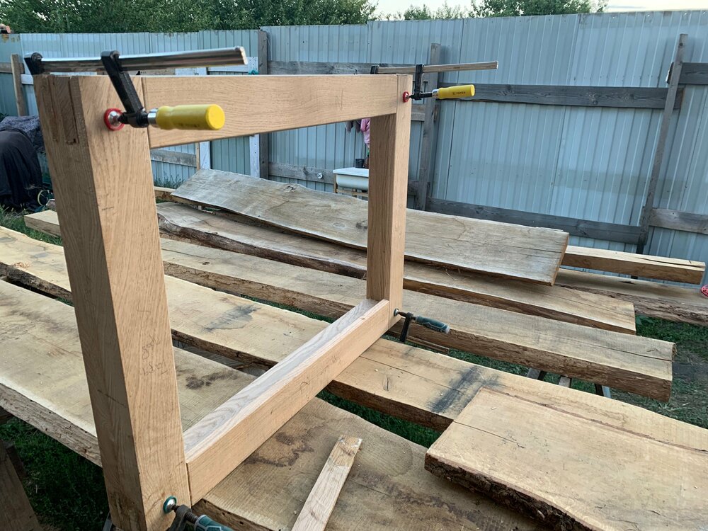

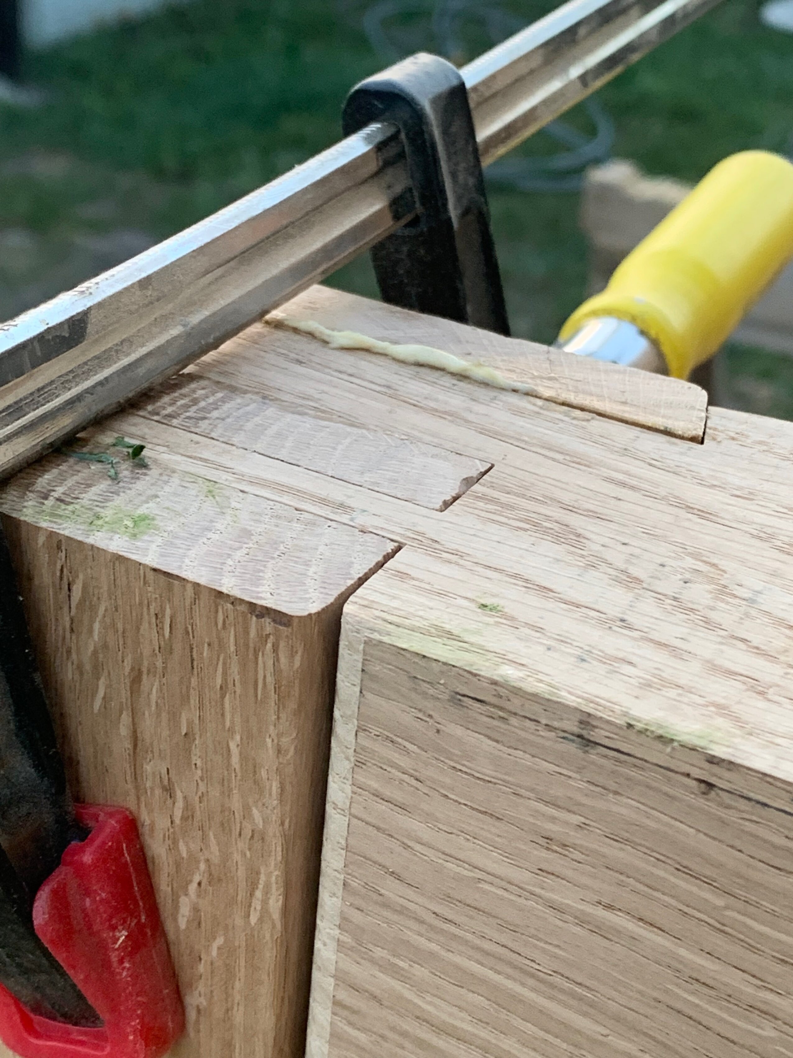

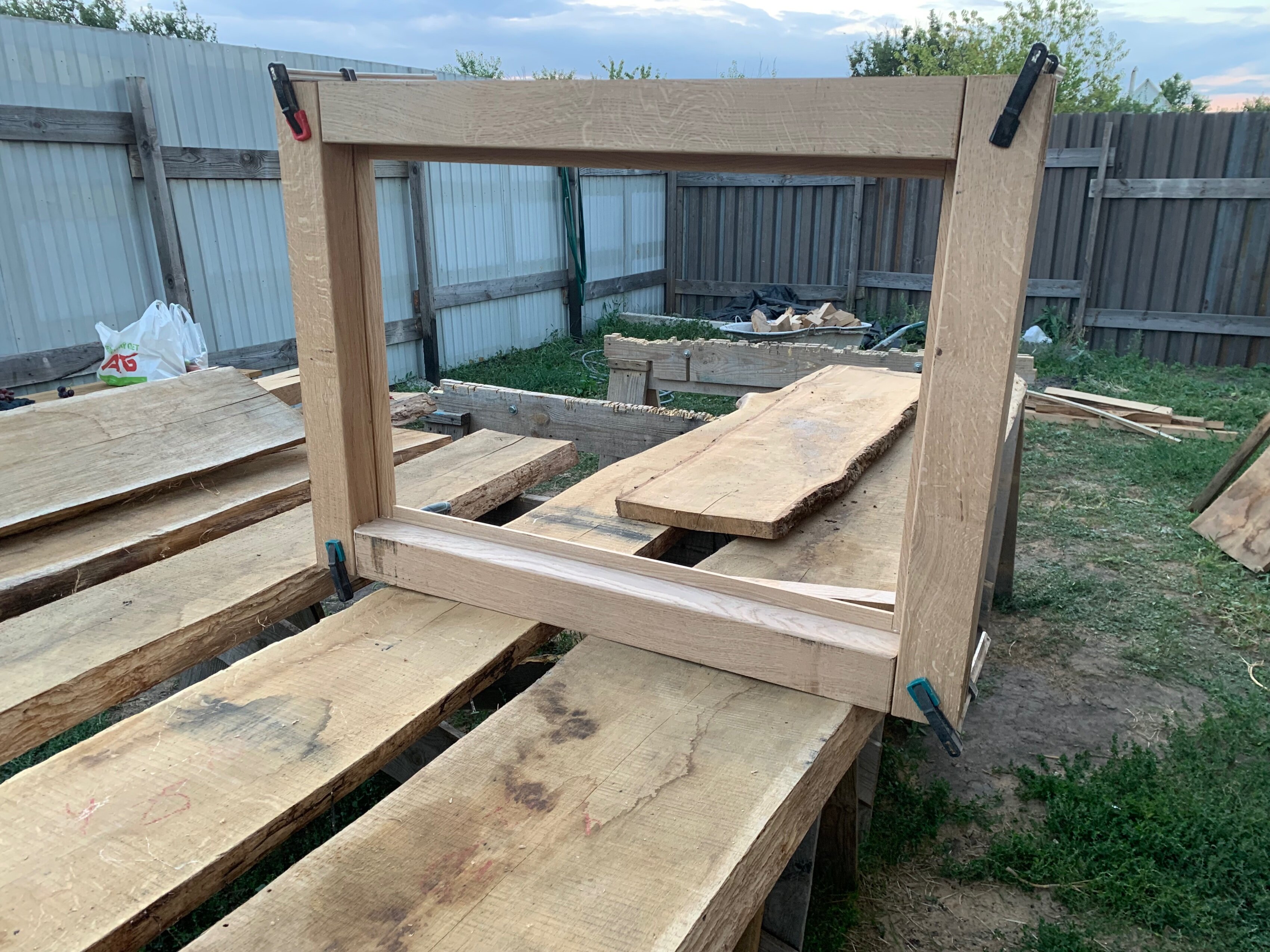

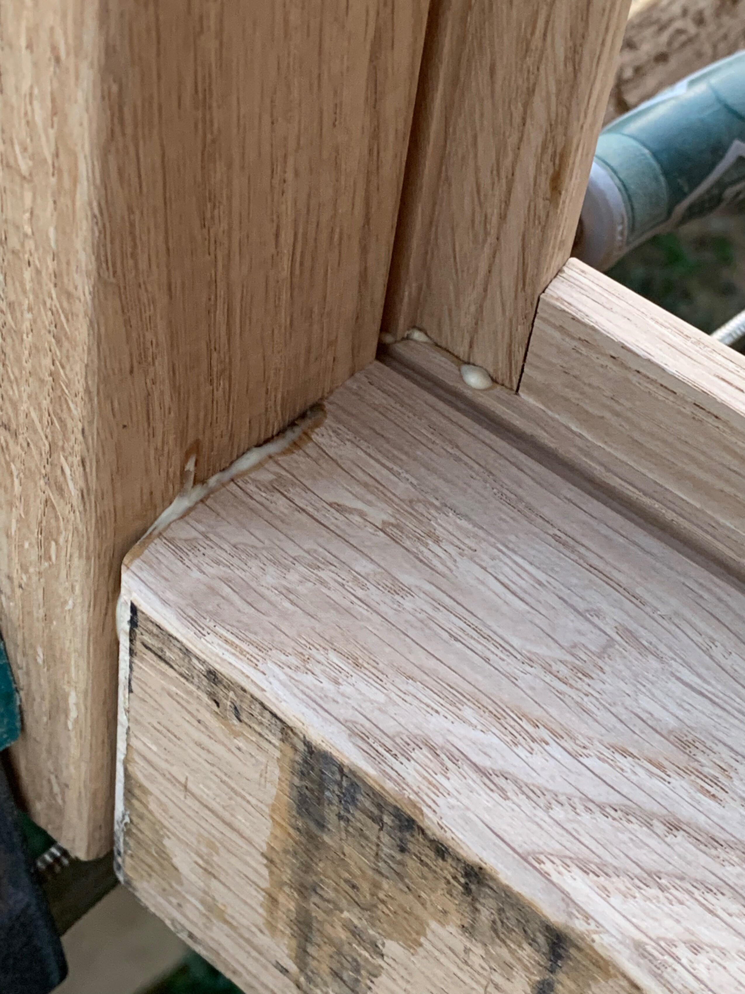

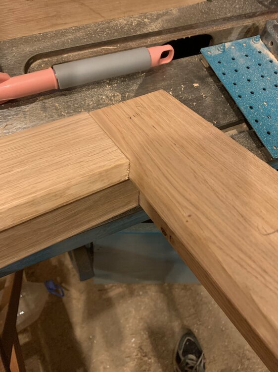

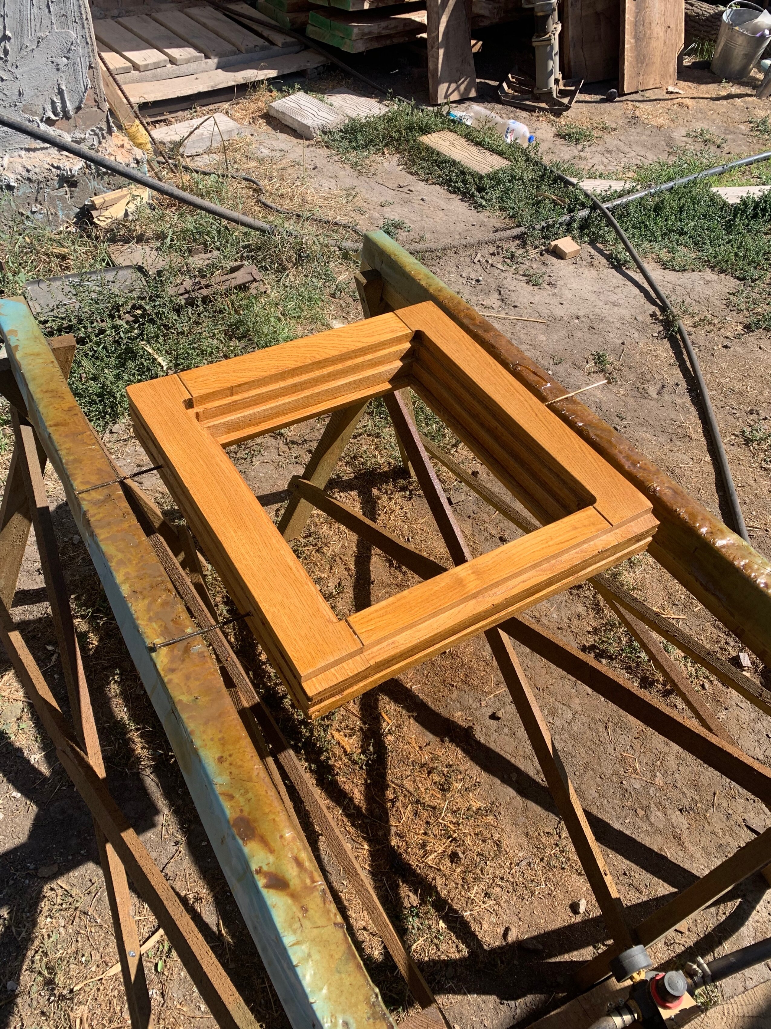

Сделал 4 глухих окна. Одно собрал. Старался точнее с размерами. В итоге собираются части трудновасто. Пришлось забивать шипы в пазы и наоборот.
При этом зазоры не нулевые все равно получаются. Хз, нужно заморачиваться сильнее или и так норм? Фото прикладываю. И по клею вопрос. Может именно для шип-паз пур клей попробовать? Я так понимаю было бы хорошо стоб пустоты и неточности заполнил клей.

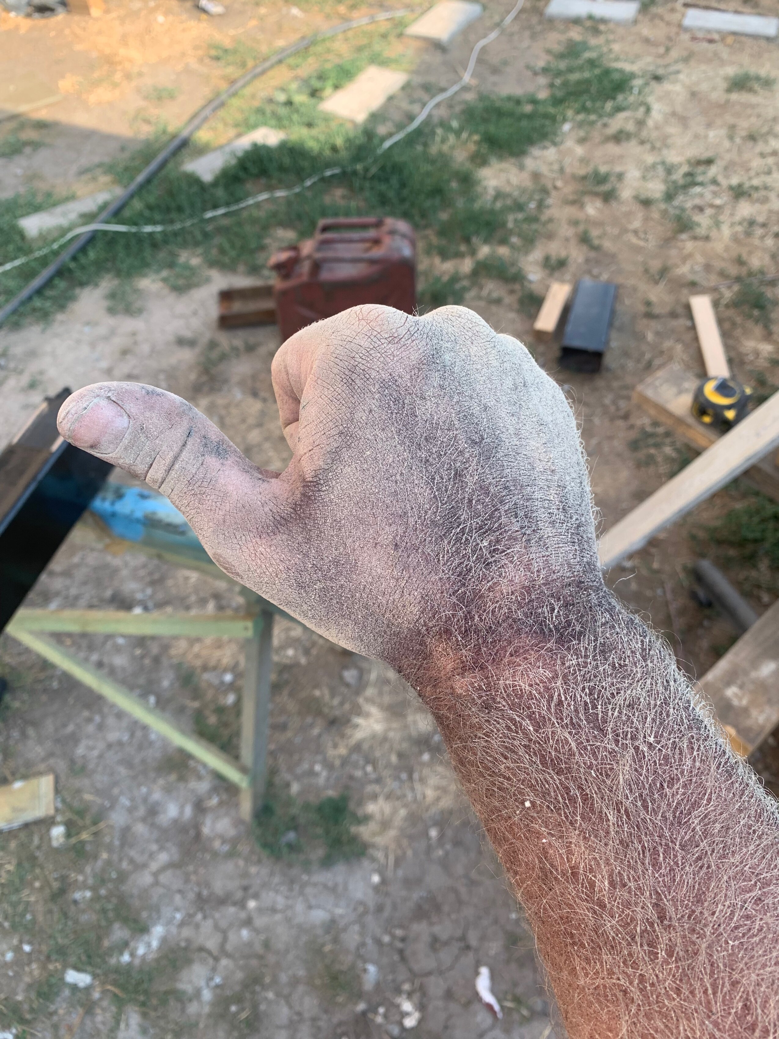

И подсоветуйте пожалуйста по маскам. Сейчас много пыли и трудно становится уже совсем. У меня нет аспирации и тп.
спасибо за советы!

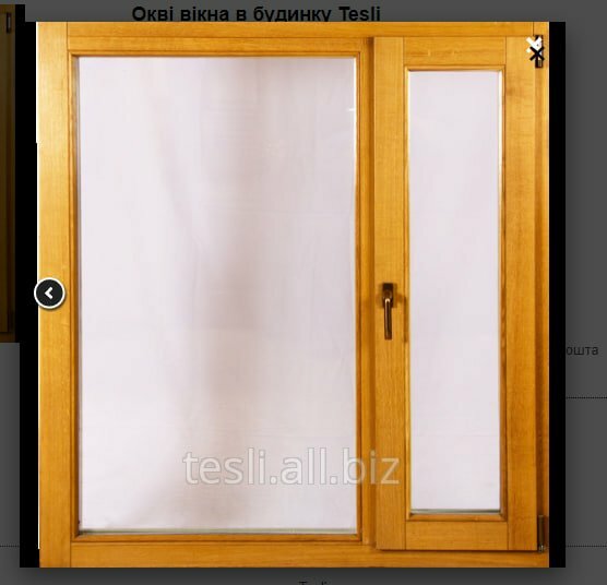

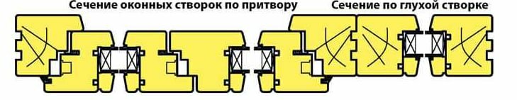

Важный для меня вопрос, может кто знает:
Вот как сделать в одном окне и глухую створку и ту которая открывается!?
В одном случае я вижу как просто соединяют две створки, а в другом сложное нечто просматривается.
На чертеже (желтеньком) явно две створки просто друг к другу, а на фото что-то не так сделано
