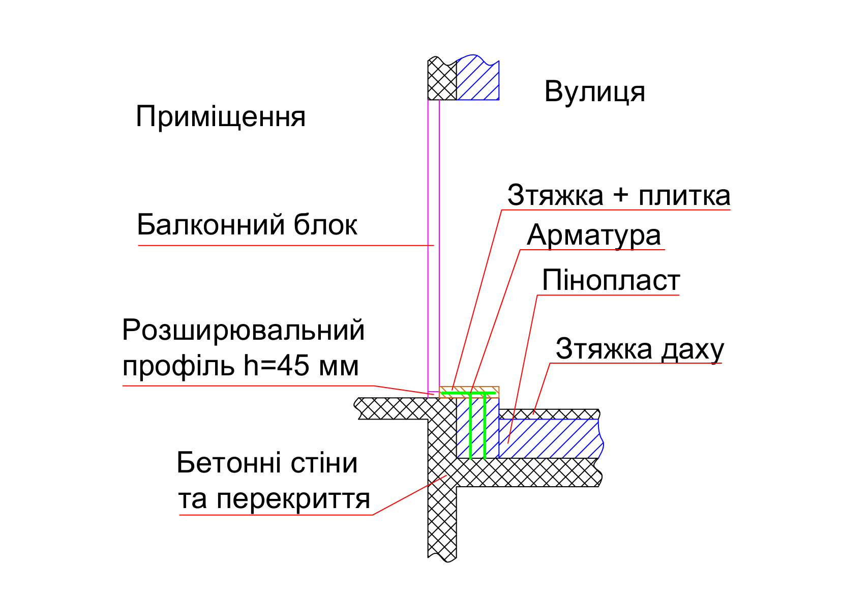

Є вихід на плоский дах. Вставив балконний блок з металопластикового профілю. Будинок утеплений пінопластом товщиною 300 мм.
Тепер стоїть задача влаштувати якусь сходинку, щоб закрити цей пінопласт і можна було виходити на дах. Як є зараз - на 1-му малюнку.

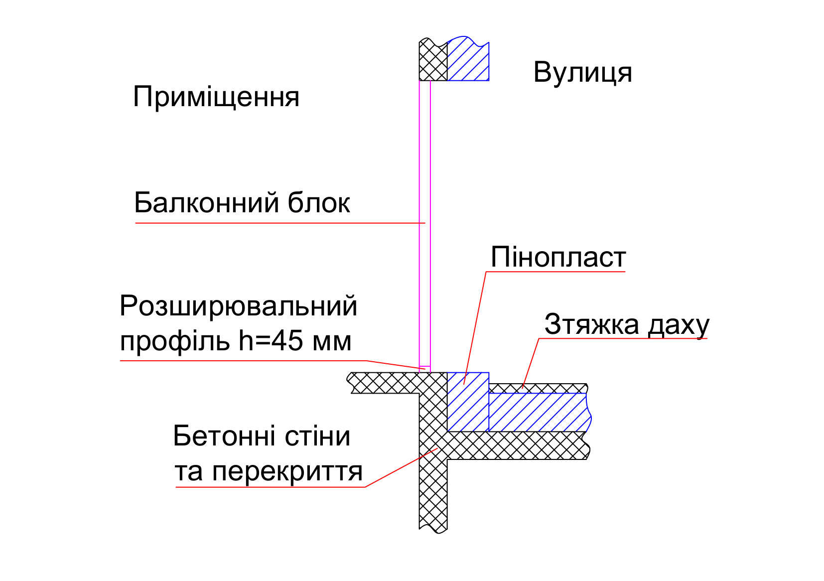

Єдине, що спало на думку, - просто зробити зверху того пінопласту 5 см зтяжки та приклеїти керамічну плитку. Балконний блок стоїть на розширювальному профілі висотою 45 мм, тож висоти вистачить. Ну і щоб все це трималося - армувати цю зтяжку горизонтальною арматурою, яку зв'язати з 2 рядами вертикальної арматури. Дивіться 2-й малюнок.
І ще одне питання про герметизацію шва між балконним блоком та цією сходинкою. Чим його герметизувати? Що добре прилипне до кераміки та пластика і буде довговічне?
