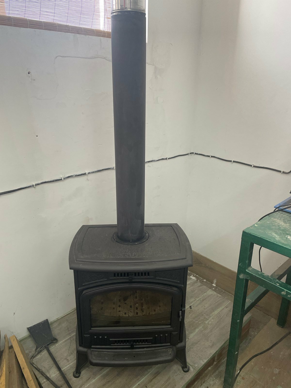

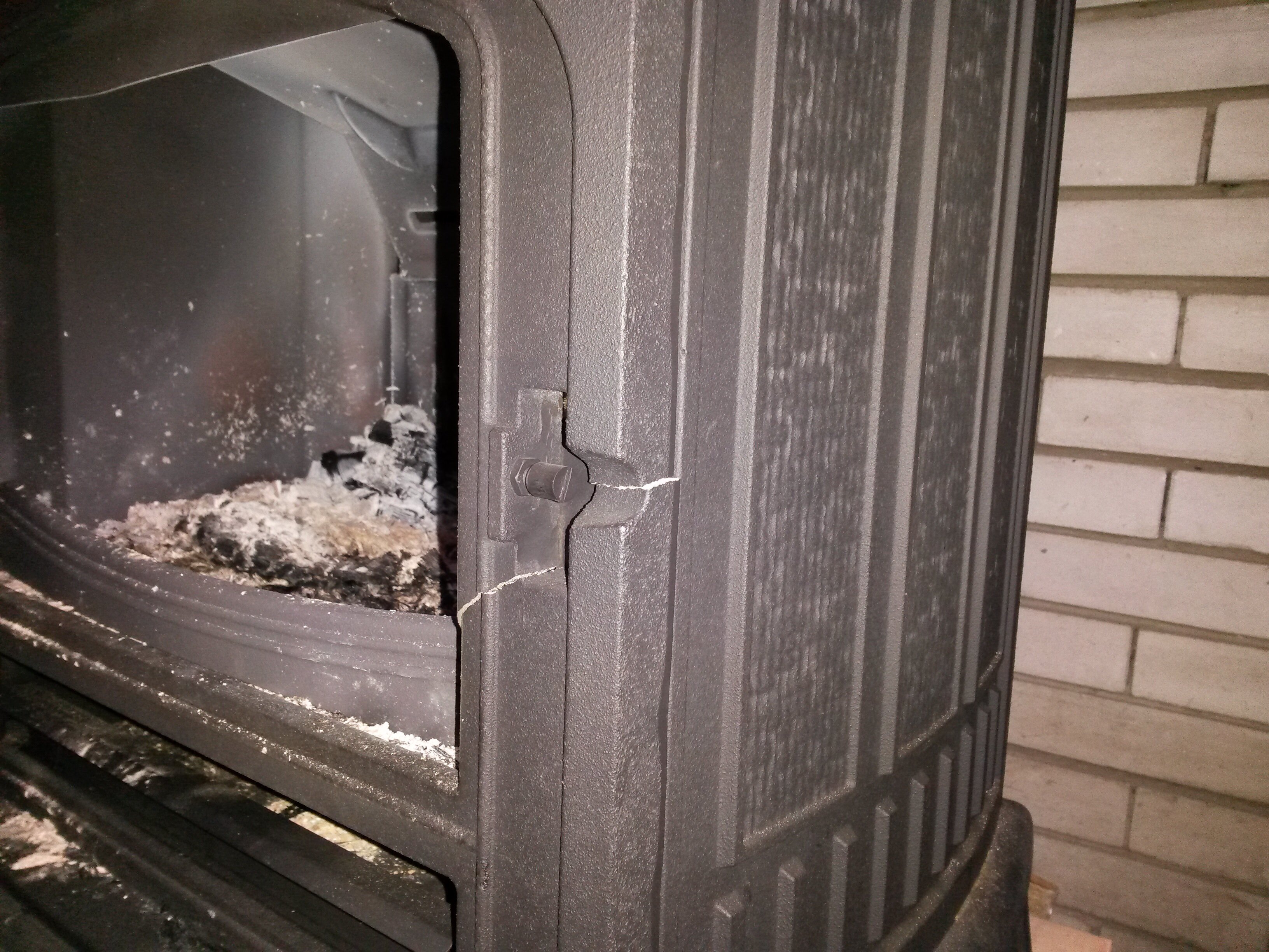

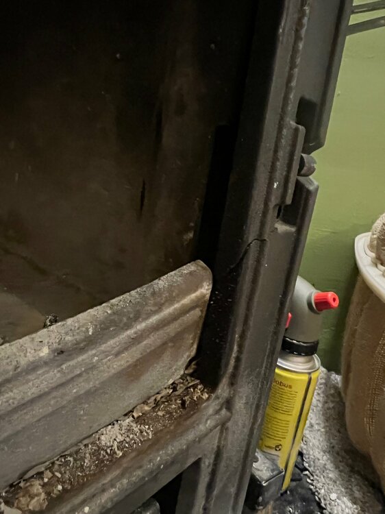

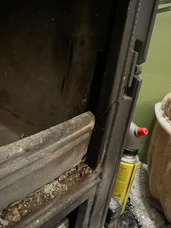

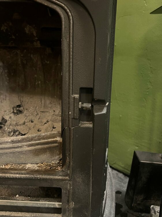

vrmsumy Опубліковано: 28 січня 2023 Поділитись Опубліковано: 28 січня 2023 (змінено) Добрый день! Нужна помощь специалистов по чугунным буржуйкам или тех, кто такими пользуется. Я купил чугунную буржуйку Kratki Koza K6, покупал в официальном салоне в сборе, то есть забрал буржуйку из салона и как есть установил в гараж. Ничего не настраивал, просто подключил дымоход и все. В первый день протопил небольшим количеством щепок, примерно в течение 1 часа. На следующий день начал уже более полноценную эксплуатацию. Примерно через полчаса после начала протопки треснула стойка дверцы, в том месте где закрывается замочек. Дров в топке было примерно 1/3 от объема. Пирометром мерял - температура верха печи 170-180 градусов, температура трубы 110-120 градусов, температура в том месте где возникла трещина 60-70 градусов. Зазор между первой трубой и вставленной в нее нержавкой - присутствует, примерно 1-1.5 см. Смущает то, что язычок, которым закрывается дверца - оказался сильно выгнутым в сторону. На самом язычке потертости от закрывания только с одной стороны. Честно говоря, не обратил внимания, в каком положении был язычок замка перед началом эксплуатации - был изначально погнут или выгнулся уже когда образовалась трещина. Но дверца закрывалась легко, без усилий. Также смущает, что зазор между крышкой печи и передней панелью, на которой дверца - не очень большой. Миллиметра 2, примерно. Кто знает - что я сделал не так, почему треснула печь? Нужно было регулировать печь перед первой протопкой? Я как-то неправильно запустил ее в эксплуатацию? Можно ли заварить трещину? Змінено 28 січня 2023 користувачем vrmsumy Посилання на коментар Поділитися на інших сайтах More sharing options...
Gitan Опубліковано: 28 січня 2023 Поділитись Опубліковано: 28 січня 2023 Имхо, гарантийный случай. 2 Посилання на коментар Поділитися на інших сайтах More sharing options...
Вадим Мокров Опубліковано: 29 січня 2023 Поділитись Опубліковано: 29 січня 2023 Підтримую Gitan. Треба підіймати питання гарантії. Дуже схоже на криве складання. Я просто почав топити. Перший раз провітрював, бо обпалюється фарба. Заварити можна. www.tiktok.com/@kyivwelding 1 Посилання на коментар Поділитися на інших сайтах More sharing options...
DimaF Опубліковано: 30 січня 2023 Поділитись Опубліковано: 30 січня 2023 В 28.01.2023 в 13:39, vrmsumy сказал: Я как-то неправильно запустил ее в эксплуатацию Буржуйка не тандыр, никаких предварительных танцев с бубном не требуется. Заводской брак имхо. 1 Посилання на коментар Поділитися на інших сайтах More sharing options...

vrmsumy Опубліковано: 30 січня 2023 Автор Поділитись Опубліковано: 30 січня 2023 Огромное спасибо всем откликнувшимся! Буду пробовать менять по гарантии... Посилання на коментар Поділитися на інших сайтах More sharing options...
У_дачник Опубліковано: 8 березня 2023 Поділитись Опубліковано: 8 березня 2023 (змінено) В 30.01.2023 в 17:31, vrmsumy сказал: Огромное спасибо всем откликнувшимся! Буду пробовать менять по гарантии... В 30.01.2023 в 17:31, vrmsumy сказал: Огромное спасибо всем откликнувшимся! Буду пробовать менять по гарантии... Ну, у меня даже отеччественная, чугунная никак не треснула, хоть и с первого розжига засунуд дров под завязку, аж кагла стала ярко-красной....Хотя меня потом предупредили, что если буржуйку загружать на 80-100% дровами, то может "взорваться"( то есть, треснуть, наверное)...На гарантии настаивайте, так как могут обвинять в неправильной эксплуатации или установке, х.з.? Змінено 8 березня 2023 користувачем У_дачник Посилання на коментар Поділитися на інших сайтах More sharing options...

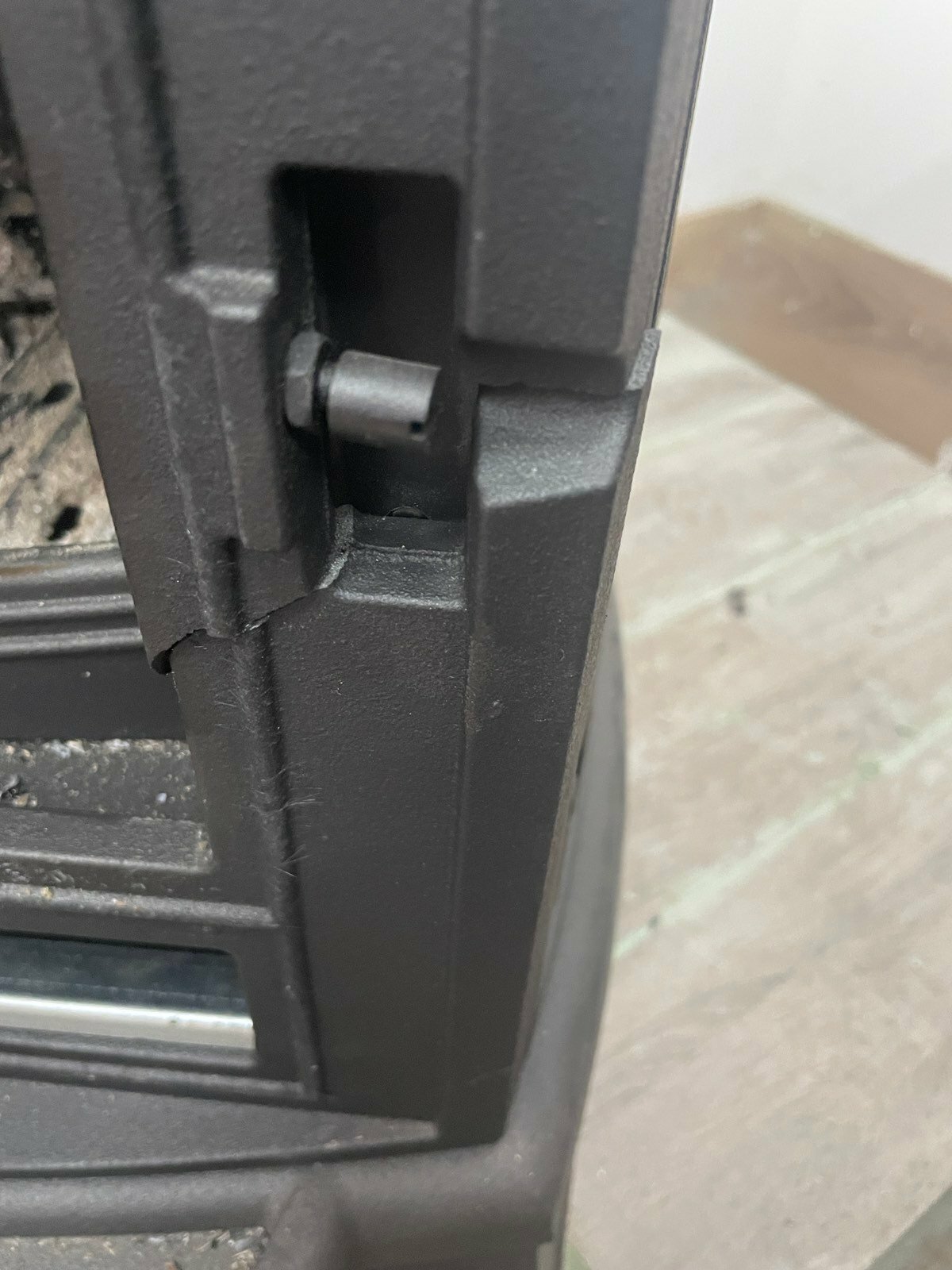

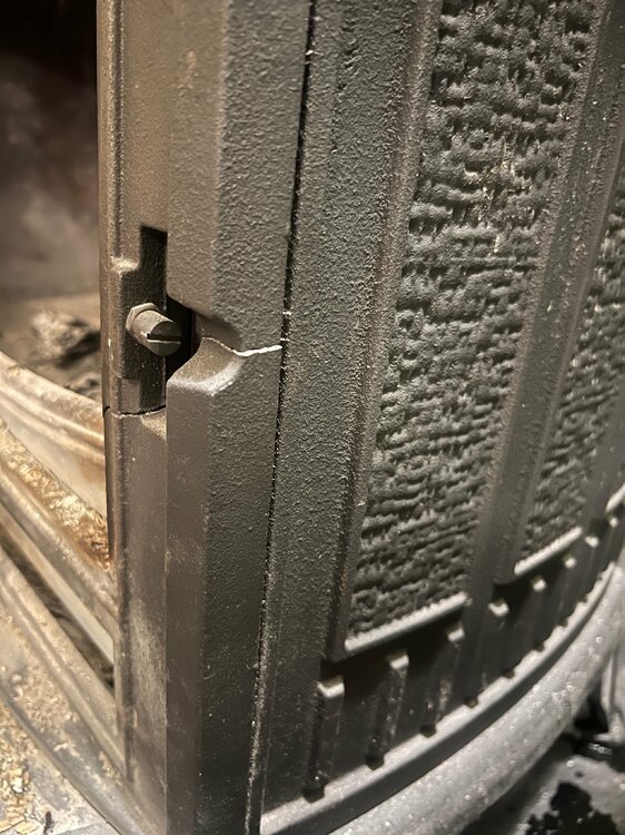

Игорь19 Опубліковано: 31 грудня 2024 Поділитись Опубліковано: 31 грудня 2024 В 28.01.2023 в 13:39, vrmsumy сказал: Добрый день! Нужна помощь специалистов по чугунным буржуйкам или тех, кто такими пользуется. Я купил чугунную буржуйку Kratki Koza K6, покупал в официальном салоне в сборе, то есть забрал буржуйку из салона и как есть установил в гараж. Ничего не настраивал, просто подключил дымоход и все. В первый день протопил небольшим количеством щепок, примерно в течение 1 часа. На следующий день начал уже более полноценную эксплуатацию. Примерно через полчаса после начала протопки треснула стойка дверцы, в том месте где закрывается замочек. Дров в топке было примерно 1/3 от объема. Пирометром мерял - температура верха печи 170-180 градусов, температура трубы 110-120 градусов, температура в том месте где возникла трещина 60-70 градусов. Зазор между первой трубой и вставленной в нее нержавкой - присутствует, примерно 1-1.5 см. Смущает то, что язычок, которым закрывается дверца - оказался сильно выгнутым в сторону. На самом язычке потертости от закрывания только с одной стороны. Честно говоря, не обратил внимания, в каком положении был язычок замка перед началом эксплуатации - был изначально погнут или выгнулся уже когда образовалась трещина. Но дверца закрывалась легко, без усилий. Также смущает, что зазор между крышкой печи и передней панелью, на которой дверца - не очень большой. Миллиметра 2, примерно. Кто знает - что я сделал не так, почему треснула печь? Нужно было регулировать печь перед первой протопкой? Я как-то неправильно запустил ее в эксплуатацию? Можно ли заварить трещину? Добрый день, подскажите чем закончилась Ваша история, у меня вчера в том же месте лопнула, модель такая же, прослужила правда 1год уже Посилання на коментар Поділитися на інших сайтах More sharing options...
Камины на Осокорках Опубліковано: 6 січня 2025 Поділитись Опубліковано: 6 січня 2025 В 31.12.2024 в 15:28, Игорь19 сказал: Добрый день, подскажите чем закончилась Ваша история, у меня вчера в том же месте лопнула, модель такая же, прослужила правда 1год уже В першу чергу - сигналізуйте про проблему туди, де купляли піч. Чим швидше - тим краще. Вони повинні скласти рекламацію на представництво Kratki в Україні (воно - є, все офіційно, там працюють адекватні люди), і якщо не знайдуть якісь невідповідності (ну банально Ви могли кувалдою влучити по печі) - Ваша проблема буде вирішена Посилання на коментар Поділитися на інших сайтах More sharing options...
Игорь19 Опубліковано: 10 січня 2025 Поділитись Опубліковано: 10 січня 2025 В 06.01.2025 в 12:44, Камины на Осокорках сказал: В першу чергу - сигналізуйте про проблему туди, де купляли піч. Чим швидше - тим краще. Вони повинні скласти рекламацію на представництво Kratki в Україні (воно - є, все офіційно, там працюють адекватні люди), і якщо не знайдуть якісь невідповідності (ну банально Ви могли кувалдою влучити по печі) - Ваша проблема буде вирішена Спасибо, буду пробывать Посилання на коментар Поділитися на інших сайтах More sharing options...

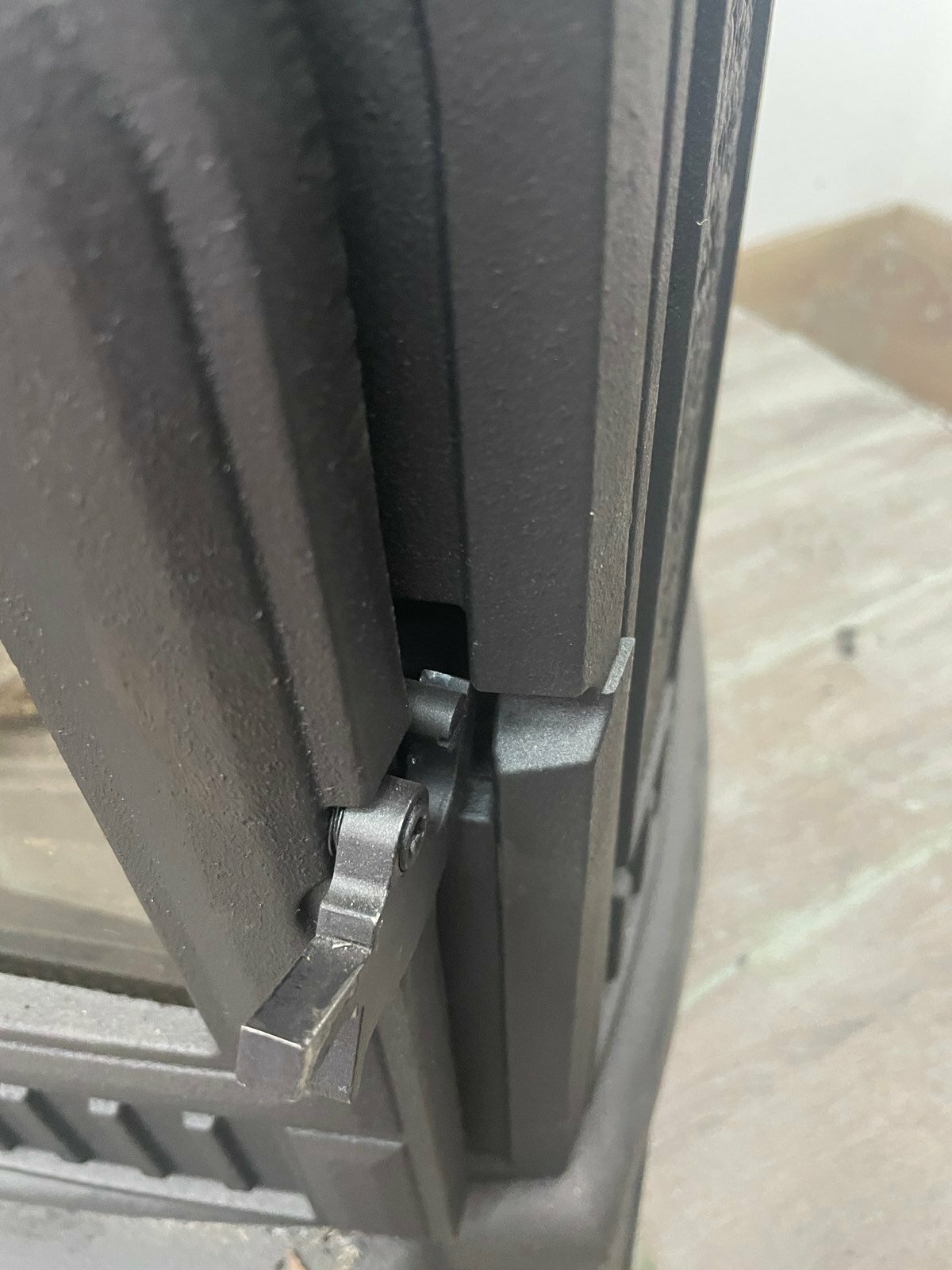

Игорь19 Опубліковано: 15 січня 2025 Поділитись Опубліковано: 15 січня 2025 В 10.01.2025 в 20:28, Игорь19 сказал: Спасибо, буду пробывать Ответ от продавца получил, сказали что эта процедура займет долгое время( отправка в Польшу , расследование) , поэтому заказали бракованную часть для замены , толко не знаю как ее разобрать и заменить, я нигде не увидел мест крепления. И нужны ли особые навыки для такой процедуры? Герметик жаропрочный и подобные вещи Посилання на коментар Поділитися на інших сайтах More sharing options...
