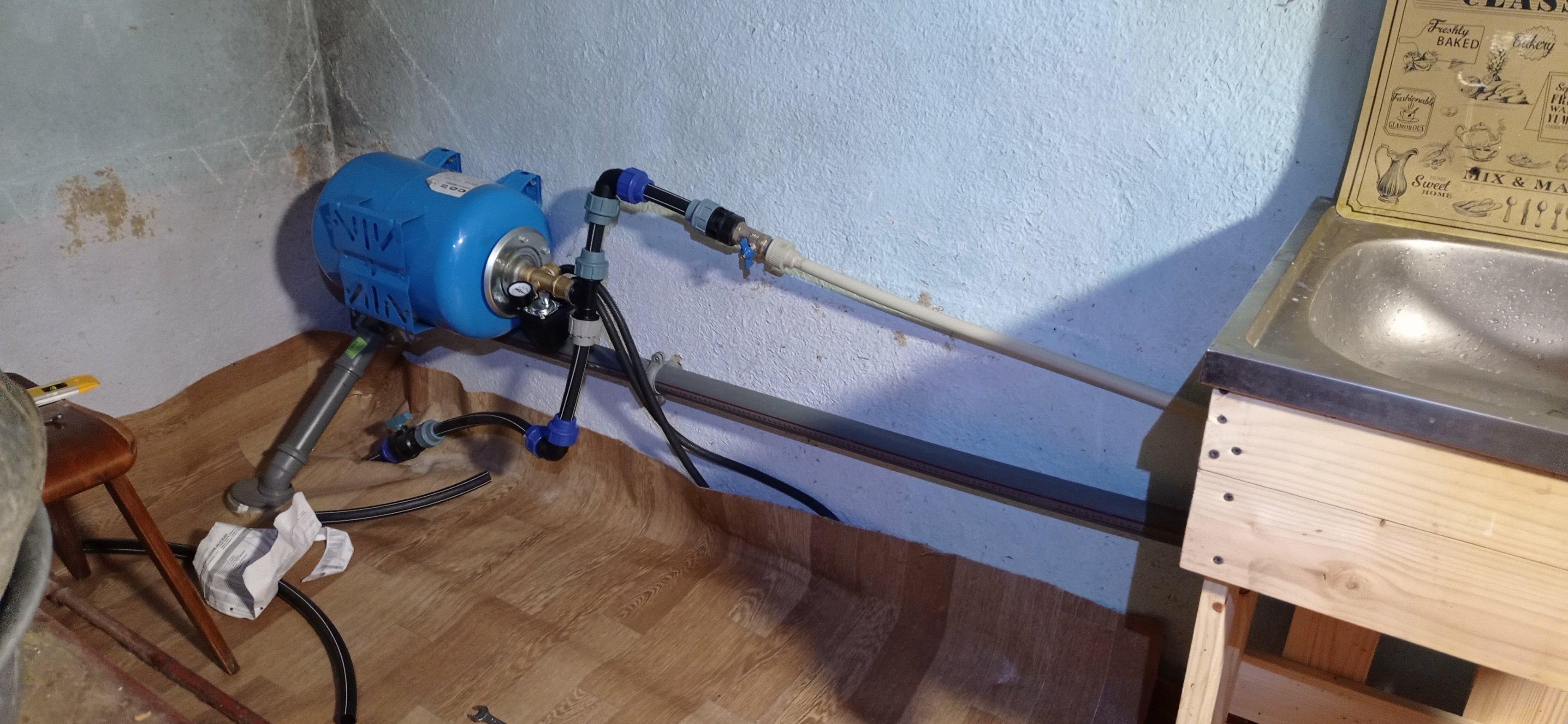

в землі на глибині нижче точки промерзання, в будинок заходить під фундаментом. у самому будинку виходить з глиняної підлоги біля стіни. ось фото вводу в будинок і як воно виглядає (поки що) зсерединиIMG-51d45a30de7829261de9ee7496fddba3-V.thumb.jpg.dc019678e52b1d4f7c7a58c642ce03a0.jpgIMG_20221007_233341.thumb.jpg.27a0edb39eb203ac7b237ef5f1ae5bdb.jpg

І вода в трубі під землею не замерзла. Замерзло на вході в будинок, т.я. у ньому температура як на вулиці
Утепленння не допоможе, як що вода у трубі стоїть. Утепліть останній метр + гріючий кабель. Або у колодязі електроклапан нормально закритий поставте, щоб воду зливати

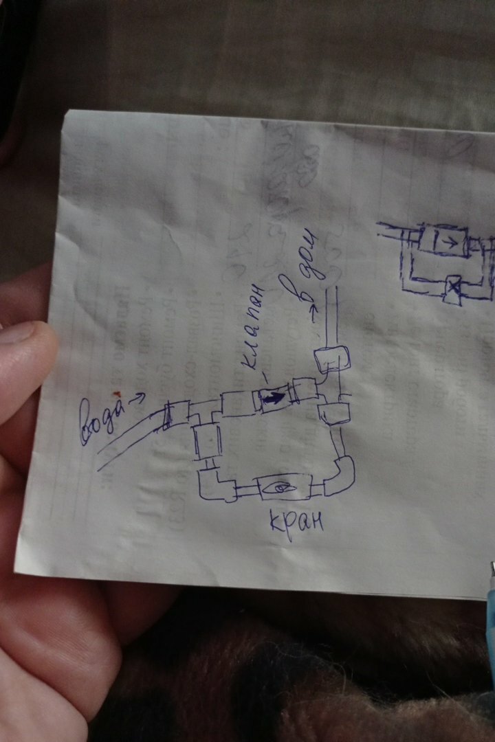

Як вам така ідея: забрати від насоса зворотній клапан і поставити його в доступному місці, запаралеливши краном.
Таким чином можна буде зливати воду в обхід зворотнього клапана, поосто відкривши кран
