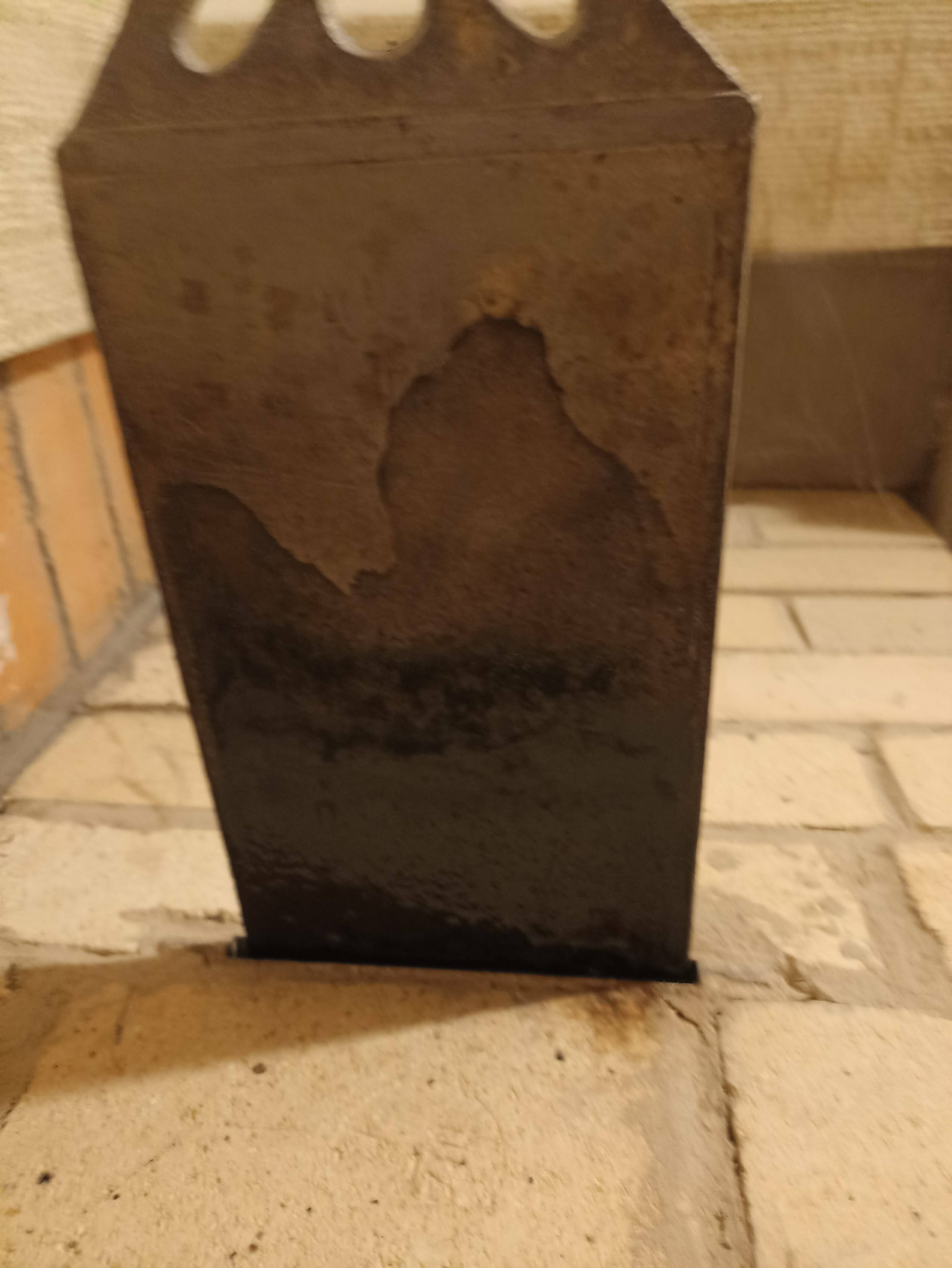

Заглянув за дверці, всередині на внутрішніх стінах наче чорна смоляниста плівка. Ну і багато сажі на дні.

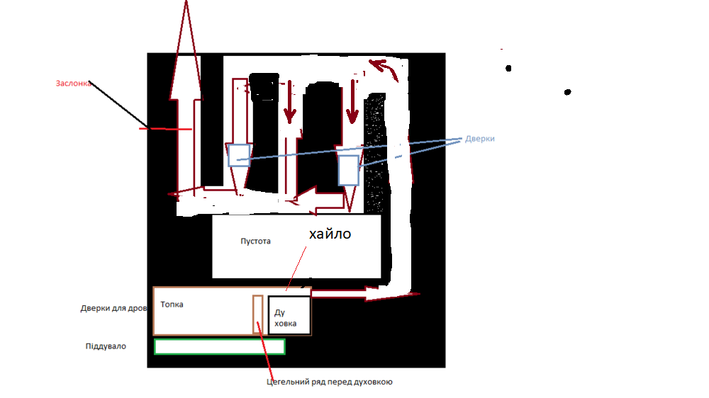

Ось наче така схема, чим ближче до димаря, тим більше смоли на стінах, є дверці для чистки.
Підозрюю, що причина смоляних відкладень в тому, що я тримав режим піроліза, тобто нижне піддувало було прикритим більше, ніж потрібно при горінні.
Верхня заслонка теж була наполовину прикрита при горінні дров.
В вихідні кинув в топку брусок Profi Plus Fire, чуда поки не сталось, може через тиждень ще спробую.
да , пиролиз здесь неуместен. Пиролиз уместен в буржуйке.

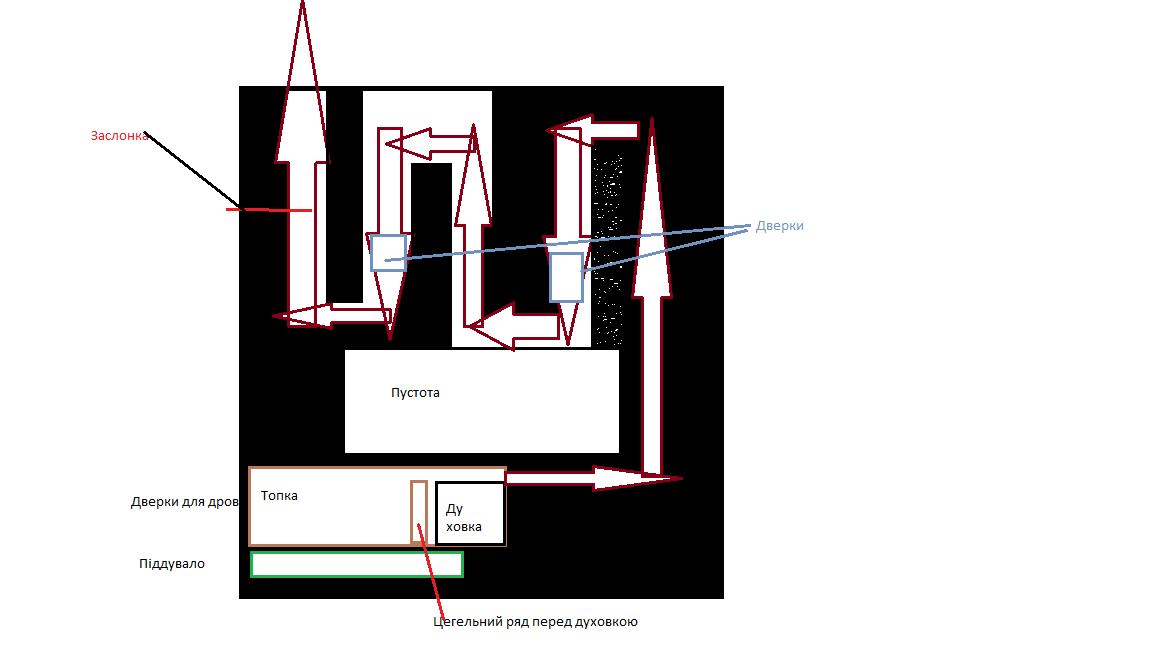

Если сможете переделайте каналы как на рисунке, общий путь дымовых газов уменшится что улучшит тягу. Будут параллельные каналы а у вас последовательные. И еще смотрите щель где Дым выходит из топки(хайло), оно не должно тоже засоряться пеплом и кусками углей. Идеально когда высота этго прохода будет 2 ряда кирпича.
 Топить с полностью открытой задвижкой, тягу регулировать поддув.дверкой, чтоб хорошо горело ярким белым пламенем но не гудело как паровоз.. Нагрев контролировать по самому горячему месту т.е. тому кторое начинает греться раньше остальных. как только оно станет реально горячим но для руки наощупь еще можно терпеть так это и будет момент конца протопки. т.е. дать догореть углям и закрывать задвижку. Одновременно закрыть плотненько и поддув. и топ.дверки.

7 годин тому, янка сказав:
У мене схема ближче до того, що ви намалювали. На першому малюнку я невдало екстраполював свої очікування . Ну і каналів там не 5 , а 4, так що дверки дозволяють все прочистити, крім каналу за хайлом.
