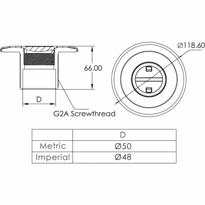

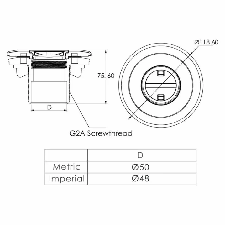

YaOlejka Опубліковано: 31 травня Поділитись Опубліковано: 31 травня (змінено) 30.05.2026 в 13:42, irina1969 сказав: Можна більше деталей основне питання герметизації примикання це під лайнер це під бетон Бачите, на першому малюнку лайнер прижимається гайкою через резинові ущільнювачі ззаду до лицевої частини, на простій "під бетон№ такого нема. Змінено 31 травня користувачем YaOlejka 1 Посилання на коментар Поділитися на інших сайтах More sharing options...
