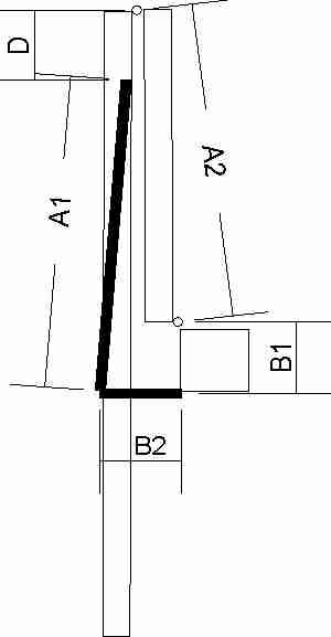

Речь идет о распашных воротах каждая створка которых состоит из двух и более независимо подвешенных на петлях секций, одно или разноразмерных
Этот вид ворот имеет одно преимущество делающее их в некоторых случаях безальтернативными. Например въезд во двор на подъем что для обычных распашных ворот вынуждает их или делать открывающимися наружу или высоко поднимать над грунтом. Сдвижные ворота требуют большого свободного и ровного пространства рядом с воротами. Типа "ролет" разных видов - ограниченны по высоте. "Боковой ролет" требует направляющих.
Обсуждаемый тип ворот лишен этих недостатков, но имеет свой, очень неприятный - каждая секция по определению открывается свободно в результате чего вся створка, извините за мой французкий, болтается как говно в проруби угрожая при невнимательной фиксации травмами и повреждениями близкорасположенным предметам.
Существует много механизмов стабилизации таких ворот основным свойством которых является немалая цена. Самые дешевые и приемлемые по цене - рычажные в случае если "колено" створки наружное требуют установки со стороны улицы что на мой взгляд не гуд.

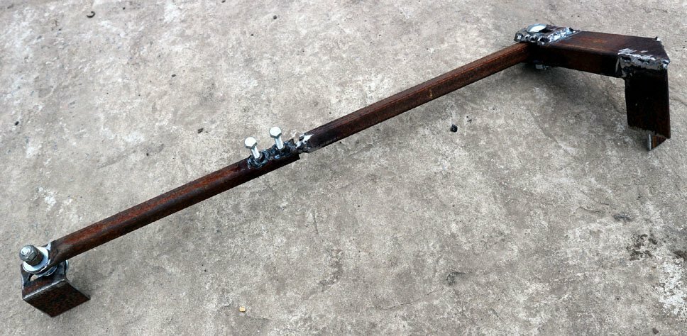

Поэтому я сделал свой механизм что называется "на минималках". Сразу предупреждаю что на такой механизм будет проблематично поставить автоматику из за его так сказать "врожденных" недостатков. Он хорошо работает только тогда когда усилие открытия/закрытия прикладывается к крайней створке за местом его крепления (как происходит при открывании вручную). А автоматика обычно прилагает усилие в месте между креплением и столбом,  что вызовет заклинивание при попытке закрытия ворот.
Ниже кинематическая схема и видео работы
На видео видно что створки уже не болтаются, а имеют жестко закрепленную траекторию движения что исключает риск распахивания. Кроме того ворота больше не сгибаются в колене под напором ветра
На схеме A1=A2, B1=B2. Размер D у меня равен В1, но как я понимаю это необязательно, я не экспериментировал. Собственно рычаги обозначены жирными линиями на фоне воротных створок и воротного столба. Каждый из рычагов имеет регулировку длины

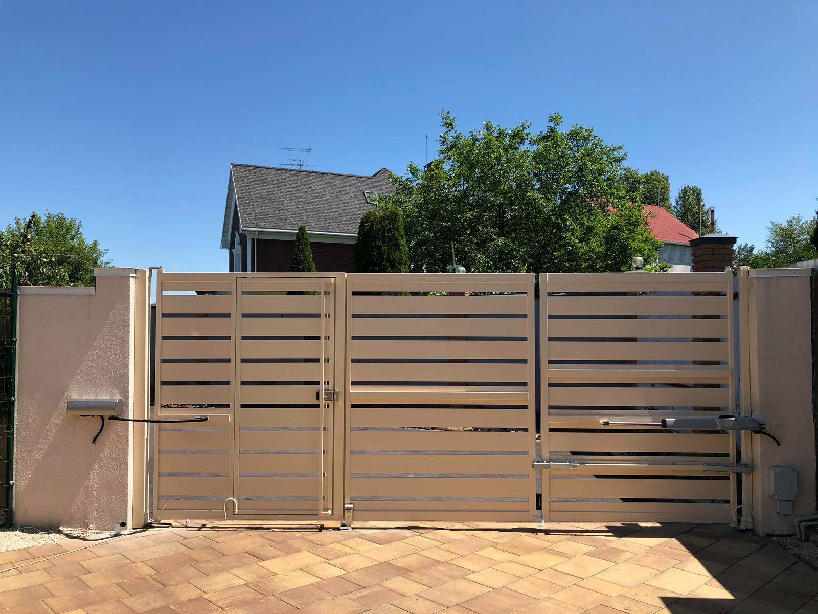

У нас есть несколько реализованных проектов на итальянском механизме FAC, с автоматикой.
Насправді є зараз доволі прості і доступні рішення. Сама система як на відео нижче, коштує в районі 9000 грн. В порівнянні з закордонними аналогами, то взагалі майже задарма. Використовували як італійські так і польські системи, але шось воно до наших реалій не дуже підходить... В деяких випадках міняли їх і ставили ричаги. Так, вони мають не такий естетичний вигляд, але свою функцію виконують і їх можна обіграти.
Італійські системи відмінно себе зарекомендували в наших умовах. Поміняли кілька саморобок на ланцюжках, тяжках, болтиках і т.д. Ціна відповідає якості виконання та працездатності.
2 часа назад, mont сказал:
Я знаю, но такие рычаги в моем случае требуют выноса на улицу. И я практически вижу как какой то придурок решит на этом рычаге поподтягиваться.
Поэтому решил самоделку сделать. Ну а цена то вообще. Обрезки трубы + 50 грн за болты с гайками
