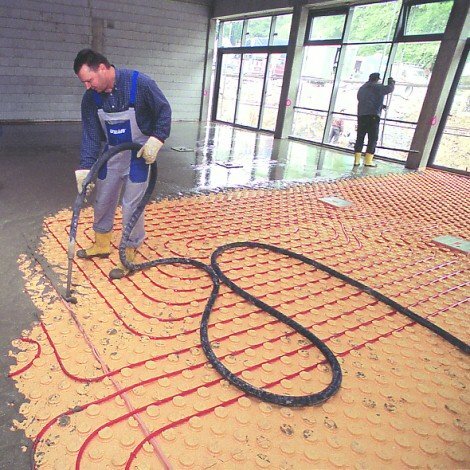

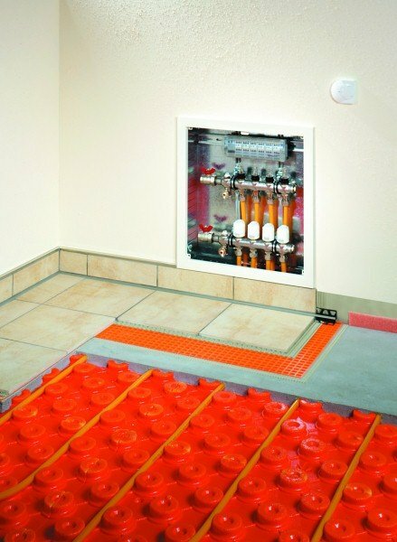

У вашому варiантi,(на верхнiх поверхах) можна було так зробити (фото) -це по европейським заливним теплим пiдлогам.
Дошка "ЕПС"-30мм. i заливний бетон 30мм.
