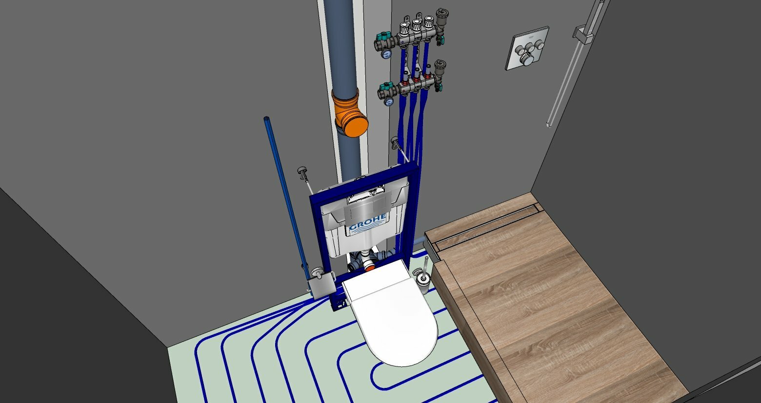

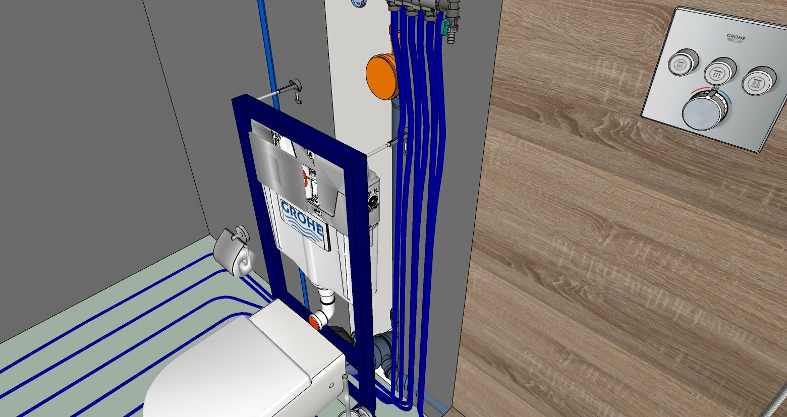

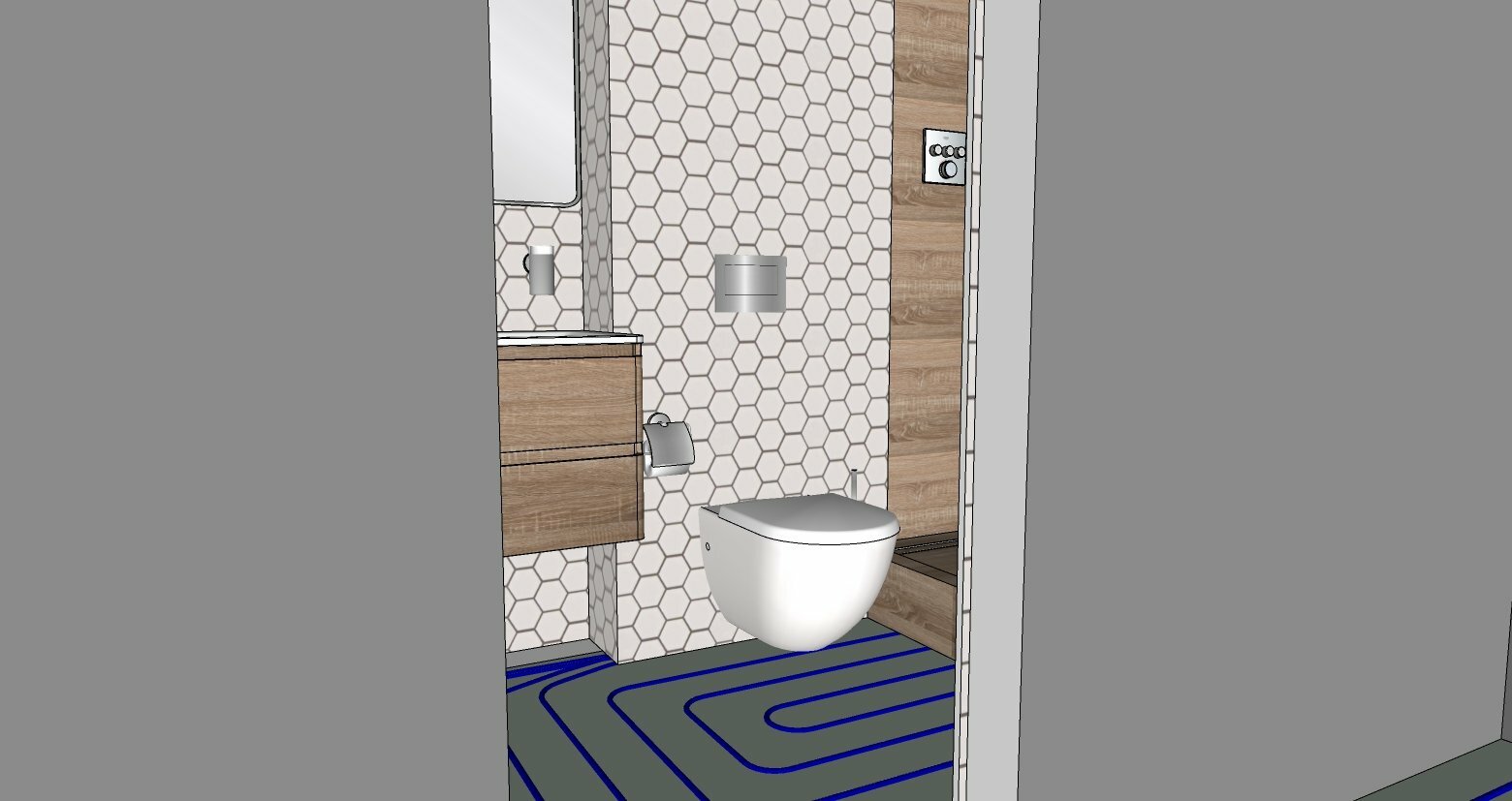

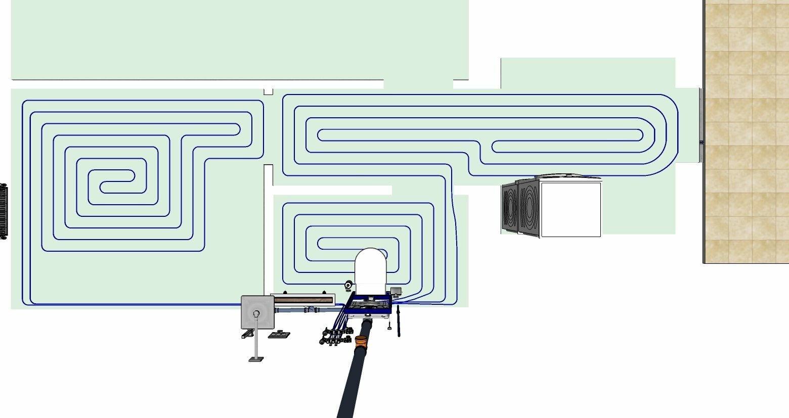

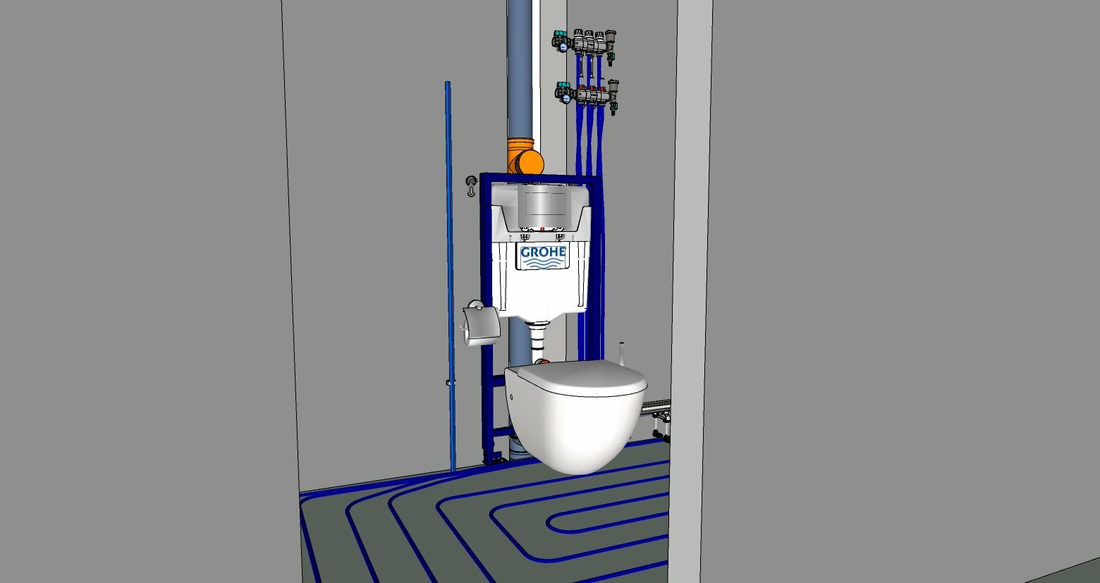

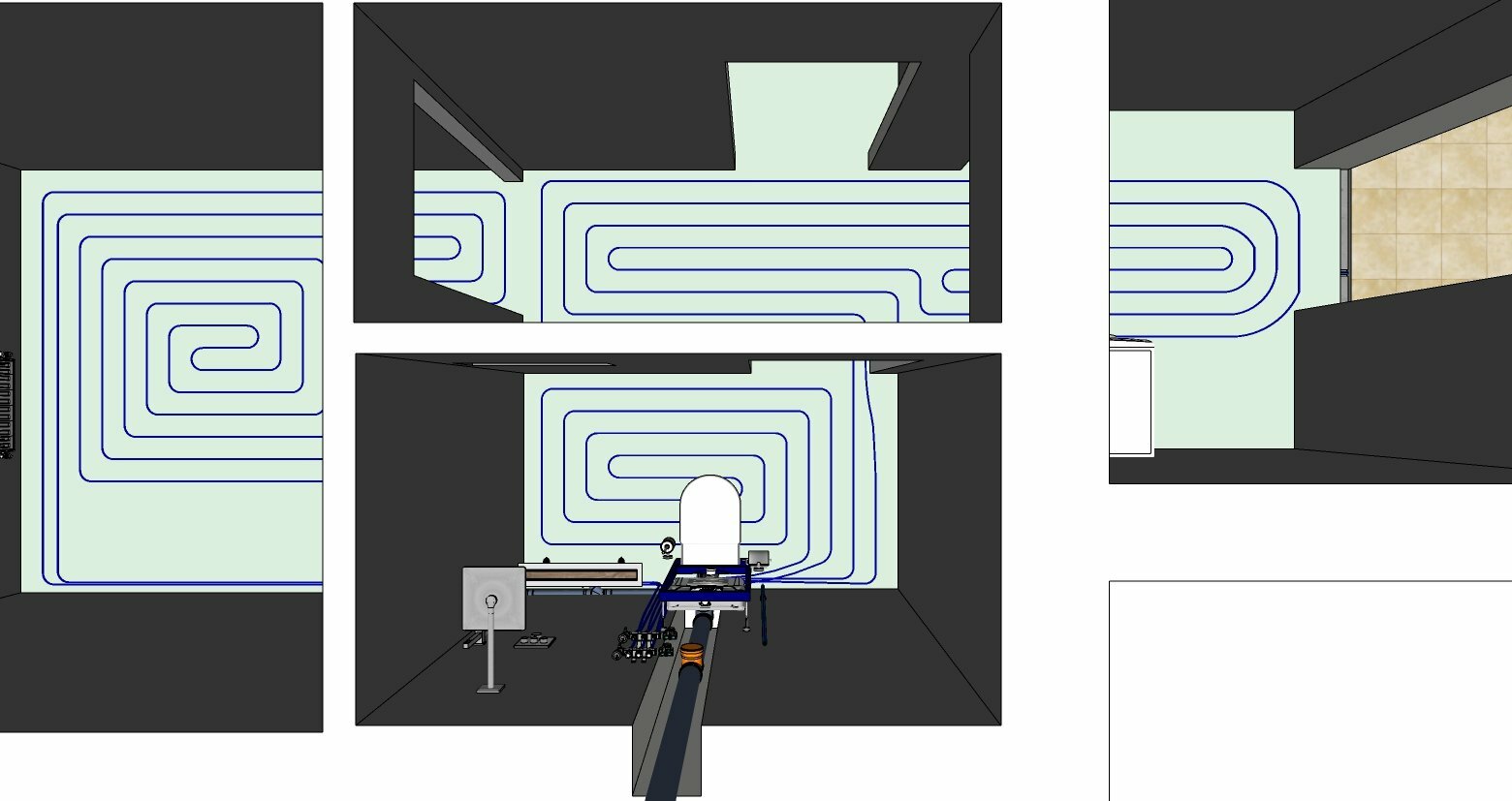

Здравствуйте. Имеется однокомнатная квартира с автономным отоплением, хочу сделать комбинированный водяной теплый пол. В скетчапе нарисовал 3 контура (Кухня длина контура 51 м., Санузел 21 м. и коридор 49 м.). Подскажите пожалуйста:
1. В данном случае лучше делать 3 контура или 2? Я так понимаю, что при 3-х контурах можно систему сбалансировать?
2. Проход на кухню можно сделать через стену?

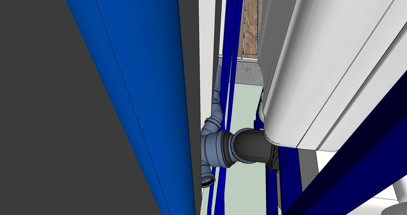

3. Допустимо ли размещение коллектора за инсталляцией на высоте 1,5 м.?
4. Нужно ли делать деформационный шов стяжки душевого поддона и в дверных проемах? (Квартира на 5 этаже, полистирол будет высотой 2 см. и стяжка 6 см.)
1. я б робив 2 однакових,санвузол прохідний.
2.Так
3.Так
4.Тількі в дверях

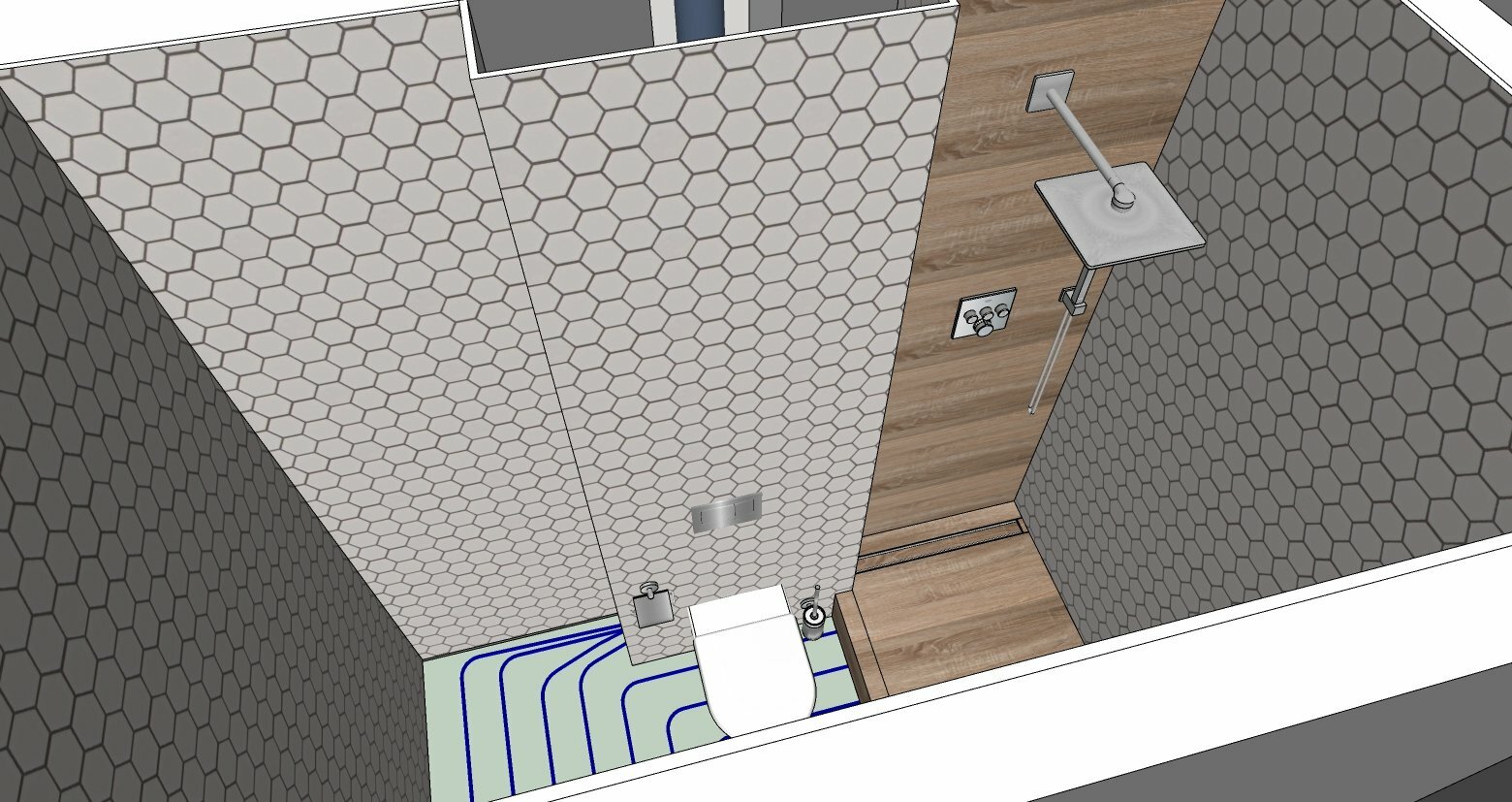

Дякую за відповідь. Вага душового піддона висотою 20 см. не буде перекошувати стяжку в санвузлі?

Ще питання. Під душовий піддон екструдований пінополістирол класти чи краще не треба? Все-таки піддон заввишки 20 см може продавити цей пінопласт.
Піддон ставиться не на ЕППС, а на стяжку. А під стяжку можна і треба класти утеплювач
15 минут назад, naupv сказал:
В мене піддон у будівельному виконані і вага стяжки цього піддона буде більше у порівнянні з іншою площею санвузла. Так от, чи не просяде ЕППС під вагою піддона?
12 минут назад, Pam сказал:
А зачем 20см заливать.
Наберите 15см из ЕППС а 5см залейте с хорошей армировкой.
