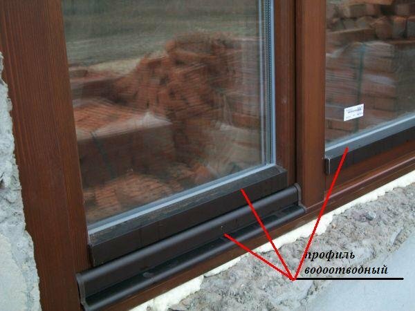

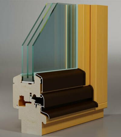

Для сучасних дерев'яних євровікон передбачається захист спеціальними алюмінієвими профілями тільки нижньої частини створки та на рамі розміщується водовідвідний алюмінієвий профіль (фото накладок прикріпила нижче).

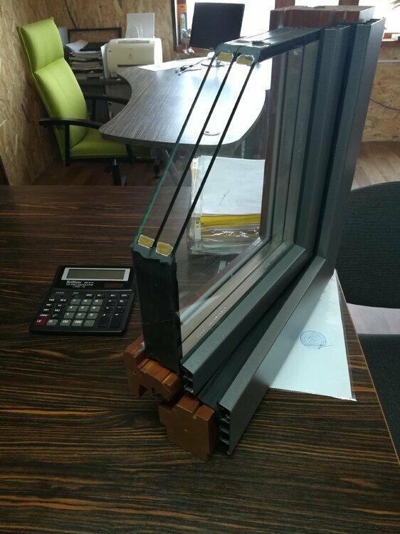

На тих фото, що Ви розмістили вище, приведені дерево-алюмінієві вікна системи GEМINI bE92. Доречі, фото зразка на письмовому столі - моє (якщо збільшити, то видно і печатку нашого підприємства). Ми виготовляємо і дерев'яні євровікна і дерево-алюмінієві вікна.
У дерево-алюмінієвих вікнах конфігурація профілю із дерева суттєво відрізняється від форми профілю просто євровікон, тому, такі накладки застосувати на Ваших вікнах не можливо.
Тому, я б порадила доукомплектувати Ваші вікна саме відповідними їм профілями. Хоча, дивно, що виробник Ваших вікон не встановив їх одразу при виготовленні.

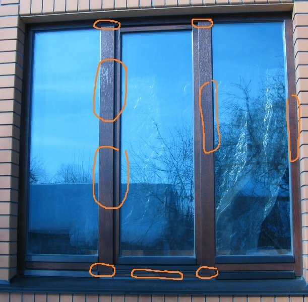

От, через деякий час, вся поверхня вицвітає, стає білявою, мутною на вигляд,
а далі, те що було лаком, лущиться та обсипається.
На тих місцях відкривається оголена деревина, яка починає темніти від дощів.
На фото обведені місця, де з'являються дефекти.
Також у місцях стиків вертикальних деталей, та горизонтальних, там де шви.
Ну, Ви всі ці місця, знаєте краще мене ...
Так от, в мене задача, закрити всі видимі дерев'яні поверхні конструкцій.
У дерево-алюмінійових та у дерево-пластикових системах таке вже зроблено на виробництві.
А як бути з вже встановленими вікнами ?
Що можете порадити ?

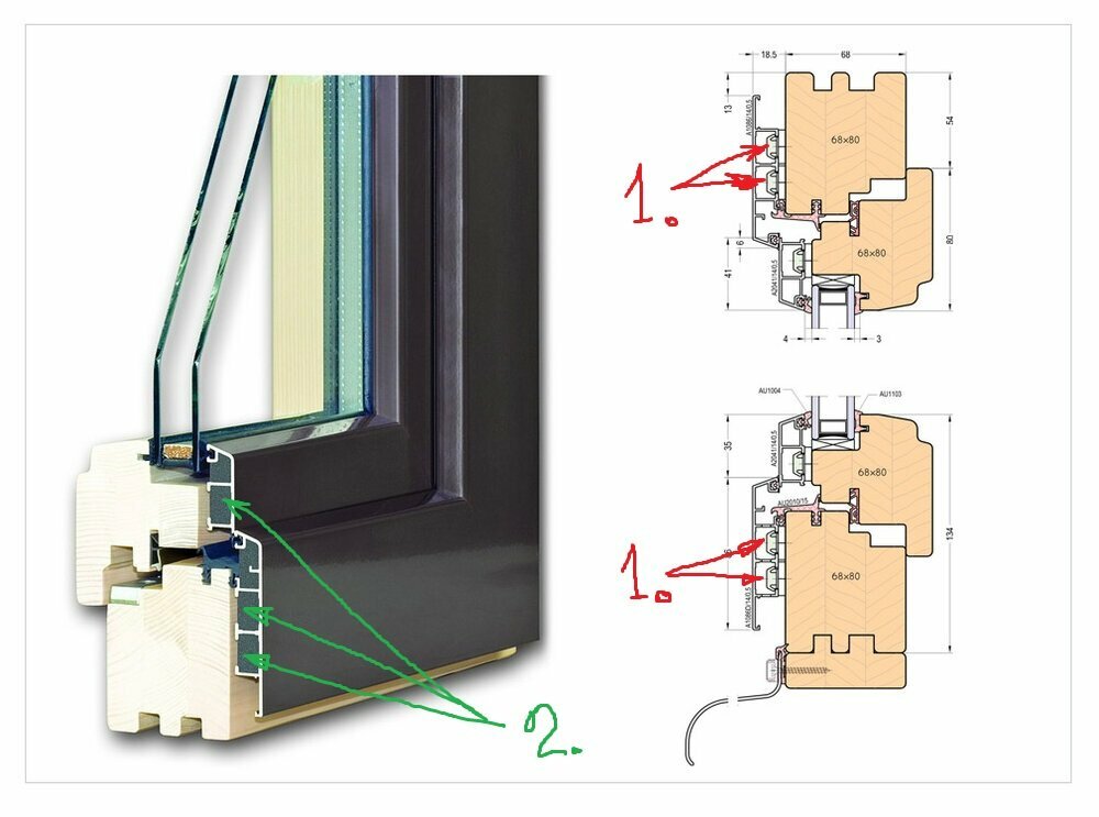

Ще одне питання, як до виробника дерево-алюмінієвих вікон :
- навіщо оті великі пустотні камери у накладних алюмінієвих профілях (червоні стрілочки на фото) ?
Яка їх функція ?
- що там у них напхано, і навіщо (зелені стрілочки на фото).
Пустоти під №1 у накладках служать місцем для кріплення зовнішньої алюмінієвої накладки до внутрішньої дерев'яної частини вікна, та для розміщення ущільнювачів. Зазвичай вони нічим не заповнені. Накладки не несуть функції енергозбереження у вікні, а призначені лише для водовідведення та захисту деревини.
У систем GEМINI є 20 різновидів профілів накладок для дерево-алюмінієвих та для ПВХ-алюмінієвих вікон, у тому числі є і -термо варіант. Можливо там і є якесь заповнення (ми такий різновид не виготовляли).

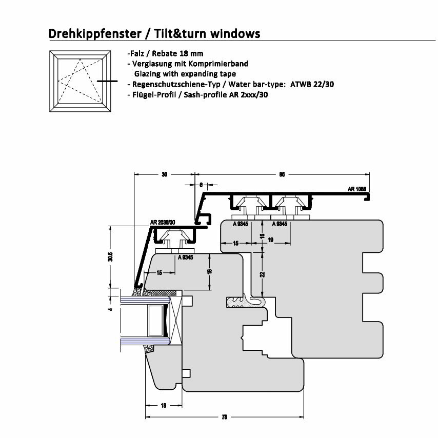

Можливо, серед цих різновидів все ж знайдеться варіант накладок, чий профіль можна буде пристосувати до моїх конструкцій?
Навіть, якщо це буде "натягування сови на глобус".
Переріз мого профілю можу надати, але, впевнений, Ви з ним добре знайомі.
Завтра буде директор та конструктор на місці, спробую з'ясувати таку можливість.
З'ясувала.
Був у нас аналогічний запит, який не завершився замовленням.
Рішення таке є, але в Україні таких профілів ніхто не завозить. Наші намагання замовити хоча б прорахунок вартості нічим не завершився, так як на наші запити відповідь не була відправлена.
Як замовника на маленький обсяг профілів, нас проігнорували.
Як це робиться, фото креслення прикріплю.
Повторювати процедуру відмовляємось.
