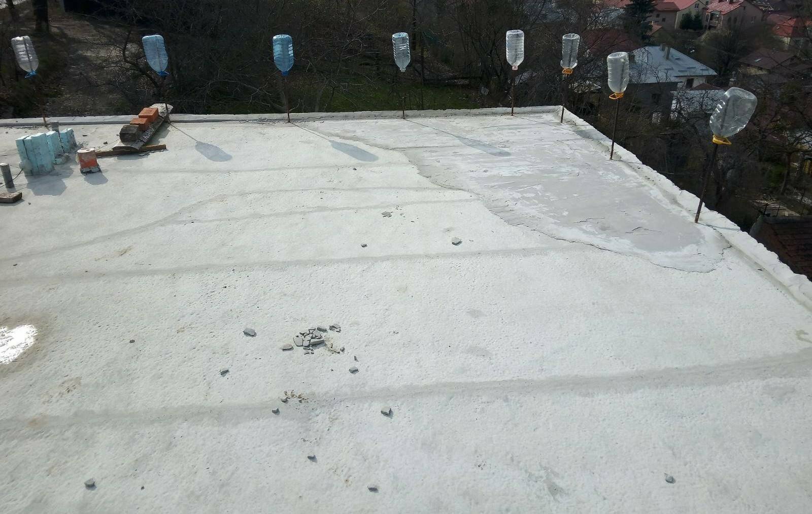

Доброго дня усім форумчанам!
Два сезони назад  над  другим поверхом залито монолітне перекриття, випущено арматури  80 см кожних 1,1 метра.
Розміри коробки 9.2 м на 7.8 м, центральна стіна  (по 9,2м) несуча, в ній виведено димоходи (видно виступи труб на фото).
Будинок на краю вершини пагорба, сильні вітри, якщо правильно розумію - це впливає на
1) на скільки і як робити звіси даху ???
2) сильні вітри це теж аргумент НЕ робити гострий дах, уникати високого кута.
тому схиляюся  до кута 20 градусів, тоді й на даху легше працювати
планував би двоскатний дах, вікна на фронтонах, кут нахилу даху невеликий 20 градуси = тобто перепад висоти 1,3 метра від крайньої стіни до центральної
Тоді в мене виходить висота чердака над центральною стіною  2,5-2,6м.
Відповідно, тоді треба 1,3 -1,4м підмуровувати під маурлат? Цегла? Газоблок d-500 шириною 400 Стоун Лайт? Або в одну цеглу під маурлат і газоблок на фронтони?
= Верхні розтяжки між кроквами варто давати, так? Тоді на якій висоті? 2,2м від підлоги?
= Як використати ці арматури виступаючі по 0,8м? якщо підмуровувати більше- то їх доварювати/подовжувати?
= До якої висоти!! варто!! підмуровувати під маурлат? Щоб ефективно використати площу чердака? (може перепланувати  в мансарду в дальшій перспективі) Чи треба армопояс ще один робити?

4 хвилини тому, Tarasiy сказав:
розмір звісу кровлі в основному залежить від зовнішнього вигляду,  те що подобається візуально. звісів може не бути взагалі, як в барнах наприклад.
7 хвилин тому, Tarasiy сказав:
а сніг, аргумент  для вас, що б збільшити кут кровлі.
8 хвилин тому, Tarasiy сказав:
Дах хотів би двоскатний з невеликим кутом  і вікна на фронтонах
це ви робите холодне горище чи мансарду?
якщо плануєте мансарду то всеж таки краще збільшити кут ровлі?

1 хвилину тому, Tarasiy сказав:
була думка просто дати 4 ряди цегли так щоб на ці шпильки 0,8м зразу посадити маурлат
якщо стандартна цегла то це 30 см, якщо 2NF то це буде 60 см ну не як 1,2-1,4 м.  ви можете посадити мауерлат на ці шпильки і армапояс не потрібен.
Але тоді в повний ріст можна буде ходити ближче до центральної частини,
так тут питання це мансарда чи холодне горище.
якщо холодне  горище то не бачу сенсу піднімати стіну більш ніж 45-60 см, а кут зробіть 30-35 градусів
13 хвилин тому, Tarasiy сказав:
за яких умов треба/не треба знову армпопояс під маурлат?
якщо потрібно розподілення навантаження, просторової міцності, а також анкерування даху
якщо до існуючих випусків-шпильок доварити ще подовження
то скільки рядів звичайної цегли можна викласти БЕЗ потреби робити армопояс ще один? до яякої висоти можна підмсрувати під маурлат таким чином?
ви можете зробити хоть 3 м висоти.
