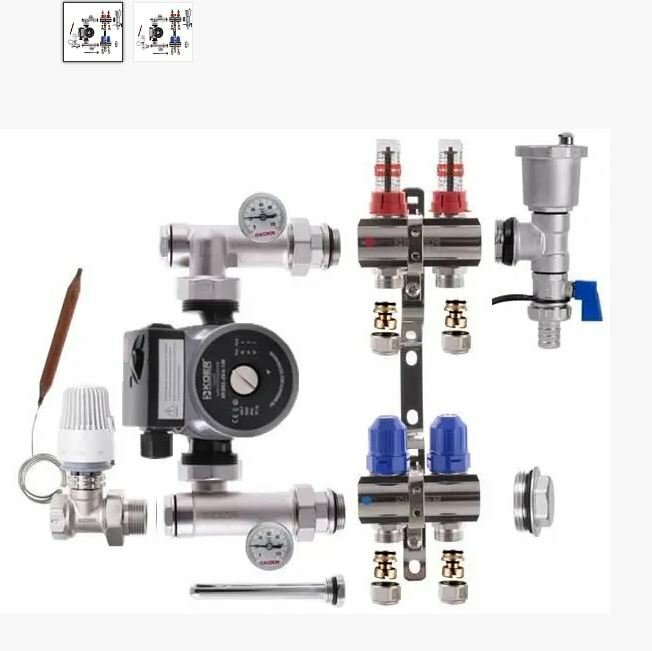

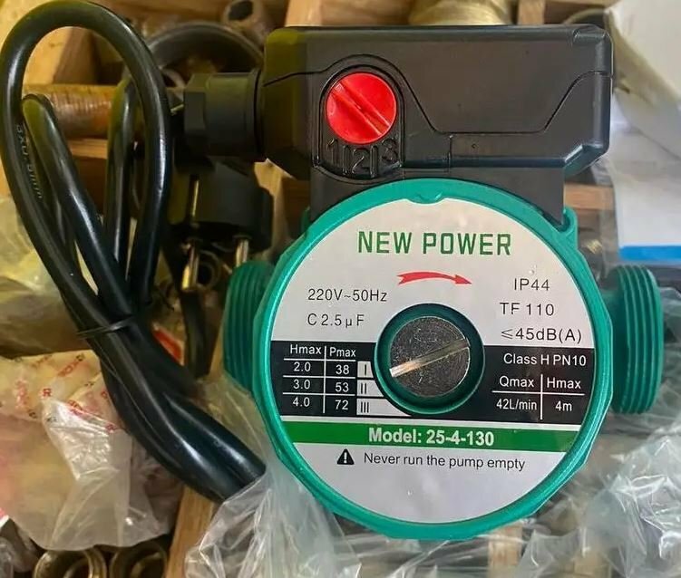

Доброго дня. Порадьте будь-ласка вибрати діаметр ППР труб для комбінованого опалення. Є внаявності газовий котел 24 кВт, потрібно до нього підключити 2 сталеві радіатори (1495 ВТ + 2491 Вт), а також змішуючий вузол теплої підлоги Koer на 2 контури (приблизно 50м+55м) з  насосом 25-4/130. Труби для теплої підлоги будуть із зшитого поліетилену діаметром 16 мм, а от з поліпропіленовими магістральними трубами не можу визначитись. Чи достатньо буде діаметра 25 мм ППР труби і для радіаторів і для змішуючого вузла?

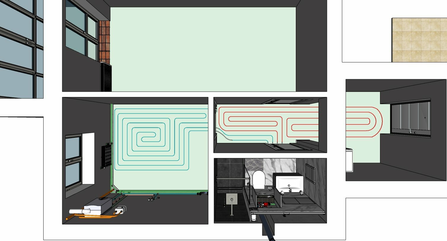

25 ППР-а в данном случае за глаза. С малюнком можно было бы посчитать, думается и 20 трубы хватило.

А який малюнок для цього потрібно? Можливо такий підійде.
