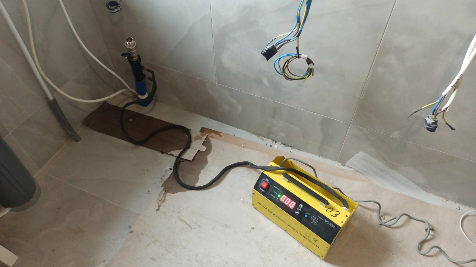

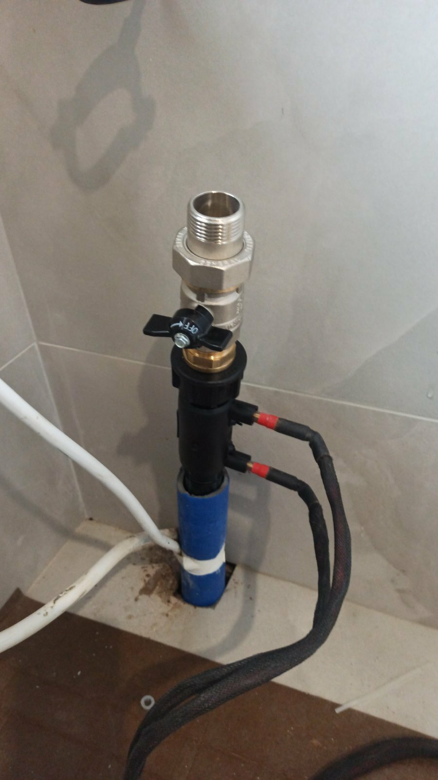

naupv Опубліковано: 4 серпня 2023 Поділитись Опубліковано: 4 серпня 2023 14 годин тому, Tarasiy сказав: ЧИ можна так робити: якщо брати хороші фітинги унідельта? Які б не були гарні компресійні фітинги Унідельта, їх не бажано закопувати. Для таких робіт береться не прокат зварювальна станція і купляються спецфітинги для зварки ПЕ труби. Посилання на коментар Поділитися на інших сайтах More sharing options...
Tarasiy Опубліковано: 6 серпня 2023 Автор Поділитись Опубліковано: 6 серпня 2023 В 04.08.2023 в 09:32, naupv сказал: Які б не були гарні компресійні фітинги Унідельта, їх не бажано закопувати. Для таких робіт береться не прокат зварювальна станція і купляються спецфітинги для зварки ПЕ труби. діаметр ПЕ 40 мм теж паяється? Це такий самий паяльник як для поліпропіленової труби? Бо я щось не бачив таких фітингів ПЕ 40 мм під паяння... . друге: водопровід йде через сусідами до мене, і через мене до ще одного сусіда далі. Я просто думав ініцювати заміну старого металу (було вже протікання 2 роки назад, поставили муфту) щоб замінити на пластик із просипнням піску навіть із футляром 63 мм на трубу 40мм . третє: і як краще приєднатися до старої труби вуличної: переважно пропонують пластик - унідальта - ГЕБО на метал. Знову це все закопується просто в землю... і таке роблять ті ж самі специ з водоканалу... Посилання на коментар Поділитися на інших сайтах More sharing options...
Сергей 31 Опубліковано: 6 серпня 2023 Поділитись Опубліковано: 6 серпня 2023 2 часа назад, Tarasiy сказал: діаметр ПЕ 40 мм теж паяється? Да. 2 часа назад, Tarasiy сказал: Це такий самий паяльник як для поліпропіленової труби? Нет, это терморезисторная пайка. 1 Посилання на коментар Поділитися на інших сайтах More sharing options...
